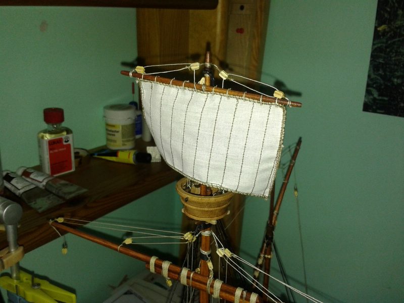

Moin zusammen,
der Ehrgeiz hat mich gepackt ^^ Ich habe mich doch alleine an die Nähmaschine getraut und das erste Segel gemacht. Auf dem Bild seht ihr mein bescheidenes Ergebnis.
Ich persönlich bin einigermaßen zufrieden, obwohl ich, wie bei vielen Dingen, noch Lichtjahre von dem entfernt bin, was bspw. Oli oder Chris in punkto Segel gerade zeigen.
LG :wink:
Marcel

Hi Marcel! :wink:
Das sieht doch schon sehr amtlich aus! :ok: Mir persönlich ist dieses Marssegel, wie es Dein Plan/Modell vorsieht, etwas zu klein, wenngleich vermutlich historisch realistisch. Es wurde ja kaum gefahren und war ein ausgesprochenes Schönwetter und/oder Prestigesegel. Richtig hast Du gelöst, dass das Unterliek gerade und nicht bogenförmig geschnitten war. Ich habe das bei meinen Segeln aus optischen Gründen bewusst "falsch" gemacht, aber Dein Segel ist eben korrekter. Soll es eigentlich laut Plan so sehr weit oben an der Stenge befestigt werden?
Ich bleibe gespannt! :)

Hi Chris,
danke dir. Leider habe ich das Segel wohl doch nicht historisch korrekt abgeschnitten, ein leichter Bogen ist schon drin. Die Perspektive unterschlägt die Krümmung. Also berufe ich mich auch auf die optischen Gründe ;) . Und ja, auf dem Plan ist das Segel ganz eng an der Stenge besfestigt. Sollte ich die anderen etwas "freier" aufhängen? :nixweis:
Ich bin aber froh, dass euch das Segel soweit zusagt, das macht Mut für den Rest :)

Oh, da hast Du mich missverstanden: Ich meine nicht so dicht an der Stenge (das ist richtig!), sondern soweit oben Richtung Mastspitze..!

Ach so, ist aber laut Plan wirklich so weit oben Richtung Mastspitze. Hier mal ein Bild des Plans:

P.s.: Aber die Schotenführung halte ich auf dem Plan für sehr gewagt! In der Mars belegt?? Das kann meines Erachtens technisch nicht funktionieren, das Segel ist ja deutlich breiter als die Mars. Da flappt das Segel bei achterlichem Wind wie ein dünner Windsack nach vorne, spannt sich aber gar nicht auf... :(
308
Mittwoch, 9. Oktober 2013, 16:31
Hallo Chris, ich folge da ganz Deiner Argumentation, was die Praktikabilität der Schotenführung angeht, weswegen ich sie bei meiner "Santa Maria" auch zu den Nocken der Großrah und vor dort in die Mars zum Belegen geführt habe - aber: Alle, auch zeitgenössische Quellen wie Zeichnungen, Illustrationen usw. zeigen die auf dem Plan von Marcel gewählte Führung der Marssegelschoten direkt zur Mars!!!

Hallo ihr beiden,
ihr sagt ja beide, dass es "nur" ein Schönwettersegel, bzw. ein Prestigesegel war. Dann wurde es vermutlich nicht zum Antrieb genutzt, denn sonst wäre bei der gezeigten Belegung wohl der Windsack entstanden, den Chris beschreibt. Ich werde die Schoten wie im Plan direkt an der Mars belegen. In der Vitrine wird dann später schönes Wetter herrschen ;) !
Einverstanden?
LG :wink:
Marcel

Ich denke auch, eine Führung der Schoten bis an die Rahnocken der Großrah sieht bei diesem kleinen Segel ziemlich seltsam aus. Bei Hagens Modell ging das. Alternativ könnte man das Marssegel geborgen darstellen und Rah samt Segel bis kurz über die Marskante runterfieren. Vermutlich hätte ich mich für diese Variante entschieden aber wie auch immer: Es muss Dir gefallen und deshalb entscheidest Du! :thumbsup:

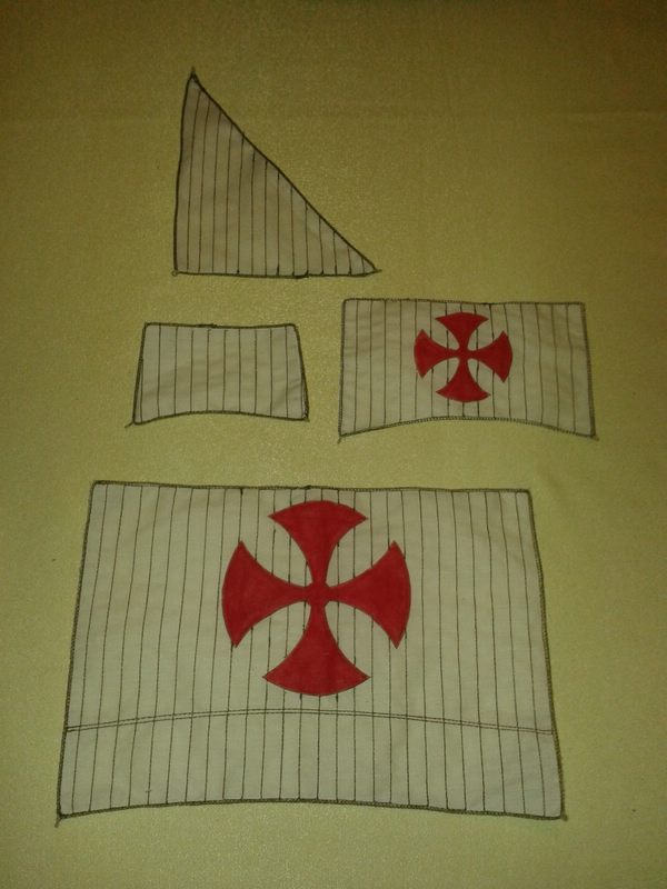

311
Samstag, 12. Oktober 2013, 18:49
Kurzes update
Die restlichen Segel sind vorbereitet ^^
LG :wink:
Marcel
312
Samstag, 12. Oktober 2013, 19:14
Sieht klasse aus!
313
Samstag, 12. Oktober 2013, 22:52
yepp :ok: :ok: :ok:
314
Sonntag, 13. Oktober 2013, 10:02
danke euch :)
Jetzt geht es wirklich langsam Richtung Finale. :smilie: Ich glaube nur, dass ich zu wenig Takelgarn habe. Im Bausatz waren nur zwie Rollen dünnes Garn dabei. Also muss ich da noch mal nachordern.
LG :wink:
Marcel
