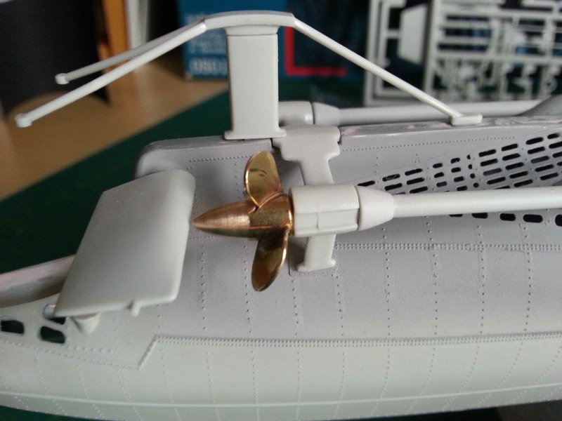

Während der Trocknungsphasen des Flüssigplasteueigs hab ich mich am Heck zu schaffen gemacht. Speziell an den Schrauben, Wellen, Tiefenruder... dort war ebenfalls reichlich Schleifarbeit nötig um den einen oder anderen
Gussast und Grat zu entfernen. Nicht so schön von Revell... !
Die Schrauben von Raboesch musste ich ebenfalls leider ein wenig bearbeiten damit die Dinger auch vorm dem hinteren Tiefenruder ihren Platz auch finden können. Die waren leider zu lang (3 mm).
Mal eben alles zusammen ...

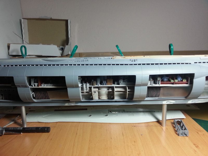

Es geht wieder weiter...
Moin Moin...

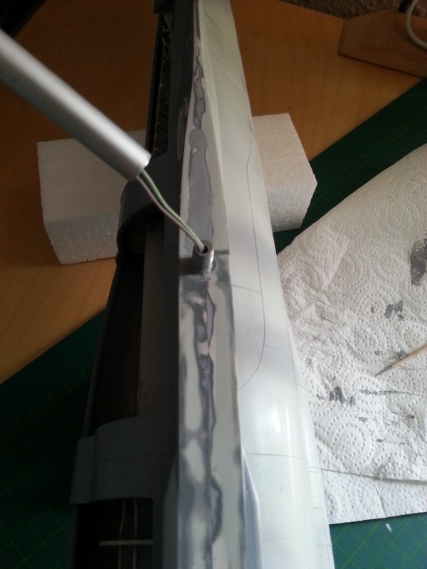

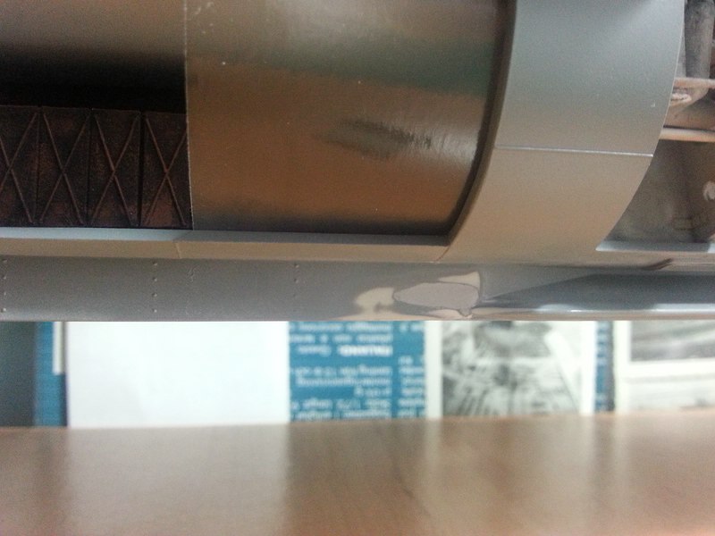

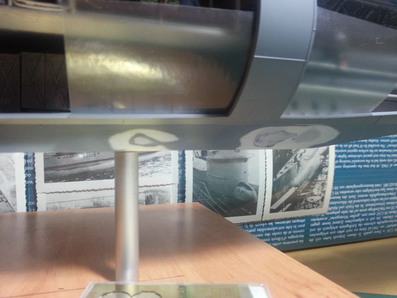

Ausbeulen die Zweite,
ich hatte mich dem Anschein nach zu früh gefreut über den Erfolg.

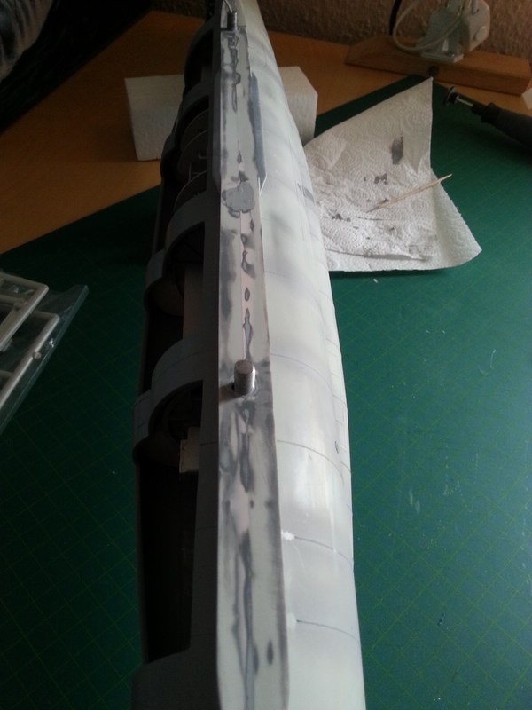

Leider kamen wieder neue Dellen hinzu im Kielbereich und somit hab ich mal ne große Sommerpause eingelegt.
Jetzt gehe ich mal davon aus, dass dieser Kleber nun endlich getrocknet ist nach 3 Monaten.
Nach eingehender Untersuchung von Patient U 998 konnte ich keine weiteren neuen
Verformungen feststellen. Ich hoffe es bleibt auch so... !
War ja schon beinahe ein Totalverlust... :S
Die Bootshaut schaut jetzt wieder schön aus und es geht weiter im Baubericht.

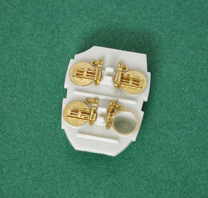

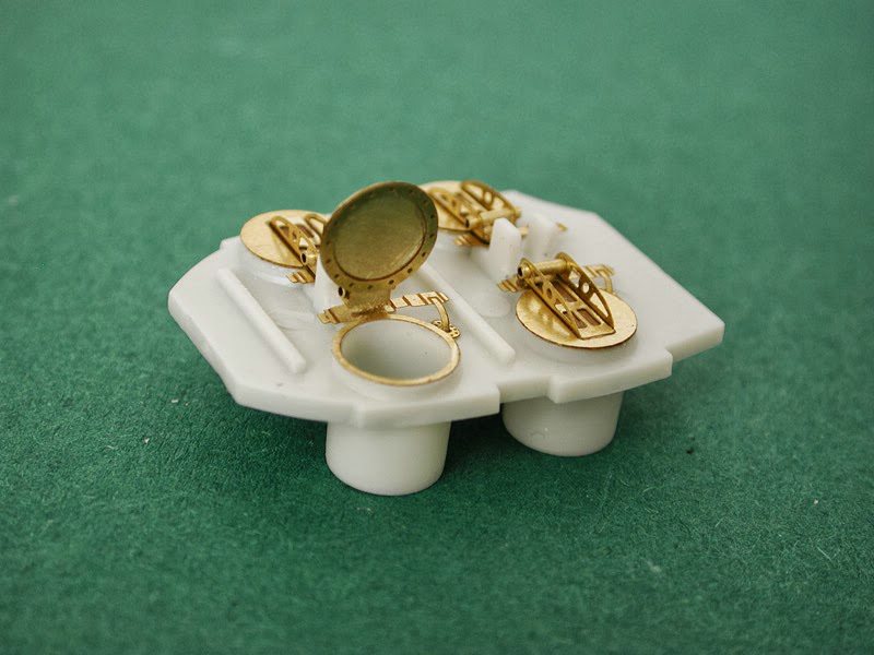

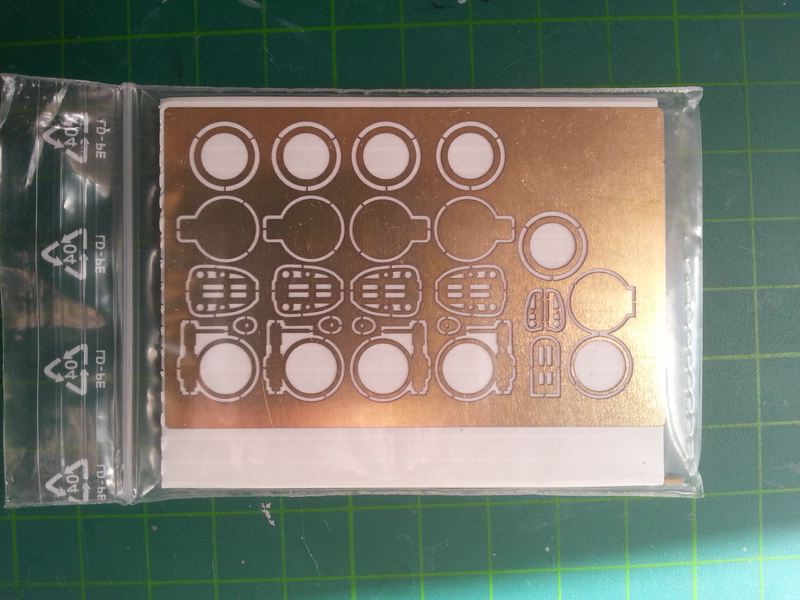

Kürzlich wurde ich von einem stillen Mitleser darauf Aufmerksam gemacht das es neue Ätzteile gibt für das Boot.
Für mich waren diese hier sehr interessant...
Es handelt sich um ein Detailset für die Torpedoklappen an Bug und Heck.
Ob diese ich noch am Bug unterbringen kann weiß ich noch nicht genau, mal sehen. Aber für das Heck kommt mir die Lösung wie gerufen...
Ich präsentiere... die Hecktorpedoklappenlösung ...
Mal sehen wie sich die neue Klappe am Boot macht.
Fortsetzung folgt...

Endlich hab ich mal die Zeit gefunden für die neue Klappe.
Jetzt sitzt sie an der richtigen Stelle, schaut schon viel besser aus das Hecktorpedorohr...

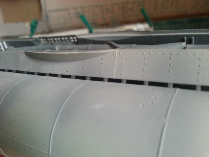

Hier noch ein paar Impressionen von den Ex-Beulen...
Das gute Stück hat ganz schön Federn lassen müssen, aber das bekomm ich auch noch wieder hin. :)

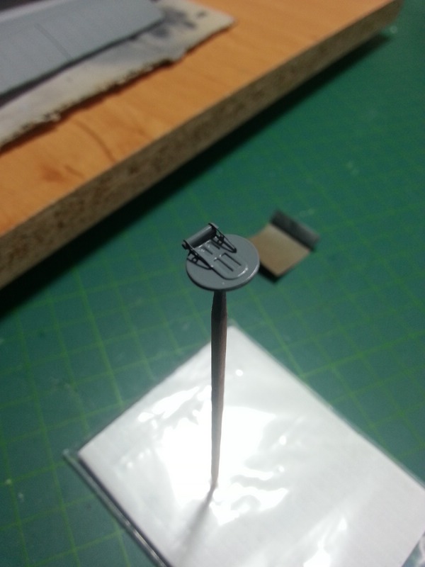

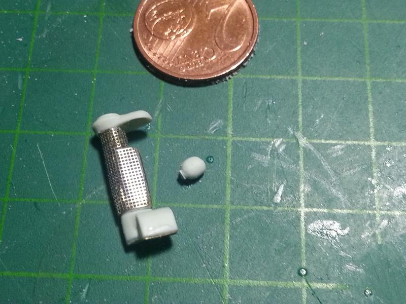

Nach Stundenlangen betrachten und grübeln hab ich dann mit der Abgasanlage begonnen. Hier hab ich mir es mal einfach gemacht, weil man später nichts unter dem Holzdeck sehen kann.
Ein wenig in der Reste-Kiste gewühlt und fündig geworden...

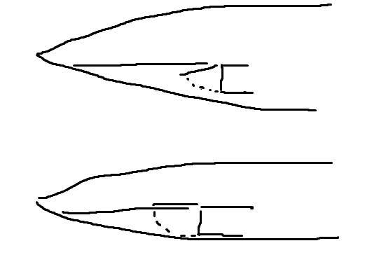

Am Bug angekommen hab ich mir mal die Torpedoklappen dort angesehen, leider viel zu wenig Platz und zu große Klappen.
Da bekommt ich das Set niemlas an die richtige Stelle.
Die Klappe hab ich mal hinein gesetzt, ich weiß nicht bin mir nicht sicher. Schaut schon gut aus, aber das passt nicht wirkich zu den Klappen.
So könnten die Klappen nie mals geschlossen werden...
Was meint Ihr???

Die Abgasanlage ist wieder entfernt worden, damit kann ich doch nicht Leben.
So würde der Reservebehälter dazwischen keinen Platz finden. ;)

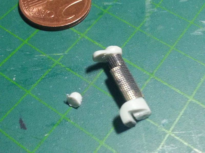

So, der zweite Anlauf zum Thema Endrohr... :)
Mit dieser Lösung kann ich eher Leben.
Leider ist mit zum Thema Torpedoklappen am Bug immer noch keine Lösung eingefallen. So ganz ohne Klappe wollte ich es eigentlich nicht lassen, mit schaut´s einfach besser aus.
Mal sehen, muss mir das nochmal durch den Kopf gehen lassen.

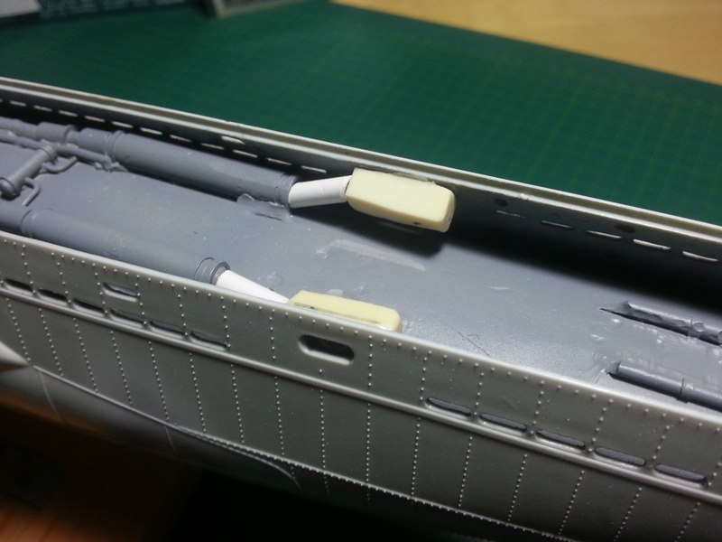

Der Rahmen des Reservetorpedobehälters sitzt an seinem Platz. :thumbsup:
Während des Betrachtens kamen die Öffnungen der Abgasanlage doch recht großzügig Gestaltet vor.
Nach kurzer näherer Betrachtung der Bauanleitung habe ich die Abdeckungen gefunden für die Endrohre. Mann sollte öfters mal einen Blick in
die Anleitung werfen ^^
Hier das Resultat, ein wenig abgeändert versteht sich :D
Bitte nicht an der Abgasanlage stören, diese konnte ich einfach nicht auf beiden Seiten gleich verlegen.
Die ganze obere Druckhülle ist ein wenig schiefschräg.

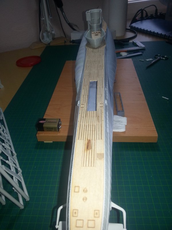

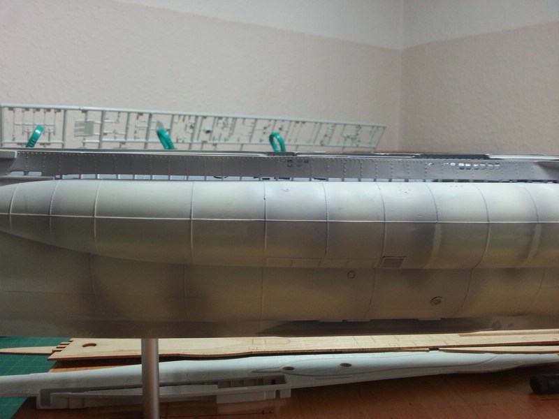

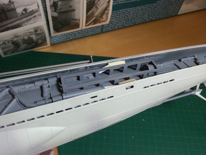

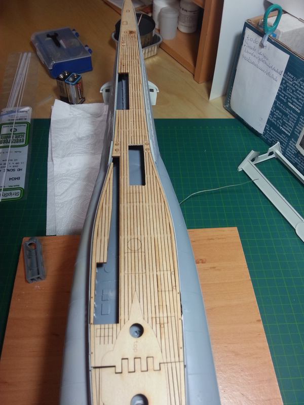

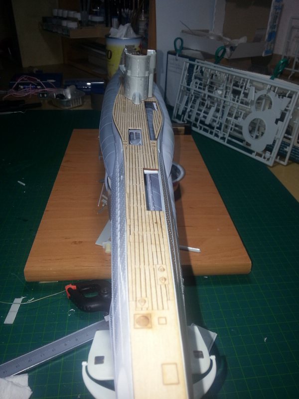

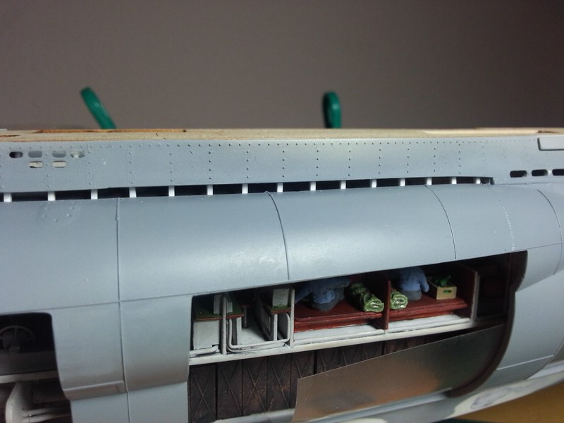

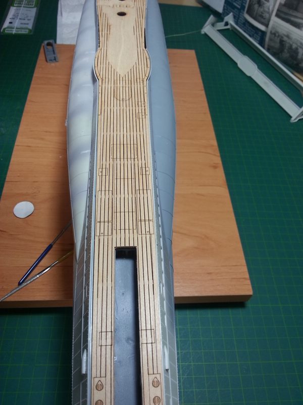

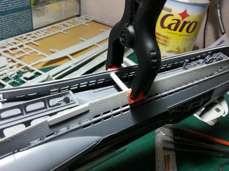

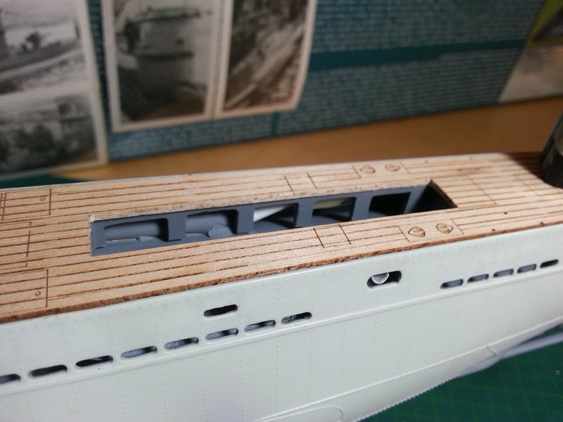

Gestern hab ich das Holzdeck Achterschiffs in der Mangel gehabt. Es wurde Zeit für ein paar Anpassungen am Heck.
Diese waren unbedingt Notwendig geworden damit ich die Spanten oberhalb der Druckhülle einsetzen kann. Diese sind wiederum wichtig für das Holzdeck damit es später richtig
an seinem Platz sitzt.
Die Spanten...
Verwendet habe ich dafür Leisten 0,9x1,9 von Evergreen die ich nur noch auf Länge schneiden musste.
Pro Seite 44 Stück wenn ich mich nicht verzählt hab.
Nach jeden Klebevorgang hab ich das Holzdeck eingesetzt und neu ausgerichtet.
Der Aufwan hat dich gelohnt.
Ich finde das Holzdeck sitzt schon ganz gut bis jetzt.
Der Spalt der zusehen ist auf dem Bild ist leider unvermeidbar, weil sich das Boot ja ein wenig verzogen hat.
Überlegt hab ich mir da vielleicht ein Holzspachtel-Zeugs zu nehmen. Wenn man das ordentlich verschleift müsste man doch nichts mehr sehen oder?
Soll ja zum Schluss alles mit Ölfarbe verziert werden, da dürfte man wirklich nichts mehr sehen.
Ich mach mich mal an das Tagesziel....eigentlich sind es ja nur 42 Stück die noch zu kleben sind...

Mittwoch, 27. November 2013, 12:40
Hallo Tilo,
die Stützen unter dem Holzdeck machen echt was her!
Regelmäßige Passproben können nie verkehrt sein, das mache ich auch leider immer viel zu wenig...
In deine Gletscherspalte passt doch hervorragend ein Holzkeil aus Restmaterial. Eigentlich könnte man auch Holzsplitter dazu sagen, aber bei den Dimensionen hat er die Bezeichnung "Keil" verdient!
Thorsten

Mittwoch, 27. November 2013, 17:07
Hi Tilo!
oder?
Das mit dem Holzspachtel würde ich vorher mal an einem Teststück probieren! Ich glaub nämlich schon, dass der die Ölfarbe anders aufnehmen wird, als das Holzdeck und man einen Unterschied sehen wird - Is halt kein Holz :huh: Ich glaub ich würd auch eher auf einen Holzkeil aus Restmaterial zurückgreifen, wie es Thorsten vorgeschlagen hat...
Wär ja blöd, wenn man sich wegen sowas später ärgern müsste - Wo das Modell bisher doch echt top aussieht :ok:
Viele Grüße,
Alex
318
Mittwoch, 27. November 2013, 18:07
So wie es auf dem foto aussieht hören die planken - ohne grund? ja kurz vor dem spalt auf. Kommt da noch was drüber? Eventuell kannst du das da ja etwas ,eigenmächtig, über den spalt versetzen und den damit kaschieren?

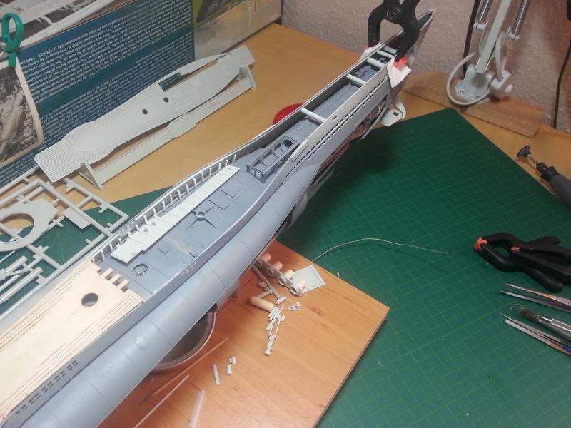

319
Mittwoch, 27. November 2013, 19:36
Ahoi...
Ja auf den Gedanken mit dem Holzkeil aus Rest erstellen bin ich gar nicht gekommen. Das ist die beste Lösung da habt Ihr Recht.
Zur Not kann man noch immer drüber Spachteln und wenn man es immer noch sieht dann stell ich da ne Figur oder Proviant drauf gleich neben den Turm.
So würde das auch zum Rest des Stilllebens passen im Boot. U 998 bei Proviant aufnahme vor der letzten Fahrt. ^^
Was hab ich geschafft...
Die Spanten sind platizert alle samt und ich hab noch Zeit gefunden für die vordere Torpedo-Ladeluke.
Den Rahmen hier für hatte ich schon soweit vorbereitet, aber dennoch waren Schleifarbeiten nötig damit es unter die Planken passte. Den Boden dieses Kastens hab ich nach dem Schleifen
mit dem Skalpell heraus getrennt.
Die Ladeluke...

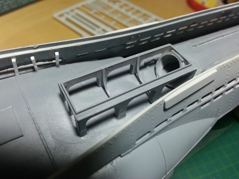

Nächstes Detail wird der Kasten für den Schnorchel, der sogenannte Schnorchelkasten.

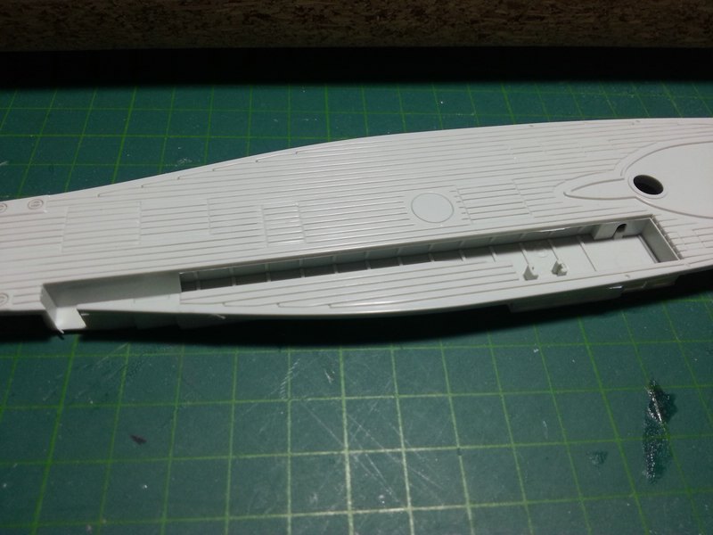

Erst wollte ich das Teil von Revell verwenden, aber das wäre so groß vom Aufwand her.
Hab mich daher entschlossen das selbst in die Hand zu nehmen. Habe zwar noch kein Plan wie, aber mal schauen ...
Das Original von Revell...
Das Original U 995
Ich würd es zu gern offen darstellen mit Blick unter die Planken. ^^
Wenn schon denn schon, neee ... ? Angedacht hatte ich es mit den Leisten die ich bis jetzt verwendet hatte für die Spanten.
Eignen sich eigentlich gut dafür von der Größe her.

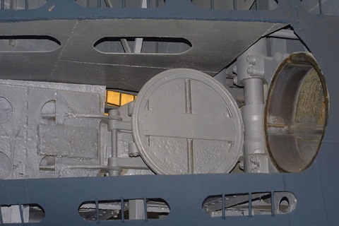

Übrigens noch ein paar Fragen zu deinem Torpedolukenproblem: Wie wurden die denn bedientechnisch geöffnet?Klappen die nach aussen oder nach innen auf? Also ich meine natürlich, aussen angeschlagen, aber rechts oder links? Wofür ist denn die Mimik auf der Aussenseite der Luke?

Ich gestehe, U-Boote sind nun nicht unbedingt mein Spezialsektor, doch nach der Suche im Internet, und der Sichtung diverser Movies stelle ich einfach mal meine Frage in den Raum:
War nach Außen überhaupt noch eine gesonderte Lucke, abgesehen von denen, die sozusagen im geschlossenen Zustand mit der Außenhaut verschmolzen? Und wenn ja, wie wurden die denn dann geschlossen oder geöffnet?
In bin ein ziemlich aufmerksamer Film-Gucker, und das heißt es eigentlich nur, Außenluke (!) öffnen, nicht Außenluken. Die Logik sagt mir auch, 2 Luken sind technisch auch schwer umzusetzen. :whistling:

Das Problem mit den Torpedomündungsklappen konnte ich noch nicht in Erfahrung bringen.
Bei U 505 in Chicago sieht man die geöffnete Mündungsklappe über der äußeren Klappe. Wurden vielleicht die Klappen nur dort so Konstruiert?
Bin im Moment ein wenig Planlos...Wobei die Klappen sich zu dem dem VIIC schon unterscheiden.
Eigentlich wollte ich mich die Tage dem Schnorchel widmen, alleine das zusammen suchen der Teile hat ne Ewigkeit gedauert, so dass ich nur wenig geschafft habe. ;(

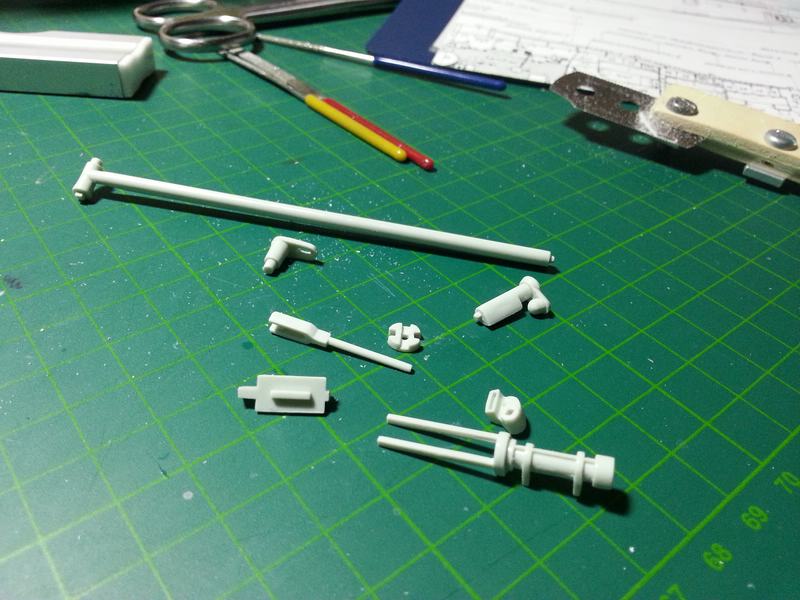

Der Schnorchel mit Hebemechanik
Die Behälter für die Rettungsboote an das Holzdeck angepasst
Da in den nächsten Tagen die Zeit wieder knapp wird habe ich das Boot nochein wenig in Form gebracht.
So kann alles schön aushärten.
Allen einen schönen 2. Advent
Olit

Mittwoch, 11. Dezember 2013, 15:18
Mündungsklappen funktion
Hallo Olit
Ich habe dir mal ein besseres Bild angehängt ,die Mündungsklappe war mit der Rohrluke verbunden beide öffneten sich gemeinsam .
Ich haette noch eine gute Animation die das ganze verdeutlicht ´leider kann ich sie hier nicht hochladen da es eine gif Datei ist.
mfg David

325
Freitag, 13. Dezember 2013, 20:20
Vielen Dank fur das Bild, Du kannst mir gern die Animation per Mail schicken.
Bin schon neugierig drauf. Kann man da die äußeren Klappen sehen?
Leider kann auch nicht viel neues berichten, bin die Tage nicht wirklich voran gekommen.
Habe nur ein paar Streben eingesetzt unter Deck. Hatte ja mal geschrieben das sich mein Boot verzogen hat am Bug.
Diese waren Notwendig damit später das Deck sauber eingesetzt werden kann ohne das später riesige Spalten sich offenbaren.
MfG
Olit

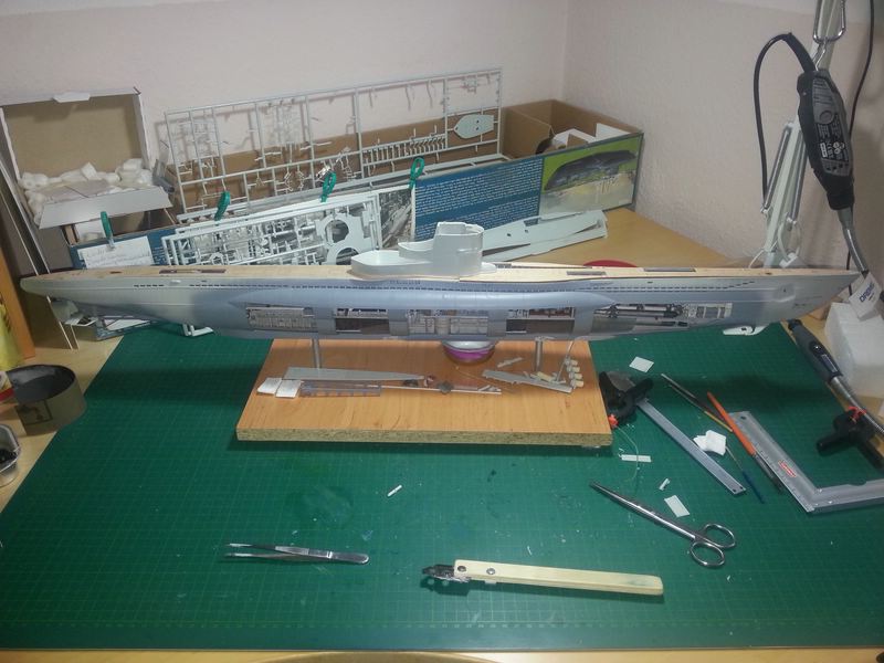

326
Montag, 16. Dezember 2013, 11:27
Mahlzeit...
Heute ein kurzes Update mit Bild.
Bin immer noch am Ausrichten beschäftig damit das Holzdeck später gut sitzt.
Eine Hälfte ist schon soweit durch, jetzt gehts am Heck weiter.
Das Holzdeck ist mindestens 1-2 mm kürzer als das Revell-Deck.
Aber das hatte ich auch schon in der Mangel, dort habe ich ein paar Ecken und Kanten anschleifen.
Aber es sitzt schon ganz gut, nicht perfekt aber gut ;)
Jetzt muss erstmal der Kleber wieder trocken bevor es weiter geht.
Olit
327
Samstag, 21. Dezember 2013, 11:42
Wieder mal was neues...
Viel zu berichten habe ich nicht, außer der Kleber ist getrocknet. Das ist auch schon das einzige was passiert ist am Modell.
Schuld geb ich mal dem ganzen Weihnachtwahnsinn der mich ereilt hat.
Zur Mündungsklappe am Bug hab ich immer noch nichts heraus gefunden...leider.
Ich suche mal weiter nach einer Lösung...
Aktuell zerbreche ich mir immer noch den Kopf über die Anordnung des Schnorchels.
War das Ei vor dem Huhn da??? Mh... Schnorchel vor dem Einbau oder nach dem Einbau des Holzdecks...???
Problem hierbei ich bin mir nicht 100 %ig sicher wo das Ding oben da ankommt wo es hin soll. Am Turm ist eine kleine Einfassung in die der Schorchel
hinein gleiten soll...
Ein paar Bildler
Der Reservebehälter wurde auch wieder entfernt, muss nach gearbeitet werden.
Am linken Abgasauslass ist noch kleiner Spalt der geschlossen werden muss.
Schön schauts aus... :)
mach mich mal wieder ans Werk.
weihnachtliche Grüße
Olit
328
Samstag, 21. Dezember 2013, 13:44
Hallo Tilo,
...ist zwar nicht viel, aber wichtig.
Dein Mündungsklappenproblem läßt mir ja keine Ruhe. Ich habe mich daher mal "kurz" hingesetzt und mit meinem Computerzeichenprogramm "Kuliaufpapier Version 20.13" mal schnell was erstellt. Ich hoffe, dass auch der Laie das nachvollziehen kann.
Die große Klappe ist mit der Mündungsklappe verbunden. Wenn die große Klappe nach innen fährt, öffnet sie dabei die Mündungsklappe. Die Verbindung ist dreh- und verschiebbar, da sich die Abstände je nach Öffnungszustand ändern. Ähnlich der Laufschiene für die Dekortür beim Kühlschrank...
Hier meine Zeichnung dazu:

Sonntag, 22. Dezember 2013, 18:01
Advent Advent...
Vielen Dank für Deine Mühe Thorsten, die Mechanik ist soweit klar.
Aber ist die Klappe sichtbar vor der äußeren Klappe oder liegt diese dahinter?
Der Link ist auch sehr interessant, bei dem Boot vom Typ XXXIII sind die Klappen hinter den äußeren noch gut zu erkennen.
War es bei den "alten VII C" genauso? Habe heute weiter gesucht und leider immer noch nichts gefunden.
Der Tip von Kawubke (vielen Dank) ist auch nicht schlecht. Ich find das Detailset sehr interessant, zu mal da
die Schnorchelanlage gut sichtbar über Deck verlüft.
Ich glaube aber das trifft nur für die späten VII C Boote zu. Bitte korrigiert mich wenn ich da falsch liegen sollte.

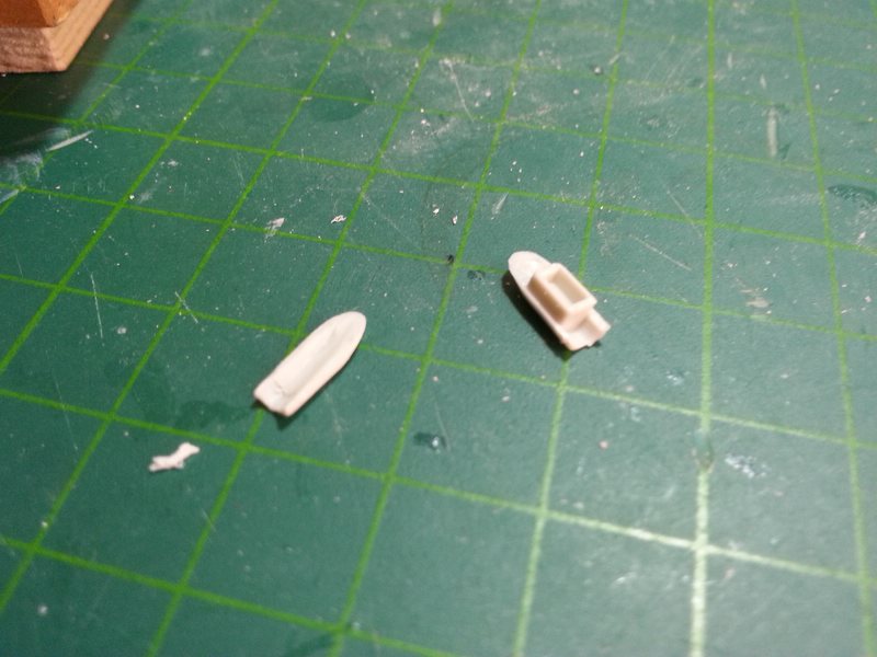

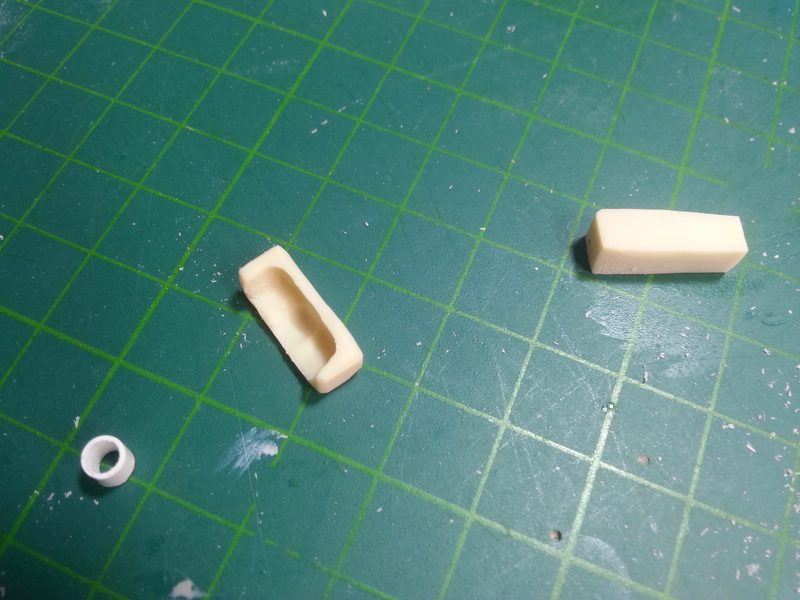

Heute hab ich mal mit dem Schnorchel angefangen.
Im ganzen hab das Revell-Teil verwenden können natürlich nach gearbeiten.
Der Schnorchelkopf ist hier das eigentlich Detail an dem ganzen Ding. Der Kopf mit dem Kugelventiil welches die Diesel mit Frischluft versorgt während der Tauchfahrt, ist unschön dargestellt worden.
Der Kopf wurde mit Ätzteilen versehen und nach längerem betrachten störte mich das Ventil immer mehr.
Kurz um Hand angelegt, sehr selbst...
Der Kopf wurde ein wenig ausgefräst und eine neue Kugel angefertigt.
Das Ergebnis kann sich sehen lassen
Nun ist wieder Geduld angesagt, der Kleber wieder... ;)
