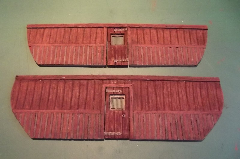

Heute habe ich mal flott die seitlichen Türen und das Weinregal gebaut.
Die Türen werde ich nutzen (und nicht meine selbst erstellten), denn das Ätzteilgitter ist doch recht filigran und sieht um Welten besser aus als die Ätzteile für die Zellen ^^
Auch müssen jetzt noch die Seitenwände inkl der Türen entsprechend gealtert werden.... Bilder davon werden noch folgen
Das Weinregal wurde von mir einfach laut Bauplan zusammengesetzt, nur die zusätzliche Heckplatte habe ich nicht montiert.
Die innen liegende Ätzteile habe ich einfach hineingeschoben und sitzen stramm drin :-) Etwas die Kanten abgefeilt (um Abnutzung etc zu simmulieren) und dann das ganze mit schwarzer Wasserfarbe eingepinselt und mit grauer Farbe trocken gemalt.
Marke Eigenbauregale werde ich nicht erstellen, die vom Bausatz sehen in der Pearl recht gut aus.
An die Laternen mache ich mich noch nicht, erst müssen ja die Bauteile von Frank hier eintreffen :hey: :kaffee: :D
Mehr ist zu diesen Ausgaben nicht zu tun :schlaf:

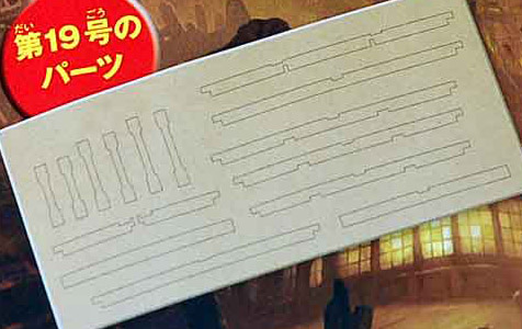

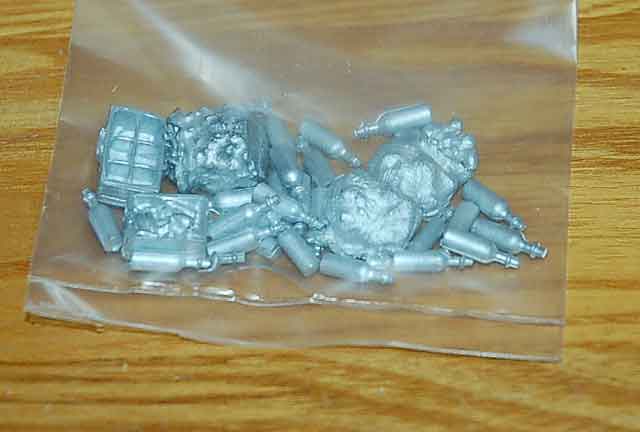

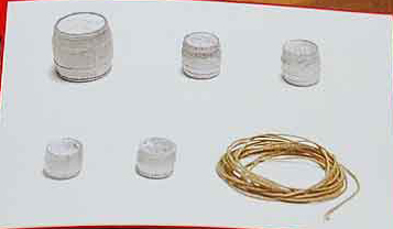

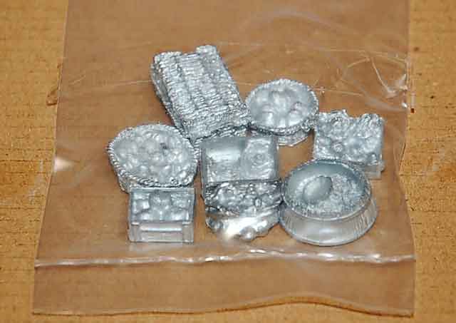

Hier mal der Inhalt der nächsten Lieferung.
Ausgabe 16:
Ausgabe 17:
Ausgabe 18:
Ausgabe 19:
Gruß Mickey

Donnerstag, 29. November 2012, 15:42
Na sooo schwer wäre das jetzt auch nicht.
Rundholz in den Akku-Schrauber spannen und ein wenig mit der Schlüsselfeile bearbeiten.
Drechseln für arme halt. :D
Schade find ich nur, dass so wenige Fässer dabei sind. Da werd ich wohl kräftig nacharbeiten müssen.

319
Donnerstag, 29. November 2012, 15:47
wobei die flaschen vom bausatz auch noch ordentlich entgratet werden muessen! das zaehlt dann ja ais halbscratch! :D
320
Donnerstag, 29. November 2012, 16:01
Oder einfach die Ausgaben mehrfach kaufen ^^
Ja ber ich glaube bei 6,99€ für:
1x großes Fass
2x kleines Fass
2x Eimer
1x Tau (Takelgarn ca. 20 cm geschätzt)
Da gibt es bestimmt 'ne günstigere Lösung für. Zumal ich hier bei mir ganze 3 Kioske/Zeitschriftenhandel kenne welche jeweils nur eine Ausgabe führen.
Vlt. hat ja einer der lieben Mitleser eine passende Idee dazu?
Selbes Prinzip Roland. Da werd' ich mich nicht bekloppt machen. :)
Die Flaschen werden in den Dremel eingespannt und ab geht die Schlüsselfeile. 8)
Dürfte ein sauberes poliertes Ergebnis werden welches dem späteren Farbauftrag noch unterstützt.
Wenn man da ne halbtransparente oder gut verdünnte Farbe aufträgt, scheint sicher das polierte Zinn noch durch welches das ganze dann nach Glas aussehen lässt.
Ok, ist sehr klein, liegt tief in der dunklen Pearl und dazu noch in 'nem Regal...aber was solls?
Werd' aber nicht alle so schön sauber machen. Da müssen auch einige zugestaubte Flaschen dabei sein.

Freitag, 7. Dezember 2012, 08:17
Stolperstellen bei den Türen
Servus MadDog,
du schreibst in deinem Beitrag "das es die Stolperstellen bei den Türen nicht gibt".
Ich weiß nicht, ob du jemals auf einem Schiff/Segelboot gewesen bist. Diese sogenannten Stolperstellen gibt es auf jedem Boot/Schiff und das aus einem guten Grund: Sie sollen verhindern das eindringendes Spritzwasser nicht durch das ganze Boot schwappt. Wenn du jemals gesegelt bist (Segelboot mit Kajüten), dann wirst du wissen das es nicht zu vermeiden ist, das Spritzwasser ins Schiffsinnere kommt (Gischt, offener Niedergang/Bullaugen). Auch auf der Black Pearl ist es so.
Ich bau übrigens auch die Black Pearl. Einmal genauso wie im Bauplan von Hachette und einmal aus richtigem Holz und größer. Wie groß weiß ich noch nicht. Das entscheide ich erst wenn ich das Schiff im Computer fertig konstruiert habe (parametrisch konstruiert mit AUTOCAD).
