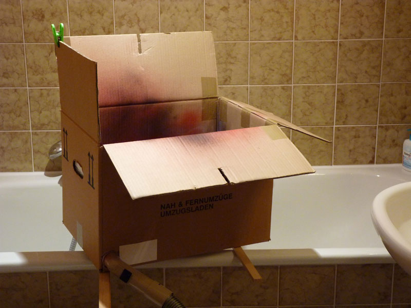

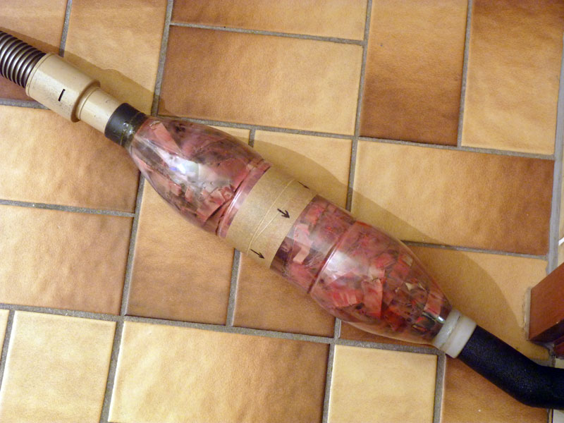

Heute habe ich meine Lackierkabine herausgekramt und im Badezimmer aufgeklappt. Für den Sprühnebel ist mein Schnochelsauger mit 1600 Watt zuständig. Ein selbsterdachter Zwischenfilter aus zwei Wasserflaschen fängt den ersten groben und feuchten Farbnebel auf. Den Rest erledigt dann die Filtertüte im Sauger, das hat bisher immer bestens funktioniert.
Gespritzt wird mit TAMIYA TS-8 ITALIAN RED aus der Knickeldose. Die erste Lackschicht bekommt der Spyder dann am Ostermontag.
Bis dahin wünsche ich allseits ein schönes Osterfest.
Hier noch zwei Bilder:
Spritzkabine aus einer Umzugskiste
Zwischenfilter aus zwei ineinander geschobenen Wasserflaschen
Bis später
Euer Günter

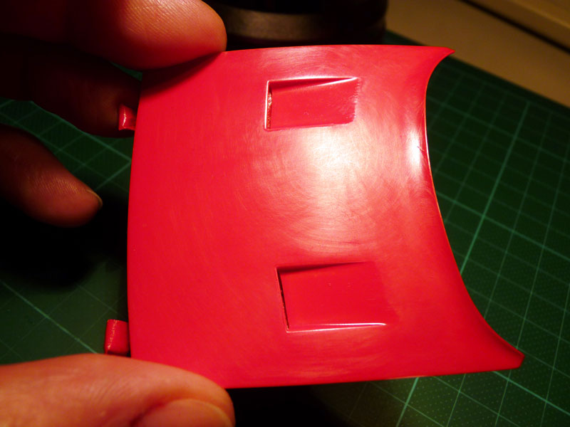

Montag, 9. April 2012, 22:07
Ferrari- Rot
Das Auto hat heute seine erste Lackschicht bekommen. Das Auftragen der Farbe ging mir gut von der Hand und für’s Erste bin ich ganz zufrieden damit. Jetzt muß die Farbe erst mal durchtrocknen und dann folgen, mit jeweiligem Zwischenschliff, weitere Farbaufträge.
Hier wie immer ein paar Bilder:
Bis demnächst
Euer Günter
Einige Projekte von mir: ---KLICK MICH ---

304
Mittwoch, 11. April 2012, 16:35
Hi Günter, dein Ferrari ist perfekt!
Alles im Detail und kein Fehler.
Echt klasse.
Gruß Yannik

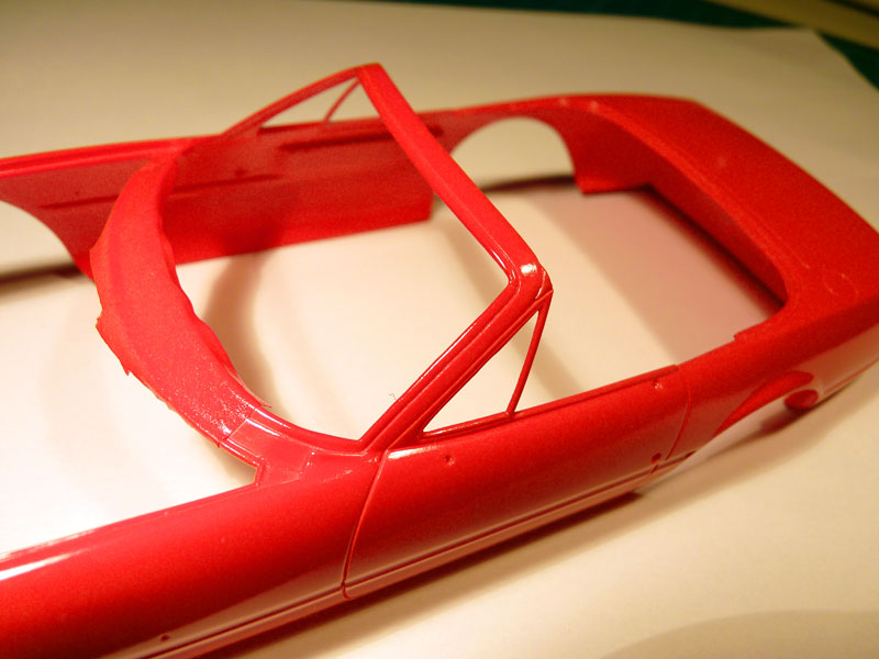

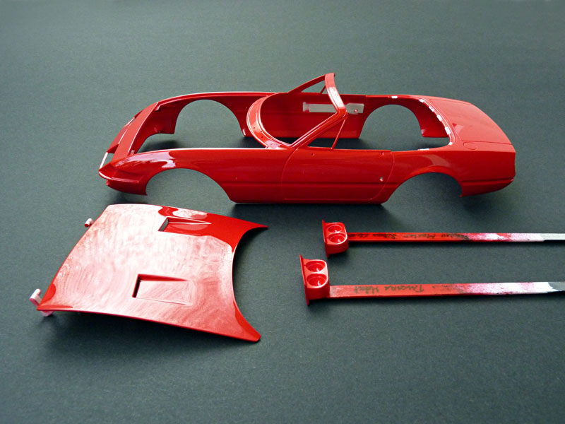

Dienstag, 17. April 2012, 19:27
Hallo Leute
Die Karosserie ist fertig lackiert. Auf eine Grundierung habe ich bewusst verzichtet. Insgesamt habe ich , mit einem Tag Trocknungsphase und dezentem Zwischenschliff, vier Lackschichten aufgetragen. Ergebnis ist ein satter Farbton mit einer ganz leichten Orangenhaut, welche man aber mit etwas Geduld sehr gut ausschleifen und polieren kann. Eine Weiterverarbeitung erfolgt aber erst nach 14 Tagen, wenn alles schön ausgehärtet ist.
Hier ein paar Bilder dazu:
Ich hoffe sie gefällt Euch auch.
Bis dahin
Euer Günter

315
Dienstag, 17. April 2012, 21:20
Hallo Günter :wink:
Wenn ich mir die Lackierung der Karo so betrachte, frage ich mich wozu brauchst du Klarlack? Und wo bitte wäre denn da Orangenhaut ?
Sieht jetzt schon TOP aus :thumbsup: :thumbsup: :thumbsup: :thumbsup: :thumbsup:
Um deine Frage noch zu beantworten. Den Klarlack kannst du locker 30 min lang verarbeiten. Grifftrocken ist er meiner Erfahrung nach ca 10 - 15 min.
Ich habe den Lack schon nach zwei Tagen geschliffen und hatte keine Probleme. Obwohl meine Karos immer im Bastelkeller trocknen, wo es nicht so warm und trocken ist.
Viele Grüße Martin

317
Donnerstag, 19. April 2012, 13:41
Hallo Günther!
Die Lackierung ist Dir ja spitze gelungen, aber etwas anderes hätte ich nach dem Baubericht ehrlich gesagt auch nicht erwartet. ganz grosses Kino! Aber eine Frage hätte ich, mit welcher Körnung hast Du die Schichten zwischengeschliffen? Alle mit der 1200er? Und wie lange hast nach jeder Schicht gewartet, bis Du wieder lackiert hast? Will mich mal an einem 911er versuchen. Danke für die Antwort und mach bloss weiter so, bin schon abhängig von Deinem BB!
Viele Grüsse!
318
Donnerstag, 19. April 2012, 18:40
Vielen Dank Jens!
Um Deine Frage zu beantworten:

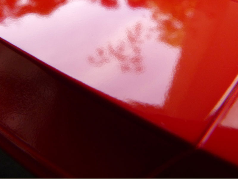

Die Lackschichten habe ich mit 1200er angeschliffen. Die zweite Lackschicht habe ich direkt am nächsten Tag aufgetragen, alle weiteren mit längerer Trockenphase einen Tag später. Der Tamiya- Lack trocknet relativ schnell an und ist schon nach kurzer Zeit grifffest. Man muss zügig arbeiten, von Innen nach Außen und dann in einer Richtung sich durcharbeiten. Zum richtigen Aushärten braucht er allerdings sehr lange. Deshalb habe ich die Karosse erst mal beiseite gelegt. Nach 14 Tagen kann man sie dann noch mal leicht anschleifen und polieren. Hierfür verwende ich dann 5000er Schleifpapier, die Tamiya Politur und das Wachs.
Sicherlich gibt es noch andere und bessere Methoden, aber ich bin immer gut mit dieser Vorgehensweise zurechtgekommen.
Hier nochmal eine Nahaufnahme der Orangenhaut, wie sie sich nach dem Trocknen teilweise gebildet hat:
Beste Grüße und viel Erfolg mit dem Porsche
Günter

Die Karo rockt definitiv, trotz der leichten Orangenhaut.
Ich lackiere auch sehr oft mit den Tamiya-Dosen und kann den gleichen Effekt feststellen. Eine leichte Orangenhaut ist nicht zu verhindern. Diese lässt sich aber mit einem Schliff und Politur weitestgehendst bereinigen.

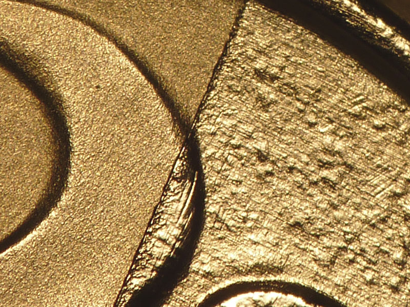

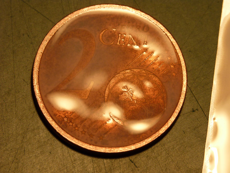

Donnerstag, 26. April 2012, 23:37
Liebe Modellbauer,

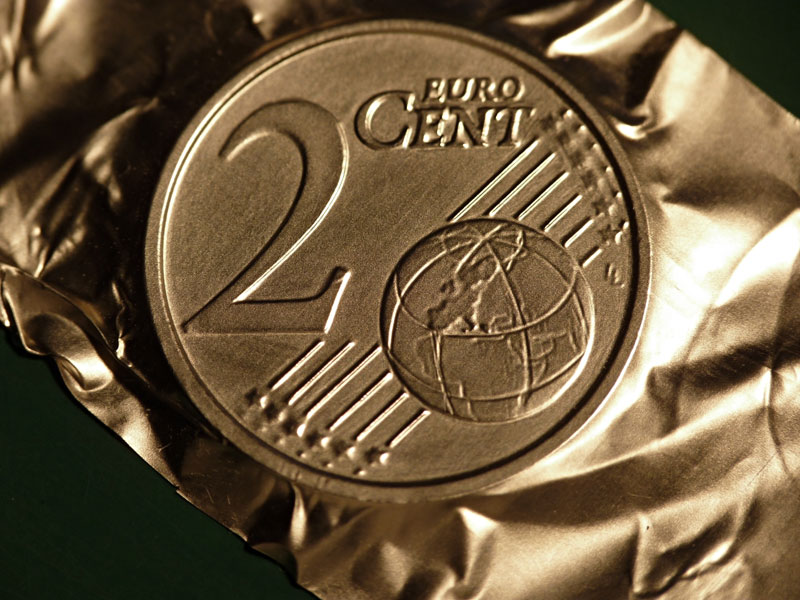

als nächstes werde ich mich mit der Gestaltung der Motorhaubeninnenseite auseinandersetzen. Dazu habe ich einige Experimente angestellt, welche ich Euch nicht vorenthalten möchte.
Im Original ist die Innenseite der Haube mit einer art Hitzeschutzdecke aus matt schimmerndem Aluminium ausgekleidet. Mein erster Gedanke war diesen Hitzeschutz mit BMF darzustellen, welchen ich aber nach ein paar Versuchen an dem Zweitmodell wieder verworfen habe. Das Material hat für diesen Zweck viel zu viel Glanz und aufgrund von unzähligen Lagerrissen, ließen sich größere Stücke auch gar nicht mehr abheben. Ein ärgerliches Problem, welches dem einen oder anderem von Euch bekannt sein dürfte. Die zweite Option war das Auftragen von Alu-Folie, welche ich dann aber ebenfalls verworfen habe, da ich durch Zufall in unserem Laden für Künstlerbedarf eine vielversprechende andere Möglichkeit gefunden hatte. Hierbei handelte es sich um eine 0,02er Zinnfolie in einer quadratischen Größe von 8cm mit einer glänzenden und einer matten Seite. Die matte Seite erschien mir, als Hitzeschutz geradezu ideal zu sein, da sie von der Farbe noch passender zu sein scheint als die matte Rückseite der Alu-Folie.
Hier ein paar Bilder meines Experimentes:
Und so schaut eine unbrauchbar gewordene BMF Folie aus. Wenn überhaupt, lassen sich nur noch die allerkleinsten Stücke davon verwenden. Auch habe ich den Eindruck, daß die Qualität früher mal besser war. Der Glanz war viel intensiver und das Material war etwas dünner und ließ sich besser schneiden.
Hier ist nun die Zinnfolie zu sehen. Leider geben die Bilder bei dem Kunstlicht die Oberflächenbeschaffenheit nicht eindeutig wieder.
Als Kleber benutze ich wieder die LUNA Schnellanlegemixtion, welche ebenfalls aus dem Künstlerbedarf stammt. Das Zeug ist billig und gut. Man kann es verdünnt sogar als Anlegehilfe für die Decals benutzen. Überschüsse lassen sich mit einem Wattestäbchen und etwas Spucke entfernen.
Als Anlegeprobe soll dieses 2 Cent Stück dienen. Auf der rechten Seite ist die Zinnfolie zu sehen.
Hier habe ich mal den Kleber aufgetragen. Wie ich später aber herausgefunden habe, ist es besser beide Flächen mit einer dünnen Schicht zu versehen. Zum Auftragen habe ich keinen Pinsel, sondern eines meiner Instrumente benutzt. Ansonsten würde sich jedes Staubkörnchen und jedes Haar rächen, was der Pinsel hinterlassen würde. Sauberkeit ist aller oberstes Gebot beim Auftragen der Mixtur.
Die Folie lässt sich supergut auftragen, denn sie ist sehr dehnfähig und anschmiegsam. Selbst feine Details sind noch gut erhalten. Ich freue mich schon auf die Verarbeitung an der Motorhaube.
Die Zinnfolie im Vergleich mit der BMF auf der rechten Seite. Die hervorstehenden „Pocken“ entstehen vermutlich durch eine werkseitig ungleichmäßige aufgetragene Klebeschicht.
Hier noch mal in einer Großaufnahme. Im Gegensatz zur BMF hat die Zinnfolie eine viel bessere Oberflächenstruktur.
Das Fazit aus meiner Versuchsanordnung: Es muss nicht immer BMF sein. Mit der LUNA Anlegeflüssigkeit gibt es für manche Anforderungen eine Alternative.
Versuche mit Alu-Folie und Schlagmetall könnten ebenfalls vielversprechend verlaufen.
Ich werde Euch berichten
Bis dahin
Euer Günter

Sieht interessant aus. Aber das BMF wirkt trotzdem mehr wie Chrom. Kann man die Andere Folie noch polieren?

324
Freitag, 27. April 2012, 12:50
für die Bilder benutze ich eine LUMIX FZ38 mit einer RAYNOX 150 Vorsatzlinse. Beides habe ich bei ebay günstig ersteigert.
Auf dem 2Cent Stück hatte ich die matte Seite der Folie aufgerieben. Die Rückseite ist glänzend und lässt sich natürlich, wie jedes andere Metall, auch polieren.
Günter

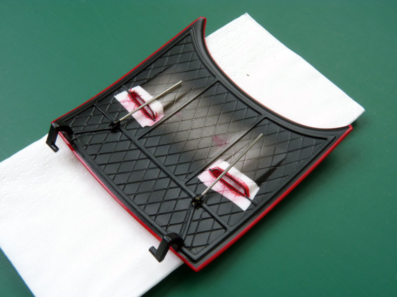

weiter geht es mit einem kleinen Update. Als Grundlage für die nachfolgenden Metallaufträge habe ich die Haubenunterseite mit HUMBROL schwarz seidenmatt lackiert. Das ist zwar eine gewaltige Stinkerei, ergibt aber meines Erachtens einen sehr schönen seidenmatten Glanz.
Da das TAMIYA Tape für diesen Zweck zu grob war, habe ich Reste von dem gerissenen BMF zum Abkleben benutzt.
Als nächstes habe ich mir mit ein Messer einem Anschlag gebastelt. Mit einem kleinem Kunststoffstückchen, welches ich zwischen dem Skalpell und dem Anschlag hin und her schieben konnte, ließ sich der Führungsabstand justieren. Der Abstand wurde dann mit einem Tropfen Kleber justiert.
Führt man das Messer nun am Haubenrand entlang, bekommt man einen ganz gleichmäßigen und sauberen Abschluss.
Ich lasse das Ganze erst mal zwei Tage trocknen und dann geht es weiter.

Die Aufnahmen oben, wegen BMF und Künstlerfolie sind ...also wirklich...sind der Hammer! So gestochen scharfe Mikroaufnahmen...wow!
Auf jedenfall werde ich mal hier schauen, ob es die Folie und das Luna-Mittel hier gibt. Das ist definitiv eine Anschaffung wert.
