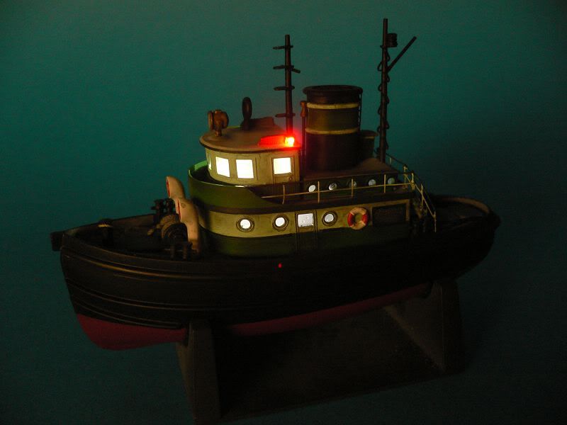

Und er sprach es werde Licht...
Hallo und willkommen zur Nachtschicht - überall dunkel, düster und finster, aber kein Problem mehr fortan - seht selbst:
In Anlehnung an Rüdiger Hoffmann: "ja ich weiß nicht ob Sie's schon wussten" -
in meinem früheren Leben war ich als Muse für Christo tätig. Mein Konzept zur Umverpackung des Reichstags floss nun in einer Weiterentwicklung in das Schlepperchen ein:
"Was macht der Depp denn jetzt schon wieder???" mag Euch durch den Kopf schießen... Ganz einfach: Auf diese Art konnte ich die Kajüte ohne Beschädigung der Masten und der filigranen PE-Teile kopfüber hinstellen:

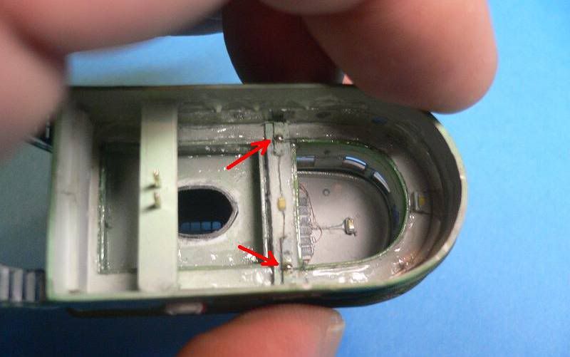

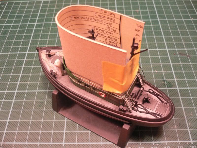

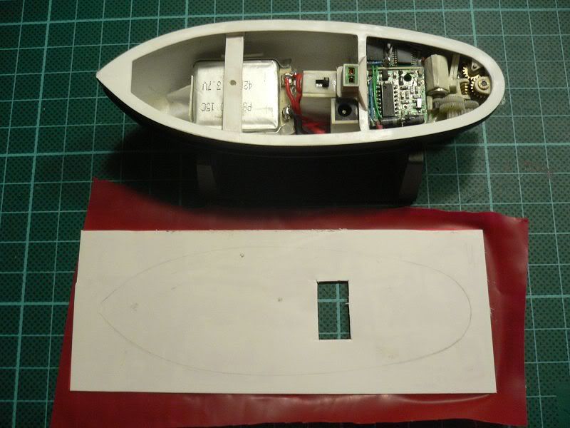

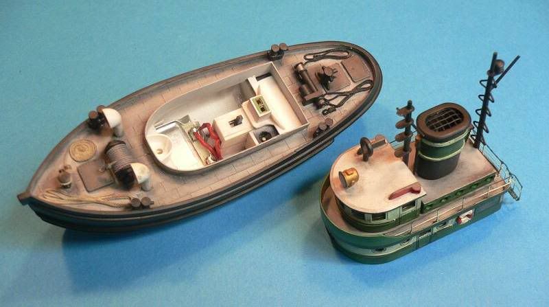

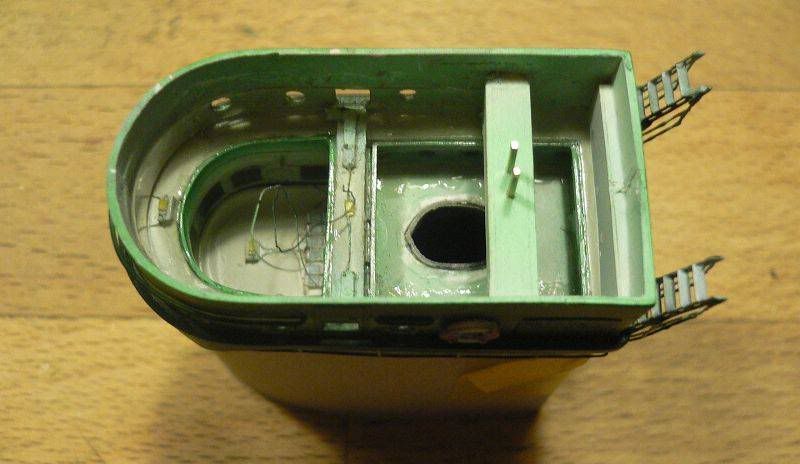

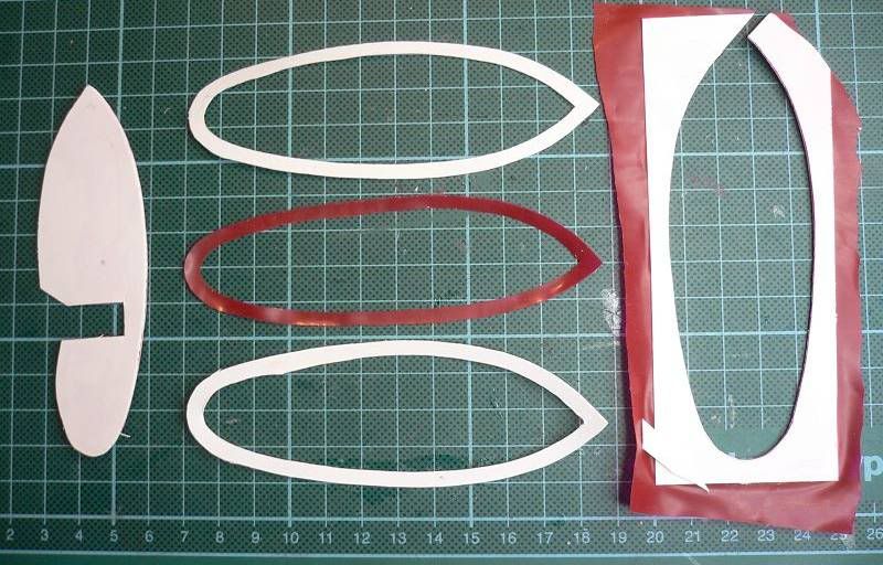

Nun wurden die beiden Leitungen der bereits zuvor komplett verdrahteten Brücke mit Sekundenkleber in den Ecken fixiert und an die vorgesehenen Punkte in der unteren Kajüte angelötet:
Der gesamte Aufbau ist ja inzwischen ein vollständig verleimtes Modul. Dieses wird auf den Rahmen des Decks gesteckt. Dabei greifen die zwei goldenen Stifte in die fest im Deck installierte Buchse:

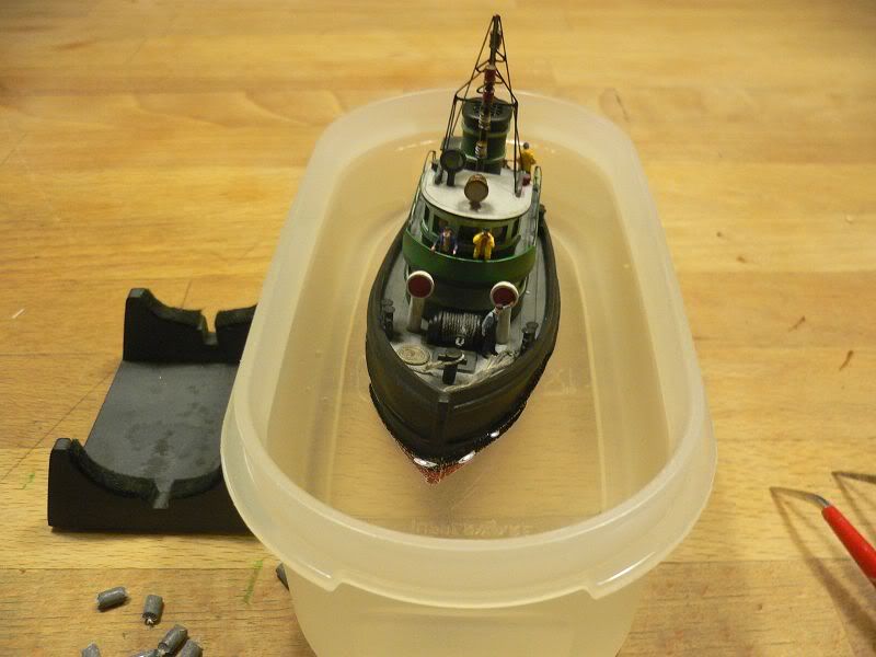

Tja - und wenn der Schalter für die Fernsteuerung vor Aufstecken der Kajüte aktiviert wurde, dann schaut es so aus:

Sieht Super aus :ok: :ok: :ok: wenn Du die Iluminati zum Leuchten zwingst. :D

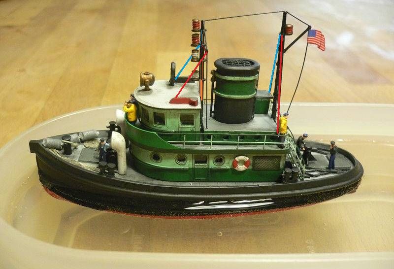

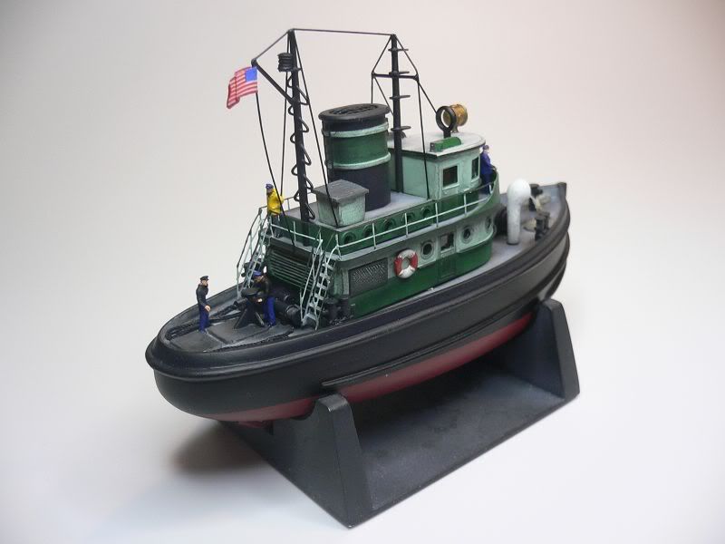

Alle Mann an Bord!

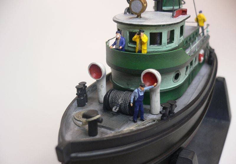

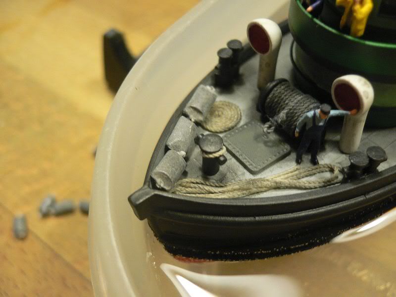

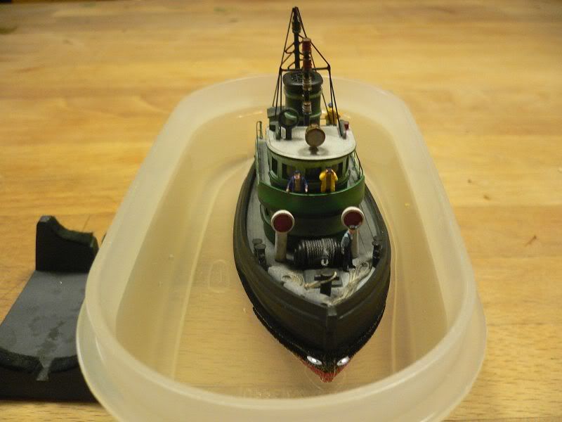

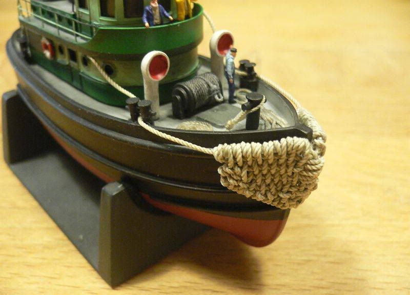

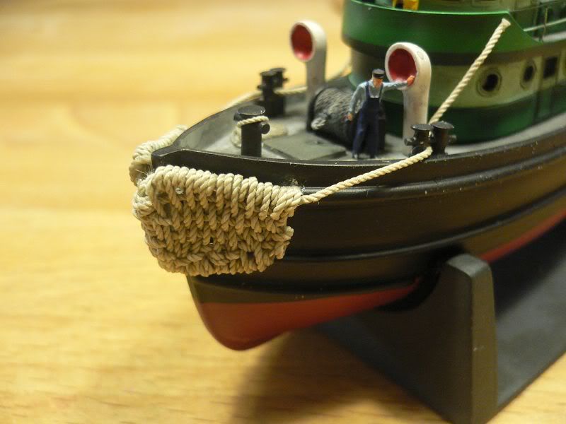

Seid gegrüßt zu einem weiteren Kurzkapitel bei der Aufzucht unseres kleinen Freunds:

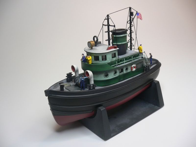

Jetzt gibt's ja eh nur noch Kleinkram, alles Größere ist erledigt. Es zieht sich dennoch wie Kaugummi.

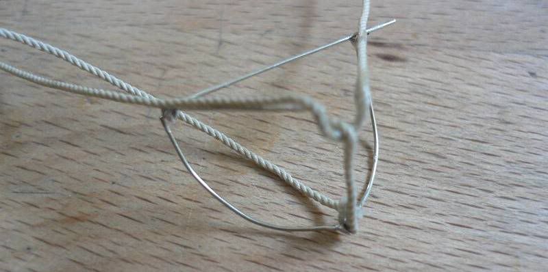

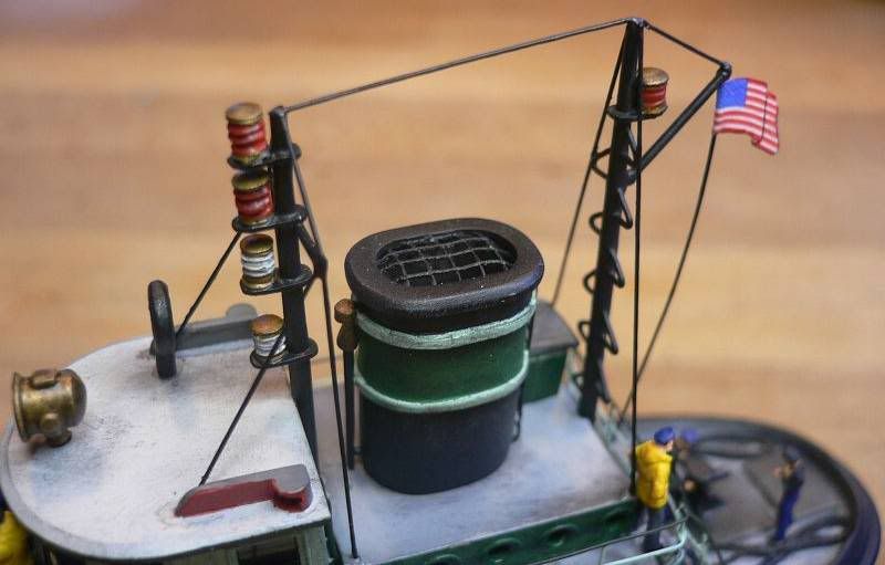

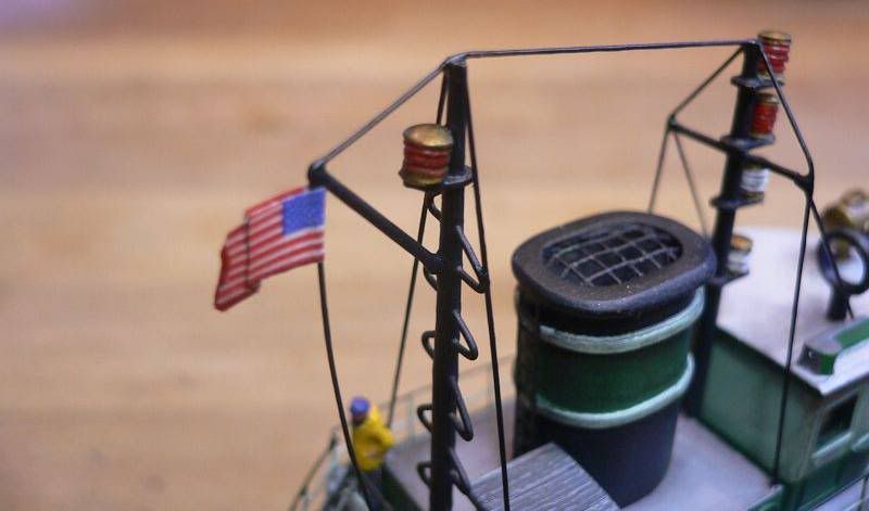

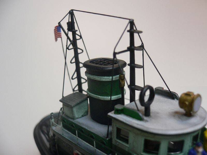

Los gehts mit der Takelage. Hierfür habe ich eine Stecknadel auf einer Dremel-Trennscheibe auf etwa 0,4 mm Durchmesser runtergeschliffen. Setzt man diese dann exakt an dem gewünschten Punkt auf einem Bauteil auf und erwärmt sie ein paar Millimeter weiter oben am Schaft, so kann man sehr gefühlvoll feinste Löcher schmelzen. Diese haben zudem den Vorteil, dass sich ein kleiner Krater aufwirft, der zusätzliche Festigkeit ergibt:
Nun entstand aus 0,3 mm Stahldraht die Takelage. Die Drahtenden in ein wenig Sekundenkleber getunkt und anschließend in die Bohrtaschen gesteckt gibt bereits guten Halt. Danach noch einen Bruchteil eines Tropfens am Verbindungspunkt auftragen und ein kleiner Mini-Hügel entsteht, der den Draht wirklich solide fixiert. Auch alle weiteren Verbindungen entstanden mit Sekundenkleber.
Ich hab mich bewusst gegen dünnes Tauwerk entschieden, damit im Alltagsgebrauch die Takelage nicht beginnt durchzuhängen:
Die fertige Takelage wurde in ein paar Lagen mit stark verdünntem schwarzen Mattlack gepinselt:

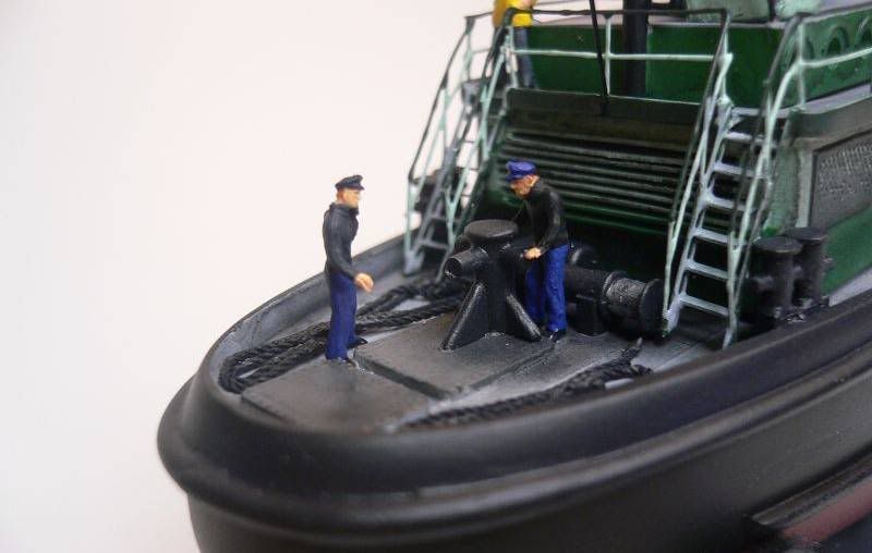

Zwischenzeitlich hat die Mannschaft angeheuert. Der alte Käpt'n steht mit seinem ersten Offizier auf der Brücke, am Bug schuftet der Matrose:
Achtern auf dem Oberdeck schaut der zweite Offizier nach dem Rechten:
Während die beiden Hilfsmatrosen achtern schuften müssen:
Auch die Fahne wurde bereits gehisst:
Wie von Euch empfohlen, hab ich das Tauwerk noch ein wenig gealtert - sieht man in Natura deutlicher, als auf den Bildern.
Zum Abschluss kam auf alle neuen Teile das bekannte Klarlackgemisch aus matt und glänzend:
Die Füße der Besatzung erhielten zur Sicherheit gleich mehrere Lagen Klarlack als zum Sekundenkleber ergänzende Fixierung:
Vielleicht nochmal zum Verständnis:
Ein Plastikmodell, welches als ferngesteuertes Böötchen Einsatz findet, hat in einigen Aspekten andere Anforderungen als ein reines Vitrinenmodell. Alle Lackierarbeiten und Klebestellen müssen selbstredend wasserfest sein. Zudem sollten alle Klebeverbindungen äußerst stabil ausfallen, da sonst erfahrungsgemäß nach kurzem Einsatz bereits die ersten Teile abfallen.
Soweit für heute - bald gehts weiter.

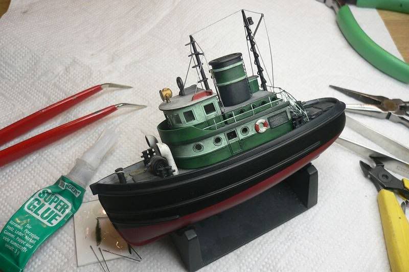

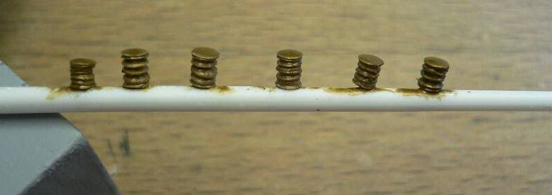

Willkommen zum Schlußspurt! Wie das halt so ist - bis zum Ende den Ekelkram vor mir hergeschoben, gehen mir nun die Ausreden aus. Also Augen zu und durch!

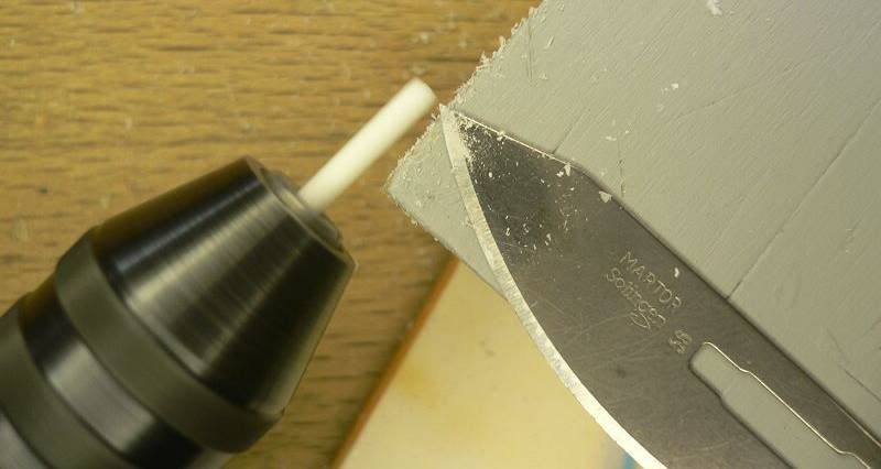

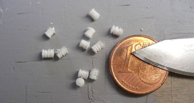

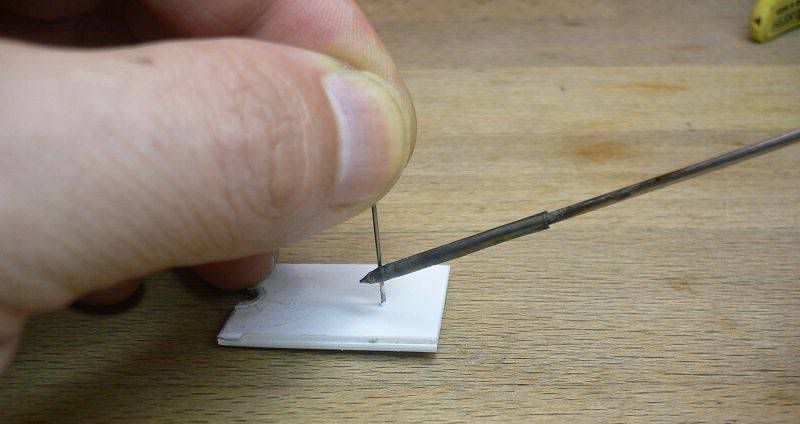

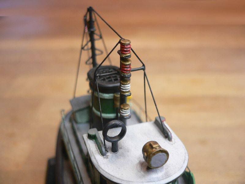

Fangen wir mal an mit den fehlenden 4 Lampen des vorderen Mastes. Als Basismaterial dient ein gezogener Gussast:
Nun immer ein Stück in die Dremel einspannen und bei hoher Drehzahl mit der Spitze eines Skalpellmessers die Kontur herausdrechseln. Hierbei ist es wichtig, dass die Messerspitze exakt auf Höhe der Drehachse liegt:
Zur Sicherheit und weil es so viel Spaß macht, sind direkt mal reichlich viel mehr Lampenkörper entstanden:
Die Guten ins Kröpfchen, die schlechten ins Töpfchen - die 6 Schönsten kamen eine Runde weiter. Nun dreimal stark verdünnte Farbe (Mischung aus Gold und Messing) draufgepinselt. Derweil sitzen die Lampenkörper wie die Tauben auf der Stange:

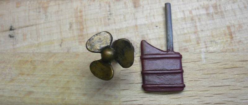

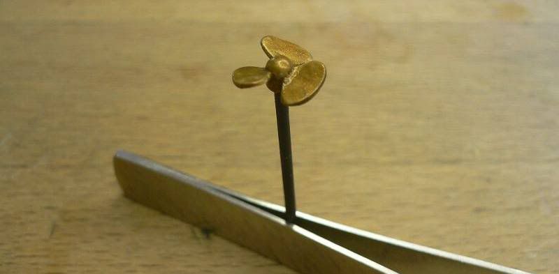

Dann hab ich noch mal, bewaffnet mit Dremel und Schleifpapierklötzchen, die Schiffsschraube bestmöglich profiliert. Auch diese wurde anschließend mehrfach lackiert:
Am Ende bekamen Schiffsschraube und Ruder eine Alterung aus schwarzer Pastellkreide und leicht angeschwärztem Klarlack. Es folgte ein abschließender Klarlacküberzug:
Jetzt folgten noch mehrere Runden Mikropinselei um die roten und weißen Lampengläser abzusetzen. Am Ende dann der Anbau der Lampen auf den bereits vorhandenen Montageplatten am vorderen Mast:
Auch die Lampe des hinteren Mastes bekam eine Lackierung spendiert:
Der vorletzte Schritt war dann eine leichte Alterung der Lampen und zugleich des vorderen Scheinwerfers, der bis dato noch zu neu ausschaute. Als Letztes schloss ein Klarlacküberzug an den neuen Teilen die heutige Bastelrunde:
Wie Ihr seht schwindet der verbleibende Berg an Restarbeit zügig. So langsam reichts dann aber auch. Trotzdem wird auf die Zähne gebissen und das Schlepperchen erhält bis zum bitteren Ende meine volle Zuneigung.
Ich hoffe Ihr seid des zähen Fortschritts noch nicht überdrüssig und wartet ebenfalls, bis zur baldigen Fertigstellung. Die Haribo Coca Cola Flasche ist bereits für die geplante Schiffstaufe kalt gestellt...
Johannes

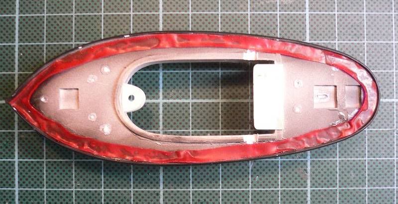

Das Schlepperchen ist nicht mehr ganz dicht und leidet an Schlagseite
... doch nun kommt der Schlepper-Doktor und alles wird wieder gut. Und damit willkommen zu einer der letzten Ätz-Baustellen:
Seit geraumer Zeit liegt ja hier das wunderbare Fitness-Stretchband rum, ideal geeignet für eine Flächendichtung zwischen Deck und Deckauflage am Rumpf. Doch man mag es nicht glauben - das Zeug lässt sich einfach nicht vernünftig schneiden. Sämtliche Scheren, Skalpell, Cuttermesser und Elektronikseitenschneider schafften immer nur ca. 10 gerade mm, dann fing es an zu fransen.
Aber so schnell geben wir ja nicht auf. Daher zwei 0,3 mm dicke Polystyrolplatten zugeschnitten und einen leicht überlappenden Flicken dieses Gummibandes zurechtgefranst:
Die beiden Kunststoffplatten mit Revell-Kleber eingestrichen, diesen mit einem Spachtel flächig abgezogen und dann das Ganze zu einem Sandwich zusammengepappt.
Anschließend mit dem Cuttermesser ein Loch reingeschnitten, die Platte auf den Rumpf gedrückt und mit einer 0,3er Bleistiftmine die Kontur angezeichnet:
Nun ließ sich außen mit einer guten Küchenschere und innen mit einer ebenso guten Nagelschere das Sandwich recht vernünftig zuschneiden. Der Revell-Kleber haftet lediglich an dem Gummi, löst diesen aber nicht an. Somit kann man am Ende das Gebilde sehr einfach auseinanderziehen. Viel Aufwand für einen simplen Gummistreifen:
Diese hauchdünne (0,17 mm) Gummidichtung hab ich dann Stück für Stück mit Sekundenkleber auf die Unterseite des Decks geklebt. Auch dies war eine ziemliche Frickelei:
Anschließend das Deck auf dem Rumpf montiert. Diese Lösung ist ja nicht für den Alltagsbetrieb gedacht, sondern eine Art Notfall-Reserve, um im Falle von argen Problemen im Antrieb oder an der Ruderanlenkung noch mal halbwegs zerstörungsfrei Zugang zu bekommen.
Jetzt ging es ab ins feuchte Element - und siehe da: das Schlepperchen hat übel Schlagseite nach Backbord:
Also her mit den guten Blei-Tönnchen aus dem Gardinenband und sanft mit zitternden Fingern und Pinzette soviel Ballast platziert, bis der Kleine aufrecht im Wasser liegt:
Hier sieht man am Bug die gewaltige Ballast-Masse, die später am Bug innen an die Rumpfseitenwand geklebt wird:
In der Seitenansicht erkennt man, dass der Kahn doch grauselig tief im Wasser liegt. Aktuell wiegt er 48 Gramm. Wenn die Dichtung gescheit funktioniert, dann sollte dieser Tiefgang aber kein Problem darstellen. Immerhin kommt da über der Wasserlinie zunächst noch das Schanzkleid und dann die Manschette für den Aufbau. Somit bleiben nahezu 10 mm Reserve, bevor theoretisch Wasser eindringen könnte:
Im schlimmsten Fall könnte ich noch einige Gramm durch Einsatz eines kleineren Akkus rauskitzeln - aber zunächst einmal probiere ich es so, wie es ist.
Erfeulich: Auch nach all der Bastelei laufen Antrieb und Ruderverstellung noch immer sauber, was nach all dem Theater keine Selbstverständlichkeit war.
An dickeren Brocken kommen jetzt eigentlich nur noch die Neuauflage des Bugfenders, die Rumpfalterung und das Thema Beiboot mit Davids. Bezüglich der Decals hab ich bereits erste Antwort erhalten von dem Lieferanten, den mir Wolgang empfohlen hatte (Danke nochmals!).

Haben die ganzen Leuchten hinten eine Bedeutung, weil es so viele sind? Bin gerade zu faul um zu googlen ;)
Achtern sieht man mal wieder die "Offiziere": Hände am Sack und "Horst" muß arbeiten....wie im wahren Leben.

Habt Ihr Euch schon gefragt, wieso es denn hier nicht weitergeht - so kurz vor Fertigstellung?
Hier kommt die Antwort:
Ich hab nur noch wenige nennenswerte Baustellen: Bugfender, Rumpfalterung und Beiboot mit Davids.
Für den Bugfender konnte ich mich noch nicht aufraffen. Immerhin gab es da ja schon mal einen recht aufwendigen Fehlschlag. Ich hab mal begonnen einen Rahmen aus 0,5 mm Messingdraht zusammen zu löten, war aber wieder Murks. Also: keine rechte Lust im Moment.
Für die Rumpfalterung sollten alle Fender montiert sein.
Beiboot mit David kommt mal irgendwann - ist im Augenblick wirklich nicht wichtig.
Der Hauptgrund aber: Ich hab mir in Hongkong 5 kleine LiPo-Akkus bestellt. 3,7 Volt, 200 mAh, 6 Gramm. Pro Akku 1,15 Euro inkl. Versand (unglaublich...). Wenn ich diese um Verpackung und Anschlussdrähte erleichtere, dann komme ich vielleicht auf 5 Gramm und spare etwa 15% vom Schleppergewicht. Aktuell hab ich ja einen 420 mAh LiPo drin. Zudem bauen die neuen Akkus kleiner, so dass ich sie weiter zum Bug schieben kann und damit womöglich obendrein das Ballastblei spare.
Dummerweise brauchen diese Akkus gute 4 Wochen für die lange Reise durch den Zoll. Aus diesem Grund warte ich noch mit der endgültigen Montage des Decks auf dem Rumpf.
Somit bitte ich um ein wenig Geduld für eine kleine mittellange Pause. Derweil gehts anderonorts weiter, nämlich <<hier>>.

Da schaut man mal 3 Wochen nicht hier rein, weil man für die nächste Ausstellung noch was fertig machen will, und schon hast du das Modellchen fast fertig.
Eine Wahnsinnsarbeit hast du dir da gemacht.
Der Detailreichtum ist beachtenswert.
Allerdings finde ich die Innenbeleuchtung etwas zu hell.
Da würde ich einen anderen Widerstand einlöten damit es etwas dunkler wird im Kommandostand.
Gruß Kai

Die grelle Kabinenbeleuchtung ist nichts anderes als ein Indiz für meine unglaublich mageren Fotokünste. In Natura schaut das bei nem halben Meter Abstand prima aus - auf 5 Meter sieht man kaum noch was.
Mit Kamera hatte ich die Wahl bei heller Umgebung zu knipsen (dann sieht man das Licht gar nicht) oder bei abgedunkelter mit Stativ und langer Blendzeit - dann wirds halt wie gezeigt.
Ich hab das Problem leider öfter, dass Licht, Farben und Oberflächen auf Fotos ganz anders rüber kommen.

zu deinen unbeleuchteten Leuchten an den Masten... kannst du nicht die unteren beiden (weißen) mittels draht direkt in die Kajüte und die oberen beiden (roten) mittels Draht anstatt der seitlichen Takel in die Kajüte verdrahteln ohne das es groß ins optische Gewicht fällt?
So oder so ähnlich:...
orange/braun für die 2 weißen
blau/rot für die 2 roten vorn und die eine 8ern als "Takelung"
Nicht das deine Liste all zu schnell kürzer wird ;)

Hallo zusammen, willkommen zur Fortsetzung beim kleinen Schlepperchen:

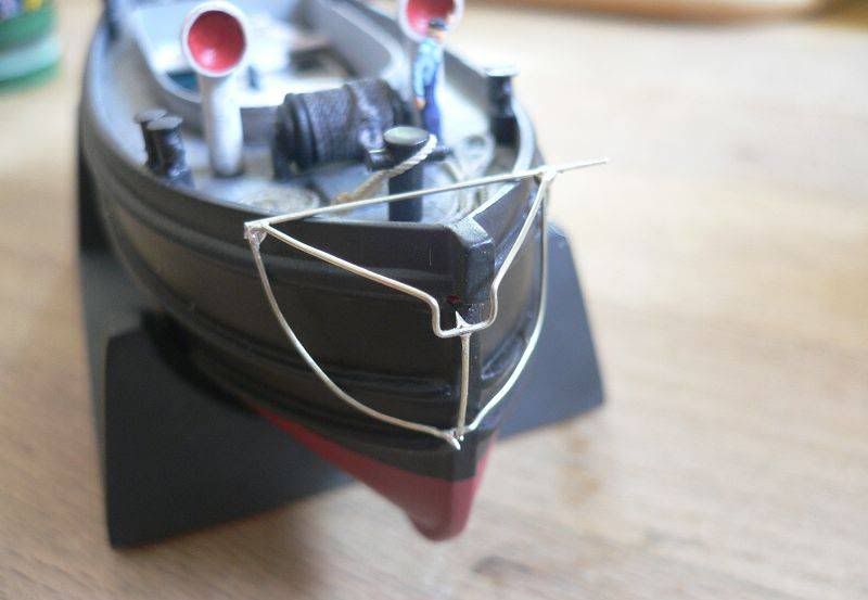

Nein, nein, nein - macht Euch mal keine Sorgen: der Kleine bekommt nach wie vor meine volle Aufmerksamkeit!

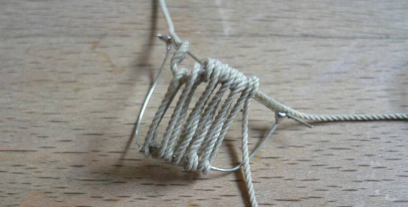

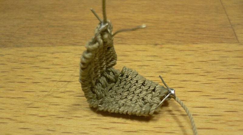

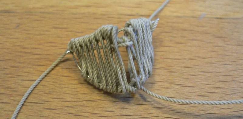

Heute hab ich mich dann mal zusammengerissen und den zweiten Anlauf in Sachen Bugfender gestartet. Als erstes entstand aus 0,4 mm Wire Wrap Draht ein verlötetes Grundgerüst:
Auf den oberen Hauptsteg und den vorderen vertikalen Bugsteg habe ich dann mit Sekundenkleber jeweils eine Tragtrosse geklebt:
Im nächsten Schritt ging es ans Verlegen der vertikalen Bahnen. An den Enden wurde jeweils eine Wickelrunde ergänzt um zwischen den einzelnen Bahnen Platz fürs nachfolgende Weben zu gewinnen:
Hier der Zwischenstand mit den komplettierten vertikalen Tauen:
Nach zwei Stunden weben, sticken, friemeln, wurschteln und fluchen war es dann so weit, der nahezu fertige Bugfender lag vor mir:
Nun nur noch die Hilfsdrähte entfernen, das gute Stück ein wenig zurecht biegen und ab zur Anprobe an den kleinen Schlepper:
Und weil es so schön ist auch noch einmal von Backbord:

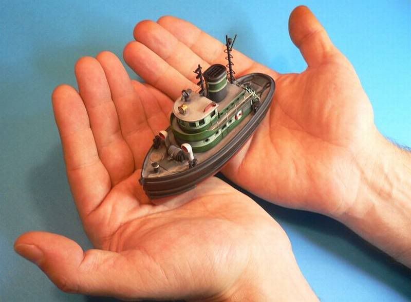

Als letztes hab ich dann mal rasch die Seitenfender mit angesteckt. Noch bleibt alles lose, da ich ja zum geplanten Akkuwechsel nochmals das Deck abnehmen muss.
Na - wie gefällt's Euch? Ich bin recht happy. War ne kleinere Schwergeburt, hat sich aber gelohnt.

330
Montag, 25. Juli 2011, 23:25
Hallo Jo,
ich will ihn mal als den Wolfgang Petri unter den Schleppern bezeichnen. Praktisch, wenn der kleine mal Schnupfen hat.
Nun aber mal im Ernst: Selbst bei einem Schlepper von einer vielfachen Größe sähe dieser Fender immer noch sehr viel
realistischer aus als bei den meisten anderen Schleppermodellen. Und dann bei dieser Größe: Kompliment und Respekt!
Ergänzend noch ein Foto, wie man es nicht machen sollte (es sei denn, man wäre Indianer):
