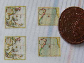

Seit einiger Zeit habe ich mir überlegt wie ich eine Seekarte machen kann.
Erster Versuch.
Ausdruck auf Fotopapier und dann die bedruckte Schicht vom Karton zu lösen war zwar erfolgreich, dennoch immer nicht zu dick und zu glänzend.
Dann überlegte ich auf Zigarettenpapier zu drucken.
Aber wie?
Nun probieren geht über studieren.

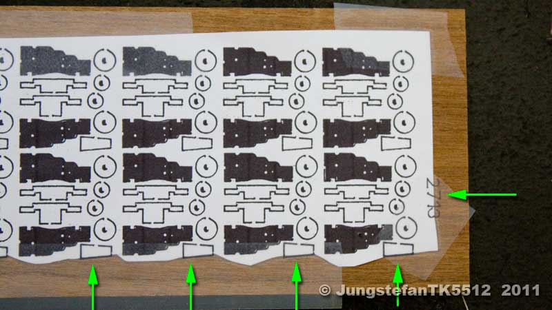

Zuerst druckte ich mir eine Karte, die ich aus dem www habe, auf normales A4 Papier.
Jetzt habe ich die Position des Druckes.
Darauf wurde das das zurechtgeschnittene Zigarettenpapier, welches ich es zuerst an der Klebefläche ca. 1mm befeuchtet habe, geklebt (Rot).
Die andere Seite habe ich dann mit Klebestreifen fixiert und das ganze Blatt wieder in den Drucker gelegt.
Mit den Einstellungen Fotopapier und höchste Qualität wurde dann erneut auf das A4 Blatt gedruckt.
Was erstaunlicher Weise beim ersten Mal geklappt hat.
Links das Zigarettenpapier und Rechts Normalpapier
Das habe ich dann 3 mal gemacht.
Eine Karte habe ich offengelegt und 2 eingerollt.

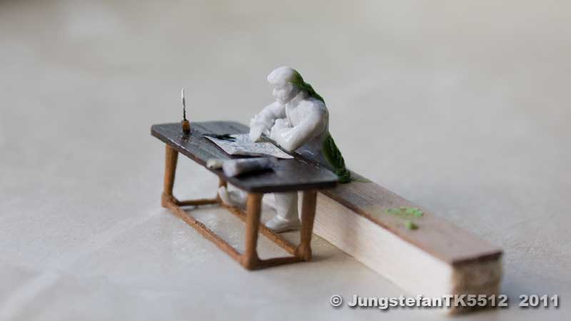

Zudem kam noch ein Zirkel aus 0,2mm Draht und ein Tintenfässchen dazu.
Das Fässchen besteht einer H0-Flasche einem 0,2mm Draht und etwas 2K Knete für die Feder.
Hier zu sehen die vorläufige Zusammenstellung.
Der ausgestreckte Fuß (Grün) passt prima auf die Streben des Tisches.
Den Rock (Blau) habe ich verlängert so dass er auf der Bank aufliegt.
Zusätzlich hat die Figur noch nen Pferdeschwanz (Gelb) bekommen.
