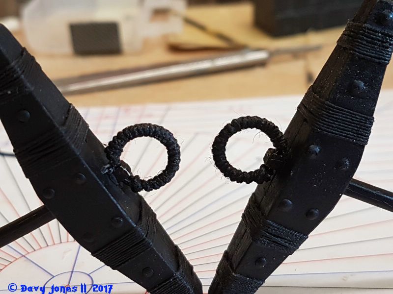

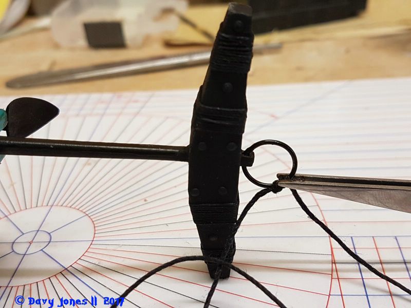

Hallo Werftgemeinde :wink:
Die nächsten Ankerring Bekleidungen bestelle ich in der Savile Row in London...........so eine Friemelei. :grins:
Besser habe ich es nicht hingekriegt und das kleiden mit Schiemannsgarn gibts von mir nur bei einem Anker im M 1:1 :baeh: :abhau:
Was Du nur hast, sieht doch super aus! :respekt:

Klasse Sergio, sieht doch viel besser aus,
und authentischer :ok: :ok: :ok:

Hi Sergio,
Ein Detail, was sich definitiv gelohnt hat! Klasse!

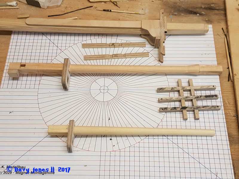

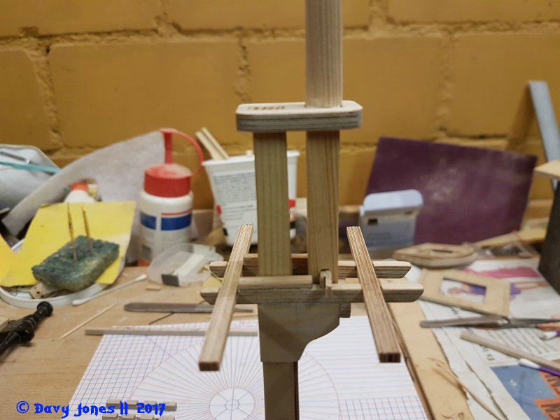

Hier ein paar Bilder der Grossmast Montage.
Das sind so die meisten Teile, die noch Lose oder schon am Untermast montiert sind, es fehlen noch die zwei Schlosshölzer an den Stengen.
Die Grosssaling
Und die aufgesetzte Grossmars
In der Schuhschachtel plaziert, die ganzen Grossmastteile sind nur Lose zusammen gesteckt, nur zum gucken ob es passen könnte.

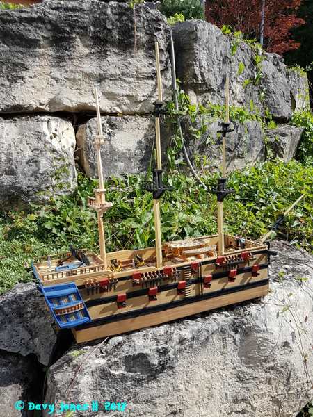

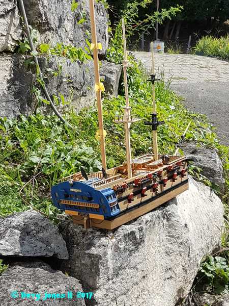

@Franz & Jürgen
Vielen Dank :hand:

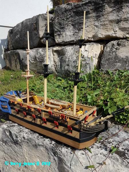

Der Grossmast ist soweit fertig, der Besan mal grob zusammen gezimmert.

Jetzt sieht es so richtig nach Schiff aus,
sehr sauber gebaut... :ok: :ok: :ok:

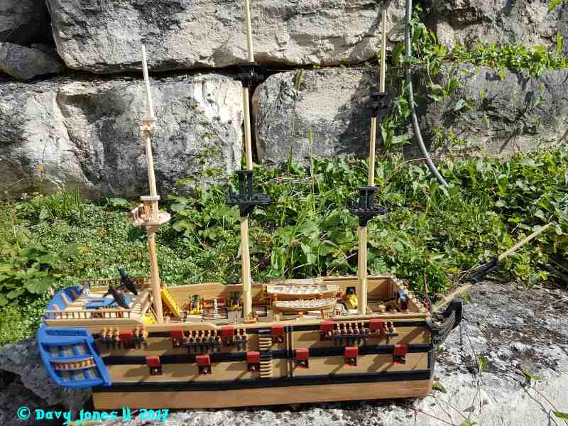

Hallo Leute :wink:
@Franz
Herzlichen Dank :hand:
Hier noch ein Bild, die Möglichkeit habe ich per Zufall bei der Bildbearbeitung endeckt, ich bin echt ein Oberhirsch was Bildbearbeitung betrifft. :cracy:
So frei nach "Wissen ist Macht und Nichtwissen macht nix" :abhau:

Ist schon toll, was die Bildbearbeitungsprogramme
heute so können...

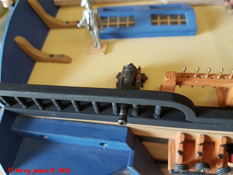

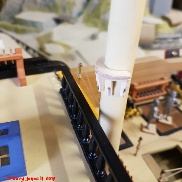

Hallo Zusammen :wink:

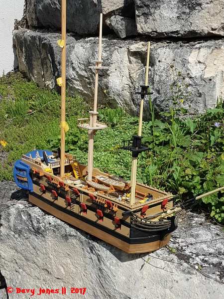

Am Besanmast habe ich Versuchsweise eine Wante gespannt und Volltreffer... :motz:
An diesen Stellen streifen die Wanten an den Relingsgeländern.
So hauts hin, ist zwar nicht mein Favorit, aber ich habe keinen Bock neue Stützen zu drechseln. :pfeif:

An Kreativität mangelt es Dir ja nicht.
Es ist eine Klasse-Lösung...

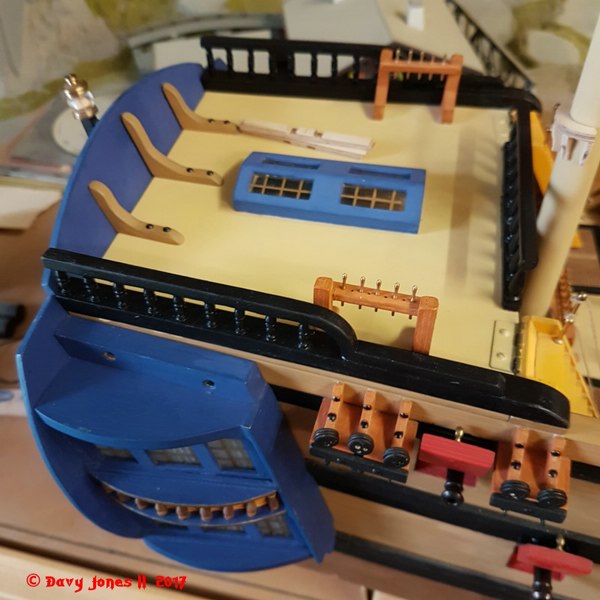

Freitag, 25. August 2017, 09:21

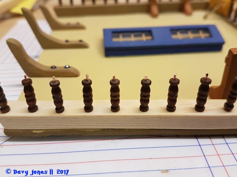

Hallo Leute :wink:
Vielen Dank Franz :hand:

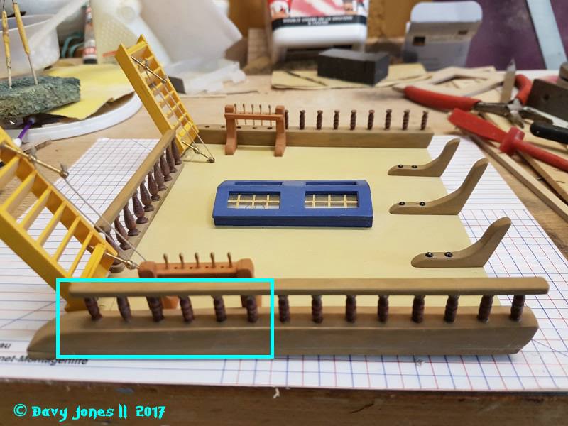

Leider hat die Kreativität im nachhinein so seine Tücken.
Die Reling musste komplett weg, da die Befestigung der Geländerstützen nicht gut hielt, ich hatte damals eben noch keine Drechselbank.
Mit den Kupferstiften wird es um einiges Besser werden.

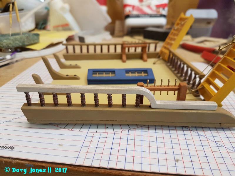

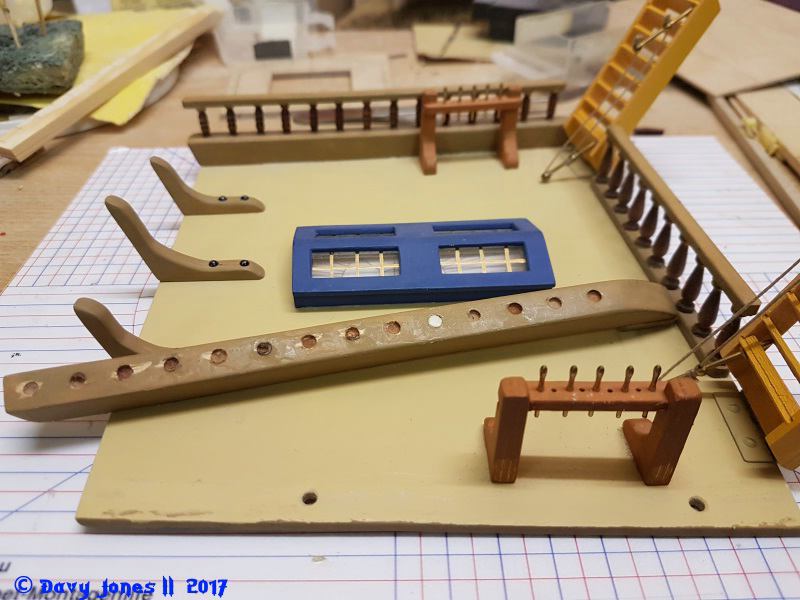

Hallo Leute :wink:
Das Geländer auf die 9 Relingsstützen zu montieren und zu verkleben war ziemlich Fummelig.
Den Spalt habe ich erst auf dem Foto gesehen, nun denn eben, Spachtel, Schleif, Pinsel.
Ja und den Kahn kannste auch mal entstauben und wenn Du schon dabei bist, die Werft hätts auch wieder mal nötig.
Nun köntte ich noch einen oder zwei 6 Pfünder........... 8o ....Nix iss, :!! die sind von der Resolution.

Oft seiht man tatsächlich erst auf den Fotos den
ein oder anderen Makel, geht mir sehr oft so.
Aber es wird wirklich gut. :ok: :ok: :ok:

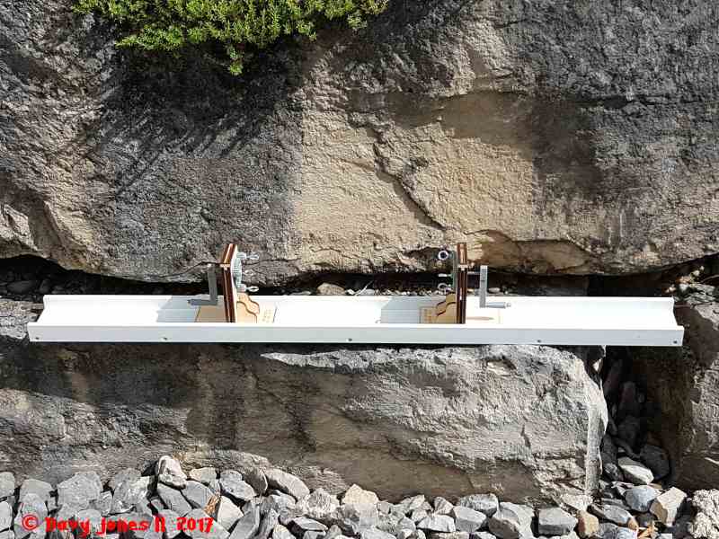

Freitag, 25. August 2017, 13:50
Tja Franz, das ist vermutlich das Alter. :D

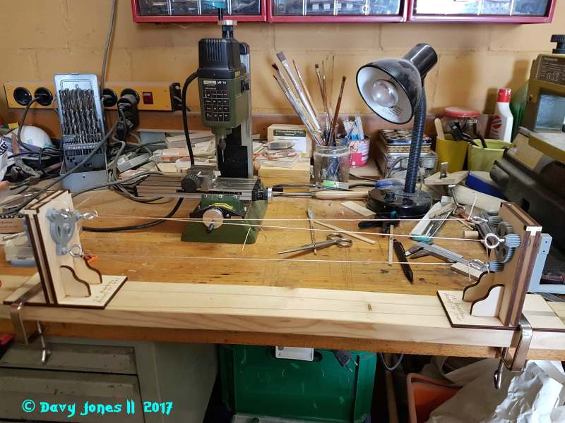

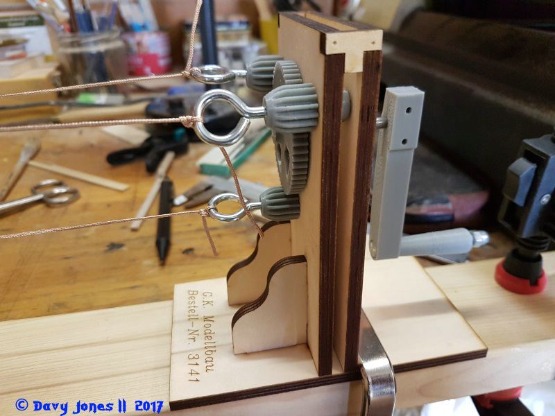

Und nun was "out of topic" Link
Ist nicht gerade ein Schnäppchen Preis, aber wenn man die Garnpreise anschaut, lohnt es sich doch mit der Zeit.
Der Vorteil, das Ding ist bereits montiert und man kann gleich loslegen.
Das ist der Getriebeschlitten, er ist stationär und damit werden die enizelnen Garne verdrillt.
Dies ist der Folgeschlitten, der bleibt nur während des einspannen und festbinden der Garn Kardeelen fixiert, danach läuft er mit. Mit dem Folgeschlitten werden die Garn Kardeelen geschlagen.
In etwa so.
Mit 3 Kardeelen zu je 1 mm Durchmesser habe ich ein 2 mm Tau geschlagen, ich habe das erstbeste Garn verwendet das ich in meinem Saustall gefunden habe. Ich muss mir im Baumarkt noch ein paar Bretter besorgen um eine Grundplatte mit Führungen zu bauen, damit ich so ca. 2 Meter Takelgarn schlagen kann. Aber für erste Mal bin ich ganz Zufrieden mit dem Ergebnis. :)

Ist ja Klasse,
Das gefällt mir...

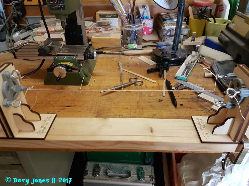

Hallo Franz :wink:
Das Ding ist echt sein Geld wert, heute war ich im Baumarkt und habe mir ein paar Brettchen geholt und eine Führungsschiene gebastelt.
Nun kann ich wenigstens max. 1 Meter lange Garne herstellen und wenn ich zu Faul bin, von Hand zu kurbeln, montiere ich die Handkurbeln ab und spanne den Akkuschrauber ein.

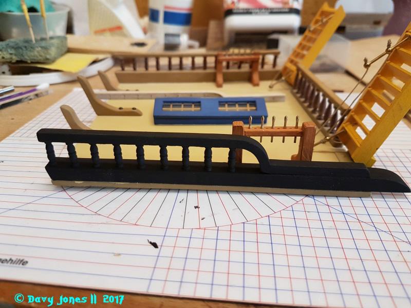

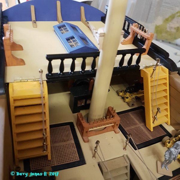

Hallo Leute :wink:
Nach meinem Abschweifen mit der Reeperbahn, gehts am Schiff weiter.
Das vordere Geländer passt farblich nicht mehr so zur schwarzen Reling.
Also ist umpinseln angesagt.
Am Besanmast habe ich noch den Sattel für den Gaffelbaum angebracht, danach ist das Verleimen und Pinseln des Besanmastes angesagt.

Hallo Sergio,
Bin wirklich begeistert von Deinem Schiff,
aber eins würde mich stören, die zwei
Klavierbänder an den Treppen. Wäre es nicht
möglich gewesen diese versteckt anzubringen?
Ansonsten weiter so mit Deinem Schiff...
der Franz :abhau:
im Bau: Nao Victoria 1:50
327
Sonntag, 27. August 2017, 13:51
Hallo Franz :wink:
Du hast Recht, die Scharniere sind hässlich, ich kann sie aber nicht mehr auf die Unterseite des Decks montieren, ich müsste die Niedergänge auch anpassen. :cracy: Ich werde versuchen sie unter einer Holzleiste zu verstecken, ein sogenanntes Stolperholz. :abhau:

Oder zwischen Stirnseite Deck und Treppe?

Hallo Leute :wink:
@Franz
Stirnseite geht leider nicht, dafür sind die Scharniere zu Gross.

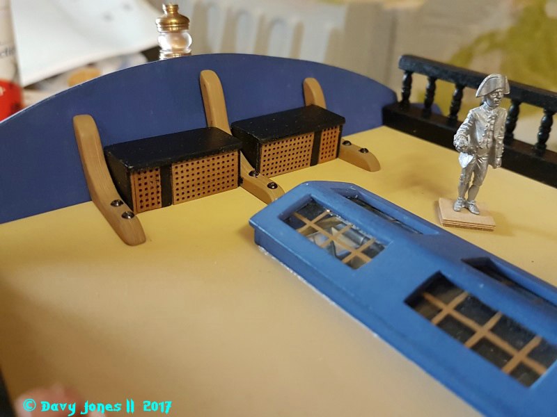

Irgendwie habe ich heute keinen Bock auf Masten, per Zufall bin ich auf das gestossen und schon gings los : Haben muss, haben muss. :verrückt:
Haben will ? Bauen muss. Es sind Hühnerställe.....Hamhamm für die Offiziere.
