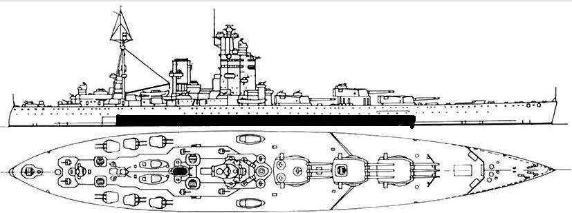

Morsche Lothar,
Ihr kennt doch die Schiffe der Nelson Klasse.Da mal fragen wollte,
ob diese Konstruktion einen tieferen Sinn hat(Geschütztürme vorne,
Aufbauten hinten)oder ob der Ingenieur nur bisle rauschig war.
Das hatte alles einen Grund...Bei den Flottenvertragsabkommen von Washington wurde den Briten zugestanden, 35000 Tonnen verdrängende Schlachtschiffe zu bauen. Wichtig war hier die Einsparung von Gewicht. Erreicht wurde dies durch die Verkürzung der sog. Zitadelle. Um Gewicht bei der Panzerung zu sparen, wurden die Türme der
Hauptbewaffnung auf dem Vordeck montiert, das verkürzte die Länge der
Panzerung.
Auf dem Bild der schwarze Bereich ist die Zitadelle. Dieser ist ziemlich kurz. Dadurch konnte man eben Gewicht sparen.
Grüsse aus RÜSSELSHEIM
Im Bau : Hachette U 96 1:48
3 157

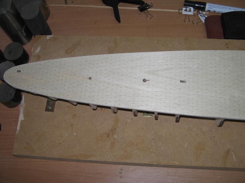

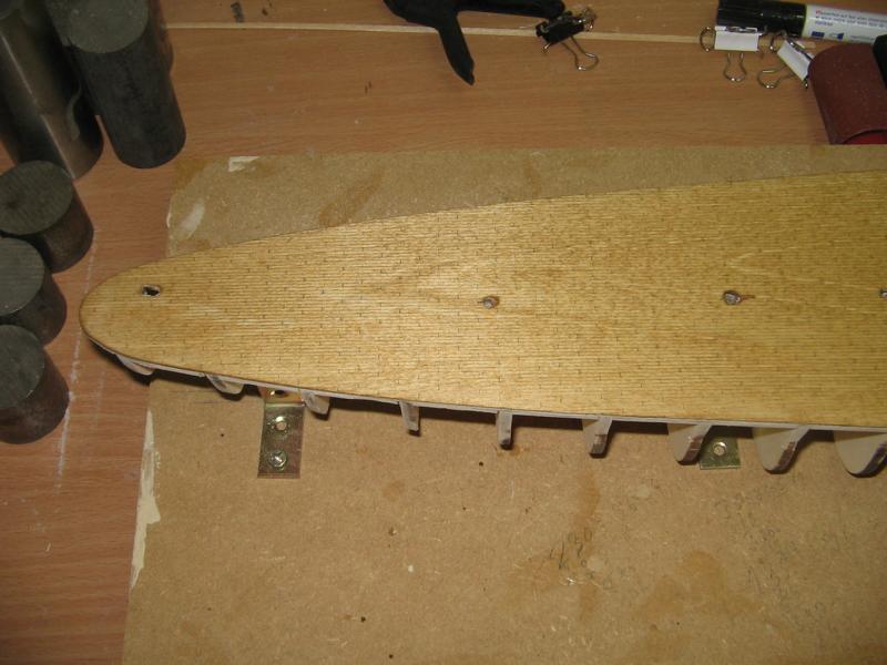

3 161
Dienstag, 9. Juni 2015, 10:54
@Uwe
Ich habe Abachi-Holz bestellt. Wenns an die 2. Beplankung gehen soll, werde ich mich nochmals mit Dir Kurzschließen.
Anbei ein Bild meiner Schleiforgie von Gestern.
Grüße aus Krefeld, Rolf :ok:

3 163
Dienstag, 9. Juni 2015, 11:08
Ich........
sehe Rolf, du warst erfolgreich... :hand:
