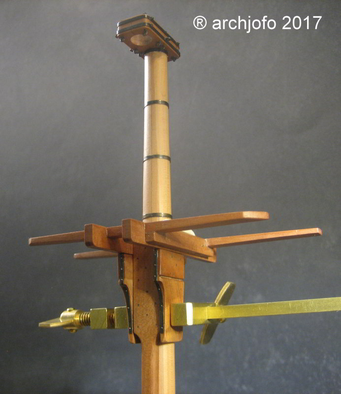

Abschließend zum Wochenende noch ein kurzes Update:
Fortsetzung: Mastbacken für den Hauptmast
An die bereits vorgefertigten Mastbacken für den Hauptmast mussten noch Beschläge (Eisenbänder) angebracht werden. Diese Metallbänder, welche vorne und hinten auf den Stirnseiten der zweiteiligen Mastbacken aufgebracht waren, dienten der Verstärkung.
Mittlerweile wurde die Mastschalung über den geschlossenen Mastringen auf dem Hauptmast befestigt. Dies ermöglichte nun die Anpassung der Mastbacken, welche mit einer Japanzwinge provisorisch befestigt wurden.
Fortsetzung folgt …
