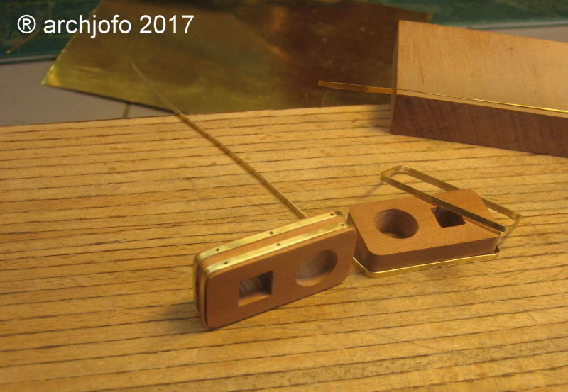

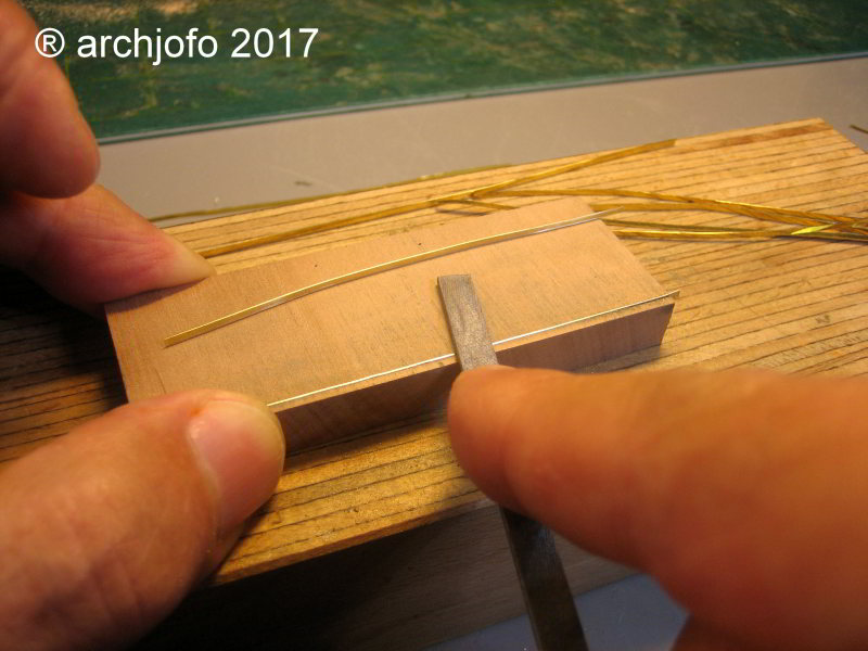

Fortsetzung: Mastbeschläge
Der Mastbau für mein Modell der La Créole ist schon sehr weit fortgeschritten. Zur Erledigung der restlichen Arbeiten an den Eselshäuptern, Mastbacken sowie zur Anbringung der Mastringe benötige ich viele schmale Messingbänder etwa 1 mm/0,3 mm.
Hierzu wende ich eine ganz primitive, aber nicht weniger effektive Fertigungsmethode an. Die ich hier kurz darstellen möchte:
Die erforderlichen Messingbänder säge ich mit etwas Übermaß von einer 0,3 mm Messingblechtafel mit meiner Minikreissäge. Da ich hier noch nie ein zufriedenstellendes Ergebnis erzielt habe, und nach allen Versuchen auch nicht erreichen werde, bedürfen diese Messingblechstreifen einer entsprechenden Nachbehandlung.
Dazu dient eine ganz einfache Vorrichtung aus einem Stück Hartholz in das eine entsprechende Nut gesägt worden ist. In diese Nut lege ich die Streifen ein und bearbeite sie mit einer feinen Feile und abschließend mit Sandpapier. Damit ist eine absolute Maßhaltigkeit auf die gesamte Länge gewährleistet.
Bis demnächst …

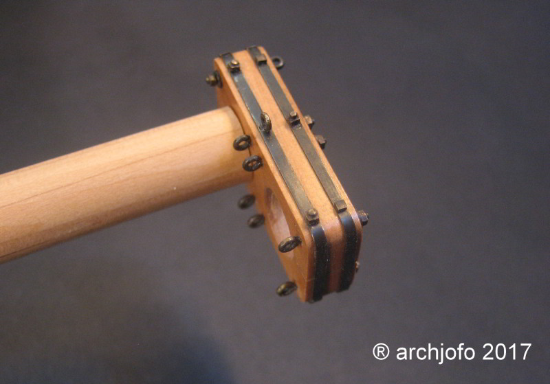

Fortsetzung: Eselshäupter für die Untermasten des Haupt- und des Fockmastes
Im Gegensatz zu den kleineren Eselshäuptern, die nur ein Eisenband besaßen, hatten die größeren für die Untermasten des Haupt- und des Fockmastes zwei Eisenbänder zur Verstärkung.
Die Herstellung dieser Verstärkungsbänder für das Modell habe ich bereits soweit beschrieben.
Auf dem Bild sind die Bänder für das Eselshaupt des Großmastes mittlerweile angepasst und an den Stößen hart verlötet. Die nächsten Bänder befinden sich in der Vorbereitung, wie zu sehen ist.
Wer hat an der Uhr gedreht?
Ist es wirklich schon so spät?
Soll das heißen, ja ihr Leut,
mit dem Basteln ist Schluss für heut …
Beiträge: 3 542

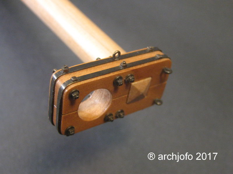

2 977
Sonntag, 10. September 2017, 09:00

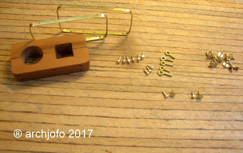

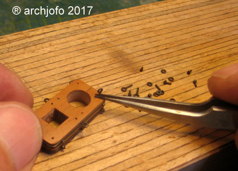

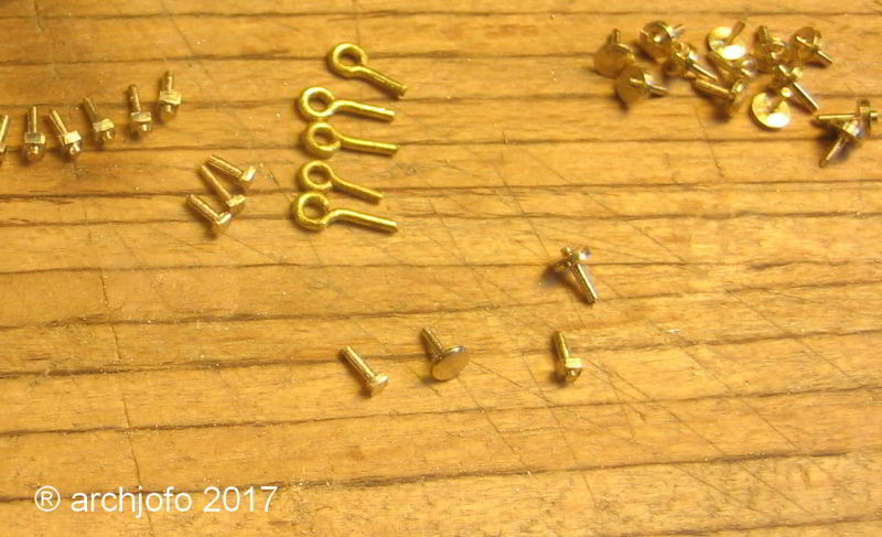

Fortsetzung: Beschläge für die Eselshäupter der Untermasten des Haupt- und des Fockmastes
Über die Herstellung von Bolzen mit Vierkantmuttern berichtete ich bereits an anderer Stelle dieses Bauberichts.
Diese Eselshäupter erfordern wiederum eine Vielzahl von diesen Bolzen, die im Original quer durch die Eselshäupter gingen, und so die zwei Holzhälften zusammen hielten. Wie ich mittlerweile mit Unterstützung von Modellbaukollegen in Erfahrung (siehe HIER ) bringen konnte, waren in der Regel diese Eselhäupter der Untermasten zweiteilig.
Der Gegenpart der quer durch die Holzhälften gehenden Eisenbolzen war nicht wie bei den kleineren Eselshäuptern mit einem Rundkopf ausgestattet, sondern diese hatten einen Vierkant als Kopf, so gesehen am Pariser Modell der La Créole.
Auf dem ersten Bild sind einige „Vierkantbolzen“ und „Vierkantmuttern“ als Rohlinge, aber auch in fertiger Form zu sehen.
Nach Herstellung der Bohrungen mit Ø 0,6 mm folgt die Montage der brünierten Beschlagteile.
Das fertige Eselshaupt besteht somit aus insgesamt 39 Einzelteilen (inkl. Unterlegscheiben für Vierkantmuttern).
Fortsetzung folgt …

Fertigstellung: Eselshaupt für Untermast des Hauptmastes
Hier sind die 39 Teile fertig montiert zu sehen:

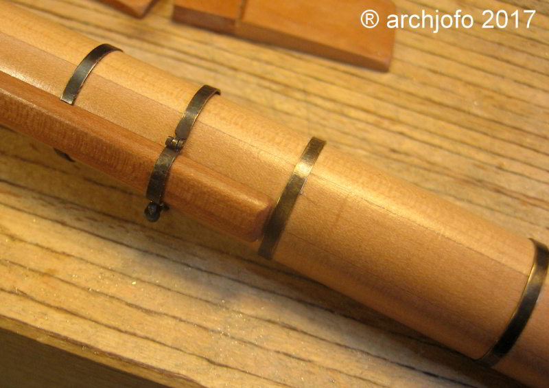

Fortsetzung: Mastringe
Bevor ich die Mastbacken für die Untermasten des Haupt- und Vormastes anpasse und mit den Mastschalen anbringen kann ist zur Herstellung eines Details noch Klärungsbedarf gegeben. Es handelt sich dabei um die Mastringe im Bereich der Mastschalen, die im Original aus Eisen waren.
Zur Befestigung der Schalen auf den Masten waren diese Mastringe so konstruiert, dass sie den Mast soweit umschlossen haben und der obere Teil mittels Scharnier und Verschraubung die Mastschale kraftschlüssig auf die Mastoberfläche drückten.
Auf der folgenden Zeichnung (Auszug aus dem Plan von J. Boudriot zur La Créole) ist dieser spezielle Mastring dargestellt.
Das nächste Bild zeigt den ersten Versuch, dieses Detail für mein Modell umzusetzen. Bei der provisorischen Verschraubung handelt es sich um eine kleine Messingschraube M 0,6 mit Sechskantkopf, was nicht dem Original entspricht. Wie auf Zeichnungen aus dem Atlas du Génie Maritime gesehen, besaßen diese Schrauben einen zylinderförmigen Kopf mit einer Bohrung. Diese Bohrung diente wohl dazu, um mit einer Eisenrundstange die Verschraubung fest anziehen zu können.
Für die beiden Untermasten und später auch für den Bugspriet sind von diesen Ringen insgesamt 15 Stück mit unterschiedlichen Maßen anzufertigen. Daher muss ich noch etwas an der Herstellungsmethode „feilen“.
Bis demnächst …

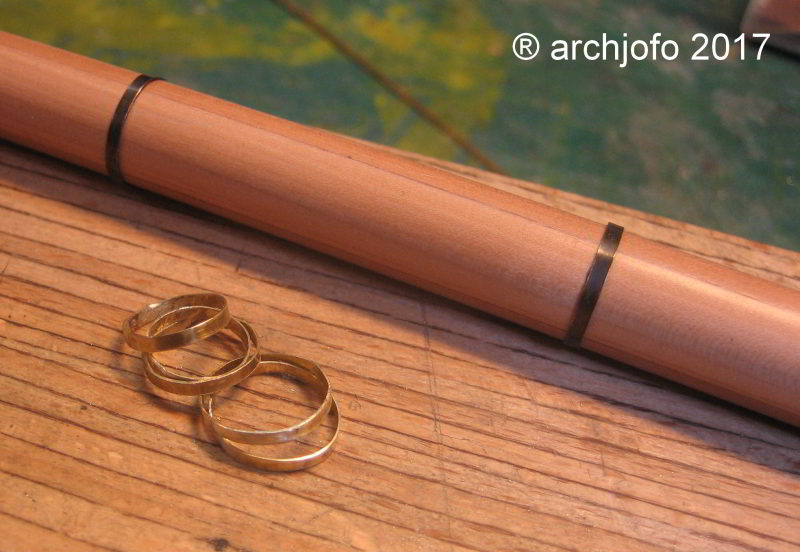

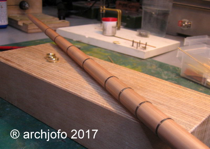

Mittwoch, 20. September 2017, 20:55
Im letzten Bericht beschrieb ich die speziellen Mastringe, die die Mastschalung mit aufnehmen können. Vor deren Montage ist es jedoch erforderlich, die geschlossenen Mastringe, die unter der Mastschalung liegen, aufzuziehen. Deren Herstellung aus Messingstreifen mit etwa 1,3 mm Breite ist relativ einfach. Da die Masten leicht konisch sind, fertige ich die Ringe etwas kleiner an, um damit einen festen Sitz an der vorgesehenen Position zu gewährleisten. Durch das Hartlot können die Ringe gut auf Zug beansprucht werden, was den sicheren Halt ermöglicht.
Auf den folgenden Bildern ist der aus Kanteln zusammengebaute Hauptmast zu sehen. Davor liegen die zum Brünieren vorbereiteten Mastringe.
Es geht weiter, keine Frage …

2 993
Freitag, 22. September 2017, 15:13
Hallo Johann,
sehe ich das richtig, dass jeder einzelne Mastring eine andere Größe hat?
:cracy:
Beiträge: 3 542
2 994
Freitag, 22. September 2017, 17:54
Hallo Steffen,
da der Mast sich nach oben konisch verjüngt, werden die Ringe zwangsläufig
immer kleiner. Daher muss jeder Mastring für seine jeweilige Position angepasst
werden.
2 995
Freitag, 22. September 2017, 23:08
Ja ja, aber wie bekommst du sie so genau hin, dass jeder Ring an seiner individuellen Stelle genau passt :idee: ?
Beiträge: 3 542
2 996
Samstag, 23. September 2017, 08:30
Hallo Steffen,
bei der Anpassung des Ringes am Mast nehme ich eine Stelle etwas oberhalb der
späteren fixen Position. Somit ist der Ring geringfügig kleiner und kann dann beim
Aufziehen straff an die endgültige Stelle gebracht werden. Wie bereits beschrieben ver-
löte ich den Ring hart. Somit hält der Ring auch gut Zug aus. Bei einer Weichlötung würde
diese Methode nicht funktionieren.
