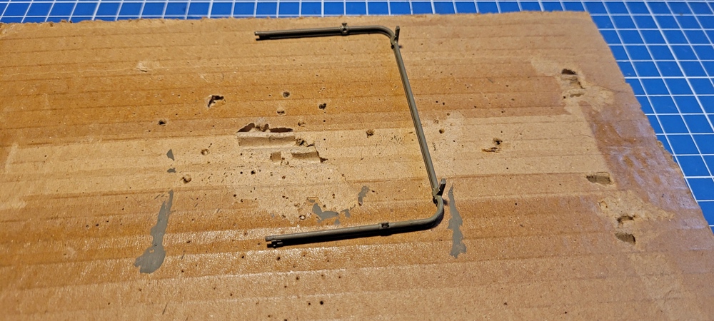

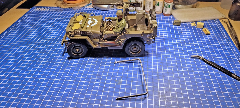

Nun weiter mit dem Verdeckgestell, das bei mir zusammen geklappt montiert wird, Verdeck ist ja nicht, wegen dem MG. Her erst mal die Einzelteile.
Nun zusammen gebaut und ausgerichtet.
Und nun eingepasst zum gucken ob es passt.
Passt und kann auch lackiert werden.

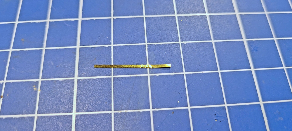

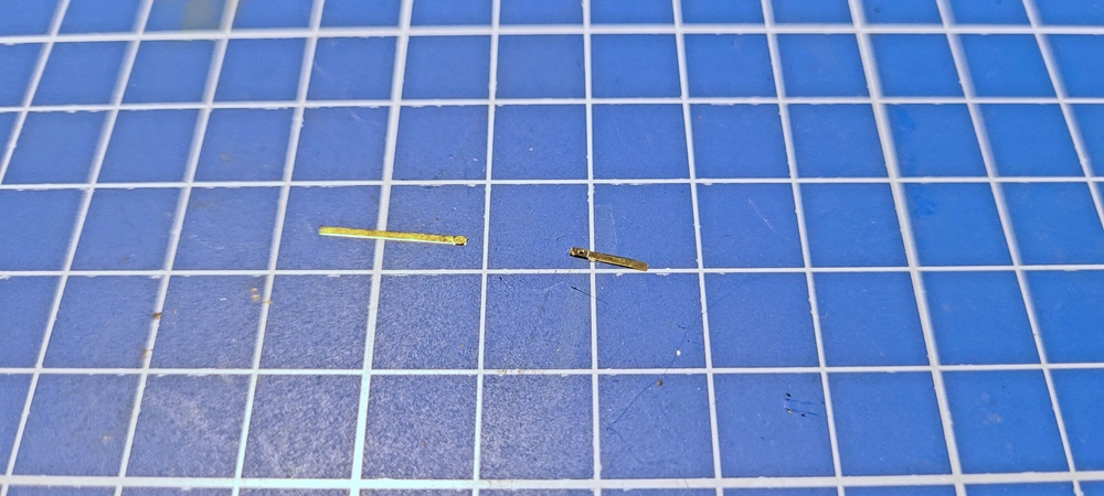

Dann habe ich mich schon mal mit dem Helmriemen beschäftigt. Das dritte und letzte PE-Teil das dem Bausatz bei liegt.
Leider ist der zum über den Helm legen, zu kurz, also soll er offen links und rechts herunter hängen. Dazu habe ich den Riemen geteilt, in ein langes und ein kurzes Stück.

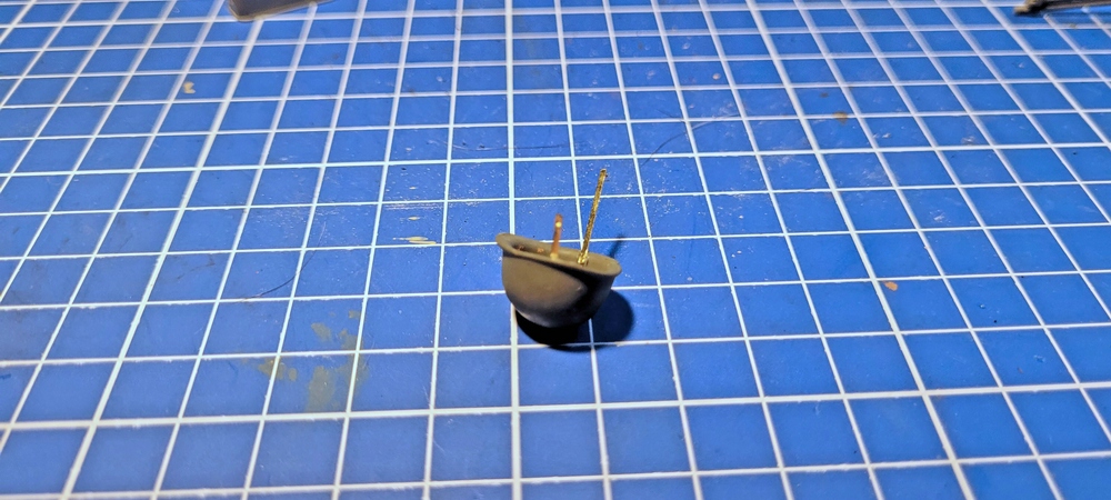

Nun in den Helm geklebt.
Nach dem aushärten des Klebers kam eine Passprobe, das schöne an Schmucksteinkleber ist das man es immer wieder ändern kann.
Und noch eine schnelle Stellprobe.

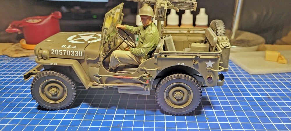

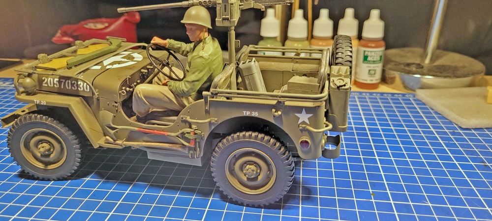

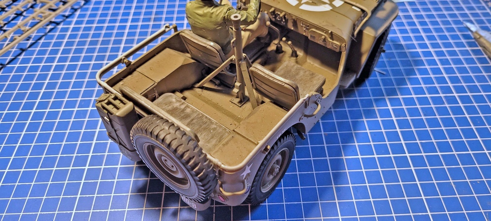

Gestern war doch nicht so viel los, beim Jeep. Ich war gerade dabei das Verdeckgestänge zu lackieren, als mich unser Posthörnchen störte.
Er hat mir meine nächsten Projekte gebracht. Ein M4 HST und ein M12 GMC und noch etwas Farbe von der ich meine sie noch gebrauchen zu können.
Der M4 ist mal als Zugmaschine für meine M2 Long Tom gedacht und der M12 hat das gleiche Geschütz, wie die Long Tom, beides 155mm.
Dann habe ich noch was entdeckt, wird mir Helfen Fehler bei der Augenbemalung zu kaschieren und gehört in die Kategorie, braucht man nicht unbedingt sieht aber cool aus. 3D gedruckte Sonnenbrillen in verschiedenen Farben aus klarem Resin gedruckt.
Wird es dann auch noch in 1:35 geben, da muss man halt mal nach suchen.
Nachdem ich dann schon mal die Bilder für die Bausatzvorstellungen gemacht hatte, war auch das Gestänge trocken und wurde eingebaut.
Und noch zwei Bilder in der Totalen, einmal mit Scheibe runter und einmal mit Scheibe hoch.

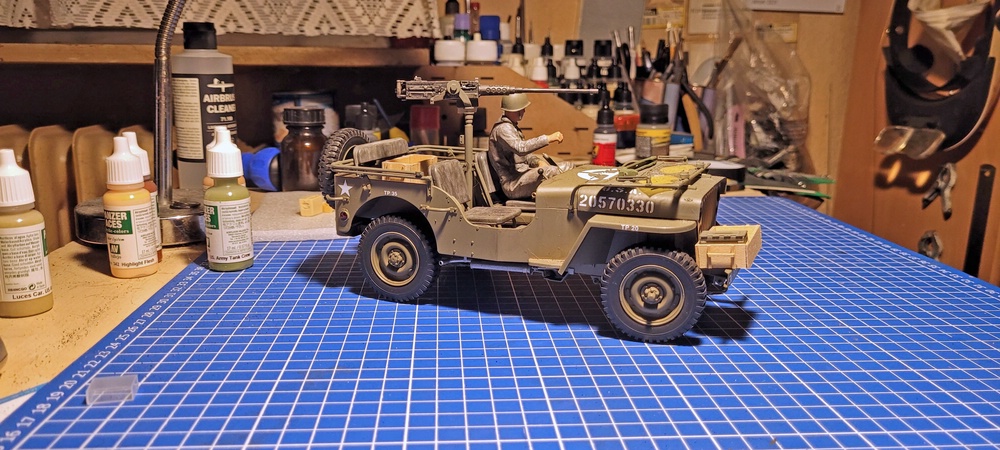

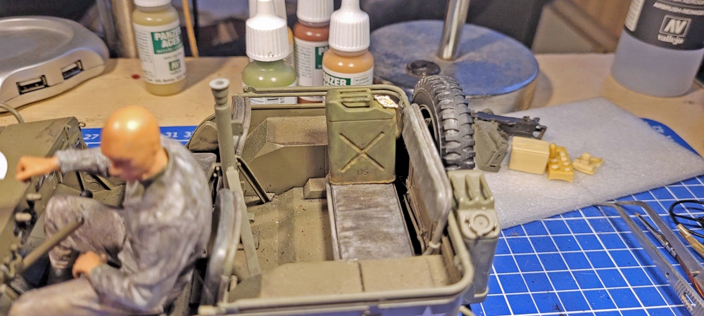

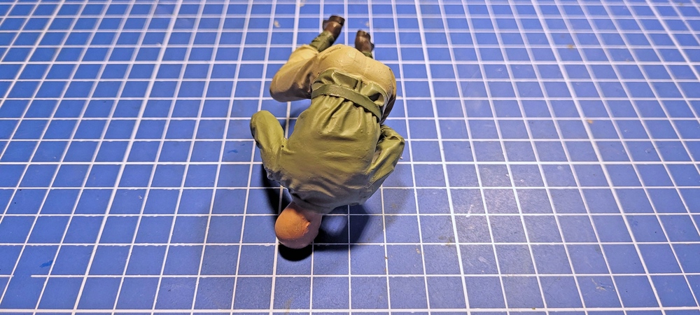

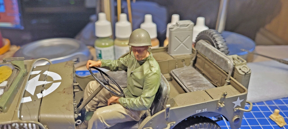

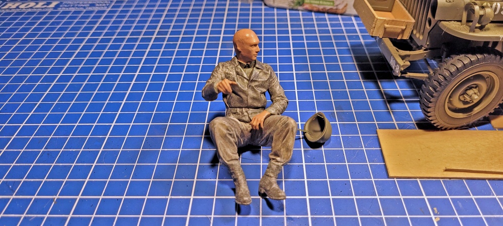

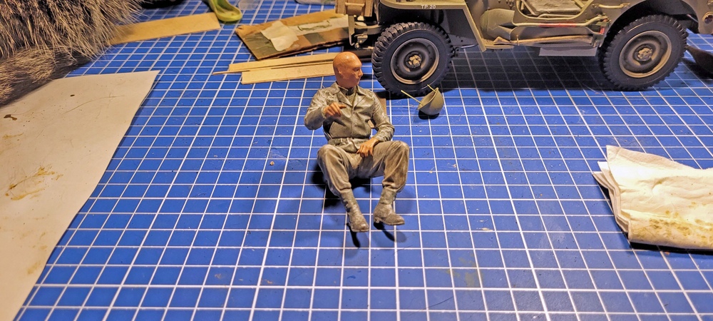

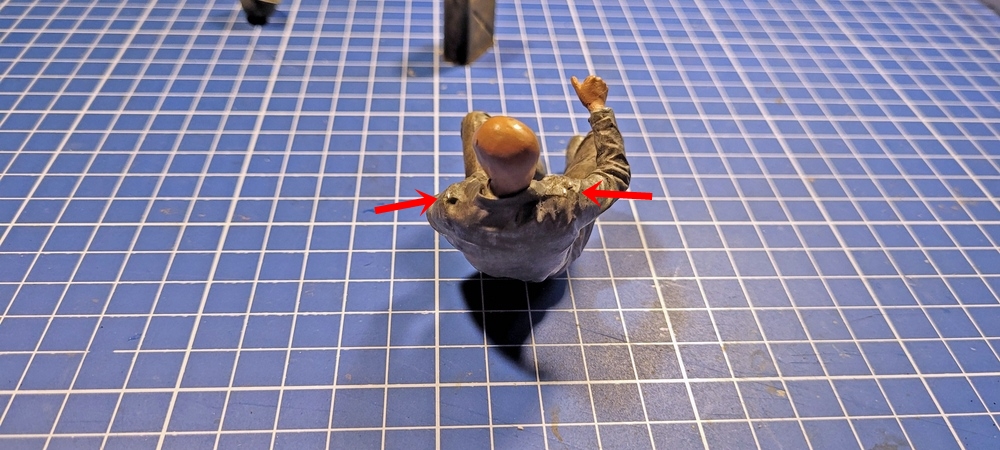

Nun aber wieder Lt. Locke, da mir das runter schmeissen des selben, durch MKK und dem verlust des rechten Armes und dem darauf folgenden Ankleben, wieder einen Spalt eingebracht hatte.
Musste nun erst mal wieder gespachtelt werden.
Mit anschließendem Schleifen natürlich.
Genau das habe ich gemacht, nach dem das ausgehärtet war, dann folgte die neue Uniform, wobei ich mit der Hose angefangen hatte.
Gefolgt vom Grün der Jacke.
Bevor es da nun weiter geht, muss das gut durchtrocknen.

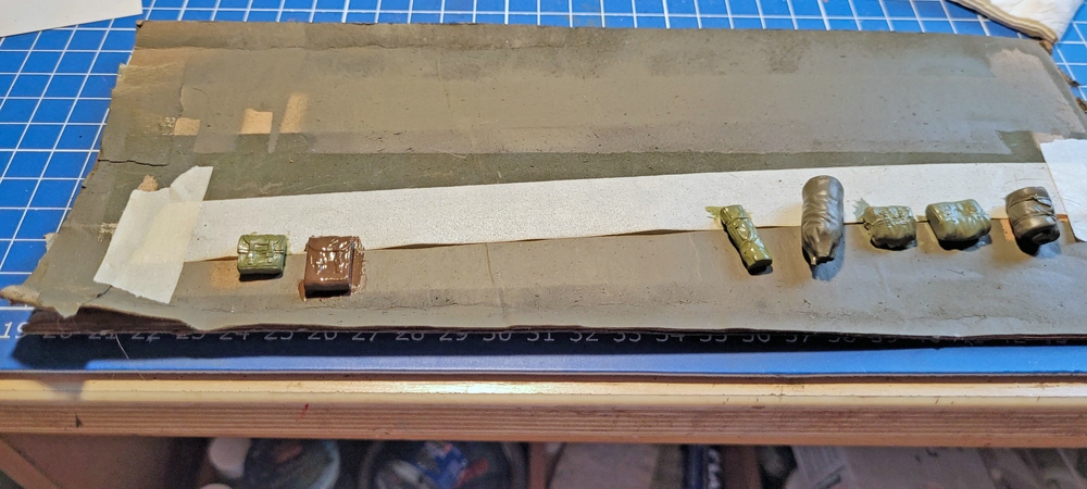

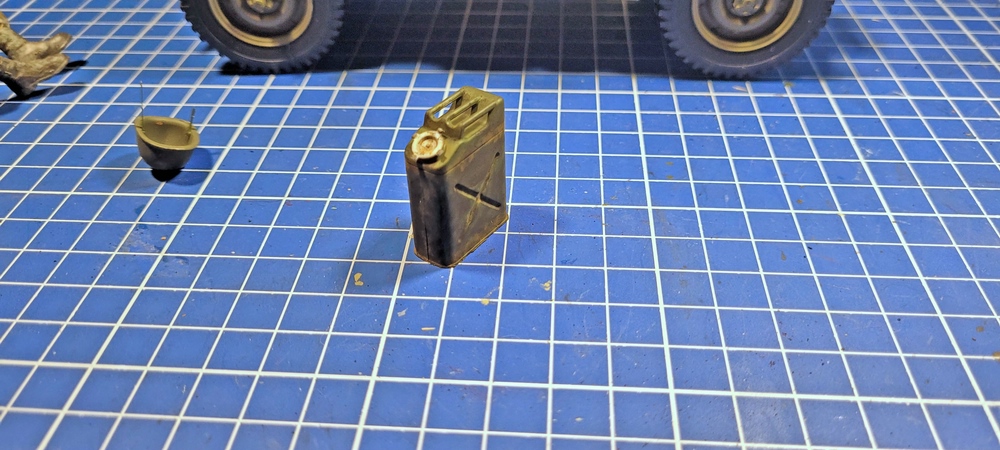

Als nächste habe ich den zweiten Kanister, vom Bausatz, bemalt, aber nicht in Oliv sondern in US Dunkelgrün, das soll mal ein Wasserkanister werden, macht auch im Innenraum mehr Sinn, als Sprit und wird auch noch ein zweites mal lackiert.

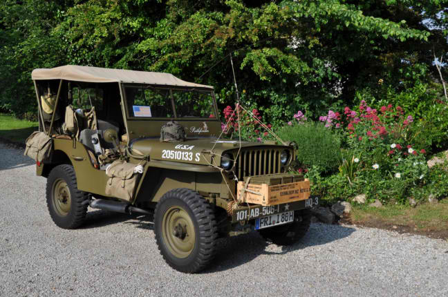

Dann will ich noch eine Kiste, für Munkisten .cal 50, haben, hatte ich mal auf einem Bild gesehen, habe es aber nicht runtergeladen. Diese Kiste für 4 .cal 50 Kisten war auf der vorderen Stoßsange montiert und war bestimmt kein Standardausrüstungsteil, nur mir hatte das gefallen.

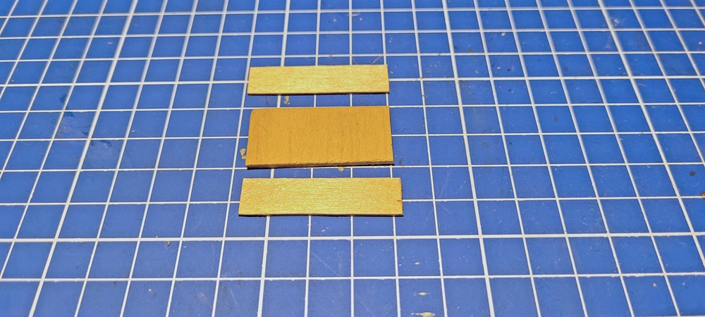

Also habe ich mal meine, verbleibende Munkiste vermessen und mir eine Zeichnung gemacht, ohne Maßstab und daraus dann die 5 Teile dafür abgeleitet.

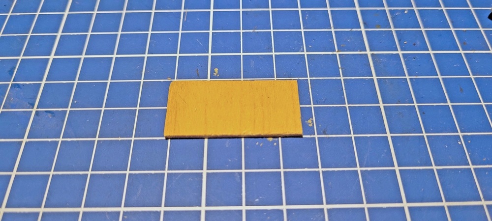

0,5mm Sperrholz und 1mm Balsa, für einen Verstärkten Boden habe ich noch und sollte somit eine nette Bastelei für heute sein. Wer jetzt denkt ich drücke mich einfach nur vor Lt. Locke, nun ja der liegt nicht so ganz falsch, aber die Uniform wurde erst gestern Nachmittag fertig lackiert und ich möchte es auch 24 Stunden trocknen lassen, denn man weiß ja nie, was noch kommt.

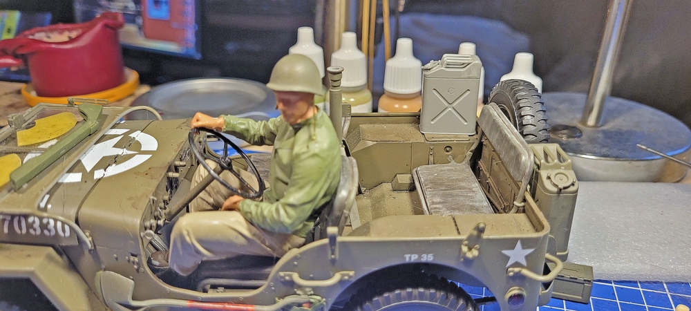

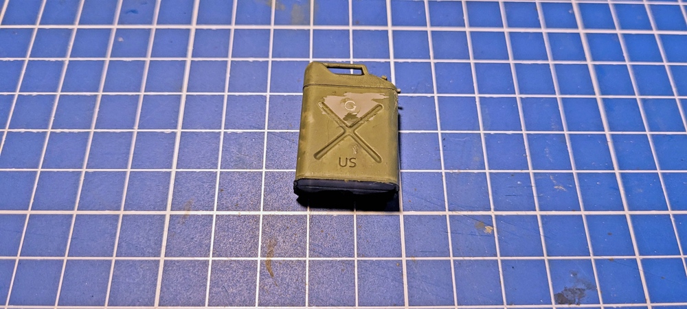

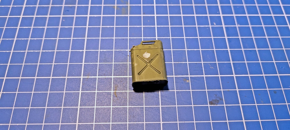

ich will Dir nicht den Tag versauen, oder als Klugscheisser erscheinen, aber ich glaube ich hätte Dir noch ein Anregung zum Wasserkanister.
Ich bin vor allem über die Prägung "G" auf der Seite des Kanisters gestolpert. Dabei habe ich mir gedacht, dass "G" für "GAS(-oline)" stehen könnte...
Eine gute Referenz dazu habe ich nach kurzen googeln gefunden:
http://www.questmasters.us/Crates_Page_4.html
Schau's Dir doch bitte einmal an. Die abgebildeten Wasserkanister (Water) zeigen keine seitliche Prägung.
Ein abgenutzter Schriftzug "WATER" (in weiss) würde sicherlich auch noch etwas her machen.

Tust du nicht Dieter, im Gegenteil, mir ist das „G“ vollkommen entgangen, oder wie sagt man auch so schön: Betriebsblind :bang: . Da ich einfach zu sehr auf die rote und oder weiße Kennzeichnung fixiert war.
Das „G“ werde ich noch verspachteln, denn es geht einfach nicht das man aus einem Sprit Kanister einfach so einen für Wasser machen kann, liegt einfach am Inhalt, nur umgekehrt ist es möglich, sofern er trocken ist. :du:
Danke für den Link, sehr aufschlussreich, auch ein weißer Schriftzug ist interessant, aber für mich derzeit leider nicht machbar, so werde ich mich nur auf einen weißen Verschluss beschränken.

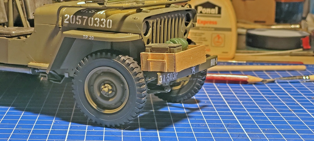

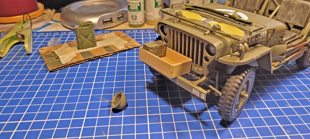

So nun wieder zurück zum heutigen Thema, die Kiste, für die Munkisten. Das waren meistens Transportkisten für Artilleriemunition, wie ich seit kurzem weiß, die entweder so genommen wurden wie sie wahren oder angepasst und Umgebaut wurden. Ich gehe bei meiner Kiste mal von einer angepassten und umgebauten Kiste aus. Ob ich da dann auch noach was an Beschriftung habe, muss ich mal in meinem Fundus suchen. :nixweis:
Die Maße stehen ja fest, die Länge einer Munkiste ergibt die Breite der Kiste und die Breite einer Munkiste ergibt dann wie lang die Kiste wird, einfach multiplizieren, bei mir sind es vier Munkisten die rein passen sollen. Ich werde mir noch ein paar aus dem Zubehör besorgen, bei meiner nächsten Bestellung. :)
Mit den Maßen ausgerüstet habe ich mir zuerst den Boden aus Balsaholz aus geschnitten, das sind hier 18,8mm x 37,3 mm, für die Seitenteile muss man dann noch zwei mal die Materialstärke dazu geben.
Dann kamen die langen Seitenteile dazu und ich muss mich erst noch mal korrigieren, mein Material ist doch dicker als vorher mal geschrieben, das Balsaholz ist 2,3mm Stark und das Sperrholz 1,2mm.
Dann kamen noch die die schmalen Seitenteile dazu.
Daraus habe ich dann die Kiste gezimmert.
Das kam dann zur Probe mal auf die Stoßstange.
Schon ganz gut, aber da fehlt noch was, ist etwas zu nakisch. Da müssen mindestens noch Griffe dran, sonst kann man sie ja nicht weg schmeißen. :lol:

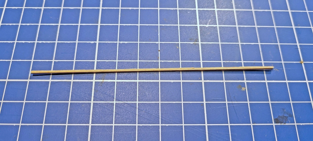

Also habe ich mir einen ca.1mm breiten Streifen vom Sperrholz abgeschnitten und auf Länge gebracht und angeklebt.
Für die Griffe wurden dann noch Querhölzer angebracht und noch mal eine Probe am Jeep.
Das kann man natürlich auch aus Karton oder Plastiksheet machen, was man dann aber noch bemalen muss, was ich mir hier bei Holz schenken kann. Verkleben kann man das mit Alleskleber, aber am besten geht das mit Ponal Express Weißleim, geht schnell und ist sicher.
Ich überlege mir noch eine zweite Kiste, für das Gerödel im Jeep zu bauen.

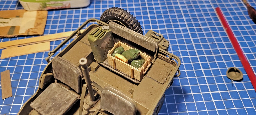

Gestern war dann die zweite Kiste dran, da habe ich nur die Maße geändert, sonst ist es das gleiche, 30 x 15 x 15mm.
Muss an den Rändern oben, an den Ecken und Kanten noch etwas verschliffen werden, dann ist es gut.
Dann habe ich das „G“ am Kanister noch verspachtelt.
Das wurde dann, nach dem aushärten gleich verschliffen.
Wird heute dann noch mal lackiert.

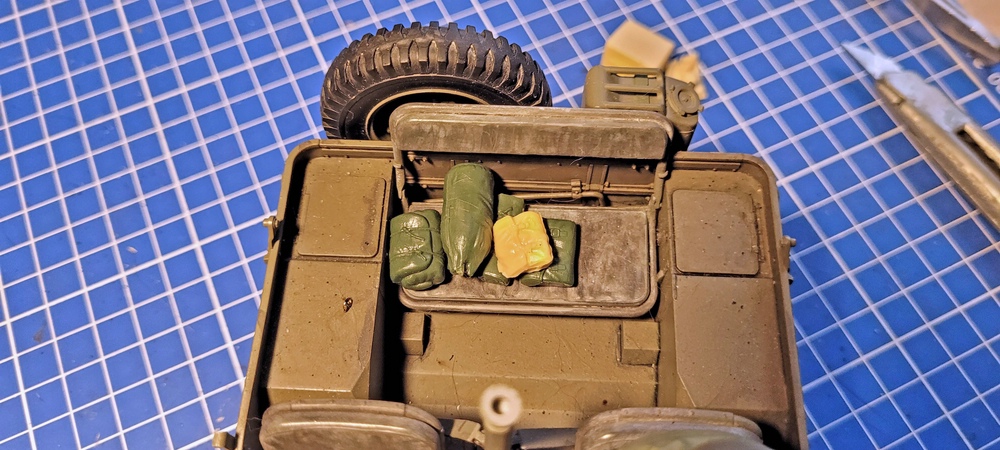

Dann etwas Gerümpel in die Kiste und zusammen, mit dem Kanister, mal an den Platz wo das hinkommen könnte.
Über eine Verzurrung mache ich mir gerade Gedanken, sonst sind das Geschosse, die einem da um die Ohren fliegen könnten.
Dann hat Lt. Locke schon mal ein dunkles wash bekommen, wobei ich Kopf und Hände außen vor gelassen habe.
Aber ich denke ich bin auf dem richtigen Weg und es ist eine gute Grundlage zum weiter machen.

Militär-Holzkisten haben eine olivgrüne Farbe .. und dann auch noch eine Bezeichnung oder Nummer drauf … auf jeden Fall macht die Kiste sich auf der Rückbank besser als auf der Stoßstange :)

Stimmt Ingo die Kiste passt da und bei Lt. Locke bin ich selber gespannt wie das ausgeht. :nixweis:
Danke Gustav :five: , aber bei der Kiste und der Farbe widerspreche ich dir, denn sie sind nicht unbedingt in oliv, oft bleiben sie in Natur, allerdings mit Beschriftung, meistens zumindest.
Für die Kiste auf der Stoßstange gibt es Beweisfotos. Nach einer Bezeichnung, bzw. Nummer suche ich gerade in meinem Fundus.
Danke Heiko, tut sie auch. :hand:
Freut mich wenn es dir gefällt Dieter :five: , Lappen ist eine gut Idee, nur das Tarnnetz wäre eine Stolperfalle für den Gunner, bleibt also weg.
Ich denke schon das es was wird mit Lt. Locke und MKK wird ständig gekrault, bleibt ja auch gar nicht aus, so lange das Wetter so mies ist. Das ändert sich erst wieder wenn es wärmer wird. :lol:
Klar ist die Kisten bleiben, die für innen habe ich an den Kanten dann noch etwas bei geschliffen, damit es oben etwas planer wurde.

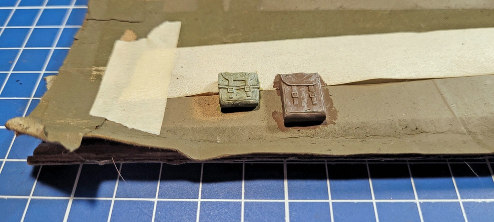

Dann hat das Gerödel für die Kiste erst mal etwas Farbe abbekommen., wobei die braune Tasche eine Kartentasche sein soll, dazu braucht sie dann auch noch einen Trageriemen.
Dann ging es an Lt. Locke weiter, den habe ich erst mal mit Vallejo 71.132 Aged White trocken gemalt.
Danach kam denn AK 3006 Schwarz Grau Uniform Shadow dran.
Soweit erst mal wieder, ich bin schon ganz zufrieden mit dem Kerlchen, ich bin mir zwar sicher das andere das noch besser machen können als ich, nur für mich reicht das schon, so das es jetzt noch eine Sitzprobe gibt, allerdings ohne Lenkrad, so geht es einfacher raus und rein.

So habe ich dann gestern erst mal nur den Wasserkanister fertig lackiert.
Dann habe ich das Gerödel mit matt Weiß trocken gemalt, da sollen eigentlich noch ein paa Pigmente drauf.
Der Riemen für die Kartentasche muss halt noch etwas warten.
Dann ging es wieder mit dem Kanister weiter, hier kamen nun Pigmente dazu, erst Rost, dann Schwarz, dann noch mal Rost.
Dann noch ein wichtiges Detail für Lt. Locke. Da bei der ganzen Schleiferei die Dienstgradabzeichen mit weg geschliffen wurden gab es nun neue, die dann auch gleich Silber lackiert wurden.
Der Kanister soll dann mal auf die Rückbank und davor dann die Kiste mit dem Gerödel.

Hast du dir schon Gedanken darum gemacht wie der Kanister auf der Bank festzubinden ist ? So lose ohne Bindung purzelt der schnell durch die Gegend, ich kenne den Fahrstil von Lt.Locke ;)

Hmmm, ich weiß nicht, ich glaube das war ein wenig zu viel trockenmalen. Auf dem letzten Bild sieht die Uniform von Lt. Locke irgendwie nicht mehr sehr amerikanisch aus :nixweis:
299
Mittwoch, 11. Januar 2023, 15:16
Hi Bernd,
mir war das auch aufgefallen, hatte nur noch keine Zeit, meinen Senf dazuzugeben. Vielleicht noch einen Uniform-Grünen Wash dazu? Oder ein wenig abmildern, kurz stark verdünnte Grundfarbe mit der Airbrush rüber.

Das fette "G" hast vollständig weggekriegt und die Lackierung des Kanisters ist dir auch gut gelungen.
Allerdings würde ich wohl mindestens Lockes Uniform-Jacke nachbessern - ich bin da ganz bei Ingo und Markus.
Airbrush wird wohl nichts, aber ein zwei grüne Filter würden dem Leutnant glaub gut tun. Damit bringst du dann den gewünschten Farbton wieder hin, die trockengemalten "Lichter" schimmern jedoch durch und bleiben so erhalten.
