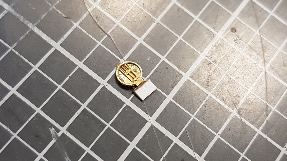

[..] Als Nächstes denke ich die Gedanken rund ums Kombüsenluk zu Ende [..]

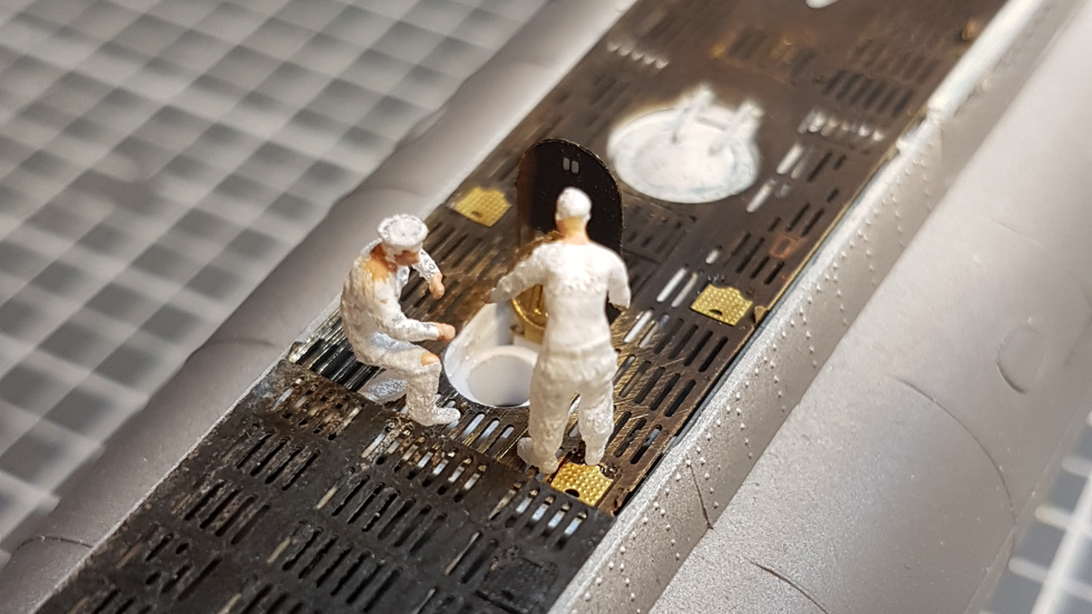

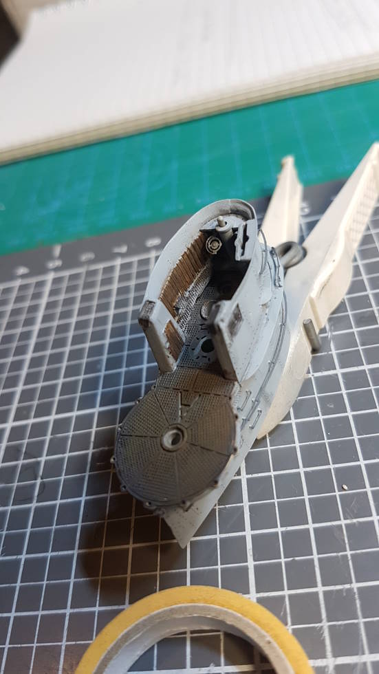

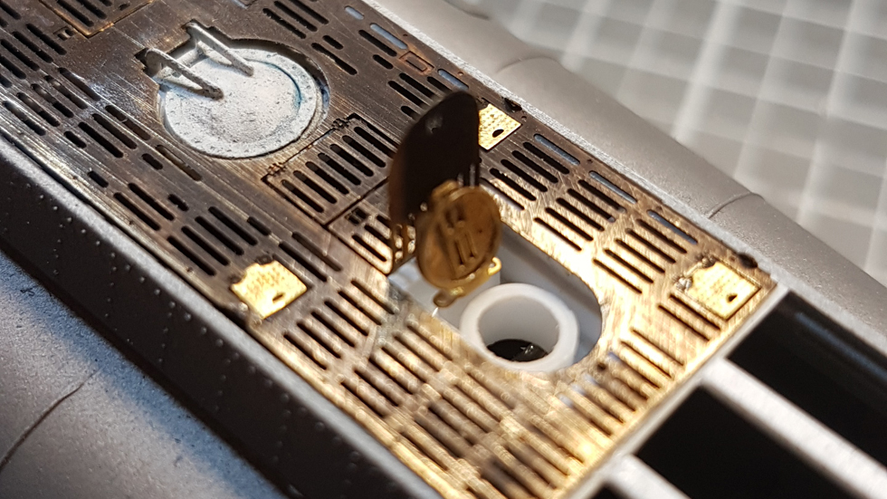

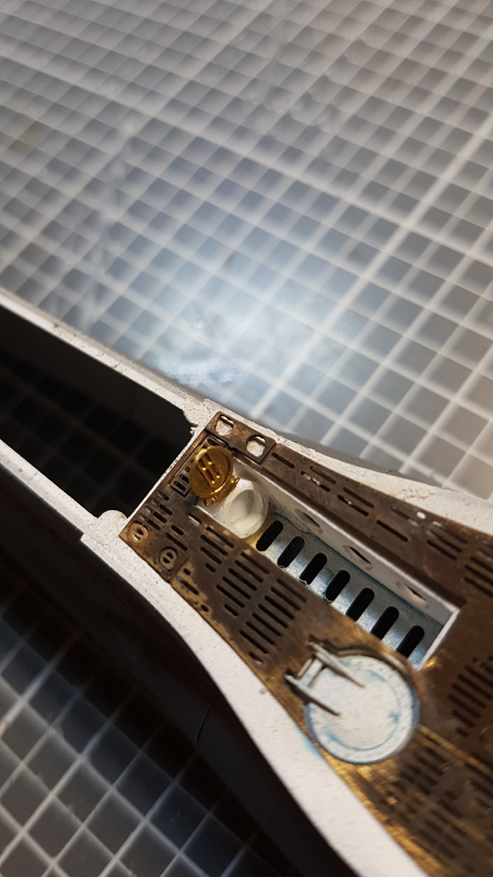

Hab ich gemacht und ich bin zu dem Entschluss gekommen: Das Ding muss auf 8)
Aus Polystreifen und Sheet sowie einem 4,8mm Polyrohr habe ich einen Rahmen und das Sül gebaut. Ok, das Sül hätte ein wenig dünner ausfallen können, aber später sieht man davon nicht mehr viel:
Dann auf dem Deck den entsprechenden Bereich geöffnet und die Abdeckung aufgeklappt:
Fehlt noch ein Luk. Hier habe ich auf die Torpedoklappen aus dem PE-Satz von Oto Gerza zurückgegriffen. Die passenden Teile zusammen gesucht und verklebt:
Sieht an Bord dann so aus:
Und mal lose zwei Mann der Besatzung dazu gestellt. So wird es später aussehen, wenn Hand über Hand der Proviant an Bord kommt (den knienden Mann musste ich unter das Achterdeck klemmen, weil er immer umgefallen ist :will: ):
Und wo ich schon dabei war ... auch das Torpedoübernahmeluk ist angefertigt (aber noch nicht verklebt):

Servus Ingo
Die offenen Luken machen das Boot so richtig lebendig… der Aufwand zahlt sich aus :ok:

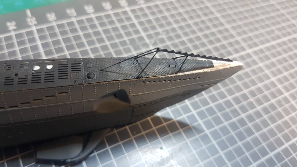

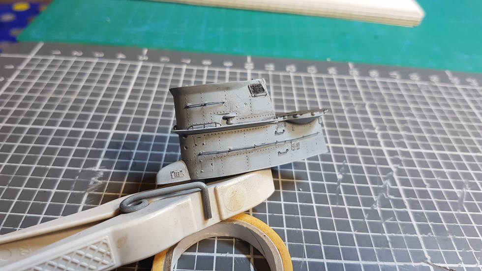

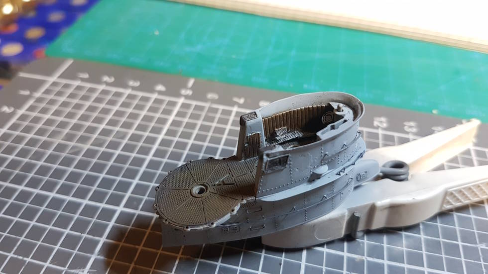

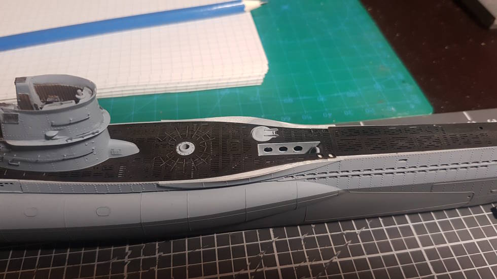

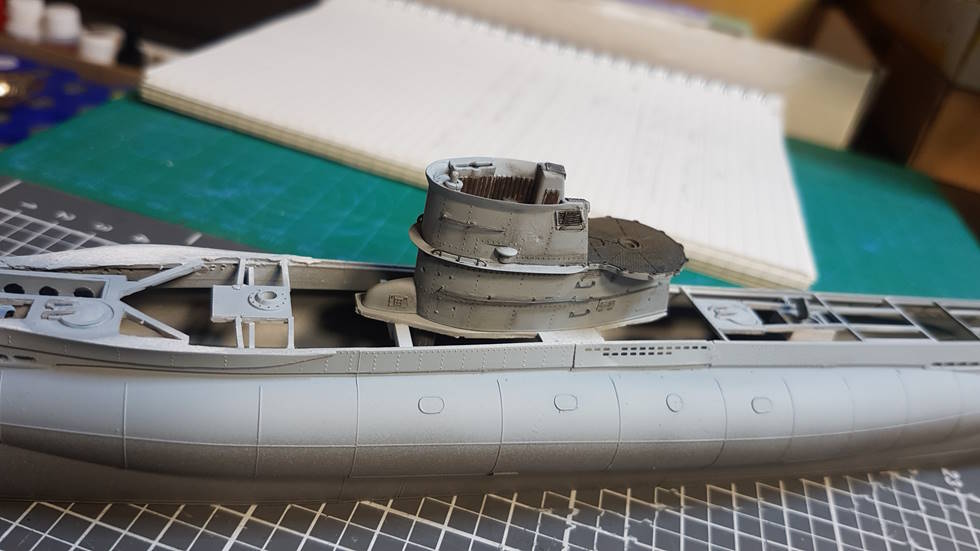

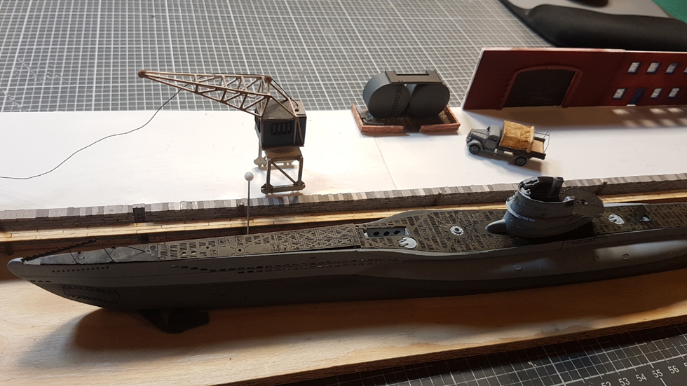

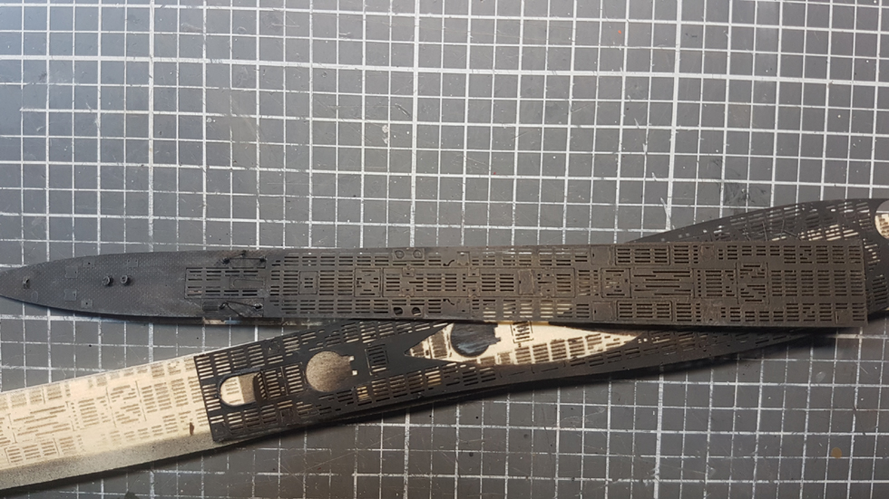

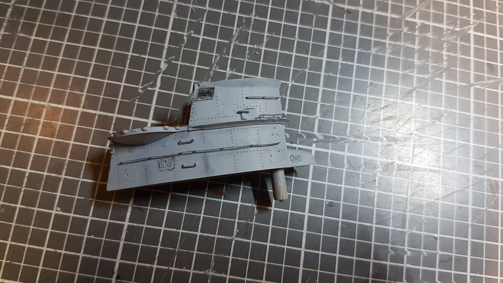

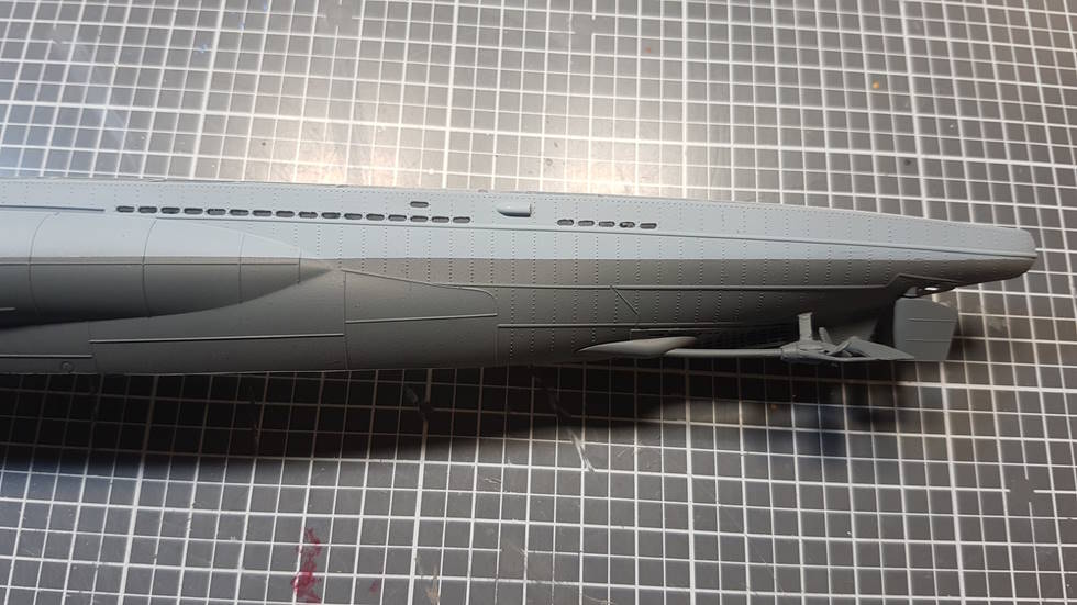

Gestern war Airbrush-Tag. Als erstes wurde der Rumpf im Überwasser-Bereich und der Turm mit Vallejo Dark Ghost Grey lackiert:
Auch der Bereich um die offenen Luken hat die selbe Farbe bekommen (Die Lukendeckel werden auf der Innenseite aber noch mit Cremeweiß nachlackiert):
Da ich noch ein paar andere Sachen lackiert habe war der Turm dann schon trocken und ich konnte die Holzverkleidung auf der Innenseite sowie das Deck mit Revell AQUA 84 (Lederbraun) und ein paar Grüntönen lackieren. Mit Pigmenten und dem Tamjya Weathering-Set wurden die ersten Alterungen gesetzt. Hier ist aber noch einiges an Arbeit nötig:
Stellprobe auf dem Rumpf:
Und mit PE-Deck darunter:
Und einmal das Boot am Pier:

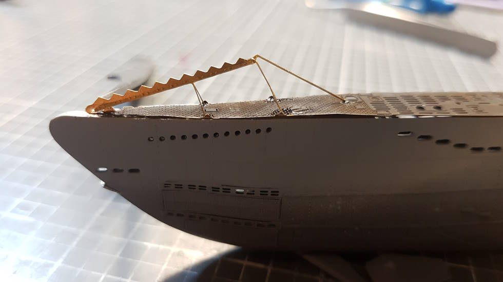

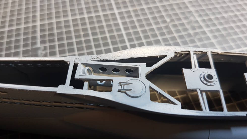

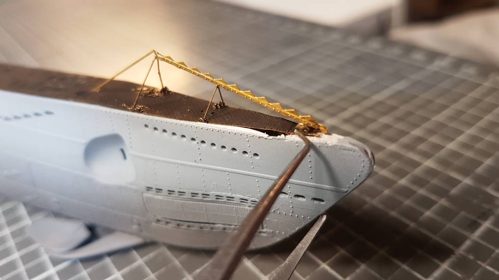

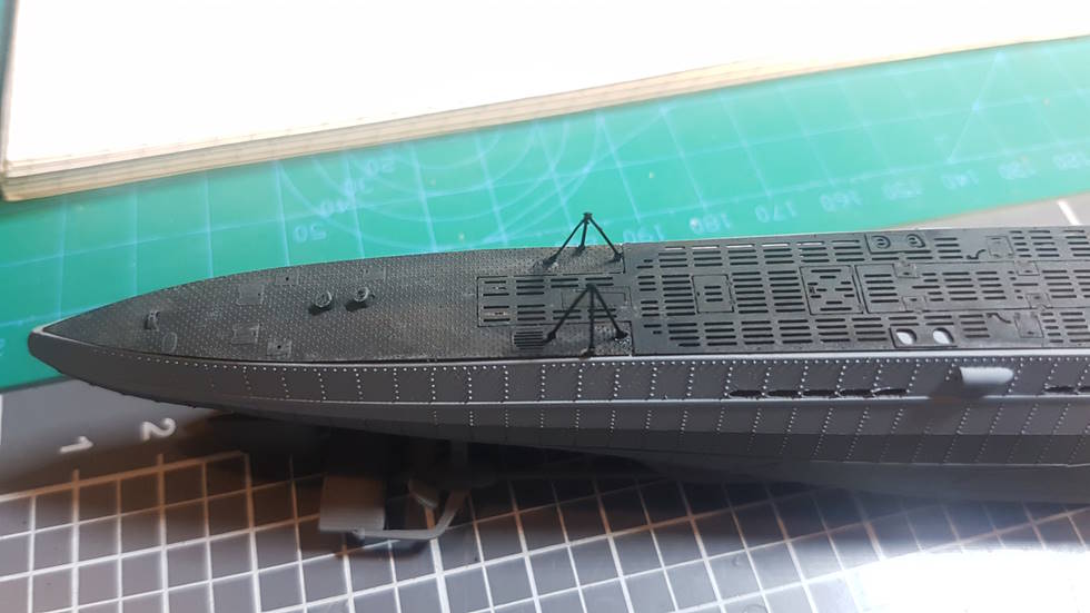

Zu Beginn des Krieges hatten die Boote noch eine "Netzsäge" am Bug, später wurde sie nicht mehr verbaut bzw. entfernt. Auch hier liefert der PE-Satz von rcsubs die entsprechenden Teile:
Der fette Krater am Bug wird natürlich noch geschlossen:
Und hier nochmal die Erinnerung, von welcher Größe wir hier reden 8)

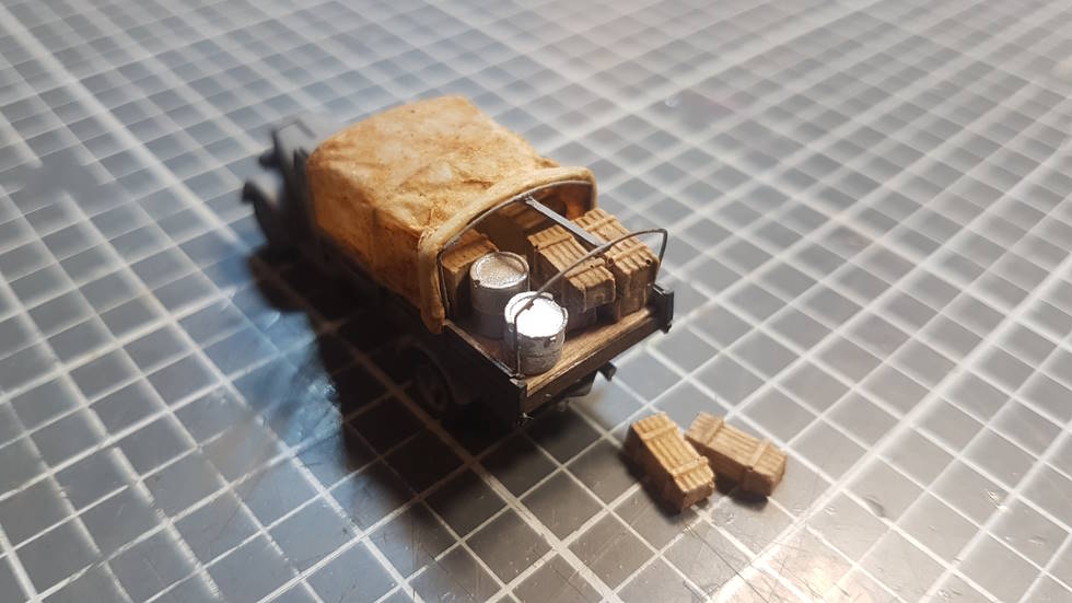

Moin Moin,
[..] Später mit Ladung natürlich [..]
Your wish is my order:

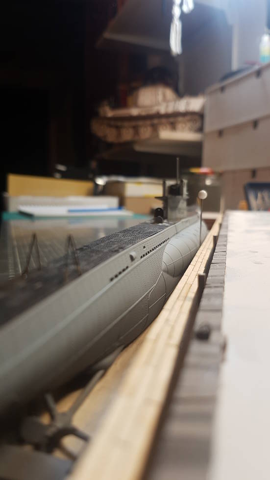

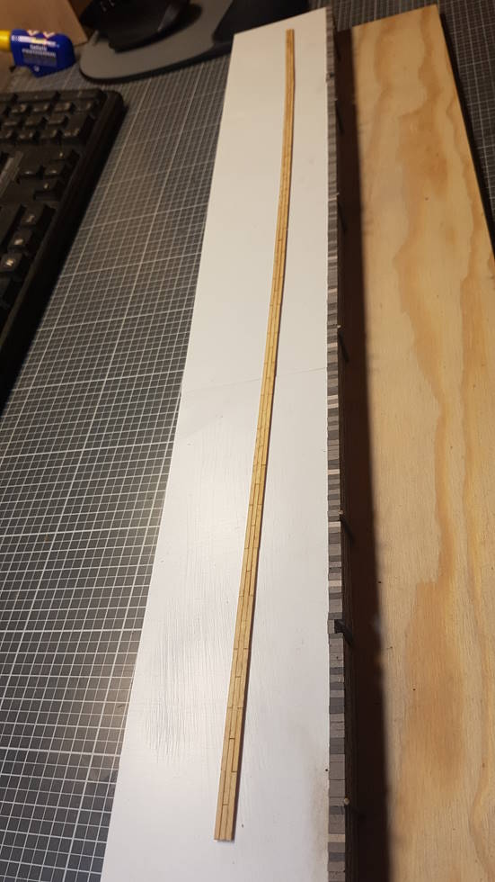

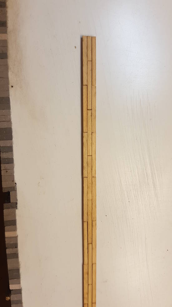

Gestern war meditatives Hölzchen-Kleben angesagt. Aus 1mm breiten Holzleisten habe ich einen schmalen Schwimmsteg gebaut, der am Pier an den Dalben festgemacht wird:
Auf der Rückseite, die später unten ist, habe ich jeweils eine breitere Leiste geklebt, bis ich die richtige Länge hatte:

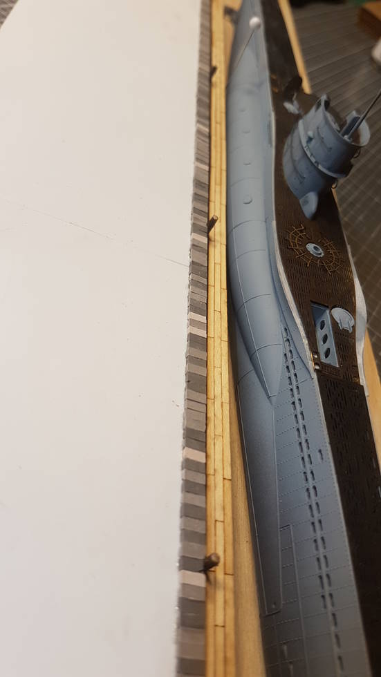

So kommt der Steg dann an die Dalben. Die Dalben selbst bestehen aus angemalten Zahnstochern. Als Farben habe ich alle möglichen Braun- und Grüntöne (Revell AQUA und Wasserfarben) verwendet. An den richtigen Stellen wurden direkt neben der Steinmauer 2mm-Löcher in die Bodenplatte gebohrt, die Dalben eingesteckt und oben 2,5mm über dem Pier abgelängt. Die Stirnseiten werden nach dem finalen Einbau lackiert:
Hier nochmal drei Ansichten mit U 93 (Die Höhe vom Steg ist nicht final). Man kann schon erkennen wohin die Reise geht 8)
Als nächstes kommt ... lass euch beim nächsten Mal überraschen ;)

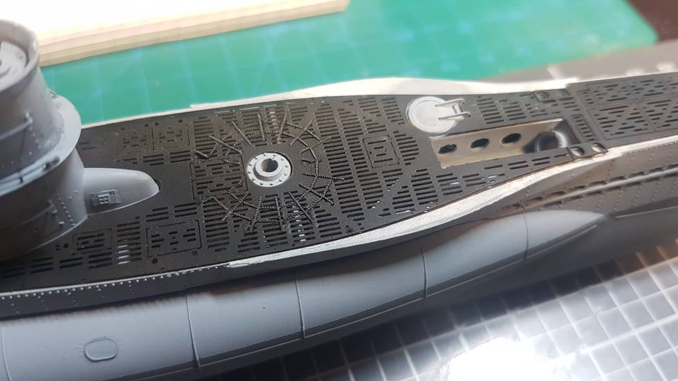

Moin Moin,

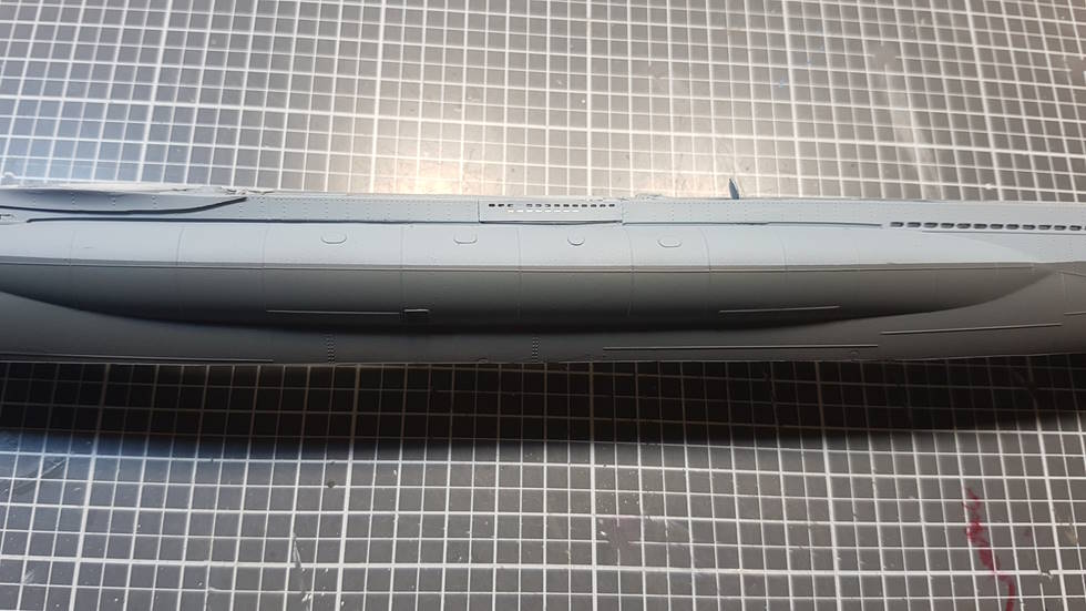

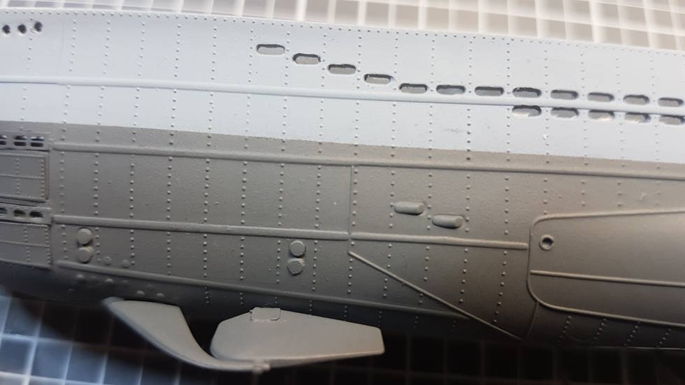

gestern habe ich mal wieder den Luftpinsel geschwungen.

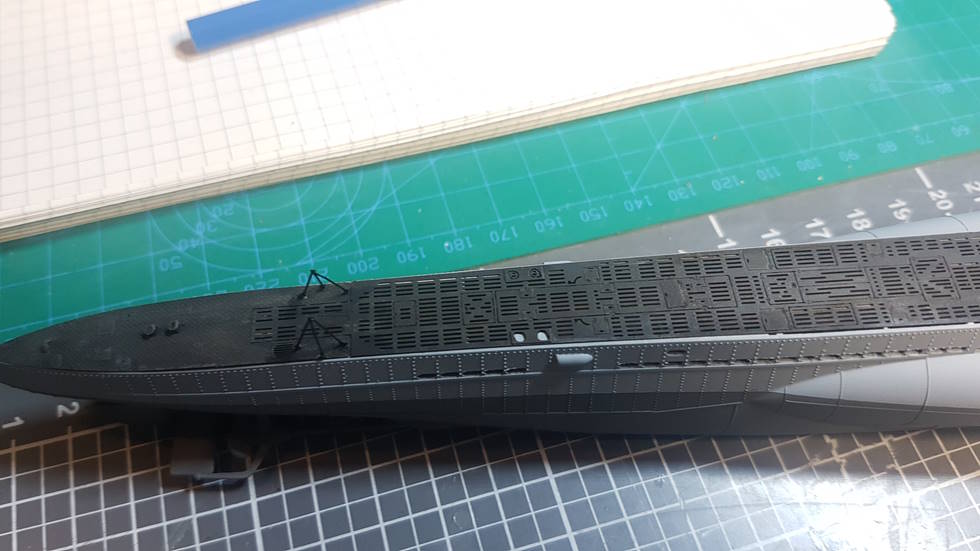

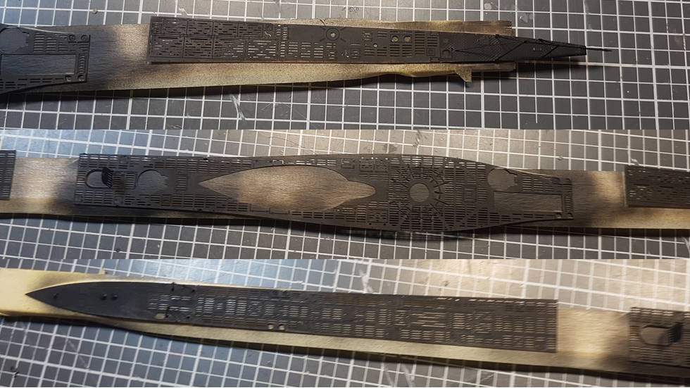

Als erstes haben die Decks einen sehr dünnen schwarzen Überzug erhalten. Verwendet habe ich mein Lieblings-Schwarz: Den Primer von Vallejo:

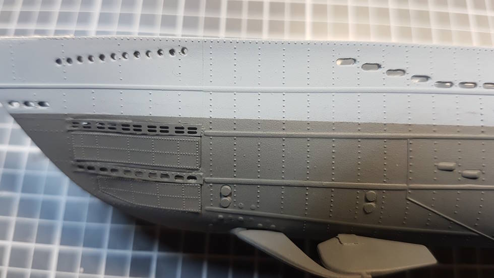

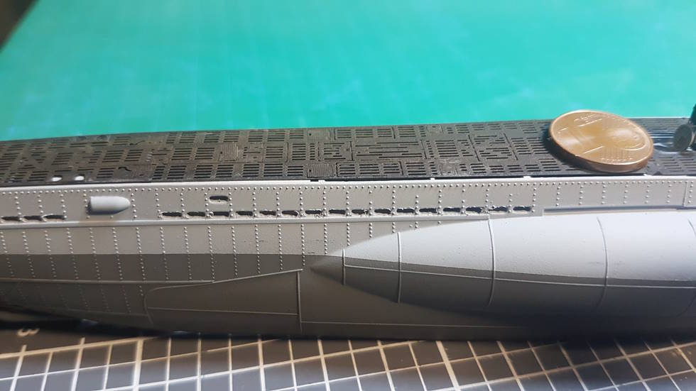

Dann gab es nochmal ein bisschen Farbe für das Unterwasserschiff. Verwendet wurde Revell AQUA 76(?) Geschützgrau:
Keine Unterlaufungen, selbst da wo die Farbkante direkt über eine Niete läuft:
Der Trick ist ganz einfach: Nach dem Abkleben mit mattem Klarlack an der Farbkante entlang sprühen. Die hierbei entstehenden Unterlaufungen sind nicht sichtbar und "versiegeln" praktisch die Abklebung 8)

Sieht gut aus :ok: Auch der laufsteg macht gute Figur... da kannst richtig rantzen.. :D

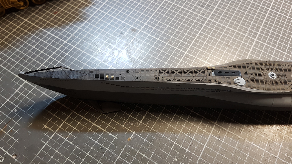

Mit Revell AQUA 84 Lederbraun und 77 Staubgrau hab ich gestern angefangen das Deck trockenzumalen. Ohne viel Worte:
"Anti-Rutsch" rund um die 8,8er bekam etwas mehr grau ab:
Auch die Bereiche an Bug und Heck, wo keine Holzgräting mehr verbaut war:
Ganz vorn am Bug werde ich noch die "Nase" modellieren, welche ja auch die vordere Aufnahme der Netzsäge ist.
Und wie ich die Bilder so bearbeite sehe ich, dass der Farbton nicht ganz wiedergegeben wird. Hier nochmal ein Versuch das Bräunliche besser einzufangen:

tolle Spritzergebnisse an Deck und Rumpf.
Der Trick mit dem Versiegeln der abgeklebten Farbkante ist genial.

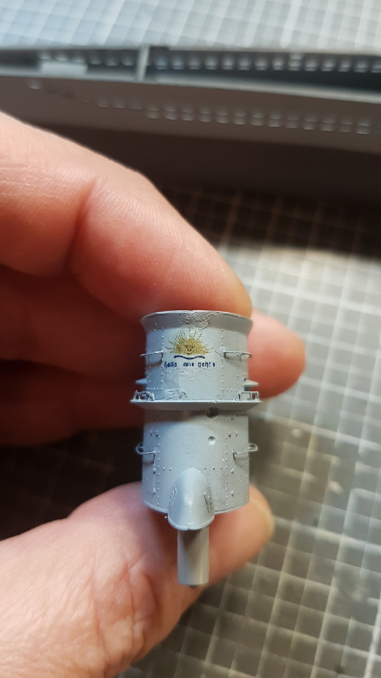

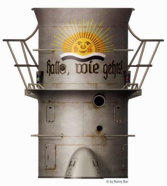

Hallo, wie gehts?
Das Wappen zu Beginn des Krieges an der Turmvorderseite von U 93 habe ich euch schon mal gezeigt. Hier nochmal ein Bild vom Original:
Quelle: blogspot.com
Und hier nun meine Version:
Makros sind so gnadenlos grausam. Ich hoffe das ich die Unebenheiten über dem Wellenbrecher und an der Oberkante noch ein wenig korrigieren kann X(

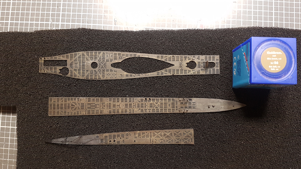

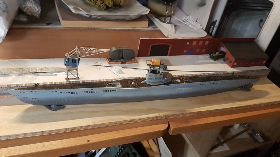

Dann habe ich mich nochmal um die Decks gekümmert. Erneutes Trockenmalen mit Revell 86 Khakibraun. Hier der Direkte Vergleich Vorher (unten) / Nachher (oben):
Und in der Nahaufnahme:
Hier alle drei Decksteile mit einer Farbdose als Vergleich:
Je nach Blickwinkel und Licht variiert die Decksfarbe aber von sehr braun (wie oben) zu fast schwarz (weiter unten in den Stellproben). Aber ich bin so jetzt sehr zufrieden und kann verkünden: Das bleibt so!

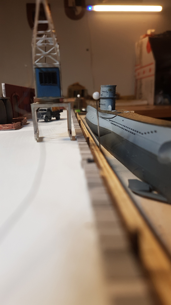

Dann eine Stellprobe mit aufgelegten Decks:
Diese Perspektive gefällt mir schon mal ganz gut:
Und weil alles so schön passte, habe ich die Decks auf den Rumpf geklebt und alles mit einer Schicht mattem Klarlack (Vallejo) versiegelt:
Jetzt kann es mit dem Altern weiter gehen, oder am Pier, oder an dem leeren Bereich ganz links, oder oder oder ... :D

Das Deck passt jetzt sehr gut :ok: :ok:
Das Turm-Emblem "Hallo wie geht´s" ist dir gelungen.
Makaber der Gedanke, das eine Schiffswache das zu lesen bekam bevor Torpedos den Untergang besiegelten... ;(
