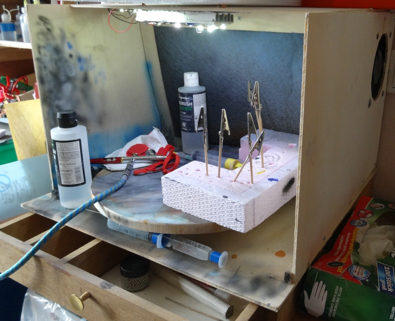

287
Mittwoch, 28. April 2021, 20:12
Moin Moin,
@Dieter: Danke für deine Erklärungen und den Blick auf deinen Lackierplatz :hand: So in der Art habe ich mir meinen auch vorgestellt. Ich überlege auch schon wie ich den Drehteller bauen kann ...

289
Donnerstag, 29. April 2021, 06:22
Finde ich auch :thumbsup:
Für den Drehteller ... hatte ich früher ein Kugellager mit einer Platte obendrauf.... Da Du ja den 3D Drucker hast könntest Du Dir bestimmt für das Lager eine Halterung drucken.... :pfeif:
Und...Hast Du schon mal an Beleuchtungsgimmicks für den X-Wing gedacht :D
René
