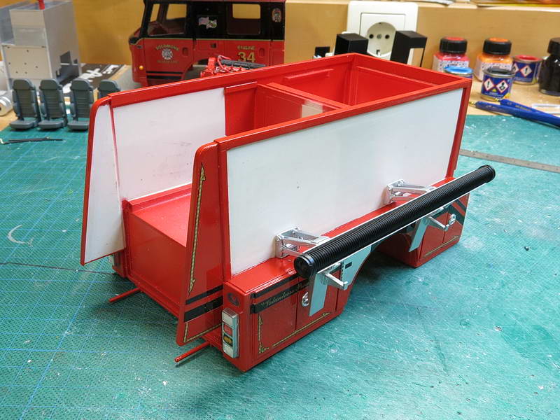

Zwischendurch habe ich meine Airbrush mal wieder angeschmissen und die letzten Teile lackiert. So z.B. die Sitze für die Mannschaft
und den Motortunnel. Was folgt ist eine Menge Detailarbeit in Sachen anmalen.
Die Sitze bekommen noch eine matte Oberfläche da beim Original aus Stoff, das mache ich mit einem Flachpinsel.
Die seitlichen Schulterstützen bleiben seidenmatt in dunkelgrau, da sie aus Kunstleder gefertigt sind und deshalb leicht glänzen.
Die Schlauchhalterung ist ebenfalls in Silber/Aluminium mit Lack von Vallejo lackiert. Der Schlauch stammt aus einem
3D-Resindrucker und ist spiralförmig gestaltet.
Halterung mit Schlauch kommen später an die rechte Seite. Die jetzt noch weiße Fläche wird mit Aluminium verkleidet
und die Kippmechanik kommt auf verchromte Platten, wenn ich sie denn mal habe.
So sieht das Ganze dann abgeklappt aus und erleichtert das Abnehmen des Saugschlauches durch die Feuerwehrleute.
Und an die beiden Haken der Kippmechanik werden noch drei Leitern eingehangen.
Das lackieren des Fahrgestells war meine letzte Lackieraktion mit der Pistole. Die Pumpe ist schon fest eingebaut und
mit der Kardanwelle zur Hinterachse verbunden. Die Verschlüsse der kippbaren Kabine sind ebenfalls mit Vallejo-Silber lackiert.

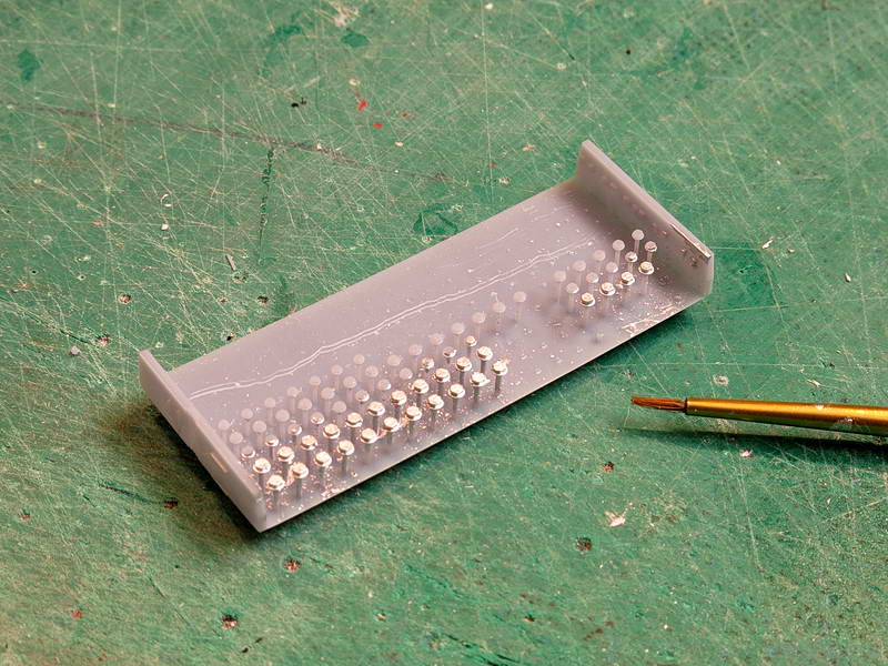

Das Fahrgestell ist lackiert und nun bringe ich noch einige Details wie Schraubenköpfe an, dies mache ich mit Blick auf die Originalfotos.
Aber auch nur im vorderen Bereich der Kabine wo die Schrauben zu sehen sind, wenn die Kabine gekippt ist. Unter dem Body bringe
ich keine an, da sie nicht zu sehen sind. Die Schraubenköpfe entsprechen dem Maßstab 1:25 und wurden mit Vallejo-Silber angemalt.
Sie stehen auf Füßen mit einem Durchmesser von 0,5 mm, werden unten am Boden abgetrennt und mit einer Pinzette in das
entsprechende Loch im Rahmen gesteckt und festgeklebt.

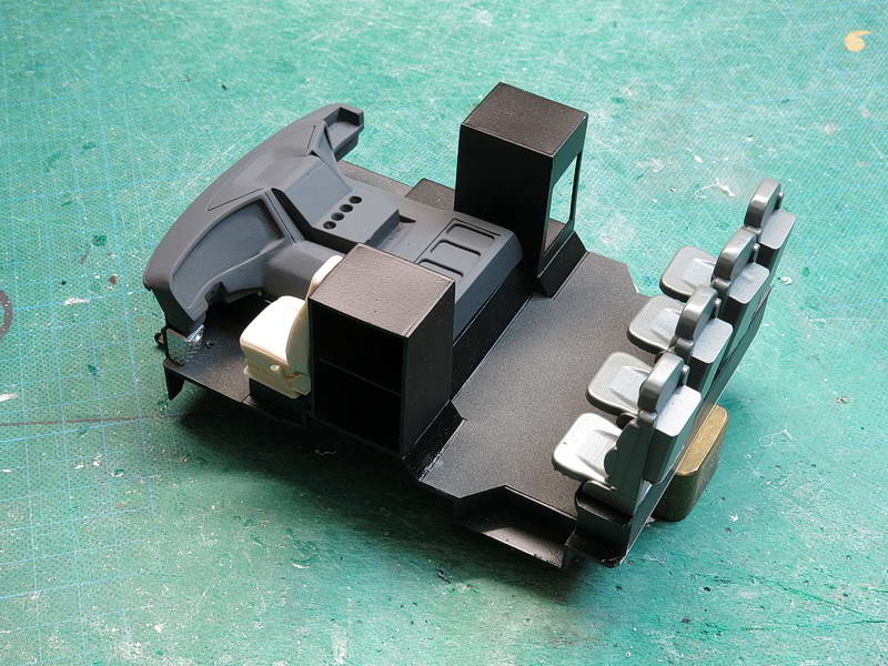

Und ein weiterer Schritt in Richtung Fertigstellung der Inneneinrichtung, hier speziell Motortunnel und Armaturenbrett ist gemacht.
Die roten Flächen habe ich auf Hochglanzpapier mit einem Farbdrucker ausgedruckt und passend ausgeschnitten.
Die Instrumente stammen von verschiedenen AZB, der Kontrollmonitor rechts vom Lenkrad ist ein auf den passenden Maßstab
verkleinertes Foto und dann ebenfalls ausgeschnitten. Ebenso so die Instrumententafel in der Mitte des Tunnels, oberhalb der vier Löcher.

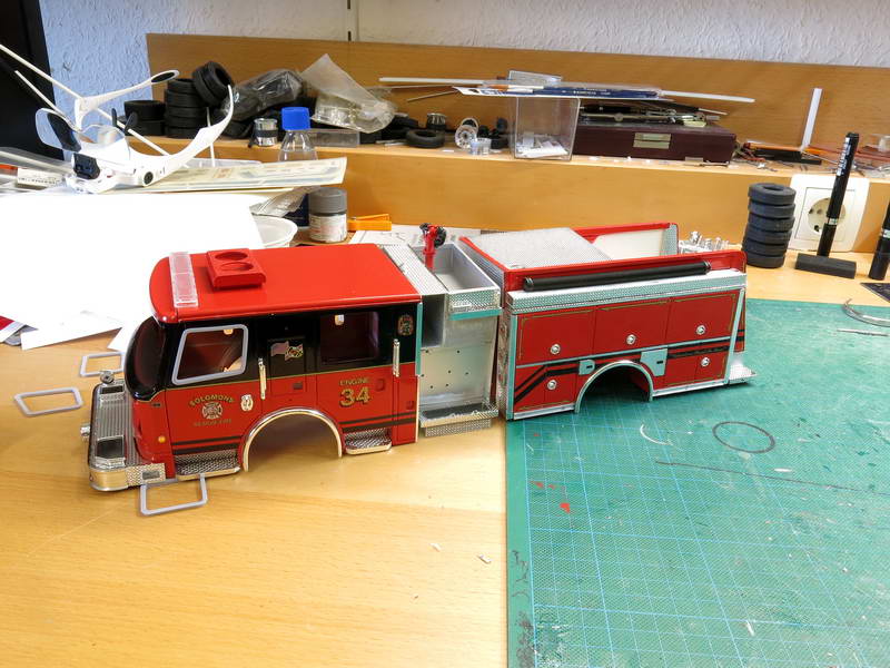

schon wieder Weihnachten! Nein, nein, aber heute kamen endlich meine Bauteile vom Verchromer zurück.
Sind alle nahezu perfekt geworden und nun geht es langsam an die Fertigstellung des Modells.
Bin selber mal gespannt wie das Ganze nachher aussieht. Halte euch auf dem Laufenden.
