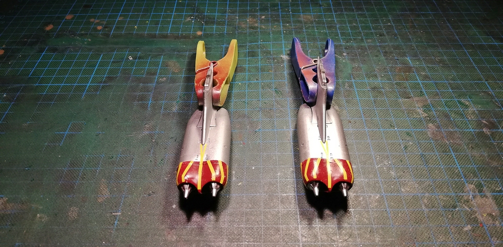

Moin allerseits,
Danke Markus, aber das mit dem Fading ist auf dem Scann stärker zu sehen, als auf den Decals selber, ich bin gespannt wie das später wirkt, an „BigBird”. Ja das Rot passt wirklich gut zu den Decal und da man sie später auch nicht direkt neben einander sieht, wird der kleine Unterschied, nicht weiter auffallen.
Gestern habe ich mir dann einen Marathon Arbeitsnachmittag und Abend verpasst, mit dem ich am Mittag noch nicht gerechnet hatte. Auch habe ich schon mal einen Vorgeschmack, davon bekommen, was da mit den Decals, noch auf mich zukommt. Nur diesmal habe ich mir das noch selber eingebrockt.

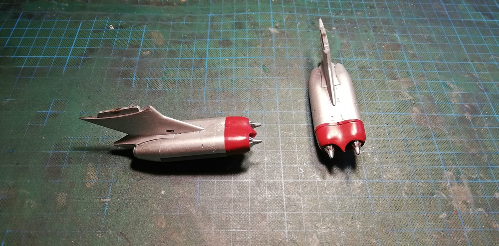

Aber gut, starten wir beim Anfang, vom „Ende” :grins: nein von gestern. :abhau: Als ich mir gestern die Düseneinlässe so angeschaut habe, stimmte da irgendwie etwas nicht.
Auf meinen Vorbildfotos, ist das entweder kaum zu sehen, oder abgedeckt, wenn sie am Boden stehen. Also habe ich mir nochmal die 6min Filmsequnz, rein gezogen, das habe ich in letzter Zeit öfter gemacht :grins: , den ganzen Film bekomme ich demnächst aber auch noch, bin schon sehr gespannt auf den „alten Schinken”, ok also hier ein Bild von den Düsen von vorne.
Genau diese Löcher, in den Spitzen, sind schon sehr deutlich zu sehen, also mal geprüft, welcher kleine Bohrer passt hier, um das auf zubohren. Meine Wahl viel dann auf einen 0,8mm Bohrer, mit dem ich dann die Spitzen aufgebohrt habe.

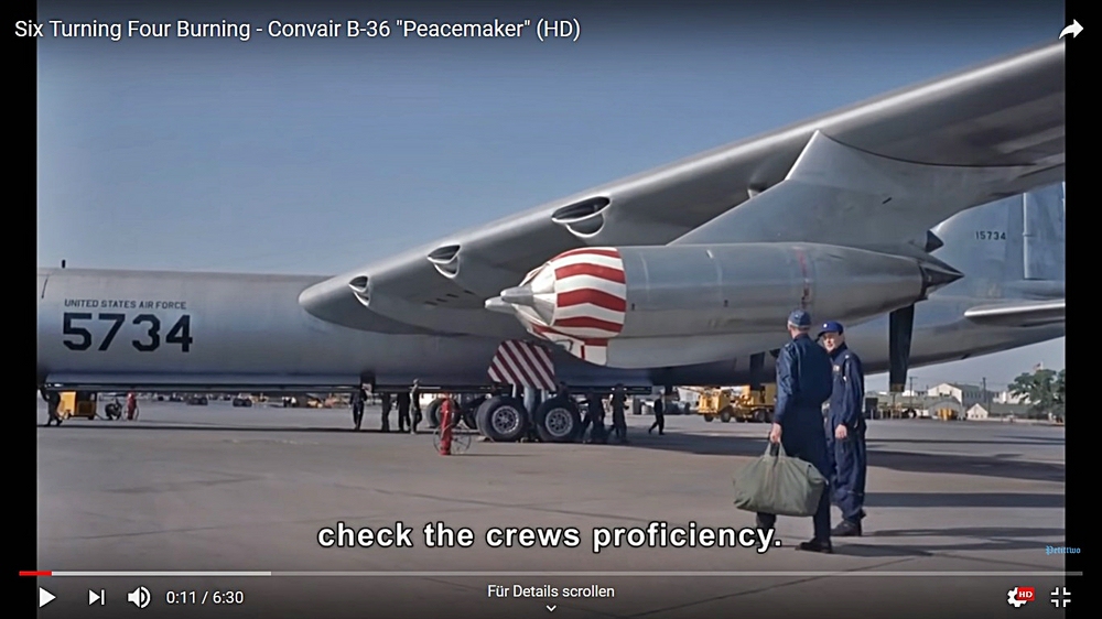

Beim anschauen, der Filmsequenz, ist mir dann noch etwas aufgefallen, die Einlässe sehen schon fast wie verchromt aus, je nach Lichteinfall. Ok, so helle Aluminum Farbe habe ich jetzt nicht da, aber hier wird mir Molotow Chrom Liquid helfen, zum mal da ja später noch seidenmatter Klarlack drüber kommt.
Also habe ich die Einlässe mit dem Pinsel, in Chrom lackiert und die Spitzen vorne mit Eisen 91 abgesetzt. Ist auf dem zweiten Bild leider nur schwer zu erkennen, aber so ist das nun mal wenn man auf Kunstlicht angwiesen ist.

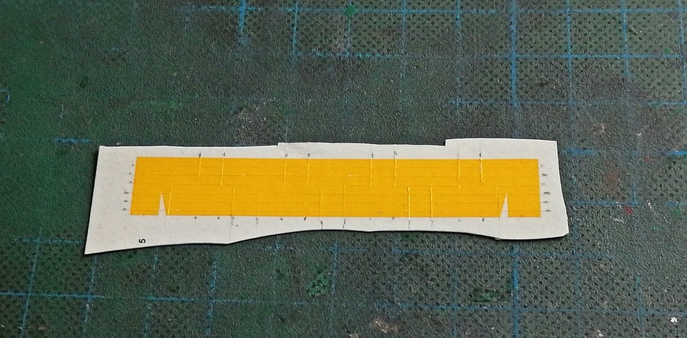

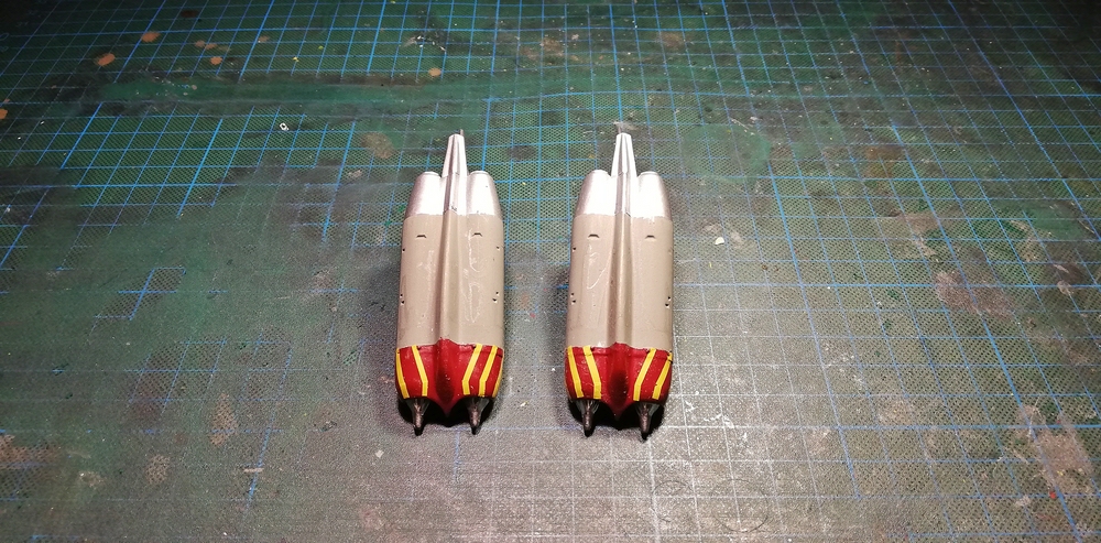

Auch die roten Streifen, auf weißem Grund, an der Maschine im Film, hatten mir es angetan, nur müssen das bei mir dann ja gelbe Streifen auf rotem Grund werden.
Aber zum abkleben und gelb Lackieren, war ich da einfach zu faul, also habe ich mal meinen Decalfundus durchsucht, ob es da nicht was gibt, was ich für die Streifen nutzen kann und ich bin fündig geworden.
Nun habe ich die gelben Streifen, an einem Decal vermessen, 1,5mm und den Abstand zwischen zwei Streifen, 5mm.
Die Streifen habe ich mir dann auf dem gelben Stück angezeichnet und angeschnitten, ohne es komplett durch zuschneiden. Dabei habe ich auch noch kürzere Stücke geschnitten, da ich für komplett gewinkelte Stücke zu wenig Material hatte.
Da ich zu diesem Zeitpunkt (ca. 14:30 Uhr) auch noch nicht wirklich genau wusste, ob die Streifen ausreichen würden, habe ich an beiden Gondeln, gleichzeitig oben angefangen, die Streifen anzubringen und habe mich dann, gegenseitig Symetrisch, an den Gondeln nach unten hin vorgearbeitet.
Gegen halbelf gestern Abend, war dann endlich der letzte Streifen angebracht, allerdings war das gelbe Decalstück, schon recht alt und etwas brüchig, so das ich nur sehr langsam und vorsichtig arbeiten konnte.
Gut soweit, ich bin schon sehr zufrieden damit, weiß aber auch das man das noch besser machen könnte, wenn diese Streifen von Anfang an mit auf dem Plan gewesen wären.
Leider habe ich auch keine Decalfolie mehr da, um mir das selber zu drucken, ich hatte einfach nicht damit gerechnet, das ich für „BigBird” auch noch selbst gemachte Decals bräuchte.
Ok, damit sind die Jetgondeln erst mal erledigt und ich packe sie zu den Quirlen, in die Kiste, damit da nichts weiter beschädigt wird.

Immer wieder überraschend wie schnell die Zeit vergeht beim Basteln . Da Ergebnis kann sich meiner Ansicht nach sehen lassen :ok:

das sieht richtig gut aus. Kann sich absolut sehen lassen.
Da lohnt sich die Mühe.

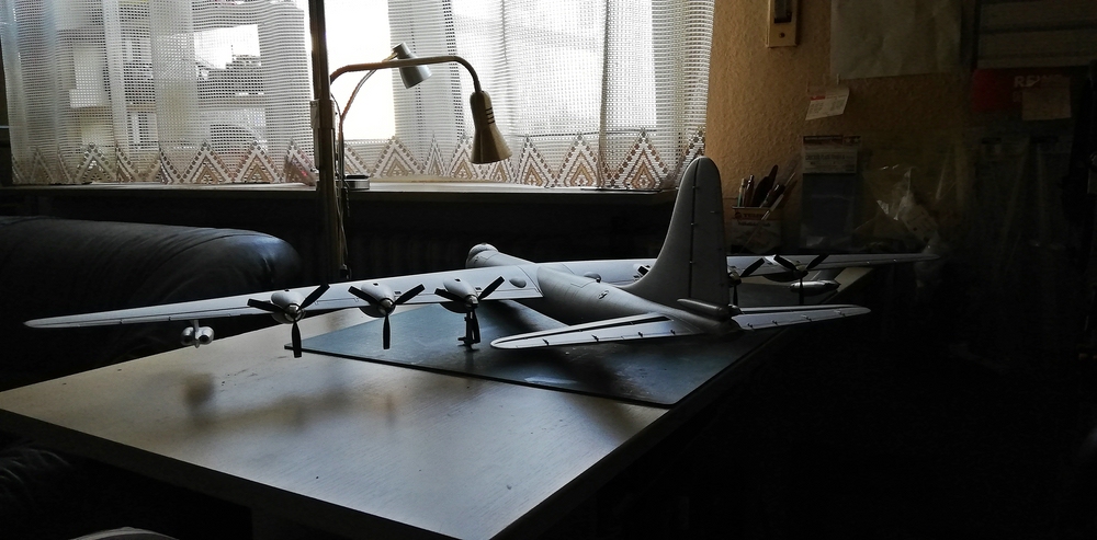

Das einzigste was ich gestern noch gemacht habe, war eine Stellprobe, so mit allem drum und dran, na ja mit fast allem :grins: und die Bilder will ich euch nicht vorenthalten, zum mal, nachdem ich die Bilder an Harry geschickt hatte, das ist der Freund von dem ich „BigBird” habe, war er ne halbe Stunde später da war, um sich das in 1 zu 1 zu betrachten.
Sein erster Kommentar dazu: „Das ist ein MONSTER, aber wunderschön! das kommentiere ich aber jetzt nicht weiter :grins:
Also hier nun die Bilder von gestern.
Mein erster Gedanke, nach den Beiden Bildern, war: „Die Quirle und die Gondeln sind ja so, fast nicht mehr zu sehen und dabei sind die Teile für sich alleine doch recht groß, wie der folgende Vergleich der Qurile, mit denen der B-17 zeigt.
Also habe ich mal meinen Arbeitsplatz frei geräumt und noch ein paar Bilder gemacht.
Und so, steht „BigBird” gerade immer noch neben mir, auf meinem Arbeitsplatz, so gesehen war das für mich, eine richtige motivations Stellprobe, denn nun habe ich ein Bild im Kopf wie er mal aussehen soll und vorallem wie es nun weiter gehen wird.
Genau, erst mal muss ich alles wieder auseinander nehmen, zum weiter machen :heul: :abhau: bis die Tage dann wieder,

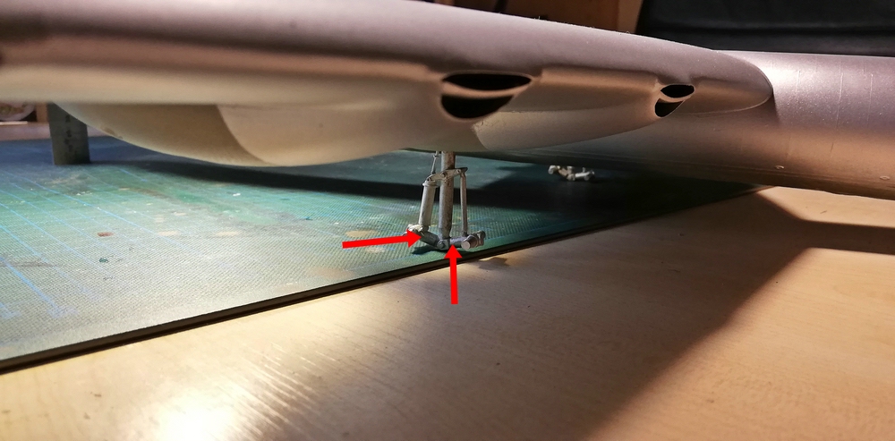

Servus zusammen,

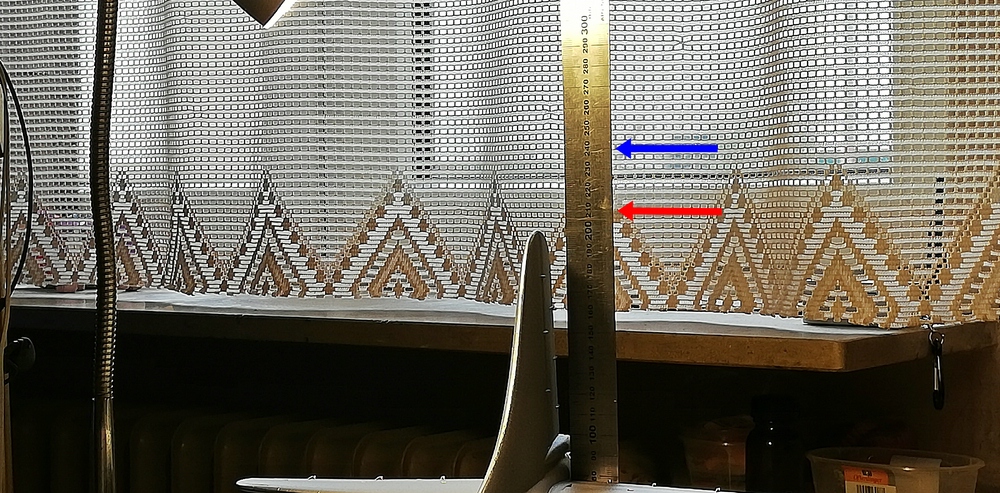

Meine Idee hier zu, Ronald und das Fahrwerk ist so wieso aus Metall.
Ok, Hans-Juergen, mit den Kleinteilen das ist klar, aber für die Maschine würde ich U-Förmig gebogene Krampen mit Gewinde, an beiden Enden, nehmen und von hinten mit Unterlegscheiben und Flügelmuttern sichern.
M3, oder M4 sollten hier durch das Fahrwerk passen, würden dann ja auch durch die Tragflächen verdeckt werden.
Dann sollte das aber auch am besten noch hinter Glas, das heißt ich brauche eine Mindesthöhe für die Seitenteile von 21cm (roter Pfeil), besser noch 24cm (blauer Pfeil), damit der Boden etwas nach innen versetzt werden kann. So könnte auch noch eine Beleuchtung mit rein, die auch schon da hätte.
Einen Platz dafür hätte ich auch schon, da würde dann ein Kasten von max. 1,40m Breite, 1,0m Höhe und24cm Tiefe rein passen.
Gut, da muss ich mir erst mal eine Zeichnung machen um zu sehen was man an Material braucht und vorallem was das Kostet, schon wegen der Glasscheibe, oder ob es dann nicht besser wäre, sich das vernünftig, von einem Schreiner bauen zu lassen.
Denn bei dieser Größe, geht das über die Kapazitäten, die ich zum selber bauen habe, es würde dann ja auch ein richtiges Möbelstück werden, was schon einigermaßen zu meinen anderen Sachen passen muss.
Ok, das wird dann wohl dieses Jahr nichts mehr, aber im nächsten Jahr kann ich das in Angriff nehmen, also erst mal „BigBird” fertig bauen und zuerst dann doch an die Decke. :grins:

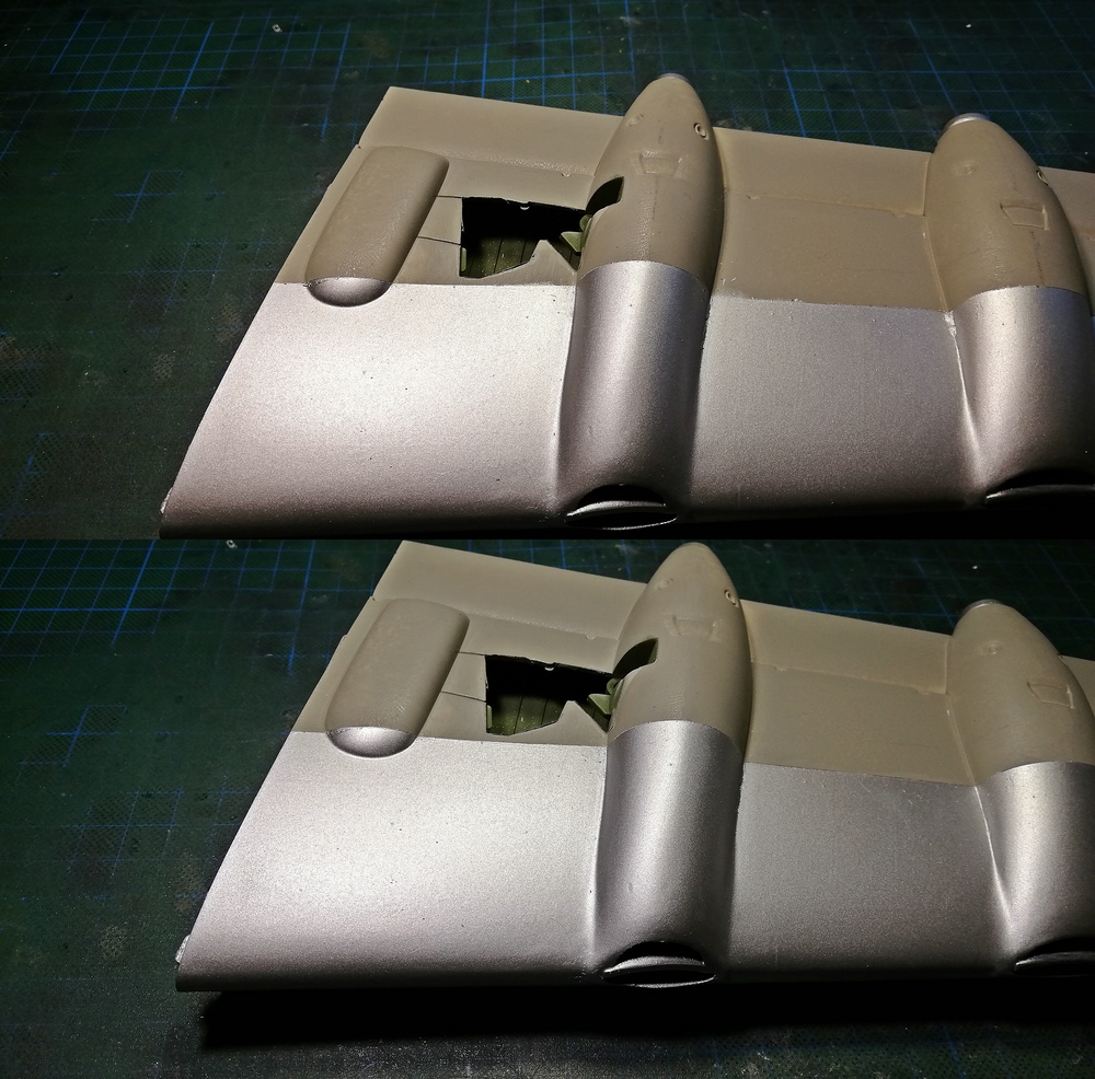

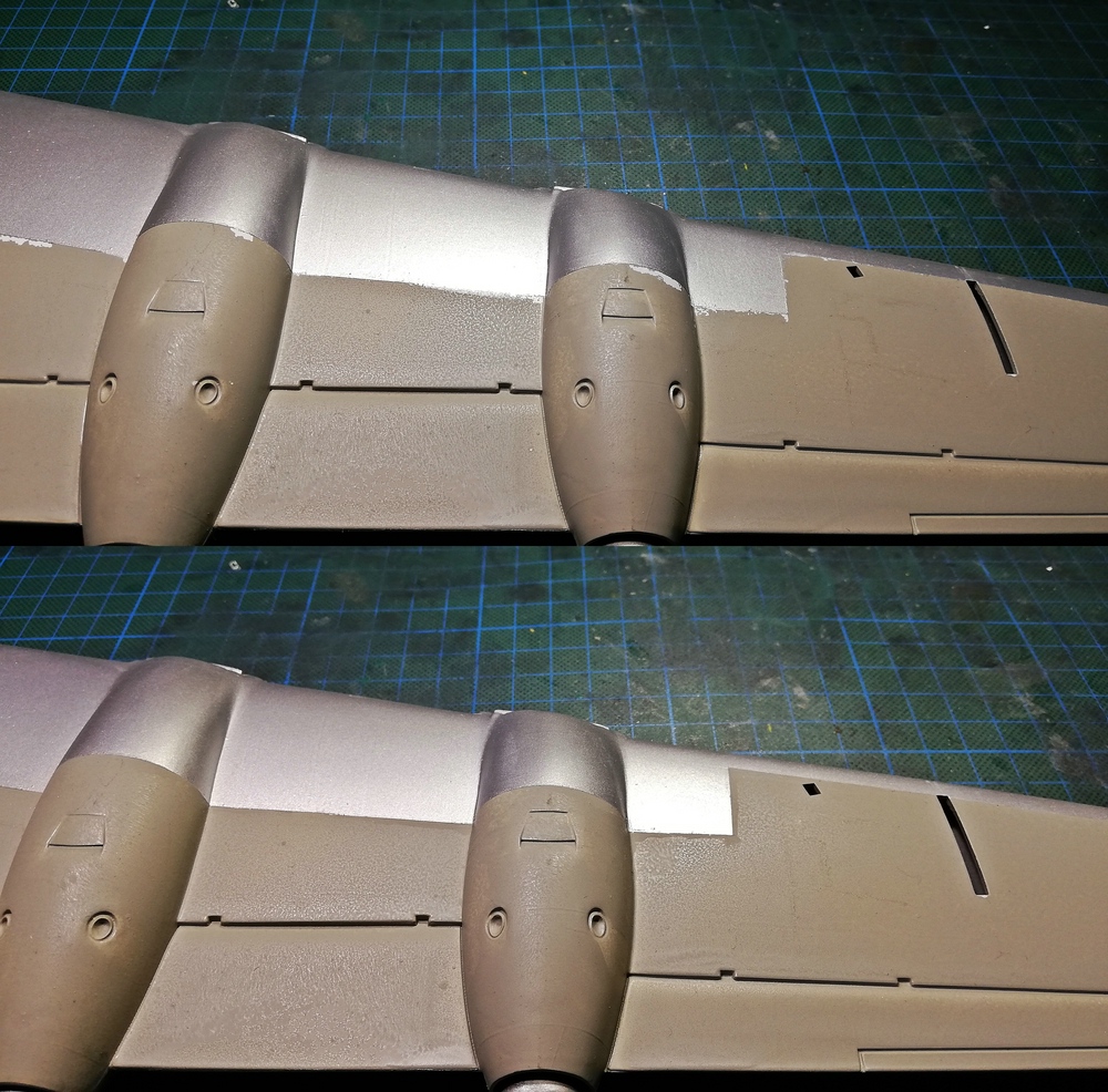

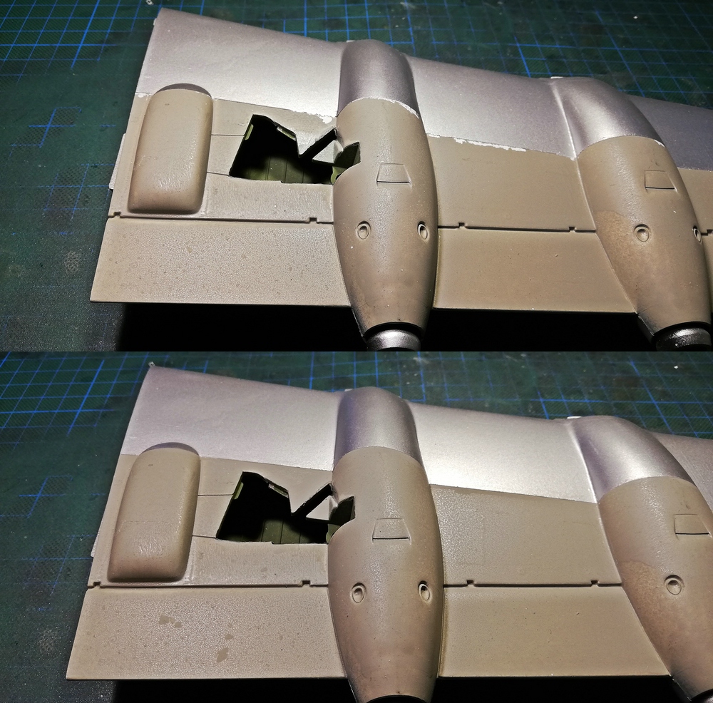

Aber gut, zurück zum Thema „BigBird” :grins: Gestern habe ich dann die unterseiten der Tragflächen ausgebessert.
Sah schlimmer aus, als es eigentlich war, hier und da etwas Abkleben und dann beilackieren, da es alles nur kleine Stellen waren habe ich das mit dem Pinsel gemacht.
Ich habe die folgenden Bilder immer zu zweit, zusammen gefasst, oben vor der Nacharbeit, darunter nach dem Ausbessern so sieht man gleich was ich gemacht habe.
Zunächst die rechte Tragfläche.
Hier die linke Tragfläche.
Und hier noch die komplette Ansicht, beider Tragflächen.

Dienstag, 26. November 2019, 09:56
Moin Bernd,
sauber ausgebessert! Der leichte Sprühnebel auf den grünen Flächen ist Klarlack? Kommt mir so bekannt vor... :D Bin echt gespannt auf das absetzen der Flächen und wie du das ganze realisierst.

Dienstag, 26. November 2019, 10:18
Hi
Ich meine mit deiner Airbrush stimmt was nicht , oder die Farbe war zu dick, das Ganze ist ziemlich körnig geraten. Das Aluminium könnte man später mit Politurpaste vorsichtig aufpolieren. Danach geht aber nichts mehr mit Farbe :wink:

Dienstag, 26. November 2019, 10:35
Hallo euch beiden,
Nein Markus kein Klarlack drauf, bis jetzt.
Farbe war in Ordnung, Hans-Juergen, allerdings zu wenig, aber meine 0,2er Düse ist nicht mehr hundertprozentig in Ordnung, da werde ich wohl oder übel, einen Neue brauchen.
Zum Glück ist es nur auf den Bildern so zusehen, beim normalen Betrachten fällt es nicht wirklich auf.
Polieren werde ich da wohl nichts, da die Decals später noch versiegelt werden sollen.

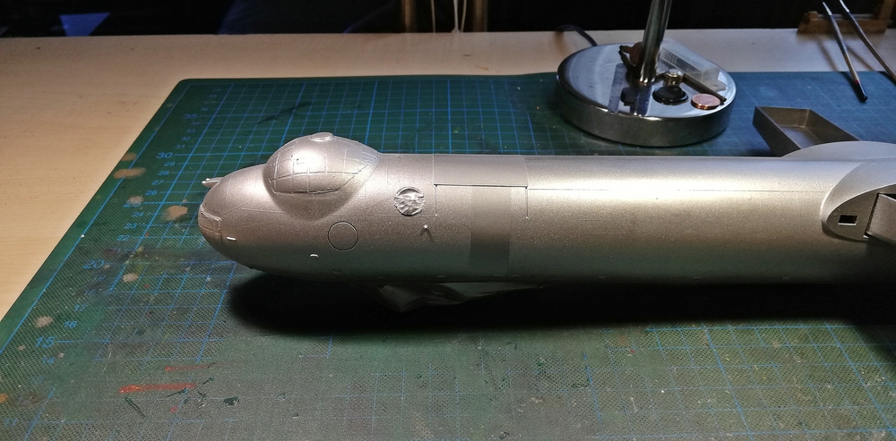

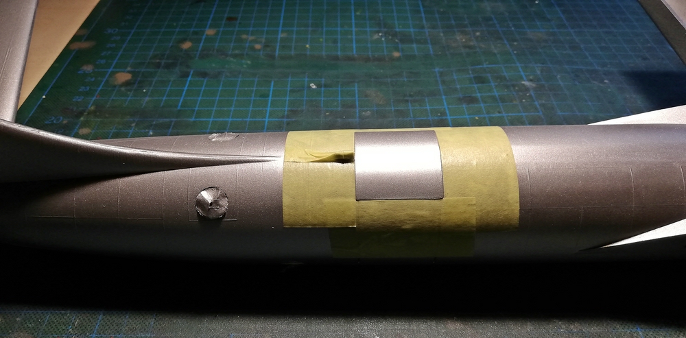

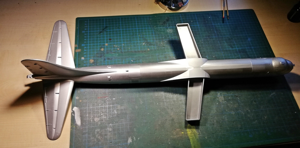

Heute habe ich angefangen, einen ersten Bereich am Rumpf, mit Weißaluminium abzusetzen. Begonnen habe ich mit den Verschlussdeckeln, der versenkbaren Bordgeschütze, hier wurde rund herum abgeklebt.
Nach der Lackierung, war ich mir erst mal gar nicht so sicher, ob man das später wirklich sehen kann.
Nach dem ich dann das Tape entfernt hatte, kann man aber schon ein ganz leichten Unterschied erkennen. Ich hoffe aber das man das bei Tageslicht noch besser erkennen kann und dann mache ich noch mal Bilder davon.
Das muss jetzt erst mal richtig trocken werden und morgen geht es dann unterhalb der Deckel weiter, auch wieder mit Weißaluminium, allerdings etwas schmäler als die Deckel selber. In diesem Tempo wird es dann auch weiter gehen, lieber kleine Schritte, als alles auf einmal. :grins:

ich finde, man sieht den Unterschied sehr gut

Jup, sehe ich auch so. Vor allem wird es aber nachher im gesamten auffallen, wenn du mehr panels hervor gehoben hast. Bei meiner MIG 15 und MIG 21 war es jedenfalls damals so. Beim ersten dachte ich noch okay, lohnt sich das? Als ich dann aber mehrere panels bearbeitet und noch etwas Post shading mit steel oder so gemacht habe wurde es immer interessanter. Da fällt mir ein... Meine Frau fragte was ich mir zu Weihnachten wünsche. Ne mig 21 in 1:48 hätte was...

Ja jetzt wo die Farbe trocken ist, sieht man es deutlich besser, als gestern nach der Lackierung. Als ich eben das Licht, an meinem Arbeitsplatz, eingeschaltet habe, ist es mir direkt ins Auge gesprungen. :)
Also geht es heute dann mit Weißaluminium weiter und wenn es klappt, kann ichevtl. auch schon den Walway bereich am Rumpf machen.
So das ich den Rumpf dann bis zum Wochenende, schon mal soweit fertig habe, aber wie gesagt ich lasse mir Zeit, für diese Arbeiten.

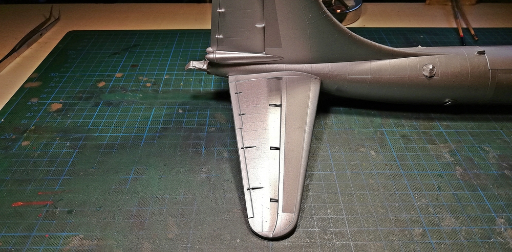

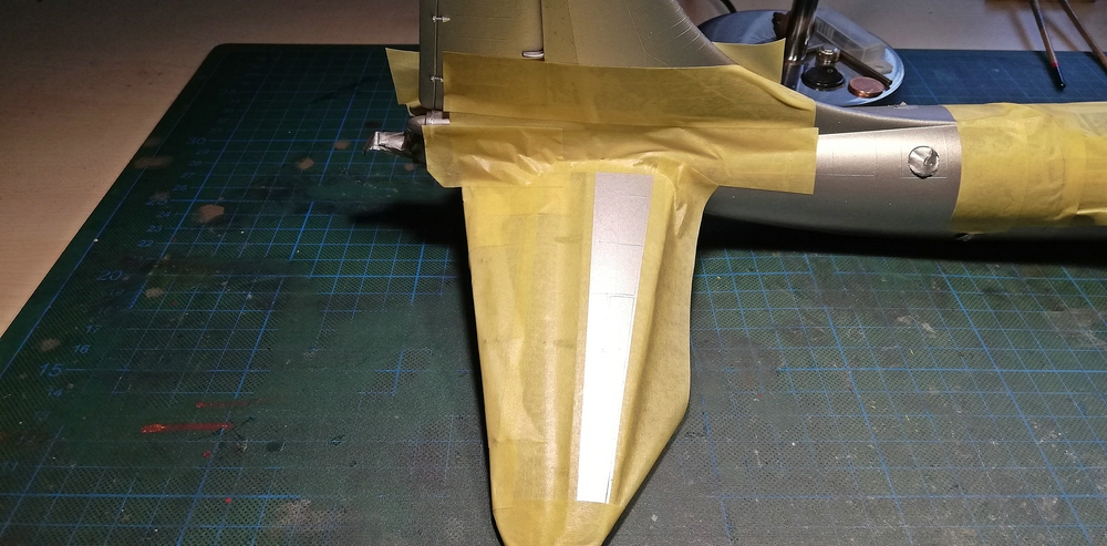

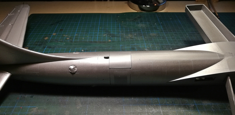

So, wo wahr ich jetzt stehen geblieben? Ach ja, am Rumpf geht es weiter, zunächst wurden die schmale Streifen unterhalb, der Bordkanonenabdeckungen, abgeklebt und ein kleiner Bereich am Seitenleitwerk.
Das wurde dann auch noch mit Weißaluminium lackiert und wie gestern schon geschrieben, sind diese Streifen, schmäler als die Abdeckungen selber.
Das erste Bild direkt nach dem lackieren.
Und nun nachdem das Tape entfernt wurde.

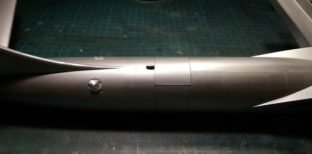

Das war die Arbeit von heute Vormittag, nach dem Essen, am Mittag ging es dann weiter. Die Walkwaybereiche von Rumpf, Flügelwurzeln und Höhenleitwerk wurden abgeklebt.
und noch mal in der Totalen.
Direkt nach dem lackieren, sah es dann schon mal so aus.
Nachdem das dann soweit trocken war, wurde das Tape entfernt und das Werk eingehend begutachtet :grins: nun aber mal von hinten nach vorne.
Nun auch wieder ein Versuch, das in der Totalen zu zeigen, ihr seht aber schon, dass es bei den derzeitigen Lichverhältnissen, nicht ganz so einfach ist, da ein wirklich vernünftiges Bild zu machen. ;)
Das war es nun auch schon wieder, ja ich weiß das ist echt langweilig, mit so vielen abklebe Bildern, aber anders geht es nun mal nicht. ;(
Das lass ich nun bis morgen in Ruhe durchtrocknen und dann geht es weiter, zwei Streifen in Weißaluminium mache noch und evtl. auch noch etwas in Chrom.

Bernd, das schaut doch schon richtig gut aus! :) Bringt eine gewisse Dynamik in den riesen Pott.

Grad am Höhenleitwerk gut zu sehen : Je nach Lichteinfall entstehen Muster die eher von der Form herrühren! Die Farben legen noch Einen drauf 8o .
Das wird super !

Aber ich hatte mir gestern noch mal die Filmsequenz rein gezogen, eigentlich wollte ich nur schauen wie die beiden Knubbel, hinten am Leitwerk lackiert sind, hier wollte mir das matt Schwarz, vom Bauplan, nicht so recht einleuchten, denn sie sind nicht schwarz sondern eher in einem Beigeton gehalten, wie ihr auf folgendem Bild sehen könnt.
Quelle: YouTube
Aber ich habe dabei auch noch gesehen, das da am Rumpf und Leitwerk noch mehr geht, was man absetzen kann.
Mein Kopf hat nun gesagt, dann leg doch gleich mal los... aber mein Bauch sagte: „lass das, warte bis Morgen, sonst geht das in die Hose”
Ok, ich höre nun mal auf meinen Bauch, aber aus dem Kopf habe ich das gestern Abend dann auch nicht mehr raus gebracht und um einfach Ruhe zu haben, habe ich mich noch mal dran gesetzt und überall da, wo man noch was machen kann, kleine beschriftete Fähnchen gesetzt.
Somit weiß ich nun heute immer noch wo, mit welcher Farbe und wie ich da noch was machen kann und das wir dann, eine Aufgabe für heute sein.
