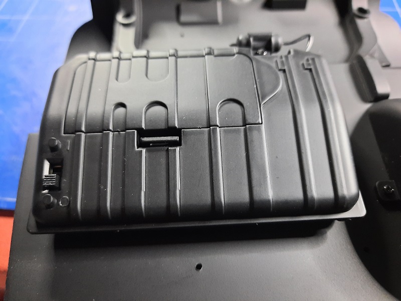

Benzinpumpe
Beim Anschrauben der Benzinpumpe an den Tank gibt es zwei Möglichkeiten, wobei es aber eigentlich fast keinen Unterschied macht.
Die Lasche mit dem Loch für die Schraube ist auf einer Seite glatt, auf der anderen Seite ist ein kleiner Kreis.
Ich habe die glatte Seite an den Tank geschraubt. Der kleine Kreis ist auf der sichtbaren, oberen Seite neben der Schraube.
Der weiße Punkt auf dem Bild zeigt die Position. Auf dem Bild 5 in der Anleitung ist der Kreis auch zu erkennen.
Vielleicht bilde ich mir das alles nur ein, aber ich glaube die Pumpe passt so besser an den Tank.
Den kurzen Verbindungsschlauch 29C zum Tank habe ich wieder mit Draht verstärkt, weil dieser bei dem engen Biegeradius einknickt, wie man auf dem letzten Bild der Anleitung erkennen kann.
VG... Karsten

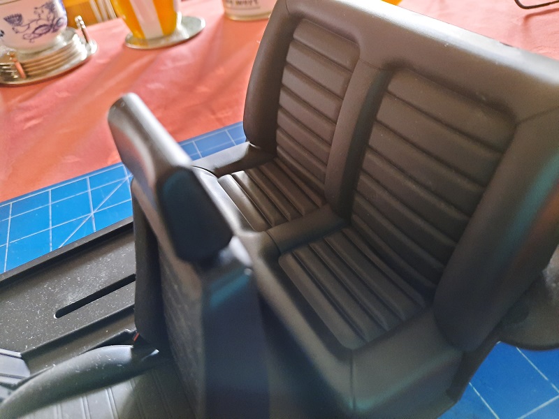

Heute habe ich die fehlende 28 vom Kiosk geholt. In ihr war der zweite Teil der Rücksitzbank enthalten.

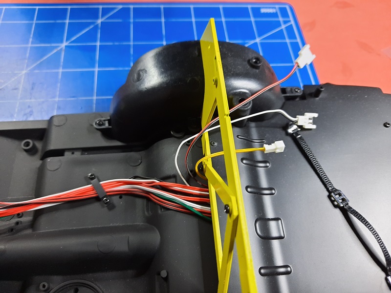

Heute war, trotz aller Unkenrufen, die 30 des A am Kiosk. Um viddel vor Sibbe, brachte ich ein Paket zur Post und dort sagte man mir, das eine Ausgabe vom A
angekommen sei. Natürlich gleich mit genommen. In ihr war der zweite Deckel des Tanks, des Batteriehalters und des Platinenhalterung dabei.
Die langen Kabel begradigt und Platine eingebaut. Keine Probleme.

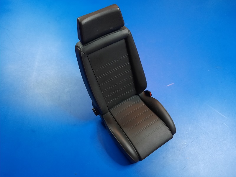

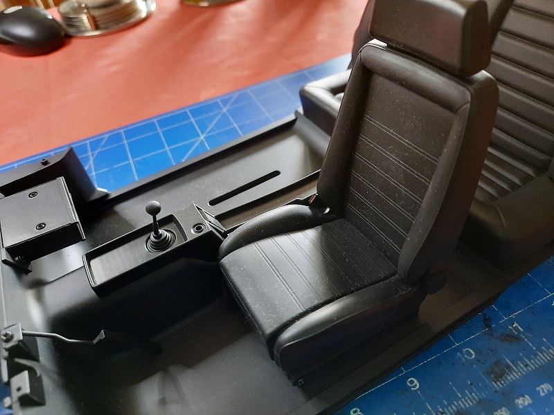

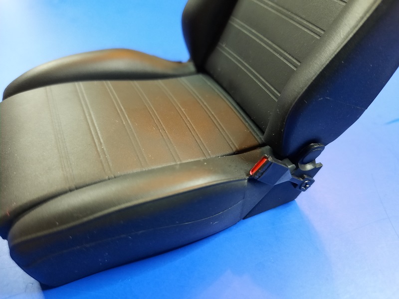

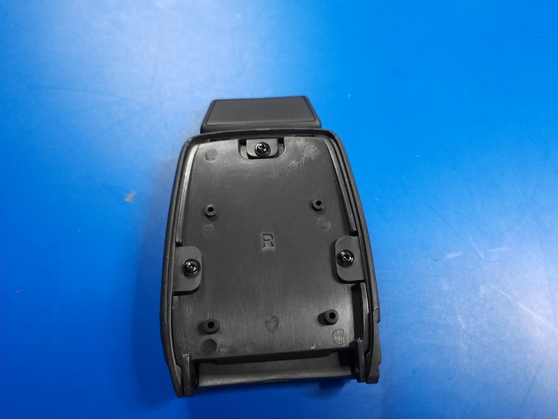

Nun kann Uschi auch vorne Platz nehmen, der Beifahrersitz ist montiert. Im Gegensatz zum Fahrersitz werden teilweise andere Schrauben verwendet.
Das Innenteil der Kopfstütze wird mit neu hinzugekommenen PP Schrauben (M1,7 x 3,5 mm) statt den DP Schrauben (M1,7 x 3,0 mm) verschraubt.
Bei einigen Lieferungen waren bei dem Fahrersitz AP Schrauben (M1,7 x 4,0 mm) in den DP Beuteln. Hinrich hat davon in seinem Post #247 berichtet.
Die Kopfstütze selbst wird jetzt mit zwei IP Schrauben (M2,0 x 4 x 5 mm) statt vorher mit JP Schrauben (M2,3 x 3 x 6 mm) am Sitz befestigt.

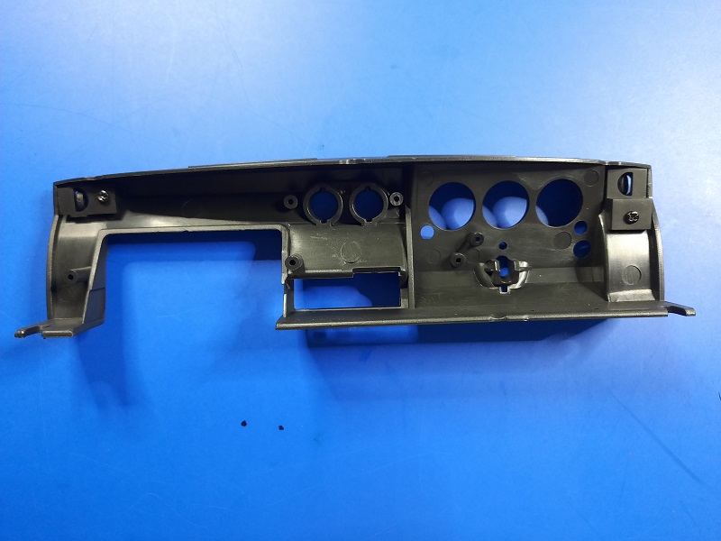

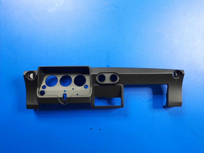

Instrumentenbrett
Hallo Uwe,
dein Vorschlag mit der selbst gedruckten Schiebefolie ist gut. Es gibt vier Möglichkeiten das Instrumentenbrett modellbautechnisch, optisch aufzuwerten:
1. Modellbaufarbe in der Trockenmaltechnik (Farbe wird nach dem Auftragen mit einem zweiten, trockenen Pinsel verwischt, um eine Holzoptik zu erzielen)
2. Selbstgedruckten Schiebefolie
3. Holzdekorfolie aus dem Baumarkt (evtl. ist die Struktur zu grob)
4. Holzdekorfolie aus dem Modelbauladen (z.B. Wurzelholz-Imitat WH-3 von Fechtner-Modellbau.de)
Ich werden deinen Vorschlag mit der Schiebefolie zunächst mal ausprobieren. Dabei kommt es auf die tatsächliche Farbe des Instrumentenbrett an.

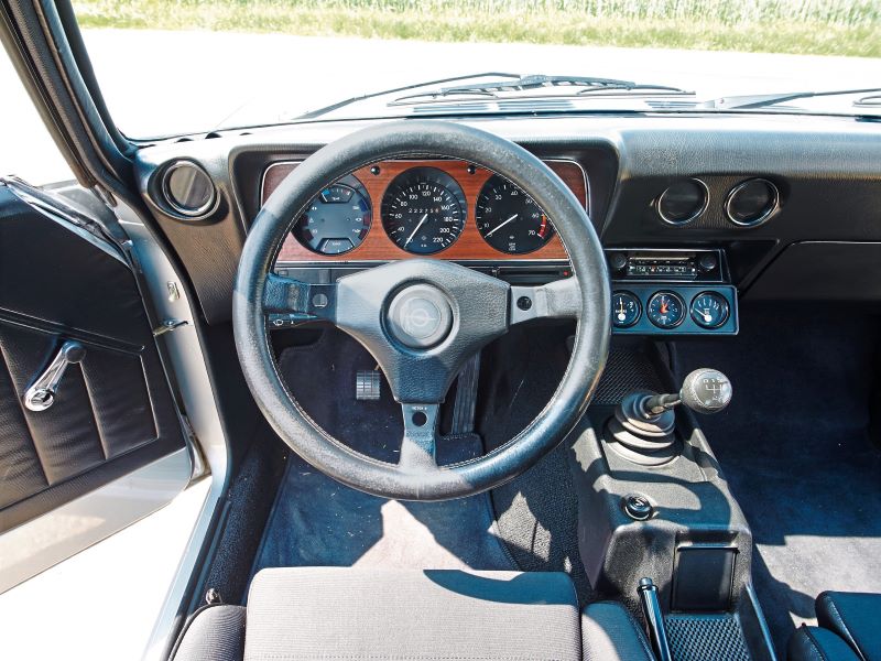

Der rosafarbene bzw. orange Farbton in der Anleitung kommt meiner Meinung nach durch eine ungünstige Beleuchtung mit Kunstlicht bei der Aufnahme zustande.
Die pdf-Anleitungen waren bis einschließlich der Ausgabe 23 zwischen 1 und 5 MB groß. Ab Ausgabe 24 sind diese nur noch im Durchschnitt 150 KB groß.
Es ist so nicht mehr möglich eine Abbildung aus der Anleitung auf dem Rechner großzuziehen, um Details anzuschauen. Man landet unweigerlich im Pixelwald.
Tachometer, Drehzahlmesser, Tank- und Kühlwasseranzeige sind im Original tiefer in einer Art abgeschrägten Röhre in das Instrumentenbrett eingelassen,
damit diese bei starkem Sonnenlicht besser abgelesen werden können. Bei unserem Model sind die Anzeigen direkt in einer Ebene in das Instrumentenbrett eingebaut.
Sie wirken so deutlich kleiner, obwohl sie vermutlich im richtigen Maßstab sind. Dies zu korrigieren dürfte nicht leicht sein, da hinter den Anzeigeelementen die LED Beleuchtung verbaut ist.
Eine bessere Aufnahme vom Armaturenbrett des Manta A ist die folgende. Diesmal auch vom GT/E.
Viele Grüße und bleibt gesund... Karsten

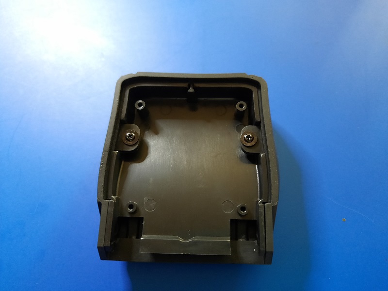

Ja, das ist das alte bekannte Thema. Mein Hauptärgernis liegt nicht im Preis der vier Sitzausgaben, sondern in der Länge der Gesamtausgaben des Modells.
Heute war die 35 des A am Kiosk und hatte den letzten Teil des Beifahrersitzes dabei. Keine Probleme.

Gestern kam die 36 des A daher und hatte das Armaturenbrett sowie zwei Lüfterklappen dabei. War schnell erledigt. Die kleinen Lüfterklappen waren etwas fummelig,
aber mit guter Laune wurden auch diese kleine Hürden genommen. :ok:
