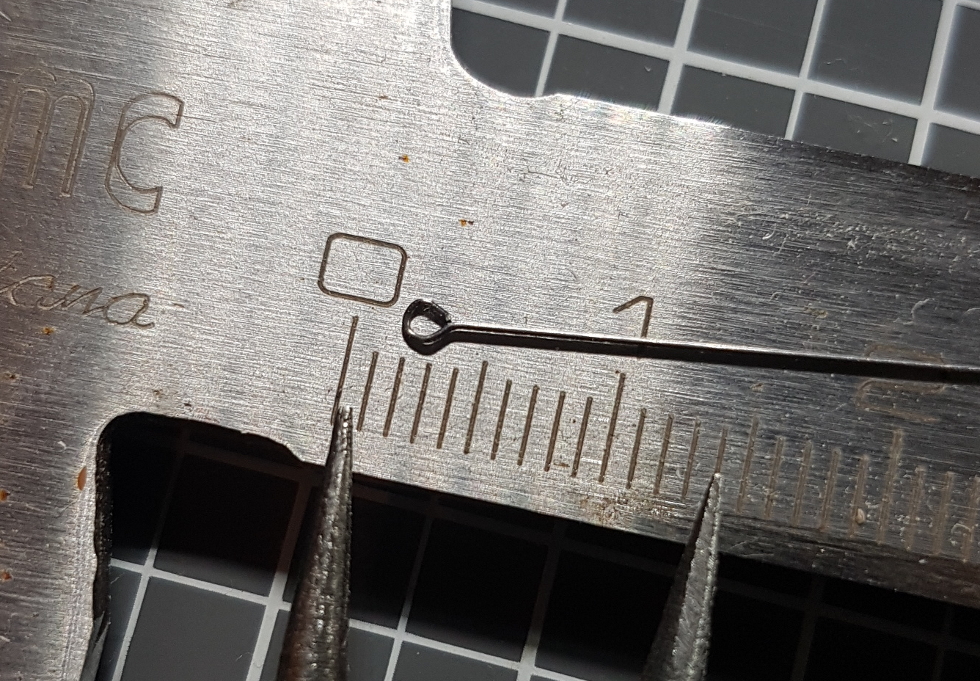

@William: Ein Teil der Ösen ist die Standard-Ätzteil-Öse von Krick:
Die selbst gebogenen haben folgende Größe:
Auf dem Bild ist auch die zurecht geschliffene Rundzange mit drauf, als Maßstab dient mein Messschieber. Eine Fotostrecke davon zu machen habe ich nicht hinbekommen. Zwei Hände zum Biegen ist eine zu wenig zum fotografieren :will: Aber im Netz gibt es ganz viele Anleitungen und Videos zum Thema Ösen biegen, diese zum Beispiel. Ich hoffe es hilft dir weiter.

Ahhh...Danke für das Detailbild. Also knapp nen 1mm. Ich hatte gedacht die sind kleiner.
Ich arbeite gerade an den 4 Pfündern der Bounty in 1:110 angeblich. Aber das ist eher 1:125.
Ich übe etwas für die 6 Pfünder meiner 20 Kanonen Fregatte in 1:100 und ich bekomme die Ringe nicht kleiner als ca 0,75mm. Ich wäre häppy wenn die bei 0,7 oder 0,6 so aussähen und dachte du hast die größe.

ich denke wenn ich meine Zange noch ein bisschen spitzer feile könnte es noch kleiner gehen. Dafi hat Ätzteilplatinen im Sortiment, da sind Ösen drauf. Ich meine auch mit 0,7mm ...

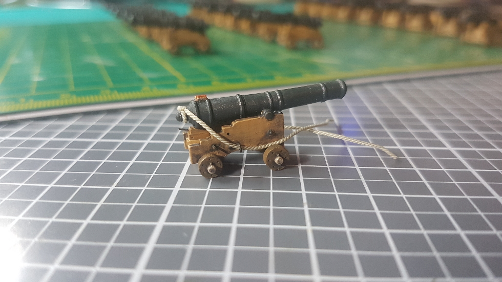

Donnerstag, 19. November 2020, 15:56
Moin zusammen,
die erste Kanone ist soweit fertig für den Einbau:
Die restlichen stehen in mehr oder weniger weit fortgeschrittenem Stadium in der Warteschlange:
Und da in 5 Minuten das Wochenende beginnt ... wird in den nächsten Tagen aufgerüstet 8)

Moin Moin,
Danke euch beiden :hand:
die Natürliche Farbgebung
Diesmal bin ich auch (positiv) überrascht. Wenn man den Originalfarbton betrachtet, hier noch gut an den Lafettenseiten zu sehen, dann hat die Plakefarbe diesmal ganze Arbeit geleistet. Nach dem Übersprühen mit Mattlack aus der Dose kommen jetzt die Farben so richtig schön "speckig" raus. Sowas hab ich bisher nur bei schmidtschen Öldrakereien gesehen, oder bei Dirk, der ja mittlerweile auch seinen Doktor in Sachen Öldraken gemacht hat.
Ich hatte die Geschütze bewusst etwas stärker mit Plakafarbe behandelt, kann ich mir doch sehr gut vorstellen das hier der Pulverqualm auch seine Spuren hinterlässt. Mit dem Ergebnis bin ich jedenfalls zu 100% zufrieden :D

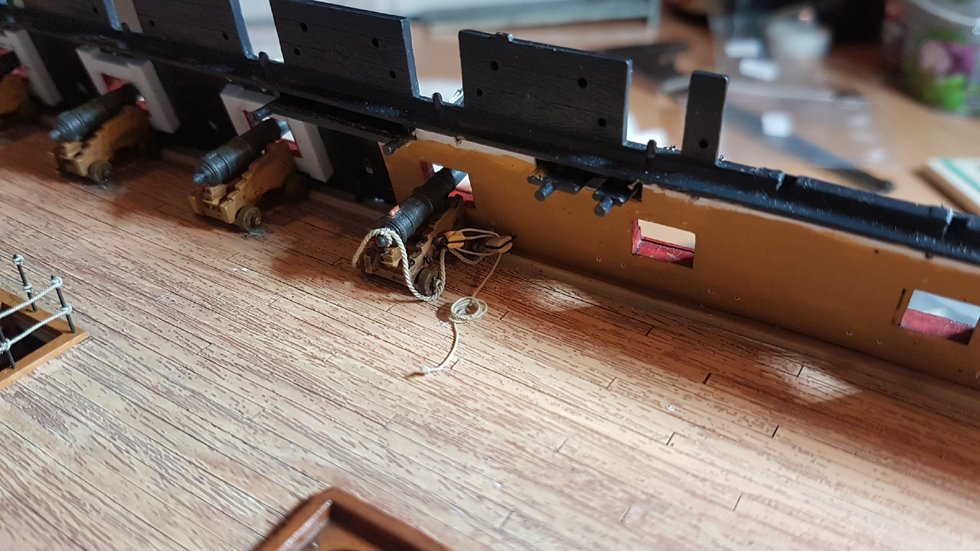

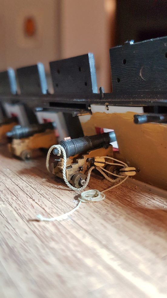

299
Donnerstag, 19. November 2020, 20:54
die ersten Geschütze sind gesetzt. Backbord von achtern fünf im nicht sichtbaren Bereich und das erste unter der Kuhl:
Diesmal bin ich nicht 100 % zufrieden :( Das Taljereep hat ein wenig an Spannung verloren und läuft jetzt ein wenig unnatürlich durch die Blöcke :S Mal sehen ob ich da noch was machen kann, wenn nicht muss es so bleiben.
Entgegen meiner ersten Idee habe ich jetzt doch die achterlichste Kanone gesetzt. Muss ich beim Umbau des Hecks eben aufpassen ...
Schönen Abend noch
