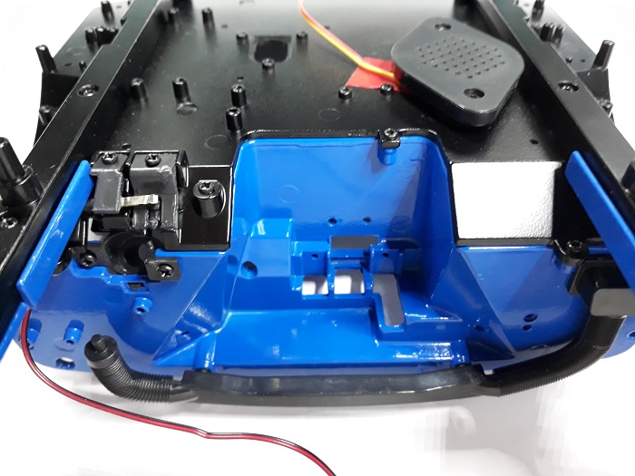

Das Radio ist eingebaut. Ich habe die Kabel nach unten gebogen und von der kleinen Trennwand, die zwischen dem Schalter und der Schalterbefestigung sitzt,
ein wenig abgenommen. Damit der Schalter gerade zu sitzen kommt. Bilder dazu später, wenn alle Fehlteile da sind.

Beim Lichtschalter habe ich die Kontakte um 90° gebogen sowie die kleine Trennwand etwas gekürzt. Das Radio wurde ein wenig bemalt.

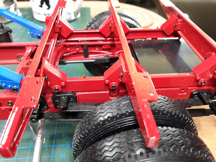

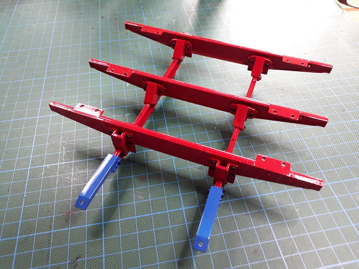

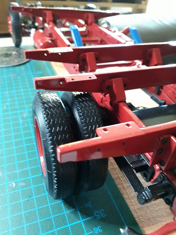

Nicht nur am Tank, sondern an insgesamt vier Stellen. 2x Tanks und 2x Hinterräder. Das müssen wir alles abbauen, um den Hilfsrahmen anzubringen.
Die beiden Teile würden sonst nur mit einer Schraube pro Seite gehalten werden. Sowas nenne ich Fehlplanung. Den Leuten müßte gehörig in den
Hintern getreten werden. Und wenn sie fragen sollten, warum, gleich noch einmal. Lassen wir uns nicht von beeindrucken. Mit der 67 kommen die
letzten Querstreben, dann müssen wir ran. Ich habe festgestellt, das ich die Schrauben des Hilfsrahmens lockern muß, damit der Rahmen in seine
Position passt. Danach werden sie wieder befestigt. Der Wagen wird immer mehr zum Minus Projekt. Obwohl ich das Original sehr mag, ist das Modell
das viele Geld nicht wert. Aber da ich schon soviel reingesteckt habe, bleibe ich dabei und mache das beste daraus.
Da ich nicht weiß, wie die beiden Hilfsrahmen richtig sitzen müssen, habe ich je beide Möglichkeiten fotografiert. Ich meine, die zweite Möglichkeit,
die die beiden letzten Bilder zeigen, ist die Richtige. Und zwar wegen der beiden Hinterradkotflügel.

beim vorderen Hilfsrahmen habe ich auch das Problem mit den Schrauben lockern, der hintere Hilfsrahmen sitzt richtig, wenn die blauen Teile am Fahrzeugende sind. Klar darf man über den Preis nicht mehr nachdenken, sonst würde man sich jede Woche oder beim ABO einmal im Monat schwarz ärgern, was die "Konstrukteure" sich dabei gedacht haben..

bei mir passen die Hilfsrahmen super, das Blaue muß nach Hinten, sonst kann man die hinteren Kotflügel nicht montieren. ?(
Ich werde die Hilfsrahmen gar nicht mit dem Rahmen verschrauben, die Aufbauten sollen doch wechselbar bleiben...! :idee:
Mal sehen was die Aufbauanleitung dazu bringt...? :!!
