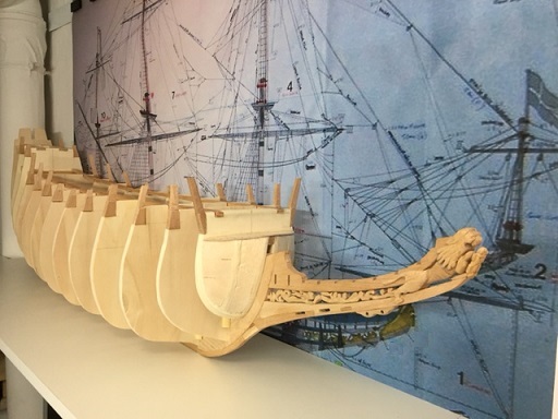

bevor der Rumpf gefüllt wird, habe ich noch die überstehende Heckkontur für den Spiegel angebracht.
Dabei ist zu Tage getreten, das mein Verlauf des oberen Achterdecks nicht stimmig war.
Die Neigung war zu flach und ging nicht den Schwung des Oberdecks mit.
Abhilfe habe ich geschaffen, in dem ein steiler angestelltes „Hilfsdeck“ eingezogen wurde,
welches später beplankt wird.
Wie zu erkennen ist, habe ich auch schon mal die Markierungen (rot) für den Verlauf des obersten Balkwegers
auf die Spanten aufgebracht. Hier hat sich gezeigt, warum Patrick so dringlich auf ein vorheriges Anzeichnen der
KWL verwiesen hat.
Allerdings wäre auch in diesem Fall ein nachträgliches Überprüfen (bzw. korrigieren) der Markierungen notwendig
gewesen, da ich die Spanten nicht auf Anhieb 100%ig passig setzen konnte.
Sei`s drum, hat eben etwas länger gedauert. Bis etwa 12 mm unter diesen Markierungen wird nun der Rumpf
vom Kiel aufwärts mit Balsaholz verfüllt.

Die Idee einfach schnell ein zweites Deck einzuziehen, damit die Linie wieder stimmt, ist zumindest mal praktisch und auch schnell erledigt, zumal das ja auch keine Sau sehen sollte - wird ja beplankt.
Ich hätte allerdings mal wieder ein paar Fragen: Der mittlere Spant für den Spiegel hast Du als Hohlspant ausgeführt - wolltest Du da Material sparen, oder gibt´s dafür einen Grund?
Mir ist auch aufgefallen, dass auf Du auf diesem Spant eine kleine Leiste aufgeklebt hast - dient die dazu die Deckswölbung sicher zu stellen und wenn ja, hast Du auch daran gedacht, eben diese Deckswölbung auch auf dem Achterdeck auszuführen?
Ich weiss - mal wieder Fragen über Fragen- was ich allerdings auch anmerken möchte: wie immer in Deiner üblichen Qualität gebaut - einfach schön anzuschauen. :thumbsup:
LG Martin

den mittleren Spiegelspant habe ich offen gestaltet,
damit ich bei einem eventuellen Beleuchtungseinbau
nicht zwei getrennte Kammern habe, und somit nur eine
Lampe einbauen brauch.
Und richtig, die aufgesetzte Leiste ist für den Deckssprung.
Die wird aber noch runtergeschlungen, damit die
Krümmung analog der des Achterdecks entspricht.
Denn wenn Du genau hinschaust, kannst Du hier den
Deckssprung erkennen.
Hallo Frank,
meine Bastelwerkstatt misst 3,50 m x 1,50 m.
Viel Platz ist hier auch nicht, zumal momentan
fast alle meine Modelle hier mit untergekommen
sind.
Wo die Wasa mal stehen wird, weiß ich jetzt noch
nicht. Da muss ich dann wohl erst die Titanic und
die Spee versenken (oder verkaufen).
Übrigens war mein erstes Segelschiff neben der
Santa Maria auch die Wappen von Hamburg 1.
Hier im Forum in der Galerie zu besichtigen.
Ja ja, lang lang ist's her...

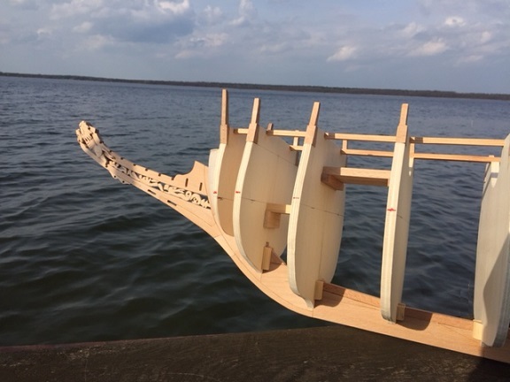

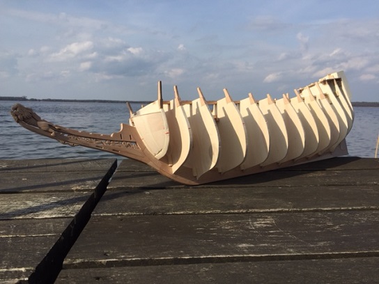

heute gibt es nichts Neues von Stand der Arbeiten zu berichten.
Lediglich der Fotograf war gestern da und wollte ein paar Aufnahmen des Rumpfskelettes vor seinem ureigenem Element machen.
Aber seht selbst.
