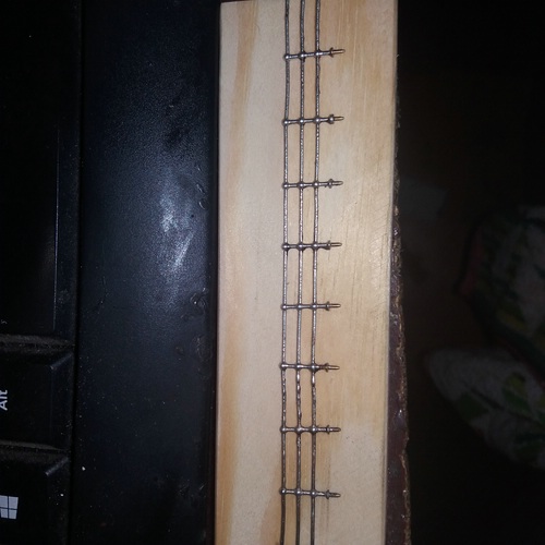

Sicher Ray ..Wenn müste ich dann alle Relings auswechseln stimmt.
Aber es gibt auch die Möglichkeit das vorab zu testen..
Man verbindet drei Drähte mit Stützen und baut sich so eine bestimmte Länge Reling aus voll Messing.
Danach kopiert man ein Deck hoch und formt das Reling Teil so das es auf das Deck paßt .
Da dieser Deck Ersatz die gleiche Form besitzt wie ein eingebautes Teil wäre also die Reling vorgefertigt.
Das Ausbauen der alten Reling ginge recht leicht aus zwei Gründen.
a; das Garn ist am Anfang einer jeden Reling nicht geklebt sondern warm verdickt damit es nicht durch rutscht.
Ebenso ist das Garn in den Stützen nicht verklebt..es ließe sich also einfach raus ziehen.. und nur die Enden sind eingeklebt.
und
b; Die Reling Stützen sind mit etwas Sec kleb befestigt..dreht man sie leicht mit einer kleinen Flachzange lassen sie sich ganz einfach raus nehmen.
so könnte man danach die alte Reling durch die neue ersetzen..
So ich hab mal ..ja ich bin zuweilen eher nachtaktiv .. 8) Hier eine erste Reling aus Voll Messing gelötet. 10 cm Länge 3 Züge .
Der Silberglanz kommt vom Lot.

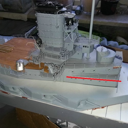

Und damit ihr mal den Unterschied seht..
Hier zwei Bilder .
Erstes Bild Die Reling unterhalb der Brücke (Rot unterstrichen) 1. Version.
Danach seht ihr die gleiche Stelle mit der neu aufgepflanzten gelöteten Reling.
Einige der alten Bohrungen sind noch nicht versiegelt und es hat auch einige kleinere Lack Absplitterungen gegeben die sich aber leicht beheben lassen.
Auch die überflüssigen Öffnungen im Deck lassen sich leicht versiegeln.
Aber wie Eingangs erwähnt..der Versuch hier hat gezeigt das ich nicht alle Reling Segmente austauschen kann.
Wo ich meine Gelötete Version aber definitiv zum Einsatz bringen werde ist das Deck direkt über den Kasematten (im ersten Bild zu sehen.)
Die Winkelungen dort kann ich mit der Löt Version definitiv besser heraus arbeiten als mit der Nylon Variante.
Allerdings muß dazu das Deck erst mal beplankt werden.
Und Ray ..Du hast Recht hier und da was flicken und zweierlei Reling verbraten wäre Unsinn..
Das war auch nicht gedacht.
Was ich dachte war ein " Ersatz" an Stellen an denen es der Optik zuträglich ist. So wie hier.
Und ich denke man sieht auf dem unteren Bild das die Löt Reling lackiert (unten) Optisch nicht von der mit Nylon Garn (oben drüber liegend) zu unterscheiden ist..
275
Montag, 12. Juni 2017, 08:09
Moin Werner,
das sehe ich genauso. Darum, wie ich schon sagte, lass bei diesem Schiff alles beim Alten :ok:

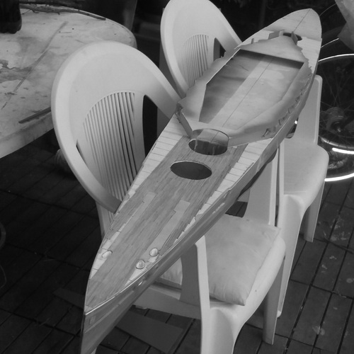

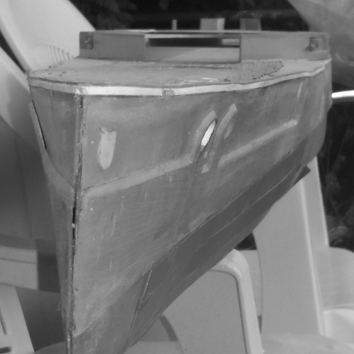

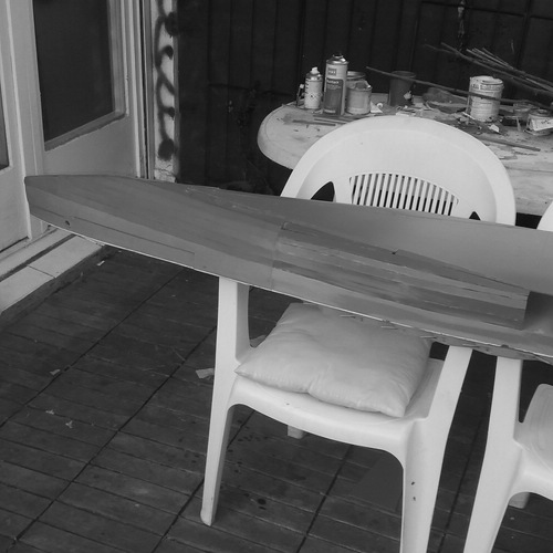

Heute war der Werftfotograf anwesend und dokumentierte den Baufortschritt am Rumpf .
Ebenso fertigte er Aufnahmen vom gesamten Schiff.
Die Aufnahmen wurden hier in Schwarz Weiß gehalten um unnötige farbliche Ablenkungen zu reduzieren.

sieht gut aus :ok: , Jetzt noch eine Lage 80er GfK Gewebe drüber dann ist es später auch 100%ig wasserdicht. Sind die Motoren (ich empfehle langsam drehende von Bühler) und die Ruder auch schon verbaut?
Fertig:RC:

Ja, wenn noch Laminat drüber kommt, ist es ok. :hand:

Danke Männers.. und nein noch keine Elektrik an Bord.
Um das ein zu betten muß ich den Rumpf noch an einigen Positionen öffnen und die Zwischen Decks raus nehmen..
Das geht aber erst wenn der Rumpf stabil ist sonst gibt's sehr sicher Bruch.

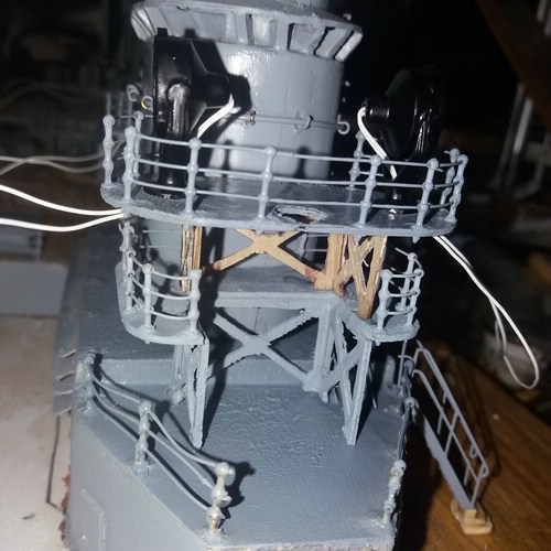

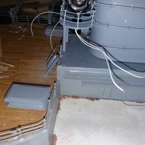

An der Reling unten am Schornstein Fuß muß ich noch mal arbeiten ..das sieht nix aus..ist ja auch im Bild zu sehen.
Ansonsten sind die Podeste montiert und befestigt und das gesamt Paket wird dann wohl Heute (Sonntag) mit der neuen Reling am Schiffsaufbau fest gesetzt.

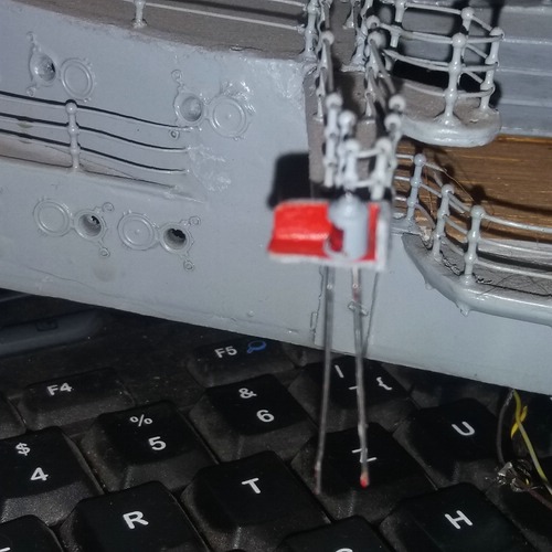

Ach ja.. die erste Positionsleuchte sitzt auch.
Man sieht denke ich das die Reling unten links auf dem Deck einer Überholung bedarf ..das was noch steht. die andere Reling wurde schon ausgebaut.
Bei den beiden demontierten Reling Segmenten waren auch einige Deformationen rein geraten und das wollte ich nicht so krumm lassen.
Das Obere Stütz Segment muß noch lackiert werden..
Ja und auch die Verkabelung muß ich noch verlegen. Auch darum ist noch nichts fest verbaut.
Die Positionslampe ist so klein wie sie wirkt. Abmessungen 4x5x10 mm Grün wird Morgen montiert.
Nach der Verkabelung wird eine weitere Beleuchtungsprobe ausgeführt.

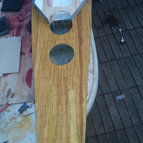

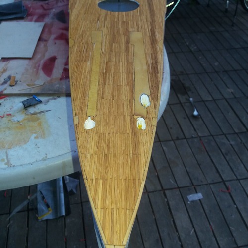

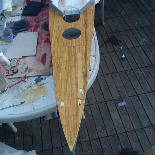

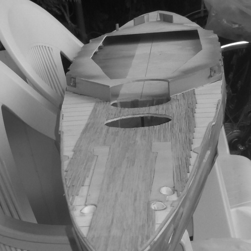

Gut Heute wurde das Vorschiff fertig geplankt. (Nachgerechnet..bisher wurden 57m Planken verbaut und weitere 60 sind in Lieferung.)
Nach dem schleifen wurde die erste Beize Lage aufgetragen.
Die Ablaufkannten am Deck die Poller Lager und die Flächen für die Ankerketten samt Zubehör werden noch Schwarz unterlegt.
Vorher aber werden die genannten Teile mit 0,5mm Fliegerpappe hoch gebaut damit sich das ganze dann etwas plastisch abheben kann.
Aber hier erst mal die Bilder vom Deck aktuell
Der Dunkle Streifen im Deck ist Holz bedingt aber so sieht man auch das es eben Echt Holz ist .

Hallo Werner,
das mit dem dunklen Streifen relativiert sich,
wenn erst mal alle Decksaufbauten und Beiwerk montiert ist

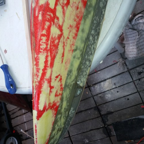

So Heute war mal ,zumindest für mich , interessanter Tag..ähm Abend.

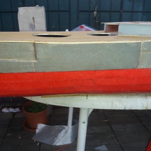

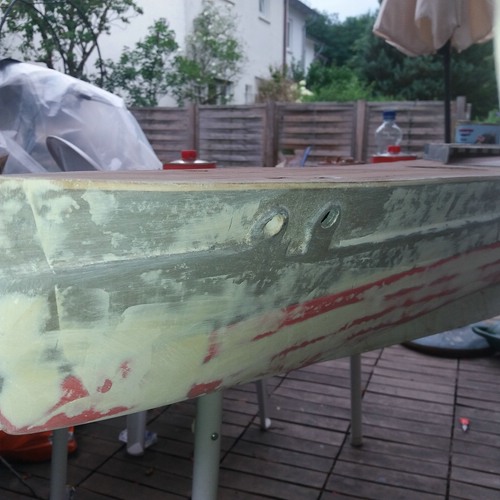

Nach dem fertigstellen und schleifen der vorderen Rum Sektion (Unterwasserschiff) habe ich mich entschlossen die erste
Partie Fieberglas auf zu legen..
Anders als bei früheren Modellen wollte ich jedoch versuchen das Epoxi Harz hier mittels einer Schaumstoff Rolle, wie man sie für zb Wandfarben verwenden kann ,auf zu tragen.
Eigentlich habe ich damit gerechnet das die Rolle die doch sehr dünne Fieberglasmatte beim bewegen wieder mit anheben würde..
Aber zu meiner sehr großen Freude blieb das aus und zwar völlig.
Es gab keine Lufteinschlüsse kein Nachkorrigieren und keine Nasen durch zu viel Harz
das ganze schmiegte sich ans Schiff wie eine zweite Haut.
So blieb auch das Deck ohne jeden versehentlichen Harz tropfen und muß nirgends nach geschliffen werden.
Und wie das nun am Schiff ausschaut könnt ihr euch hier ansehen.
Besonders erfreulich für mich ..das sich die Matte so Knick und Blasenfrei am Übergang zum Panzergürtel und an den Ankeraustritten angeschmiegt hat.
Da diese Fieberglas Matte sehr dünn ist etwa wie ein Tempo Taschentuch könnte die Stärke vermutlich auf 2 oder 3 Lagen im gesamten wachsen
damit der Rumpf die nötige Stabilität hat die er benötigt.
Allerdings sollt dies dem Gesamt Bild und dem späteren Fahren keinen Nachteil bescheren.

289
Samstag, 24. Juni 2017, 00:02
Die Idee, die Glasfasermatten auf eine offensichtlich bereits lackierte Oberfläche aufzutragen find ich ein wenig gewöhnungsbedürftig. :S Ich bin gespannt, ob das hält was Du Dir davon versprichst
Fertig:RC:
HMY Britannia 1893
  • »Marinehamster« ist der Autor dieses Themas
Beiträge: 915
Realname: Werner
290
Samstag, 24. Juni 2017, 02:14
Hans Juergen.. Du hast Recht .
Fieberglasmatte und Epoxi halten nicht besonders gut auf Lack..
Das stimmt schon.
Ich stimme dir da durchaus zu. :ok:
Aber in meinem Fall muß ich mir da wirklich keine Gedanken drüber machen, weil du hast beim Betrachten meiner Fotos etwas entscheidendes übersehen.
Da ist nix Lackiert.......

Samstag, 24. Juni 2017, 09:02
jetzt bin ich aber neugierig , hast Du das Epoxidharz rot eingefärbt oder nach coloriert ? ;)
Fertig:RC:
HMY Britannia 1893
Beiträge: 915
Realname: Werner
292
Samstag, 24. Juni 2017, 14:18
Viel einfacher
Der Rumpf bestand von Begin an aus Grauem und Rotem Kunststoff .
Und das auflegen der Fieberglasmatte ergab die jetzige Färbung durch die leicht gelblich rote Färbung vom Epoxi.. ^^ .
Beiträge: 3 614

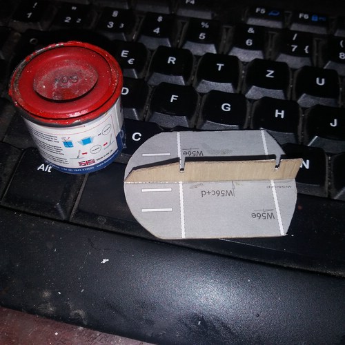

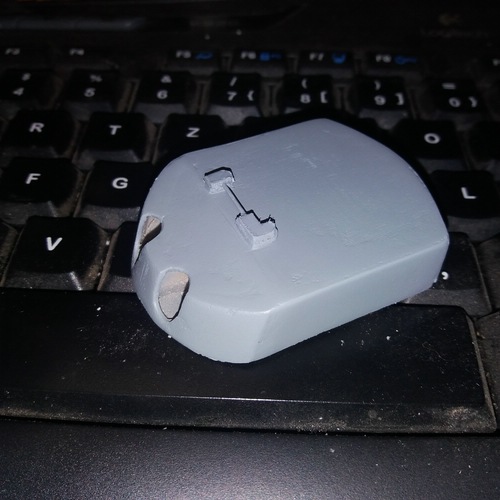

Also habe ich mich mal so aus quasi just 4 fun dran gesetzt und einen 30,5er Turm in 1;200 gebastelt..nicht aus Karton sondern aus 0,8mm Flieger Pappe (Sperrholz).
Dazu etwas Spachtel und Farbe.. Ich denke das Türmchen kann sich sehen lassen .
Für die Rohre dachte ich bisher an 15 cm Kaliber in 1;100 ..denn die kämen reduziert auf 1;200 ja den 30igern am nächsten.
Die Bau dieses kleineren Modells mache ich nicht extra als BB ..aber ich werde ab und an mal hier Fotos mit einbinden und die dann auch extra bezeichnen das niemand durcheinander kommt .
Hier erst mal der kleine 30,5er..

Montag, 10. Juli 2017, 20:33
Die letzten Tage hat sich nicht so sehr viel getan in der Werft daher gab es auch nichts zum zeigen.
Laufend nur Bilder zeigen von Spachtel oder Fieberglas macht ja kaum Sinn.
Dennoch gibt es davon heute hier einige Ausschnitte.
Die erste Fieberglas Lage wurde ja angeschliffen und um kleine Unebenheiten heraus zu bekommen wurde schön dünn Spachtel aufgebettet.
Diesen habe ich vorher mit Harz geschmeidiger gemacht Sodas er sich leichter und dünner ausstreichen lies.
Nach dem glätten ging es Heute mit der zweiten Fieberglaslage weiter da mit eine zu dünn erschien.
Diese wird dann erneute wieder geglättet und danach mit Spritzspachtel ausgeglichen.
Und ist diese Bearbeitung beendet wird zunächst beidseitig die Auflage für die Torpedonetze installiert Sodas diese dann auch über die Fiberglasmatte mit dem Rumpf fester verbunden werden kann.
Erst dann ist der Rumpf soweit fertig das die Grundierung und Endlackierung erfolgen kann.
Bis dahin sollten auch die Ruder und Schrauben im Rumpf sitzen.
Der Rumpf nach dem Abschliff .
Und hier nach dem auflegen der zweiten Fieberglaslage. Hier nur Links da ich aus Vorsicht immer nur einen Teil aufbringe und erst nach dem austrocknen einen weiteren .
Die zweite Fieberglaslage geht übrigens nicht von Deck zu Deck Kannte sondern beginnt und endet an den jeweiligen Panzergürtelkannten.
So läßt es sich vermeiden das die Absätze zum Panzergürtelring und im Bereich der Ankerausgänge zu dick werden und damit rund oder unsauber im nach hinein.
