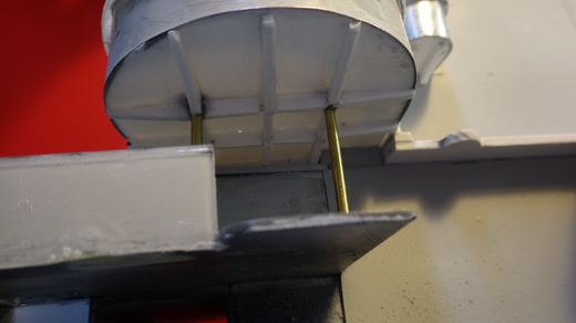

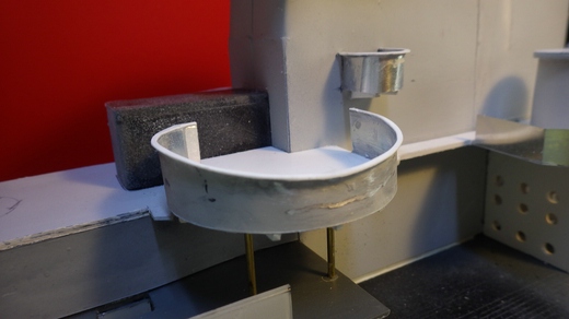

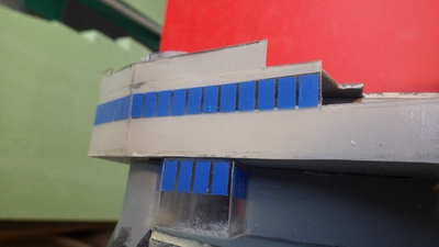

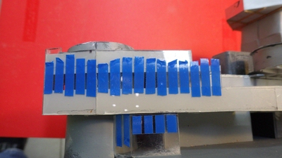

Hallo miteinander,
mal wieder ein kleines UPDATE , leider hatte ich die letzte Woche nur wenig Zeit zum Basteln ;( . Zunächst habe ich mich nochmals mit dem Leiterthema beschäftigt, da ein Problem aufgetaucht ist. Denn ständig gab es beim Entformen Bruch. Jetzt lege ich vor dem Ausgießen der Form zwei Kohlestäbchen rechts und links ein. Nun sind die Leitern superstabil und bestens zu händeln. Bei der Gelegenheit habe ich dann auch noch die Breite um einen Millimeter reduziert.
Dann habe noch etwas am Unterbau der vorderen Balkone für die Zwillings MG ´s gearbeitet und die Brüstungen aufgesetzt. Die Unterzüge sind übrigens 1,5 mm breit.
Fertig:RC:

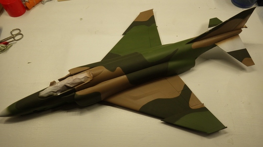

zur Zeit geht es etwas schleppend voran, ich habe sozusagen als Zwischendurchprojekt den Nurflügel eines Freundes repariert (Flächenbruch) und dafür sieben Mikroservos ergattert , der hat davon richtig viele :pfeif: . Aber immerhin sind zwei Leitern verbaut, drei Zwischendecks gestrichen, die Camouflage Farbe ist ausgesucht und last not least habe ich die Scheiben des Kommandostandes maskiert um sie so besser zu schützen. Dabei wurde auch die Sektion unterhalb "verglast".
Fertig:RC:

Au ja... maskiert mit 3M... das Zeug ist gut und verwende ich auch . :ok:
Besser als das Zeug der Bausatzanbieter... kann man gleich zu billigen Kreppband greifen...

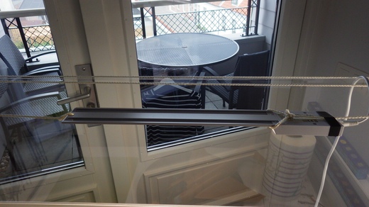

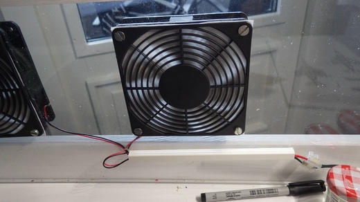

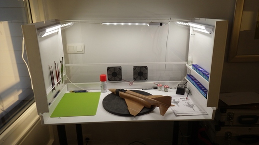

falls Ihr meint , ich hätte die Lust am Modellbau verloren, so irrt Ihr euch. Ich habe aber die letzte Woche damit verbracht, einen transportablen Multifunktionsarbeitsplatz zu konstruieren um auch mal außerhalb meines Kellers z.B. im Urlaub stilvoll bauen, airbrushen und auch fotografieren zu können.
Die Zutaten kommen alle aus dem Baumarkt Grundfläche des Ganzen . 105 x 50 cm, also auch für größere Arbeiten ausreichend . Integriert sind zwei starke 12 Volt Lüfter und drei superflache Tageslichtlampen wie sie unter Küchenarbeitsplatten verwendet werden. Alles so ist so konzipiert, daß es leicht zu handhaben , auf- und abzubauen ist (Aufbauzeit ca 10 Minuten). Verstaut wird das Ganze auf der Urlaubsreise in der Dachbox. Und da die Werftarbeiter derzeit im Urlaub sind, habe ich mir mal ein schon länger im Hangar liegendes Projekt vorgenommen, eine Phantom von Revell im Maßstab 1/32 mit interessanter US Camouflage.
Kosten für die BOX : 3Lampen : zusammen 60€ , 2Lüfter: zusammen14 € Holz : ca 20€ Das Acrylglas bekam ich als Reststück geschenkt von PROKILO würde ansonsten ca 50€ kosten , die Beine von Ikea (hat ich noch rumliegen)
geschlossene Box, Beine von IKEA
Offene Box
mit Beinen
mit Acrylrückwand (damit man sich nicht eingesperrt fühlt)

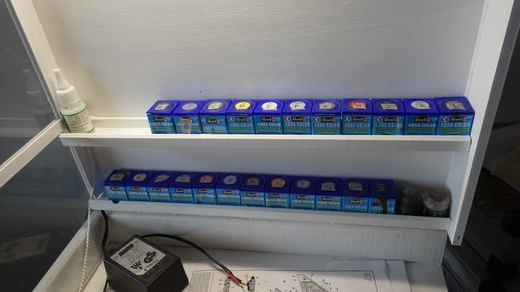

rechte Wand mit Farbhalterung
Lüfter in der Acrylrückwand (mit integriertem Dunsabzugshaubenfließ)

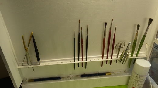

linke Wand mit Pinsel und Werkzeughalterung
zentrales Licht, Verschiebbar und neigbar (Schnurhalterung)
das Ganze mit "Zwischendurchprojekt"

Das ist ja mal ne geile mobile Modellbauwerkstatt,
solltest Du Dir patentieren lassen und in Serie fertigen.
Gäbe es sicher eine ganze Menge Abnehmer.
HUT AB!
der Franz :abhau:

Hab ich mir gedacht daß Euch die BOX gefällt .
Das Patentieren ist so eine Sache - ist extrem teuer und aufwändig - aber wenn jemand die Box nachbauen möchte , gerne. Man braucht dafür eigentlich nur eine gescheite Tischkreissäge (ich habe die von Zipper, die ist etwa halb so teuer wie der Marktführer von Proxxon und sie kann das Gleiche), eine Metallsäge und eine Bohrmaschine.

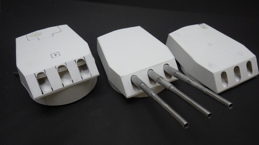

Sonntag, 23. April 2017, 20:40
Hallo Leute,
die Phantom ist fertig, die Bilder habe ich schon eingestellt
Maßstab 1:32 Phantom RF4 C
die Arbeiten an der Missouri sind auch ein wenig weiter gegangen, die drei 40 cm Türme samt Basen sind rohbaufertig, jetzt kommen noch die sechs Rohre und dann die Details
Fertig:RC:
HMY Britannia 1893
289
Montag, 24. April 2017, 08:06
Sehr akkurat und scharfkantig gebaut.
Man könnte denken, sie sind industriell hergestellt. :respekt:

293
Donnerstag, 27. April 2017, 21:08
Hallo Hans Jürgen -
Schliesse mich meinen Vorrednern an- sieht wirklich akkurat gebaut aus - einen Einwand hätte ich allerdings - kann vielleicht auch an der Perspektive der Aufnahmen liegen, aber die Rohrüberhöhung sieht mir ein wenig dürftig aus. Ging es konstruktiv nicht wieter hoch, oder täuscht einfach das Bild? 8|
Ansonsten - weiter so die Dicken Brocken sehen schon schick aus. ;)
LG Martin
Beiträge: 3 620
294
Donnerstag, 27. April 2017, 22:51
Hallo Martin ,
auf dem Video bei Youtube (https://youtu.be/-4Z6XLB1j-w) kannst Du sehen, daß es schon recht weit nach oben geht, insofern täuscht das Foto etwas. Die Öffnung entspricht dabei exakt der Vorgabe des Papiermodellbaubogens.

Samstag, 29. April 2017, 22:08
Neues vom Turmbau ( alles mal drei denken)
Fertig:RC:
HMY Britannia 1893
Beiträge: 859
Realname: Martin
298
Samstag, 29. April 2017, 22:35
...aber sowas von!!!
Beiträge: 3 502
299
Samstag, 29. April 2017, 22:48
Aber sowas von Top... die Dritte !! :ok: :ok: :ok:
