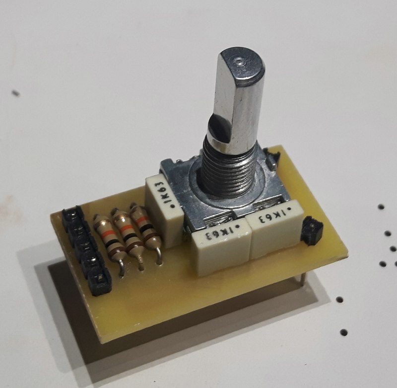

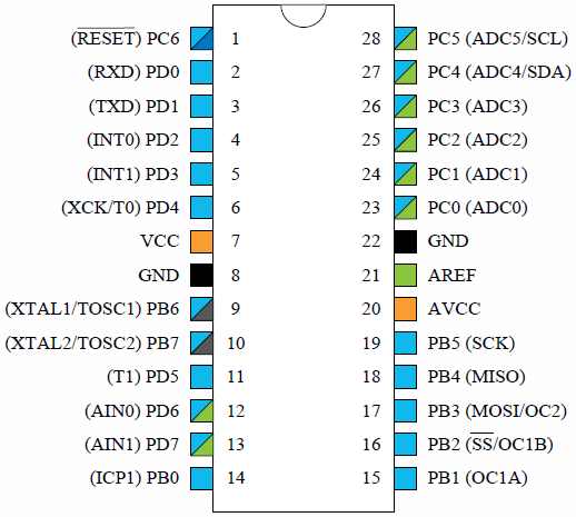

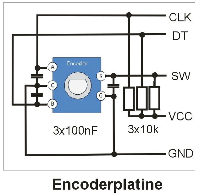

'***************************** ' ' Test Incrementalgeber mit PWM ' ' Willie 17.07.2017 ' '***************************** ' ' Incrementalgeber A an INT0 (Pin 4) ' Incrementalgeber T an INT1 (Pin 5) ' Incrementalgeber B an PD1 (Pin 3) ' ' Alive-LED an PC0 (Pin 23) = Programmdummy ' PWM-LED an PB1 (Pin 15) = LED dimmbar durch INC-Drehregler ' Toggle-LED an PC1 (Pin 24) = LED umschaltbar durch INC-Taster ' '***************************** ' ' ***** Genutzter Microcontroller, Takt in Hz, Stacks & Framesize $regfile = "m8adef.dat" ' ATMegaA8; Stacks etc.automatisch aus Bascom übernommen $crystal = 8000000 ' ATMegaA8 intern auf 8 MHz eingestellt (Fuse-Bits!) $hwstack = 40 $swstack = 16 $framesize = 32 '***** Variable Dim Incwert As Word ' Wert vom Incrementalgeber Dim C As Word ' Zählvariable '***** Configs & Interrupts Config Int0 = Rising ' Positive Flanke auswerten On Int0 Inc_geber_isr0 ' Interrupt Service Routine0 Config Int1 = Rising ' Positive Flanke auswerten On Int1 Inc_geber_isr1 ' Interrupt Service Routine1 Enable Interrupts ' Master Interrupts einschalten Enable Int0 ' Interrupt 0 einschalten Enable Int1 ' Interrupt 1 einschalten A Alias Pind.2 ' Int0 Incrementalgeber -A- (Pin 4) T Alias Pind.3 ' Int1 Incrementalgeber -T- (Pin 5) B Alias Pind.1 ' PD1 Incrementalgeber -B- (Pin 3) Config Portb.1 = Output ' PWM-LED (Pin 15) Config Portc.0 = Output ' Alive-LED (Pin 23) Config Portc.1 = Output ' Toggle-LED (Pin 24) Led1 Alias Pwm1a ' PWM-LED (Pin 15) Led2 Alias Portc.0 ' Alive-LED (Pin 23) Led3 Alias Portc.1 ' Toggle-LED (Pin 24) ' 16-Bit Timer Config Config Timer1 = Pwm , Pwm = 10 , Prescale = 8 , Compare_a_pwm = Clear_up , Compare_b_pwm = Clear_up '8.000.000/8/1023/2 ~ 489Hz Incwert = 500 ' zu Beginn mittlerer Wert für PWM-LED Led3 = 0 '***** Hauptprogramm Do Led1 = Incwert ' PWM-LED den eingestellten Wert des INC zuweisen C = C + 1 ' Zähler für Programmdummy If C = 30000 Then Toggle Led2 C = 0 End If Loop End '****** Interrupt Service Routine 0 Inc_geber_isr0: If B = 1 Then 'B-Wert LOW während der steigenden A-Flanke = Rechtsdrehung If Incwert < 1023 Then 'Inc-Wert kleiner als Maximalwert = +100 Incwert = Incwert + 100 If Incwert > 1023 Then 'Inc-Wert größer als Maximalwert = 1023 Incwert = 1023 End If End If Else 'B-Wert High während der steigenden A-Flanke = Linksdrehung If Incwert > 100 Then 'Inc-Wert größer als 100 = -100 Incwert = Incwert - 100 If Incwert < 100 Then 'Inc-Wert kleiner als Minimalwert = 0 Incwert = 0 End If End If End If Return '****** Interrupt Service Routine 1 Inc_geber_isr1: Toggle Led3 'Toggle-LED umschalten Return |
