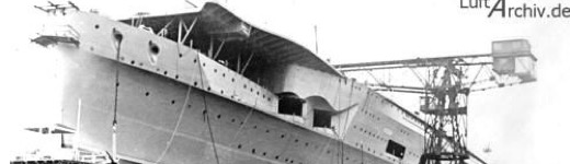

Nach allgemeinem (Heute nach lesenbarem )Wissensstand sollten die Flugzeuge auf der Graf Zeppelin mittels Katapulten, wie bei den Großkampfschiffen die Ar 196 , gestartet werden.
Auf dem Bild der Graf Zeppelin hier sieht man am Vorschiff Rechts in der Führungsvertiefung ein Katapult liegen und in den weiteren Bildern sieht man eine Stuka und eine 109er beim Katapult Test..
Der Startschlitten ist da auch sehr gut erkennbar..
Der Gedanke war das die Flugzeuge mittels dieses Katapultes gestartet werden sollten und man danach die Startschlitten wieder zurück brachte unter Deck um sie neu zu nutzen.
So kann man es zumindest weitgehend nach lesen in gängigen Beiträgen dazu oder nach dem lesen vermuten..je nach Beitrag.
Diese Startversion dürfte nach meiner Ansicht wohl vor allem darum gewählt worden sein weil die Deutsche Stuka in der D5 Version mit der vermutlich damals verlangten Bombenlast anders gar nicht hätte vom Deck kommen können..

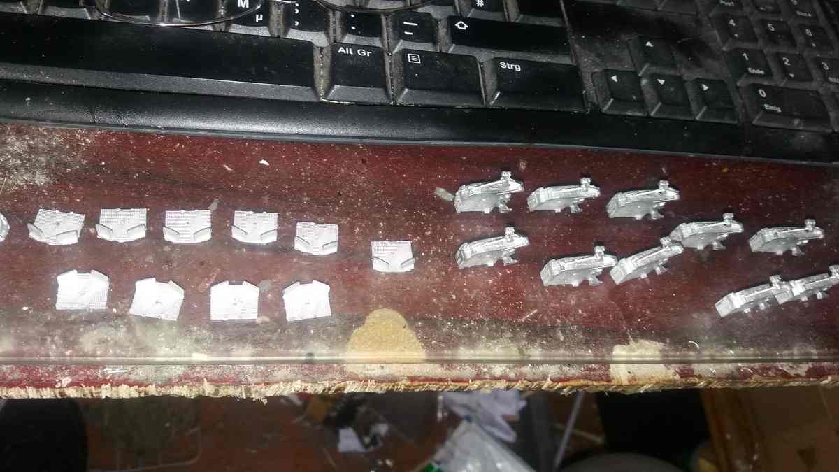

Ebenso kamen die Flak Waffen an .. Flak Vierling und 20 mm Zwilling..sowie eine 10,5 Zwilling.
Bei der 10,5 war ich dann doch überrascht wie Groß sie ist..

20iger Flak Vierling in Bau.

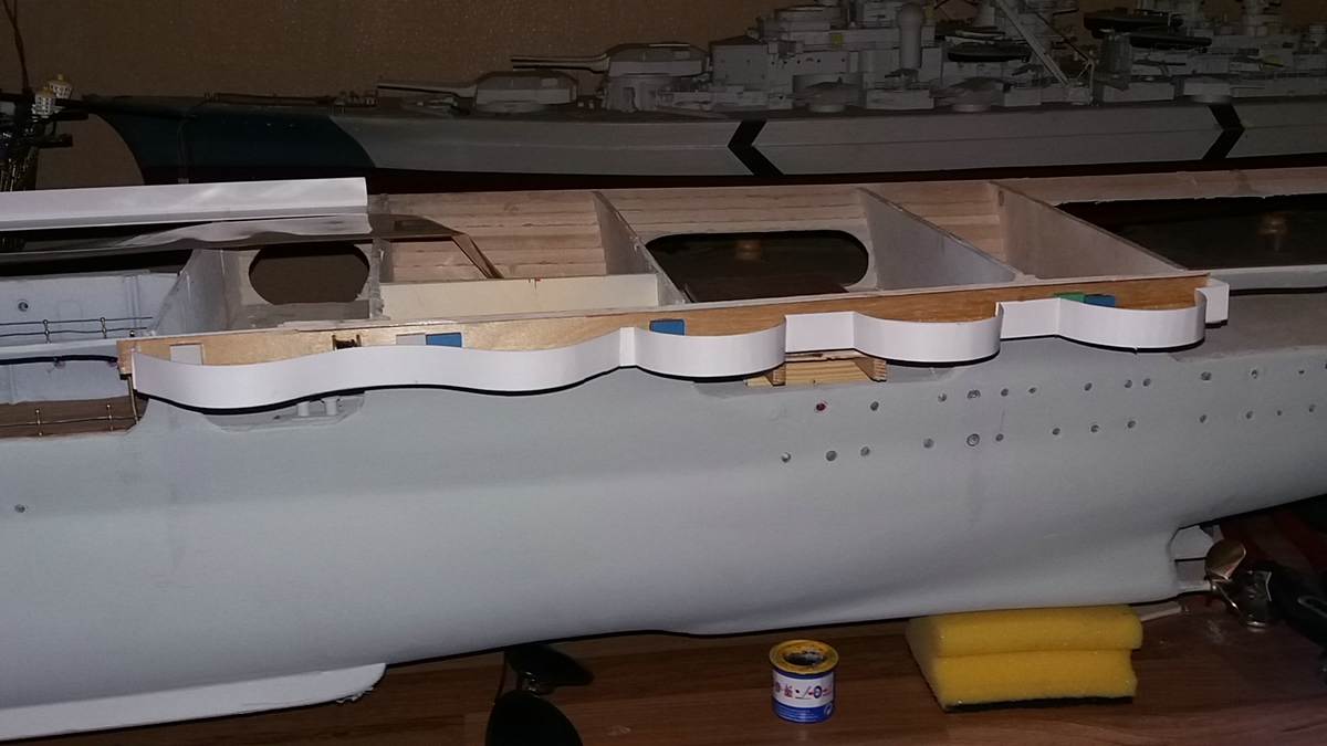

Hier habe ich mich dazu entschieden auf dem Vorschiff anstelle der im Karton Modell ein konstruierten Stahlträger Konstruktion einen Unterbau ein zu fügen
Diese hätte einerseits weiteren Platz ergeben für Flieger oder Material und andererseits spart es eine filigrane und Bruchanfällige Fachwerk Trag Konstruktion .
Bei der Graf Zeppelin kann man auf Bildern sehen das es dort auch so gebaut war. Daher liegt es nahe das bei der Weser dies auch erfolgt wäre.
Oben links im Bild steht die 1. 10,5 hier noch ohne Rohre. Leider muß man die Rohrlöcher frei bohren aber da der Loch Ansatz da ist kann der Bohrer nicht verlaufen.
Etwas um 3 mm Tief

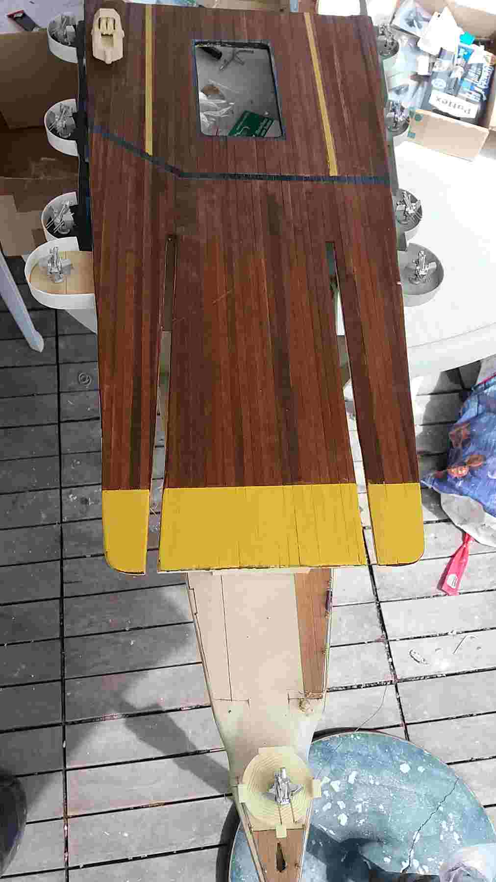

Für die Konstruktion des Flug Decks habe ich mich dazu entschieden zuerst in die Buchten eine Art Gräting Konstruktion zu zu setzen als " Decke" und danach das Schiff nach oben mit einer dünnen Holtplatte zu schließen
auf die später das Flug Deck in einem aufgeleimt werden kann. So entstehen keine Schnitte wie bei der Verwendung von mehreren Stücken.

Ich kann jetzt Deine angedachte Konstruktion auf diesem Foto nicht finden.
Vielleicht kannst Du es ein wenig genauer erklären?

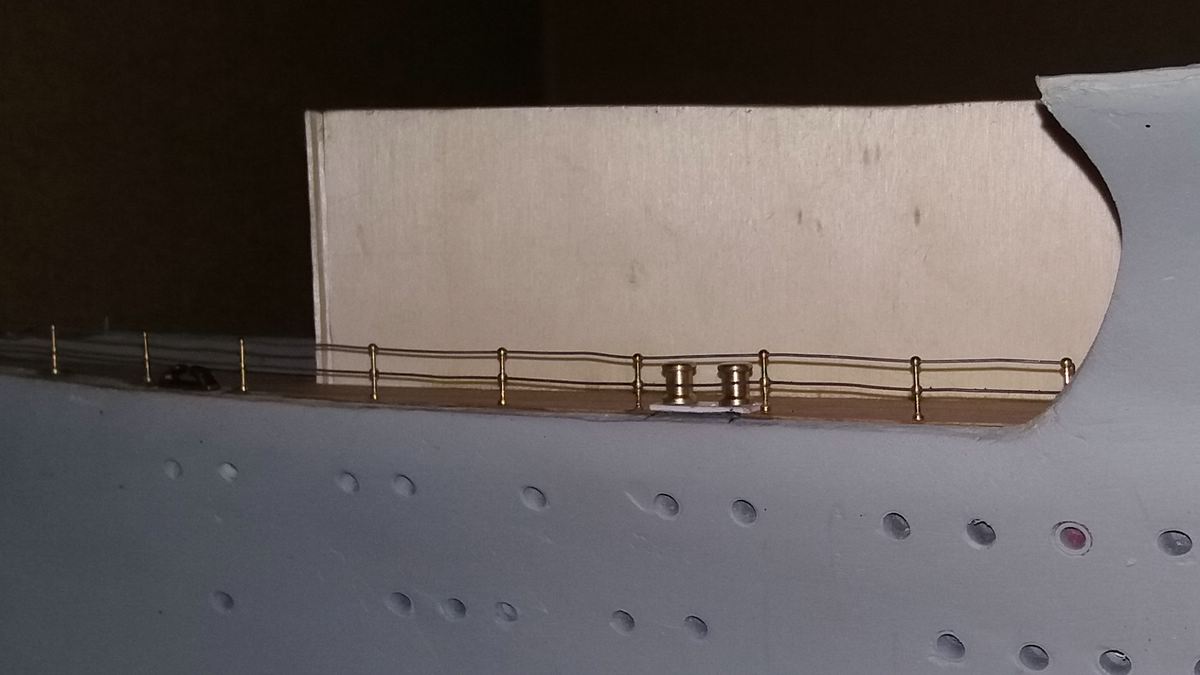

Deine bereits verglasten (?) Bullaugen sind teilweise mit Farbe überzogen. Bekommst Du das wieder sauber?
Außerdem sehe ich Risse im Holz oder in der Spachtelmasse.
Du hast Dir soviel Arbeit gemacht und Mühe gegeben. Zu welchem Zeitpunkt wirst Du das nachbessern?
Auch finde ich, das gerade die filigrane Trägerkonstruktion ein ganz entscheidendes Detail bei Flugzeugträgern dieser Zeit ist.
Schade, das Du das nicht nachbauen willst, obwohl ich Deine Gründe gut verstehe.
Die "Balkone" mit den Vierlingsflaks sehen übrigens echt geil aus.

Ich hab mal nach gesehen und dabei bemerkt das ich den Vortext nicht richtig beschrieben habe..

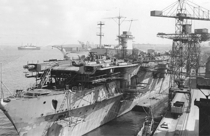

Also meine Idee zu dem Zusatz Unterbau kommt vom Bild unten..allerdings ist das Künstlerisch und war wohl für den Hersteller leichter so zu fertigen als nur mit den Streben unterm Flug Deck.
Daher werde ich wohl meinen Vorbau wieder raus nehmen..allerdings vorerst nicht denn ich kann auch sehr gut an ihm die Streben Konstruktionen ausrichten :D .
Was die Bordwand Risse angeht ja die werden noch verschlossen und gesäubert natürlich.. und auf jeden Fall vor dem endlackieren.
allerdings Ray.. Verglasungen sind da keine drin.. Was du wohl gesehen hast sind die Kabel Endhülsen die mit Grundierung Grau geworden sind und durch die Aufnahme wirkt es wie Glas über lackiert.

Ja warum is da ein Riß in der Bordwand.. ?(
:idee: ich glaube das muß daran liegen das die Planken immer nur einen Meter Lang sind und der Pott irgendwie so um 2,30m da ergeben die Planken dann halt mal stöße die beim anbohren auch mal reißen können..
Sowas ähnliches gab es als unschönen Nebeneffekt auch bei der Titanic. :lol:
Ich glaube da nannte man das Nieten.. die sind damals gerissen wegen dem Eisberg.. aber da waren die Risse noch größer.. :abhau: :abhau:
Ja hat schon seine Vorteile wenn ein Schiff kein Wasser sieht gelle..

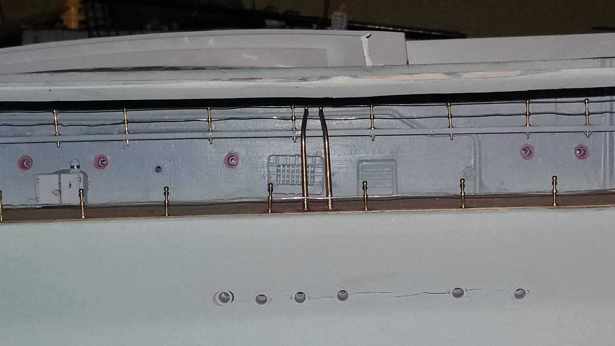

Und was bitte soll das nun mit der Reeling ??
Es kommt halt vor das Draht nicht so 100% gerade wird wenn man ihn von der Rolle wickelt und durch ein Dutzend Reeling Stangen zieht..
oder dachtest du etwa das sei Garn was da drin hängt ?
Aber ich bin ehrlich..Nylongarn kaufen und rein ziehen wäre eine Möglichkeit die man anwenden könnte..

Wenn Du den Draht vor dem einziehen in die Relling an einem Ende einspannst und am anderen Ende mit einer Zange ziehst wird er auch gerade.
Victory78 hat es nur gut gemeint mit seiner Ansage, wie schon viele hier. Kein Grund es ins lächerliche zu ziehen
286
Mittwoch, 29. Juni 2016, 19:06
Die Methode, die Sweaty beschrieben hat funktioniert sehr gut und reicht im Grunde schon aus.
Wenn nicht, nimmst Du dieses Stück Messingdraht und legst es auf eine ebene Unterlage. Dann nimmst Du ein ebenfalls ebenes Holzbrett oben drauf und rollst es unter leichte Druck hin- und her.
Nach diesem "Kaltwalzen" sollte das Stück pfeilgerade sein.

Victory hat sich in seinem Beitrag auf das Dritte Bild von mir bezogen..da sieht man einen Riß in der Bordwand..gut.
Ich dachte er hat sich da mehr auf den Riß bezogen über den ich ja direkt vorher schon mit Ray kurz getextet hatte....daher meine eher Lustig gemeinte antwort..lächerlich machen will ich hier niemand.. um das mal klar zu stellen!!
und ...... Was das Draht ziehen oder Rollen angeht..Sorry jungs aber da merke ich dann das ihr mit dem Bau solcher Riesen keine Erfahrungen habt..
Sicher man kann den Draht so gerade bekommen.. Nur hätte euch beim betrachten der Bilder eigentlich auffallen müssen das die Sache keinen Sinn machen würde..
Warum ? Ganz einfach.. Die Seit Reling Teile an den Buchten sind seitlich verbaut und ergo müste man den geraden Draht um ihn einziehen zu können dann dort wieder biegen weil er anders nicht rein geht..
So wäre also das ziehen oder Rollen unsinnige Arbeit.. Richtig ?
Und auch am Bug muß der Draht gebogen werden.. denn der Bug ist ja nun mal rund.
Übrigens ..Messing Draht glänzt Goldfarben.. und ich denke man kann erkennen das dies bei mir nicht der Fall ist.. oder ?
Er glänzt metallisch Silber..so wie eben unbehandelter Stahl Draht..
Aber lassen wir diese Debatte.. ich habe mir 0.5er Nylongarn gekauft und werde die Tage den Draht durch das Garn ersetzen..das wird dann sicher Schnurgerade.
Ich habe nichts gegen Tips.. aber es macht keinen Sinn Tips zu schreiben die im Modell nicht ausführbar sind.
Hab ich nicht Recht?
Und ja die Korrektur der Reling Segmente nach dem einziehen des Nylon Garns gibt es hier dann auch.

da bin ich mal gespannt wie das aussieht. Weil, das mit der Reling steht ja bei mir auch irgendwann an, und da weiß ich noch nicht 100% wie ich sie ausführen werde.
Noch einmal zu dem Spalt. Der verläuft nicht senkrecht sondern waagerecht zwischen den Bullaugen. Damit kann es sich hier doch nicht um einen Riss zwischen zwei
Plankenstößen handeln :nixweis: . Aber egal, Du willst es ja korrigieren und fertig.
So wäre also das ziehen oder Rollen unsinnige Arbeit.. Richtig ? Und auch am Bug muß der Draht gebogen werden.. denn der Bug ist ja nun mal rund.
... suchst Du aber verzweifelt Ausreden. Wo steht geschrieben, dass ich den Draht in einem Rutsch durchfädeln muss? Dann gehe ich hin und stückle die Reling. Und da der Draht und die Stützen aus Messing sind, kann man sie zur Not auch verlöten.

Ist das ein Salzstreuer neben dem linken Geschütz? Und wenn ja, was macht er da ausser herum stehen?
295
Donnerstag, 30. Juni 2016, 18:16
Sieht für mich eher nach einem Kondensator (E-Bauteil) aus, der ohne seine abgezwickten Beinchen als Ausrüstungsgegenstand dienen soll.
Beiträge: 2 580
Realname: Rolf H.
Wohnort: 47259 Duisburg
296
Donnerstag, 30. Juni 2016, 18:39
Für nen ...
... Salzstreuer scheit es mir etwas zu klein. Die blauen Dinger weiter Rechts sind wohl eher Kondensatoren.
Grüße aus Krefeld, Rolf :ok:
Beiträge: 2 569
Wohnort: Rheinland-Pfalz
297
Donnerstag, 30. Juni 2016, 19:04
Hm... :idee:

298
Donnerstag, 30. Juni 2016, 19:11
Das ...
... scheint wirklich ein Kondensator zu sein.
Beiträge: 2 569
299
Donnerstag, 30. Juni 2016, 20:25
Ich glaube es nun auch.
