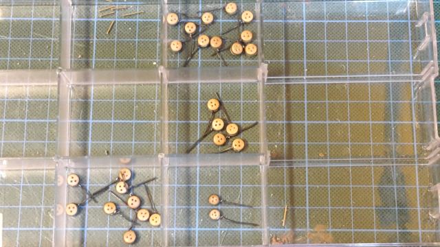

Ich habe wieder ein kleines Update zur spanischen Galeone.
Nachdem ich die Rüsteisen der Steuebordseite jetzt mit den schönen Ketten versehen hatte. 8)
Habe ich jetzt schon fertiggestellte Variante aus Garn auf der Backbiordseite schweren Herzens wieder abgerissen.
Somit wanderten fast 30 Jungern in den Müll: ;( ;)
Dann habe ich angefangen die neuen Jungfern mit einem 0,6mm brünierten Draht (Blumenwickeldraht) zu umwickeln.
Hier sind sie schön nach Rüsten sortiert. :D
Jetzt werden diese noch schön in die Rüsten eingesetzt, der Haken für die Kette gebogen und die Kette rangefriemelt.
Dann kann es mit der weiteren Ausrüstung des Schiffs weitergehen. :thumbsup:
Beim Bestellen und Arbeiten mit dem Messingdraht ist mir aber folgendes aufgefallen.
Woran kann man beim bestellen erkennen wie weich, also wie biegsam, der Draht ist.
Ich hatte mir bei einem Onlinehändler 0,5mm Messingdraht für die Halterungen bestellt. (Keinen Federdraht)
Dieser war dann aber so fest, dass ich diesen nicht in die für diese Aktion notwendigen Radien biegen konnte. Dieser ist dann immer gebrochen.
Deshalb musste ich bei meinem "Blumenbindedraht" bleiben. Auch wenn dieser etwas zu dick ist.
Heiko

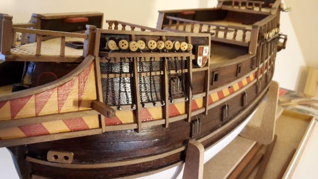

Gestern Abend nach der Arbeit habe ich angefangen die Rüsteisen auf der Backbordseite anzubringen.
Hier seht ihr meines 2 stündigen rumgefriemel von gestern Abend: :D :ok:
9 der 10 Ketten waren nach einer Stunde dran. Nur die letzte, auf dem Bild ist es die erste Kette am Bug, wollte ienfach nicht.
Langsam fing ich an zu glauben, diese Kette hätte etwas gegen mich. entweder riss diese am Haken zur Jungfer oder am Nagel, dann wieder rutschte die Kette vom Haken und beim ranfriemeln am Haken, riss sie schon wieder.
Und dann fing das ganze Spiel von vorne an. Das ging eine ganze Stunde so. :bang:
Aber dann habe ich gesiegt und diese blöde Kette gebändigt. Darauf ein :prost: :tanz:

278
Donnerstag, 2. März 2017, 11:52
Die Arbeit hat sich aber gelohnt. Ist schön geworden! Sieht natürlich nochmal besser aus, wenn die Ketten gespannt sind. :ok:
Aber kann es sein, dass die Jungfern alle unterschiedlich ausgerichtet sind? Da könnten einige Taue dann fast übereinander laufen, wenn sie mit den oberen Jungfern verbunden sind. ?(
Stephan
Stephan :wink:
279
Donnerstag, 2. März 2017, 12:42
Hallo Stephan,
Bei den Jungfern hatte ich darauf geachtet, dass immer 2 Löcher oben sind. Jetzt sieht es auf der Rüste noch etwas wirr aus, da die Jungfern etwas beweglich sind und erst beim Spannen sich richtig ausrichten. Einige sind etwas zur Seite gekippt oder nach hinten. Deshalb sieht es so wirr aus. :)
Viele Grüße,
Heiko

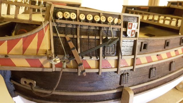

Freitag, 3. März 2017, 06:35
Die Ketten an der Backbordseite sind fertig. :tanz:
Gestern Abend konnte ich alle Rüsteisen anbringen und noch die eine oder andere Änderung durchführen.
Hier das Ergebnis. Könnt ihr die Änderung erkennen? :wink:
Laut Plan geht es jetzt mit dem Anbringen der Anker weiter.
Dann ist die Außenseite fertig und es geht an die Ausrüstung des Decks.

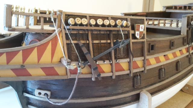

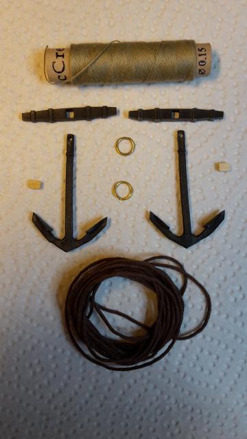

Wie angesprochen, ging es mit dem Anker weiter.
Aus diesen Einzelteilen sollen die Anker hergestellt werden:
Zuerst habe ich die beiden Messingringe ins Brünierungsbad verfrachtet, damit diese dunkel sind, wenn ich sie brauche.
Jetzt musste ich die Öffnungen
in den Ankerstöcke und die Schäfte der Anker noch etwas zurechtfeilen, damit diese zusammenpassen.

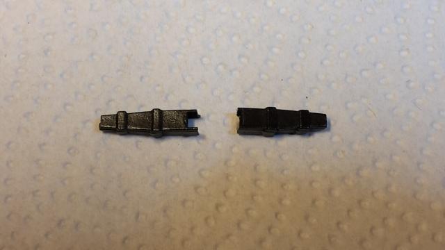

Und dann bei der einer Passprobe.... :huh:
Na ja, ..... ein Bruch, aber kein Bein- oder Armbruch. :(
Dank Aron hatte ich noch etwas Ersatz.
Dann wurden die Ankerstöcke mit Farbe versehen, damit diese nach Holz aussehen. Nachdem die Farbe trocken war, wurden die Ankerstöcke eingeklebt.
Die Doppelblöcke
für die Stopper, die inzwischen brünierten
Ringe und alle Taue wurden angebracht.
Jetzt kam der für mich heikle Teil. Alles musste am Schiff vertäut und festgezurrt werden.
Dank der Einfädelhilfe und Takelhaken für die Knoten verlief das ganze recht gut.
Nur am Verlauf der Taue vom Kranbalken zu dem Doppelblock habe ich etwas gerätselt, da hier die Abbildung im Plan etwas dürftig war.
Ich habe also einen Blick in meine Literatur dazu geworfen und aus beiden Angaben eine für mich sinnvolle Lösung geschaffen.
Und hier ist das Ergebnis:
Ich finde die Anker stimmig. :thumbsup:
Viele Grüße,
Heiko
287
Samstag, 4. März 2017, 08:11
Guten Morgen Heiko :wink: !
Ich mag das ja ungern tun, aber diesmal muss ich doch ein bisschen Kritik ausüben, aber auch nur, weil ich weiß du kannst es besser! Die Farbe vom Ankerstock wirkt sehr plastisch, ich würde das vielleicht nochmal überarbeiten. Es passt aus meiner Sicht nicht zum Rest des Schiffes der dir sehr gelungen ist.
Wegen der Vertäuung des Anker´s bevorzuge ich den gerne gesehenen "drakischen" oder auch chrissischen Maßstab:
Plastik: Revell's "Pirate Ship" in 1:72
Beitrag Nr. 750
Vielleicht hilft dir das.
LittleSmiet :party: jo-ho!

288
Samstag, 4. März 2017, 09:49
Hallo Heiko,
da muss ich René Recht geben, das Braun des Ankerstocks wirkt nicht
natürlich, da solltest Du nochmals den Pinsel anlegen, aber ansonsten
ein wirklich tolles Schiff.
der Franz :abhau:
im Bau: Nao Victoria 1:50
289
Samstag, 4. März 2017, 14:20
Die Anker an sich sind stimmig. Den Ankerstock kriegst Du noch hin.
Kannst Du den Anker noch eine Kleinigkeit vorne hochziehen,
damit Du den Stückpfortendeckel ganz frei bekommst?
LG Heinz
Fertig: Golden Star, Seehexe,

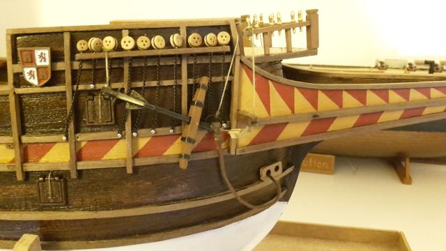

Sonntag, 5. März 2017, 11:39
Für Kritik bin ich immer offen. :D
Ich wollte mit dem helleren braunen (Walnuß) Farbton für den Ankerstock einen neuen Farbton als Kontrast reinbringen. Nun ja, das war wohl nix. :thumbdown:
Deshalb habe ich die Bordwand hinter den Ankerstöcken abgeklebt und dann die Ankerstöcke mit der gleichen dunklen Farbe versehen, die ich schon am ganzen Schiff verwende. (Fenster- und Türrahmen, Geschützpforten usw.)
Jetzt sieht es so aus:
Ich finde so, lasse ich es.
Schade, dass man auf dem Foto die Struktur auf dem Ankerstock nicht erkennen kann. Das muss am Licht liegen. Jedenfalls sieht es in Natura noch besser aus. :ok:
@Chris - Ja, das die Ringe eigentlich Ausgekleidet gehören, das hatte ich schon mehrfach gelesen.
Nur..., Ich hatte es versucht und fand es für mich hässlich. Nicht vom Handwerklichen her, sondern einfach vom Prinzip her.
Deshalb habe ich es hier bewusst weggelassen. Vielleicht starte ich bei meinem nächsten Schiff wieder einen Versuch.
Viele Grüße,
Heiko

294
Sonntag, 5. März 2017, 16:13
Hey,
sieht doch schon besser aus. Ich denke mal, die mangelnde Struktur ist der Auflösung für das Forum geschuldet.
Gefällt mir aber schon viel besser :ok:
Stephan
Stephan :wink:
