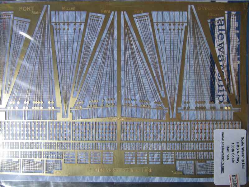

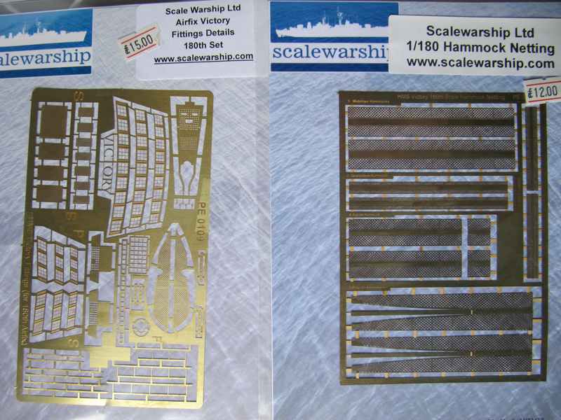

Hallo Dirk, was soll ich sagen. Hätte nie gedacht das aus der Revell Victory soviel raus zuholen ist.
Zu den PE Teilen von Scalemodel für die Airfix Vic.: unbedingt benutzen.
Habe die Teile auch hier liegen und diese sind sehr detailliert und filigran.
Allein die Fenster für die Heckgalerie oder die Buchstaben VICTORY für den Namen am Heckspiegel,
der beim Airfix Modell eher schwach ausgeprägt ist, lohnen den Kauf. Auch die Finknetze sind interessant.
Zum aufbohren der Stückpforten wäre doch eine gute Lösung, die Halbrohre des Airfix Kits zu verlängern und
Lafetten nach Schmidts Art abzuformen. (Wurde ja bereits vorgeschlagen)
Da von den Kanonen nur das vordere drittel zu sehen ist würde alles ohne großen Arbeitsaufwand zu einem akzeptablen Ergebnis führen.
Gruß Albrecht

Yuuuuup.... ist auch meine Favorisierte Idee. Die Teile, die du in Bildern Zeigst, werden an meiner Airfix-Vic. bestimmt zum Einsatz kommen...... bis auf... die Wanten. Die mache ich doch lieber aus Garn.

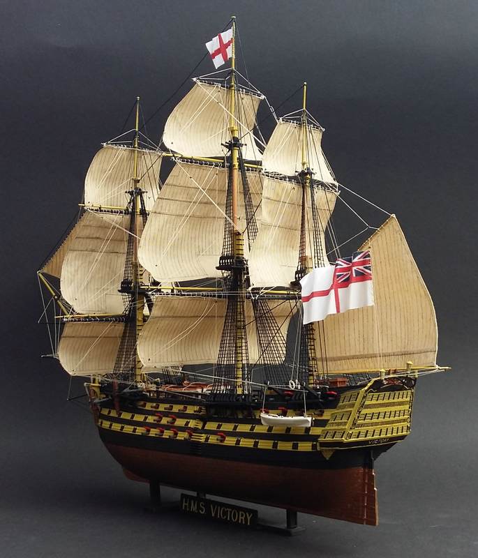

Es ist vollbracht...... :tanz: :party: :prost: :tanz:
Die Revell Victory ist FERTIG! :thumbsup: Nach langer Zeit..... mit einigen Zwangsweise Pausen.... erst der Umzug letztes Jahr, danach Krankheit (Schlaganfall) (vielleicht erinnert ihr euch), und Irrungen und Nebenprojekten ist die Victory endlich fertig :D .
Das Abschließende Foto.......:
index.php?page=Attachment&attachmentID=314646
Natürlich werde ich weitere Fotos in der Galerie zeigen. Übrigens.... sind es alles Tageslichtfotos. Ich denke, so kommen die Farben besser rüber.
Mein Fazit: Erst mal... der Bau dieser kleinen Vic in 1/225 hat Spaß gemacht. Vor allem und trotz allen Unwägbarkeiten bin ich mit meiner Arbeit hoch Zufrieden. Natürlich gibt es Leute (Modellbauer) die es bestimmt Besser hin bekommen hätten, aber.... ich habe mein Bestes gegeben, um dieses Modell gut aussehen zu lassen. Auch sind mir hier und da Fehler unterlaufen, aus denen ich aber wieder was dazu lernen konnte. Ich hoffe, ich konnte zeigen, das man auch aus einem alten, kleinen und etwas in die Tage gekommenen Bausatz immer noch einiges herausholen kann.
Ich glaube, die Revell Victory in 1/225 ist ein sehr Unterschätzter Bausatz, an dem sich schon der ein oder andere die Zähne ausgebissen hat...(vor allem die Bemalung).... viele abgebrochene Bauberichte im Netz zeugen davon. Deswegen meine ich, Anfänger sollten sich erst mal ein einfacheres Modell wählen.
Tja, liebe Freunde der Modellbaukunst......das war es nun. Weiter geht es mit der Victory von Airfix in 1/180. nein.... nicht sofort. Ich nehme mir eine kleine Vic-Auszeit und mache erst mal meine anderen Angefangenen "Baustellen" fertig... (La Sirene und Mayflower). Dann Anfang des neuen Jahres 2017 werde ich die Airfix Vic anfangen. So habe ich auch etwas Anlaufzeit für die Planung und Vorbereitung.
Ich danke euch für eure viele Stellungnahmen, Meinungen, Tipps, Hilfe, Kritik und Lob und hoffe das es auch so bei der nächsten Vic. so weiter geht. Bleibt mir gewogen.
Gruß, Dirk. :ok:

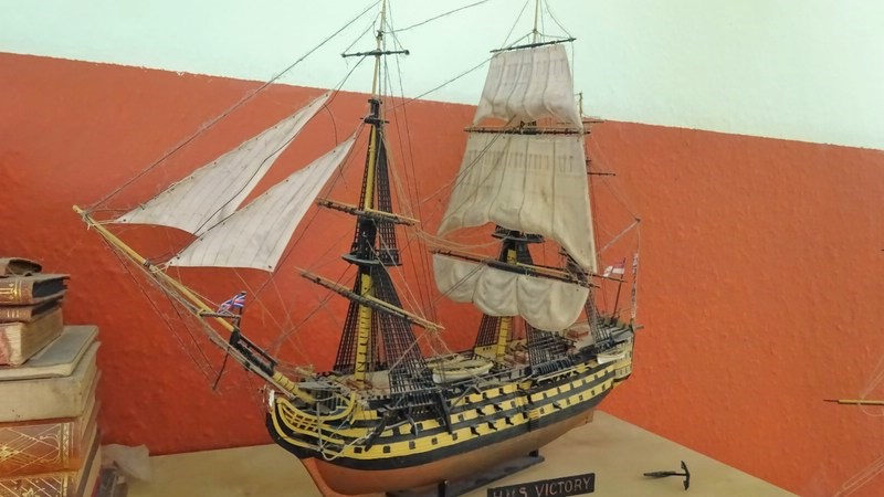

Insgesamt super gebaut, vor allem in dem Maßstab. Ich hatte denselben Bausatz in den frühen 70ern , im Schwimmbecken mit Steinen versenkt :(
2005 dann den 200er Jahreskasten gebaut. Die Segel schön auf alt getrimmt, mit Reffbändseln und Gordings versehen, aber halt nicht jedes Segel,
sondern nur ausgesuchte, wie nach einer Schlacht. Ich finde ein historisches Segelschiff von 4 oder 5 Mastern mal abgesehen, sollte nicht unter vollen Segeln
gebaut werden, es geht zu viel von der Takelage/Bemastung verloren!
Ich finde meine Version auch nicht schlecht, wenn auch mit weniger Aufwand. Aber das soll auf alle Fälle keine negative Wertung sein!
