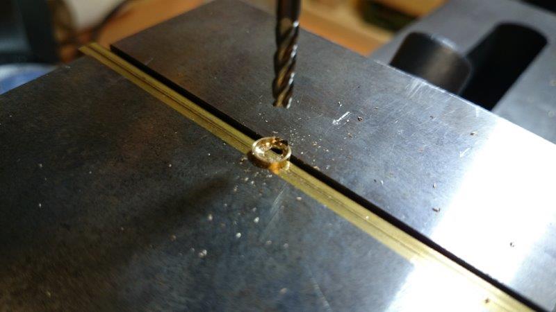

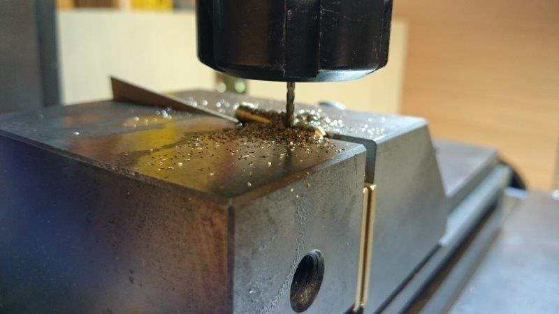

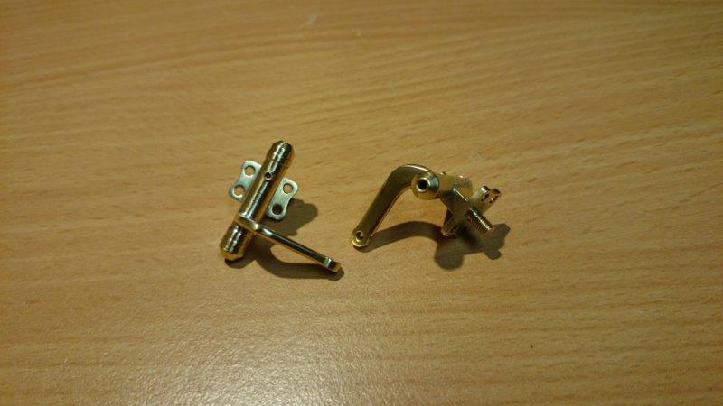

Weiter geht es mit einigen Fotos.

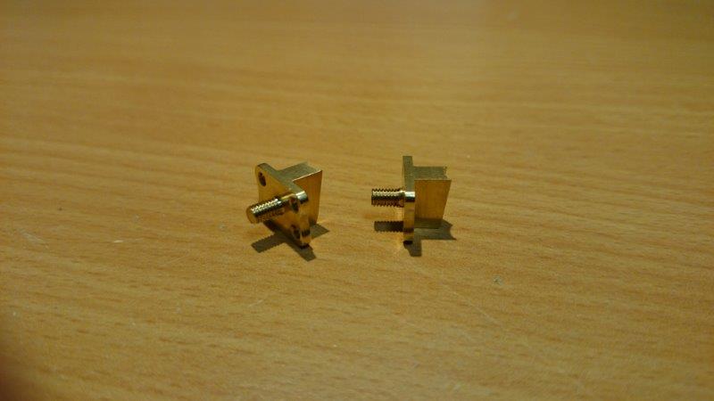

8 Grad Vertiefung.

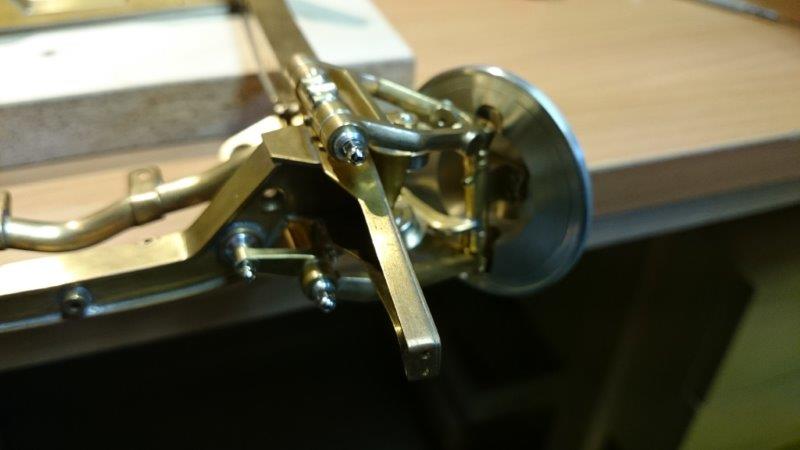

Die halbfertige Lenkvorrichtung.
Weiter ging es mit der Aufnahme der Trommelbremsen.

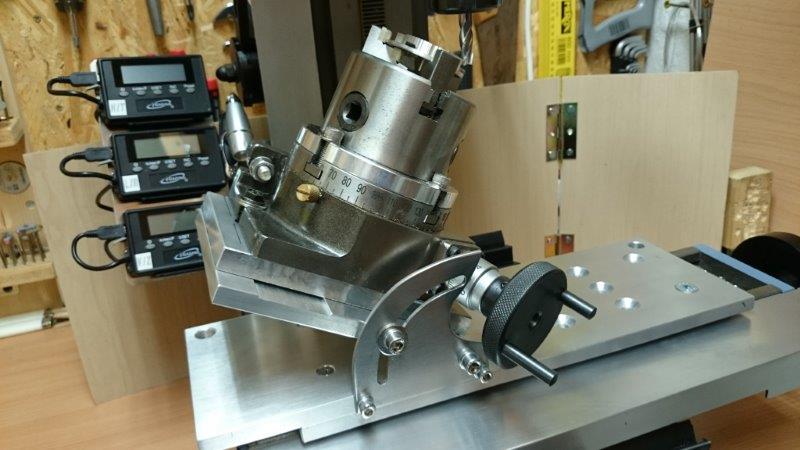

Da musste ich eine 8 Grad schräge Fläche fräsen.

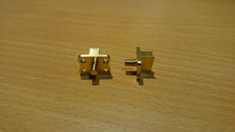

dann eine halbrunde Vertiefung,
fertig.
die Fläche mit den 4 Bohrungen ist 13mm x 9mm groß
jetzt ging es ans anlöten. Die Teile sind noch nicht fertig. 1. weil noch nicht geschliffen und 2. der Lenkeinschlag passt mir noch nicht.
inzwischen hab ich mit den inneren Teilen der vorderen Trommelbremsen begonnen. Alle anderen sind bereits vorhanden. Die werden noch dauern weil sie nach dem drehen noch gefräst werden müssen mit eine schrägen Flächen von 20 Grad.
so long
Markus

welches Lötzinn benutzt Du bzw. wie handhabst Du folgendes Problem?
Ich habe bislang immer nur normales aus dem Elektronikbereich verwendet und immer das Problem gehabt,
das sich bereits verlötete Stellen beim Anlöten weiterer Bauteile wieder lösten.
Gerade an dem von Dir gezeigten Teil also der bereits angelötete Lenkarm und im zweiten Gang die Aufnahme der Bremstrommel.
Experten schreiben hier oft von Materialien mit unterschiedlichen Schmelztemperaturen aber damit habe ich mich noch nicht beschäftigt.

Hallo Marek. Ich verwende auch Lötzinn aus dem Elektronikbereich in Verbindung mit Lötwasser. Das mit den unterschiedlichen Schmelzpunkten stimmt natürlich. Wie du sagst hängt es von der Materialstärke ab. Dicke Materialien (5mm ist schon dick) löte ich mit der Flamme und kühle andere (z.b. Lenkarm) angelötete Teile mit einem nassen Tuch. Ich hoffe das hilft dir.

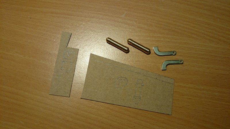

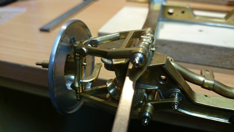

Hallo zusammen! Heute gibt es nach längerer Zeit wieder ein Update. Es geht um den Achsschenkel und um die Trommelbremse. Es war sehr sehr Zeitaufwändig.
Erste "Anprobe" der Bremstrommel.
ein Probestücke wurde gefräst.
dann die "richtigen" Teile.
Fertig gefräst und geschliffen. Die Aufnahme für den Bremszylinder ist vorbereitet. Die Bohrungen, Leitungen und Bremsklötze kommen erst später wenn ich hinteren Bremstrommel angehe.
Die Achsschenkel sind eingepresst und soweit fertig.
Als nächstes ändere ich die unteren Federteller dann folgen die Stoßdänpfer.
LG Markus

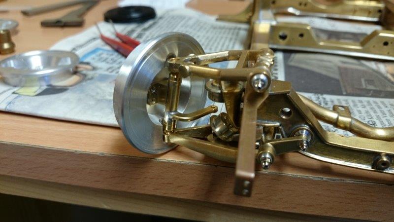

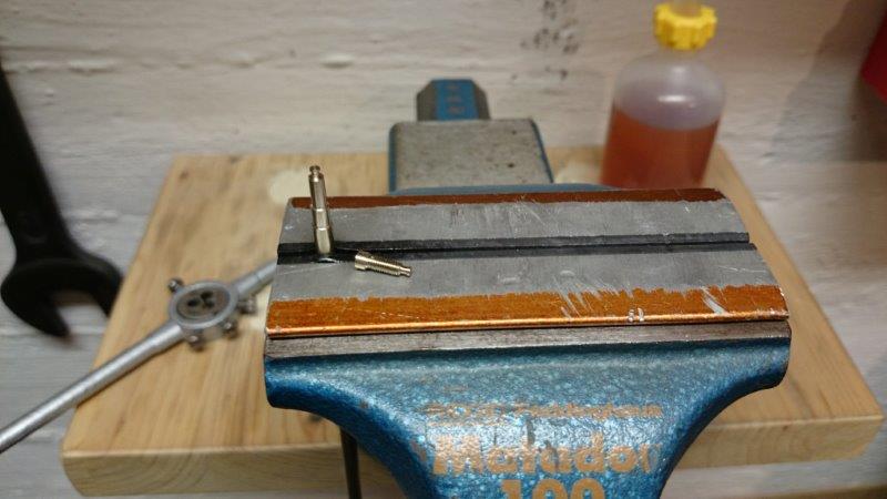

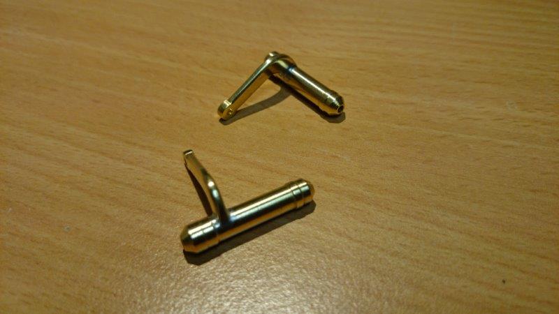

Hallo zusammen! Nur ein kleines Update weil ich eine :schlaf: bin. Spaß beiseite, ich komme im Moment nicht viel zum Modellbauen.
Ich hab die Federteller incl. Gewindestifte neu gemacht weil die erste Version zu weit (hoch) weg vom Dreieckslenker war.
Links die erste Version, die mittlere ist für mich die eleganteste. Leider funktioniert sie nicht weil das Gelenk zu weit vom Lenker entfernt ist und das untere Federteller nicht in einer Linie mit dem oberen ist, die dritte Version (rechts) wurde verbaut.
Drehen und fräsen der Abdeckungen zw. Dreieckslenker und Achsschenkel.
Hier wurden sie verbaut.
LG Markus
