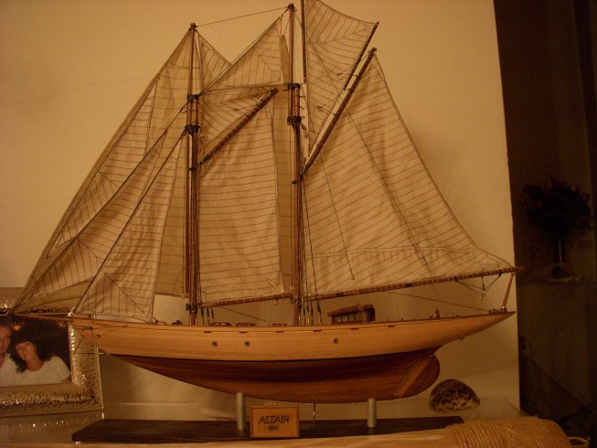

276
Montag, 14. Juli 2014, 21:47
Guten Abend nochmal,
nach bischen Gezuppel an den Segeln ist die Altair nun soweit fertig, es fehlen noch die Taubündel und das Beiboot. Bei der Gangway bin ich mir noch nicht sicher ob ich die darstellen möchte. Beim Beiboot weiss ich auch noch nicht wie das "präsentiert" werden soll ?( . Vielleicht hat von Euch jemand einen Tipp ? Hier jedenfalls mal Bilder wie die Yacht gezeigt werden soll...
Oliver

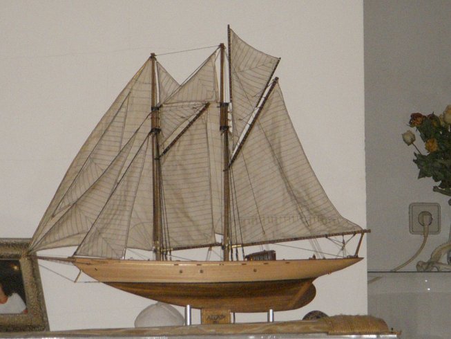

Hallo Chris,

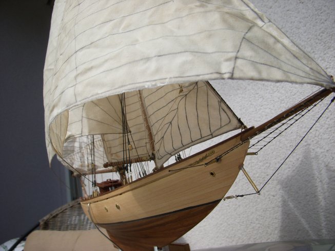

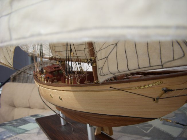

die KWL ist NICHT geschwungen, das sieht auf den Bildern nur so aus und ich kann es fototechnisch auch nicht anders einfangen :bang: . Irgend wo in meinem BB gibt es ein Bild aus ca 4 m Entfernung und richtiger neigung des Rumpfes zur Seite hin. Da sieht man das die KWL gerade ist. Ich hab extra die Beplankung "geteilt" damit ich die Linie gerade bekomme.
Oliver

Dienstag, 15. Juli 2014, 20:09
Hallo Chris,
ich ärgere mich immer wenn ich die Bilder ansehe und dann die KWL so krumm ist. Hier mal ein Bild aus 4m Entfernung mit Blitz und starkem Zoom. Da macht die Cam dann nicht so eine Verzerrung.
Oliver

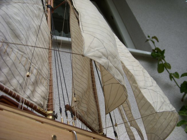

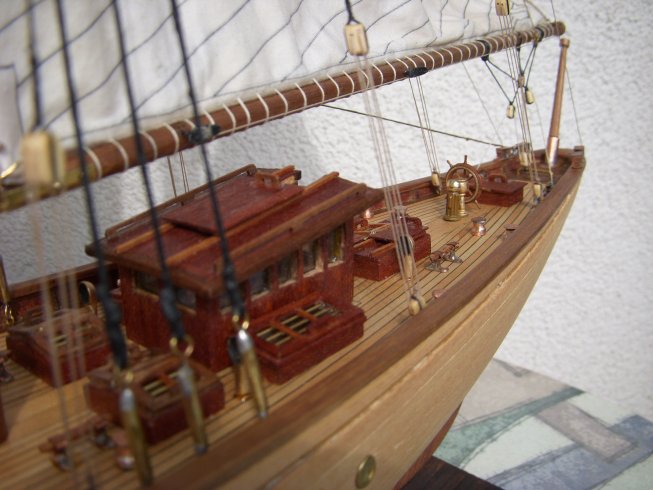

Mittwoch, 16. Juli 2014, 21:19

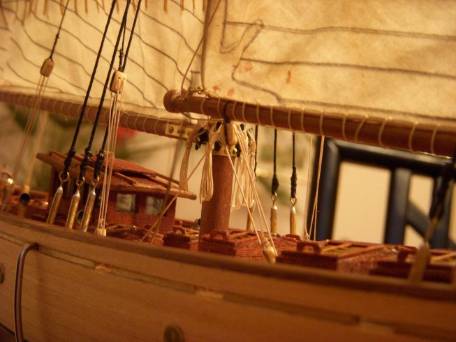

Guten Abend liebe Kapitäne,
heute Abend hab ich mich mal an die Seilbündel am Hauptmast gemacht und die obere Strebe am "Kajütenhaus" entfernt (Hagen hat es schon angesprochen). Aber irgend wie geht es mir Heute gar nicht von der Hand und daher ab ich auch schnell wieder Schluss gemacht :( , es ist irgend wie zu heiss, das Wetter bekommt mir im Moment gar nicht, mal kühl mahl heiss, man wiess gar nicht wie man tun soll :bang: :verrückt: ?( . Hier paar Bilder...auch noch von gestern Nachmittag paar Makros der Segel etc...
Oliver

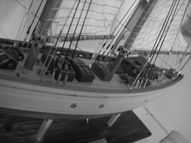

285
Mittwoch, 16. Juli 2014, 21:33
...und hier noch schnell zwei Bilder bei Dunkelheit, ohne Stativ, Blitz und Fernauslöser leider sehr bescheiden. Die Stimmung gefällt mir aber trotzdem ganz gut. Jetzt in nem Hafen an Deck mit :prost: .... ;)
Oliver

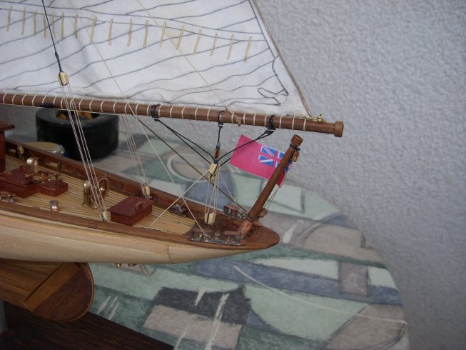

286
Donnerstag, 17. Juli 2014, 12:49
Mahlzeit @all,
hab mich mal an der Flagge versucht.....dann noch ein Bild des Kajüteneinganges (die Strebe ist ja jetzt entfernt), auch sieht man mal die Sitzbänke mit weisser Polsterung im Inneren ...
Oliver
