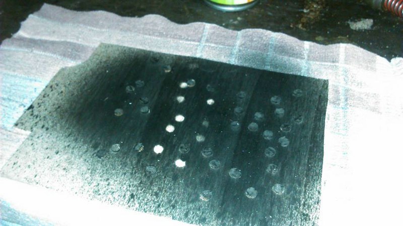

Dies ist der Prototyp meiner fertigen Kanonen und dient zum Bestimmen d er genauen Lage meiner Stückpforten :-)
Natürlich sollen die weiteren Kanonen noch genauer und sauberer werden ;-)
Fällt euch etwas auf?
Richtig! Die falsch gesetzten Löcher sind zu ;-)
Nach langem Probieren ist die beste Methode immer noch ein kleines Stück Tesa über welches einfach drüberlackiert wird. Der Lack dient zusätzlich als Klebstoff. ;-)

Hab ich dich richtig verstanden, du klebst als einfach Tesa über die Löcher und überpinselst das dann einfach? Also falls das so ist, muss ich leider sagen, ohne dir persönlich zu nahe treten zu wollen, die Methode ist Pfusch. Entschuldige bitte aber ich sage das so unverblümt, weil du dich sonst irgtendwann mal selbst tierisch darüber ärgern wirst, dass du es so gemacht hast, glaub mir. Das wird nämlich auf Dauer nicht halten, weil Tesafilm die unangenehme Eigenschaft hat, im Laufe der Jahre die Klebekraft zu verlieren und zu verhärten. Dann wird sich alles wieder ablösen und abblättern. Mein Vorschlag wäre, füll die Löcher einfach mit ein wenig stinknormalem Auto-Feinspachtel, so dass es auf beiden Seiten etwas übersteht und schleife nach dem Aushärten einfach mit einem Streifen Schmirgelpapier drüber, bis es glatt ist. Ich wette mit dir, dass man nach dem Lackieren davon auch nichts mehr sehen wird und es wird auch nach vielen Jahren noch halten.

yepp.....ich stimme matthias zu! tesafilm ist grossartig, hat sich sogar schon als datenspeicher bewiesen aber im modellbau
gibt es powervollere tools! ich würde ebenfalls spachteln, vor allem weil es ja nur wööööönzige löcher sind!

Echt jetzt, was hattes du denn für Probleme? Also ich benutze das Zeug jetzt schon viele Jahre ( sowohl an meinen ollen Schrottkisten, die ich schon gefahren habe als auch an meinen Modellen :rolleyes: ) und hatte eigentlich bisher wenig Probleme damit :nixweis:.
Wäre es möglich, daß du mir ein entsprechendes Angebot als Link anhängst?
Geh einfach in den nächsten Baumarkt mit KFZ-Abteilung oder einen entsprechenden Autoladen und kauf ihn dir da, sparst du die Versandkosten. Im Notfall kriegst du sowas natürlich auch über Ebay, z.B. hier

also ich bin auch einer derjenigen, für den Spachteln nur im absoluten Notfall in Frage kommt.
Aber Tesafilm geht ja nun mal gar nicht.
Klebe doch einfach ein passendes Rundholz in Deine Löcher, welches etwas übersteht an den Aussenkanten
und schleife dann alles plan.

Sinkstellen gibt es auch mit Autospachtel nicht, weil der nicht schrumpft. Bei Rundholz hätte ich höchstens die Befürchtung, dass man später eine Maserung sieht aber bei dem wönzigen Durchmesser wird das wahrscheinlich eher nicht der Fall sein :S.

Spachteln und Rundholz wurden schon in die Runde geworfen. Ich möchte noch Alu- bzw Messingrundprofil in die Runde werfen. Dann wären eigentlichnalle Optionen genannt.
Von der Tesa Variante würde ich aber auch abraten...

Im Prinzip bist du auf dem richtigen Weg, aber vom Tesafilm würde ich trotzdem abraten.

Hab versucht, Zahnstocher hineinzustecken, leider sind die um ein Paar Mikrometer zu klein^^
Ich konnte aber beobachten, dass der Tesa nach dem Lackieren richtig hart wurde, sich aber sehr gut an das Rohr schmiegte. Der Lack trug da sehr unterstützend dazu bei.

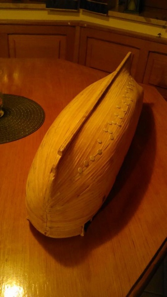

Zu aller erst eine erfreuliche Nachricht! Den Rumpf konnte ich unten rum komplett mit Latten auskleiden. Die erste Schicht ist nun endlich fertig und liegt zum Trocknen noch auf dem Esstisch ;)
Dieser wird noch schön geschliffen und nachträglich noch mit diesen kleinen 0,5x10mm Nägelchen verstärkt.

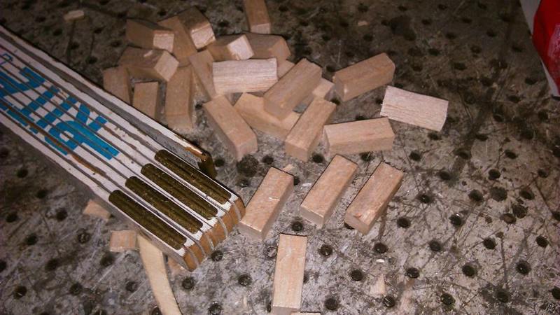

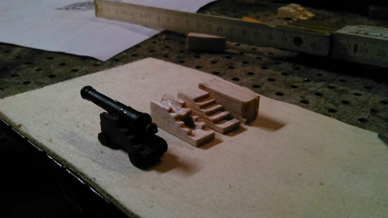

Mein zweiter Prototyp hat mir da schon mehr gefallen. Man nehme ein 10x10x1000mm langes Balsaholz und schneide Grundkörper daraus.
Von einem 3mm-Rundholz schneidet man sehr dünne Scheibchen ab und lackiert diese schwarz. Voilà, die Räderchen sind auch schon fertig.
Mit ein bisschen Feilen und Schneiden kann man aus dem quaderförmigen Grundkörpfer ganz leicht und schön, kleine Lafetten formen. Hierzu die einzelnen Schritte auf einem Bild ;)
Bisschen Farbe und Holzleim und juhu, die Kanone ist fertig.
Die Vorlage (Form, Details und Abmessungen) für die Lafette habe ich mir aus dem Internet rausgesucht und 1:1 übernommen.
Irgendwelche Tipps oder Kritik? :)
Bin gespannt, wie viele Fehler ich wieder verbaut habe.^^

Genau so eine ähnliche Technik habe ich für meine Lafetten auch angewendet, allerdings die etwas aufwendigere Methode, mit Buchenholz und Fräsmaschine. :D
Achte bitte darauf, dass die Dicke der Räder mindestens, der Wanddicke der Lafette entspricht und die sollte dem Durchmesser der Geschützbohrung (Kaliber) ensprechen. Klugscheiss Modus aus. ;)
Ansonsten sehen die Dinger um vieles besser als der Prototyp aus. :dafür: :respekt:

Die Unterbeplankung ist absolut gebrauchbar! Nur die Nägel könnten später stören wenn du irgendwo bohren willst oder Nägel in der Oberbeplankung darstellen willst. Dramatisch ist es aber nicht:-)
Die Lafetten: Ich bin der Meinung dass du dir viel zu viel sinnlosen Aufwand machst! Ich glaube sogar, dass du mit weniger Aufwand ein besseren Ergebnis erzielen könntest!
Dazu ein kleiner Exkurs zu den grossen Schiffen, denn schliesslich werden die immer unsere Vorbilder bleiben;-) : Die Lafetten bestehen aus die diesen zwei Seitenwänden mit Stufen wie du die dargestellt hast. Diese liegen aber nicht auf einer Platte auf sondern auf zwei Querbalken die die Räder halten. Vorne ist noch ein kleines Brett das verhindert dass die Mündung der Kanone hinten hoch geht.
Lafette auf der neuen franz. Fregatte l'Hermione https://ekladata.com/NEYMTkIU2C61j0X60gF…E%40850x564.jpg Achtung, das ist eine französische Laffette, die ist ein bisschen anders! Bei englischen Laffetten ist das vordere Brett halbrund um das Kanonenrohr abzustützen.
Ausserdem sind deine jetzigen Lafetten sehr hoch und schmal. Mein Vorschlag wär dass du erst ganz viele solche "Stufenseitenwände" machst und die dann auf Achsbalken klebst.
Es stimmt zwar dass man die Achsbalken nicht sehr gut sieht (unsichtbar sind die aber nie!) wenn das Rohr drauf ist, aber das System hat ganzt viele andere Vorteile: Man kann die Lafette vorne schmaler werden lassen wie beim Vorbild und das Zuschneiden der Seitenwände geht viiiiel schneller.
Wenn die Lafette aussieht wie auf dem Foto ist die aber noch nicht fertig. Es fehlen noch die ganzen Schieber hinten um das Rohr waagrecht zu halten wenn die Kanone ausgerannt ist.
Hier ist das Schiff schon fertig: https://fr.academic.ru/pictures/frwiki/72/Hermione16.JPG
Wenn die Kanone "gehaust" ist, was in der Regel nur in den Batteriedecks vorkommt, sind der Richtkeil mit dem Brett drunter draussen und die Mündung des Geschützes ist oberhalb der Pforte innen an Ösen festgebunden.
Natürlich besteht kein Zwang diese Teile darzustellen. Ich denke nur dass die beschriebene Baumethode dein Modell aufwerten würde.

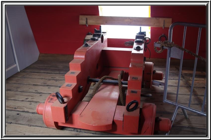

hms

Neues Update / neues Diskussionsmaterial:
Gestern Abend habe ich die Rohstückpforten des untersten Decks ausgeschnitten. 8 Stück sind es pro Seite.
Bin ich richtig der Annahme, dass der Verlauf der Stückpforten Richtung Heck leicht steigt?
Ist es Pfusch und ein absolutes No-Go, wenn ich im untersten Deck, in welches man nie wieder hineinsieht, so wenig wie möglich an Arbeit reinstecke? Heißt, ich schnitze hierfür keine Lafetten sonder setze meine Rohre einfach nur auf Klötze, die die Richtige Farbe erhalten. Lediglich die Wände streiche ich noch in der richtigen Farbe. Einzige Sehmöglichkeiten sind ja nur die Stückpforten..
Oder sollte man alles detailgetreu durchziehen?
Ja! Und vorne auch, aber nur ganz wenig. Der tiefste Punkt liegt im Bereich der Kuhl (zwischen den beiden vorderen Masten). Die Pforten sind aber ganz paralel zu den dazugehörigen Decks weil sonst die Kanonen hinten weiter unten in der Pforte liegen würde als in der Mitte. Verstehst du was ich meine?
Zurück zu den Lafetten:
Jetzt wurmt es mich fast, dass ich die Lafetten nicht nach deiner Vorlage fertigen kann. Vor allem, weil es meine Fähigkeiten wahrscheinlich übersteigt..
Ganz im Gegenteil, ich bin mir sicher dass meine Metode leichter und schneller geht! Ich meinte ja nicht dass du alle Details machen musst;-) Wenn du den Rohbau der Lafette nicht in einem Teil machst wie du es jetzt machst sondern in 5 oder mehr ist es viel leichter!
Ich stelle mir das Aushüllen zwischen den Seitenwänden sehr schwierig vor. Wenn du die Seitenwände als Einzelteile machst wie beim Original sind die schon viel schneller fertig (Du machst eine Leiste mit Stufen und schneidest diese in viele dünne Einzelwände so wie man Brot schneidet). Dann brauchst du nur zwei Achsquerbalken und das vordere Brett. Der Balken der Vorderachse ist nur ein bisschen länger als der Balken der Hinterachse. Das kommt mir nicht sehr kompliziert vor.
Die fertigen Lafetten kannst du ja dann in nicht so sichtbare Bereiche stellen wie im oberen Deck im Heck und die neuen Lafetten zum Beispiel in die Kuhl oder auf das Achterdeck.
