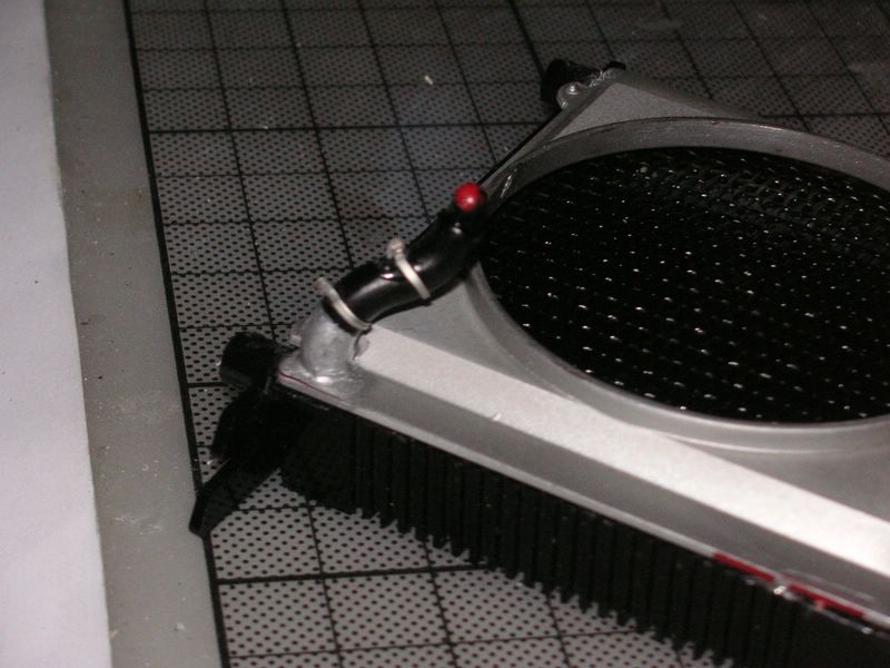

Ich habe noch einen Lüftermotor samt Flügel für den Kühler gebaut.
Wenn ich mir das Ganze jetzt auf dem Bildschirm ansehe, muß ich da wohl noch mal ran.Sch.... Macro : Welle zu dünn, Mutter zu groß, Flügel zu dick. Toll
Der Kühleranschluß ist im Original mehrteilig. Ich hab mal versucht, das mit Schlauchschellen anzudeuten:
Seid bitte gnädig.
Gruß Ingolt

Hi Ingolt,
das sieht doch alles prima aus und Makros sind immer gemein
Hast du beim Anbau des Lüftermotors darauf geachtet dass der Flügel in den Kühler passt? Mir scheint das etwas tief angebracht. Beim Original sitzt der Motor auf gleicher Höhe mit der Rahmenstrebe und nicht darunter.

Sieht doch schonmal gut aus :ok:
Aber stimme zu, die Proportionen des Lüfter sind etwas ungünstig.. aber bin mir sicher das besserst du nochwas aus nachdem du es sogar selsbt gesehen hast.. dann trübt am Ende nichts den gesamteindruck :wink:

Um die Welle dicker zu machen, habe ich ein Stück schwarz angemalte Kabelisolierung über die Stecknadel gezogen.
@ Peter: Du siehst, die Höhe stimmt. Ich denke, der Lüftermotor sitzt so richtig, zumindest wenn ich mir diese Zeichnungen ansehe.

Dienstag, 21. Oktober 2014, 18:05
Hi Ingold,
danke für die Zeichnungen aber da sieht man nach meinen Verständnis genau das was ich andeuten wollte. Der Motor sitzt in einer Flucht mit der Rahmenstrebe und nicht dadrunter. Hier ein Bild von dem Franzosen Propeller der das sehr gut umgesetzt hat:

Dienstag, 21. Oktober 2014, 18:18
Stimmt, Peter, Du hast recht. Aber ich lasse das jetzt so, sonst stimmt bei mir die Höhe nicht mehr und ich habe die Welle schon ziemlich weit unten am Motor eingesetzt.

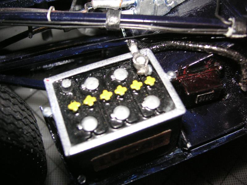

Ein paar kleine Fortschritte gibt es zu vermelden, aber auch hier ging es nicht ohne Überraschung ab. Die "Tröten" an der Trashcan mußte ich drastisch kürzen, da das Vorderrad im Weg war
Wie klappt das nur beim Original?.
Die Kühlwasserschläuche sind verlegt und bekamen Schlauchschellen.
So sitzt jetzt der Lüfterflügel
Hier noch mal der Kühler von vorne. Durch den Blitz glänzt das Netz trotz seidenmattem Lack extrem; im Original sieht es weitaus besser aus. Ich denke, ich werde es so lassen
Die Batterie ist auch an ihrem Platz und das Massekabel verlegt.
Kann mir jemand sagen, wo das Pluskabel von der Batterie hinführt? Da scheint noch rot am Relais durch? Sieht man wieder nur auf dem Foto. Ich versuch, es zu verbessern
Gruß Ingolt

die Ansaugstutzen der Trashcan waren beim Original um ca. 30° nach links ausgerichtet. Ein Elekrikschaltplan für den 3.8 Litre aus dem Werkstatthandbuch ist auf dem Postweg unterwegs zu dir. Die korrekten Kabelfarben sind da auch angegeben. Liess sich qualitativ nicht gut scannen, deshalb Post.

@Imre: ich habe im Motorraum keinen Wert auf eine babypopoglatte Oberfläche gelegt. Im Original wird da auch nicht mit 1000er Körnung geschliffen. Da der Lack aber in sich sehr glänzt, wirft jede Unebenheit das Blitzlicht zurück und das gibt diesen Pudereffekt. In Echt sieht es so aus wie auf den Bildern, wo der Blitz nicht ausgelöst hat.

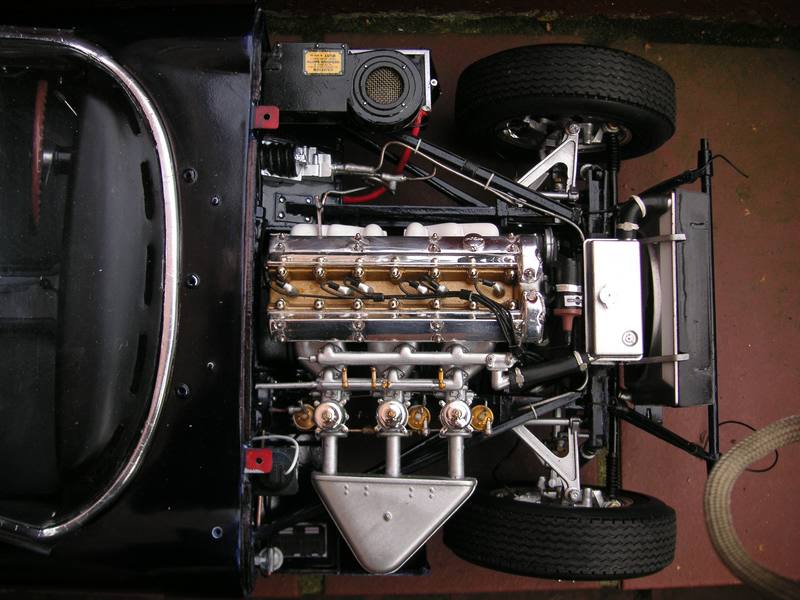

Kleines Update: Die Batterie ist angeschlossen
Das Heizungsgebläse eingebaut
Der fertige Motorraum von allen Seiten
Eigentlich wollte ich die Innenkotflügel bauen, aber ich glaube, das gibt wieder Schwierigkeiten mit dem Vorderrad. Mal sehen.
Gruß Ingolt

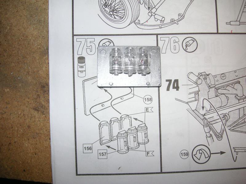

Ich bin ein paar TAge nicht zum Bauen gekommen und jetzt habe ich eine Frage: Was sind das für Glaspötte?
Ich nehme an, irgendwelche Ausgleichsbehälter, aber wofür? Und wie werden sie angeschlossen? Welche Farbe haben die Deckel bzw. die Böden? Laut Anleitung sollen die Deckel in Aluminium Und die Pötte in weiß, seidenmatt. Aber warum hat Revell sie dann in klar gegossen? Ich meine mich zu erinnern, Bilder gesehen zuhaben, wo sie klar waren, aber ich finde keine vernünftigen Bilder im Netz. Wer weiß Rat?

Samstag, 1. November 2014, 18:38
hi ingolt, es sind die bremsflüssigkeitsbehälter, milchigweiße plastikflaschen, mit einer alulasche in der mitte befestigt, mit einem aludeckel auf der ersten, die beiden folgenden haben einen deckel mit zwei elektrischen leitungen von den sensoren... und zwar sieht es so aus:
https://www.flickr.com/photos/cdevers/4618786545/
https://www.mckennasgarage.com/xke/jag40.htm
https://www.rustyheaps.com/2012/05/09/pe…andom-progress/
wenn man weiß, was es ist und daher richtig suchen kann (jaguar-e-brake-fluid-bottles z.b.)
übrigens sei angemerkt, daß die im bild die falschen sind, laut handbuch hat der letzte 6 cylinder sowie die v12 die eckigen fläschchen, alle übrigen die runden (revell hat was richtig gemacht 8| )
weissnix
288
Samstag, 1. November 2014, 19:00
...und bitte, nimm statt des gruseligen fetten plastikteils lieber ein stück alu als halterung/hitzeschild...
thinkbig
289
Sonntag, 2. November 2014, 00:35
Kann Imre nur beipflichten. Sind die Flüssigkeitsbehälter für Bremsen und Kupplung. Verkabelungsschema habe ich dir ja geschickt. Um die Dinger originalgetreu zu gestalten, kann man sie auch aus Kondensmilchflaschenmaterial über eine Matritze tiefziehen. Ein Hitzeschild aus 0,3mm Alu habe ich noch herumliegen (inklusive Nachbildung der Asbestbeschichtung an der Rückseite). Falls Interesse besteht, einfach PM.

@ Imre und Michael: Vielen Dank für die schnelle Hilfe

Mittwoch, 12. November 2014, 17:51

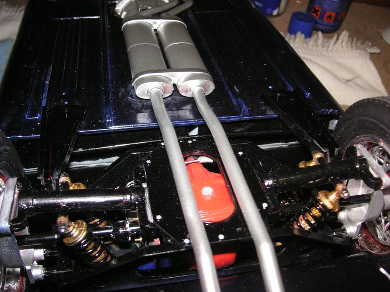

So, auch hier ist es ein bischen weiter gegangen. Die Ausgleichsbehälter sind fertig und warten auf den Einbau. Hier mal lose aufgesteckt mit dem Bausatz Hitzeschild. Sobald das Alu Teil von Michael da ist, wird alles fest verklebt.
Die Hinterachse ist auch komplett und die Auspuffanlage an ihrem Platz. Die Rohre und die Schalldämpfer habe ich in Silber gesprüht und die Haltebänder eisenfarbig bemalt. Kommt auf dem Foto nicht so raus. Der Einbau war etwas frickilig, da die Moss Crashbox von Michael etwas weiter nach unten heraus steht und die Auspuffanlage daher etwas unter Spannung steht. Aber jetzt sitzt sie.
Die Endschalldämpfer auch mal lose aufgesteckt. Ich weiß noch nicht, ob ich die so lasse oder noch mit BMF belege.

Dienstag, 9. Dezember 2014, 10:33
Endlich ein, wenn auch kleines, Update. Den Hitzeschild habe ich jetzt selber aus Alusheet gebaut. Auf der Rückseite habe ich den Asbestbelag mit Spachtelmasse und Borstenpinsel versucht nachzubilden. Ich weiß nicht, ob das so korrekt ist, aber es sieht ganz gut aus. Die halbmatte Farbe glänzt nur durch den Blitz so.
Gruß Ingolt
