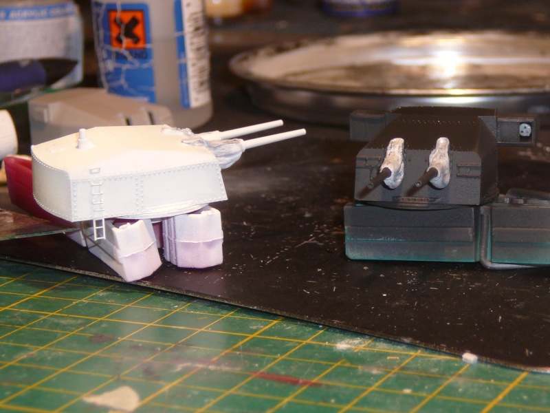

Die feinen Geländer haben gottseidank so was wie umfaltbare "Entenfüsse", sonst wüsste ich nicht, wie die vernünftig ohne grosse Leimkleckerei halten sollen.
Die Blastbags mit ein wenig verschmutztem Weiss bemalt und etwas verdünnter Ölfarbe für die Faltenwürfe...geht so, ist halt nur ein Kompromiss.

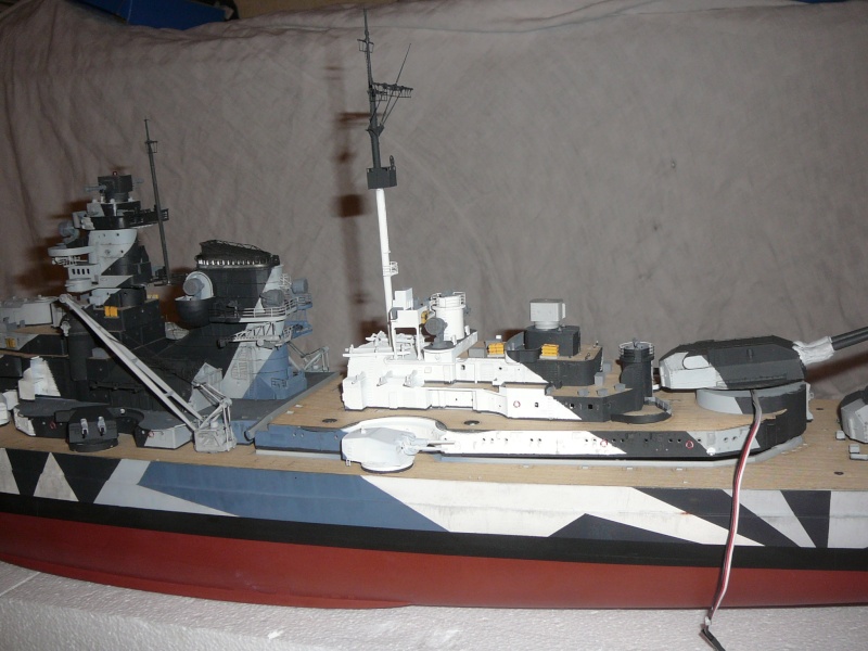

Donnerstag, 28. November 2013, 22:20

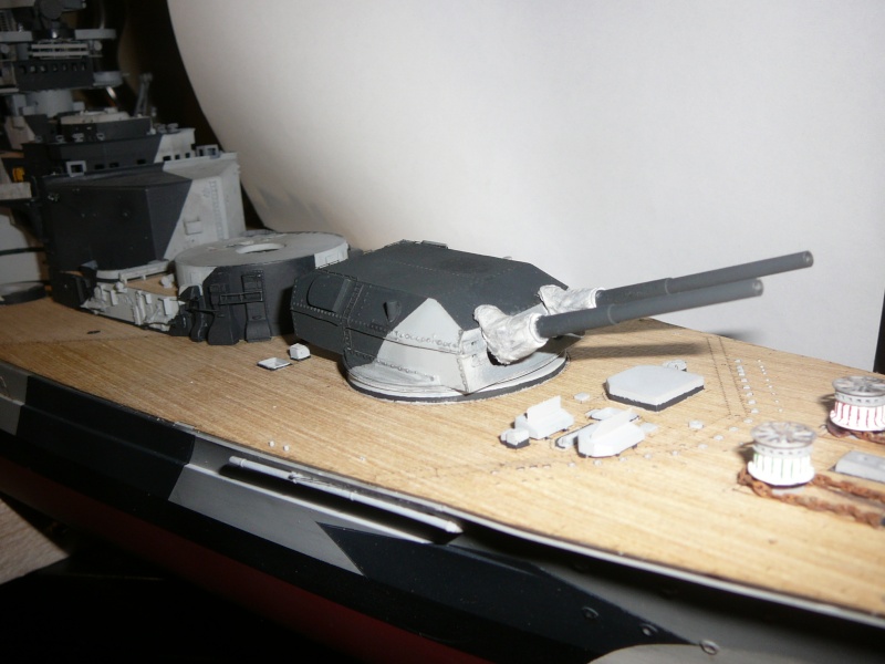

Cäsar und Dora...
...das war alles, was ich die Woche bisher so geleistet habe: :pfeif:
Aber jetzt ist ja Wochende, gottseidank.
Am zeitaufwendigsten war die Alterung mit Ölfarben-nichtzu viel, nicht zu wenig....schwierig, den richtigen Punkt zu finden...

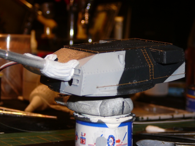

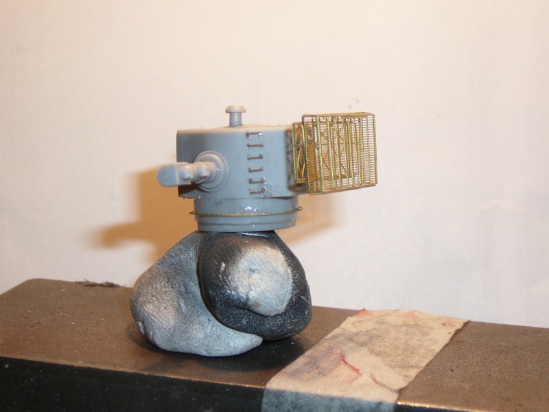

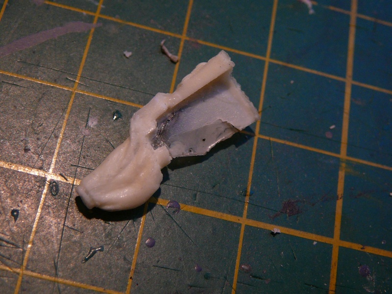

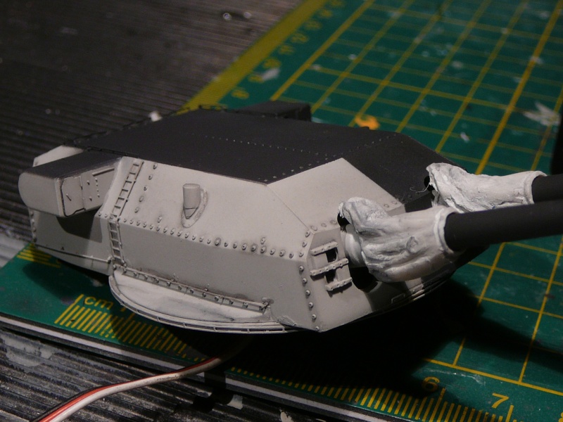

Samstag, 30. November 2013, 16:33

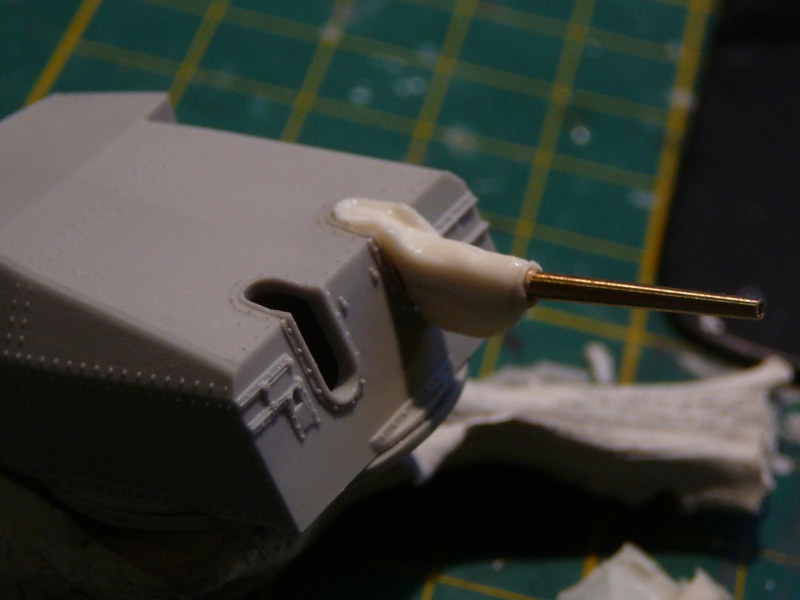

Halt´s Maul und friß!

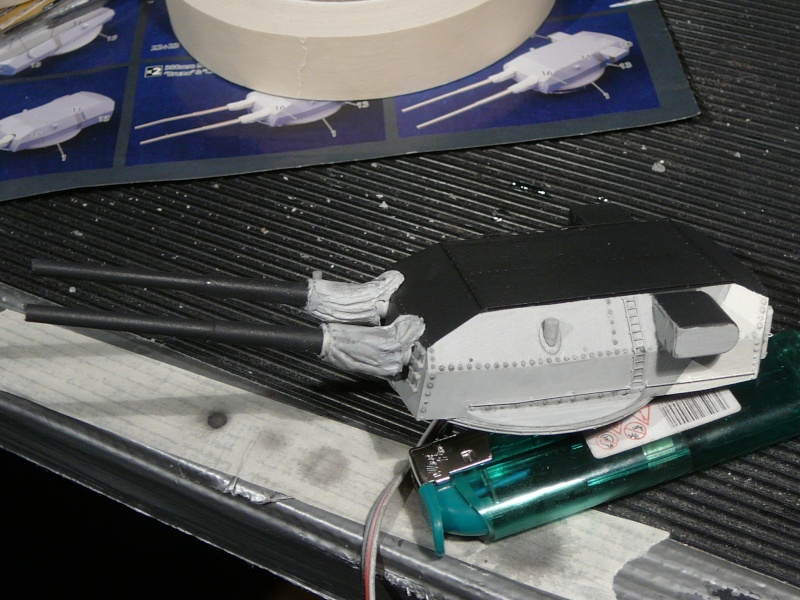

So komme ich mir heute vor, als ich die Sekundärartellerie mit den Blastbags in Angriff genommen habe.
Den Umbau auf Steilfeuerposition spare ich mir deshalb.

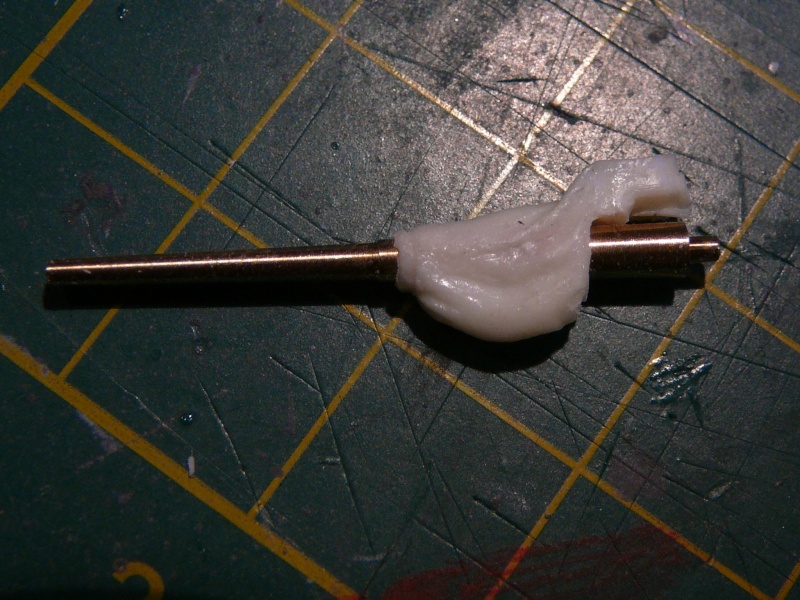

Die Resinteile und die Mk.1 Bauanleitung dazu sind....nun, sagen wir mal, in dieser Beziehung eine Frechheit.
DAS ist der Lieferzustand. Und es gibt sie mit den Kennzeichnungen "A" und "B". Wo welche hinkommt, soll man sich dann sicher selber denken.
Also erstmal das überschüssige Geröll weggemacht und das Loch für´s Rohr freigepopelt. das sieht dann so aus....
Nach 10 Minuten mit Feile und Dremelersatz hat die ganze Sache dann so ausgesehen.
Passt. Und das ganze noch 11 mal. Toll.
Achja, der akatuelle Ätzteilestand ist 1126.

Tagesziel nicht erreicht...
....dank der blöden Blastbags.
Nur 2 von 6 für heute geplanten Türmen geschafft.
Dafür hat der im Bild rechte( der spätere Turm mittschiffs) aber auch eine "Zieloptik" mit verschiebbarer Klappe spendiert bekommen.

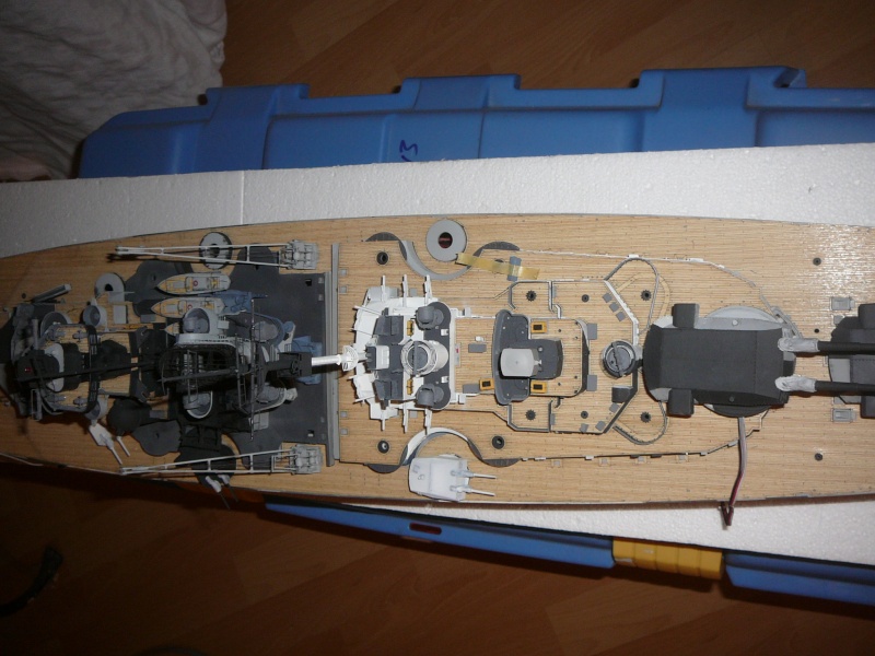

Montag, 2. Dezember 2013, 20:52

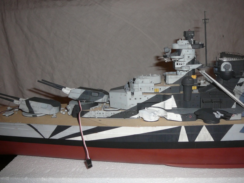

1150 Ätzteile verbaut...
...und noch kein Ende in Sicht.
Die Flieger müssen noch gemacht werden, ebenso diverse Rettungsboote und etliches an Geschützen, Beschrifftungen an den Munitionsschränken, Takelung, Flaggen, Alterung, Reelings, all das dürfte wohl noch ein gutes knappes halbes Jahr an Bauzeit kosten. Achja, die Glaser müssen auch noch ran....
Um überhaupt mal den Überblick über das bisher in knapp einem Jahr gebaute + mich zwischendurch etwas zu motivieren (und um euch mal wieder mit eh´schon bekannten Sachen zu nerven), hier mal alles lose(und schief :) zusammengesteckt.

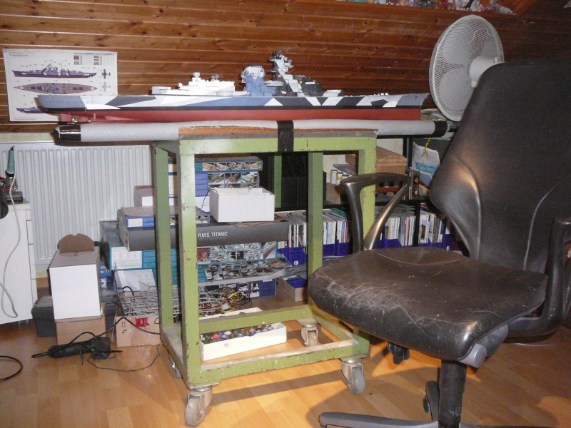

Mal wieder ein Schrottplatzfund...
....der schrie geradezu "nimm mich mit, ich bin Dein rollender Ausrüstungskai!"
Perfekte Arbeitshöhe, platzsparend in der Ecke verstaubar, was will man mehr...

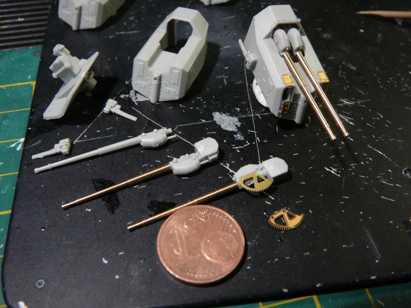

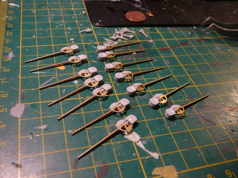

Wie erkennt man einen Ätzteilkranken?
Daran, dass er sich nicht beherschen kann und doch eigentlich (fast) nicht sichtbare Ätzteile verbaut... :bang:

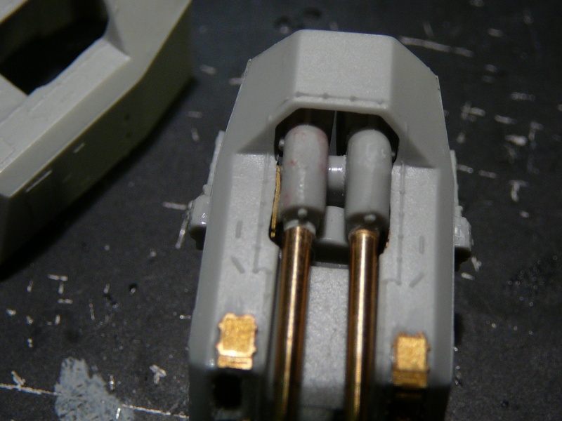

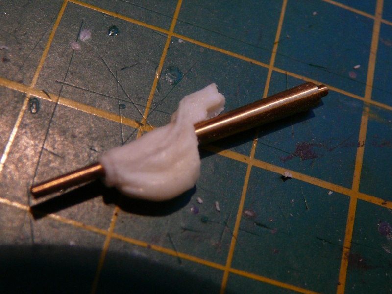

Hier seht ihr die originalen Plaste-Geschützrohre, das Uprade mit gedrehten Messingrohren und als drittes mit den montierten Zahnrädern. Auch das zahnrad vom Trumpeter-Kit und das Pendant von Mk. 1 habe ich mal nebeneinander gelegt von wegen der Detaillierung.
Auch das Turmgehäuse original(sehr detailliert und sogar mit den Zündereinstellgeräten seitlich) und mit den Upgrades von Mk. 1(mit links geöffnet dargestellter Klappe)
So sieht man die Zahnräder in endmontierten Zustand....
Aber ich hab´s dann trotzdem getan...... :verrückt:
Jetzt muss ich zum Arzt, er heisst übrigens Dr. House :cracy:

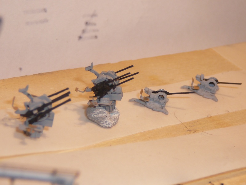

Wieder was weggeschafft....
Schneeregen, Bastelwetter vom feinsten...
...noch "werksneu"

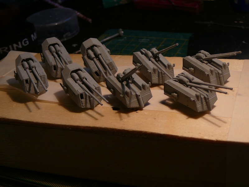

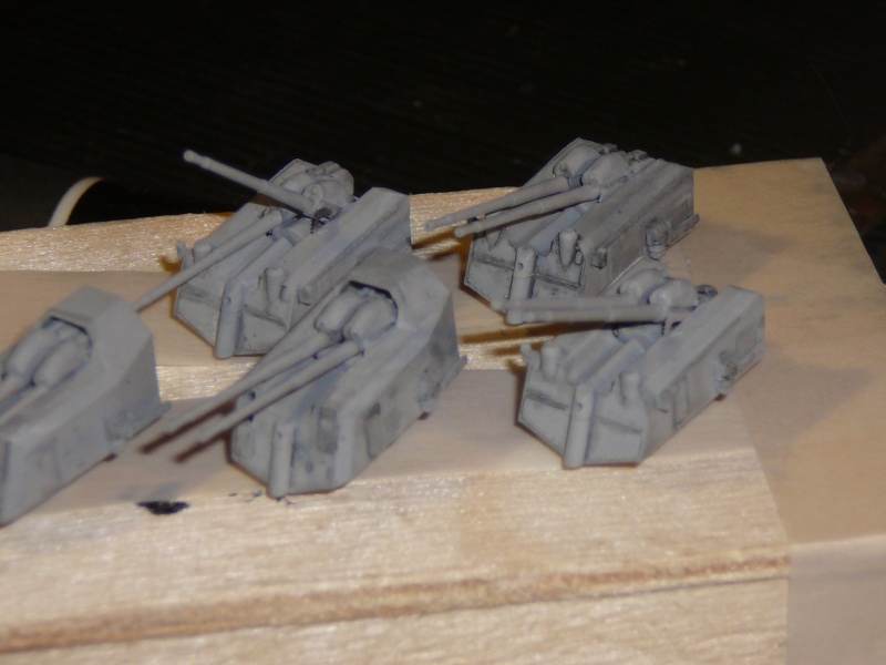

...die acht 10,5 Doppelgeschütze sind mit Ölfarben behandelt...
Und ein kleines Problem gab´s auch: zu wenig 2-cm-Rohre über für die 2-cm Zwillings- und Vierlingsflak. Das habe ich leider erst gemerkt, als ich den ersten Vierling seiner Plastikrohre beraubt hatte.
Es wurden dann nicht ganz optik-/masstabsgerechte Restbestandrohre verbaut.
Mit noch frischer Farbe und zu dicken Rohren :motz: .Ganz glücklich bin ich damit zwar nicht, aber was soll´s...

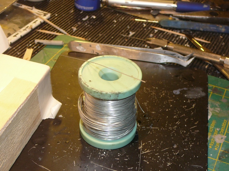

Sonntag, 8. Dezember 2013, 18:57

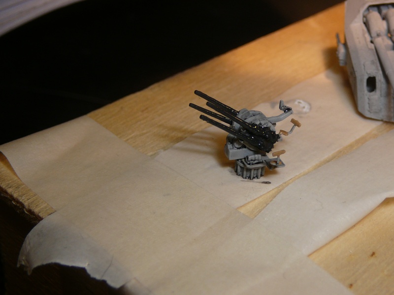

Für 10 Pfennig Draht.....
Ihr könnt euch natürlich denken, dass mir die viel zu grossen Geschützrohre der Vierlinge keine Ruhe gelassen haben.
Und da fiel mir ein,
ich hab ja noch dünnen Draht. Also raus mit den grossen Kloppern und rein mit dem Draht. Natürlich auch noch die anderen beiden 20mm-Kanonen damit bestückt.
Damit kann ich leben. Der andere Vierling hat übrigens die originalen Plastikrohre behalten dürfen.

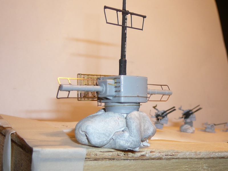

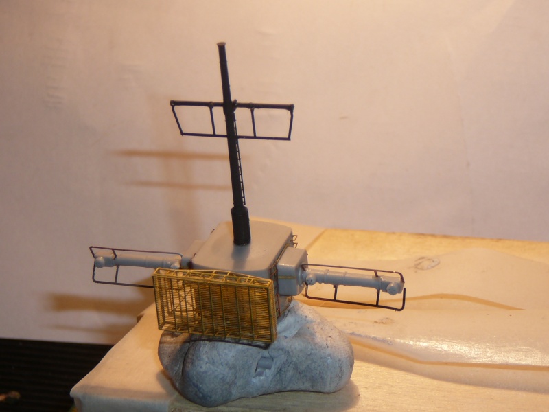

Und dann wurden noch 2 offene Baustellen aufgearbeitet-die 2 Fumos, die mittels Getunten Microservos 180 Grad parallel zu den Hauptgeschützen mitmachen.
Achtern, mit dem Messingmast von Mk. 1. Eigentlich zu schade zum lackieren...
Und der vordere.
Makro ist grausam.....
Damit sind 1241 Ätzteilke verbaut worden...

290
Montag, 9. Dezember 2013, 05:46
Gerader Draht= einspannen in Schraubstock, anderes Ende in Akkuschrauber o. ä.,
etwas unter Zug setzen und verzwirbeln. Schon hat man geraden und steifen Draht....

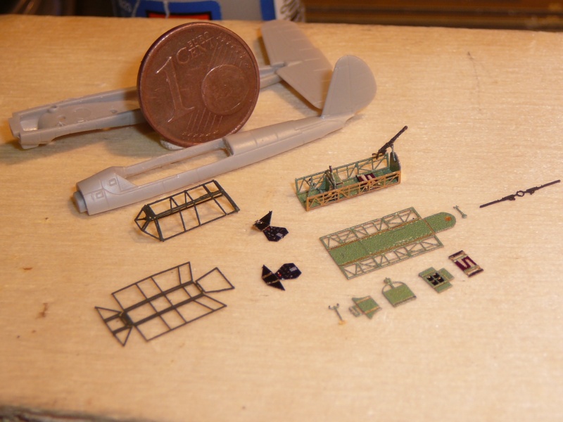

Flieger...
Kurze Frage in die Runde-da ich grade nicht an die Bordflieger rankomme: was für einen Durchmesser haben die im Bereich Cockpit/Motor; könnte man da nicht einen 6mm Micromotor reinbekommen? :idee:

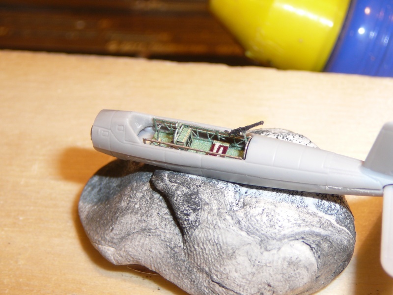

Fliegerlein klein,
...passt kein Motor rein. Der müsste dann so ca. 3,5mm Maximaldurchmesser haben...
Egal, war so eine dieser Spontanideen auf Arbeit.
Nun, dann halt ohne Motor, dafür aber mit viiiiiel Details.
Allein das Cockpit samt Kanzel besteht aus 10 Teilen. Hier im Bild einmal montiert und einmal die (teilweise bereits vorgefärbten Bauteile) .
Die passende Aussparung im Rumpf wurde bereits ausgeschnitten.
Hier das ganze mal lose eingesetzt-passt exzellent.

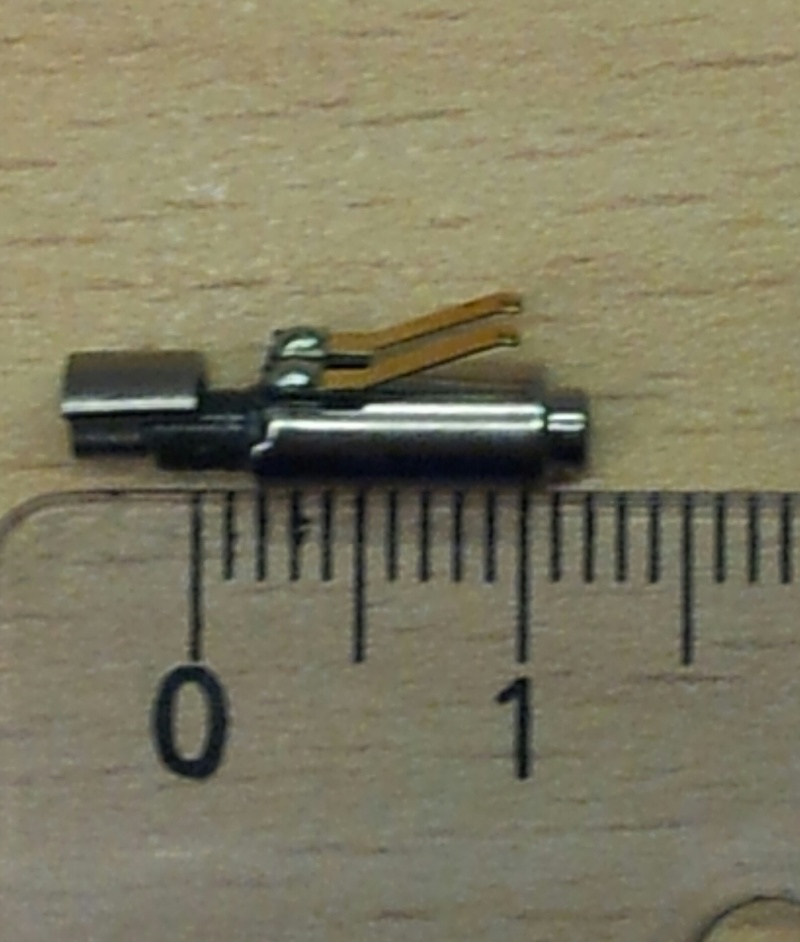

Habe einen Tipp bekommen; Miniaturmotoren, die in Handys den Vibrationsalarm machen. Haben um die 3,5mm Durchmesser.
Etwas in der Art:
Miniaturmotoren
Schlachte demnächst ein altes Handy-we will see.

Nokia sei dank...
Der hier könnte passen...
Noch den Exzenter abdremeln und gut. Ca. 3,5 mm Durchmesser.

Donnerstag, 12. Dezember 2013, 09:12
....das nenne ich mal sinnvolles recycling!!!! :ok:

Hallo Stefan,
geniale Idee, aber bitte nicht vergessen, vor dem Einbau auf Stumm zu schalten. Du könntest natürlich auch einfach den Flugzeugmodus wählen.
Thorsten
299
Donnerstag, 12. Dezember 2013, 10:26
:abhau:

Donnerstag, 12. Dezember 2013, 10:27
Ist doch ohne SIM-Karte... :lol:
