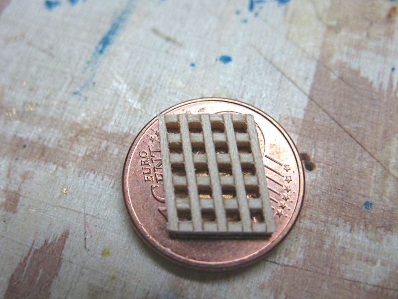

So, Magen ist voll, Hirn ist leer, also alles wieder im Normalzustand. Wenigstens hatte ich eine Eingebung, was das Fenster betraf, also gleich mal einen Versuch gestartet. Und zwar habe ich ja noch von der Gräting-Bausätzen. Wer sagt eigentlich, dass die rechtwinklig sein müssen. Einfach mal ein paar zusammengesteckt und versucht schräg zu biegen.
Na also, geht doch. Damit das so bleibt erst mal ordentlich von beiden Seiten mit dünnflüssigem Sekundenkleber eingesuppt. Auch aus dem Grund, weil mir der Rahmen so zu dick ist und ich ihn nochmal...
...längst durchsägen wollte.
Noch´n bisschen geschliffen und das kam dabei raus.
Diese Lösung hat den großen Vorteil, dass ich nun auch wieder transparenten Kunststoff dahinter kleben kann. Aber das mach ich dann morgen. Für heute ist erst mal Schluss.

hast dir dein feierabendbierchen verdient! wobei ich finde, dass die streben evtl n tick zu dick sind!
LG der roland
273
Dienstag, 11. Dezember 2012, 22:36
sieht klasse aus, aber als Fenster stimme ich roland zu, scheinen mir auch ein wenig dick.
wenn dahinter die Scheibe kommt, wirkt das aufgesetzt, und weniger als Fenster mit Glas.
in der kleinen Größe kann man gut Fliegengitter nehmen, oder grobe Gardine als Fenstergitter.
(baue aber auch kleiner im Maßstab - daher nur als Idee verstehen)

Die aufmerksamen Beobachter unter Euch, werden wohl schon gesehen haben, wo der Fehler liegt. Na klar, Backbordfenster hat 3 Holme vertikal und 3 Holme horizontal, Steuerbordfenster hat 3 Holme vertikal und 4 Holme horizontal
Ich schiebe solche Sachen immer auf mein Alter.
Ist ne gute Ausrede.
Und siehe da, obwohl ich aufmerksam mitlese ist es mir nicht aufgefallen und konnte somit es mir auch nicht erkären.
Ja...ja, das Alter.. :lol:
Den neuen Lösungsansatz finde ich gut.
Was ich zu bedenken gebe ist....dass die Steben der Grätlings viiiiel zu dick sind.
Will heißen, Fenster haben dünnere Streben.

Bei einer Sprossenstärke der Fenster von ca. 5 cm (was schon viel wäre) entspräche das eine Stärke im Modell 1:140 von ca. 0,36 mm...
Ich kann jetzt schlecht aus den Fotos die bisherige Stärke ableiten..
...Oder einfach in weniger Scheiben unterteilen ;-)

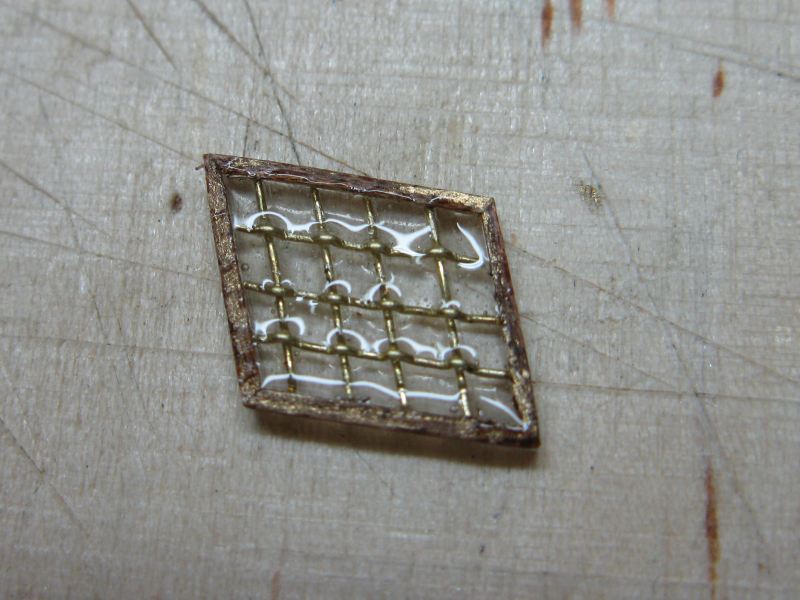

Als erstes mal einen Hightech Präzisionslaserabdruck der Fensteröffnung erstellt.

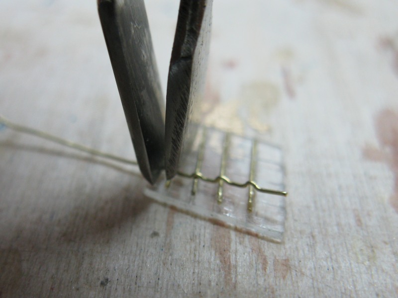

Damit ist gewährleistet, das die Plastikfensterscheibe gut passt. Ansonsten führe ich einfach die Fensterholme der anderen Fenster und Türen fort, das heißt wieder mit 0,3er Messingdraht auf das Fensterglas geklebt. Wie das aussieht kennt Ihr ja inzwischen schon zur Genüge. Einen Unterschied gibt es aber. Da ich die Fensterholme nicht aus winzigen Drahtpartikeln zusammenpuzzlen wollte, hab ich die vertikalen Holme über die horizontalen gelegt und mit zwei Stechbeiteln, die ich vorher mit Schmirgelpapier stumpf gemacht habe, um die horizontalen rumgebogen.
Dabei entsteht dann sowas:
Und wenn man das drei mal macht auch ein Fenster.
Öööhm, natürlich mit Rahmen drumrum.
Mal provisorisch in die Fensteröffnung gesteckt, passt :pfeif: .

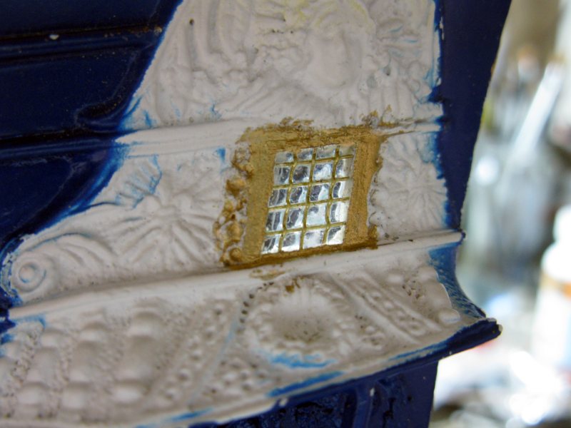

Noch eine kleine Ergänzung zum Fenster. Da mich die ganzen Sekundenkleberspuren geärgert haben (auch wenn man sie eigentlich nur durch die Stirnbandlupe sehen kann :rolleyes: ) habe ich, wie bei den anderen Fenster ja auch, die Fenstersprossen noch einmal ausgegossen. Diesmal jedoch nicht mit Klarlack, weil der doch ein wenig milchig wird, sondern mit klarem Epoxydharz.
Das hat den Effekt, dass die Kleberspuren verschwinden und zudem jedes Fensterfeld eine kleine Linse bildet und es so eher nach einzelnen gewölbten Fenstern aussieht, wie nach einer großen Scheibe. Ich habe mal versucht, den Effekt fotografisch rüberzubringen. Ich hoffe man kann ein wenig erkennen, was ich meine.
Und nachts mit Beleuchtung:
Dann alles mikroverspachtelt, verschliffen und zu Anschauungszwecken mal ein bisschen angepinselt. Die richtige Bemalung kommt später.
Von innen sieht´s wesentlich rustikaler aus

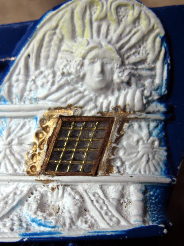

Na dann kann´s ja an die andere Seite gehen. Erst mal vooorsichtig das, an und für sich ja nicht schlechte, Fenster sauber ausgeschnitten.
Dieses mal könnte der bärtige Typ sogar bleiben, aber ich wollte ja versuchen ob ich den besser hinkriege.
Da trifft es sich doch gut, dass heute das hier gekommen ist:
Für die, die es nicht kennen, das ist eine Zweikomponenten-Modelliermasse, mit der man sehr fein arbeiten können soll. Okay, mal sehen . Also erst mal eine ordentliche Menge davon angerührt.
Und siehe da, nach einer guten Stunde modellieren - doch marginal besser :) .
Hier noch mal etwas näher. Ich glaube so kann man´s notfalls lassen. Den zweiten gieß´ich dann aber ab :rolleyes: .
