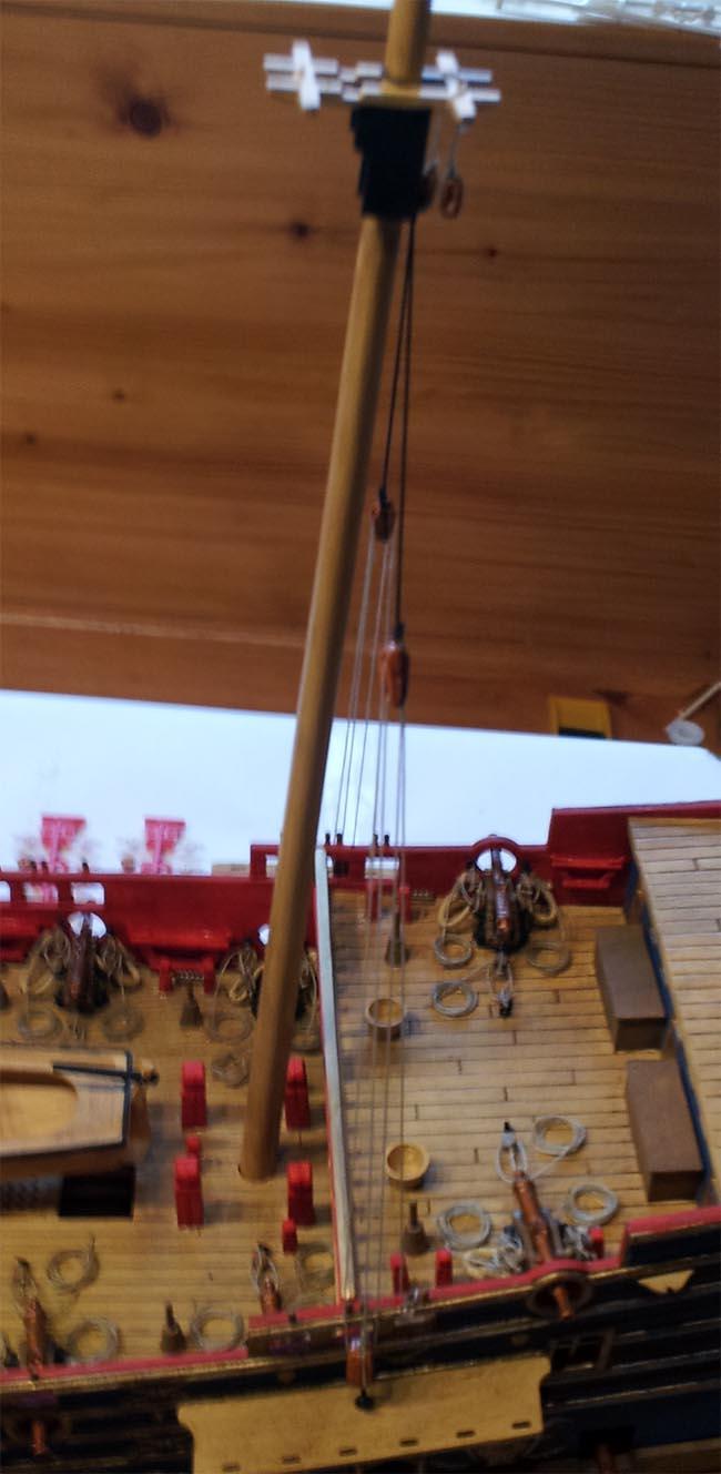

Zu später Stunde gibt es Fortschritte.
Taustärke Seitentakel Großmast vorgegeben 0,6, rechnerisch 0,86 verwendet wurde 0,75
Taustärke Talje vorgegeben 0,3, rechnerisch 0,43 verwendet 0,5
Taustärke Ladetakel (Das steife Teil, wieder mal mein Wachsband in schwarz gefärbt) vorgegeben 0,3, rechnerisch 1,06 verwendet 1,0 (Was war denn da mit Heller los?)
Garnlänge Seitentakel stimmt, Garnlänge Talje ist mit 40cm für die hintere jedoch zu kurz! Zu beachten auch, dargestellt sind die Seitentakel vertauscht, im Belegplan stehts jedoch korrekt wie im Bild zu sehen.
Blöcke an den Salingen: 6 Stück für Gording vorne, Achtung 2 Blöcke hinten (e11, e12) werden von Heller nicht verwendet und auch keine Verwendung gefunden. Darum entfallen.
Fehlt noch der Besanmast.

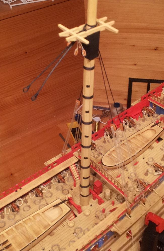

Feiertage sind rum, dann schieben wir mal wenigstens 1 Bild nach. Es fehlen ja noch die Seitentakel des Besanmast.
Nicht leicht mit dem Handy einen dünnen Masten zu Fokusieren... :!!
Taustärke Seitentakel Besanmast vorgegeben 0,6, rechnerisch 0,43 verwendet wurde 0,5
Taustärke Talje vorgegeben 0,3, rechnerisch 0,22 verwendet 0,25
Garnlänge Talje ist mit 40cm wieder zu kurz :!!
Blöcke an den Salingen: nur 2 Blöcke hinten für die Bagienrah, keine Blöcke für Gordinge nötig (ist ja kein Querrahsegel an der Stelle)
Dann bin ich mal wieder Wanten knüpfen ;(
