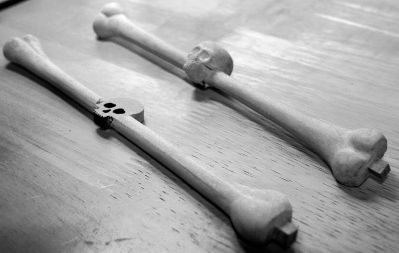

Ich geb' dann auch mal endlich etwas zum besten.
Hier einen Teil des Modellständers mit meinen Versuchen das ganze Dreidimensional zu gestalten. Der Schädel ist noch Work in Progress aber ich denke man erkennt schon in welche Richtung das geht.

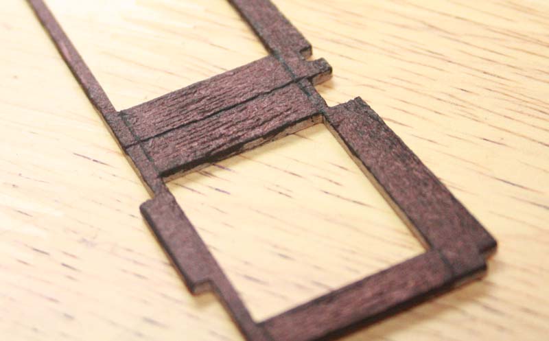

Hier Fotos von meinen Spanten welche ich versucht habe ein wenig zu strukturieren.
Und hier eine der Zellenwände. Leider erkennt man die Struktur nicht so recht.

Hey Mickey,
gelungene Maserung!

mickey also um die nägel mach ich mir weniger sorgen was mir sorgenmacht ist das holz,einmal mit dem hammer abgerutscht und schon hast nen schlarrrz drin.
und wenn erstmal alles schwarz gebeizt ist fallen die nägel auch nicht mehr auf.
aber mal was anderes wie hast du diemaserung hinbekommen?
Man nehme eine Messingdrahtbürste, viele viele Liter Kaffee ,eine menge Geduld und fängt vorsichtig an die Bürste in gewünschter Maserungsrichtung über das Holz zu führen.
Zunächst trägt man einfach nur gleichmäßig Material ab und es bildet sich feiner Staub. Nicht beunruhigen lassen, einfach weiter "kratzen".
Irgendwann bilden sich durch die Drähte der Bürste einige Furchen welche dann schliesslich zu der "Maserung" führen.
Aber immer im Hinterkopf behalten, das ist Holz was man da bearbeitet. Insbesondere bei den Spanten besteht Bruchgefahr. Also immer schön sachte und mit Gefühl.
Und im Falle der Spanten natürlich auf die Kurve achten. Die sollte man dann mit der Bürste nachfahren sonst hat man ein gebogenes Stück Holz welches eine gerade Maserung aufweist. :verrückt:
Ich hab dafür eine Drahtbürste wie im folgenden Bild verwendet. Diese hat nicht ganz so starre Borsten.
