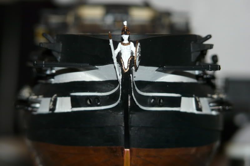

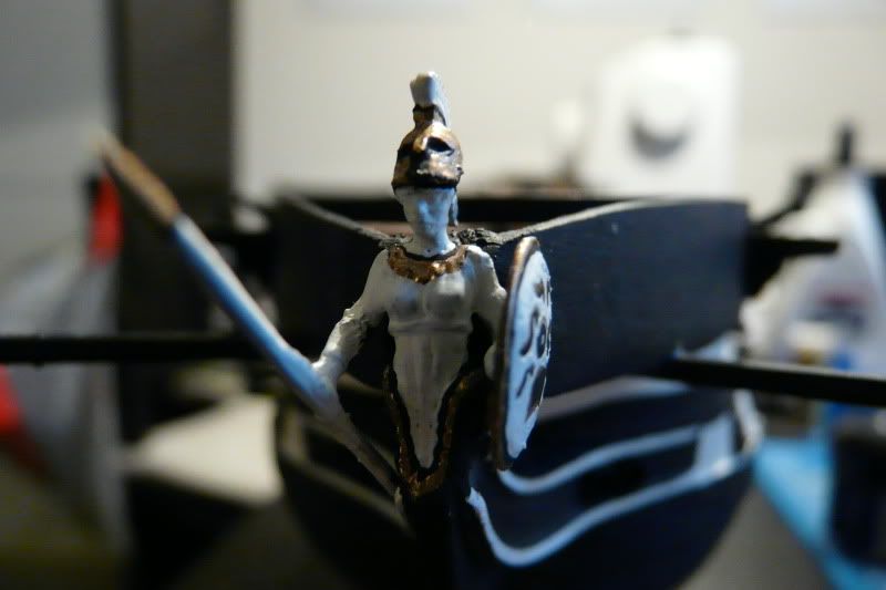

Wow!
Einfach fantastisch!
Das ist das richtige "Schmuckstück" für dein Schiff! :thumbsup:
Jetzt passt das.
Wunderwunderschön!
@ Markus (der Captain):
Die Figur ist ein anderer Stil, eine Triskele keltisch, das könnte für Verwirrung sorgen... :pfeif:
Aber bei dem Schild, da geb ich dir recht, da fehlt noch was... aber ich glaub, das ist auch noch nicht fertig.

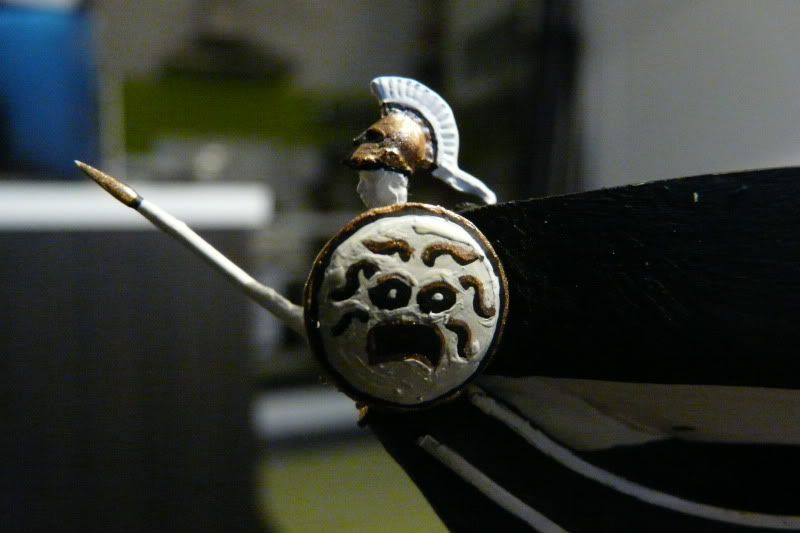

Zunächst die etwas veränderte Galionsfigur:
Der Brustpanzer wurde zu einer Kette/Schmuckband gekürzt, die schwarzen Ränder/Trennlinien wurden entfernt bzw. minimiert...
zu guter Letzt wurde auch der Schild noch dekoriert... wer errät es zuerst?
Richtig! wie sich das gehört mit dem haupt der Gorgo-Medusa...
Tja... und was soll ich sagen... nachdem ich dies verpappte gesicht gesehen habe, musste ich es einfach wieder glatt schleifen und werde es demnächst wohl noch einmal neu malen... auweia....

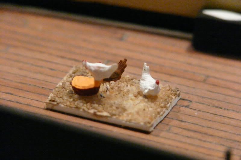

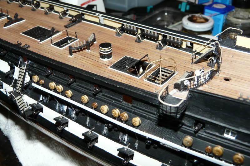

Ein anderer Punkt ist der bereits zuvor angekündigte Hühnerstall .... und natürlich seine Bewohner...
Vogelsand verhilft den 1:87 (!!) Hühnern bzw. maßstäblich wohl eher Truthähnen zum passenden Untergrund...
und Deckel drauf...
Man KANN sie noch ERAHNEN...

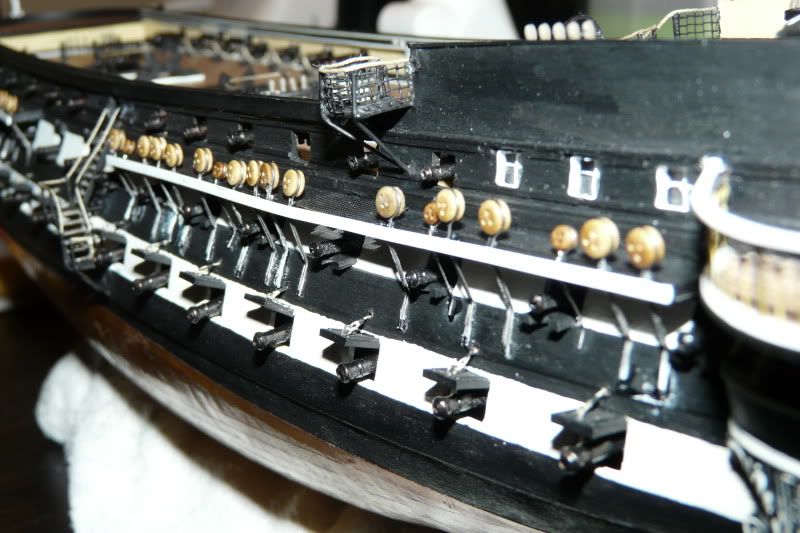

Und dann waren da noch... die Jungfern und Püttingeisen...
Ich verwende 3 und 4mm Nussbaumjungfern....
und übermale sie mattschwarz...

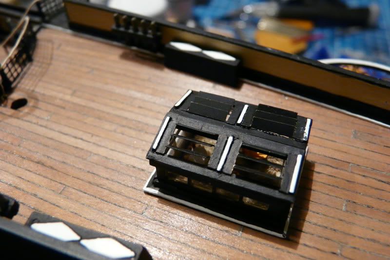

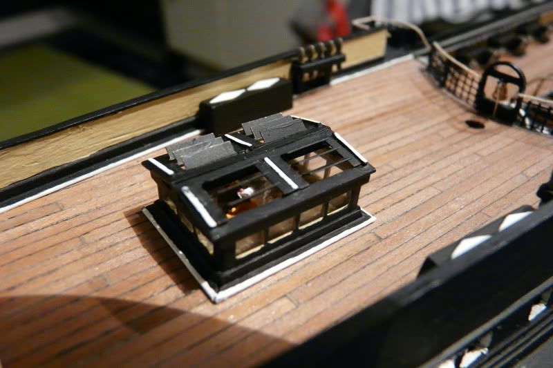

Dumme Frage am Rande: war das da oben WIRKLICH ein Stall? - völlig Ahnungslos in dem Falle.... :rot:
Viele Grüße :ahoi:
markus
(der Captain)
279
Dienstag, 7. Februar 2012, 17:43
Bis 1800 (später weiss ich nicht) waren da Oberlichter die wirklich nach Stall aussahen. Bzw. wie ein verglasster Stall da sollte Licht für die von oben Offiziersräume rein kommen. Ich weiss nicht wies um 1820 war. Frag Mathias!!!
lg
hms,
280
Dienstag, 7. Februar 2012, 19:09
Frag Mathias und Mathias antwortet muahahahaha.... :D
aaaalso... wie bereits irgendwo zuvor mal von mir beschrieben, habe ich mir bezüglich des Designs Boudriot's ersten Band zu den Modellen im Pariser Museum zu Herzen genommen... seite 126 offenbart hier folgendes Bild:
"A droite de cette vue de la dunette , le dôme de l' escalier de l' étatmajor, le banc de quart. Une grande cage à volailles occupe le centre de la dunette. en avant une cl aire-voie pour la sa lle à man ger du capita ine commandant."
Was soviel heißt wie: Im Zentrum des Achterdecks befindet sich eine große Hütte. Diese umfasst einen den Abgang zu den Quartieren der Offiziere, sowie in der Mitte einen großen Geflügelkäfig und vorne den direkten Abgang zum Speisesaal des Kapitäns.
Bei früheren Schiffen findet sich dagegen nur die Beschreibung eines cage a volailles bzw. später oft separate kleine Hüttchen für Abgänge und einen Taubenkäfig. Ob es sich dabei um Brieftauben gehandelt hat, darf bezweifelt werden... denn selbst als biblisches Symbol bleibt der Vogel ja bekanntlich in Landnähe und fliegt nicht tausende Kilometer ohne aufzutanken über die Wellen ;)
LG, Mathias
281
Dienstag, 7. Februar 2012, 23:41
Danke für die Aufklärung!
Das war mir total neu und ich finde das höst interessant da es doch so gar nicht in meine Vorstellung davon passte.
wurde der im Gefecht da belassen? oder konnte man den so unter Deck schaffen? (würde ja Sinn machen, in Bezug auf Hühner fricassée :) )

Auf englischen Schiffen dieser Zeit gab es sogar (je nach Größe) eine Crew, die sich um die Lebendtiere an Bord zu kümmern hatte. Deren Chef hieß Jemmy Ducks (so wie der Zimmermann Chips, also "Späne" hieß). Aufgabe dieser Leute war es auch, die Tiere bei Gefechtsbereitschaft in ein Deck unter der Wasserlinie zu bringen. Ansonsten gab es sogar Auslauf für Tiere (artgerechte Haltung?), was dazu führte, dass z.B. Hühnerdreck an Deck zu den beliebten Kritikpunkten bei Schiffsinspektionen gehörte.
