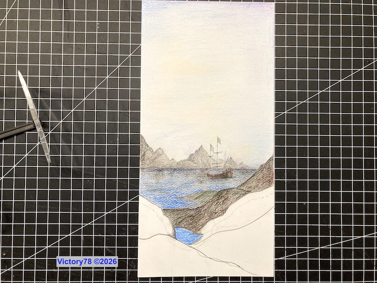

Die Bildszene wurde mit Aquarellpapier- und Farben erstellt und auf der Rückwand aus 3 mm MDF verklebt.

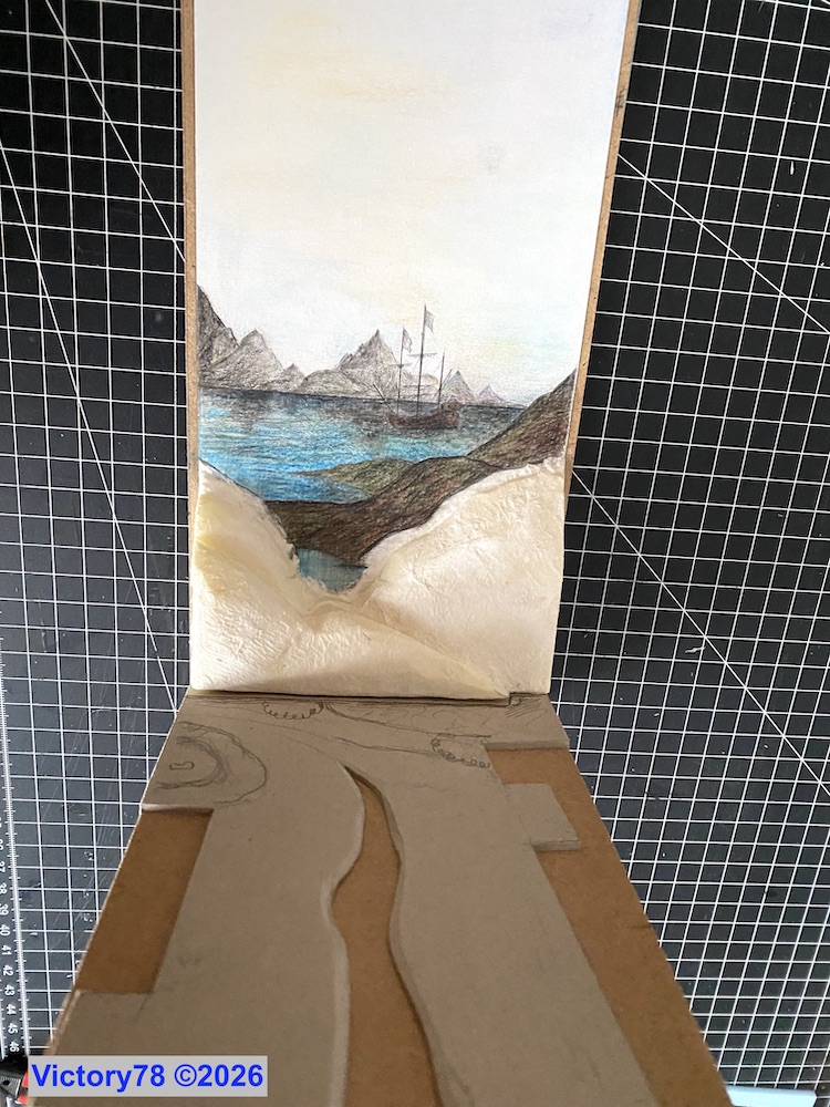

Im untere Bereich ist mit Hartschaum etwas "Terraforming" entstanden um etwas Tiefe zu erreichen. Durch spätere Deko soll das dann noch verfeinert werden.
Die dreidimsionalen Fassaden wurden aus Graupappe erstellt und etwas asymmetrisch angeordnet.

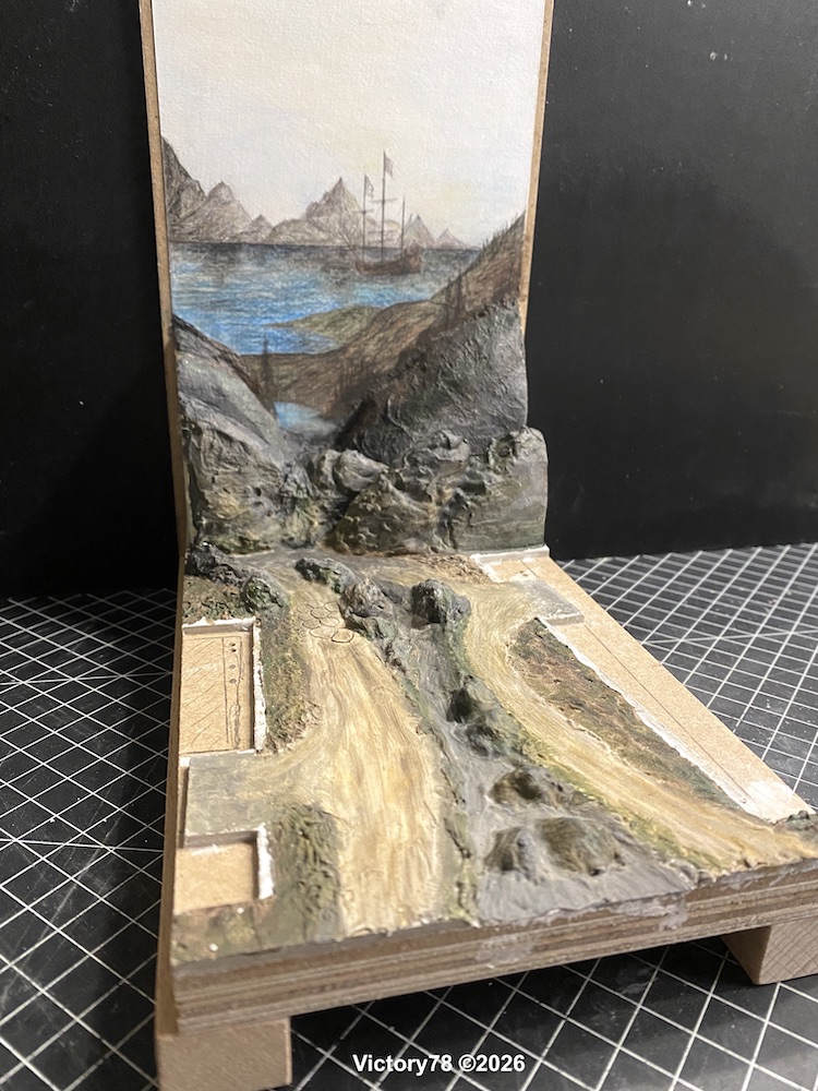

Die Minilandschaft wurde mit Acrylfarben weiter bemalt und nach vorne hin mit Hartschaum und Modelliergips weiter gestaltet …
… die Fassaden erhielten ihre Farbgebung …
… eine kleine Stellprobe …
Der Tiefeneffekt kommt durch die eingesetzten Felsen/Steine ganz gut heraus …

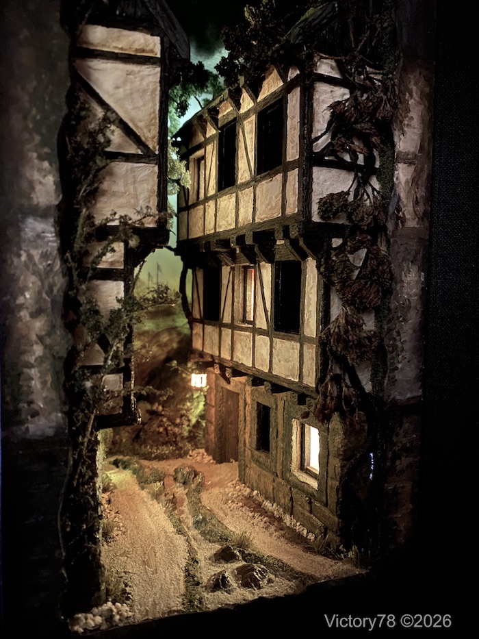

Sonntag, 8. Februar 2026, 19:32
Der Elektriker war da,
… denn wenn der Kasten geschlossen ist sieht man natürlich nahezu nix mehr.
Am rechten Türchen ist eine kleine Laterne zu sehen. Für den Leuchtkörper habe ich einen 6-kantigen Bedienstab einer Jalousie aus transparentem Acryl um ein Stückchen erleichtert und etwas gestaltet.
Auf den Akrylkörper wurde eine Micro-LED im Format 1x1,5 mm aufgeklebt und, da die Lichtstärke verhältnismäßig hoch ist, mit gelber Farbe gedämpft.
Einige der Fenster der Fassaden sind verschlossen und einige nicht. Hinter den Offenen wurden ebenfalls LEDs verbaut. Um eine gemütliche Lichtfarbe zu erhalten und wieder ein paar Lumen abzuknipsen habe ich Farbfolien eingesetzt.
Als Kabelsammler wurden kleine Leiterplatten verbaut und mit dem Minikraftwerk aus 8 AA Zellen unter der Bodenplatte verbunden. Die Öffnungen in den Seiten ermöglichen ggf. notwendige Wartungsarbeiten ;).
Hinter den Kulissen wurden dann noch 3 LED`s als Gegenlicht eingebaut um den Schattenwurf der Flora auf den Hintergrund zu vermeiden - das funktioniert sehr gut
… und auch das Schiff hat die Hecklaterne gezündet
Das Ganze erhält nun zum Abschluss einen standesgemäßen Schuber.
trinkt aus Piraten joho
Gruß Matthias
