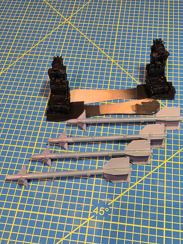

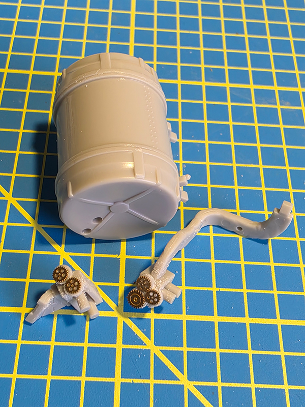

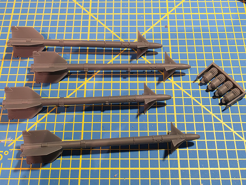

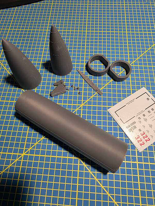

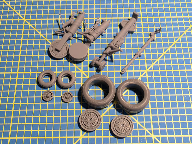

Reskit hat die Düsen, Racketen, gewichtete Reifen und einen Zusatztank beigesteuert.

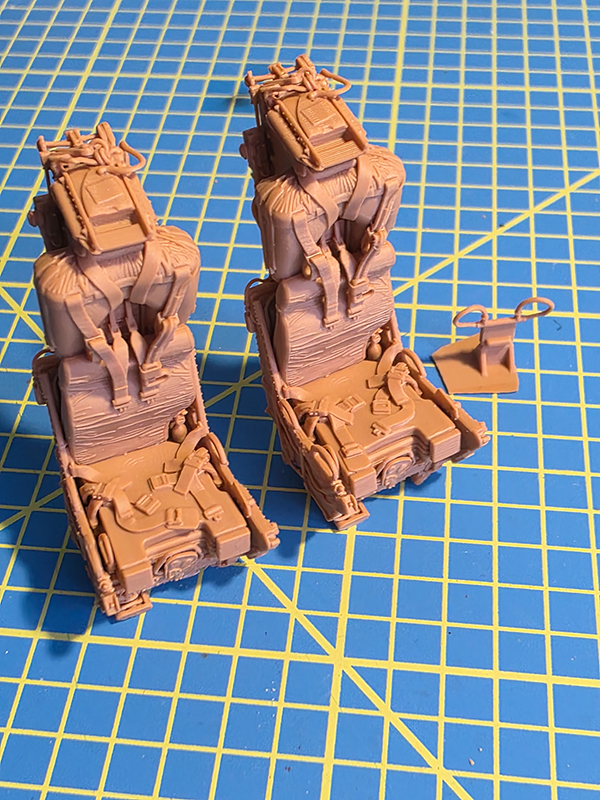

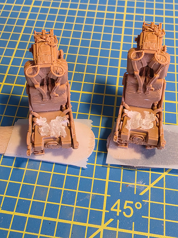

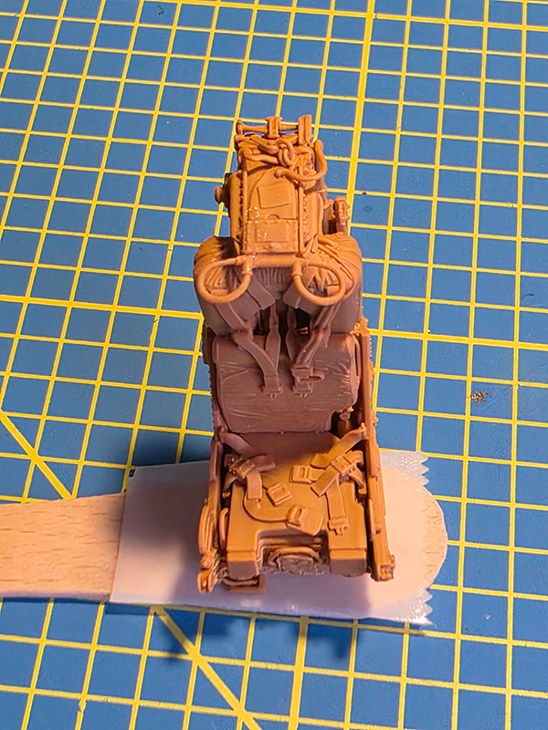

Die Schleudersitze sind vom französischen Hersteller Sparkit (natürlich zwei Stück)
Die Pilotenfigur kam von PJ Productions. Allerdings weiß ich nicht, warum ich eine Figur für ein zweisitziges Flugzeug bestellt habe ;(

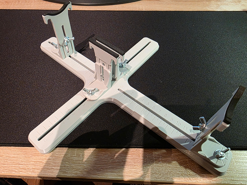

Von Master etwas gedrehtes
Maskierschablonen für die Hauben von ASK und eine Fahrwerksschacht Schablone von Quick Model Detail. Letzteres habe ich noch nie verwendet.
Mal schauen, ob das was taugt.

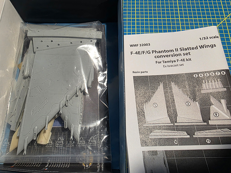

Und zum Schluß, aber entsprechend wichtig, da die deutsche Phantom verstellbare Vorflügel hatte, ein Umbausatz von Wingman Models bzw ehemals von IsraCast.
Dies Sett ist nur noch schwer bis gar nicht zu bekommen, da IsraCast es nicht mehr produziert und die Wingman Webside zwar viele Flugzeuge, aber keine angebotene Produkte zeigt. Auch in Shops habe ich dieses Set nicht mehr gefunden.

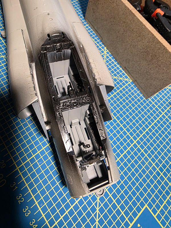

Anders als bei den meisten Flugzeug- Bausätzen begann es nicht mit dem Cockpit, sondern mit den Luftkanälen und ihren Einlässen.
Diese habe ich versäubert und zusammen gesetzt.

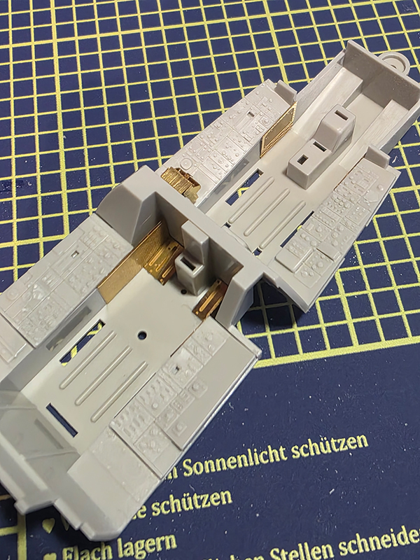

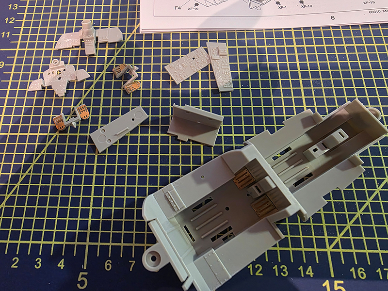

Während das getrocknet ist, habe ich mit Schritt zwei weiter gemacht. Das war jetzt das Cockpit. Also alles versäubert und die ersten Ätzteile verarbeitet.
Im Rumpf mussten auch bestimmte Bereiche gleich zu Anfang lackiert werden, also alles parat gestellt.
Ich lackiere mit meiner Airbrush auf dem Dachboden und ein Dachfenster ist dann immer zum Lüften geöffnet. Da es begann zu regnen, habe ich erstmal das Lackieren verschoben und mit Schritt drei weiter gemacht. Die Triebwerke. Diese sind aus Resin Guss und mussten entsprechend von ihrem Anguß befreit werden.
Damit konnte nun alles lackiert werden und das Wetter hat das auch zugelassen.
lackiert wurde das Cockpit mit AK Light Ghost Grey und dann die Kontroll Panele mit dem Pinsel in Schwarz. Abschließend noch etwas Detail Bemalung für z.B. die Schubregler oder den Verschlußgurt.
Dann kamen die Eduard Ätzteile dazu und einige Decals von Anyz

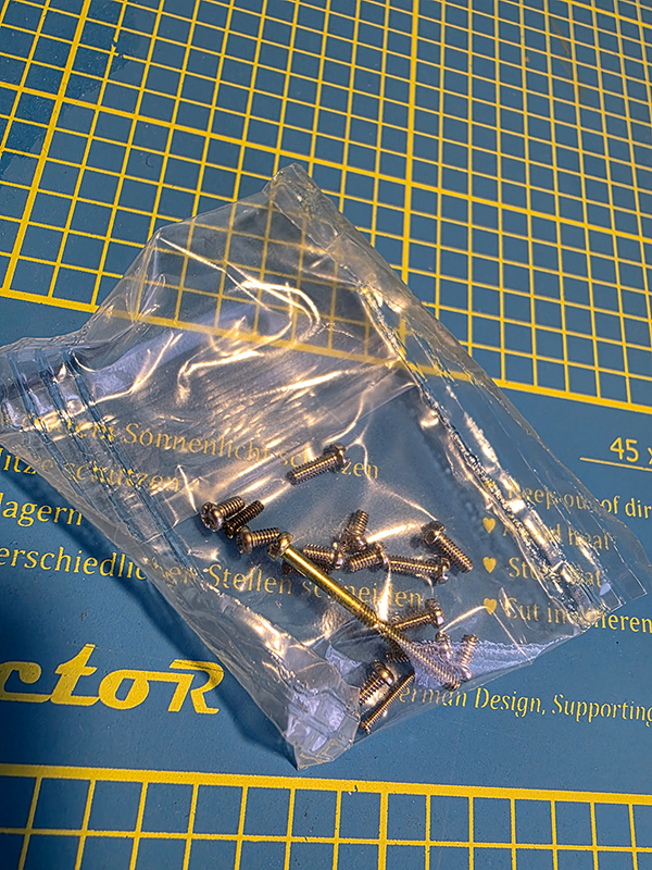

Einige Teile werden bei diesem Bausatz sogar verschraubt. So gibt es eine gute Stabilität.

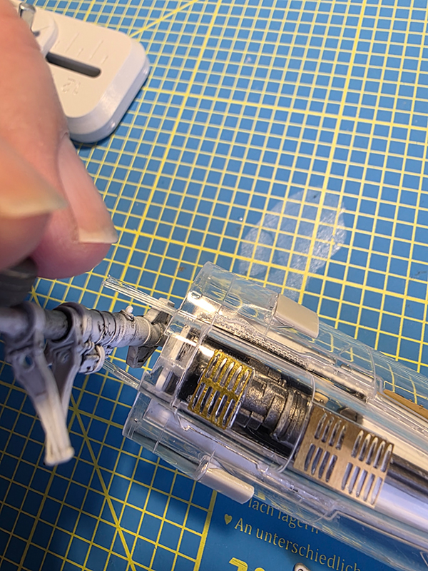

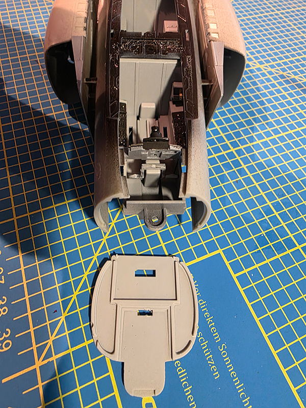

Zum Schluß konnte ich dann noch das Cockpit von unten einpassen. Auch hier wurde wieder eine Seite verschraubt. Die Bug- Platte muss jetzt erstmal gut durch trocknen.
Soweit der Stand bis jetzt.

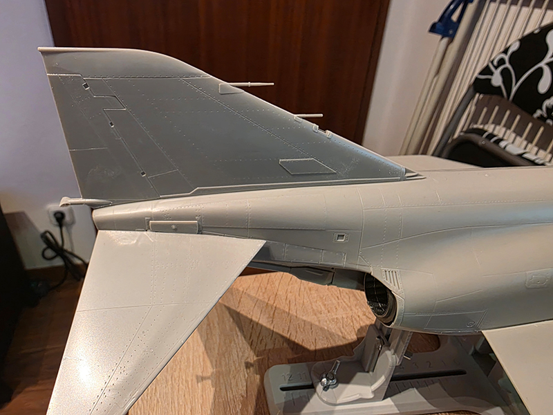

Samstag, 10. Januar 2026, 17:08
Moin Zusammen,
es ging ein wenig weiter bei der Phantom.

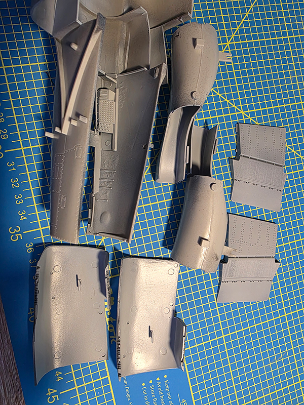

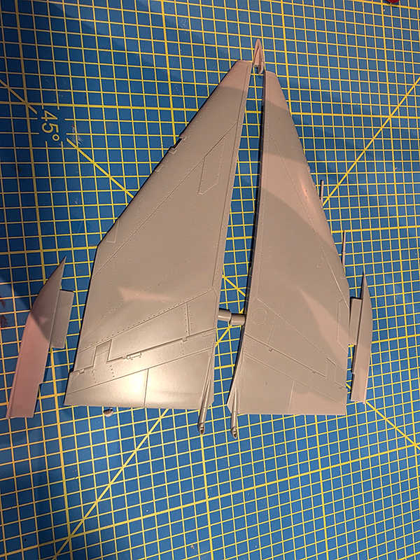

Als nächstes benötige ich laut Bauplan die Höhenruder.

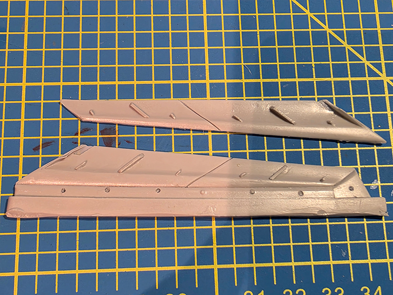

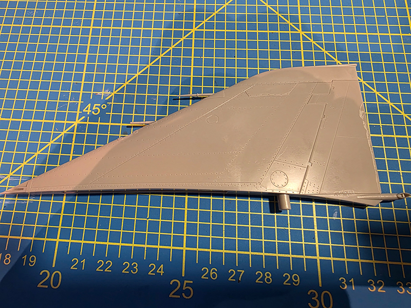

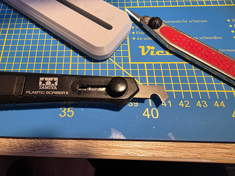

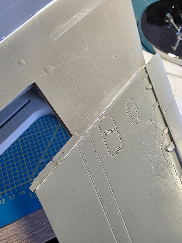

Diese sind bei der E- Version mit Vorflügel, in der deutschen F- Version aber ohne. Daher mußten die weichen, was schlicht und einfach mit Messer und Feile passiert ist.
Und ab waren sie :D
Anschließend wird das untere Heckteil benötigt. Hier war nur ein Teil einzusetzen (roter Kreis)

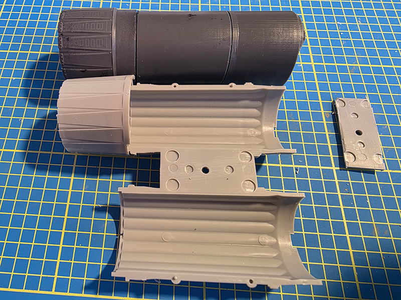

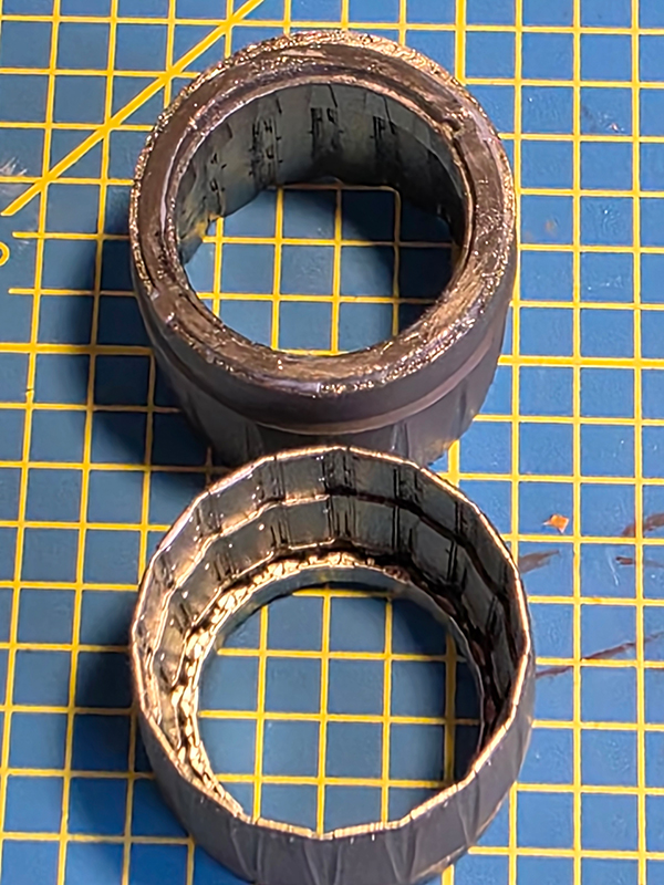

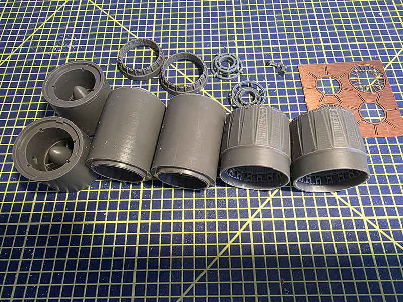

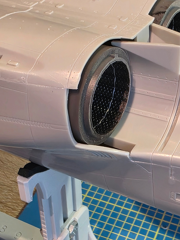

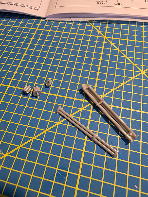

Weiter geht es mit den Nachbrennern. Die hatte ich mir ja von Reskit bestellt. Die sind auch richtig gut, allerdings haben die Tamiya Teile eine Mittelverbindung mit Schraubloch.
Das gibt natürlich Stabilität und eine sichere Positionierung.
Daher habe ich sie abgetrennt und zusammen geklebt.
Nun muss ich schauen, ob ich die Nachbrenner erst mit dem Mittelstück verklebe, das könnte Probleme geben, wenn es zu den Tamiya Teilen nicht identisch positioniert ist,
oder ob ich die Nachbrenner erst im Rumpf positionier und dann das Mittelstück dazwischen verklebe und zur Stabilität verschraube??? ?(
Mal schauen, was die bessere Methode ist.
Bis zum nächsten Mal
George

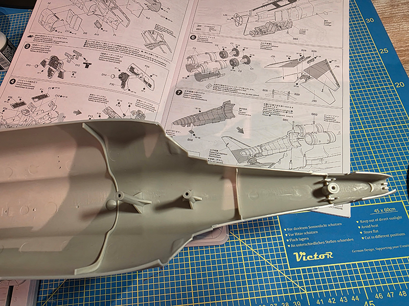

Hier erstmal die Ausgangssituation des oberen Rumpfteils

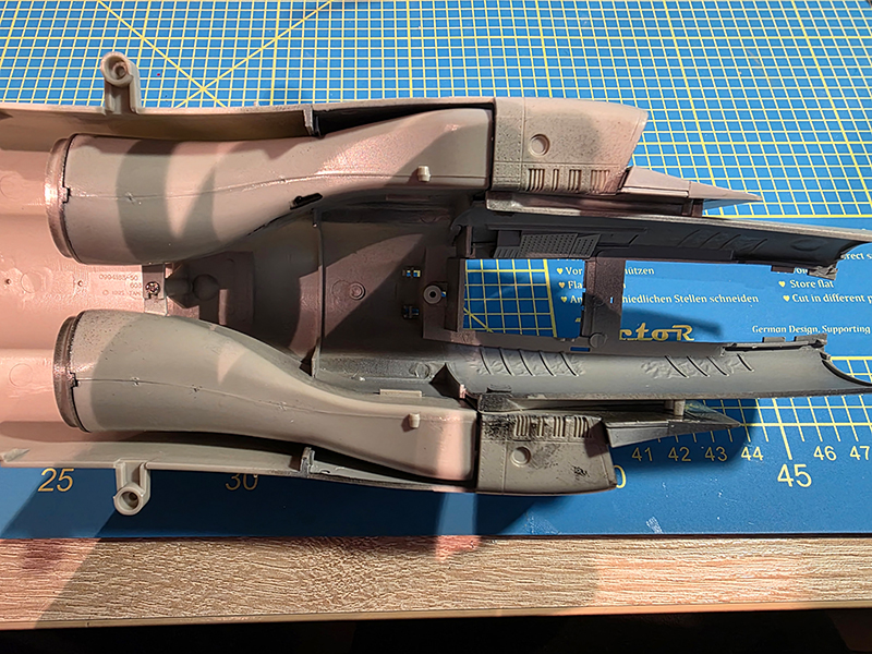

Hier wurde das Höhenleitwerk eingesetzt ohne es zu verkleben
Und darauf kam das untere Heckteil
Dies wurde mit einer Schraube gesichert und ausgerichtet,
und anschließend die Verbindungsspalten mit extra, dünnem Kleber eingepinselt und die Schraube angezogen. Das Höhenleitwerk ist weiterhin beweglich.

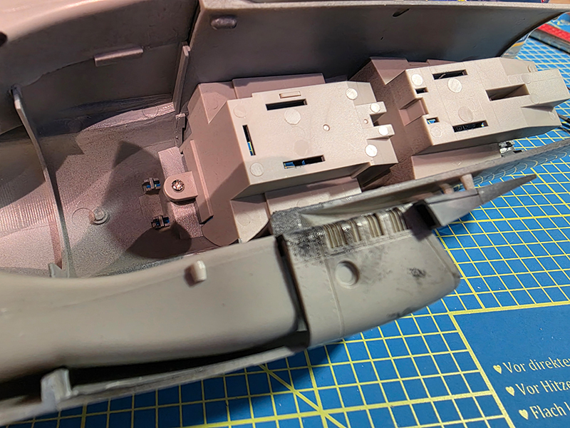

Als alles getrocknet war, habe ich das Zwischenstück der Bausatz Nachbrenner positioniert und verschraubt.
Das sah erstmal etwas merkwürdig aus, hat sich aber als enorm hilfreich herausgestellt
Daran habe ich dann den ersten Nachbrenner ausgerichtet und mit Sekundenkleber angeklebt.
Und dann auch den Zweiten
Als alles durchgetrocknet war, habe ich noch UV Resin verteillt und ausgehärtet um die Stabilität zu erhöhen. Hat auch gut funktioniert.

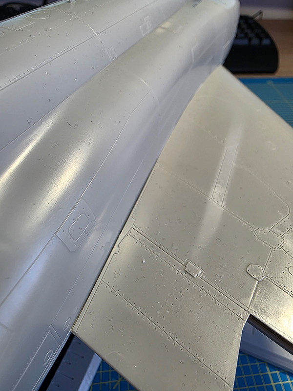

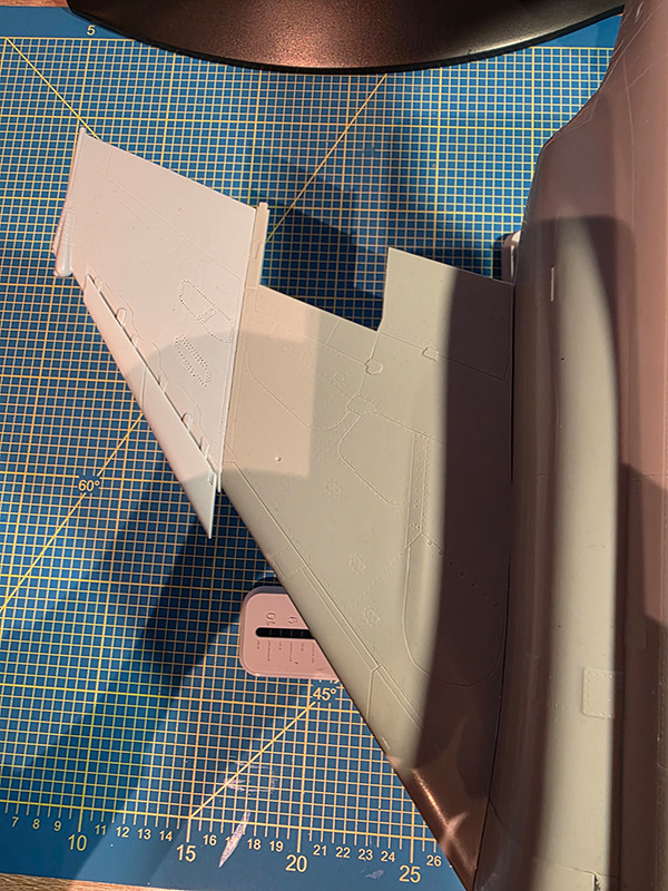

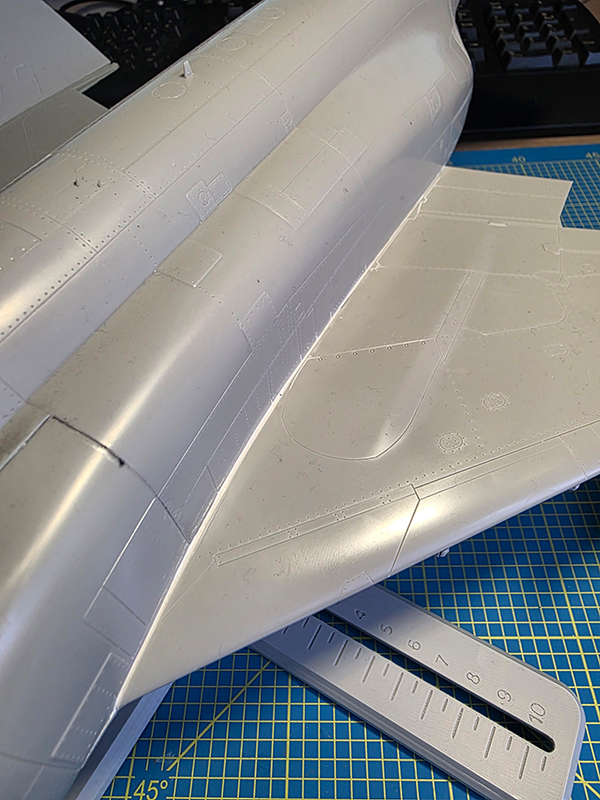

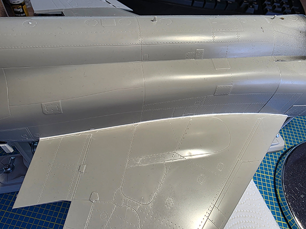

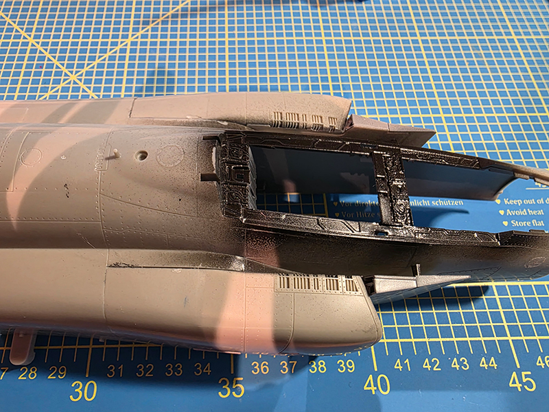

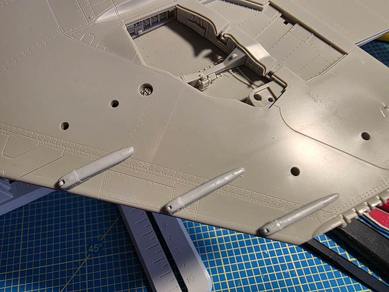

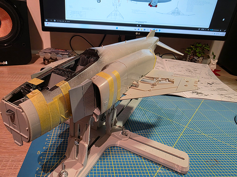

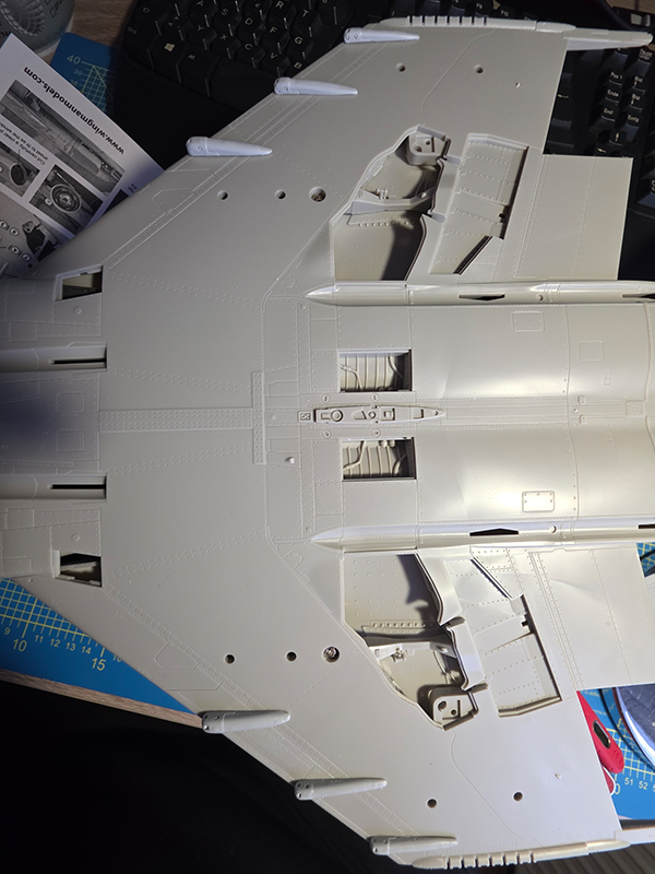

Als Nächstes war die Rumpfunterseite mit den Flügelunterseiten dran. Ein recht großes Bauteil
Dies habe ich dann eingepasst. Es wurde diesmal mit drei Schrauben gesichert, von denen zwei 4mm Schrauben die Tragflächen mit dem Rumpf verbinden. Diese haben aber direkt durchgedreht, da wohl die vorgesehen Löcher etwas zu groß waren. Dennoch ließ sich recht gut alles einpassen und verkleben, was ich dann mit Tape gesichert habe. Jetzt kann es ertmal in Ruhe durchtrocknen. Daher hier der aktuelle Bauzustand

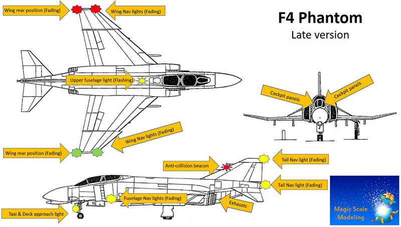

Hier mal zwei Bilder mit Beleuchtungsschema für eine "early" und eine "late" Version.
Ich hatte mich auch mit einer Beleuchtung beschäftigt. Hätte aber eine passende für die Phantom in 1/32 genommen.
Allerdings sollte die 109€ kosten, was mir dann für ein paar Mal anmachen zuviel war. Zudem wäre noch ein Soundsystem dabei, für das ich keine Verwendung gehabt hätte.
Ob du die LED's aus deinem Link gut verbaut bekommst, da du sie in die Bausatzteile teiweise einpassen musst, kann ich nicht sagen.
Ich hatte mich mit diesem Set beschäftigt. Daher sind auch die beiden Bilder (entsprechend das Copyright)

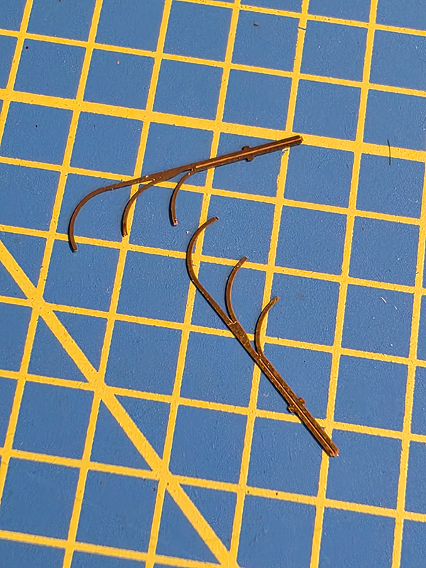

an der Phantom ging es in kleinen Schritten weiter --> es mussten ein paar Ätzteile verbaut werden.

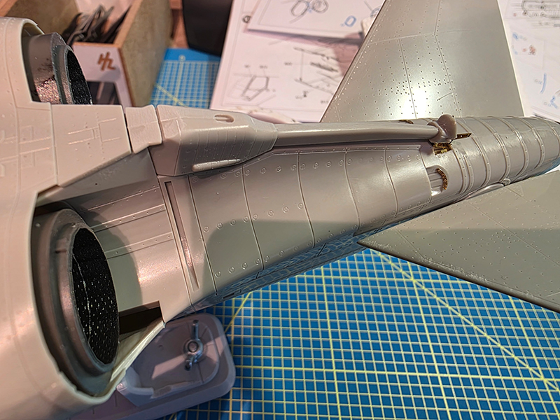

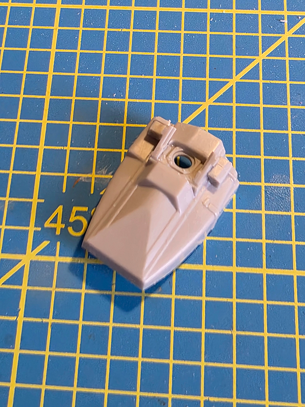

Zuerst mal eine ... keine Ahnung wofür das ist. Könnte mit dem Fanghaken zu tun haben. Wir auf jeden Fall am Heck eingebaut.
Dann kamen beidseitig ein paar Leitungen für die Fahrwerksschächte.

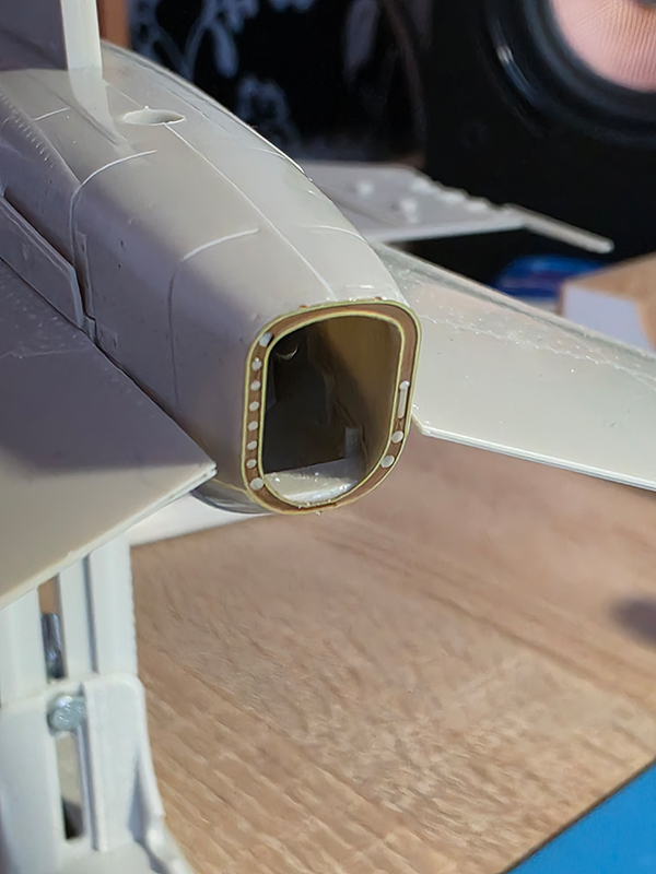

Und anschließend die Öffnung der Heckklappe für den Bremsschirm.
Hier musste an der Rumpföffnung ein wenig abgefeilt werden und die Klappe selber wird erst montiert, wenn der Flieger klar zum lackieren ist, damit ich sie beim Bau nicht wieder abreiße.

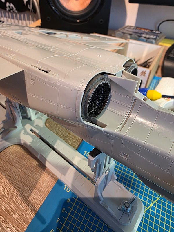

Weiter ging es mit zwei Abdeckungen für die Nachbrenner. Diesmal aber in Kunststoff. Hier musste ich die Kante abtrennen, da sie mit meinen Zubehör Nachbrennern sonst nicht gepasst hätten.
Nun wurde es etwas größer. Der Fanghaken war laut meinen Recherchen auf bei der deutschen F Version vorhanden. Welchen Zweck hatte der, wenn es keinen Flugzeugträger gibt?
Auf jeden Fall aus zwei Teilen zusammengestezt und montiert. Man sieht hier, dass er direkt an dem ersten Ätzteil liegt. Daher vermute ich, dass es etwas miteinander zu tun hat.
Ich war dann so schön im "Flow", dass ich dann noch die Fahrwerksschächte gebaut habe. Hier wurde jeweils ein sehr kleines Ätzteil aus dem Eduard Set angesetzt (roter Pfeil). Die Tragflächenoberseite wurde ebenfalls vorbereitet.

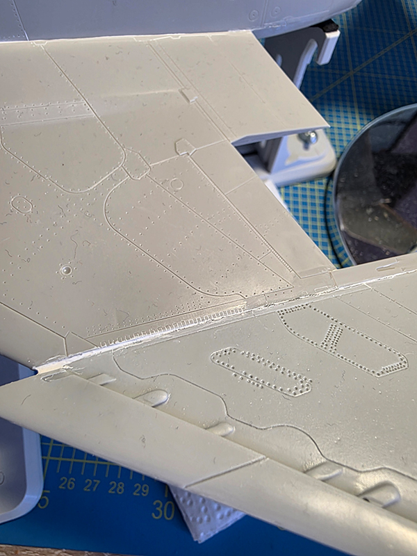

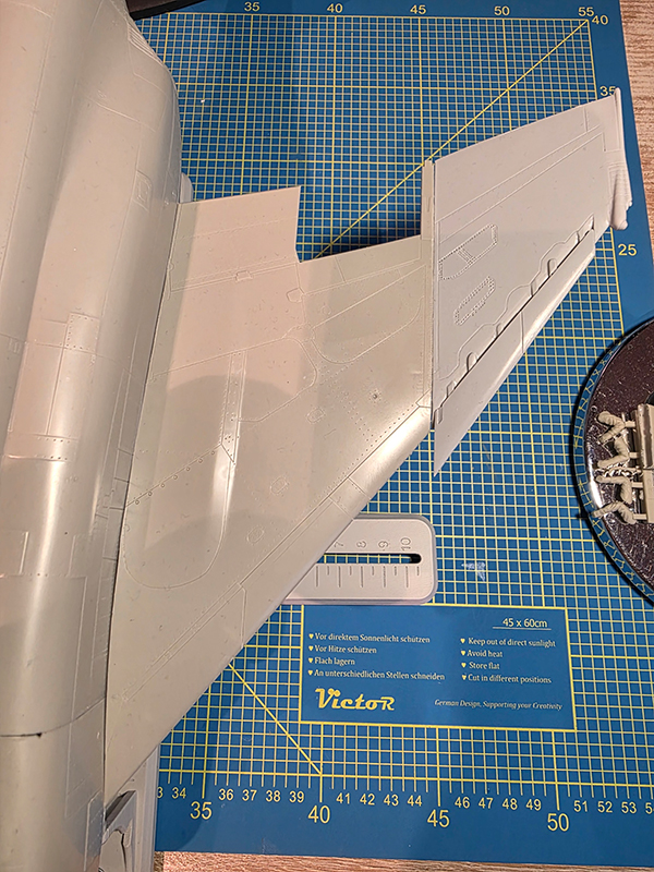

Die Tragflächen habe ich dann zusammengesetzt. Dies wurde mit je einer Schraube gesichert und dann verklebt.
Dies ist nun der aktuelle Bauzustand.
Als nächstes müssen die Klebekanten der Tragflächen versäubert werden und die Antriebe der Vorflügel aus dem Zubehör Set montiert werden.

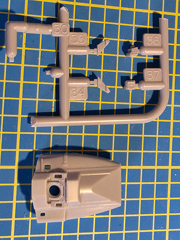

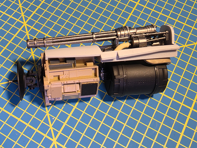

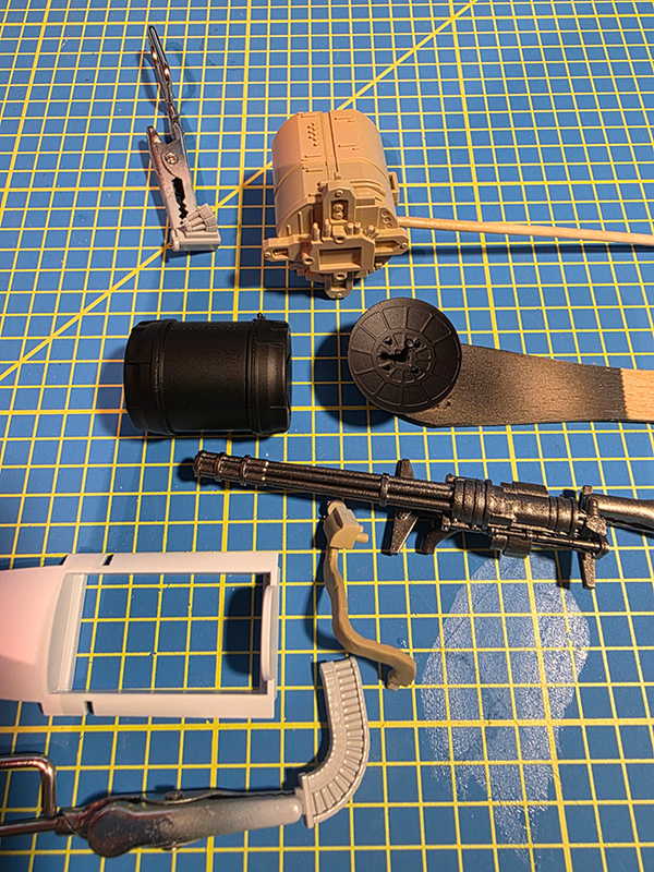

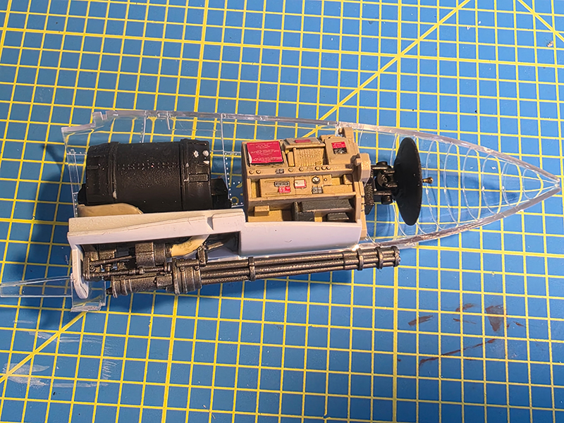

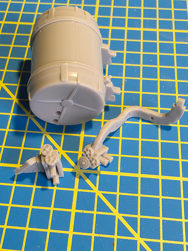

Die Nasenfüllung ist an der Reihe.

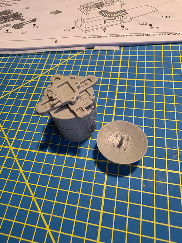

Zuerst wurde die Radar Anlage montiert

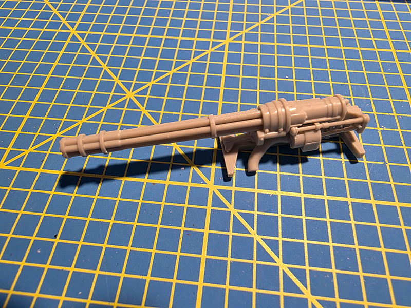

Dann die mehrläufige Bordkanone
und diese mal probehalber ins Trägerbauteil eingesetzt
Dann noch das Munitionsmagazin, das auch winzige Ätzteile bekam
Damit waren diese Teile zum lackieren bereit
Also die Airbrush gezückt und dies ist das Ergebniss nach Grundierung und Lackierung
Vor dem zusammenbau kommt noch Detailbemalung, was ich mit dem Pinsel mache.

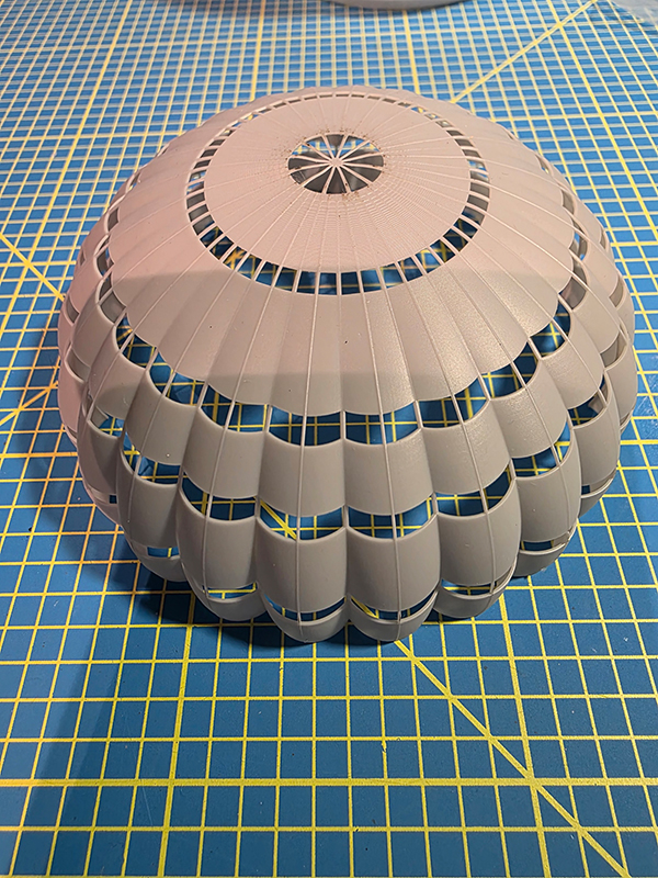

Der Bremsschirm :lol: Und ich hab mich soo über das Ding gefreut.
Gut verpackt, hätte auch ein Salat drin sein können
aber glücklicherweise war es der Bremsschirm in 3D gedruckt
Dazu noch ein Satz passende Carbonstäbe die als Seile gedacht sind
Ob das dann mit viel Übergewicht hinten so hält oder ich einen Acrylstab zum Stützen unter den Schirm setzen muss... mal schauen.

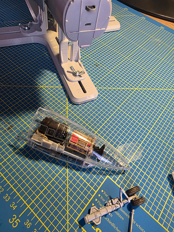

weiter geht es mit der Detailbemalung und dem Zusammenbau des Bordgeschützes und des Radars

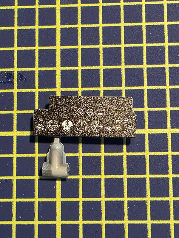

Dann stellte sich mir die Frage, ob ich die Decals aus dem Bausatz
oder die Placards aus dem Edurad Zubehör an dieser Stelle verwende
Da als Decals lediglich vier Stück beiliegen und es von den Placards wesentlich mehr gibt, hielt ich die Placards dann für realistischer und interessanter.
Daher nun dieses Ergebeniss

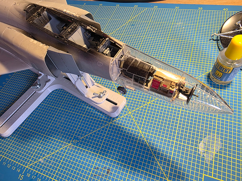

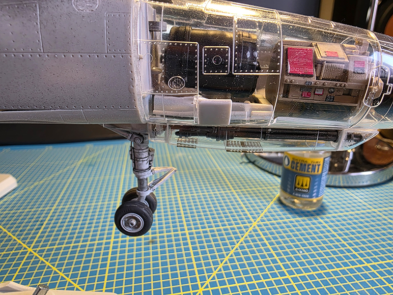

Die Anlage steckt dann in der Nase der Phantom. Diese ist als Klarsichtteil ausgeführt, um das Innenleben zeigen zu können. Was ich da mache, weiß ich noch nicht.
Entweder alles lackieren, um das Design des Flugzeuges nicht zu verändern oder auf der abgewandten Seite einen drei bis vier Zentimer breiten Streifen frei lassen??? :nixweis:
Auf jeden Fall kommt ertmal Klarlack und eine Verschmutzung drauf.

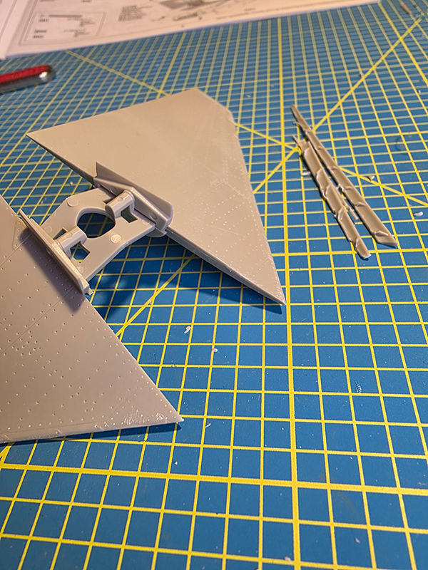

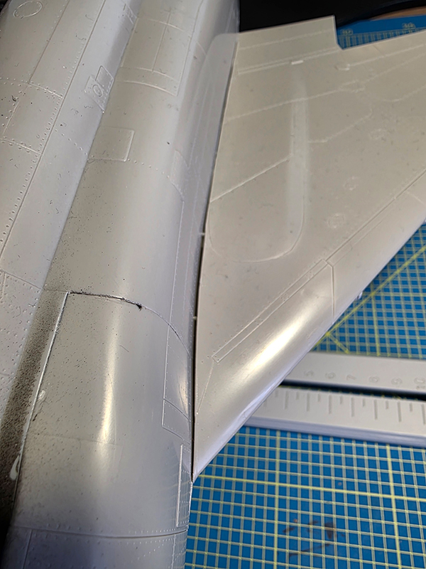

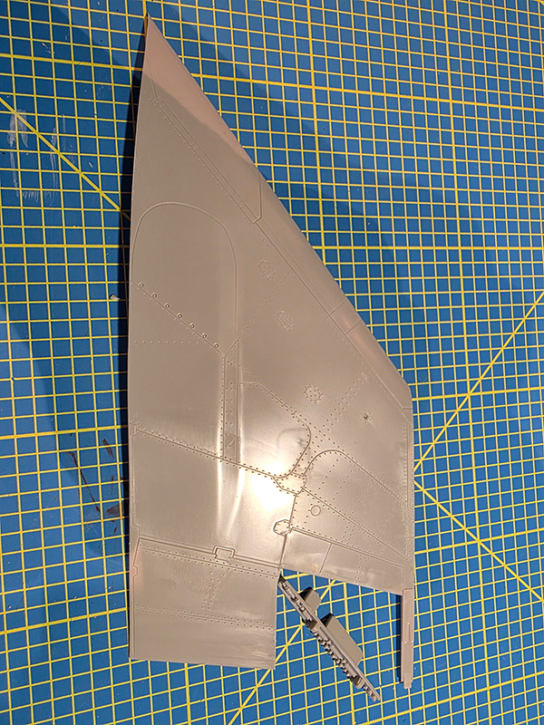

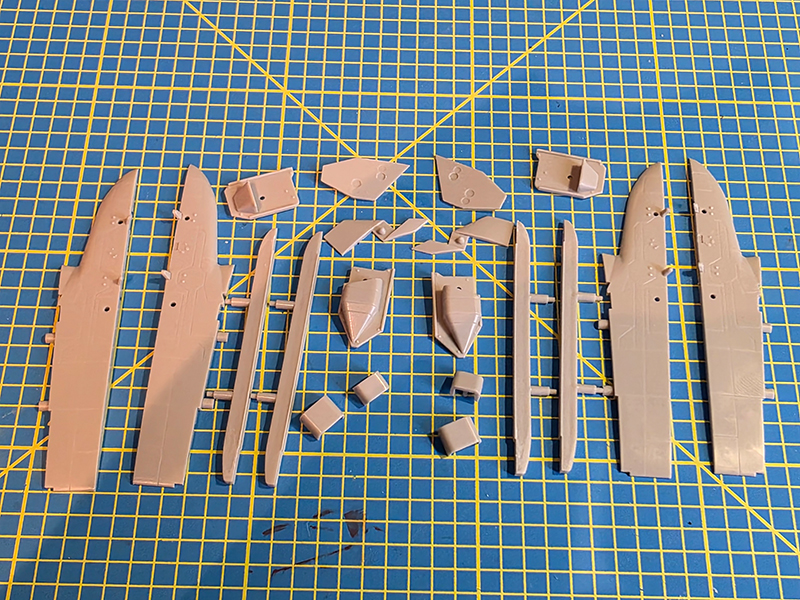

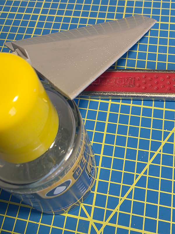

Danach gab es die ersten Bauteile für die deutsche Version mit verstellbaren Vorflügel. Dazu habe ich die Ansteuerung für die inneren Flügel von ihrem Träger gelöst und den Bereich indentifiziert, wo sie angebracht werden müssen.
Mit drei Lagen Maskiertape habe ich die Kante abgeklebt, an der die eingefahrenen Vorflügel verlaufen und mit einem Scribber die Kante gezogen.
Auf dem Foto sieht man, dass sie nicht 100% gerade ist. Mit dem bloßen Auge sieht man es nicht
Anschließend noch die Ansteuerung positioniert und aufgeklebt

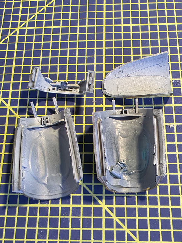

Als nächstes sind die Fahrwerksschächte dran, die zuerst lackiert und gealtert werden müssen. Meine Airbrush Station steht aber auf dem Dachboden und das Dachfenster zur Belüftung ist bei dem Wetter angefroren, also nicht zu öffnen.
Und da ich die Dichtung des Fensters nicht kaputt reissen möchte, muß ich mich etwas gedulden.

ein paar Teile habe ich an der Phantom weiter gebaut.
Laut Plan sollte das Fahrwerk jetzt verbaut werden und dann die Bugnase. Dies auf jeden Fall in dieser Reihenfolge.

Moin Zusammen,
Das Fahrwerk ist eigentlich schlau gemacht. Ein Metall Fahrwerk, dass mit Plastikteilen ummantelt wird, um ihm die richtige Optik zu geben.
Aber auch wenn es gut gedacht ist, gefällt mir das Ergebniss nicht.

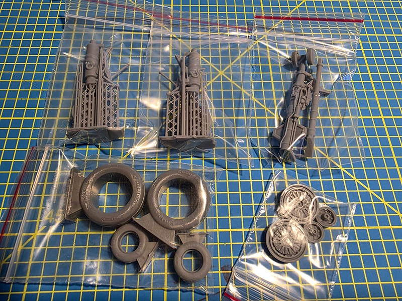

Daher habe ich noch ein 3D gedrucktes Fahrwerk bestellt, und muß nun erstmal darauf warten.
Daher habe ich mit dem Seitenleitwerk weiter gemacht.
Teile aus dem Rahmen getrennt, versäubert, zusammen geklebt und die Klebenaht verschliffen.
Fertig war das Leitwerk, was ich dann mit Kleber an den Haltepunkten eingestrichen und auf den Rumpf gesetzt habe. Passt :)
Dann habe ich mich noch um die äußeren Flügel mit den ausgefahrenen Vorflügel gekümmert.
Beim Lösen vom Träger war vorsicht geboten, um die Tragflächenspitze nicht ausversehen mit abzuschneiden. Auch sind die Vorflügel sehr dünn. Hat aber alles geklappt.
Das ganze noch montiert und mit UV Resin Kleber gesichert.
Das wars dann auch für den Moment.
George
Mittwoch, 4. Februar 2026, 20:36
Sieht toll aus bisher.
Sag mal, welchen Ständer benutzt du da? Der sieht interessant aus.

Donnerstag, 5. Februar 2026, 18:40
Moin Reinhold und Dirk,
das ist ein Bauständer von AK Interaktive
du findest ihn hier
https://www.zinnfigur.com/Farben-Werkzeu…ross-MSJ03.html
Ich finde ihn sehr praktisch für Flugzeuge.

Sonntag, 8. Februar 2026, 09:21
Moin Zusammen,
da ich aktuell auf das Fahrwerk warte habe ich mich mit den Klappen der Fahrwerksschächte usw beschäftigt.
Diese wurden lackiert, mit glänzendem Klarlack versehen und verschmutzt.
Matter Klarlack kommt noch drauf. Ein wenig Detail Bemalung gab es dann noch an den Scheinwerfern und der Hydraulik.

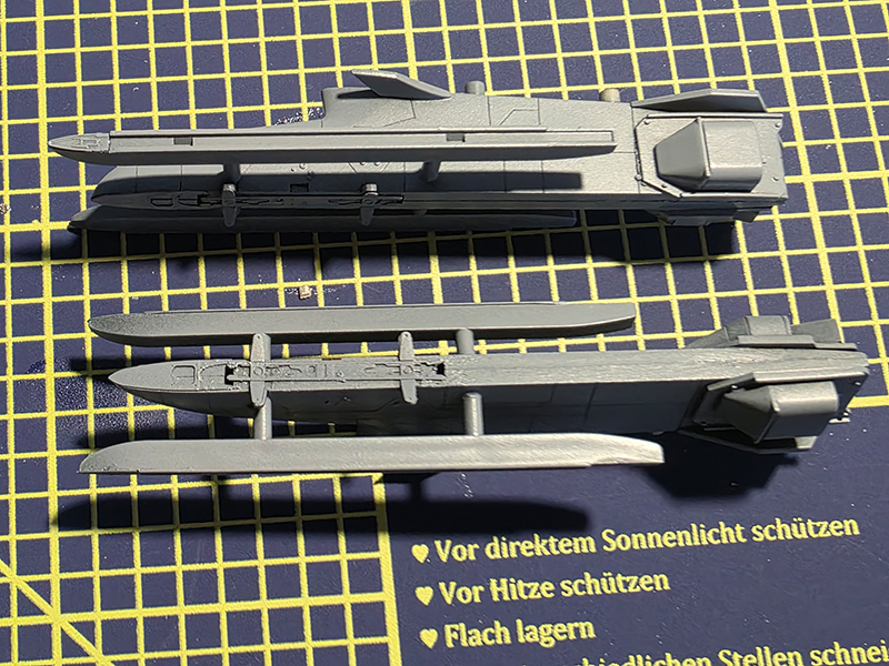

Danach habe ich mir die Aussenlasten von Reskit vorgenommen.

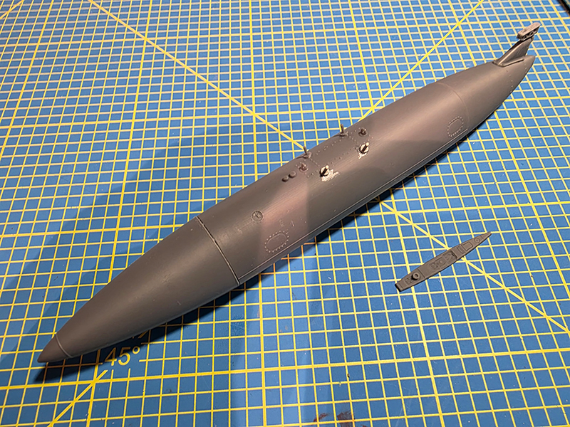

Angefangen mit dem Tank, musste erstmal alle Andruckteile gelöst und alles versäubert werden.
Zum Aufsetzen der Spitzen wird vorn und hinten ein Ring eingeklebt, der eine präzise Anbringung der Spitzen ermöglicht. Gut gelöst von Reskit.
Und hier das fertige Ergebniss.
Dann ging es an die vier Sidwinder Raketen.
Hier gab es nichts zu "Bauen". Die Raketen mussten nur vom Druck befreit und versäubert werden.
Da meine Phantom gerade landet, sind die Schutzkappen der Raketen natürlich nicht aufgesetzt.
Somit verwende ich sie nicht.

Finde die Idee mit der Landungsszene großartig, sowas schwebt mir auch schon länger vor, mittlerweiele ist dank 3D Druck das Thema mit den Schirmen ja auch gut zu lösen.
Die Details im Cockpit gefallen mir auch sehr gut, allerdings erscheint es mir etwas zu neuwertig für eine so dienstalte Phantom. Hätte vielleicht noch etwas Alterung bzw. Verschmutzung und Abnutzung dargestellt. Aber am Ende mit den Piloten und geschlossenem Canopy wirds keine Rolle mehr spielen.

das 3D gedruckte Fahrwerk ist angekommen :lol:
Also gleich mal ausgepackt und dies hier habe ich bekommen
Nach dem entfernen der Stützen und versäubern sah das dann so aus
Und hier ein vergleich mit dem Bausatz- Fahrwerk
Alles vorbereitet zum Lackieren. Das Bugfahrwerk muss vor der Nase montiert werden, daher muss es dann fertig sein.
Und den Zusatztank und die Sidewinder auch gleich zum Lackieren mitgenommen.
Grundiert und lackiert ist inzwischen alles. Der Zusatztank hatte noch ein Preshading bekommen. Bis morgen muss es jetzt trocknen.
In der Zwischenzeit habe ich dann die äußeren Tragflächen des Umbausatzes an die inneren Tragflächen montiert.

Sonntag, 15. Februar 2026, 00:23
Falls es bisher nicht aufgefallen sein sein sollte...
Schöne Grüße,
Simon
Donnerstag, 26. Februar 2026, 17:52
Moin Zusammen,
an der Phantom ging es in kleinen Schritten weiter.
Aber zuerst mal muss ich Simon recht geben. Die äußeren Tragflächen waren nicht korrekt angesetzt, besonders die rechte (im Bild links)
Dies habe ich korrigiert, aber noch kein Foto gemacht.

Dann habe ich die Schleudersitze genommen,
habe diese vom Sockel gelöst. Dabei ist einmal der Zugring fürs Auslösen gebrochen :bang: Da muss ich scheune, wie ich das repariere,
und mal eine Stellprobe gemacht
Und schließlich habe ich die Nasenteile aus dem Rahmen gelöst und versäubert.
Die Avonik mit Geschütz eingesetzt
und die Verkleidung der Bordkanone unter gebaut. Hier muss ich die Ätzteile der Belüftung unten drunter nochmal nacharbeiten, da die Kanten ein wenig abstehen
Das wars dann auch schon.
George

Zunächst habe ich die Sidewinder Racketen abgeklebt, um den eigentlichen Racketenkörper mit der Airbrush zu lackieren.
Dann habe ich an den ersten Schleudersitz die "Über-Kopf-Auslöser" angebracht.
Für den zweiten Sitz war der mir ja zerbrochen.
Aber ganz vorsichtig mit einer minimalen Menge Sekundenkleber habe ich es wieder zusammenbekommen.
Die Gurte auf der Sitzfläche sehen zwar richtig gut aus, stören aber natürlich mit Pilotenfiguren. Die sollen ja anständig sitzen können. :D Als habe ich sie abgeschliffen
Der linke Sitz ist der mit dem reparierten "Über-Kopf-Auslöser"
Schleudersitze und Sidewinder habe ich anschließend lackiert.
Dann habe ich die Endstücke der Düsen, die ja von innen bereits lackiert waren, zusammengesetzt und zum verkleben den Spalt von hinten mit Ultra Glue gefüllt.
Zwischen Tragflächen und Rumpf gab es beidseitig einen recht deutlichen Spalt. Hier die eine Seite
Den habe ich mit Spachtelmasse verschlossen.
Vorgegangen bin ich nach einer Methode, die Ingo (Feuerwehrmann) hier mal erklärt hatte.
Vallejo Putti aus der Tube direkt in bzw auf den Spalt gegeben und sofort mit einem nassen Q Tip abgezogen. Drum herum noch etwas vesäubern und fertig.
Hat einwandfrei funktioniert :ok:
Und die zweite Seite
Die äußeren Tragflächen hatte ich ja nochmal neu angesetzt. Auch hier musste ein Spalt geschlossen werden.
Und die (vorläufigen) Ergebnisse

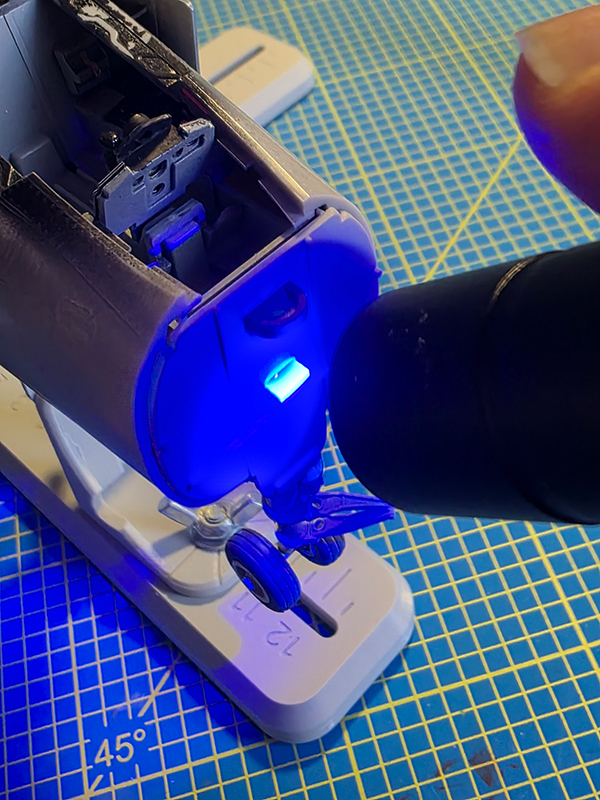

Die Nase sollte angebracht werden. Laut Bauanleitung muss das Bugfahrwerk zuerst eingebaut werden.
Eigentlich blöd, denn zum Lackieren ist es dann im Weg, bzw muß abgeklebt werden.
Ich habe mir angeschaut, was denn das Problem ist, wenn ich das Fahrwerk erst später einbauen würde.
Es sind diese (rote Pfeile) Verlängerungen der Klarsichnase. Unter die kommt man hinterher mit dem Fahrwerk nicht mehr richtig drunter.
Also zuerst das Bugfahrwerk eingeklebt, mit einer Schraube gesichert und mit UV Resin Stabilität gegeben.
Dann konnte die Nase angebracht werden.
Und im Fahrwerk sieht es jetzt so aus
Weiter ging es mit dem Schließen der Technik Luken unter dem Rumpf,

Und zum Schluß das Instrumenten Panel für den Operator vervollständigt
Das Bausatzteil abgeschliffen und lackiert
Die Instrumente drauf
Die Abdeckung drauf
Noch ein paar Verfeinerungen
Und zu guter letzt Interieur Wash von AK
Das wars auch schon für den Moment.
