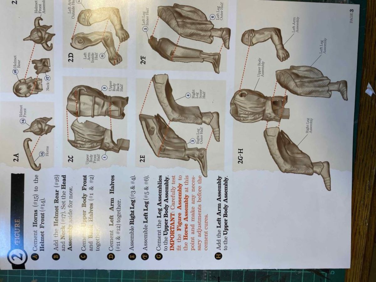

Zunächst Schachtel und Anleitung:

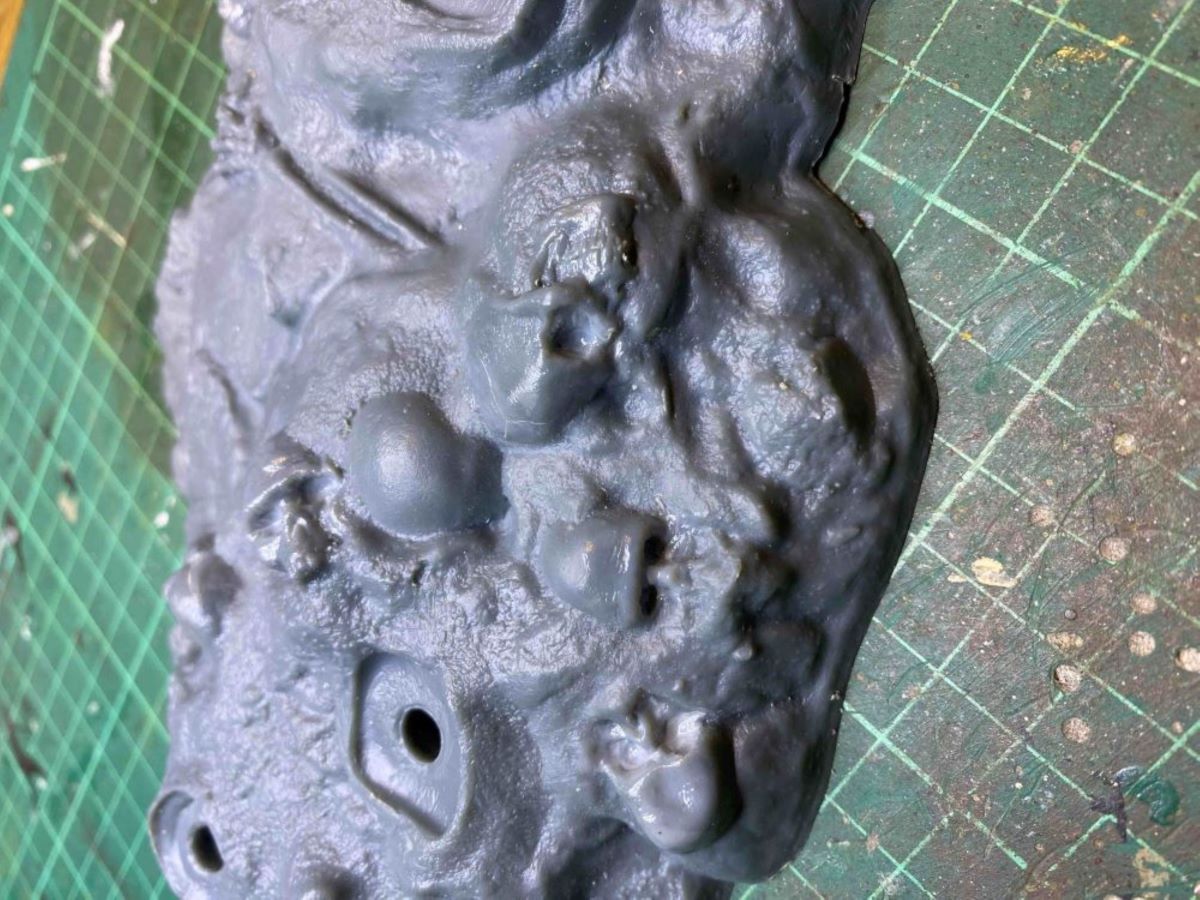

Kommen wir zunächst zum Sockel. Schön gemacht, aber.... die Augenhöhlen der versch. Schädel sind dermaßen flach gestaltet, da muss man ran... zudem genug Material zum fräsen vorhanden ist. Insgesamt ist der ganze Bausatz recht massiv gegossen.
Man hat überall reichlich Wandstärke, was wirklich gut ist.
Also ausgefräst etc. und mit Ethylacetat überpinselt;

Originalzustand kann ich leider nur mehr anhand der Anleitung zeigen, hab erst geschnitzt und dann an Fotos gedacht.

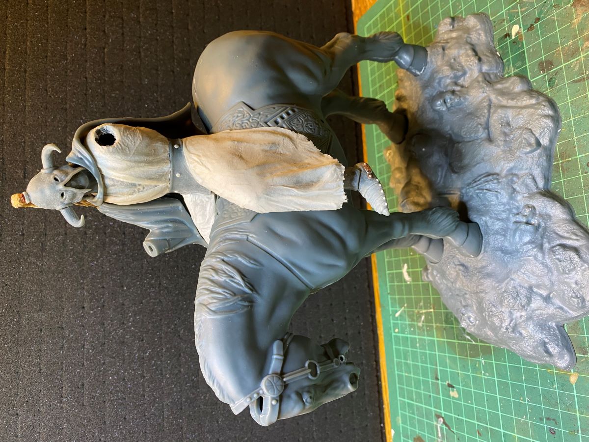

Als nächstes mach im mich erstmal an den Torso. Der Faltenwurf mag gefallen, aber im Brustbereich für mich zu dominant und dann diese komischen Pickel die wohl eine Kette aus Zähnen andeuten, nööö.....
Somit hab ich erstmal die Pickel weggedremelt und die Brust etwas faltentechnisch entschärft. Aber was ziehen wir dem Kerl an? Meine Idee ist die eines heruntergekommenen Kreutzritter, also zumindest optisch.
Ich habe mal kurz mit dem Gedanken gespielt, im Brustbereich ein Kettenhemd zu modellieren, aber es schnell verworfen mangels Ideen an der Umsetzung, aber wer weiß...
Und somit hab ich den Kerl erstmal in eine Lage Taschentücher komplett gepackt, als Untergewand und dabei etwas modelliert und nach dem Trocknen eine zweite Lage als Überwurf mit doppelten Kanten am "Reverse" damit das ganze auch hinterschnitten ist
und nicht wie beim Originalguß verwaschen ineinander übergeht. Einfach Taschentücher ohne Prägung rudimetär zuschneiden, Figur mit Weissleimwassergemisch bestreichen, Tempo auflegen und mit nassem Pinsel die Mischung auftupfen. Ich habe tatsächlich drei Anläufe gebraucht, bis es gepasst hat. Nix für ungeduldige und beim Trocknen immer wieder nachformen und wieder befeuchten.
Auch mit dem Gürtel hadere ich. Ich hab jetzt erstmal die Hörner von dem Schädel entfernt und auch diese Nieten und dann neue Gürtelbeschläge angebracht und den Schädel etwas nachmodelliert.
Aber ob der bleibt ist fraglich, ich hab noch keine bessere Idee. Aber jetzt die Bilder:

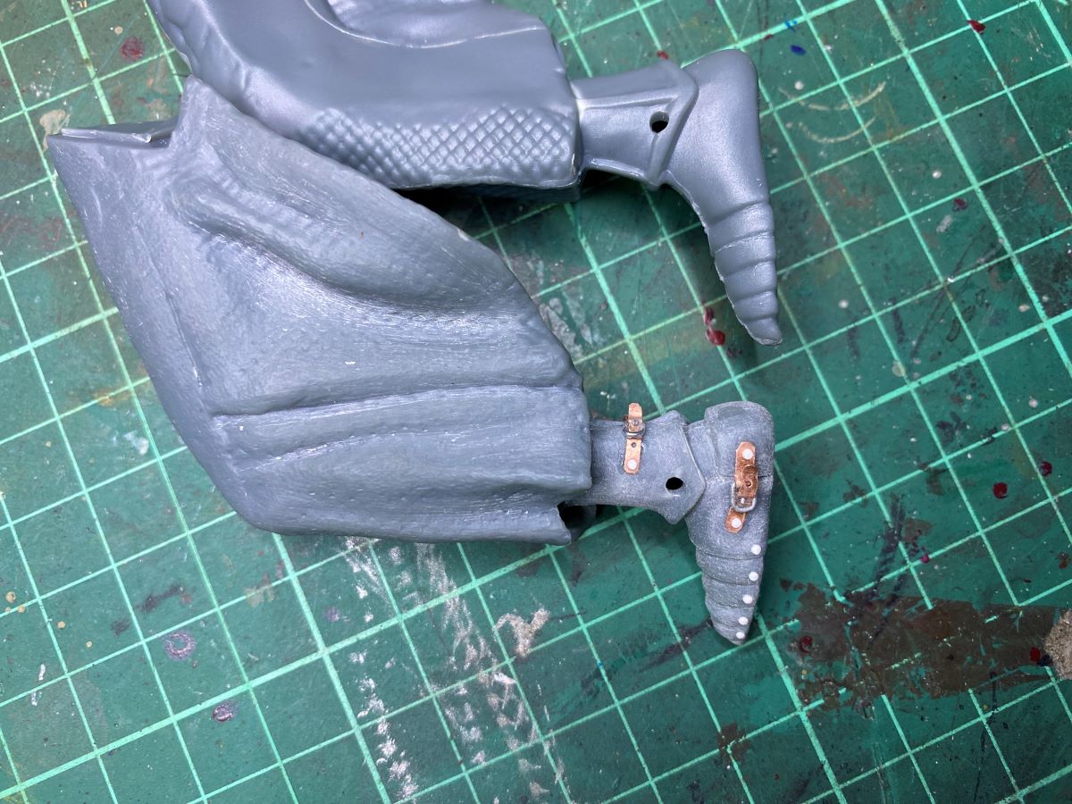

das linkes Bein hab ich heute mal angefangen. Zunächst insgesamt geglättet und für die Taschentuchorgie vorbereitet. Dann hab ich dem Kameraden erstmal richtiges Schuhwerk und anständige Beinschienen besorgt. Das was sich der Modelleur gedacht hat, stimmt halt weder mit der Realität, dem Sinn und vorallem nicht mit meiner Vorstellung überein. Somit hab ich zuerst die Fußplatten rausmodelliert, mehr Tiefe verliehen, indem ich das Ganze einfach durch auskratzen mit div. Werkzeugen "hinterlegt" hab. Danach den Schuh in sinnvolle Teile geteilt (optisch) und mit Nieten und Schnalle versehen. Auch beim Beinschutz hab ich nachgelegt, ihn fantasiemäßig entschärft und logisch gestaltet. Heißt hinten offen und mit Schnalle, eigentlich mindestens zwei, aber in dem Fall sieht man max. die Eine.
So, und jetzt wird das Ganze an den Torso geklebt, darf über Nacht trocknen und morgen gibts den neuen Umhang und evtl. morgen Abend neue Bilder.
Hier erstmal die vom linken Bein und der Arbeit von heute;

8| Ich schnall ab, woraus hast du denn diese tollen Schnallen gemacht? 8o

mit Kupferband (was man so unter den Teppich kleben kann um statische Aufladung abzuleiten), 0,5er Blumendraht dem ich die grüne Isolierung abgezogen hab, einer Brille mit 3,5 Dioptrin, ner halben Flasche Wein, tausend Flüchen und gaaaanz viel Geduld.
Streifen schneiden, löcher stechen und bohren, Draht über Vierkantfeile wickeln, abnehmen und der Länge nach durchschneiden, die schönsten Exemplare raussuchen, weiter formen, Folie druchrumwickenl, Dorn einsetzen, Gegenseite durchfädeln und Dorn einführen, schön drapieren,
mit Sekundenkleber fixieren, Ränder zuschneiden, am Schuh ausrichten und mit Sekundenkleber fixieren, Nieten aus PS ausstanzen, aufkleben und schon fertig ;)
In Echt war ich zwischenzeitlich etwas ungeschmeidig, weil es ein lausiger Frikelkram ist. Aber ich muss üben, schließlich kriegt er auch noch einen Schwertgürtel und das ganze Zaumzeug steht mir auch noch bevor. Jede Menge Gurte und Schlam...äääh Schnallen.

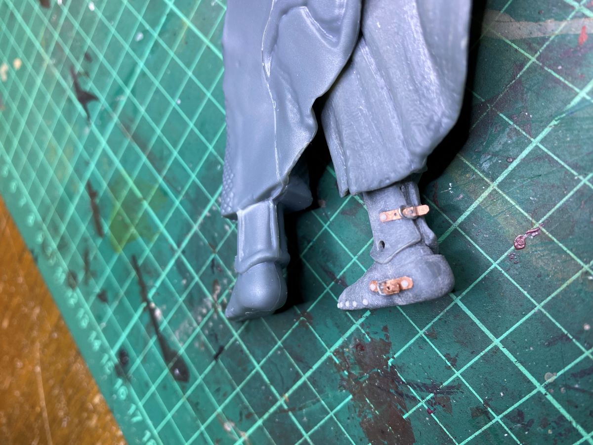

Hat sich aber gelohnt. Nochn bisschen Farbe drauf dann sieht das super aus :thumbsup: :thumbsup: :thumbsup:.

Machen wir mal weiter mit dem linken Bein. Hab ich ja gestern Abend noch an den Torso geklebt. Ich hab es mittlerweile mit zwei Lagen Taschentuch überzogen und etwas neu gestaltet. So passt das erstmal denke ich. Und ab morgen geht das Ganze mit dem rechten Bein von vorne los.
Außerdem hab ich mich endlich von dem Totenkopf auf dem Gürtel verabschiedet, hat mich eh noch nie überzeugt und weniger ist manchmal mehr.
Aber hier erstmal die Bilder von heute:

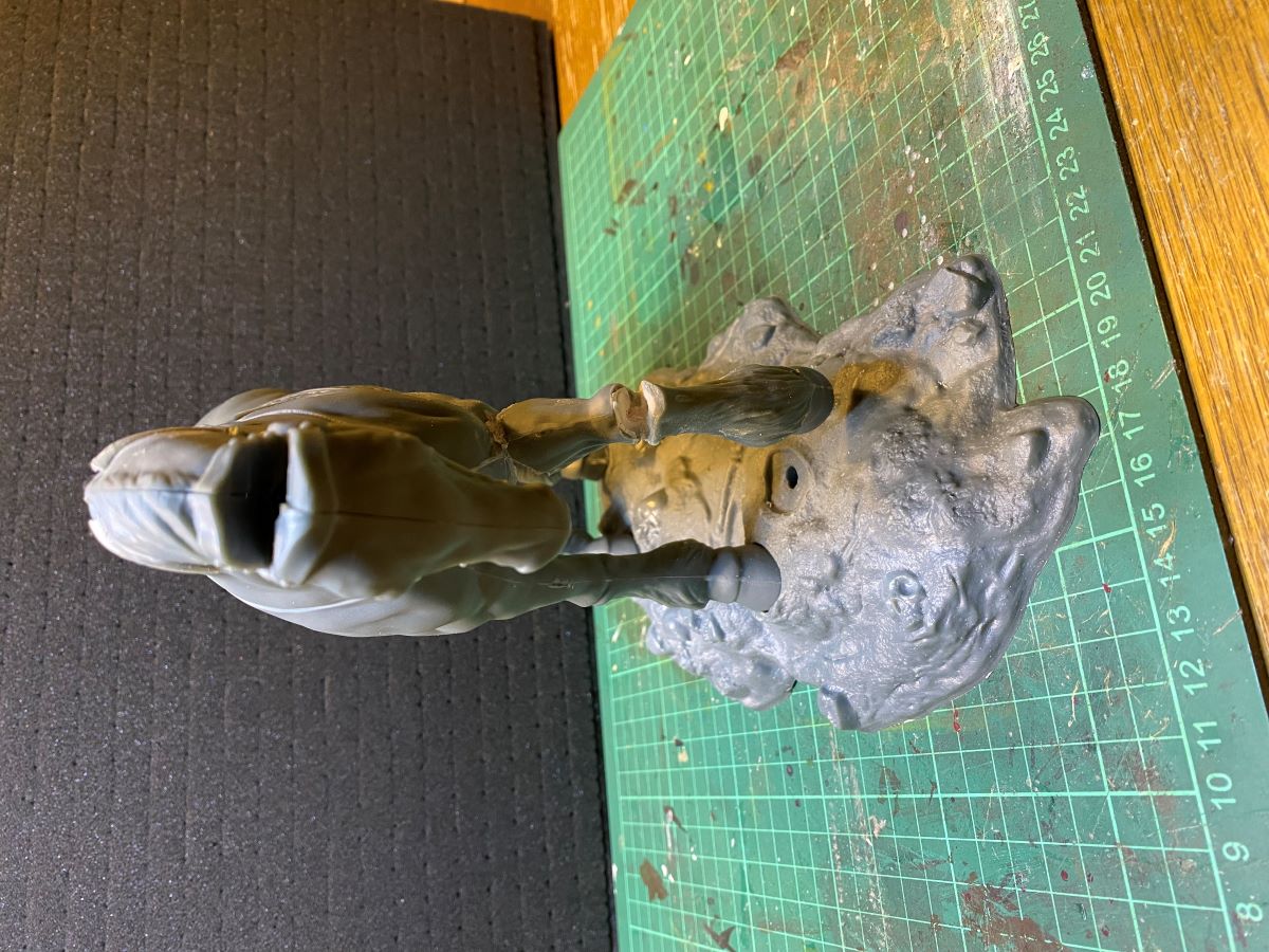

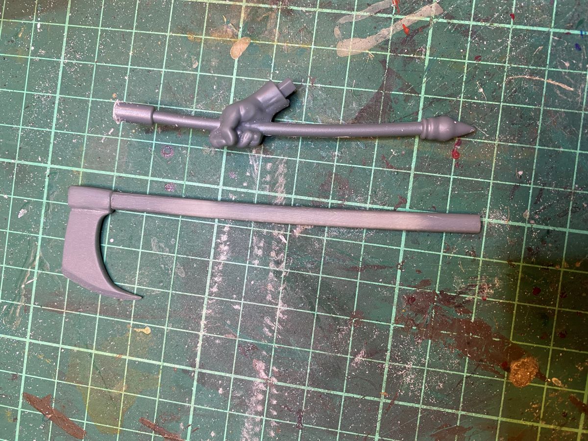

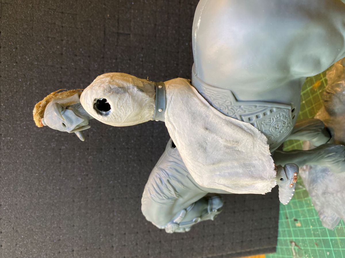

So, gestern hatte ich keine Lust auf das rechte Bein und hab dafür mit dem linken Arm und dem Schild begonnen. Am linken Arrm hab ich erstmal eine mir gefällige Schulterplatte gedremelt (zuviel sinnloser Fantasieschnickschnack), den Arm etwas bearbeitet,
die Handstellung zum Schild geändert ( stand zuweit unnatürlich nach Aussen), die Löcher verschlossen, die Haut etwas bearbeitet (kommt erst bei der Bemalung raus) und noch etwas Untergewand angebracht. Auch hier wär Kettenhemd wieder goil, aber ich hab immer noch keine Lösung die mir gefällt.
Einen Griff für sein Schild ( Teil der Schildfessel) bekam er nat. auch. Bis Dato wurde dem armen Kerl der Schild einfach an den Arm getackert, als Toter wahrscheinlich egal, aber im Kampf einfach unpraktisch.
Dann hab ich das Schild bearbeitet. Je länger ich es betrachtete, desto weniger kam ich klar damit. (Originalbild leider nicht gemacht :rolleyes: ). Der Vogel darauf ist zur Hälfte erhaben geprägt und die andere Hälfte vertieft mit "Gräben" und dann das Ganze Verziergedöns, schon wieder nööö.....
Also Hand angelegt, alles weggeschliffen, auf vernüftige Starke gebracht, neuen Rand gebastelt, Oberfläche gealtert, auf der Innenseite eine Schildfessel gebastelt, ein paar Kampfschäden und halt ingesamt so gestaltet, dass es mir zunächst mal genügt. Der Schild wird dann später bemalt oder evtl. ein passendes Decal benutzt, wer weiß. Achja,der Schild muss weiter vorne am Arm angebracht werden. Bei der Herstellerzapfenmethode schaut die Hand raus, was einen Schild nutzlos macht.

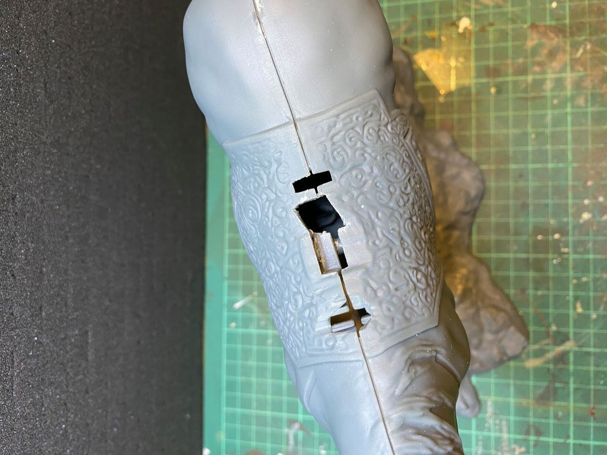

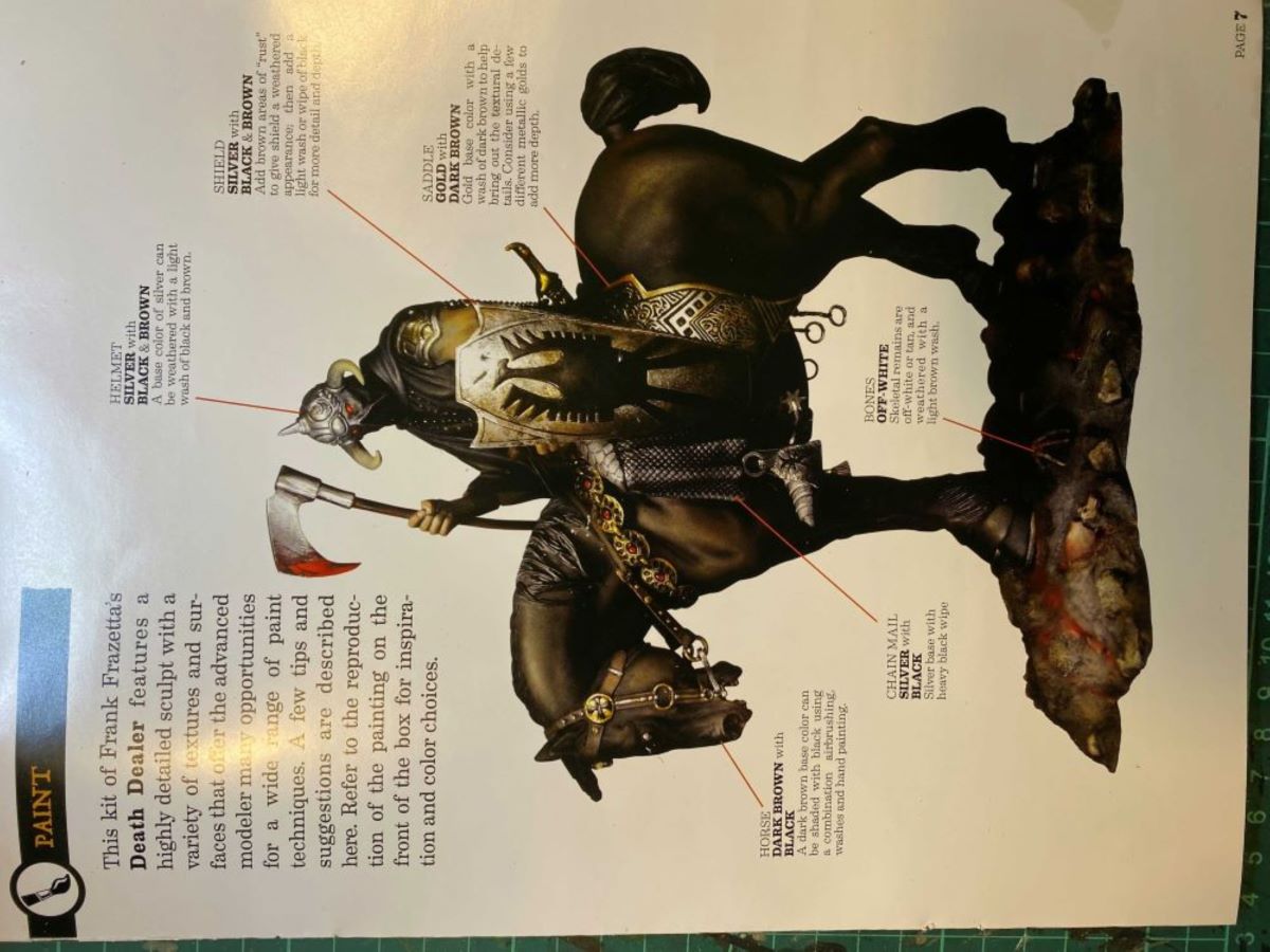

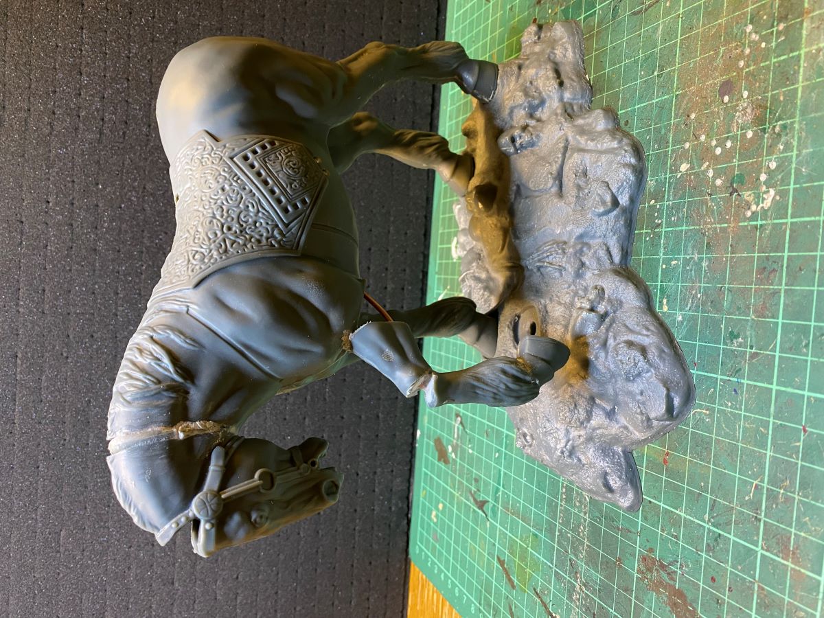

Und bei der Ganzen Bastlerei kam eine Freundin meiner Frau vorbei, Tierärztin und Reiterin. Ich zeige ihr ganz stolz wie die halbe Figur auf dem Gaul (laut Hersteller) sitzt und erwarte insgeheim wenigstens etwas Lob....... sie schaut ca. 20 Sek. und dann....Falsch, völlig falsch, so sitz kein Mensch auf einem Pferd, der Typ sitz viel zu weit vorne, hätte er Steigbügel (hat er, mein Einwand) wo sollten die Gurte dafür hängen, bei der Stellung ungefähr auf Höhe des Sattelknaufs, unmöglich, passt alles gar nicht. Der muß genau um eine Arsch zurück...Ok.
Und somit hab ich die Befestigung des Torsos am Pferd weiter nach hinten verlegt, bis die Dame zufrieden war. Aber tatsächlich macht das unendlich Sinn und schaut plötzlich völlig anders/richtig aus.
Hier die Bilder von der Stellung Original und nach Berichtigung:
hier falsch
hier richtig
und hier der Auschnitt, den ich für die Torsoaufnahme versetzen mußte. Ich bin mir ziemlich sicher, dass ich das rechte Bein jetzt etwas anpassen muss, da ja die Grundhaltung geändert wurde, aber das merk ich morgen. Sattel und Sattelknauf ist ja eh klar.

Das ist es ! 8o
mir ist bei den Bildern der Bauanleitung die ganze Zeit etwas komisch vorgekommen aber ich bin nicht drauf gekommen was. Genau DAS wars! Sieht wesentlich natürlicher aus :thumbsup:. Und seine Cojones werden es dir auch danken, wenn sie nicht ständig vom Sattelknauf gequetscht werden :D ...ähm...vorausgesetzt der hat so was (noch) :pfeif:.

Am rechten Bein hab ich nach der Schuhgrößenanpassung noch die Schnallen angebracht und den Firlefanz am gesamten Bein grob verschliffen. Jetzt wirds nur noch an den Torso geklebt, in der richtigen Position angepasst und dann tapeziert. Also das selbe wie beim Letzten mal.
Bilder:

Nachdem ich jetzt das rechte Bein angebracht, positioniert und abschleißend tapeziert hab, gabs gleich ein Stellprobe mit der gleichzeitigen Ernüchterung was mir noch alles bevor steht.
Positiv ist, Haltung des Reiters gefällt mir sehr gut. Aber nächste großen Baustellen sind der lausige Mantel mit integriertem rechtem Arm und der Gaul. Idee ist fast schon ausgereift, aber machen muss man`s halt. Rechter Unterarm, evtl. mehr, wird modeliert, Umhang sowieso, macht so gar keinen Sinn.
Am Gaul hadere ich noch, aber eigentlich ist der Plan, den linken Vorderfuß in eine scharrende Position zu ändern, der gesenkte Kopf und das jetzige Muskelspiel deuten/schreien eigentlich danach. Und ansonsten, neues Zaumzeug, neue Satteldecke und wer weiß was mir sonstnoch einfällt, hab da immer wieder verworrene Ideen.
zB.: wenn die Figur einen logischen rechten Arm hätte, könnte man aus vier Bausätzen die 4 Reiter der Apokalypse bauen, Jede anders, aber so werd ich wohl noch weiter auf besseres Grundmaterial oder Ähnliches im selben Maßstab warten müssen, egal...
Aber hier erstmal wieder eine Stellprobe:

Hier erstmal wieder das Original mit einem Stück Gussast, welches der zukünftige Stiel werden soll.

Jetzt hab ich dem Kerl mal das richtige Werkzeug gebastelt. Die Stiellänge ist noch nicht die Originallänge. Nur so kann ich das Ganze besser bemalen und hinterher in zwei Teilen an der Hand ankleben, Hand wird nat. vorher angepasst.
Bild:

Liebe Gemeinde, ich hab es ja angekündigt und jetzt unter tierärztlicher Aufsicht schnell den Gaul provisorisch geändert, weil die Dame nicht so lange Zeit hatte. Schön gemacht wird es erst später, ging nur mal um die richtige Haltung.
Ich fand ja schon immer der Gaul schaut in seiner ursprünglichen Stellung etwas aus (herausquellende Augen, angestrengte Haltung, Schwanz leicht gehoben...), wie wenn er gleich hinten Ballast abwerfen wollte.
Also geändert, ich wollte ja das er scharrt. Linkes Vorderbein amputiert, am Knie- und Hufgelenk zersägt, alles längenmäßig angepasst und mit 2,5mm Kuperdraht verbunden. Huf leicht nach links aussen gedreht (machen die in der Stellung angeblich). Danach mit Sekundenkleber und Backpulver fixiert.
Dann den Hals zersägt und den Kopf etwas mehr nach unten geneigt und etwas nach rechts gedreht (Kopf sollte etwas vom scharrenden Huf wegschauen) und hier mit Restplastik/Sekundenkleber/Backpulver fixiert.
Und somit wirkt der ganze Gaul viel dynamischer/ärgerlicher und hat einen Grund für herausquellende Augen und erhobenen Schwanz. Und da das Tier auch Hufeisen kriegen wird, sieht man das an dem scharrenden Huf besonders schön.
Und hier die Bilder:

Moin Markus,
schön zu sehen das du die gleiche Methode nutzt wie auch ich sie verwende.
Wobei ich allerdings (meistens) die beiden Schnittstellen halbkugelförmig verrunde und Lötzinn nutze.
Sieht gut aus dein Werk, da bin ich weiter dabei.

Hi Dirk, danke Dir.
Ja, da geb ich Dir recht, aber es mußte tatsächlich in einer Stunde erledigt sein, keine Zeit für Annehmlichkeiten. Und für bewegliche Schnellfixierungen gibt es halt nichts besseres als Draht/Sekundenkleber/Backpulver. Jetzt wird das Ganze noch mit 2K-Knete "verspachtelt" und geformt, geschliffen (Muskelspiel anpassen, auch noch so ein Thema, brauch ich wieder meine Bekannte) etc. und dann sollte das eigentlich gut werden. Ja und dann geht`s weiter, altes Zaumzeug runter und neues anfertigen, das extrem geprägte Satteldeckenlederdingsi find ich auch nicht wirklich erhaltenswert, evtl. nur partiell usw.
Muy trabajo, aber bis Dato macht es mir einen heiden Spaß.
