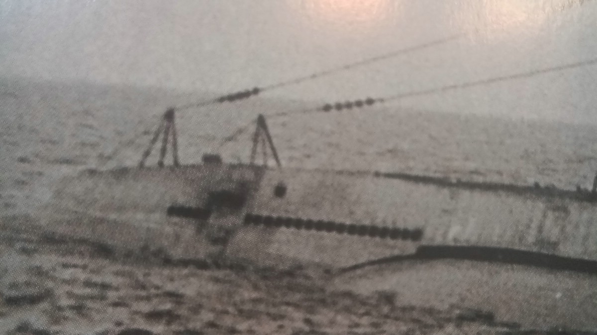

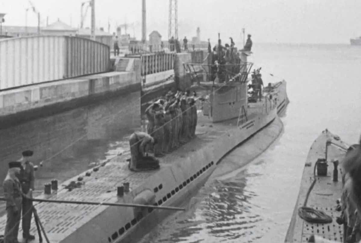

Ich habe ja den Ätzteilsatz von White Ensign Models. In der dazugehörigen Dokumentation zu den Flutschlitzen etc. heißt es zu den Abgasauslässen, daß diese zu einem späteren Zeitpunkt mit einer Abdeckung versehen wurden. Das dazugehörige Foto ist leider wenig aussagekräftig. Ebenso wie alle Fotos, die ich in meinen Büchern oder im Internet gefunden habe.
Neben U-552 wurde wohl auch U-96 mit diesen Abdeckungen ausgerüstet. Von U-96 habe ich das unten angehängte Foto gefunden.
Hat jemand von Euch eventuell weitere Fotos? Idealerweise vielleicht sogar von U-552? Im Ätzteilsatz sind nämlich genau diese halbrunden Abdeckungen nicht vorhanden, und ich müßte sie selbst anfertigen.

Ich habe gerade ein bisschen in meinen Büchern geblättert und habe noch ein weiteres Boot der 7. U-Flottille (erkennbar am "schnaubenden Stier" als Flottillenabzeichen am Turm) mit dieser Abdeckung gefunden. Alle anderen Bilder zeigen Boote ohne die Abdeckungen über den Abgasaustritten.
Sonntag, 18. Januar 2026, 18:12
Ingo, vielen Dank. Kann man dort die Abdeckung gut erkennen? Falls ja; würdest Du das Foto hier posten, oder mir sagen, in welchem Buch das Foto ist?
Ich hatte Dougie Martindale diesbezüglich angeschrieben. Die Abdeckung wurde vermutlich irgendwann im Laufe des Jahres 1941 angebaut. Die ersten (wenigen) Fotos von U-552 mit den Abdeckungen stammen aus 1942. Ich kenne keinen Baubericht eines Modells, welches diese Abdeckungen abbildet.
Stand jetzt spare ich mir die Entscheidung auf, wie ich die Abgasauslässe gestalten werde.

Sonntag, 18. Januar 2026, 18:27
gefunden habe ich das Bild in "U-Boote Eine Bildchronik 1935 - 1945" von Jean-Philippe Dallies-Labordette, Motorbuch Verlag, ISBN 3-613-01899-3
Quelle: siehe Buch oben
Das zweite Bild ist eine Makroaufnahme, sorry für die schlechte Qualität. Besser konnte ich es nicht abfotografieren ...
