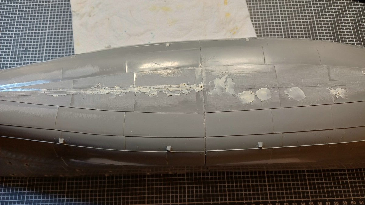

Eine erste Runde spachteln:
Und schleifen bringt uns weiter in die richtige Richtung:

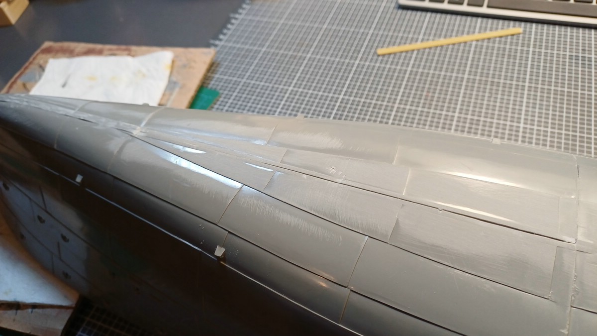

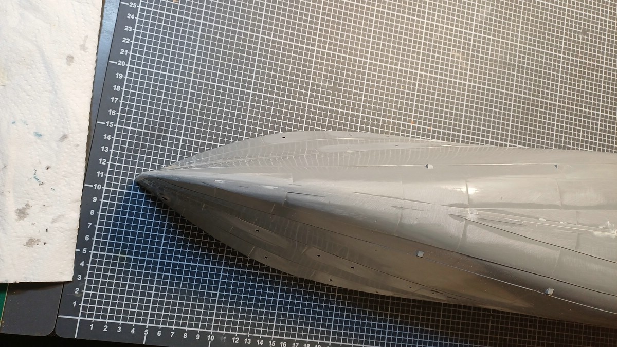

es ging doch am Rumpf weiter. Zu erst wurden die kleinen Würstchen an den Bullaugen entfernt und dann nochmal die Löcher komplett dicht gespachtelt:
Dann ging es ans Schleifen, erst grob dann fein:

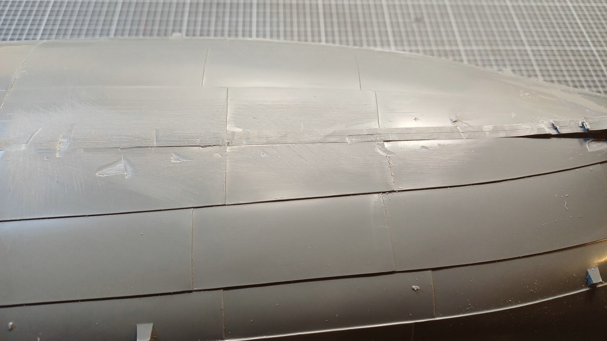

In dem Zuge wurde auch gleich der Stoß zwischen den vorderen und achteren Rumpfhälften versäubert:
Hier noch zwei Bilder von der Steuerbordseite:

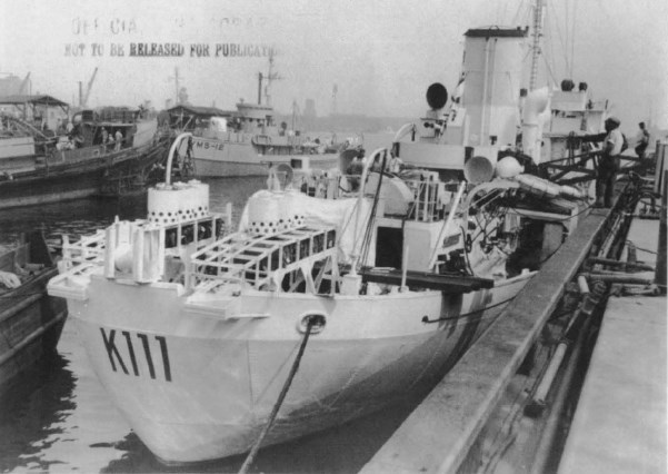

Bei ein bisschen Recherche im Netz bin ich über ein Detail auf diesen drei Bildern gestolpert. Das Detail gibt es sowohl bei den ursprünglichen Flower-Class (HMS Pink, HMS Columbine) als auch bei den modified FLower-Class (HMNZS Arabis, HMS Honesty):
HMNZS Arabis
Quelle: Imperial War Museems
HMS Columbine
HMS Pink
HMS HONESTY
Habt ihr es auch entdeckt? Nein?

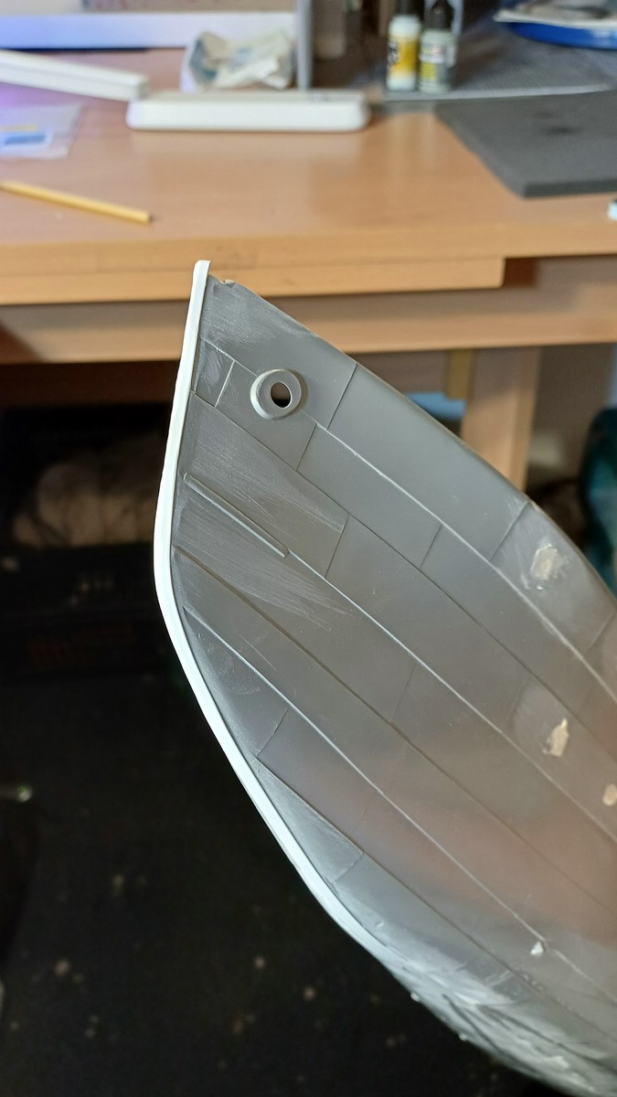

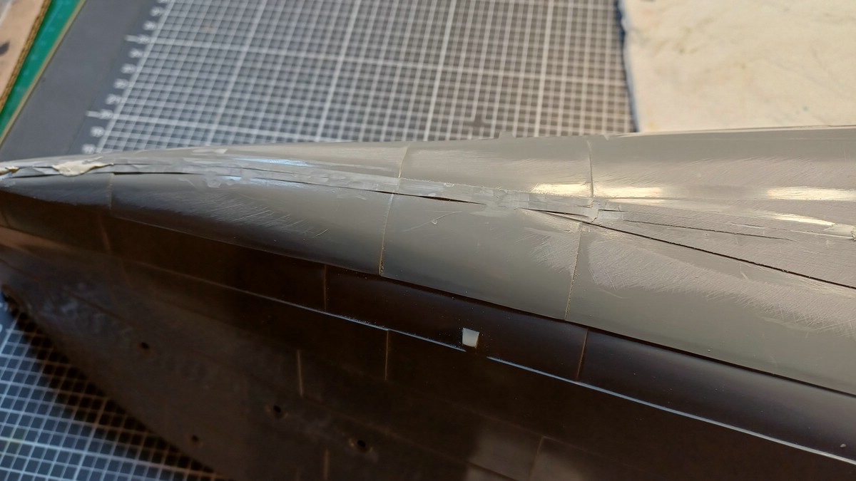

Ok, dann hier die Auflösung. Vorn am Bug gibt es ein Stück Stahl (rote Pfeile), das vom Deck bis hinunter zum Kiel verläuft (grüner Pfeil):
Dieses Detail hat der bereits erwähnte Matchbox-Konstrukteur wohl ein wenig überdimensioniert bis ans Ende des Rumpfes, in dem Fall den Wellentunnel gezogen und so den "Kantholz-Kiel" geschaffen :nixweis:

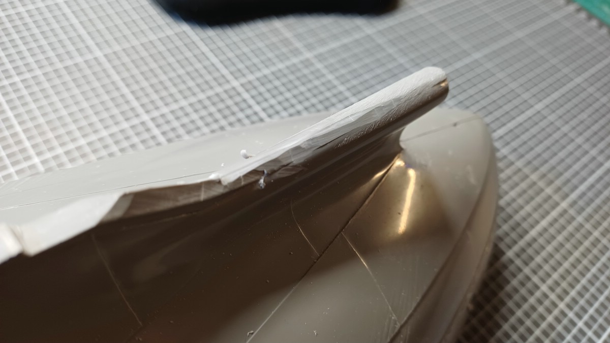

Auf jeden Fall muss es wieder ran. Also ein Stück 0,3 mm Polysheet zurechtgeschnitten, auf einer Teillänge in der Mitte geknickt und dann an den Rumpf geklebt. Ob ich es später noch ein Stück am Deck entlang führe, wie bei HMS Columbine zu sehen, oder am Deck enden lasse, wie bei HMNZS Arabis entscheide ich, wenn die Kopfklüse angebaut ist:
Am Kiel hab ich es einfach an den Rumpf angepasst, sprich fließend verschliffen:
Als nächstes werde ich die Löcher für die Bullaugen wieder bohren und dann mal mit weiß grundieren um zu sehen, wo ich noch nacharbeiten muss. Das zeige ich euch aber ein anderes Mal.

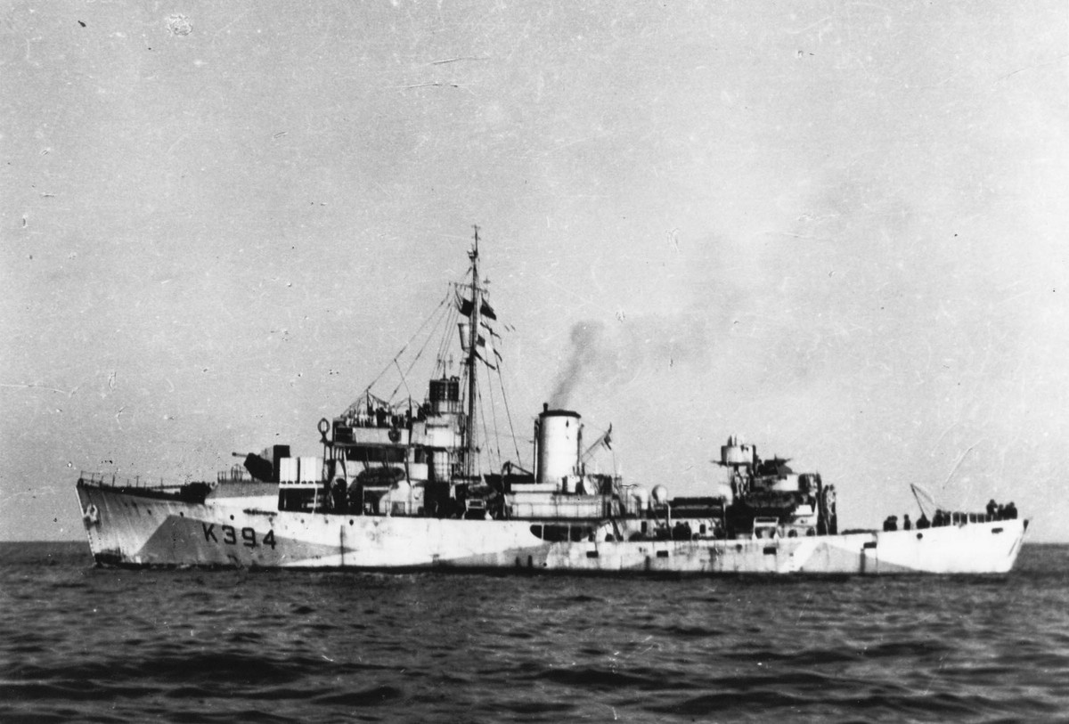

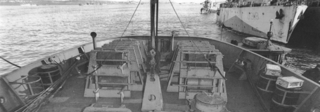

Beim Betrachten der Bilder von HMCS Thorlock fällt auf, dass sie achtern gar keine und am Bug nur oben und deutlich weniger Bullaugen hat. Ebenfalls unterschiedlich sind die Klüsen im Achterschiff. Der Bausatz sieht zwei ovale Klüsen vor, Thorlock hat eine länglich-runde achtern und zwei runde weiter vorn. Hier mal ein Bild vom Original:
Quelle: readyayeready.com
Also habe ich die vorderen Klüsen dicht gespachtelt und die achteren angepasst (Steuerbord sieht genauso aus, darum kein Bild davon):
An den Bullaugen musste (und muss ich) nochmal Nach-spachteln, da gab es noch ein paar Sinkstellen. Die mit dem schwarzen Punkt darunter werde ich später verwenden (plus das nächste ohne Punkt), der Rest bleibt dicht:
Steuerbord ist eine Annahme von mir, ich habe nämlich noch kein einziges Bild der Steuerbordseite von HMCS Thorlock gefunden :will:
Auch hier werde ich die mit dem schwarzen Punkt nutzen::
Jetzt spachtel ich nochmal über die Bullaugen, dann lass ich das Ganze in Ruhe trocknen.
Wie und womit es weiter geht, zeige ich euch nächwstes Mal.

Ich meine mich erinnern zu können, dass der Grund für das eckige Heck mit der Ausrüstung zum Minensuchen zusammenhing, die bei den kanadischen Flowers obligatorisch war. Das aber nur aus dem Gedächtnis, als Ansatz für eigene Recherchen, über die Flowers habe ich keine spezielle Literatur.
Beiträge: 126
Realname: Armin
Wohnort: Reichenau
Sonntag, 31. August 2025, 21:55
Moin Jochen, moin zusammen,
absolut richtig, die kanadischen Flowers hatten das "eckige" Heck, die englischen das Runde. Da bei den Flowers ziemlich alles umgebaut und verbessert wurde, kann es durchaus auch eine britische mit "eckigem" Heck gegeben haben. Aber das war vermutlich die Ausnahme.
Armin
Montag, 1. September 2025, 08:55
Danke euch beiden :hand:
Ich habe nochmal in meinen Unterlagen geschaut. Ich fand sowohl rundes als auch eckiges Heck völlig unabhängig vom Ort des Baus und auch unabhängig ob original oder modified Flower. Hier ein paar Beispiele.
HMCS Snowberry - original Flower, rundes Heck, gebaut in Kanada (allerdings ursprünglich für die Royal Navy geplant)
Quelle: Warship Perspectives - Flower Class Corvettes in World War Two von John Lambert
HMCS Atholl - modified Flower, eckiges Heck, gebaut in Kanada
HMCS Chicoutimi - original Flower, eckiges Heck, gebaut in Kanada
Quelle: The Flowers of Canada - The Royal Canadian Navy’s Corvettes in World War II veröffentlicht im Nautical Research Journal Frühjahr 2020
Hier ein Plan vom Achterdeck HMCS Wetaskiwin. Zu sehen der Lagerort für das Minengeschirr und die daraus resultierende schräge Aufstellung der Ablaufbühnen für die Wasserbomben. Diese schräge Aufstellung ist auch auf dem Bild zuvor bei HMCS Chicoutimi zu erkennen, obwohl diese kein Minengeschirr trägt:
[..] Aber das war vermutlich die Ausnahme [..]
Eine dieser Ausnahmen - britische Flower mit eckigem Heck - HMS Pennyworth, gebaut in Glasgow:
Meine Thorlock bekommt ein eckiges Heck, kein Minengeschirr und gerade Ablaufbühnen 8)

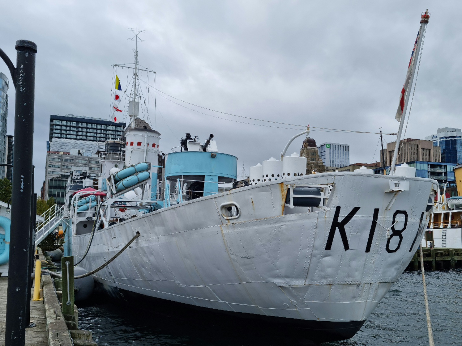

Interessant!
Bei Deinem Vorbild gibt's am Bausatz ja so einiges anzugleichen, da ist das Heck ja noch die leichteste Übung.
Und ich dachte, als ich sie mir letzten Herbst vor Ort angeschaut hatte, die hätten hier was bei der Rekonstruktion verbummelt, aber dann muss das Heck wohl so.
Ist sowieso faszinierend, wenn man bedenkt, wie die Sackville vor der Rekonstruktion mal ausgesehen hatte... und wie sie den Ursprungszustand wieder hergestellt haben.
Wenn ich mir den Verlauf der Rumpfseitenwand im vorden Bereich auf Deinem (Vor-)Bild so anschaue, wirkt das viel geschwungener, als es der Bausatz wiedergibt, oder meine ich das nur?
Ich habe den Bausatz als Saucy schon gebaut, doch Du bist da viel besser im Thema drin und heute gibt es auch ganz andere Möglichkeiten sich zu informieren, als es damals bei meinem Bau war.
Ach übrigens:
Die Matrosen auf der Sackville haben auf meine Nachfrage versucht mir zu erklären, weshalb man diese rote und grüne Kugel verschieben kann. Also die neben dem Kompass(?).
Scheint wohl irgendwas mit dem Erdmagnetfeld zu tun zu haben.
Vielleicht kann das ein Fachkundiger hier mal noch kurz erläutern. :doof:
