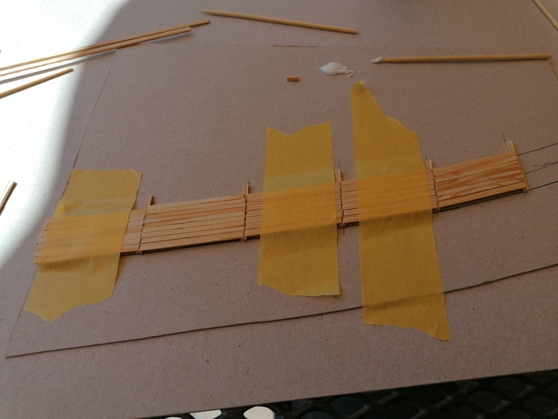

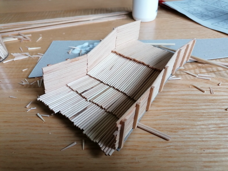

Also, die Seitenteile dieser Klause (oder auch Stauwerk) wurden hier zuerst auch in Holzbauweise errichtet. Erst in den Jahren 1952/53 wurden auch diese Teile in Betonbauweise ersetzt.
Ich habe zur Nachbildung dieser Holzwände Schaschlikspieße und Zahnstocher verwendet. Vier Wände im Abstand von 220cm wurden hier aufgebaut und die jeweiligen Hohlräume mit Steinen hinterfüllt, um einen besseren Halt zu erreichen. Ich habe natürlich nur die Wasser - und Luftwand dargestellt, da man die mittleren Wände dann sowieso nicht sieht. :pfeif: Diese Zimmerei hat schon etwas an meinem Nervenkostüm gekratzt, aber es sollte dann noch etwas schlimmer kommen! :cracy:
So sieht nun mein Bauwerk von der Wasserseite bedrachtet aus.

Diese "Archen" fertigte ich ebenfalls mit Schaschlikspießen und Zahnstochern an. Die hier gezeigten Weichfaserplatten würde ich jetzt auch nicht mehr verwenden. Hier eignet sich Roofmate meiner Ansicht nach viel besser.

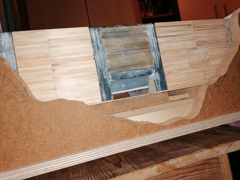

Die Wasserwand wurde mit dicken (30cm) Kanthölzern aufgezimmert und zwar so:
Ich hoffe, dass man es hier erkennen kann! Auch die beiden Flanken entstanden auf diese Weise. Ich habe hiefür Kartonplatten verwendet und die Hölzer darauf geleimt. Wird oben mit Bodenbretter versehen und somit ist auch von oben nicht mehr einsehbar.
Rechts unter dem Tor sieht man den Schlitz, der dann den Grundablass darstellt. Durch diesen wurden Versandungen hinausgespült. Sieht man aber später noch besser!

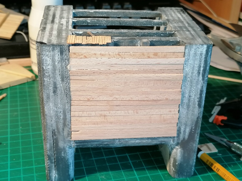

Nun, diese Holzplanken habe ich auch mit sehr dünnen Brettchen zusammengeleimt und mit den Stehern und Verstrebungen versehen.

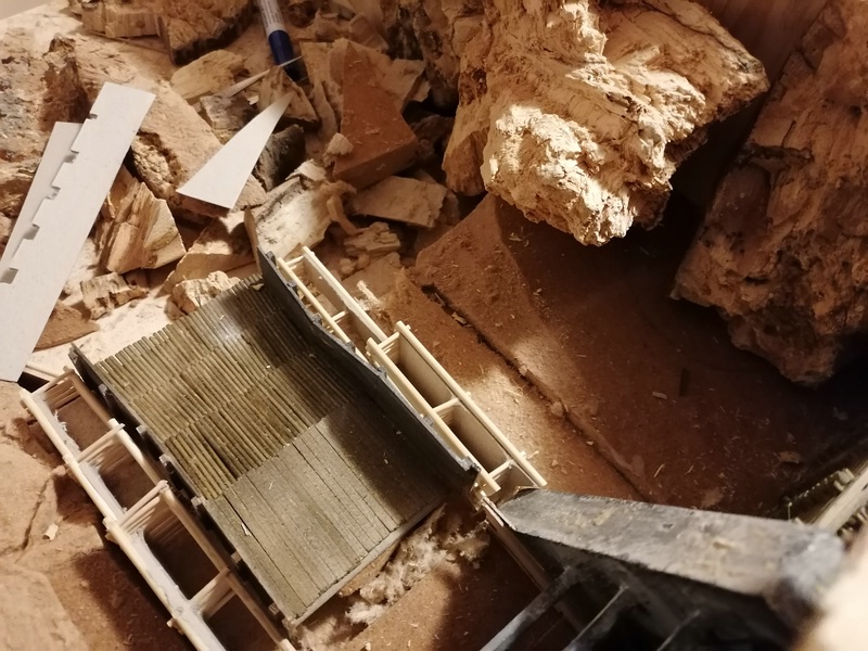

Also weiter gehts mit der Schoiss! Dieses Gerinne musste sehr gut abgespreizt werden - schossen hier doch eine Viertel Million Kubikmeter Wasser innerhalb kurzer Zeit raus!
Auf diesem Bild ist das Tor sicher nur teilweise geöffnet und die Baumstämme sind auf dieser Aufnahme reingeschwindelt! Warum?? :nixweis: :nixweis: Die Stämme wurden normalerweise nur über den Überlauf hier rechts heruntergelassen.
Der Boden der Rinne war mit Rundhölzern gestaltet (habe ich auch mit Schaschlikspießegemacht :idee: ) und die Seitenwände wurden auf der Aussenseite mit sog. Kästen stabilisiert, was man am oberen Bild auch gut erkennen kann. Das sind gezimmerte Holztröge, die mit Steinen aufgefüllt waren.
Man stellt sich vor, wenn das Tor aufgetrieben wurde, so hat auf dem Podium, auf dem die "Klauser" standen alles vibriert! :cracy: :cracy:

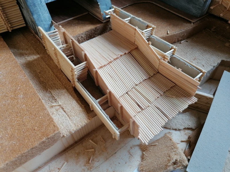

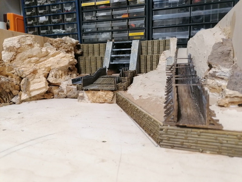

Also die Rinne aus dem Haupttor ist inzwischen auch gemacht und auch die Kästen auf beiden Seiten habe ich gezimmert. Ist mit diesen kleinen Hölzern immer eine kleine Fummelei! :pfeif:
Diese Arbeiten bringen mich aber nicht so gleich aus der Fassung, im Gegenteil - das ist für mich eher beruhigend! ;)
Auch auf der linken Seite der Staumauer habe ich die Holzwände aufgestellt. Hier habe ich sogar etwas zu viel gezimmert, weil ich erst hinterher draufkam, dass hier einiges hinter der Felswand verschwindet. :motz: :motz:
Also die ausgenommenen Löcher in der Holzwand wird man später nicht mehr sehen! :(
Übrigens sieht man hier rechts drunter die Rinne des Grundablasses. Der wird später auch noch in Holzbauweise entstehen.
Achja, die lange Rinne des Überlaufs ist auch schon positioniert. :thumbup:

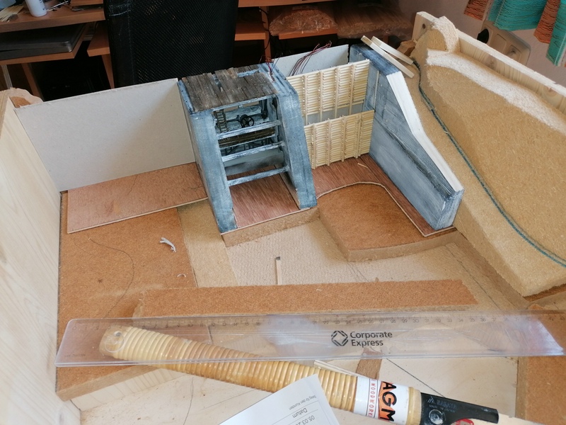

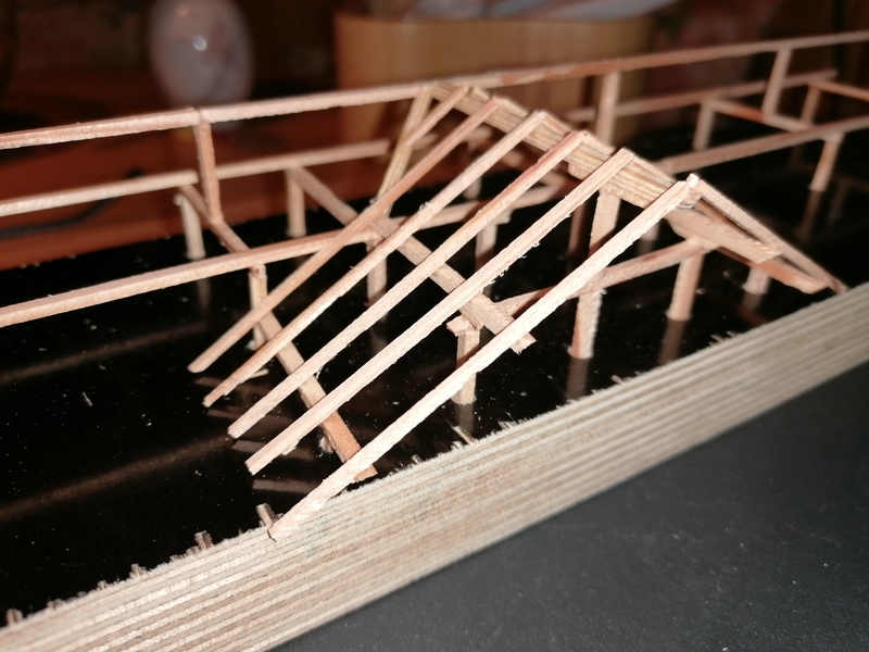

Verspätet, aber doch geht es nun mit der Dachkonstruktion weiter. :) Wo hier das Lineal draufliegt soll dann die Brücke (die Staumauer konnte auch mit Fahrzeugen befahren werden) entstehen.
Voller Zuversicht habe ich schon mal angefangen die dazu benötigten Steher und Balken, sowie Sparren zurecht zu schneiden. Die Grundkonstruktion schon fast beendet kam ich drauf, dass ich die Hände und Arme von Göttin Kali benötige, um ein Ergebnis zu bekommen!
Also alles in die Tonne :bang: :bang: und dann kam die Idee! :idee: :idee:
Eine dicke Mehrschichtplatte im Ausmaß der zu benötigten Dachkonstruktion musste her! :ok: Hier habe ich mir nun in den ausgemessenen Abständen Löcher gebohrt und zwar so groß, dass die Steher gerade reinpassten. Die Platte jedoch nicht durchbohrt und so konnte ich die Steher platzieren und mit den langen Balken verbinden. :ok: Das gab schon mal Halt und ich konnte Balken für Balken und Sparren für Sparren aufleimen, ohne dass das ganze Gerödel umfiel!
Auch die Kabel für die Beleuchtung habe ich gleich eingezogen. An einem Seitenbach - in der Nähe der Klause befand sich ein kleines E-Werk, das für den nötigen Strom sorgte.
Hier eines der vielen "Kopfbänder", so nennt man die Schrägen Verstrebungen. Man sieht die später noch!

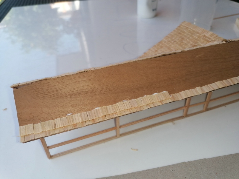

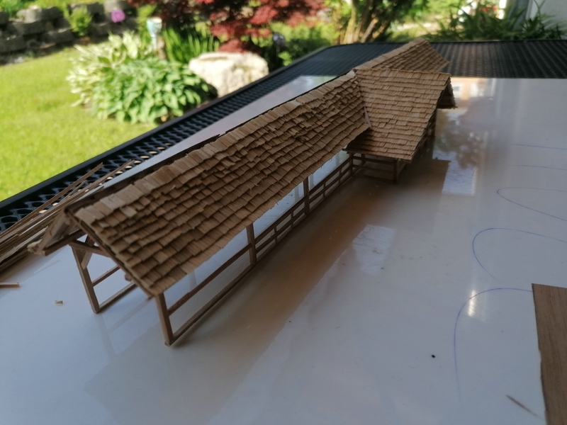

Als nächstes kam eine recht zeitaufwendiger Abschnitt: Das Decken des Daches mit Holzschindeln.
Als Dachschalung verwendete ich Furnier und darauf wurden die Schindeln geleimt. Reihe für Reihe. Schindeln, die ich mit dem Skalpell von kleinen Holzklötzchen spaltete. Sechs Millimeter lang und zwei bis drei Millimeter breit! Reihe für Reihe, Stunde für Stunde! Mit dem Zahnstocher trug ich den Leim auf und mit dem Skalpell tupfte ich die Schindeln an und positionierte sie, daß sie immer überdeckend lagen! Übrigens: Leim kann man auch in eine Spritze auffüllen und selbst durch Injektionsnadeln lässt er sich drücken, sofern die Nadel nicht allzu dünn ist! :pfeif: :pfeif:

Das Dach ist inzwischen fast zur Gänze gedeckt und kann somit zur Anprobe auf die Klause gehoben werden. :) :)
Auch die Anschlüsse für die Beleuchtung habe ich schon profisorisch verbunden. Die Holzwände links und rechts des Haupttores habe ich inzwischen auch gebeizt. Nur das "Gelände" mit dem Weichfaserklotz gefällt mir hier überhaupt nicht! :!!

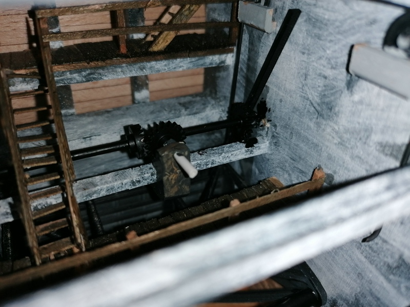

Hier nochmals ein Blick hinunter ins Untergeschoß zum Torantrieb, der natürlich auch beleuchtet war. Es war auch schon passiert, dass die Klause übergelaufen war und dann musste man hier die Treppen hinunter und das Tor etwas öffnen. :rrr:

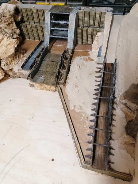

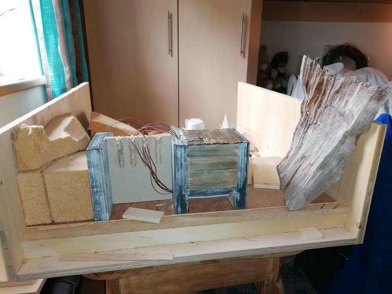

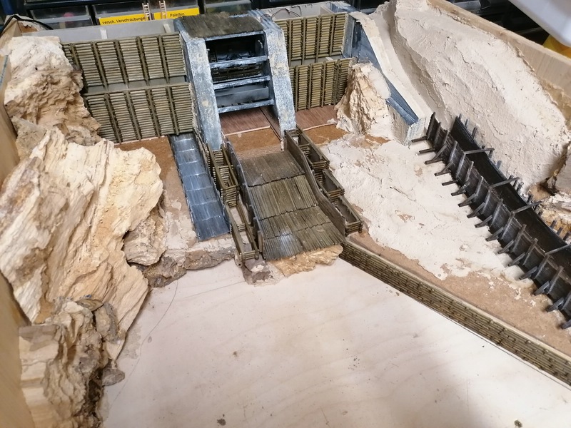

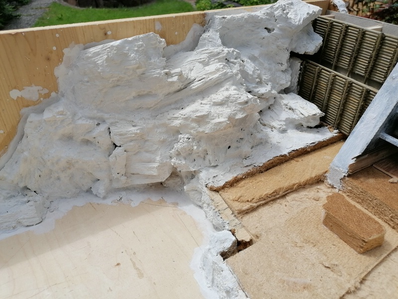

Also bei den nächsten Bildern sieht man die Pfeiler mit den eingelassenen U-Profilen für die Schleusen. Von hier wurde, wie schon weiter oben erwähnt, das Holz hinuntergelassen. Ich hatte da schon ein Bild angehängt, wo man die Männer mit den langen Hakenstangen sieht.
Wie gesagt hat mir der Weichfaserklotz als Böschong nicht gefallen und so habe ich ersticktes Buchenholz verwendet, das ich gerne zur Felsgestaltung nehme. :idee: Ersticktes Buchenholz ist eine Vorstufe zum morschen Buchenholz. Man sieht das an abgebrochenen Buchenstämmen. Wenn man die Bruchstelle anfasst und sie ist noch hart, dann kann man es zur Felsgestaltung gut verwenden. Und wenn es vorher auch noch gut getrocknet wird, so hat es den Vorteil, dass es leicht wird - fast wie Styropor! :ok: Solche Holzstücke breche ich dann noch mit dem Holzspalter, indem ich einen stumpfen Gegenstand gegen das Holzstück presse. Blöde Erklärung, aber bei Unklarheiten einfach fragen! :roll: :roll:

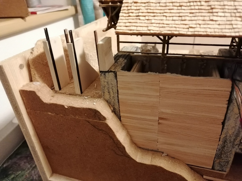

Ein Blick von oben zeigt hier die äusseren zwei Holzwände, die mit Steinen hinterfüllt wurden. Ich habe beim Modell nur eine Kartonplatte draufgegeben und diese mit kleinen Steinen bestreut.

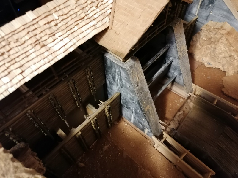

Das Dach ist hier erst profisorisch drauf, später kommen noch die Holzbohlen für die Brücke drunter.
Hier sieht man beim Hauptpfeiler an der Kante entlang acht Löcher und unten einen Schlitz. Da werden später die Streben (auch "Lanten" genannt) eingelassen.

So - langsam ausrauchen, gleich gehts weiter! :!!
Heute wird die "Arche" oder Uferverbauung fixiert. Dazu habe ich mir zwei solcher Schnellspanner umgebaut, sodass man damit "spreitzen" kann. :idee: Andere Möglichkeit habe ich mir hier nicht gesehen und so kam mir das am einfachsten vor! :ok:
Diese Holzwände habe ich auf die selbe Art hergestellt. Einfach wieder auf Kartonstreifen geleimt und so gibt das ganze Gerödel Ruhe! :pfeif:
Als nächstes habe ich das Gerinne des Grundablasses mit kleinen Brettchen und Stehern zusammengebaut. :)
Nun kann man auf der linken Seite den Felsen sehen, den ich mit diesen erstickten Buchenstücken gestaltete. Drunter sind noch riesige Löcher, aber was nicht passt wird eben passend gemacht! :D :D
Auch unterhalb der Rinnen habe ich Felsen angepasst.
Das Dach ist immer noch nur lose drauf und ich habs eben für die Bilder manchmal weggegeben und dann wieder draufgestellt.....ihr kennt ja diese Phasen der Ungeduld! :cracy: :cracy:
Und dazu immerwieder Bilder, Bilder, Bilder! Jetzt hab ich`s ja wieder! :D :D
Aber jetzt genug für heute! Nächstesmal kommt ein bisschen Farbe drauf!
Bis dann wieder! :wink: :wink:

Hallo Leut` :wink:
packmas wieder! Heute ist nur ein kleiner Schritt geplant - nämlich die Bemalung! :)
Hiefür verwendete ich Fassadenfarbe oder auch Aussendispersion. Hier ist wichtig, dass man eine abwaschbare Dispersion verwendet, weil man später beim Malen der verschiedenen Farbtöne mit feuchtem Schwamm die überschüssige Farbe wegwischt und da muss die weisse Grundierung unbedingt erhalten bleiben! Dies gilt beim Malen mit Mineralfarbe oder Pulverfarben - bei Aqurellfarben wische ich nichts mit dem Schwamm weg.
Aber heute erstmal nur die weisse Grundierung und zwar überall, wo Gelände und Felsen ist. Nicht auf Holz! :ok:
Man kann hier auch die Konturen im Fels schon erkennen, die später noch besser herauskommen sollten. ;)

Hallo Jochvogel,
danke für den Tipp mit dem Verflüssigen des Leims.
Wie machst Du das mit den Felsen? Da gibt's ja keine Maßzeichnungen. "Frei Schnauze" nach Fotos?
Ich hatte neulich übrigens kurz noch was über die Flößerei nachgelesen, weil ich das in Erinnerung hatte,. daß man mir in der Schulzeit erzählte, daß das Holz aus dem Schwarzwald zu Flößen zusammengebunden bis nach Holland fuhr.
Gruß, Isa
Samstag, 24. Mai 2025, 09:32
Hallo Isa, :wink:
ich verstehe jetzt deine Frage nicht so genau. Maßzeichnung von Felsen? :nixweis: Ich gestalte den Felsen einfach so, wie es die Holzbrocken hergeben. In natura ist ja der Felsen auch immer unterschiedlich fein oder grob strukturiert. Es ist ein Unterschied ob die Felsenoberfläche vom Wasser oder Eis geschliffen ist, oder ob es sich um einen Bruch durch Erosion und dgl. handelt.
Ich hoffe, damit geholfen zu haben, sonst einfach weiterfragen! :ok:

Hallo Jochvogel,
ich meinte: Der Felsen soll danach ungefähr so aussehen wie in natura? Wenn ja, wie machst Du das? Oder gestaltest Du hier total frei?
