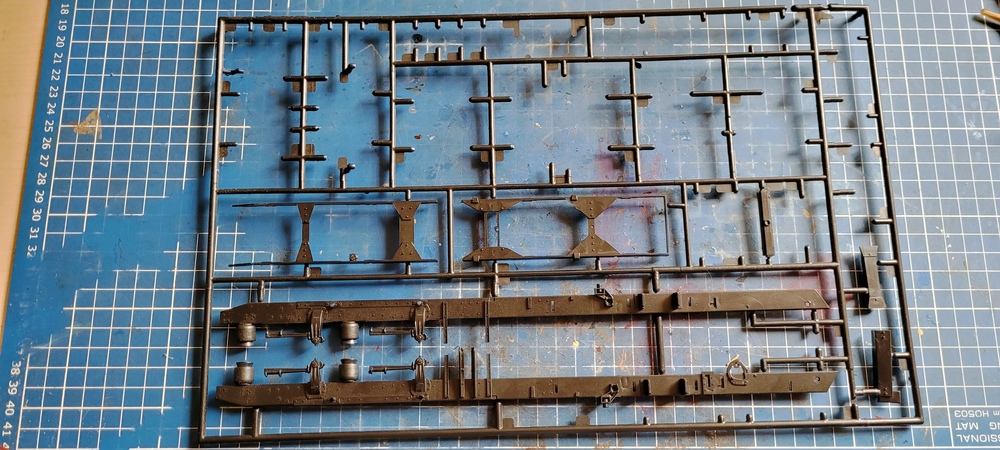

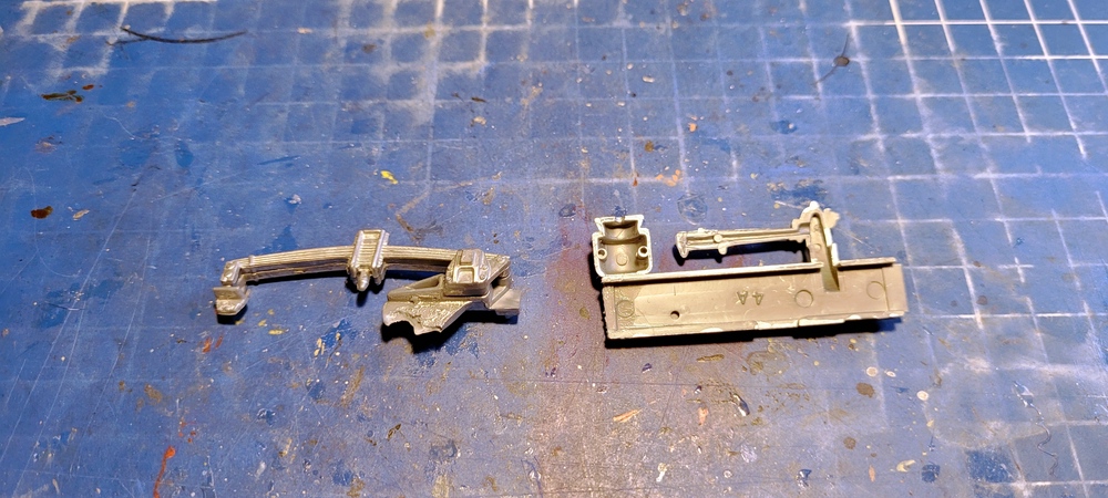

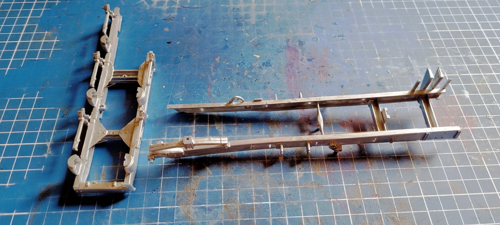

Zuerst habe ich die Teile, vom alten Fahrgestell, gelöst die ich noch benötige, das war eine Vorderachsfeder und ein Verlängerungsteil für den Rahmen.
Hier die beiden anderen Teile, die schon abgebrochen waren, oder sich gelöst hatten.

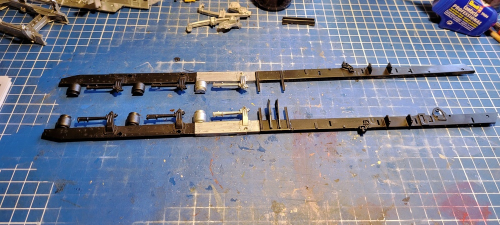

Dann wurden die Rahmenteile von innen verschliffen und gemessen. Nun habe ich mir einen 8mm Breiten Streifen, von 0,5mm Sheet abgeschnitten und davon dann schmale Stücke abgelängt und eingeklebt.
Nach dem das getrocknet war eine kurze Passprobe.
Nun habe ich zuerst die Verlängerungsteile an die hinteren Rahmenteile geklebt.
Nach dem es Kaffee und Kuchen gab wurden die vorderen Teile mit angeklebt.
Das war es auch schon wieder, das blieb dann auch so liegen, damit der Kleber richtig aushärten kann und heute geht es an den Zusammenbau des kompletten Rahmens, das kommt dann morgen.

Rahmen aus drei Teilen, ich liebe es :( . Ich würde an der Oberseite soweit nichts im Wege ist eine Metallschine anbringen solange das aushärtet. Bei so Stückelungen hat man sonst schnell die nötige gerade Form verlassen.

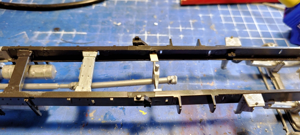

Gestern wurde dann zuerst der Hilfsramhen hinten eingebaut und alles geklammert.
Dann kamen weitere Querträger dazu, sowie die vorderen Blattfedern und dann noch die vordere Motorhalterung.
Nun hinten noch die Abschlusstraverse und vorne die seitlichen Kabinenhalterungen. Ich finde es immer wieder toll, wenn man Teile, die eigentlich in Rahmenfarbe lackiert werden, vorher schon mit Farbe beschmiert werden, ohne die Angüsse etc. zu versäubern, das habe ich dann vor dem Anbringen noch gemacht.
Nun noch ein genauerer Blick auf den vorderen Bereich, leider hatte ich keine ersatz Halterungen, für die Kabine mehr da, aber nach der Grundierung wird man das nicht mehr sehen und noch ein Blick auf die vordere Motorhalterung.
Bis hier war das schon noch ein ganz schönes Stück gefummel, aber das ist ja nun geschafft, ab jetzt werden wohl nur noch original Bausatzteile kommen. Dazu dann Morgen oder am Sonntag mehr, da ich heute Mittag auch erst noch auf Achse bin.

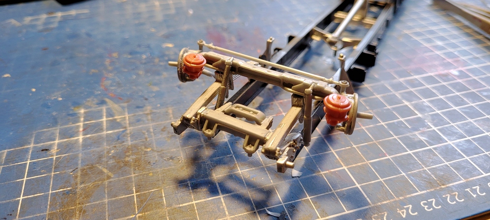

Jetzt die Vorderachse, raus trennen und eine Passprobe.
Dann konnten die Achsschenkel montiert werden, die hier aber noch mal gedreht werden mussten, sonst passt die Spurstange nicht.
Die Spurstange wurde wie immer, bei mir, vernietet.
Und wurde nun montiert.

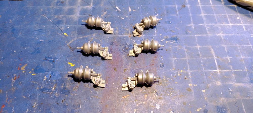

Aber gut nun wurden zuerst die Federspeicher zusammen gebaut, sie bestehen ja aus zwei Teilen.
Dann konnten sie eingebaut werden, man muss nur darauf achten, das es linke und reche Federspeicher gibt.
Jetzt konnte auch der lange Kardan, mit der Hardyscheibe, eingebaut werden, er ist ja die Verbindung zum Getriebe und Motor.
Nun waren die sechs Schwingungsdämpfer dran, auch hier gab es viel Nacharbeit.
Passen tun sie dann so einiger maßen zumindest in die oberen Haltepunkte, nur unten nicht immer, da kann man aber den Nippel wegschneiden und sie stumpf ankleben.
Zum Schluss kamen noch die drei Stabilisatoren oben auf die Achsen, der letzte kam schon so verbogen vom Spritzling, da er aber nicht gebrochen war, wurde er so gut es ging gerade gebogen und Verwendet. Ich hatte da gestern einfach keine Lust mehr nach Ersatz zu suchen.

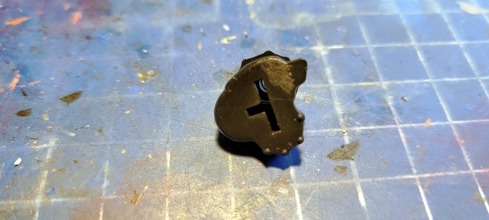

Als nächstes ging es an die hintere Kabinenhalterung, die ist mir immer wieder aus dem Rahmen geflogen, da es kaum noch Klebepunkte dafür gibt.
Ich habe das Teil dann verschliffen und mir zwei 1mm dicke schmale Teile zugeschnitten.
Dann wurde ein Teil schon mal angeklebt, das zweite kam dann eine Stunde später dazu.

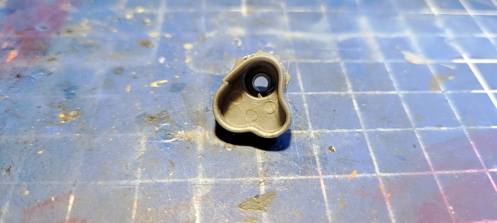

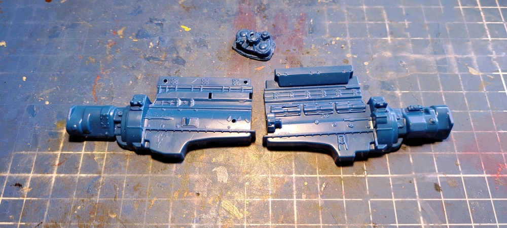

Dann habe ich die Hauptkomponenten des Motors abgelöst, da der doch recht gut aussieht.
Das hatte sich dann auch als gute Entscheidung heraus gestellt, denn der Motor passte so nicht, der Kardan war gut 1,00mm zu lang, also den Getriebedeckel noch mal runter und dann, am Getriebe Material weg genommen, bis es halbwegs passte. Die restlichen Zehntel wurden dann am Kardan noch entfernt.

Das vorgestern verstärkte Bauteil, die Kabinenhalterung, wurde gestern eingepasst und verklebt.

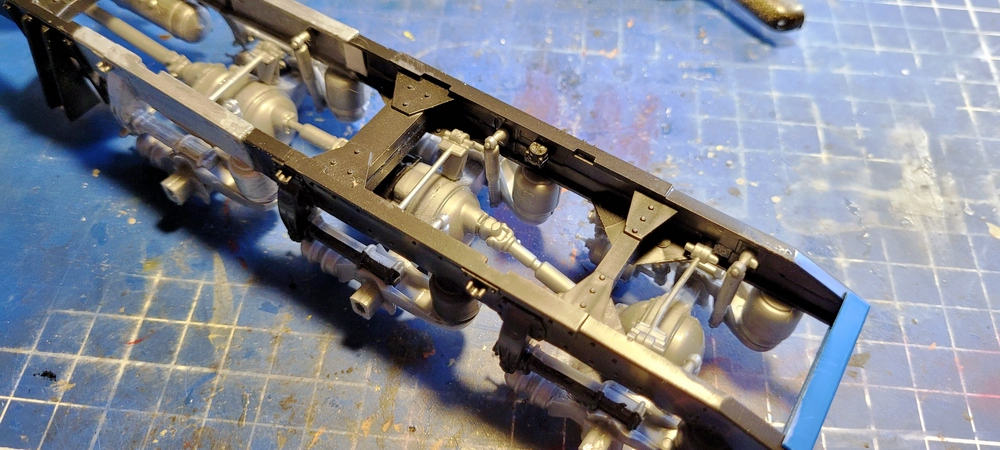

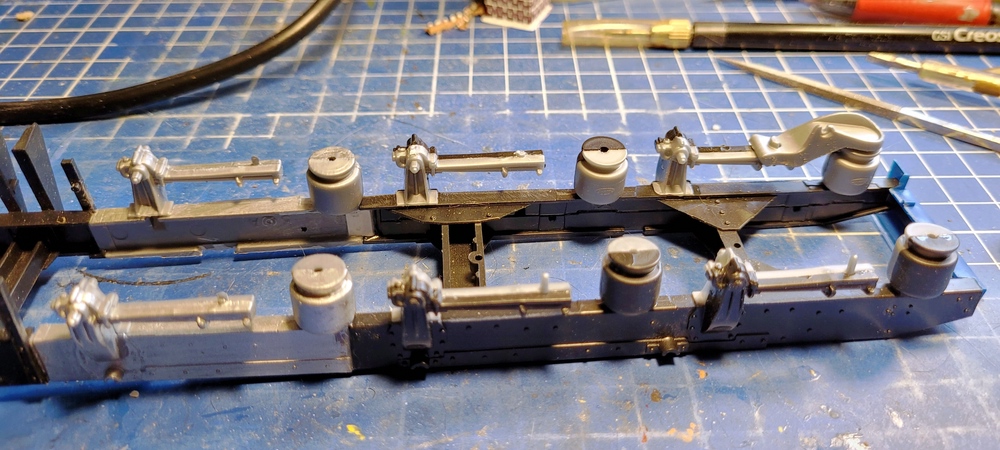

Zuerst kam nun das Lenkgetriebe, nebst Verbindung zur Vorderachse ran.

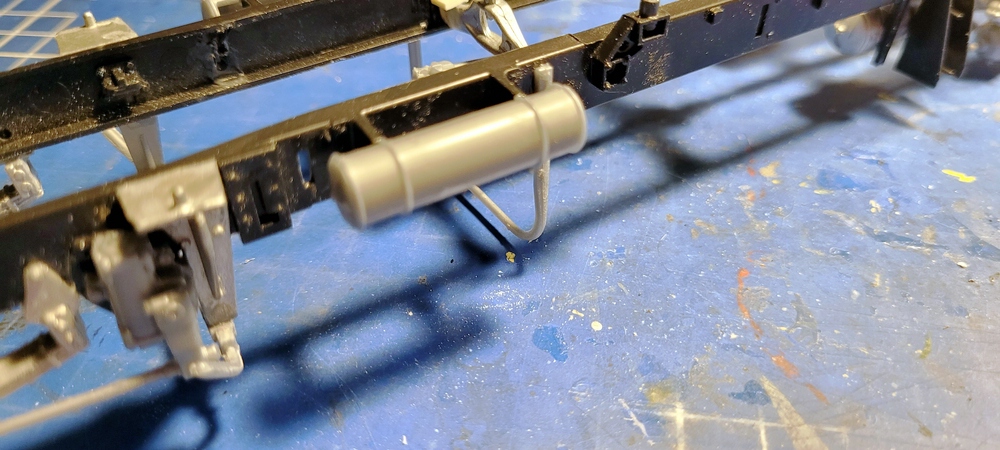

Dann noch die untere Auspuffhalterung und noch der Fangbügel, für den langen Kardan, oder was das sonst auch immer sein soll.
Anschließend die beiden kleinen Luftkessel.
Andre Seite.
Nun kamen die Radhalterungen an die drei Achsen, hier muss man Aufpassen und vorher Probieren, wo sie hin passen, sie haben alle die gleich Nummer.
Somit ist das Fahrgestell weitestens fertig und bereit für die Grundierung und Lackieren, deswegen wurde es gestern Abend auch gleich noch gewaschen. Das soll dann auch in den nächsten Tagen folgen.

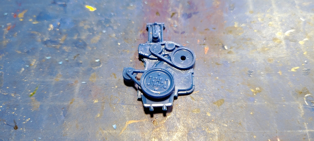

Es geht nun weiter mit dem Motor, hier wurde zuerst die vordere Platte, mit den Keilriemen bestückt.
Dann wurden einige Anbauteile am Motor befestigt, Krümmer, Turbohalterung usw.
Auf die andere Seite kam dann die Einspritzanlage.
Auch soweit zum Grundieren, nur ob ich heute noch zum Grundieren komme, kann ich nicht sagen, da ich ab Mittag noch eine Termin habe und noch nicht weiß, wann ich zurück bin.

Moin zusammen,
Klar Heiko hetzen geht auch gar nicht mehr, trotzdem bin ich gestern noch etwas weiter gekommen.
Zumindest die Grundierung hat noch geklappt, zuerst das Fahrgestell.
Auch für den Motor hat es noch gereicht, ich war am frühen Nachmittag wieder Zuhause.
Mal sehen ob ich die Lackierung heute noch mache, oder noch etwas warte, bis es wieder etwas wärmer geworden ist und ansonsten ist heute und Morgen, Pause angesagt.
