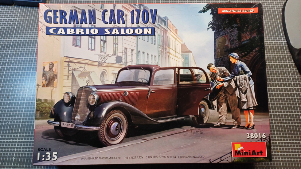

Mein PT-Boat biegt so langsam auf die Zielgerade ein und da braucht es ein neues Projekt. Der ein oder andere hat es vielleicht bemerkt, bei mir kommen in letzter Zeit die Modelle immer mit einer Base um die Ecke. Also hab ich mal ins Lager geschaut und mir überlegt, was ich als Nächstes auf eine solche stellen könnte. Da fiel mein Blick auf zwei relativ neue Modelle von MiniArt, die ich euch hier und hier vorgestellt habe:
Und was machen wir daraus? Eine Base, die ein Dio ist 8)
Wie Markus und Bernd in Ihren Kommentaren in der Bausatzvorstellung vom L1500S schon festgestellt haben, wird der LKW kaum auf Nachkriegs- oder bundesdeutschen Straßen unterwegs gewesen sein. Nur ein Exemplar hat nach vielen Jahren den Weg zu einem Oldtimer-Restaurator in der Nähe von Bremen gefunden. Mit diesem holt er jetzt immer die Teile, die er für seine Projekte irgendwo gekauft hat, ab und bringt sie in seine Werkstatt. Im Moment arbeitet er an einem 170V und hat vor kurzem eine Karosserie erstanden. Diese liegt noch auf der Ladefläche, während das Chassis in seiner Show-Werkstatt steht:
Links kommt die Werkstatt, mit Glasfront nach vorne. Darin der 170V, vielleicht halb von einer Plane verdeckt. Auf jeden Fall schon teilweise restauriert, Kotflügel lackiert(?), der Motor entweder eingebaut oder daneben auf einer Werkbank. Auf dem Hof der L1500S, die Karosserie auf der Ladefläche, diese völlig verrostet. Der LKW restauriert, mit H-Kennzeichen und nur ganz geringen Gebrauchsspuren. Im Hintergrund, an den Holzteilen entlang, ein Fachwerkhaus und um die Ecke rum die Werkstatt. Materialien wie immer alles was ich finde und 3D-gedrucktes. Das ist der Plan, ob es klappt? :nixweis:

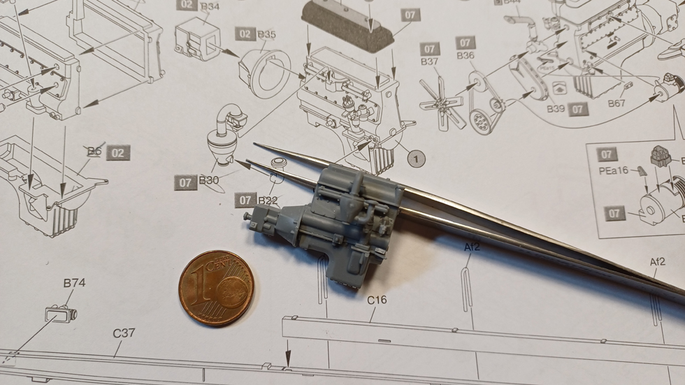

Angefangen hab ich natürlich auch schon, mit dem Motor vom LKW. Dabei hab ich mein wohl kleinstes Teil verbaut, das kein Ätzteil ist:
Der Motor am Ende von Bauschritt 3:

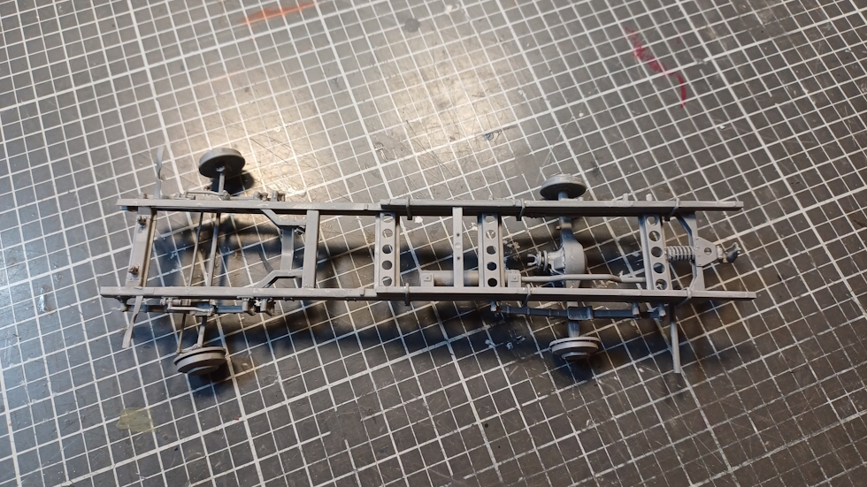

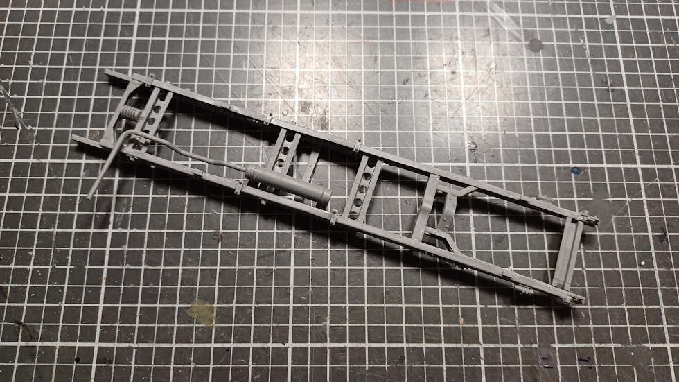

Als erstes hab ich den Rahmen vom LKW fertig gestellt. Wie gestern schon geschrieben besteht der gesamte Rahmen aus insgesamt 42 Teilen und ist sehr detailliert, so finden sich zum Beispiel viele Muttern und Nieten über dem Rahmen verteilt. Hier muss ich jetzt die Klebestellen versäubern dann kann es weiter gehen:

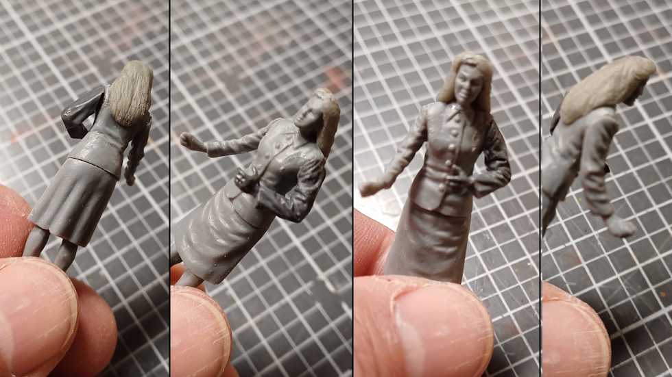

Da ich bei diesem Dio nicht um Figuren herum komme, hab ich mal in meiner Figuren-Schachtel ein wenig gestöbert und die ersten drei gefunden. Da braucht es aber dann doch noch ein paar mehr. Vielleicht finde ich im Netz noch ein paar günstige.
Der Kumpel ganz rechts war beim Panther dabei. Sein Schiffchen hat er mittels Nagelfeile gegen einen Seitenscheitel eingetauscht. Der linke Arm ist von einer anderen Figur und wird später auf einem großen Schraubenschlüssel aufgelegt sein. Auch der Mann in der Mitte hat einiges seiner Uniform geopfert, hier muss ich aber mit Magic Sculp wieder ein wenig Aufbauarbeit leisten:
Die Dame kommt original aus dem 170V Bausatz, nur der Arm wurde getauscht. Damit die größere Hand am "Fremd-Arm" nicht so extrem auffällt, wird sie eine Kaffeetasse oder ähnliches bekommen. Auf den Hut hab ich verzichtet, dafür hat sie jetzt eine ordentliche Haarpracht, modelliert aus MS:

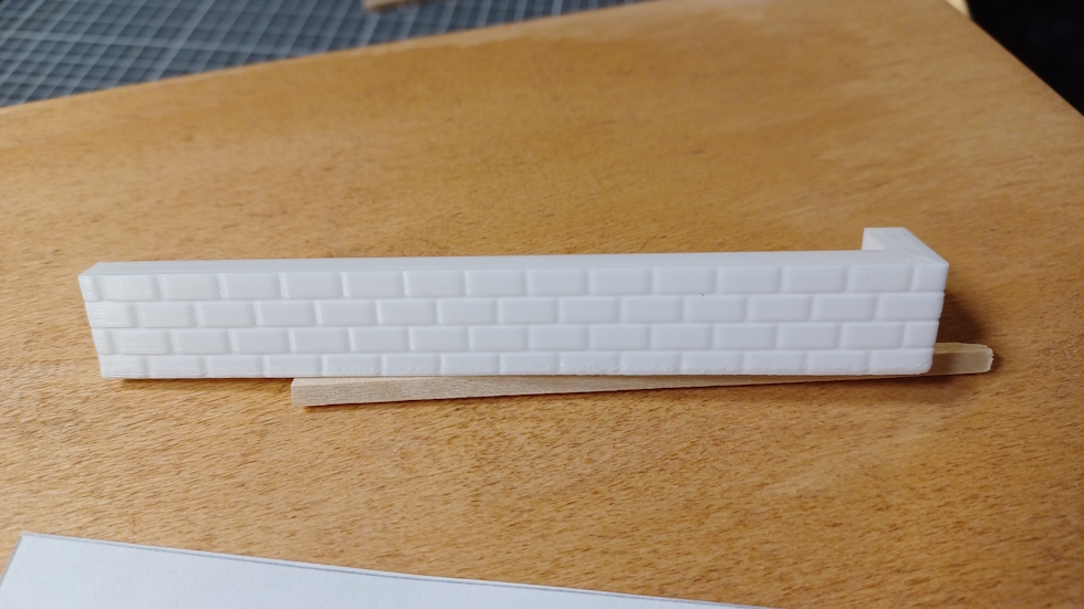

Mein 3D-Drucker wollte auch mal wieder mitspielen und hat mir den gemauerten Sockel für das Fachwerkhaus geliefert:
Darauf aufliegend, hier auf dem linken Teil, kommt dann die Schwelle vom Fachwerk (hier zum verdeutlichen nur lose aufgelegt):

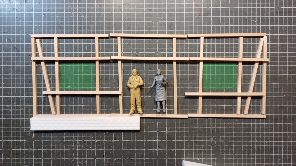

Bastel-technisch ist in den letzten Tagen nicht viel, bzw. gar nichts passiert. Dafür habe ich mich ein wenig in Sachen "Fachwerk-Häuser" schlau gemacht. So soll es bei mir später mal werden:

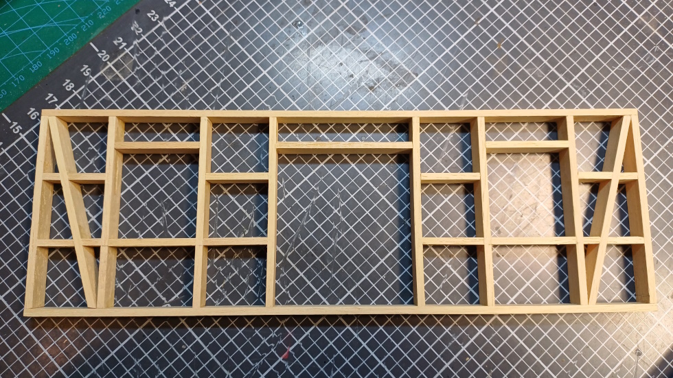

Auf den gedruckten Sockel kommt eine 3x8 mm Holzleiste als Schwelle, darauf dann aus 3x3 mm die Fachwerk-Balken, alles an der Vorderkante ausgerichtet:
Und hier der Plan wie die Front gestaltet wird. Bei den beiden Figuren kommt die Eingangstür hin, davor wie beschrieben eine Treppe. Die beiden Felder mit der grünen Hinterlegung werden Fenster. Die Bereiche ganz außen und neben der Tür werden natürlich gleich groß und ausgerichtet:
In die restlichen Flächen kommen dann wieder gedruckte Teile mit verputztem Mauerwerk, wobei bei manchen Stellen der Putz abgefallen ist. Das Haus ist halt auch ein Oldtimer ;)
Soweit der Plan. Ob ich das auch umsetzen kann? Ich zeige es euch bei einem der nächsten Updates.

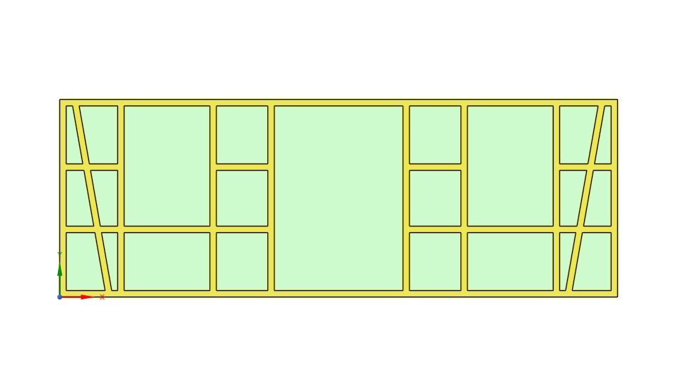

Ich hab mich mal an das CAD-Tool gesetzt und mir das Fachwerk konstruiert:
Zieht man dann die Balken ab, bleiben nur noch die Gefache übrig:
In das Tool für den Drucker importiert und alle doppelten (weil symmetrisch) Teile gelöscht:
So kann man Häuser bauen :D

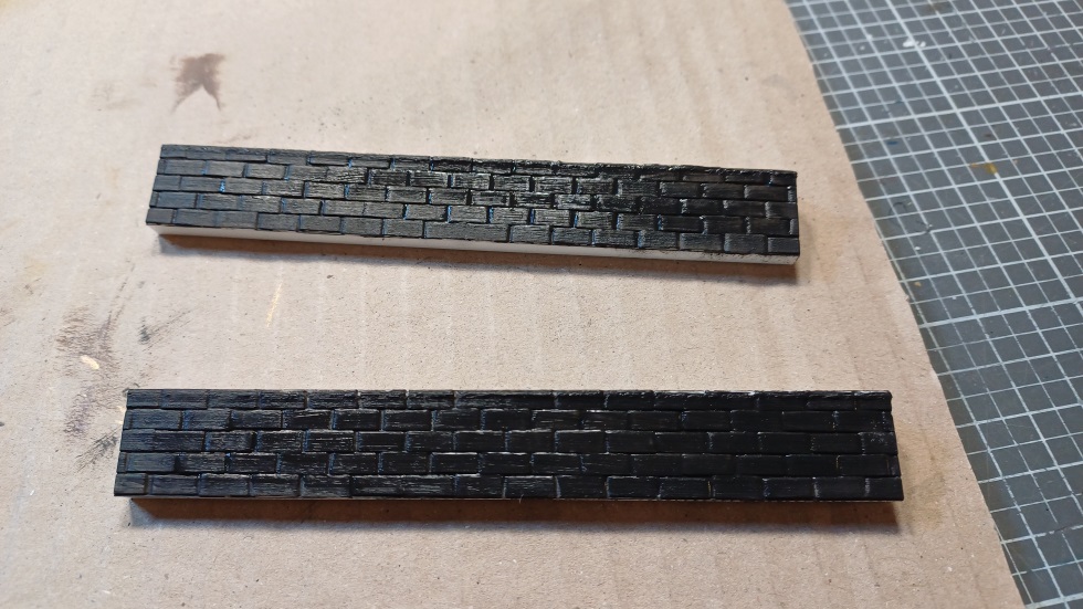

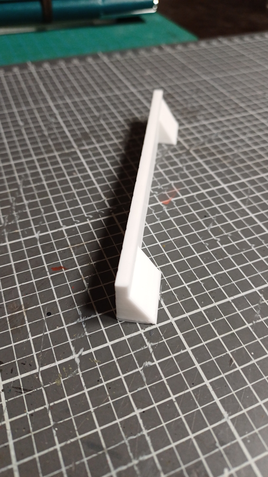

Apropos Drucker. Ich habe den Sockel nochmal verändert. Er war mir ein wenig zu niedrig, darum habe ich ihn um eine Steinreihe erweitert. Die Steine selbst sind ein wenig länger geworden:
Hinten kamen ein paar Füße dran, damit der Sockel besser auf der Base steht:
Hier der Vergleich Alt vs. Neu:
Den alten hatte ich Probehalber mal mit Revell AQUA 37 Ziegelrot lackiert. Wenn die Fugen vorher ein Preshading bekommen und der Sockel dann mit Airbrush und nicht mit dem Pinsel lackiert wird, dann kann das richtig gut werden:

Eine Steinreihe mehr macht schon was aus, sieht man deutlich im Verhältnis zur Figur. Es kommt halt immer darauf an wie hoch der Altbau über NN sein soll, theoretisch könnte das auch direkt auf Straßenniveau liegen oder mit nur einer Stufe hoch zum Eingang. Es gibt viele Möglichkeiten, aber ich denke Haus mit Sockel ist dir am liebsten :)

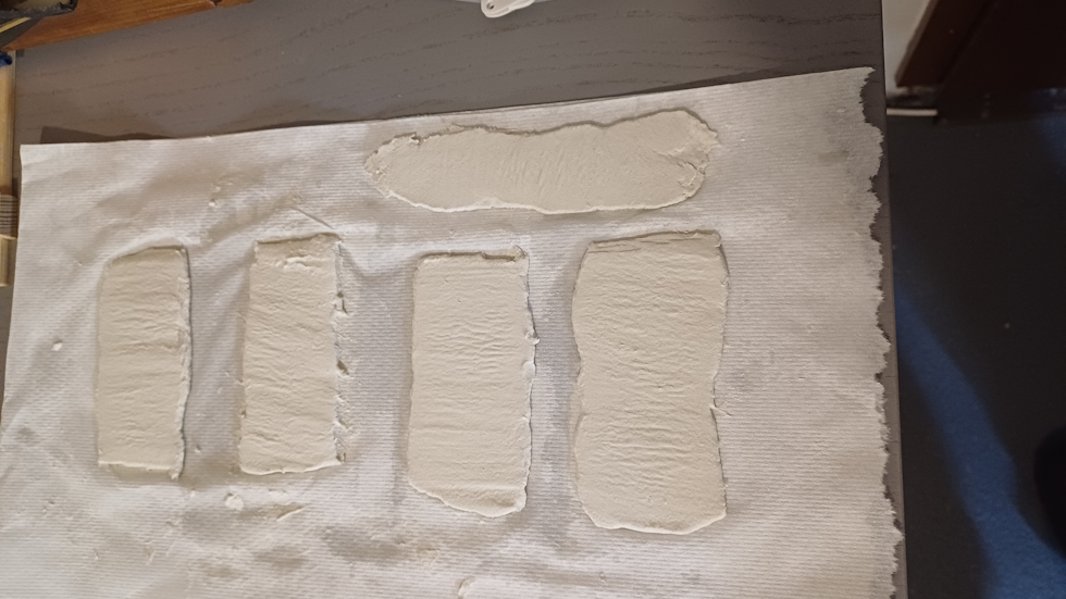

Ich hatte angefangen die Gefache zu drucken. Sie haben auch ganz gut gepasst, nur die Oberfläche gefiel mir nicht. Also kam ich auf eine andere Idee. Als erstes habe ich aus 1mm Polysheet die Gefache geschnitten. Hier mal alles mit 3mm Balken provisorisch zusammen gelegt:

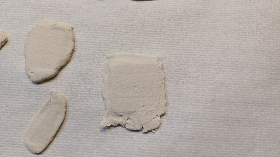

Nach Anrauen der Oberfläche und einbringen von mindestens einem Loch pro Teil habe ich darüber dann Plastiform gewalzt. Dazu links und rechts Polyplatten als Abstandshalter und mit einem Rundholz alles auf die richtige Höhe gebracht:
Nach dem Trocknen:
Eine schöne, ungleichmäßige Struktur:
Leider haftet das Plastiform nicht dauerhaft auf dem Polysheet. Beim Zuschneiden haben sie sich teilweise gelöst:
Wäre eigentlich kein Problem, kann man ja mit einem Tröpfchen Sekundenkleber fixieren. Aber dann ist mir ein Denkfehler aufgefallen. Wenn die Gefache in Summe 3mm dick sein sollen, dann brauche ich 1mm Poly und 2mm Plastiform. Da bringt es also nichts, wenn ich als Abstandhalter links und rechts je 2mm zurecht lege, das gibt dann nämlich nur 1mm Poly und 1mm Plastiform X( Es hätten natürlich 3mm Abstandhalter sein müssen :bang: :bang:
Jetzt habe ich 3mm Platten aus Plastiform gemacht, die im Moment aushärten. Daraus werde ich die Gefache dann direkt ausschneiden, ohne Poly darunter:

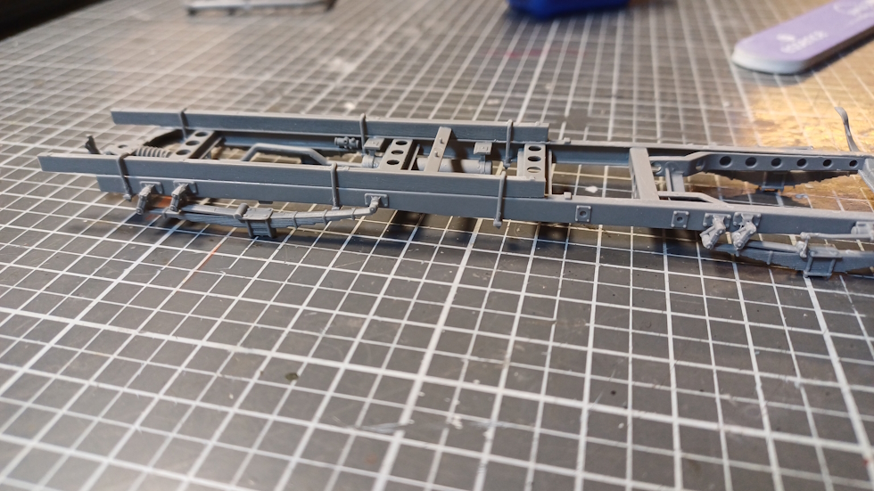

Am Rahmen für den L1500 ging es mit der Federung weiter. Diese wurde mit ihrer Aufhängung am Rahmen angebracht (Die Verschobene Befestigung in der Mitte habe ich gerade gesehen, wird korrigiert).
Ja, da sind noch Formtrennnähte. Mit Absicht. Die Teile haben eine Größe von ca. 1 x 2mm. Die kann man nicht vernünftig halten um die Nähte abzuschleifen oder -kratzen. Also habe ich erst verklebt und wenn das dann richtig durch getrocknet ist gehe ich mit dem Skalpell über die Nähte 8)
Hier die Aufhängung der Hinterachse:
Dann wurden noch die Achsen selbst verbaut, dabei die Vorderachse mit einem Lenkeinschlag versehen. Das macht das Ganze ein wenig lebendiger. Die Vorderachse inklusive Lenkgestänge besteht übrigens aus insgesamt 13 Teilen, davon das kleinste 1 mm² groß:

Gestern habe ich die vorbereiteten Platten von der Papierhandtuchunterlage befreit und umgedreht. Auf der Unterseite waren sie noch nicht ausgehärtet, also konnte ich noch nicht weiter machen :will:

Fachwerkarbeiten gefallen mir sehr, aber warum baust Du das Fachwerkgerüst nicht vollständig zusammen und füllst die Zwischenräume entsprechend?
So wie es im Original auch gebaut wird. Also in denen fertig verklebten Holzrahmen direkt die Polymasse rein und über die "Balken" abziehen.

3D Druck ist cool - klar !!
Als Nachteil finde ich in Deiner Steinmauer dieses perfekte finish an den Fugen.
Ich baue Steinwände sehr gerne aus Styrodur und graviere die Fugen/Linien von Hand
Willst Du Deine Fugen auch noch nacharbeiten ?

Das Chassis gefällt, das hat MiniArt schön umgesetzt und das kann somit auch nur toll werden :ok:
Ich habe das Problem, dass ich die kurzen Querstücke:
nie wirklich 100% schleifen kann. Das bekomme ich, aus welchen Gründen auch immer, nicht hin. Also baue ich alles zusammen, Fachwerk und Gefache, von links nach rechts in einem Rutsch und habe immer eine komplette Kante zum Schleifen. So zumindest der Plan.
Ja, der Bausatz ist hier wieder sehr fein und unglaublich detailreich.
Naja, da kommt dann noch der Faktor "Ingo" ins Spiel, da kann einiges daneben gehen :D

an den letzten beiden Abenden haben mich zwei Posts von euch beschäftigt, auf die ich hier auch schon eingegangen bin.
Zum einen dieser hier von Marek:
[..] aber warum baust Du das Fachwerkgerüst nicht vollständig zusammen und füllst die Zwischenräume entsprechend? [..]
Kann doch nicht angehen :du: . Es muss mir doch möglich sein, ein paar gerade Kanten zu feilen / schleifen :!!
Und siehe da ... mit Ruhe, Geduld und einem Schraubstock geht es dann doch :D :
Der zweite Post war dieser von Wolle:
[..] Als Nachteil finde ich in Deiner Steinmauer dieses perfekte finish an den Fugen. [..]
Ich hab mich erinnert, dass es in Tinkercad die Möglichkeit gibt Mauern zu gestalten. Also habe ich eine Weile rumprobiert bis es mir gefallen hat. Die Steine weisen jetzt Unregelmäßigkeiten in der Größe und Positionierung auf. Danach wurde gleich der Drucker angeworfen und zwei neue Sockel gedruckt. Die beiden sind sich ähnlich, aber nicht gleich. Frisch aus dem Drucker kam gleich mal schwarze Farbe darauf, nämlich Revell AQUA 06 Teerschwarz. Auf dem Bild unten liegen die Sockel auf dem Kopf:
Die Farbe dient zum einen als Preshading für die Fugen, zum anderen hilft sie beim Schleifen. Als Nebeneffekt entstehen so ein paar unruhige, schattierte Bereiche für das spätere Lackieren:
Und hier mal Fachwerk uns Sockel lose zusammengelegt:
Ich lass das jetzt mal ein wenig auf mich wirken. Vielleicht setze ich über den Fenstern noch zwei Querbalken ein, so wie hier beim rechten Haus:

schön, dass das mit dem Fachwerk geklappt hat, sieht auch gleich besser aus finde ich.
Und ja über Türen und Fenstern gehört natürlich ein Balken als Sturz.
