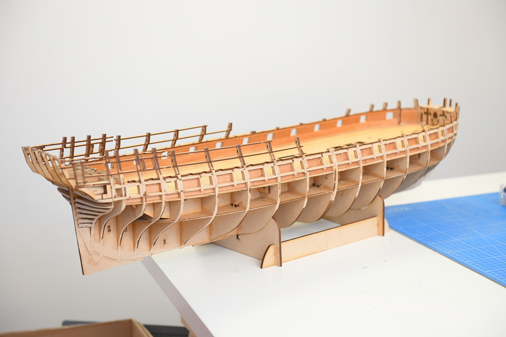

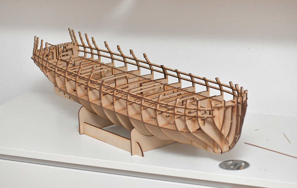

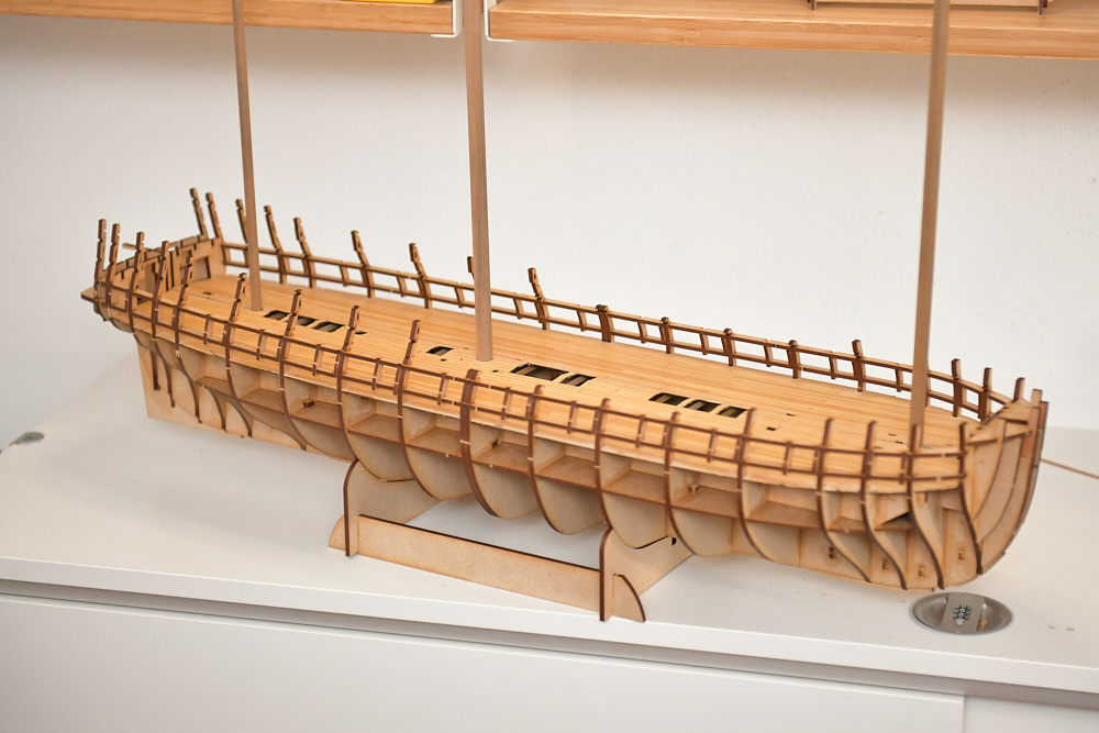

Los geht es mit dem MDF-Spantengerüst. Kurz und bündig: Ich mag MDF nicht. V.a. die Reparierbarkeit ist nur schlecht gegeben, da Bruchstellen fransig werden und nicht mehr bündig und auf Urpsrungslänge verklebt werden können. Somit ist große Vorsicht geboten.

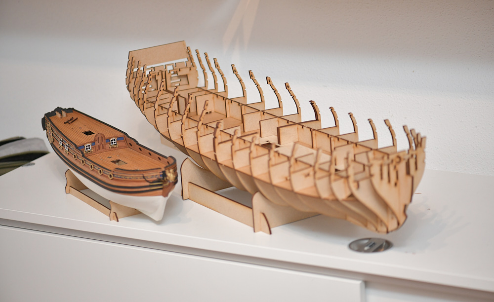

Die Größe ist beeindruckend, hier im Vergleich zur Duchess:

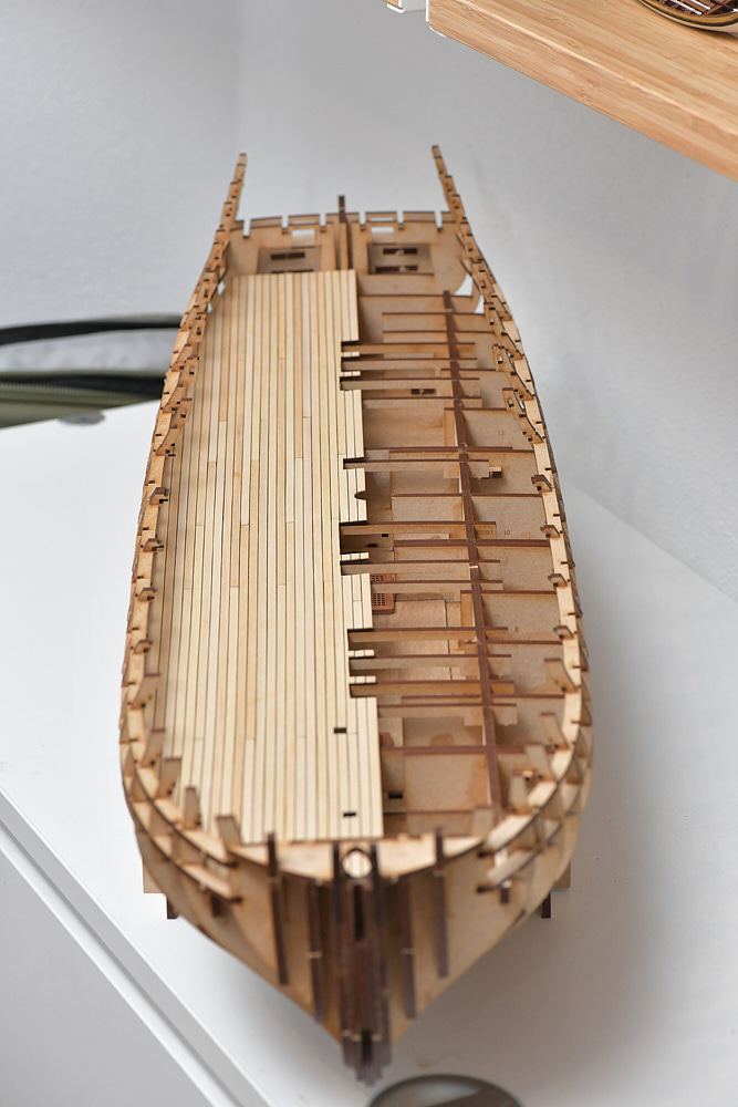

Abweichend zur Bauanleitung - die Decks werden selber beplankt - wurden nun gleich die Sperrholzdecks beplankt. Die Beplankung erfolte mit Buchsbaumleisten. Die Leisten sind erwartungsgemäß nicht alle 100% gleich im Farbton, was ist allerdings gut finde. Abweichungen machen die Decks lebendiger wei ich finde und die Einzelplanken kommen so gut zur Geltung. Die Kalfaterung erfoglt mittels 0,3mm Faden.

Das Deck wurde - im noch nicht fertigen Zustand - probeweise eingelegt, um den Bordwandabschluss zu bewerten.

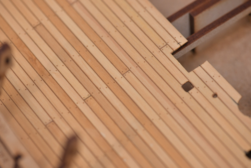

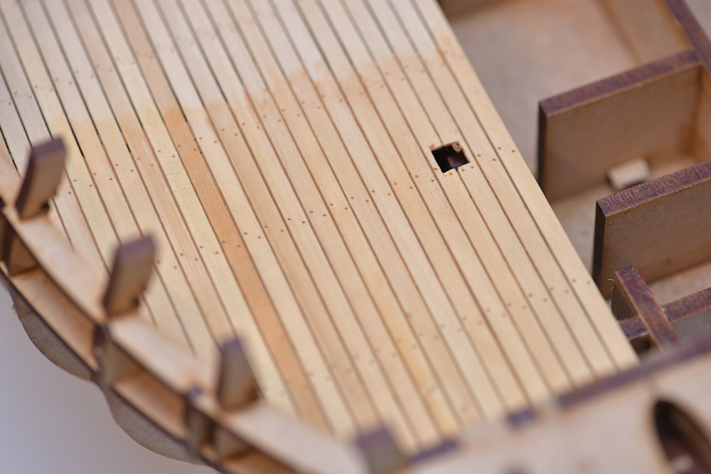

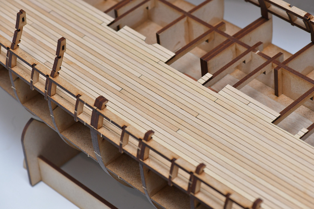

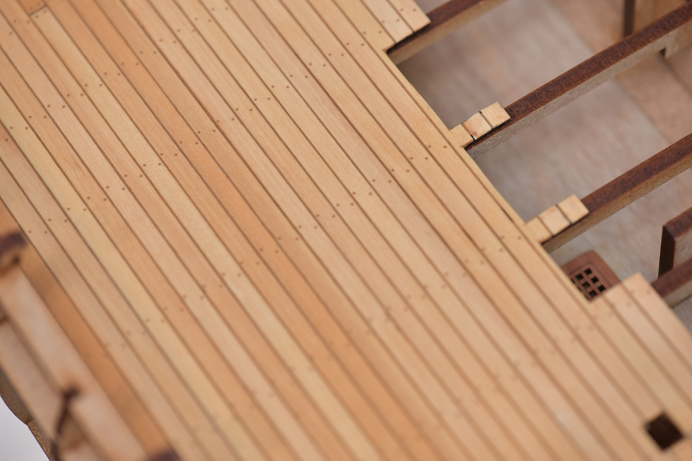

Danach wurden die Nagelungen gebohrt und die Kalfaterung begonnen. Ich habe mich für einen braun-grauen Farbton für die Kalfaterung entschieden. Zu starke Kontraste in dem Maßstab will ich vermeiden.
In Bau: H.M.S. Sphinx von Vanguard Models , H.M.S. Agamemnon, Fertig: Russische Brigg Mercury, H.M.S Victory von Heller, USS Kearsarge 1861 von Revell
Dienstag, 19. Dezember 2023, 22:42
So wurde lustig gebort und kalfatert. Gefühlte Zehntausend Bohrungen später war die erste Deckshälfte fertiggestellt und wurde eingepasst.

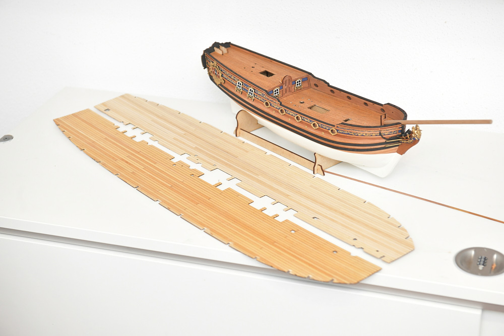

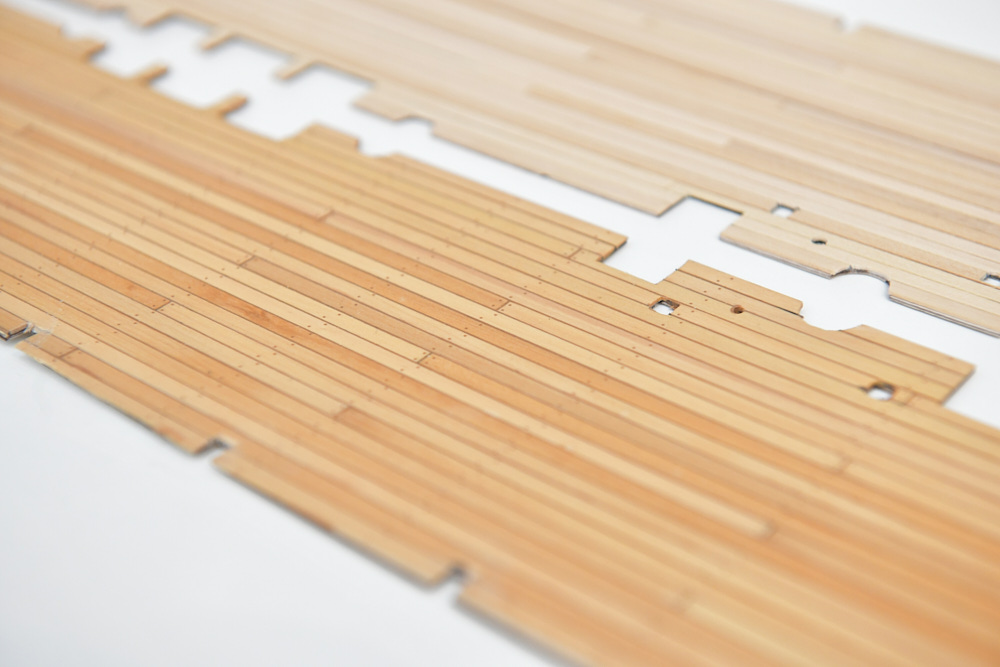

Danach wurde die zweite Hälfte angefertigt...

...und alle Aussparungen gefräst...

Hier ein Größenvergleich zur Duchess of Kingston:

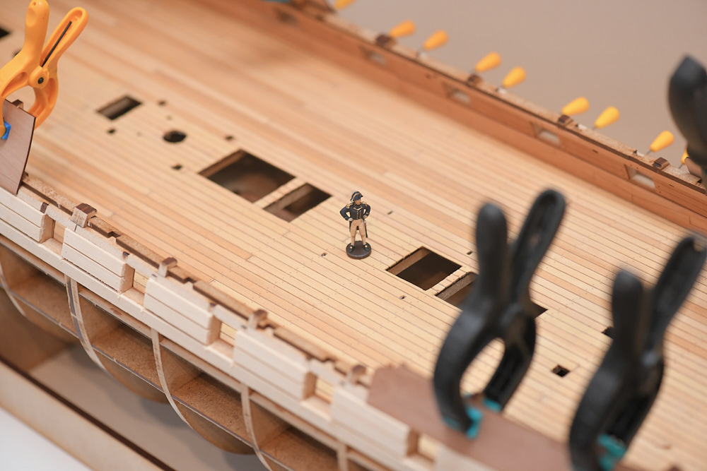

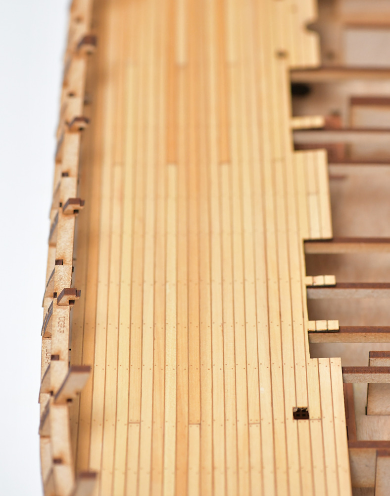

Nun folgte ein wichtiger Schritt: Durch das Selber-Beplanken fällt das Deck dicker aus und schlüpft nicht mehr in die Aussparungen der Spanten hinein. Nun müssen die Aussparungen des Decks vorsichtig zurückgefräst werden, aber vorsicht - nur "zizerlweise", also Zehntel für Zehntel, ansonsten hat man nachher Löcher im Deck, welche man allerhöchstens als Auslässe zu den Speigatts verkaufen könnte... also vorsicht!
Auch empfiehlt es sich, probeweise die Rundhölzer der Masten einzusetzten, um die exakte Ausrichtung zu bekommen und die Decks dementsprechend "zizerlweise" zu justieren.

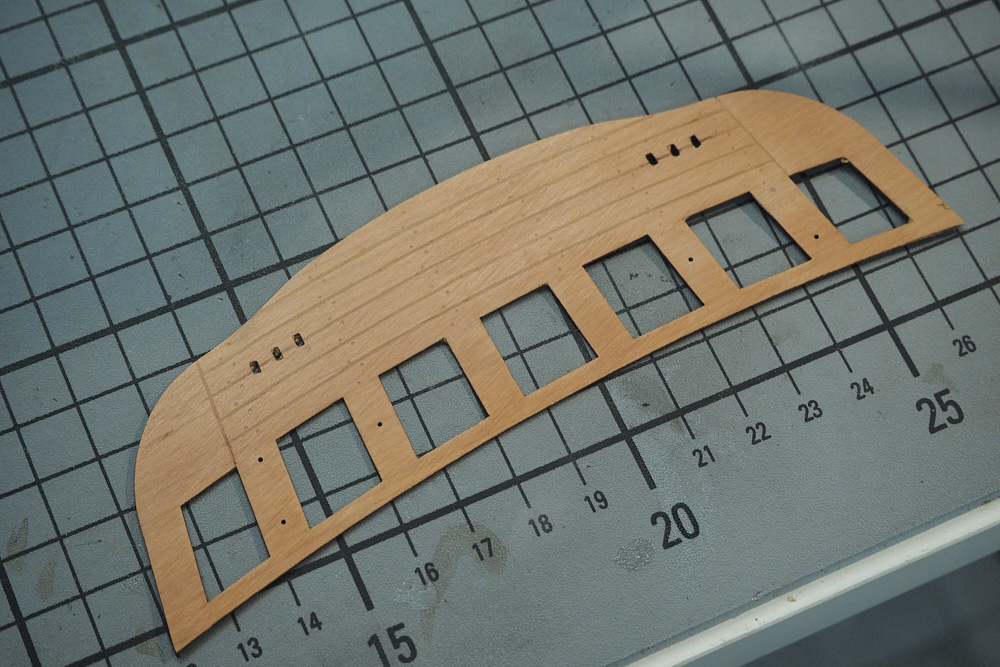

Als nächster Schritt erfoglte die intensive Nachbereitung der laser-gravierten inneren Schanzkleider. Die Gravuren werden auch im Baubericht in MSW einfach so "eingebaut" und nicht hinterfragt. Ich finde aber, die Gravuren dienen als Führungslinien für weitere Bearbeitungen. Die Gravuren wurden daher mehrmals nachgeschnitzt, um der Zweidimensionalität der Laserungen eine dritte Dimension hinzuzufügen. Das ganze verlangt eine sehr ruhige Hand und viel Zeit! Hier das hintere Teil, bei dem mir das Schnitzmesser abgerutscht ist (wird aber später nicht zu sehen sein). Gottseidank blieb dies der einzige Ausrutscher.
Dienstag, 19. Dezember 2023, 23:05
Weitere Teile wurden auf diese Weise angefertigt...

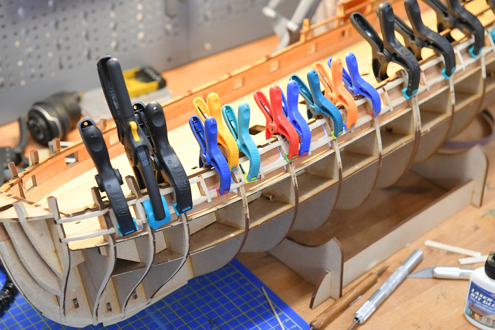

Dienstag, 19. Dezember 2023, 23:10
Entgegen der Bauanleitung, wurde die inneren Wände NICHT gewässert. Ich werde auch im weitern Verlauf sensible Teile unterseitig befeuchten und dann über dem Lötkolben in Form ziehen. Wässern verändert - auch nach Trocknung - die Ausdehnung/Größe der Teile. Daher ist das ein No-Go.
Die Wände wurde geklemmt und von Außen verleimt. Vorab wurde der gesamte Rumpf innen und außen geschliffen und gestrakt, das volle Programm... dafür benötigt man einige Stunden an Zeit.

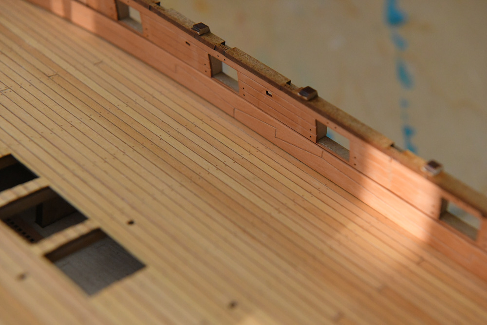

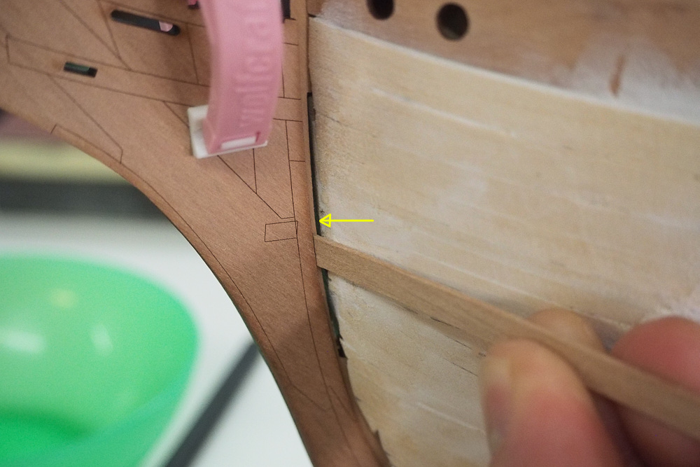

Das exakte Einpassen der oberen Schanzkleider hat mehrere Stunden in Anspruch genommen. Auch wurden die vorderen Schanzkleider nicht gewässert sondern über den Lötkolben gezogen... sehr oft und sehr schnell. Vom Wässern halte ich gar nichts mehr, da die Ausgangsform meist nicht mehr erreicht wird. Weiters verliert die Holzfaser ihre Kompaktheit. Bei Birnbaum-Teilen, die noch bearbeitet werden, ist das ein Problem. Nachdem das Deck selber beplankt wird, sind die Abweichungen zur Bauanleitung enorm. Bei Selbst-Beplankung sieht die Bauanleitung vor, die Sperrholzdecks zuerst einzubauen, und dann IM Modell zu beplanken. Wesentlich besser arbeitet es sich aber, wenn man die Deckhälfen frei liegend beplanken und so gut kalfatern, bohren und fräsen kann. Diese Abweichung bedingt aber einige Schritte im Voraus zu Planen. Und da landet man unweigerlich beim Schanzkleid bzw. dessen finale Dicke bei gegebener Bugkrümmung. Ist recht komplex, aber machbar.
Im Bereich der Stückpforten habe ich auf Grund des späteren Barkholzes leichte Spaltbildung, diese ist aber absichtlich und lässt sich gut verspachteln. Bei der Erstbeplankung genießt man noch Freiheiten...

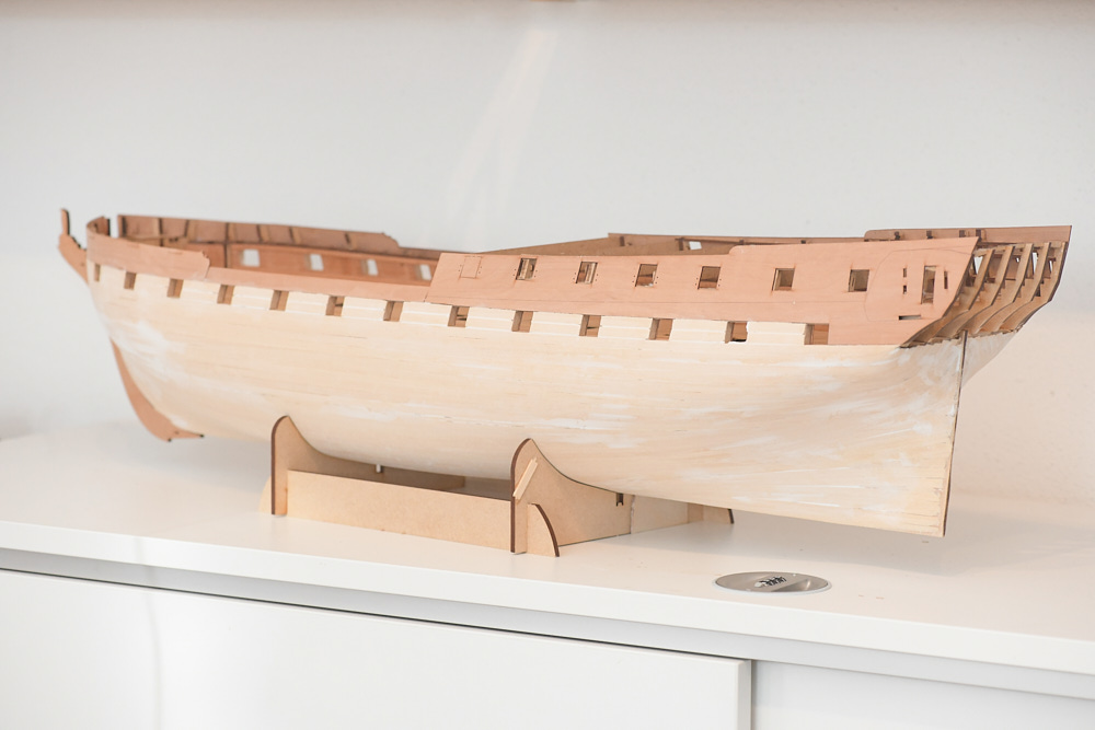

Weiter geht es mit der Erstbeplankung. Der Einlauf der ersten Planke unter den Heckspiegel ist das einzig Kritische. Ansonsten gestaltet sich das Biegen am Heck und verjüngen am Bug wie gewohnt. Es gestaltet sich sogar leichter als bei der Sphinx oder der Duchess of Kingston, da die Radien auf Grund der Dimension des Schiffes viel größer sind. Man kann die Dimension des Pottes auf Bild 3 gut erkennen - der Bohrschleifer ist ein guter Vergleich.

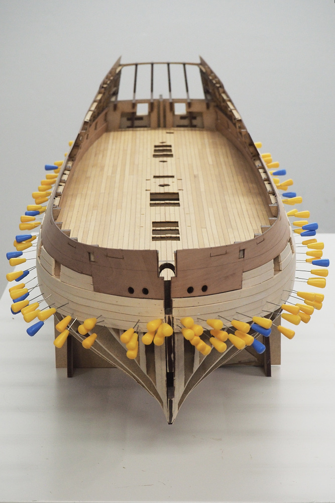

Die Erstbeplankung wurde abgeschlossen. Wie schon erwähnt, gab es keine Probleme oder Überraschungen. Durch die Plankendicke von 1,5mm lässt sich viel Material abtragen und eine gute Rumpfform finden. Das Spachteln hält sich in Grenzen.
