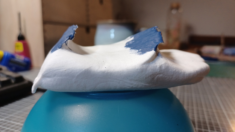

Zur besseren Erkennbarkeit habe ich die Oberseiten der Wellen auf dem Probestück mal quick 'n dirty blau angepinselt:
Die Überhänge der Wellen sind ohne jegliche Hilfsmittel entstanden, einfach nur eine Kante ausgezogen und trocknen lassen:

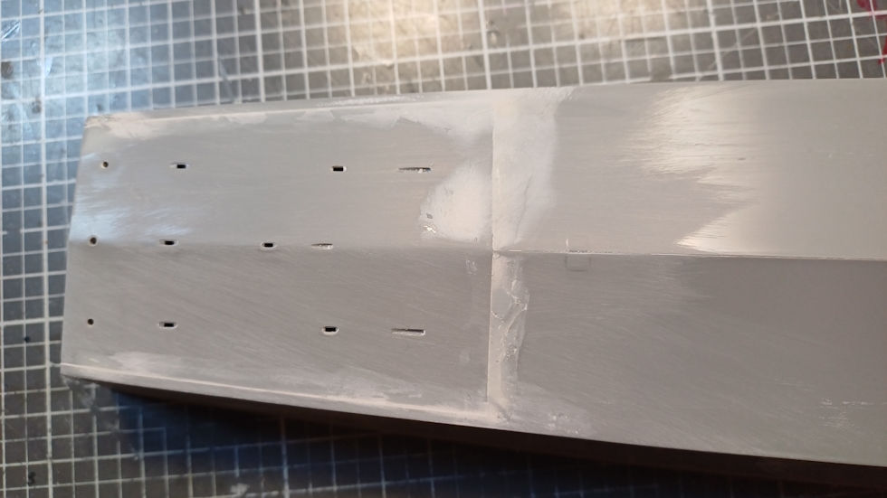

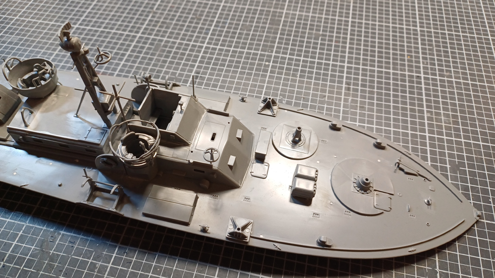

Kleinigkeiten, die in den letzten Tagen passiert sind. Spachtel- und Schleifarbeiten am Rumpf:
Abgasaustritte am Heck:
An- und Aufbauten an Oberdeck:
Der Rumpf ist jetzt soweit fertig, dass ich die Wellen auf der Base modellieren kann. Dafür muss ich mir aber richtig Zeit am Wochenende nehmen. Die ein bis zwei Stunden am Abend reichen dafür nicht. Aber das zeige ich euch beim nächsten Mal zusammen mit ein paar erklärenden Worten, wie ich mit dem Foam Clay umgehe.
Mittwoch, 13. Dezember 2023, 14:11
:| Diese Kanten am Rumpf-das hätte Revell auch schöner machen können.
Fürs modelliern des Wassers nehme ich mir beim Bau zu wenig Zeit und stehe dann mit dem fertigen Modell da, wo man höllisch aufpassen muss, dass dem Rumpf beim einbetten ins Diorama nix passiert.
Auf jeden Fall gut, dass Du das gleich am Anfang machst.
Nur die Abgasaustritte hätte ich erst später, nach dem finalen Schliff angeklebt.

Donnerstag, 14. Dezember 2023, 07:26
Moin Simon,
ja, die Übergänge und Kanten sind nicht wirklich schön, zumal noch meist unnötig :nixweis:
Am Heckspiegel ist es nur noch eine Stelle, an die ich nochmal ran muss, aber nur noch einmal mit wenigen Zügen schleifen mit der feinen Papiernagelfeile. Der Einsatz am Bug bedarf noch einer Schicht Spachtel und dann nochmal final schleifen. Zum Glück ist es ein Boots- und kein Flugzeugrumpf, das muss dann nicht 100% Babypopo sein :lol:
Wenn ich an unseren Rumpf von S47 Jaguar denke ... selbst die Bereiche ohne Beulen waren nicht wirklich glatt 8)

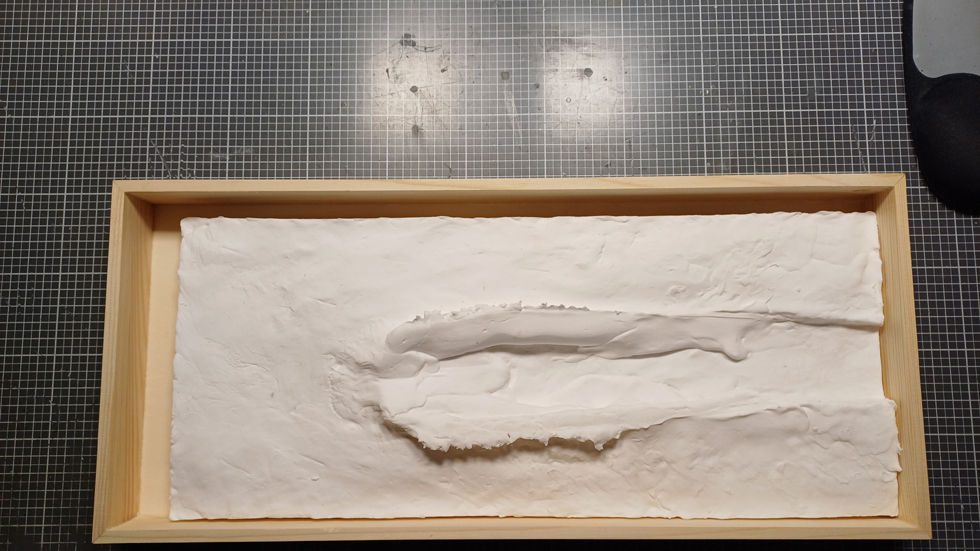

Montag, 18. Dezember 2023, 13:26

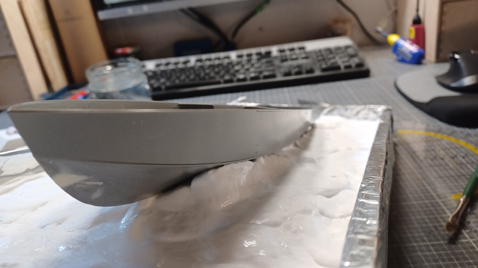

nachdem ich in den letzten Tagen den Rumpf soweit gespachtelt und geschliffen hatte, konnte es mit der Base losgehen. Ich bin mir sicher, der gute Schmidt sitzt schon gespannt am PC und wartet auf die Bilder vom Foam Clay ;)

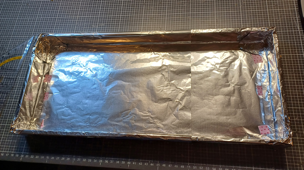

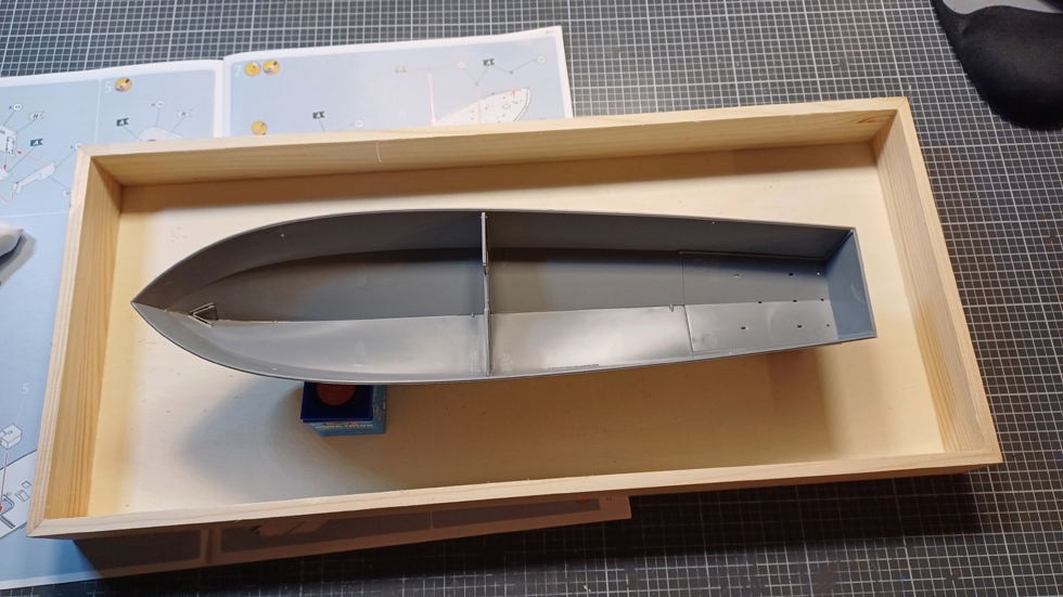

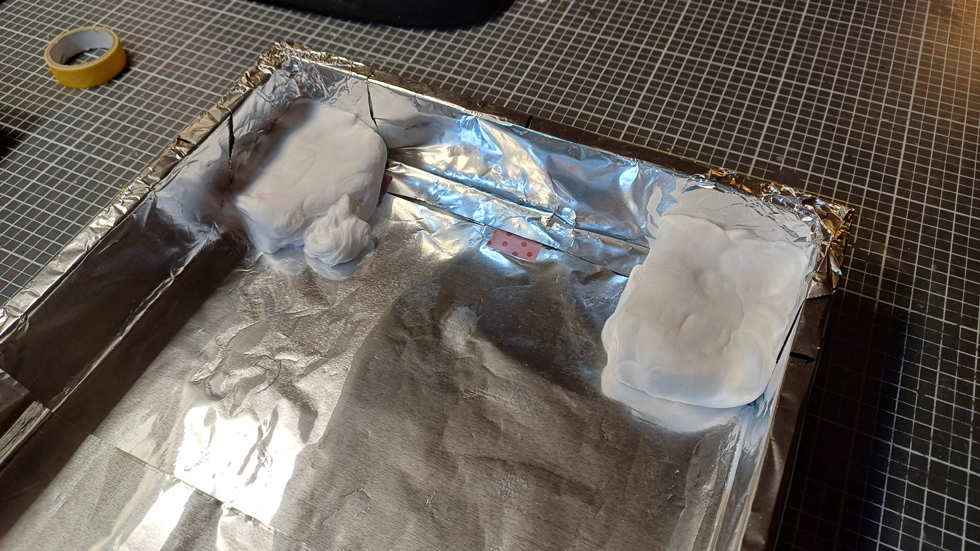

Als Erstes habe ich die Holzbox, welche ich mir ausgesucht hatte, mit Alufolie ausgekleidet. Foam Clay klebt nach dem Härten wie Hulle und geht eine unlösebare Verbindung mit dem Holz ein. Also eine Trennschicht dazwischen:
Dann mal den Rumpf so eingesetzt wie ich ihn später haben will und auf der Folie am Rand Markierungen gemacht:

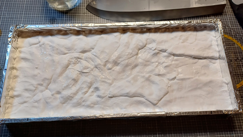

Dann konnte es losgehen. In die vier Ecken jeweils eine kleine Menge Foam Clay gedrückt, um zum einen die Alufolie zu fixieren, zum anderen eine fixe Höhe für den Wasserpegel ohne Wellen zu haben:
Das dabei in den Kanten unten Lücken entstehen, ist nicht schlimm. Entweder schließen sie sich während der weiteren Verarbeitung, oder sie bleiben eben da. Sehen kann man sie später nicht mehr:
Anschließend wurde die gesamte Fläche bis knapp unter den gewünschten "Wasserstand" aufgefüllt. Nur im Bereich hinter dem Heckspiegel hab ich nur bis Unterkante Rumpf gefüllt. Durch die Fahrt des Bootes ist da ja kein Wasser. Die noch sichtbaren Ansätze und Unebenheiten spielen keine Rolle, es kommt ja noch eine finale Schicht darüber:

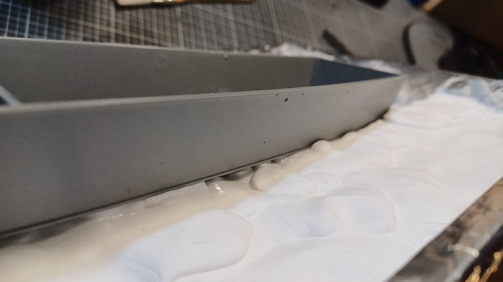

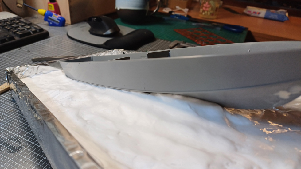

Dann den Rumpf einsetzen und von der Seite kleine Foam Clay - Würstchen dagegen drücken. Vorsicht! Der Rumpf muss dabei nass sein, sonst klebt der Schaum am Rumpf fest. So kann man nach und nach den Rumpf unterfüttern, bis er in der gewünschten Position liegt. Backbord:
Steuerbord:
Den Rumpf entnommen, zeigt sich dann diese Form:

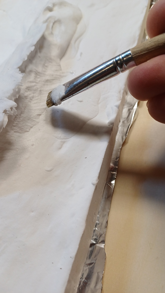

Hinter dem Heckspiegel habe ich mit einem kurzen, harten Pinsel schon mal ein paar Spuren eingestrichen:
Das Ganze durfte dann erst mal so wie es war in die Ecke zum Trocknen.
Einzelne Bereiche des Oberdecks werden als Modul gebaut und dann eingesetzt. Ich habe sie aber jetzt schon eingesetzt, weil ich es zum Lackieren mit dem Tarnmuster einfacher finde:
Die Passgenauigkeit nimmt aber stark ab. Der Rumpf war noch sehr gut, hier ist viel Spachteln und Schleifen nötig:
Dann habe ich heute Morgen, also nach ~14 Stunden, ausgeformt. Dank der Alufolie konnte ich das komplette Wasserbett einfach aus dem Holzkasten nehmen. An der Oberfläche ist es schon gut angetrocknet, untenrum aber noch gar nicht. Hier hat die Alufolie das Trocknen verhindert. Daher ist das Ganze auch extrem "wabbelig":
Also schnell wieder auf Folie und den umgedrehten Kasten:
Probesitzen:
Jetzt habe ich das Wasserbett verschoben, dass es an zwei Seiten ca. 1,5 cm Überstand hat:
So lasse ich jetzt erst für einen Tag die eine Seite, dann die andere trocknen. Dann hoffe ich genügend Stabilität zu haben, um das ganze Gebilde aufrecht stehend für ca. 1 Woche komplett trocknen lassen kann.
Davon berichte ich aber erst beim nächsten Mal.

Dienstag, 19. Dezember 2023, 18:07
Danke fürs Vorstellen.
Sehr gerne :five:

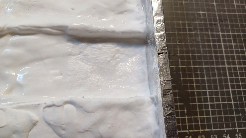

Was ich aber nicht unterschlagen möchte, das Material hat auch einen, manchmal nicht unerheblichen Nachteil: Es schrumpft unheimlich :(. Da muss man entweder größer planen und bauen, oder eben hinterher nochmal nacharbeiten :will: Aber dafür hat es eine Eigenschaft, die das meiner Meinung nach mehr als wett macht. Davon werde ich euch heute berichten.

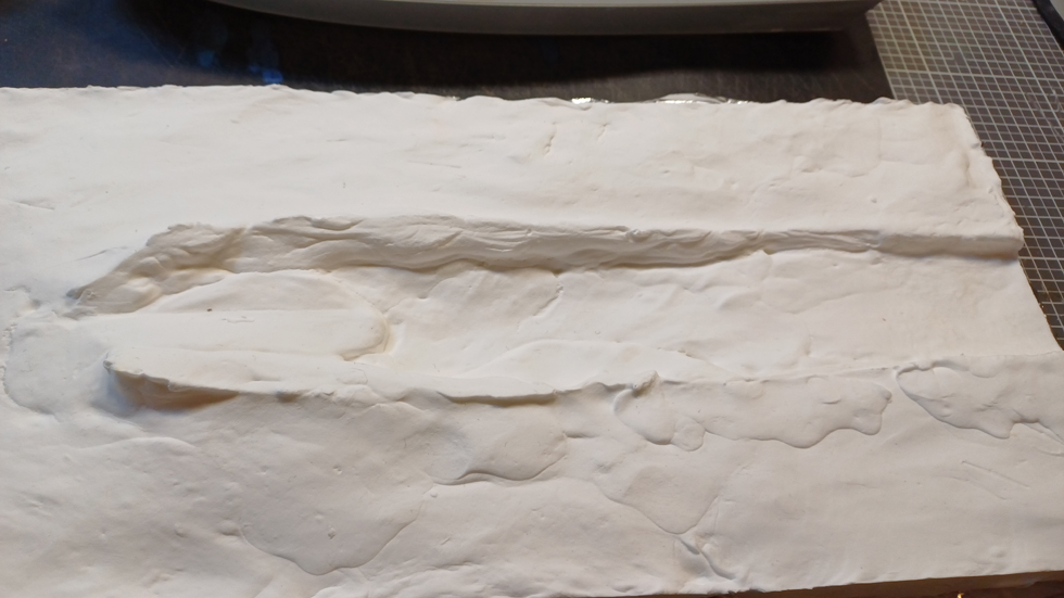

Hier nochmal die Ausgangslage. Das bisher modellierte Wasserbett nach zwei Tagen Trocknen. Obenrum ist es schon gut fest, unten aber, da es noch immer auf Alufolie liegt, noch genauso feucht und weich wie frisch aus dem Eimer. Ich werde mir wohl ein Papiergitter bauen, auf das ich die Platte mal lege, damit auch untenrum das Trocknen starten kann:

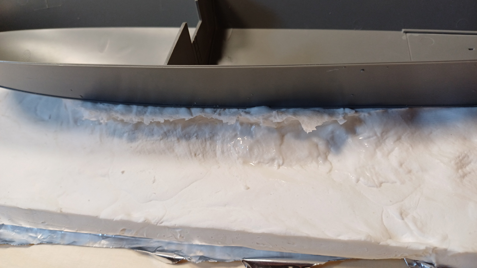

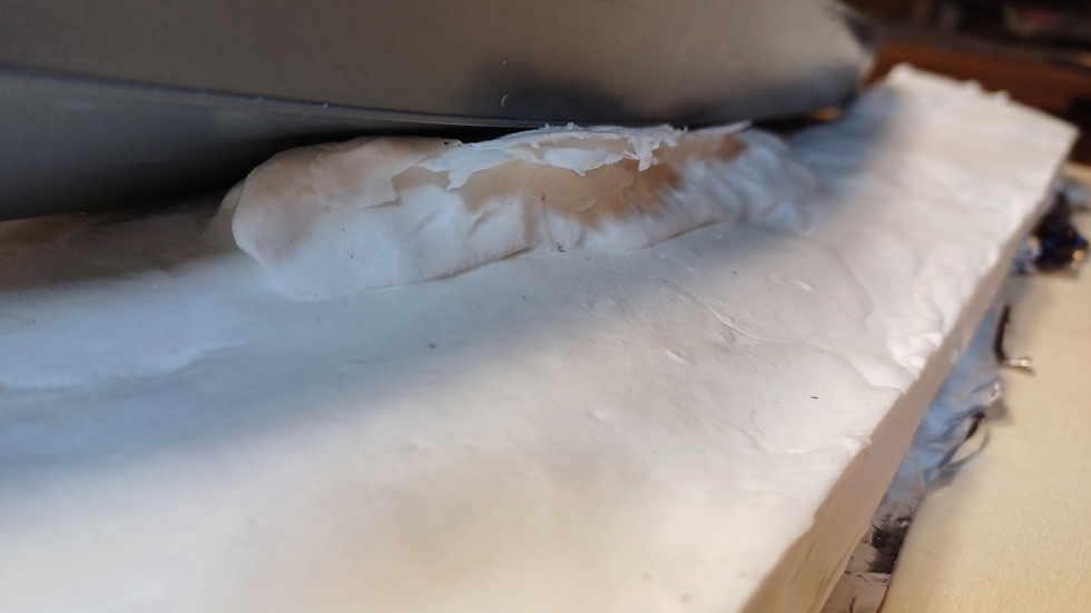

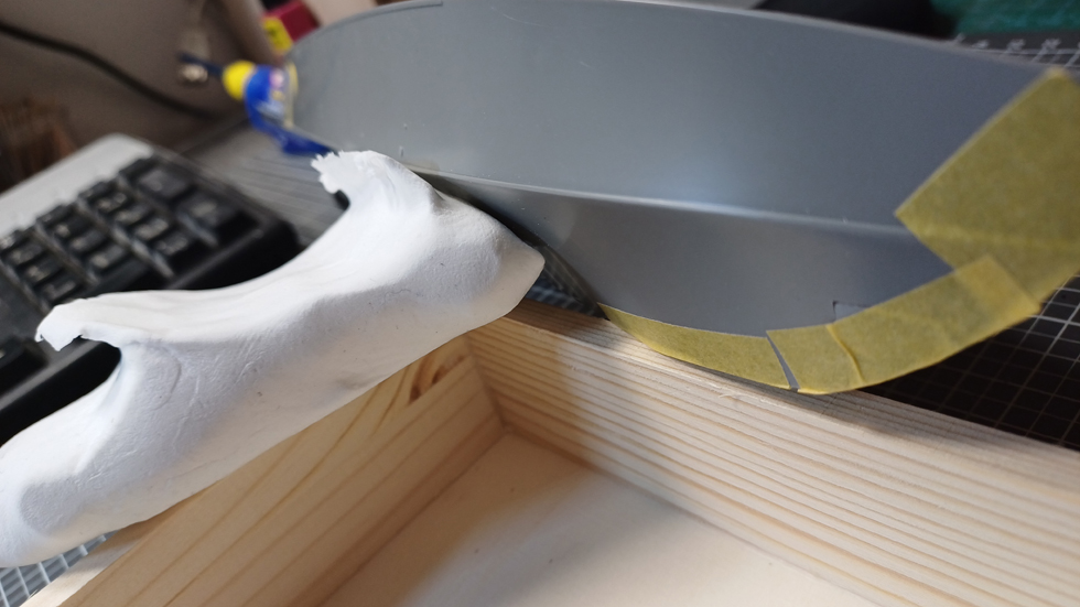

Als erstes wurde Rumpf und Wasserbett wieder gut nass gemacht. Dann kam auf das Wasserbett eine Foam Clay Wurst, auf die ich dann den Rumpf gelegt habe. Die Wurst wurde dann in die Lücke zwischen altem Bett und Rumpf gedrückt:
Nachdem der Rumpf wieder abgenommen ist, erkennt man dessen Form auf der Wurst:
Dann wird vorsichtig die obere Kante mit Daumen und Zeigefinger gegriffen und mit Gefühl nach außen gezogen. Dabei reißt auch mal ein Stück Schaum ab, oder es bleibt am Finger kleben. Alles gut und gewollt. So lässt sich nach und nach die Bugwelle formen:

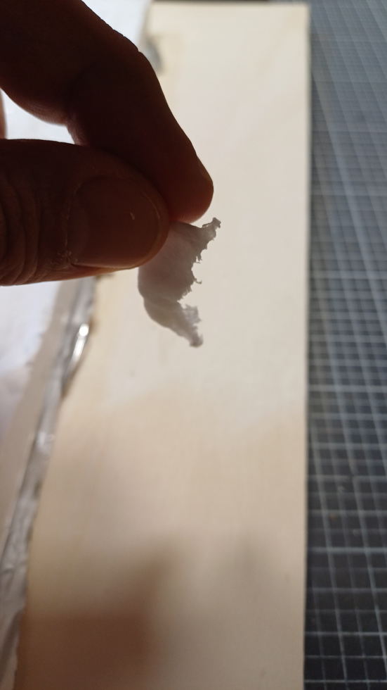

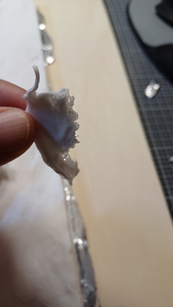

Dann eine kleine Kugel Foam Clay zwischen den Fingern platt in eine ovale Form drücken. Dabei entlang der Längsachse stärker drücken, sprich das Material richtig dünn pressen:
Im Anschluss ganz vorsichtig der Länge nach weiter auseinander ziehen, bis es reißt. Es entstehen so zwei sehr dünne Teile:
Diese können dann einfach auf den aus der Wurst gezogenen Kamm (1) platziert werden (2):
Den Übergang Wurst - Bett mit einem sehr kurzen, sehr harten, sehr nassen Pinsel in Strömungsrichtung verstreichen:
Das ist das Ergebnis. Eine Bugwelle, die an der Oberseite wirklich horizontal im Raum steht, ohne zusammenzufallen, ohne abzuknicken. So trocknet das Material aus:
Wie es dann weiter geht, das zeige ich euch beim nächsten Mal.

Zum Glück habe ich eine sehr kreative Frau. Sie folgt in den sozialen Netzwerken diversen Kanälen und findet immer wieder solche Produkte, die ich auch für den Modellbau verwenden kann.

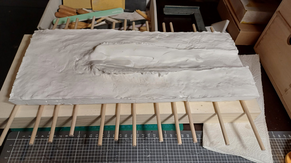

Ich habe das Wasserbett jetzt auf Holzstäbe gelegt, um auch der Unterseite die Möglichkeit zum Trocknen zu geben. Dabei wird es immer mal wieder ein paar Zentimeter vor- oder zurückgerollt, um ein Festkleben der Stäbe zu verhindern:
Wie schon angesprochen, schrumpft das Material aber ordentlich beim Trocknen. Ihr erinnert Euch, der Kasten war voll:
Jetzt, nach ein paar Tagen sieht es so aus:
Mal in eine Ecke geschoben:
Das Raster auf der Arbeitsmatte als Anhalt genommen, kommt man auf ~ 5 % in beiden Richtungen. Also entweder nochmal nachfüllen, oder mit dem Rand leben 8)
Wie es weiter geht, zeige ich Euch beim nächsten Mal.

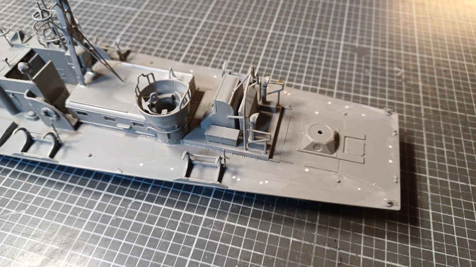

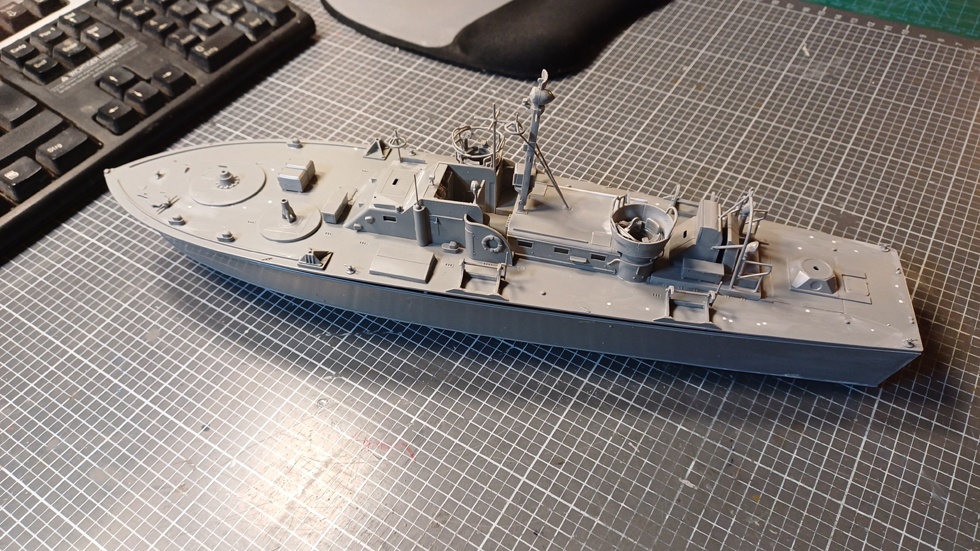

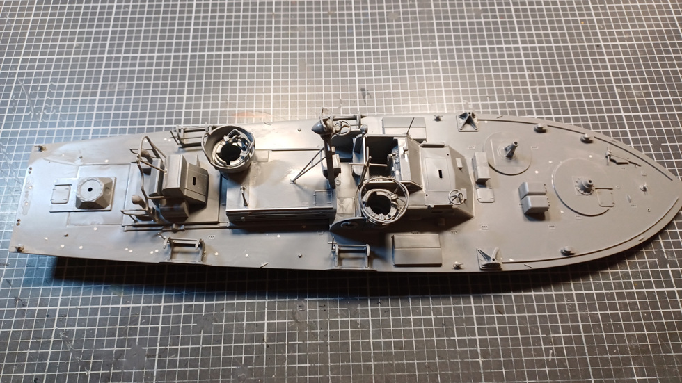

Freitag, 22. Dezember 2023, 20:36
Moin Moin,
in den letzten Tagen ging es Schritt für Schritt voran mit der Komplettierung des Oberdecks. Nicht aufgesetzt sind die ganzen Rohrwaffen, Rettungsfloß und -boot sowie die beiden Raketenwerfer am Bug und die vier Torpedos. Hier mal ein Überblick:
Steuerbord, Back und Achterdeck:
Backbord, Back und Achterdeck:

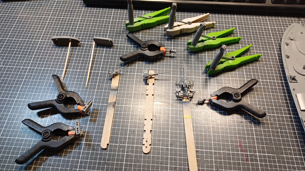

Wie man erkennt, musste ich einige der in einem der ersten Bauschritte gebohrten Löcher im Oberdeck wieder verspachteln. Da habe ich die Bauanleitung missverstanden. Es sollten alle Löcher, die mit #4 gekennzeichnet sind, aufgebohrt werden, ich hab alle markierten Löcher aufgebohrt :pfeif:
Die nicht aufgesetzten Teile, ebenfalls zum Lackieren vorbereitet:
Oberdeck und Rumpf feiern erst nach dem Lackieren Hochzeit. Zum einen kann ich die getrennten Teile beim Lackieren besser halten, zum anderen ist es beim Abkleben von Wasserlinie, Wasserpass, Tarnung, ... leichter zu händeln.
Beides mal in sein Element gelegt:
Und wie es sich am Ende mal präsentieren soll:
Als Nächstes geht es mit dem Lackieren los, zuerst eine Schicht Grundierung, dann die weiteren Farben nach dem Abkleben. Ich werde mich dabei nur grob am Revell Farbplan orientieren, ähnliche, aber nicht die vorgegebenen Farben verwenden. Das zeige ich euch aber dann beim nächsten Mal.

Oh, das foam clay schrumpft nicht schlecht!
Passt der Rumpf jetzt noch in sein vorbereitetes Bett?

Lackierst Du alles mit der Airbrush?
Ja und Nein. Als Erstes wird alles mit Airbrush grundiert und lackiert. Nur die Detaillackierung erfolgt dann mit dem Pinsel.
Gerade bei den Geschützen, Masten und Geländern stelle ich mir das schwierig vor, gleichmäßig in alle Ecken zu kommen.
Da hilft nur, mit ganz wenig Farbe, ganz oft, aus ganz vielen verschiedenen Winkeln sprühen :D
Oh, das Foam Clay schrumpft nicht schlecht!
Dass es schrumpft, wusste ich schon vorher, vom Ausmaß war ich aber auch überrascht. Ist jetzt in meiner Anwendung aber nicht weiter tragisch. Ich habe ja gerne einen kleinen Rand zwischen Base und aufnehmender Holzschale.
Der Rumpf passt aber noch. Hier kommt zudem ja noch Watte bzw. in meinem Fall Mohair-Wolle zum Einsatz, um den Gischt-Effekt darzustellen.
