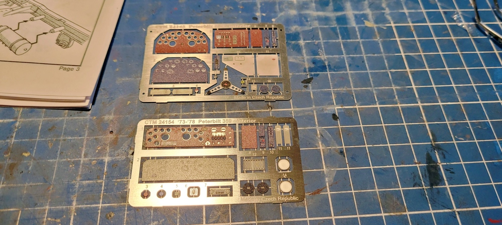

Interieur Ausstattung von CTM.

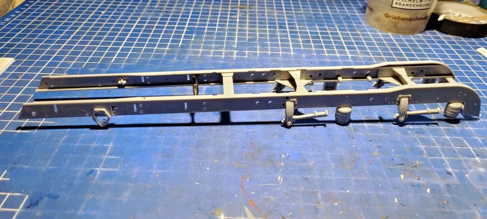

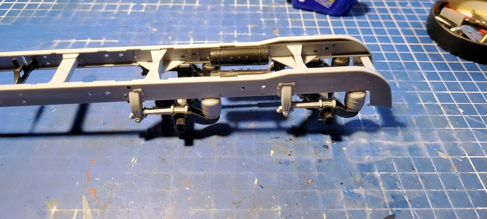

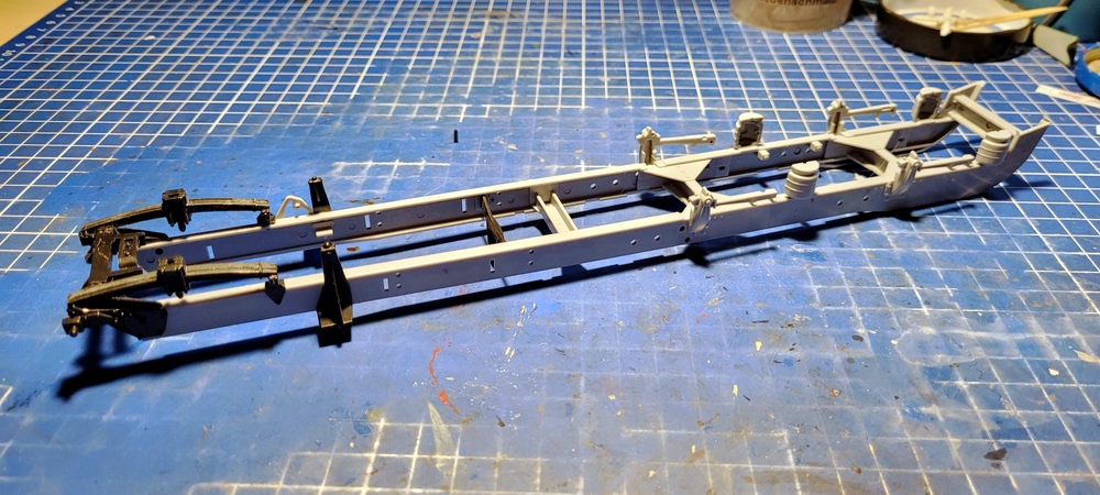

Nun wird es aber Zeit das es los geht und zwar ganz klassisch mit Baustufe 1 dem Fahrgestell. Hier müssen erst mal 4 Teile zu 2 Traversen zusammen geklebt werden.
Diese Teile und ein paar weitere bilden nun den Rahmen, vom Fahrgestell.
Da dann noch Zeit war kam noch die Vorderachsfedern und die vorderen Haltepunkte, der Kabine mit dazu

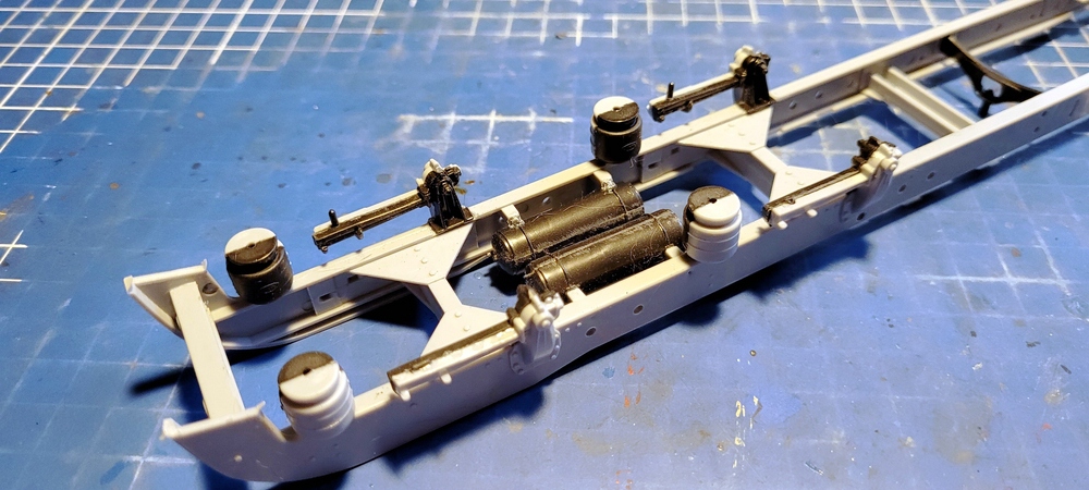

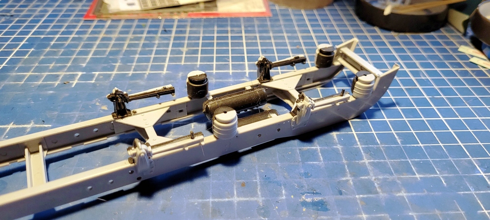

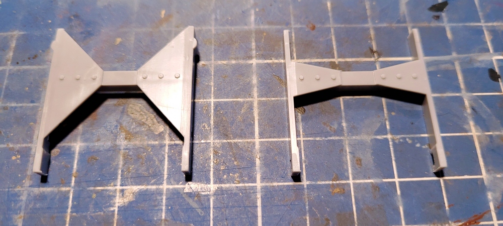

Zur Zeit geht es ja noch nach Bauplan weiter und da kamen jetzt zwei Drucklufttanks die zusammen gebaut wurden,
Die kamen nun ins Fahrgestell.
Beim nächsten Pete werde ich die vor dem Zusammenbau der Fahrgestell Teile einbauen, man verbiegt sich doch ganz schön die Finger dabei.

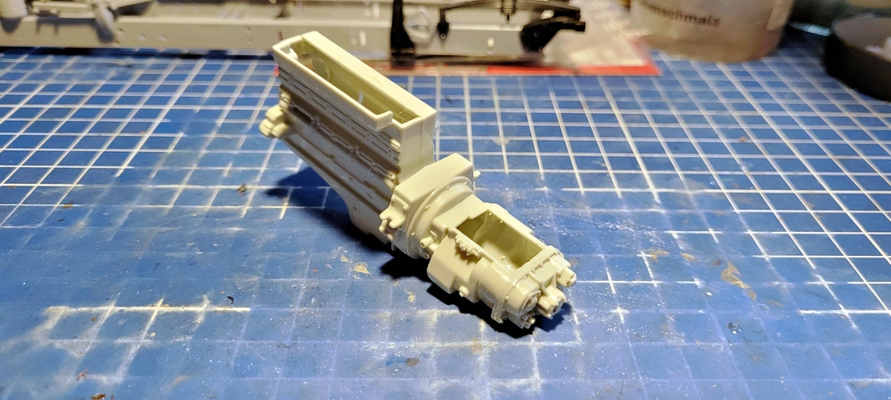

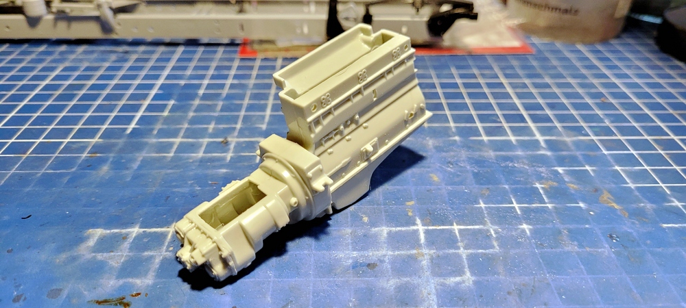

Ich habe dann die beiden Motorhälften und den hinteren Getriebeabschluss zusammen gebaut.
Noch mal von der anderen Seite und von Vorne.

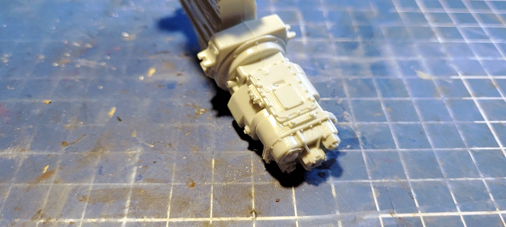

Nun wieder weiter und was gestern gemacht wurde, der Motor ist ja angesagt, hier habe ich erst mal die Riemenscheiben mit den Riemen angebracht. Da möchte ich mal was anderes ausprobieren, werde berichten wenn ich Erfolg habe.
Dann kam der Deckel auf das Getriebe, Bauart Fuller.

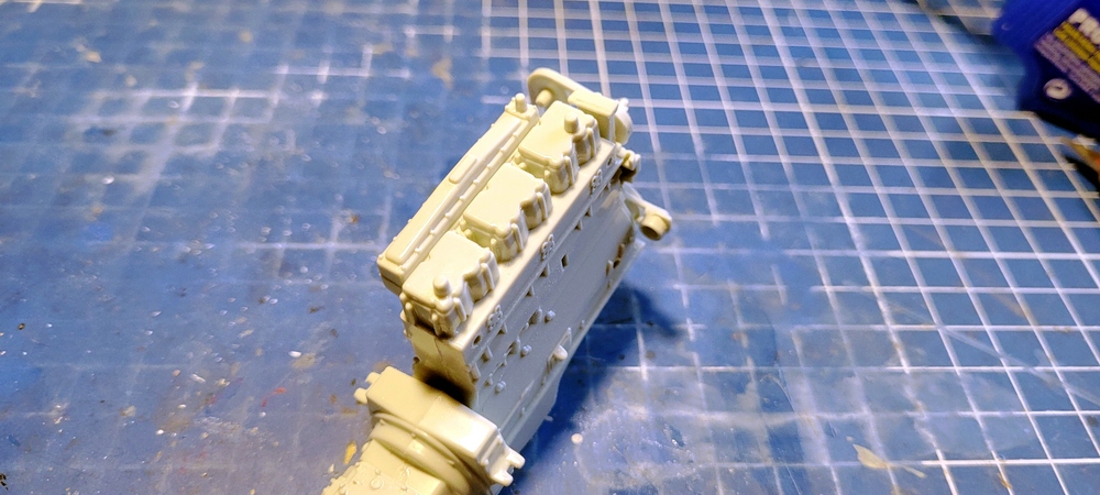

Gefolgt vom Zylinderkopf.

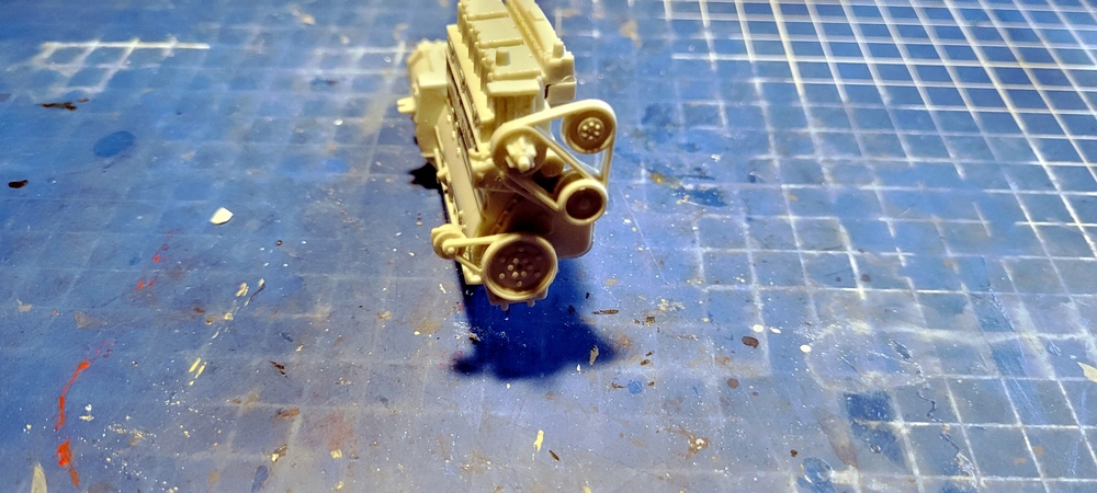

Nun der vordere Deckel mit den Riemenscheiben.

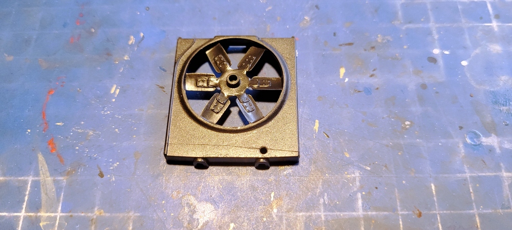

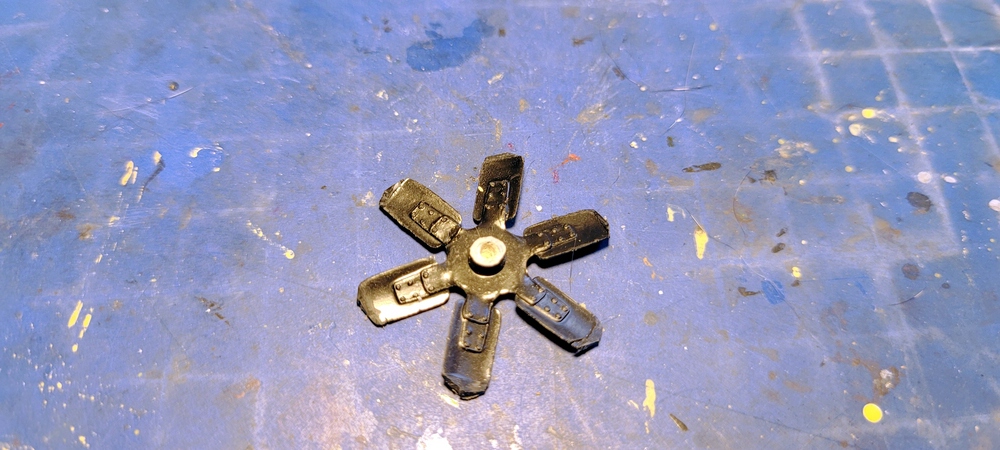

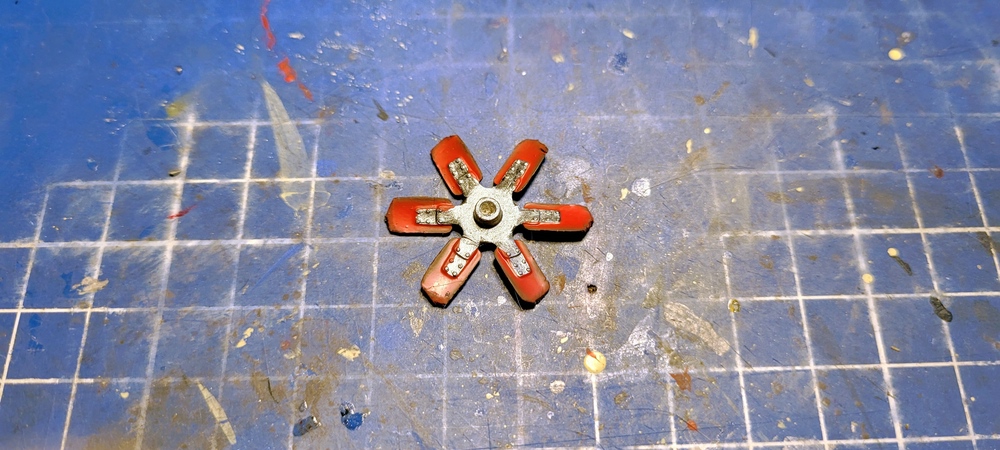

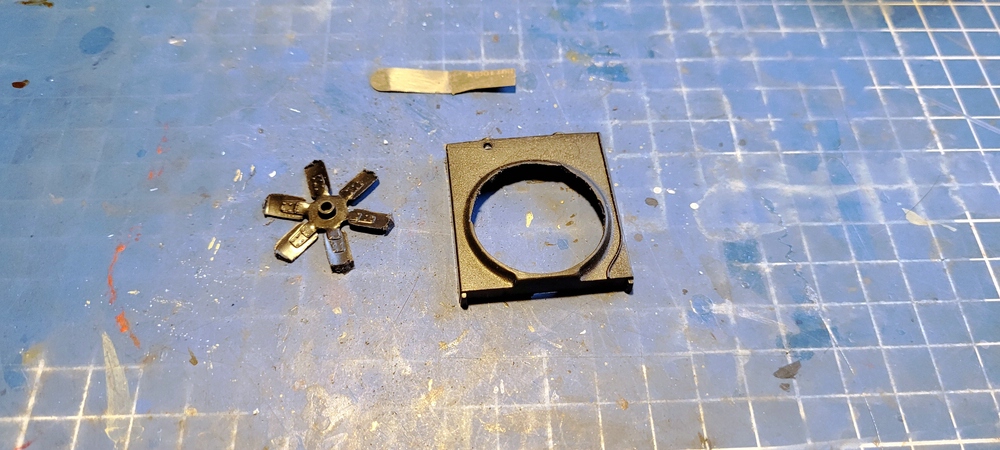

Nun etwas was mich bei den Revell Motorennachbildungen schon immer gestört hat. Das Lüfterrad ist im Kühler mit angespritzt.
Wer eine feine Säge hat, z.B. aus Ätzteilen, und sich traut sägt es einfach raus. Das muss nun noch verschliffen werden.

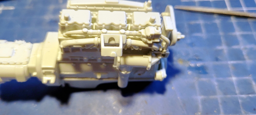

Nun noch die Ölpumpe mit Filter anbringen.
Und noch eine Leitung zum Wasserkreislauf anbringen und den Krümmer montieren.

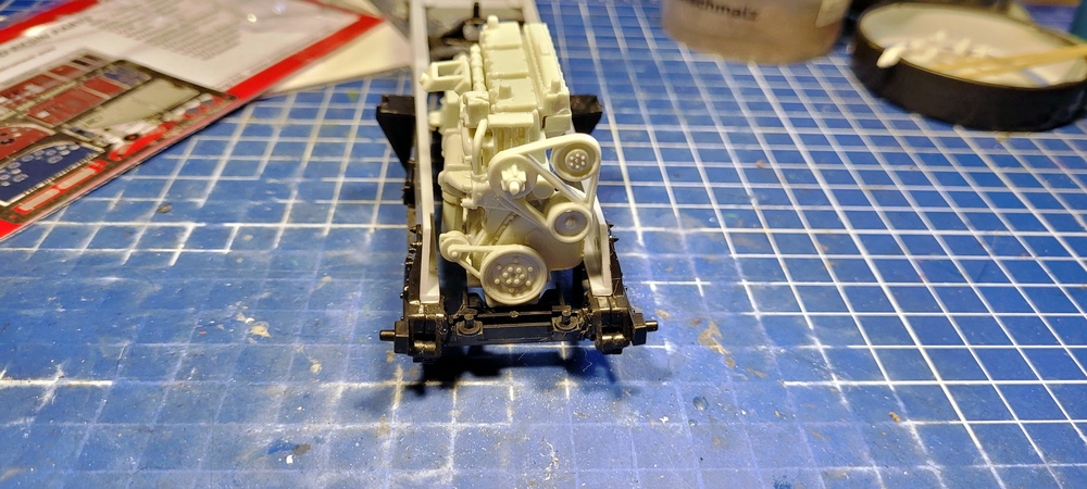

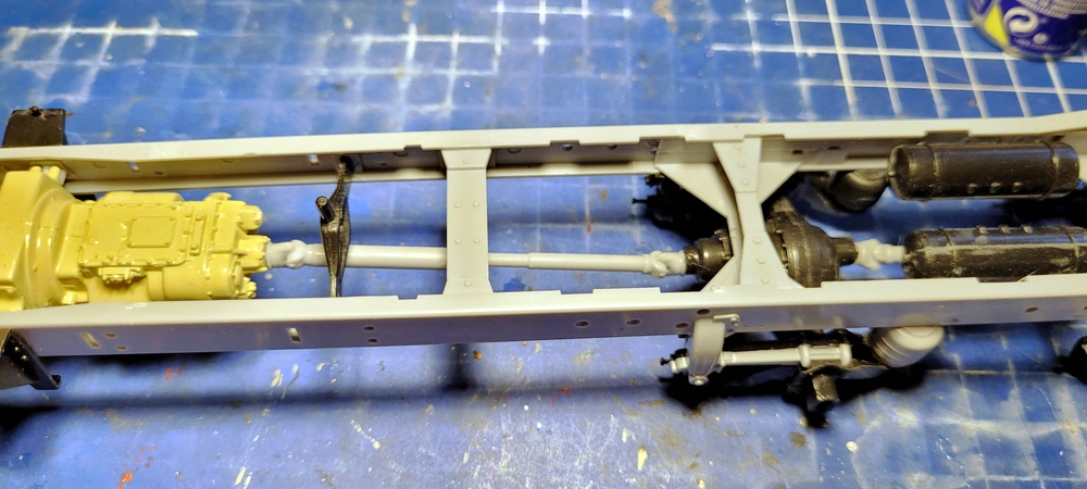

Da dann auch schon wieder Feierabend war, nun noch eine Passprobe im Fahrgestell.
Passt und wie es weiter geht erzähle ich euch beim nächsten mal.

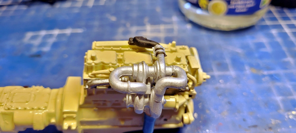

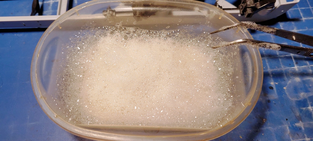

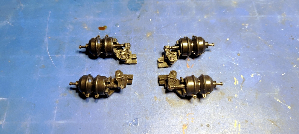

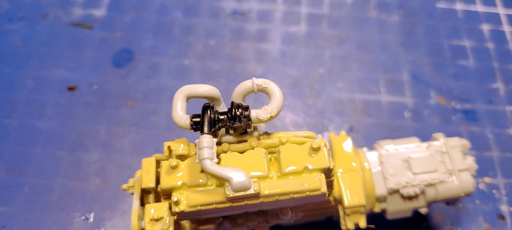

Als erstes hatte ich gestern die Turboladerteile in Backofenreiniger eingelegt, da verchromt und das geht nur bei einem Showtruck, nicht bei einem der Arbeiten muss.
Dann den Reiniger drauf spüren.
Dann Deckel drauf und zur Seite stellen und ganz einfach mal vergessen, mal sehen wie die Teile nachher aussehen.

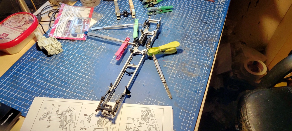

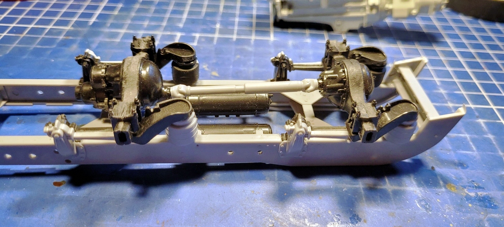

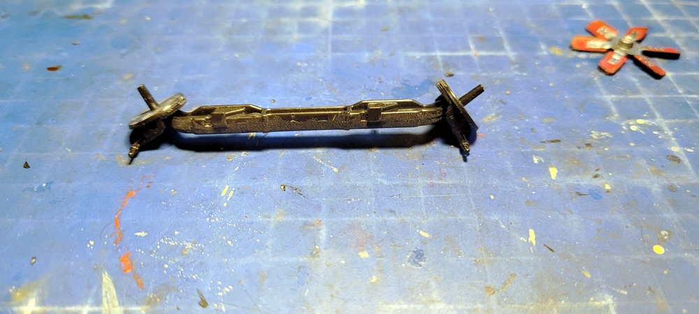

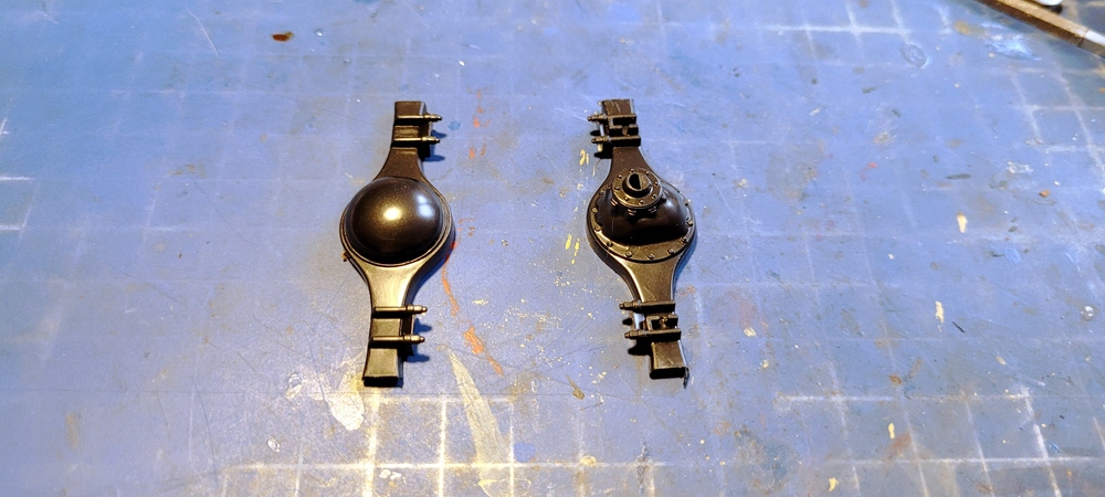

Als nächstes habe ich die Achshälften zusammen geklebt und geklammert, dann noch die Achslager anbringen, sie sind so etwas wie eine Verbindung zwischen Luftbalg und Blattfeder. Das muss gut halten, also auch erst mal Klammern. Da aber kein Platz für normale Klammern ist, haben mir meine Pinzetten geholfen.
Nun wurde die hintere Achse eingeklebt und an die vordere Hinterachse kam noch das Vorgelegegetriebe und dann wurde diese auch eingebaut, dabei den Kardan nicht vergessen, später geht das kaum noch,
Noch mal von der anderen Seite, das kann in nun in Ruhe aushärten.
Was aus dem Turbolader geworden ist, zeige ich euch dann beim nächsten mal.

Zwar nicht immer Bernd, aber eben doch oft, wenn der nicht richtig entchromt, ist es entweder der Falsche, oder du wendest das falsch an. Ein fester kleiner Behälter, mit einem dicht schließenden Deckel, z.B. diese kleinen Behälter in denen man Salate aller Art kaufen kann, eignen sich bestens dafür. Ist fast so wie mit Dowanol, da entlacken die Dämpfe in einem Behälter mit Deckel auch besser, als wenn man die Teile darin schwimmen lässt. Beim Backofenreiniger löst sich der Schaum halt nicht so schnell auf und es bildet sich eine Flüssigkeit, die auch beim entchromen hilft.
Nein die sind nicht zu groß, wenn du genau hinschaust, erkennt man das die Naht und auch nur die Naht geschliffen ist, aber ich bin dann da doch noch mal rüber gegangen, so sieht man nun auch das geschliffen wurde.

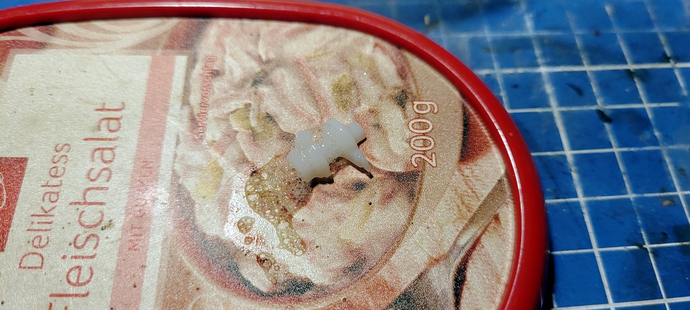

Nach rund 16 Stunden habe ich den Behälter wieder aufgemacht, aber schwarze Teile, wie vermutet waren nicht aufgetaucht.
Sonder weiße und es war absolut kein Chrom mehr vorhanden.
3 der 4 Teile habe ich dann auch gefunden, das 4. habe ich wahrscheinlich durch die Spüle ins Nirwana gespült, auf deutsch gesagt einfach wech, ohne es zu merken.
Also nur keine Panik und es ist von Vorteil wenn man eine gut sortierte Ersatzteilkiste hat, da fand sich dann der gleiche Turbolader noch mal und auch gleich beide Hälften.
Nachdem die Ersatzteile auch entchromt waren, das hat noch mal rund 3 Stunden gedauert und die Teile trocken waren wurden sie mit einander verklebt und verschliffen.

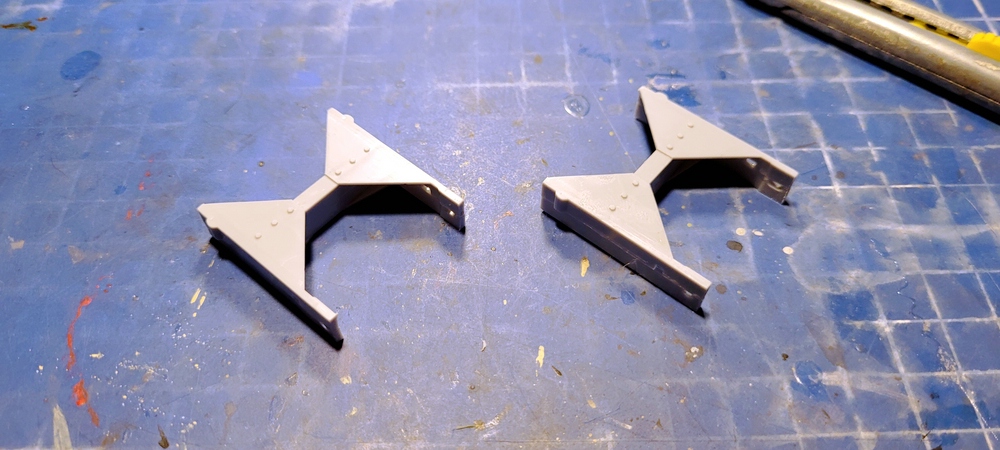

Nun aber noch mal ein Bild von der zusätzlich verschliffenen ersten Hinterachse.

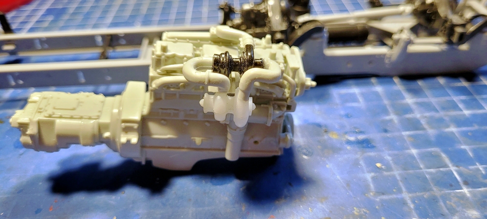

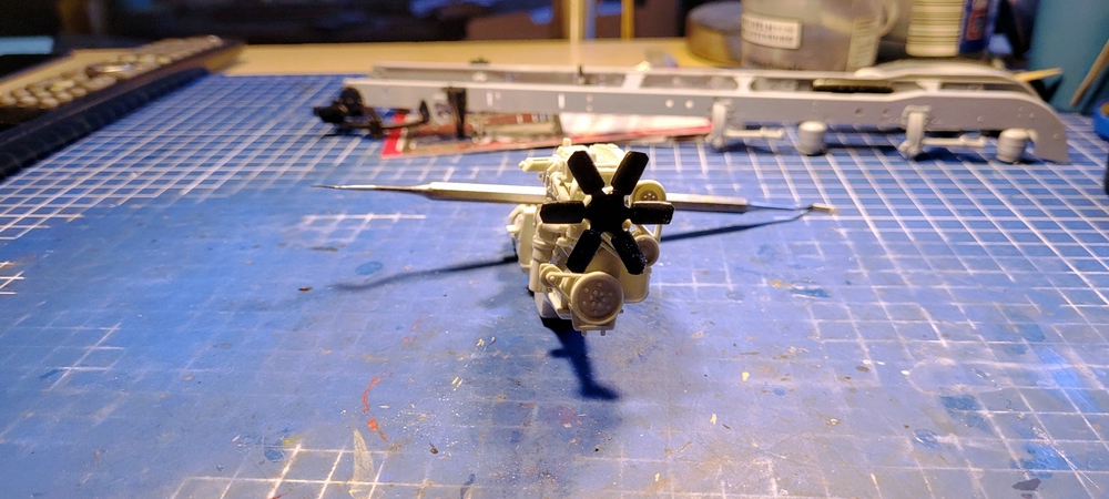

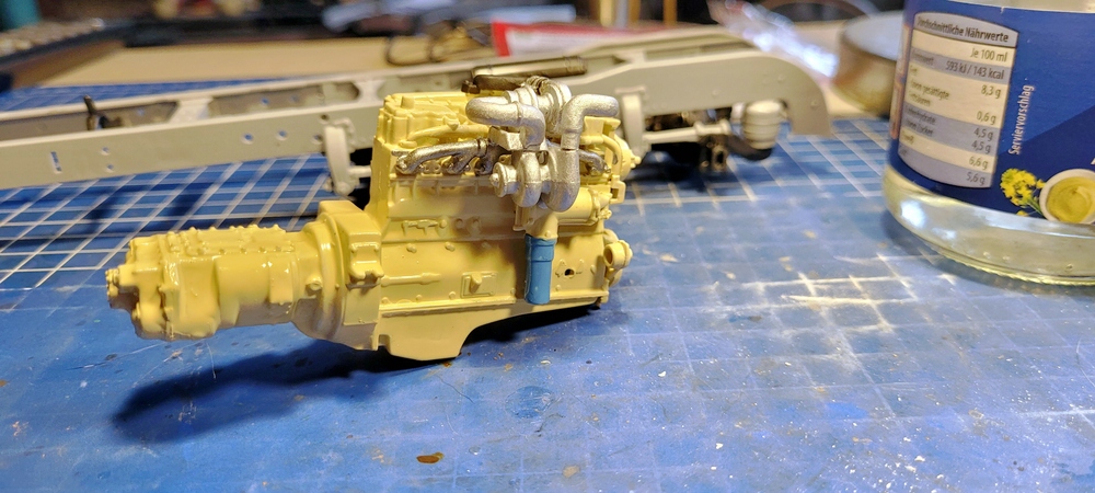

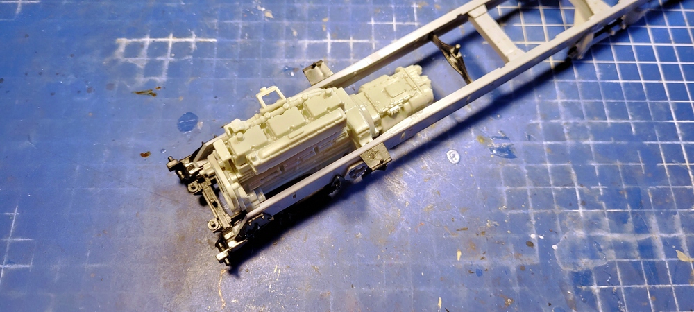

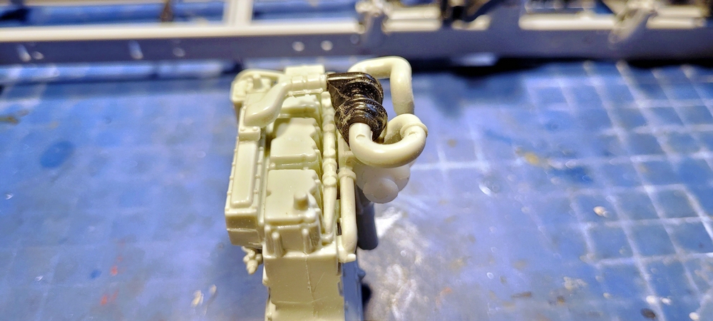

Nun noch mal eine Passprobe vom Motor im Fahrgestell, diesmal mit Lüfterrad, aber nur angesteckt und nicht verklebt, das muss ja auch noch geschliffen und Lackiert werden
Heute soll es erst noch am Motor weiter gehen und dann mal sehen was noch kommt.

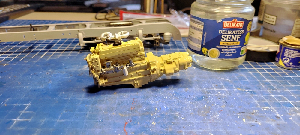

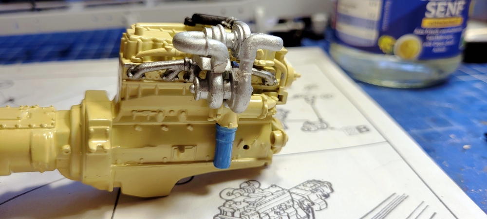

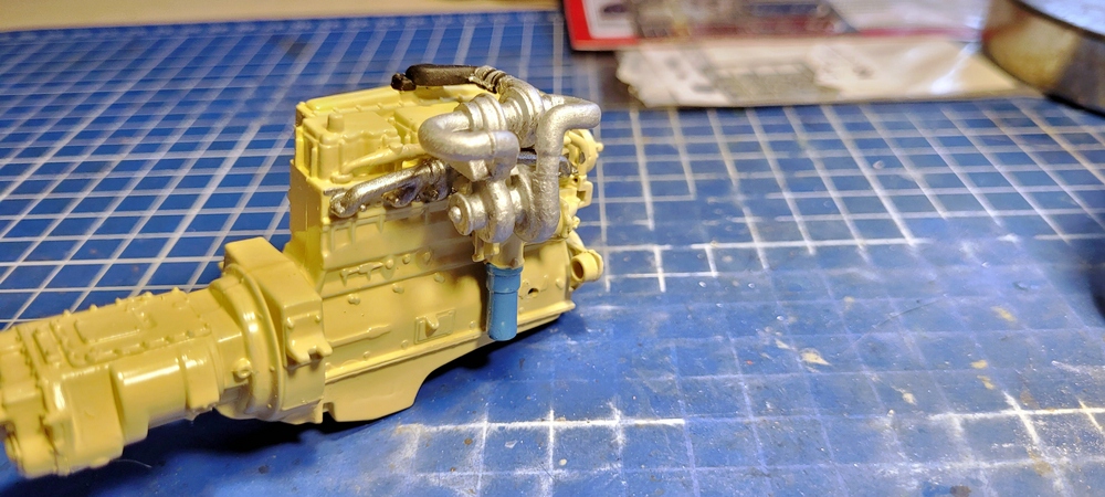

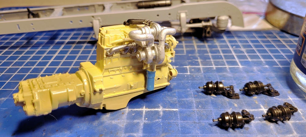

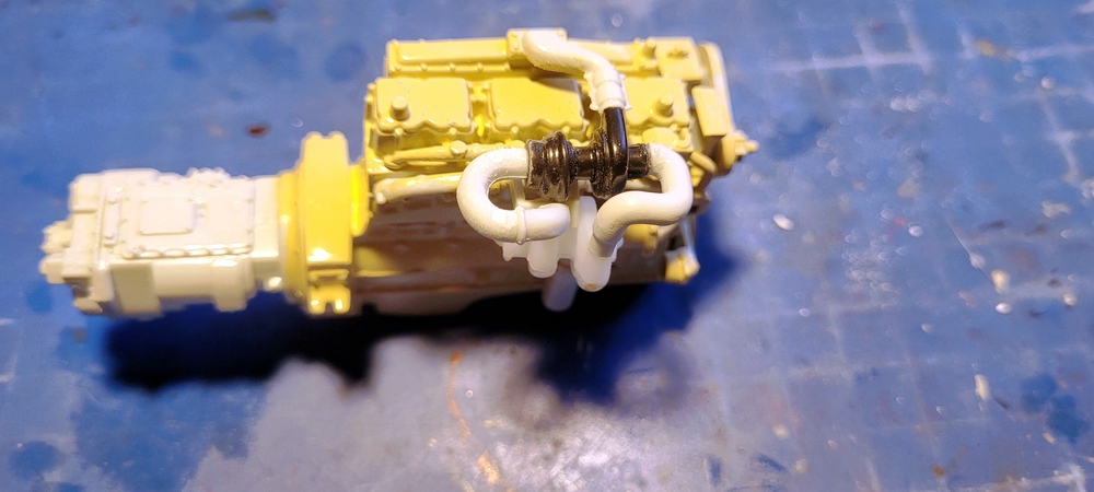

Gestern hat der Motor schon mal seine Grundfarbe bekommen, Revell SM 314, sagt der Bauplan und die habe ich sogar noch da.
Das habe ich dann so nach und nach rundherum lackiert.

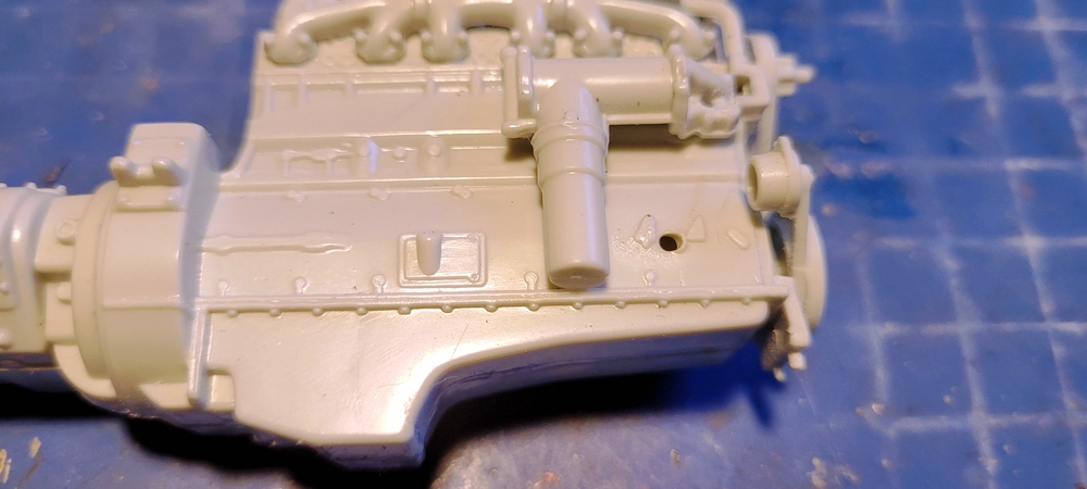

Dann wurden die Auswerfermarken an dem Rohr verspachtelt, das wird dann heute verschliffen.
Noch mal von Vorne.
Da soll es dann auch weiter gehen, aber davon beim nächsten mal mehr.

Gestern ging es dann etwas am Motor weiter, diese ständigen Wetterwechsel spüre ich mittlerweile auch sehr deutlich, so das nicht viel passiert ist.
Zuerst mal die geschliffenen Rohre, ein such Bild. :abhau:
Die Einspritzpumpe wurde dann in Eisen abgesetzt und der Filter in weiß, oben wurde das Verbindungsteil in sm schwarz lackiert.
Turbolader und Rohre wurden in Silber bemalt.
Auf der anderen Seite wurde noch der Ölfilter in hellblau abgesetzt, für die Filter muss ich mal gucken was ich noch an Decals da habe, damit das nicht ganz so nackt aussieht.
Der Krümmer wurde dann noch in Eisen lackiert. Lange her das ich einen Motor so im ganzen lackiert habe, aber ich bin schon ganz zufrieden damit.

Moin Bernd
Das passt schon schön und sieht gut aus, außer der Trennnaht am Turbo und der kleinen Lücke zur Rohranbindung :pfeif: . Das dürfte aber auf dem Bild weitaus mehr auffallen als in echt so auf dem Tisch, man kennt das Spiel vom Makro :)
Dienstag, 21. November 2023, 05:41
Moin zusammen,
Stimmt schon Bernd, das hat mir auch nicht so gut gefallen, aber das ganze Rohrgedönsel musste erst mal fest werden, bevor ich da noch mal ran gehen konnte.
Also erst mal die Lücke vorsichtig verspachteln.
In der Zeit wo das aushärtete habe ich die Federspeicher zusammen gebaut, zu denen komme ich dann gleich.
Vorher wurde nun wieder geschliffen, dabei auch gleich die Nähte mit abgearbeitet.
Nun kam wieder etwas Farbe dazu, man muss nur aufpassen das man auch den richtigen Silberton erwischt. :cracy:
Nun zu den Federspeicher, die für die Hinterachsen bestehen aus je zwei Teilen und einen für rechts und einen für links, pro Achse.
Obwohl der Bauplan hier etwas ungenau ist, kann man das recht schnell erledigen und verwechseln kann man sie dann auch nicht, durch die innen liegende Nut ist schnell klar welcher nach links und welcher nach rechts gehört.
Dann waren alle vier Federspeicher an Ort und Stelle.
Nun kam noch eine Halterung mit Behälter an den Rahmen.
Ein Bild hatte ich euch vor ein paar Tagen noch vorenthalten, das Lüfterrad von innen, hier habe ich das sehr große Loch verspachtelt und dann mit dem noch frischen Spachtel auf die Aufnahme am Motor gedrückt und dann auch gleich wieder abmachen, damit sich nichts fest verbindet.
Da wird es dann auch weitergehen und mal sehen was noch dazu kommt.
Mittwoch, 22. November 2023, 05:11
Moin zusammen,
Weiter geht es mit dem Lüfterrad, zu erst die Mitte, also die Halterung mit Eisenfarbe.
Dann die Flügel mit matt Rot, das ist jetzt nur als Farbpunkt im Motorraum gedacht, damit nicht alles so düster wird.
Nun war die Vorderachse an der Reihe, ob sie später beweglich ist, war mir nicht wirklich wichtig, da die fetten Reifen, die Spurstange brechen lassen könnte. Auch habe ich sie heiß vernietet und nicht mit den Ringen verklebt, wie die Bauanleitung das vorsieht.
Aber bis jetzt ist sie beweglich, also lasse ich es erst mal so.
Dann habe ich noch den Kardan zum Motor eingebaut, natürlich mit Hilfe des noch nicht verklebten Motors, so kann ich den Kardan dann mit dem Fahrgestell lackieren.
Eigentlich fehlen jetzt nur noch die Dämpfer und die Stabis, könnte aber auch sein das ich heute mal ne Pause mache, auf die Farbe fürs Fahrgestell, muss ich auch noch warten.
