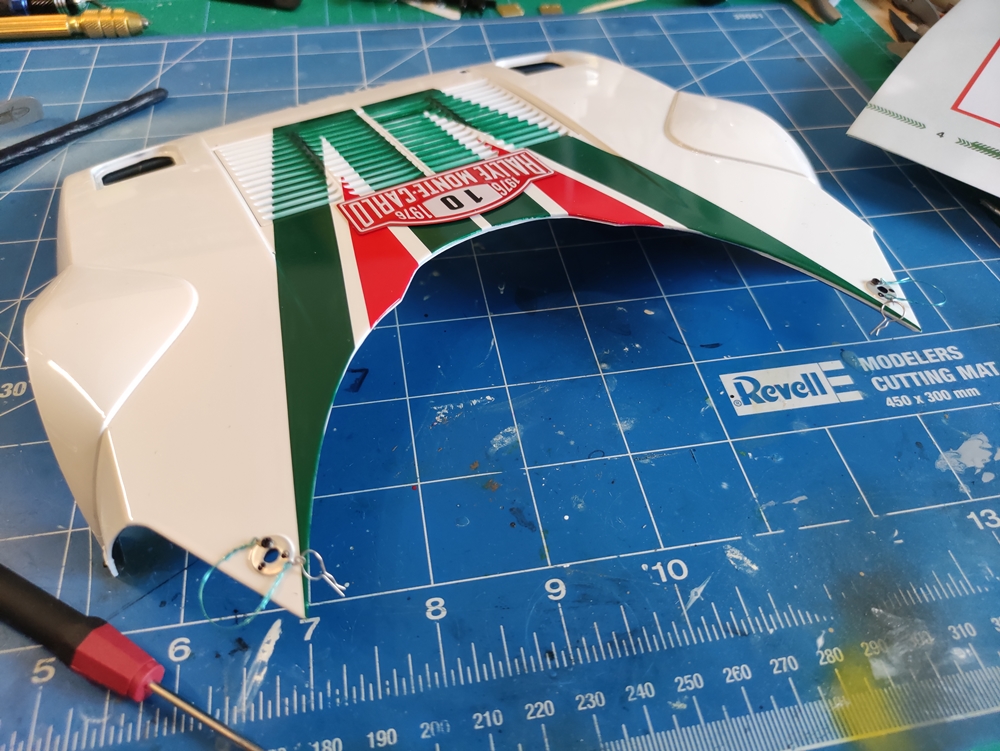

So, dann mal den Tisch etwas geräumt und die passenden Schraubendreher zurecht gelegt damit es endlich losgehen kann.

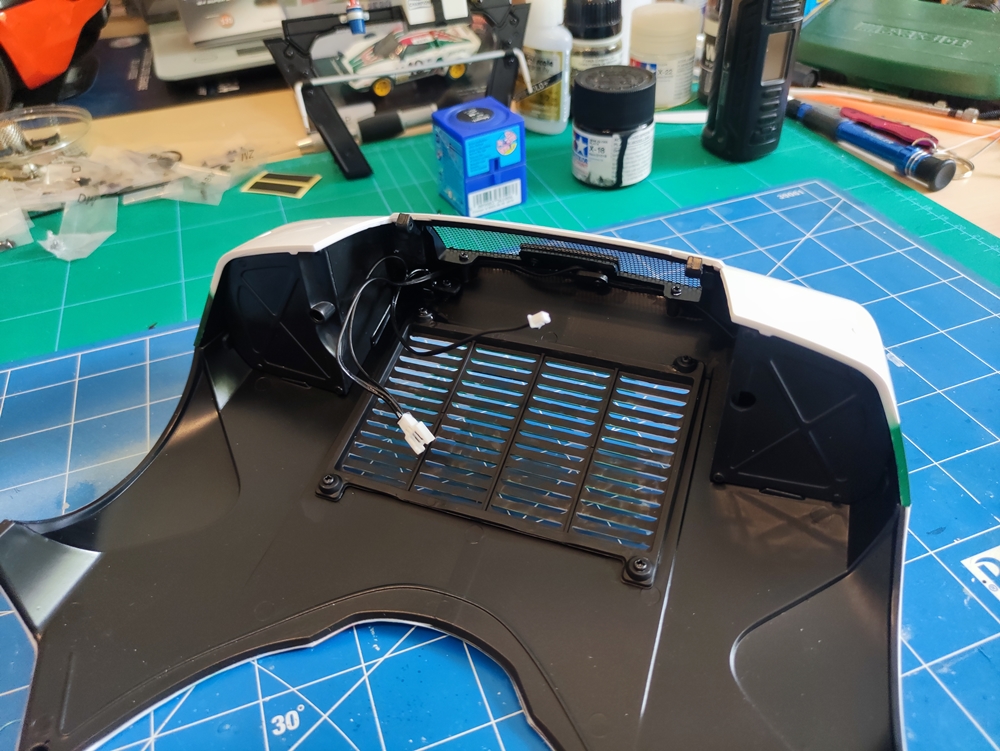

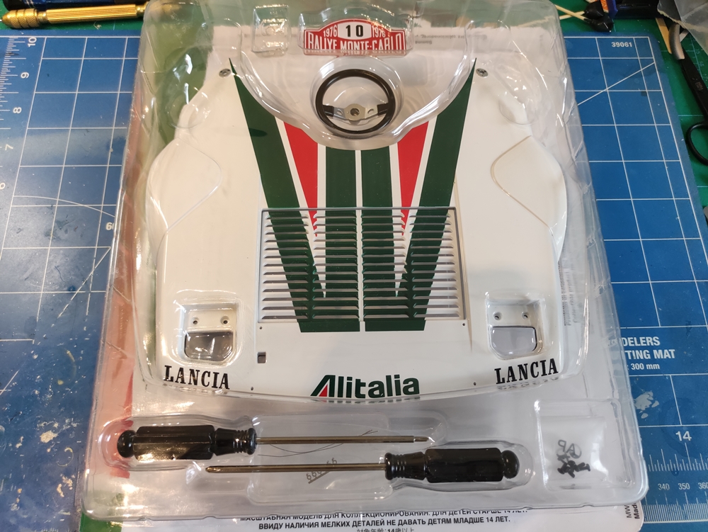

Die Ausgabe 1 ist schon ausgepackt und die perfekt lackierte Fronthaube + Grill werden von unten mit 4 Schrauben verbunden.
Als nächstes ist die sehr detailierte und auch geprägte Monte Plakette dran. Diese hat Rückseitig eine Klebefolie und wird mittig über dem Grill geklebt. Dazu habe ich die Niete in der Mitte der Plakette als Orientierung und auch die Alitalia Lackierung als Anhaltspunkt genommen.

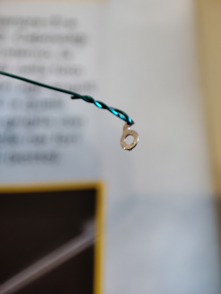

Nun der etwas fummelige Teil. Zur Fronthaube gehören noch die Sicherrungsringe, welche an hellblauen Kabeln befestigt sind. Ist im Original auch so weshalb ich hellblauen Basteldraht, anstatt den gelieferten silbernen genommen habe.
Die winzigen Ösen habe ich auf einen Zahnstocher gesteckt damit ich den Draht dort durchfädeln und verrödeln kann. Anschliessenend kommt die Ringspange eingesteckt und die beiden fertigen Teile werden auf der Fronthaube verschraubt.
Soweit zur Ausgabe 1, den Start in den Baubericht.

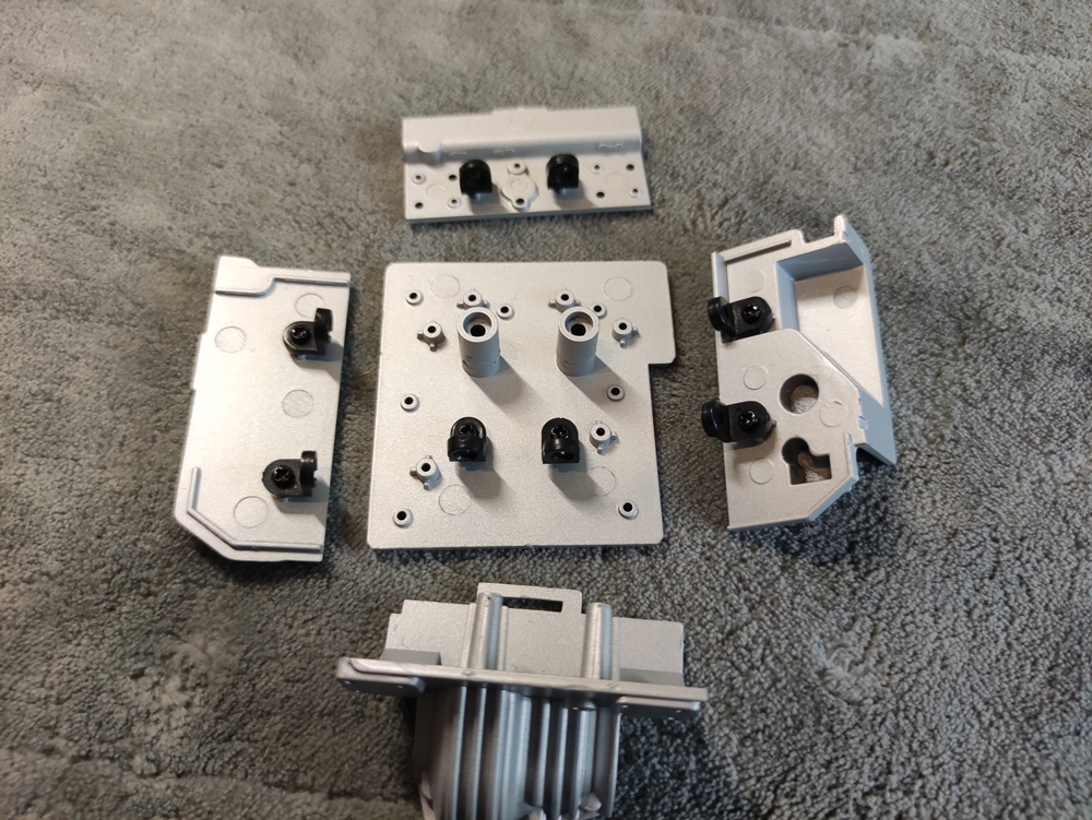

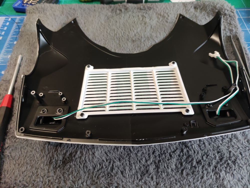

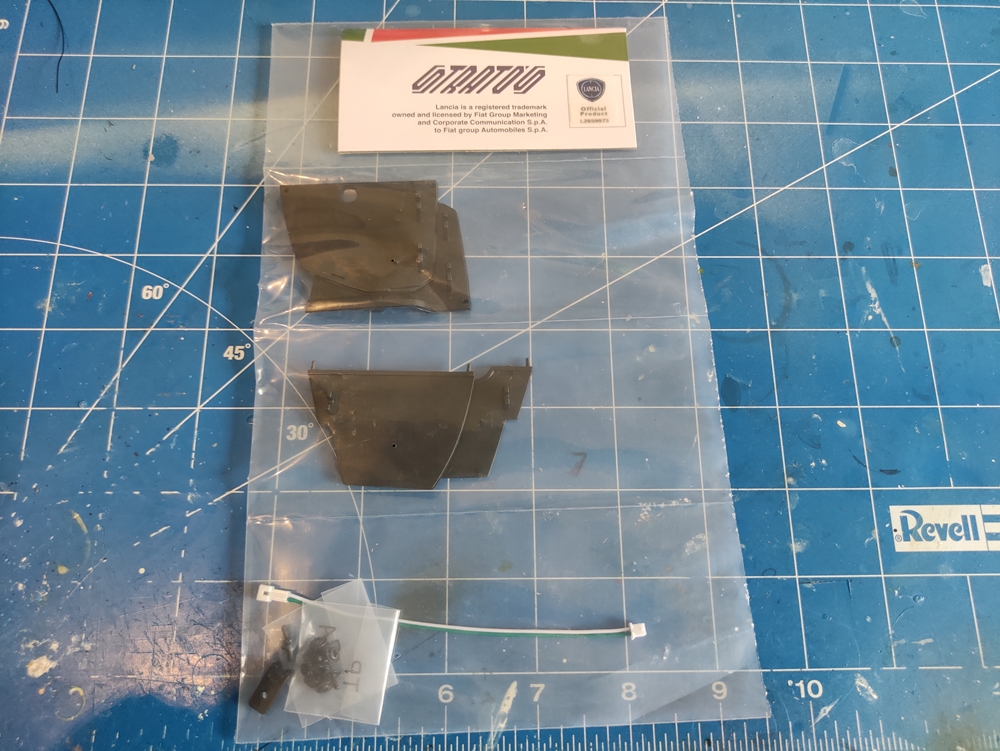

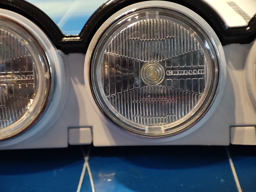

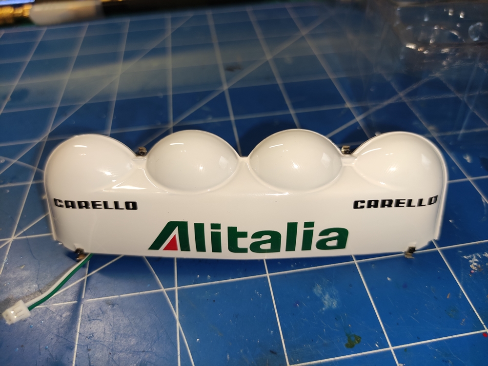

Weiter geht es mit der Ausgabe 2. Hier wir die komplette Zusatzbeleuchtung, die dann zwischen den Frontscheinwerfern montiert wird.
Da haben wir zunächst die verkabelten LEDs die von hinten in die Lampen eingesteckt werden. Dann wird das Kabel an dem schwarzen Gehäuseteil mit einer Klemme verschraubt. Anschließend wird die Lampeneinheit mit dem Gehäuse verschraubt und die Kabel dort sorgfältig verlegt. Der untere Teil des Gehäuses (leider nicht fotografiert) wird noch angeschraubt.
Nun kommen wir zu den sehr gut gemachten Scheinwerfergläsern. Man sieht 2 verschiedene Muster darauf wobei man dann die Possition der Gläser beachten muss. Die beiden mit den senkrechten feinen Rillen nach aussen und die mit dem Carello Logo (sehr schön gemacht) nach innen. Dabei helfen kleine Nasen um sie genau auf die Lampen zu drücken.
Auch bei der Bauphase gibt es wieder was sehr fummeliges. Diese winzigen Haken müssen verschraubt werden. 2 kommen oben auf das Lampengehäuse und 4 weitere an die wunderschön lackierte Lampenabdeckung. Mit magnetisierten Schraubenzieher kein großes Problem. Hab mir letztes Jahr auch extra so ein Magnetisierer von Wera gekauft wei schon einige meiner Schraubenzieher nicht mehr so stark magnetisiert waren.Zum späteren fest klemmen sind noch durchsichtige winzige Gummiringe dabei. Im Original sind sie aber schwarz. Als E Zigarettendampfer hab ich ja so einiges an kleine schwarze Dichtungen auf Lager wo sich das dann gut mit darstellen lässt.
Zum Abschluss wieder alles im Überblick was gebaut wurde.

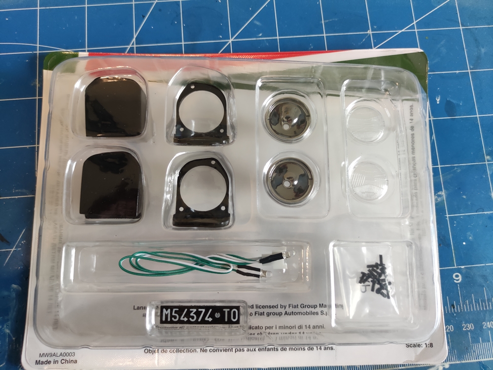

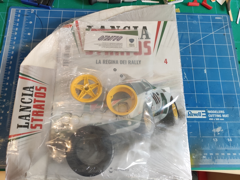

Zuerst die Nr.3
Dort enthalten sind beide Frontscheinwerfer, Nummernschild und Verkabelung + LEDs.
Dann die Nr.4

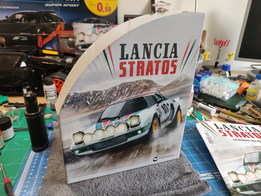

Darin ist da erste komplette Rad enthalten und als Zugabe einen Sammelordner zum falten.
Zum Schluß noch die Nr.5
Dort ist das Verbindungskabel zur Stromversorgung der Zusatzscheinwerfer und die Lampengehäuse der Klappscheinwerfer enthalten.

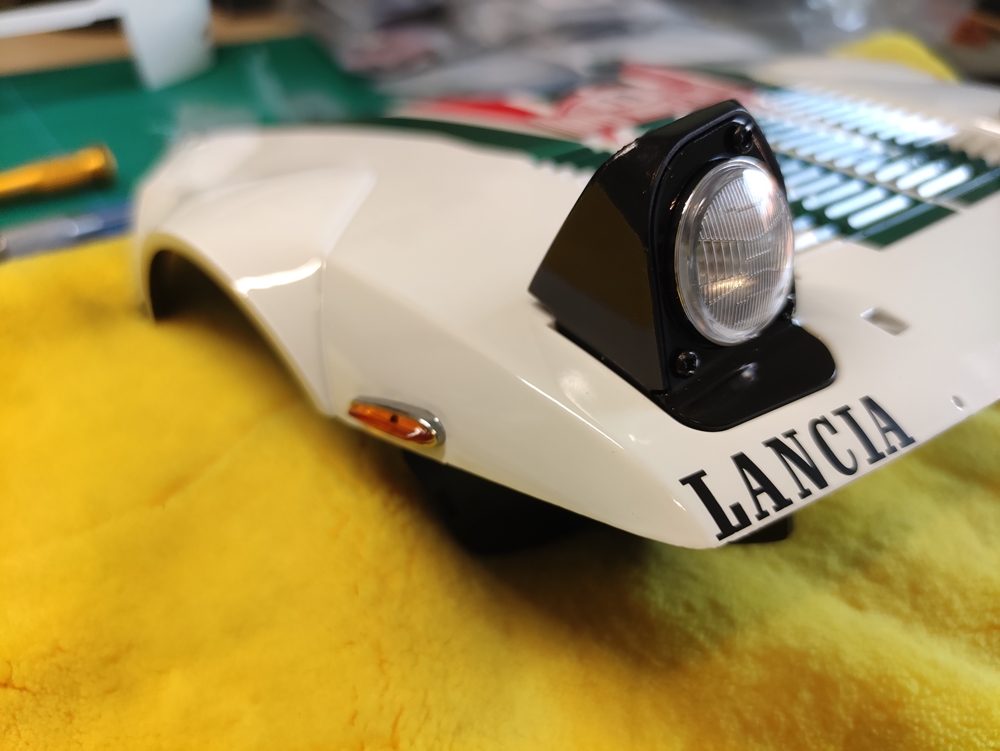

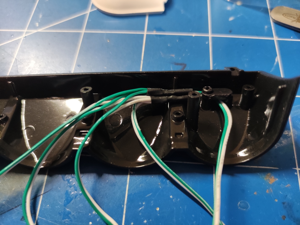

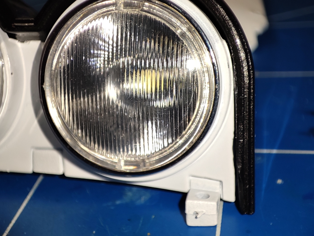

Zusammenbau der Ausgabe 3. Hier werden beide Hauptscheinwerfer montiert.
Zuerst legt man sich die Fronthaube auf eine weiche Unterlage um anschließend die Kabel mit den LEDs von der Unterseite durchfädeln zu können. Dann werden die LEDs in den Reflektor gesteckt. Dabei drauf achten das man die beiden Pins der LED waagerecht zu den beiden Pins an der Reflektorrückseite einsteckt.
Ich beschreibe hier nur eine Seite denn auf der anderen Seite findet nochmal das Selbe statt.
Der Reflektor wird dann in das Lampengehäuse eingesteckt. Diese sind auch Idiotensicher mit L oder R markiert damit man da nichts vertauscht. Wenn das erledigt ist kommt die vordere Abdeckung das Lampengehäuses draufgeschraubt.
Anschließend werden die Lampengläser eingesetzt. Diese gehen durch verschieden große Nuten auch nur in eine Richtung drauf. Hat man das erledigt werden beide Scheinwerfer von unten an die Haube montiert.
Damit ist die Ausgabe 3 auch schon erledigt.

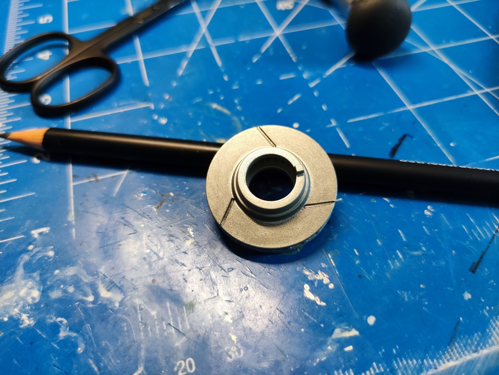

In der Nr.4 ist das erste Rad und ein Sammelordner zum falten für die Begleithefte. Find ich sehr schön, denn die muss man sonst immer extra bezahlen.
Fangen wir also an. Die Felge ist 2 Teilig. Das Innenteil aus Kunststoff und das Vorderteil aus Metallguss. Der Reifen ist sehr schön mit dem Profil und Beschriftungen.
Kein erhitzen des Reifens ist nötig, wie beim Bugatti z.B. Die beiden Felgenteile an den Reifen legen, etwas andrücken und dann mit 3 Schrauben montieren, fertig.
Aber ! Die Radmuttern müssen noch bemalt werden, das geht so nicht.

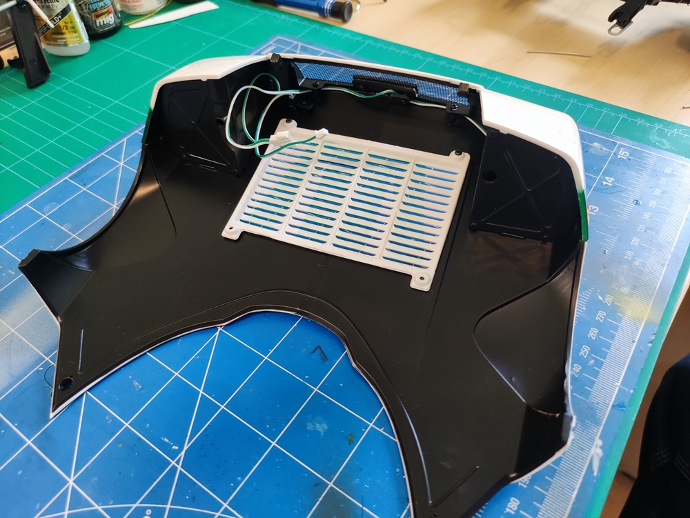

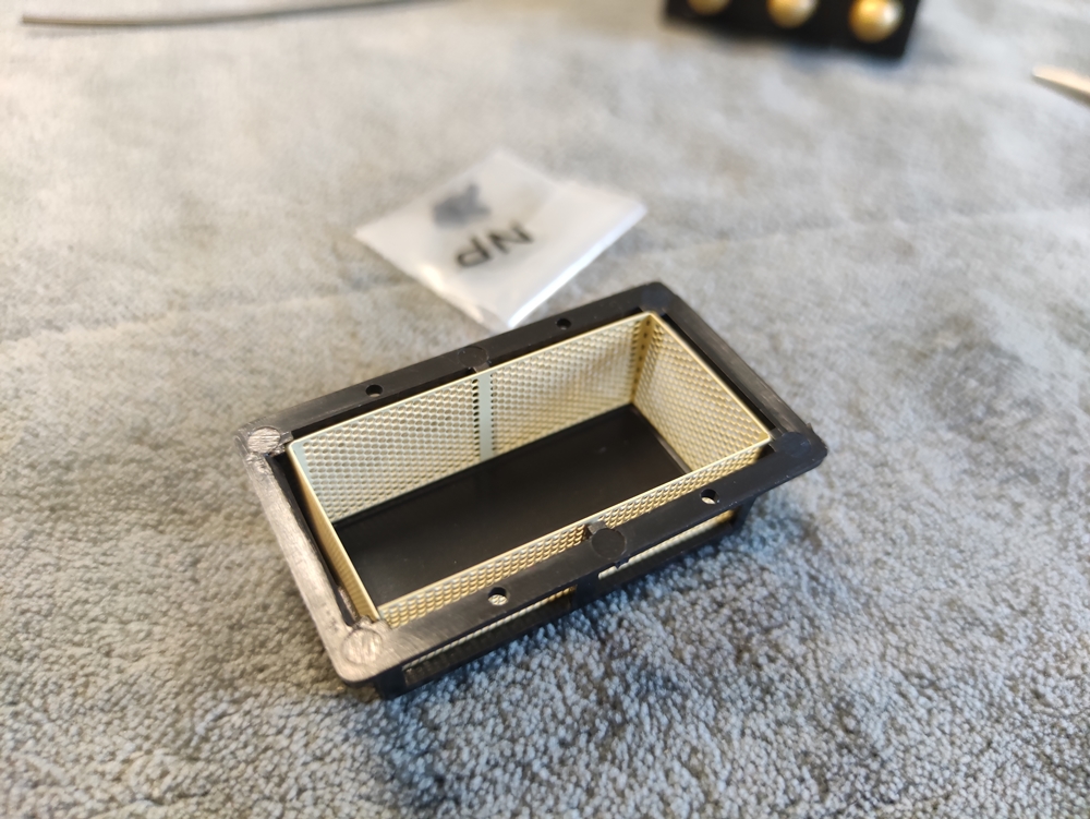

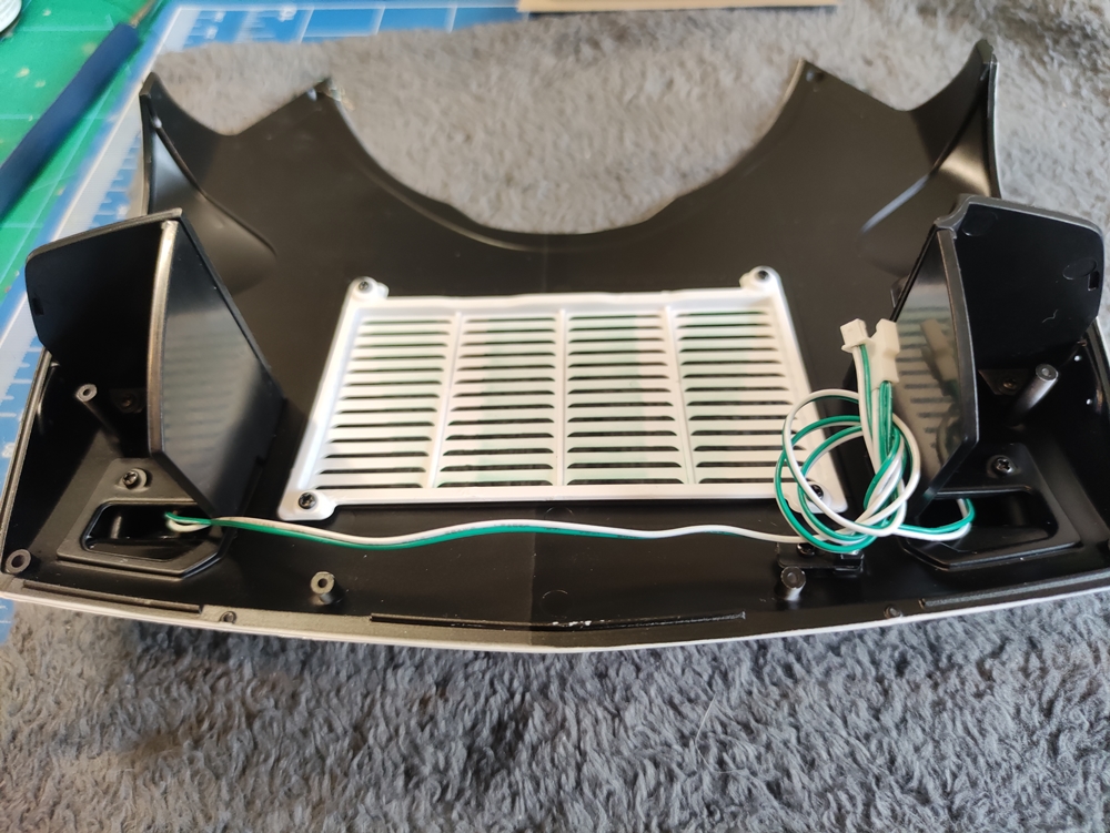

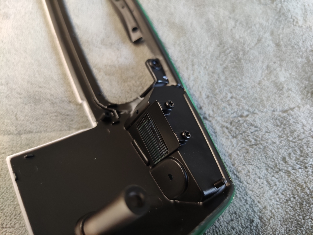

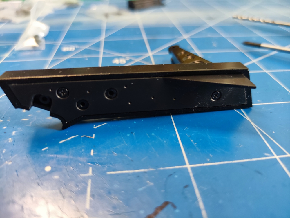

Angefangen bei Ausgabe 6 und 7. Das sind alle Teile zum fertigstellen der Fronthaube.

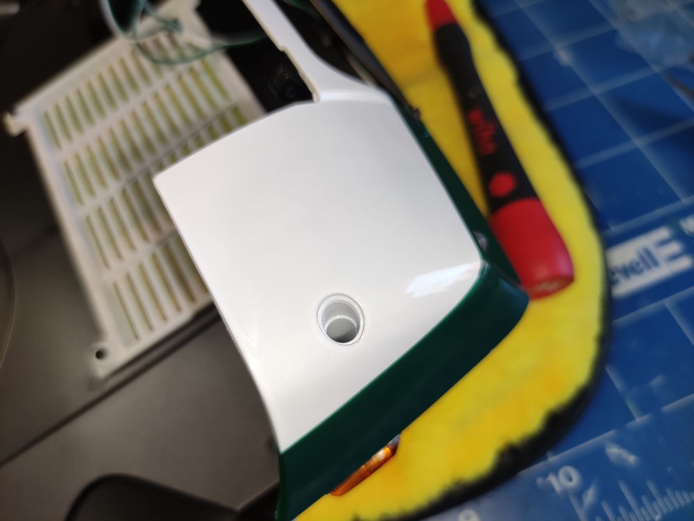

Die kleinen Schutzgitter werden an der Lasche gebogen und verschraubt. Dann kommen die Scharnierteile innen angeschraubt. Diese kommen später an den Rahmen und man kann die Fronthaube dann aufklappen. Zum Schluss noch 2 kleine Haken zum befestigen der Zusatzscheinwerfer.
Weiter an der Frontseite. Dort werden die seitlichen Blinker aufgesteckt. Damit das etwas leichtgängiger wird habe ich die Löcher etwas mit dem Bohrer aufgebohrt. So ist die Farbe abgetragen und die Teile passen perfekt zusammen.
Dann die Positionsleuchten, diese werden auch nur gesteckt.

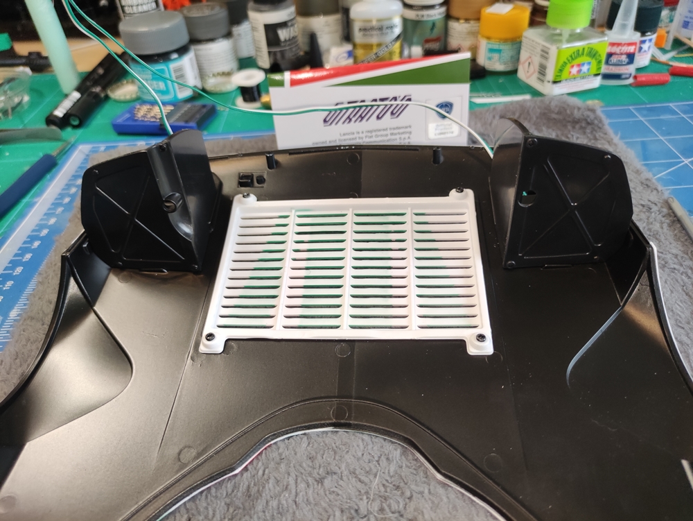

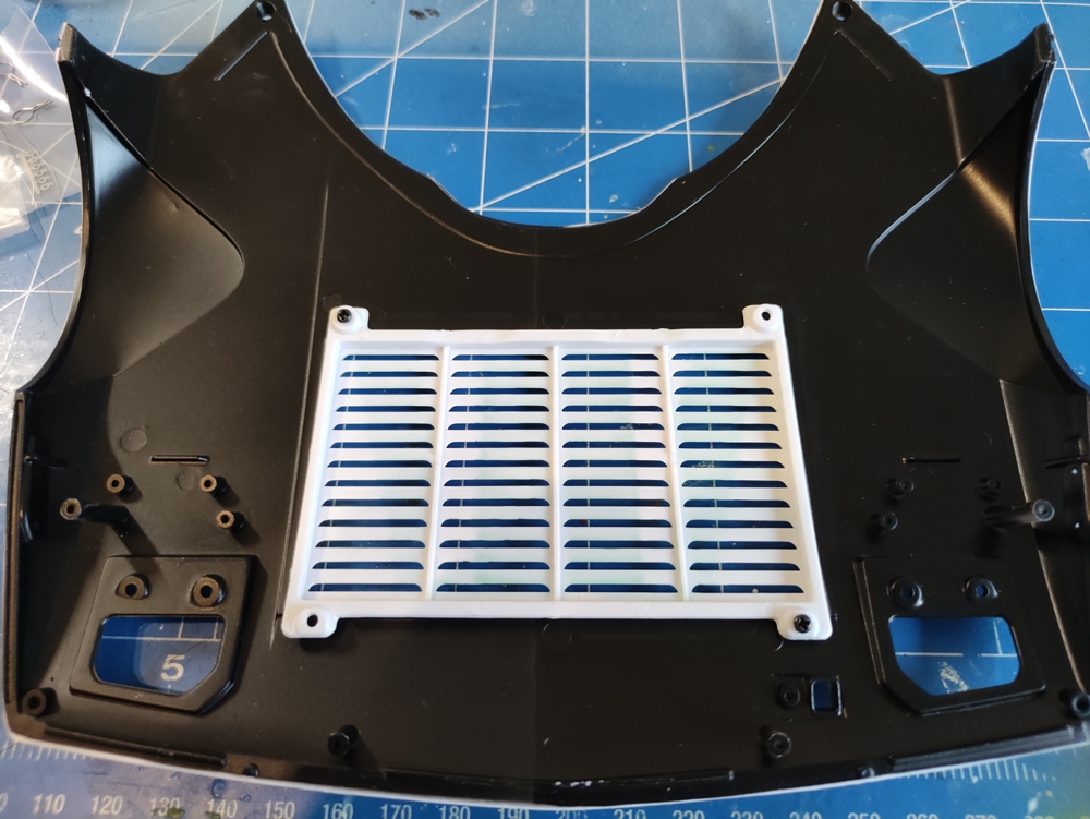

Anschließend wird der Grill und das Nummernschild montiert. Ich habe vorher die Löcher schon Vorgeschraubt um ein Gewinde zu haben. Der Grill ist auf Spannung geschraubt und etwas kniffelig zu machen gewesen. Also war die Idee gut mit dem vorherigen Gewinde machen. Von innen wird dann noch das Kabel sauber verlegt.
Dann noch die untere Schürze an die Haube geschraubt. Die Schraublöcher werden dann mit einen Stopfen versteckt.

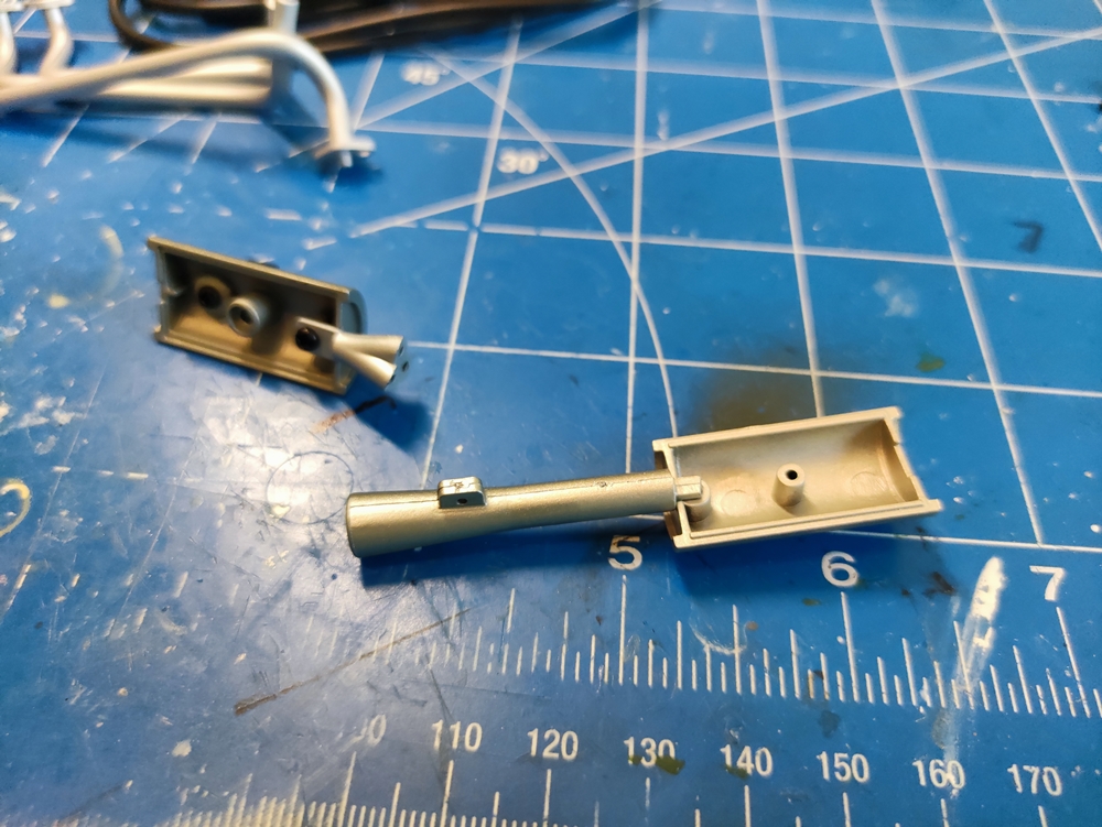

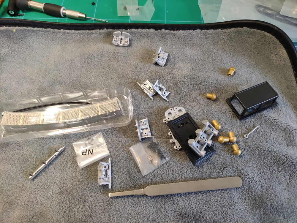

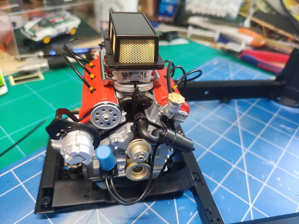

Jetzt geht es mit dem ersten Teilen des Motors weiter. Dieser stammte ursprünglich vom Ferrari Dino.
Somit geht es mit der Ausgabe 8 weiter, welche die Teile für die Airbox, Ansaugtrackt und Vergasern enthält.
Zuerst wird der Ansaugtrackt zusammen geschraubt, dann die 3 Doppelvergaser.
Diese werden anschließend mit dem Ansaugtrackt und der Grundplatte der Airbox verschraubt. Auf die Grundplatte werden dann die 6 Einlasstrichter gesteckt.
Es folgt noch die Montage der Airbox. Dazu liegt ein PE Teil dabei welches zurecht gebogen werden muss. Diese kommt dann in den Rahmen der Airbox und wird dann auf die Grundplatte verschraubt.
Zum Schluss noch die Benzinleitung und Drosselklappenmechanismus aungesteckt und fertig ist die Ausgabe 8.

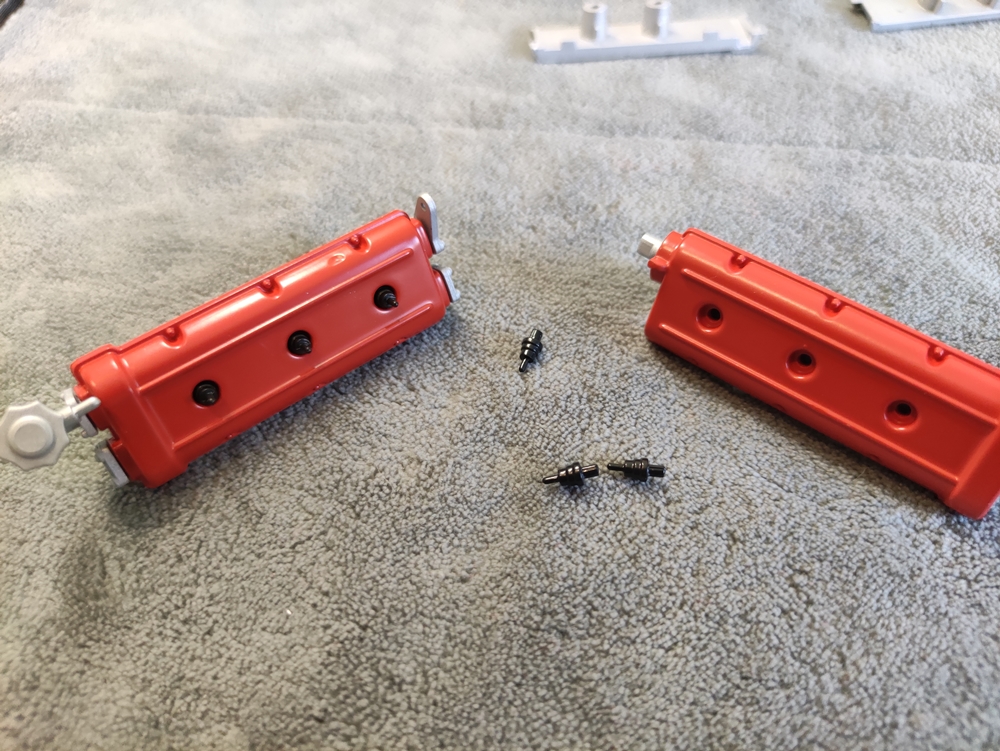

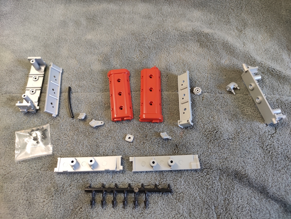

Nun folgt Ausgabe 9, welche die beiden Zylinderköpfe, Zündkerzen und weitere Kleinteile enthält.
Angefangen wird mit der Montage des Öleinfüllstutzen. Dann werden die Rot lackierten Zylinderkopfdeckel montiert.
Dort kommen anschließend die Zündkerzen eingesteckt. Voila, auch schon mit der Nr.9 fertig.
Ausgabe 10 kommt mit den Motorblock, Zündverteiler und Kleinteile.

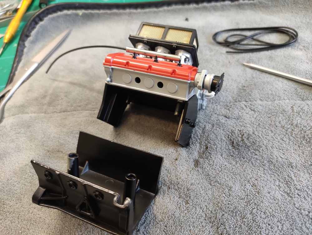

Auf den Motorblock werden nun beide Zylinderbänke geschraubt. Nun sieht man den schönen V6 schon langsam entstehen.
Dann kommt die Airbox und Ansaugtrackt montiert und das untere Teil vom Motorblock. Auch der Zündverteiler und kleinteile wurden verbaut.

Es fehlte noch ein Foto von den montierten Zündkabeln.
Anschließend ging es mit Ausgabe 11 weiter. Da bekomme ich die Ölwanne.
Diese wird mit kleinen Winkeln von innen verschraubt
und wird dann an den Motorblock montiert.

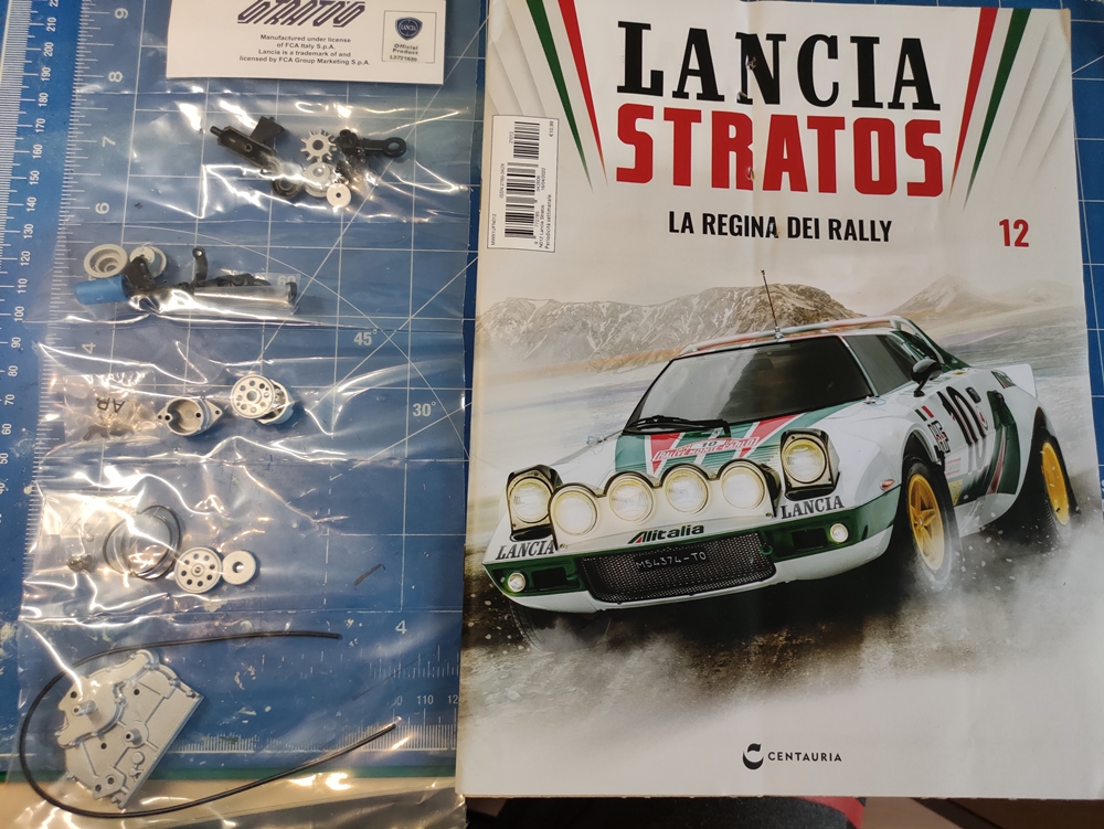

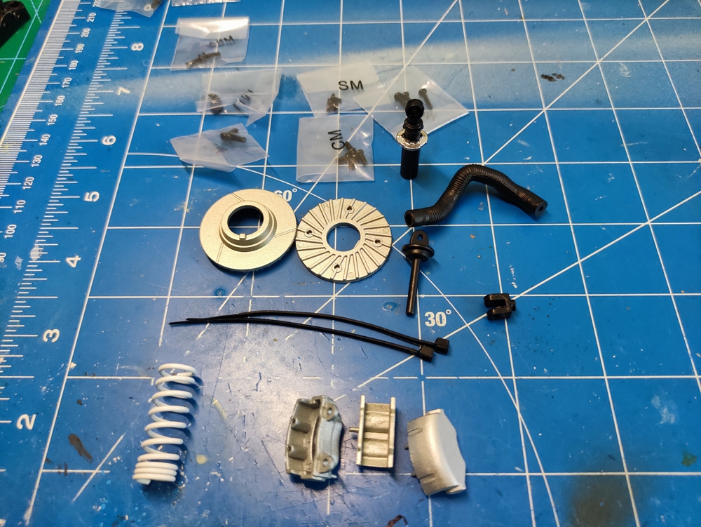

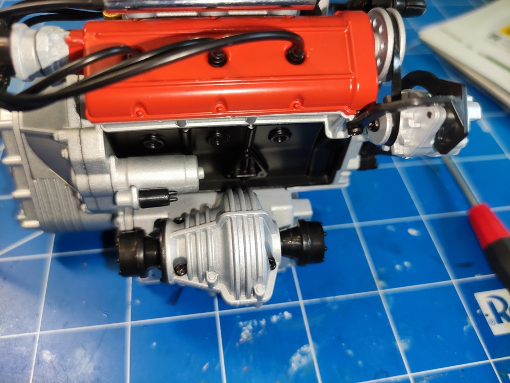

Dann noch die Ausgabe 12. Dort haben wir viele Kleinteile, Keilriemen, Ölfilter, Wasserpumpe, Lichtmaschine usw.
Die Frontplatte kommt zuerst und daran dann die weiteren Teile. Die Halterung der LM war etwas verbogen was ich gerichtet habe.
Alles in Allen ein schon ganz ansehnlicher Motor. Mal sehen was ich da später noch aufpeppen kann.

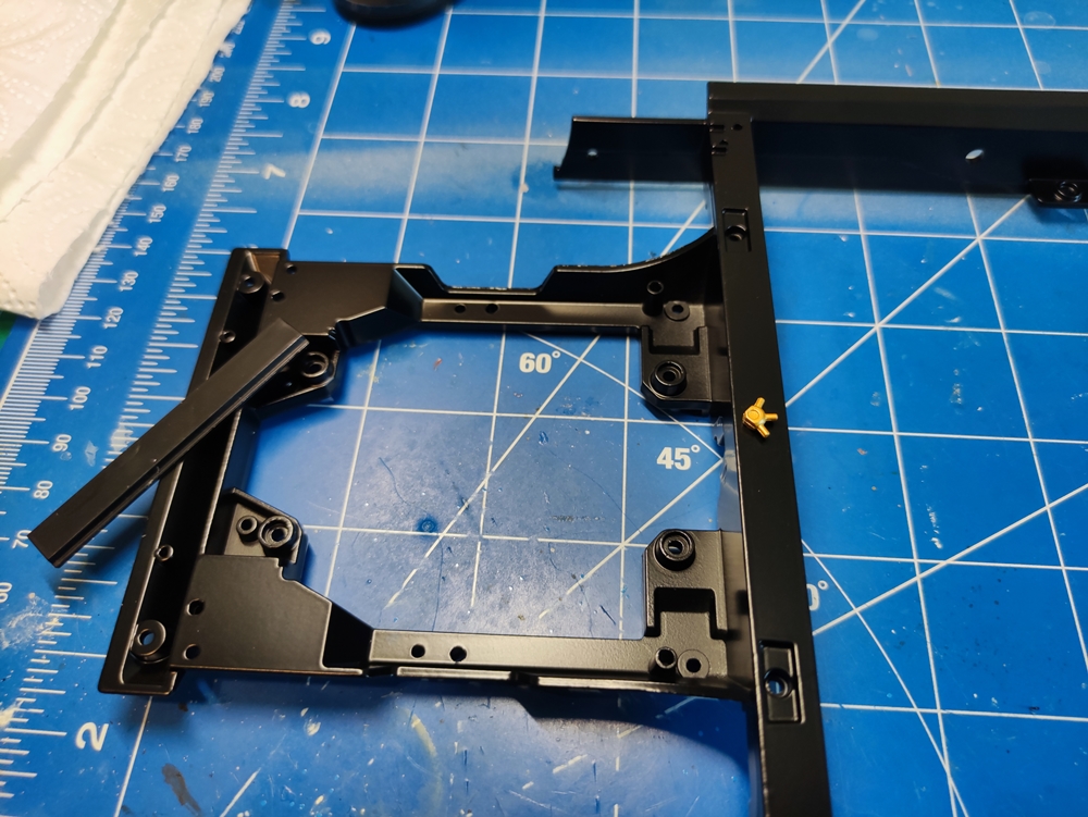

Ausgabe 15 enthält den Rahmen und Kleinteile die augesteckt werden.
Ausgabe 16 weitere Teile zum vervollständigen und verkleiden des Rahmen.

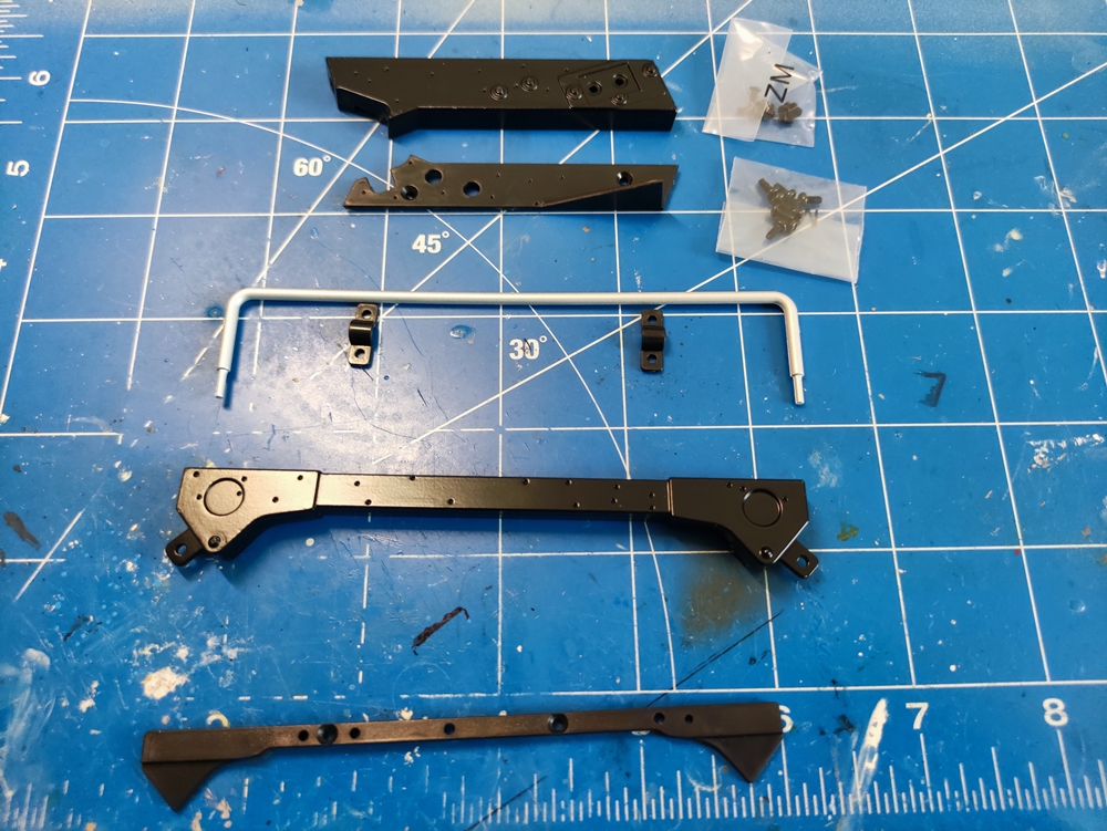

In der Ausgabe 25 geht es im hinteren Bereich weiter. Hier sind erste Teile des Heckhilfsrahmen enthalten.
Die Ausgabe 26 hat weitere Teile des hinteren Hilfsrahmen und den Stabilisator in der Tüte.

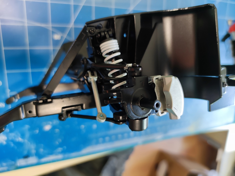

Montage der Ausgabe 21.

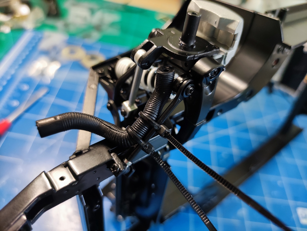

Hier sind alle Teile ausgepackt , mir sind sofort die kleinen Kabelbinder aufgefallen. Aber dazu später mehr.
Angefangen mit der Montage der beiden Verbindungsgelenke am Achsschenkel. Bei allen Metallschrauben nutze ich Schneidöl und schraube die Schraube erstmal so ein um ein Gewinde vorzuschneiden. Das hat sich als ganz sicher erwiesen, schon beim Bugatti Super Sport. Mir ist noch keine Schraube abgerissen.

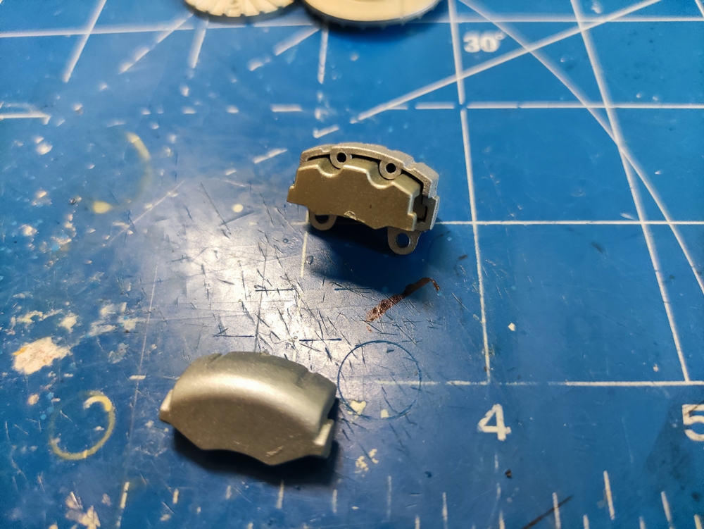

Die Montage des aus 3 Teilen bestehenden Bremssattel ist easy, wird nur gesteckt. Zusätzlich nutze ich Tamiya Kleber, sicher ist sicher. Dieser wird dann am Achsschenkel verschraubt.
Anschließend wird der Achsschenkel an die Querlenker verschraubt, dazu werden die Gelenke in die Führungen eingelegt.
Dann wird die Spurstange verschraubt und die Leichtgängigkeit der Lenkung getestet. Alles funktioniert leichtgängig, dank der sorgfältigen Montage im Vorfeld und entgraten einiger Stellen.
Nun kommen wir zur Montage der Bremsbelüftung. Hier sollen die Kabelbinder den Luftschlauch am unteren Fahrwerk verbinden. Von der stärke her würde ich sagen gerade noch im Limit des Maßstabes aber dieser Knubbel geht absolut nicht. Ich habe sie erstmal provisorisch genutzt und werde das noch anders lösen. Bis dahin sind sie Platzhalter bis ich eine andere Variante gefunden habe. Ob man das später sieht oder nicht, mich wurmt sowas und jeder Modellbauer weiß was ich meine. Solche Dinge sind ohne großen Aufwand mit eigenen Mitteln gut aufzuwerten und das ist mein Mindestanspruch bei diesem Modell.
Die Bremsscheibe habe ich mit Graphitstift bemalt und die Schlitze damit hervorgehoben, somit sieht sie schon benutzt aus und etwas realistischer.

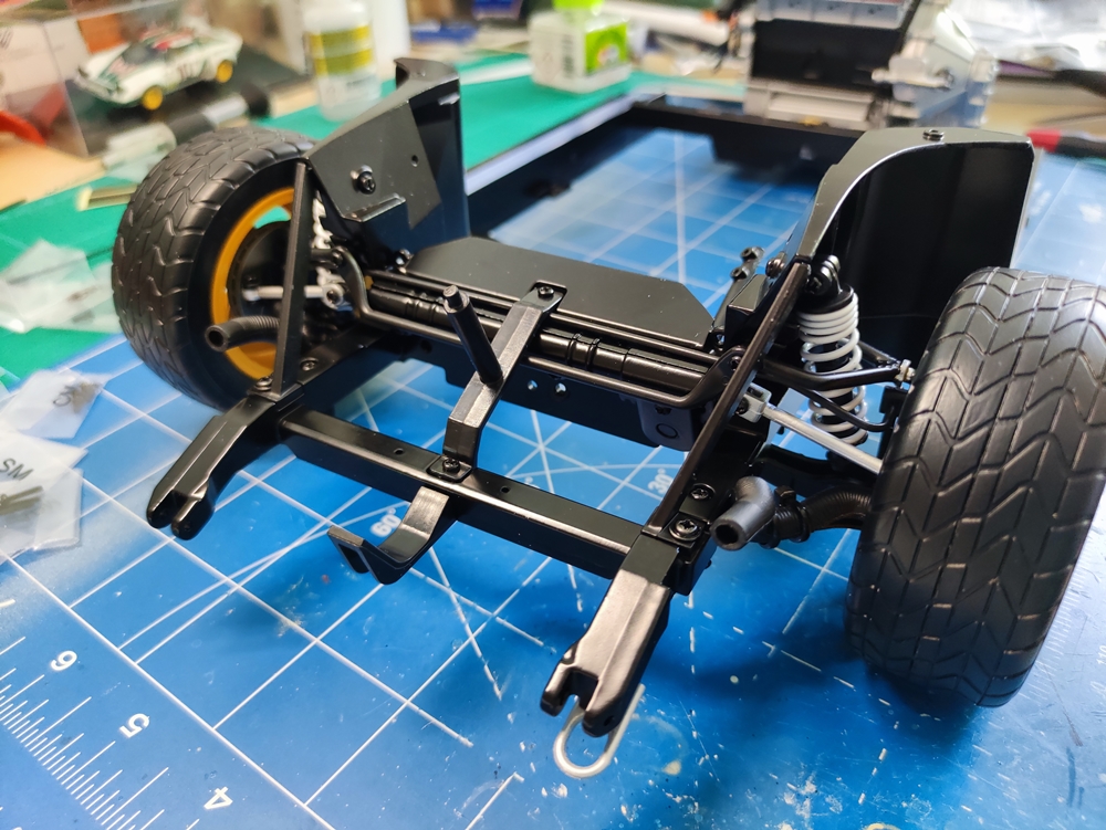

Es geht mit Ausgabe 22 weiter.
Alle Teile ausgepackt.
Es wird, wie schon auf der rechten Seite, Teile des Fahrwerks verbaut.
Dann die Halterung für das Reserverad und die Abschleppöse.
Nun folgt Ausgabe 23.
Hier sind die restlichen Teile des linken Frontfahrwerks. Sind die selben Bauschritte wie gegenüber und muss ich nicht nochmal erklären.
Ausgabe 24.
Das linke Vorderrad. Hier auch die Radmuttern bemalt.
LG Frank

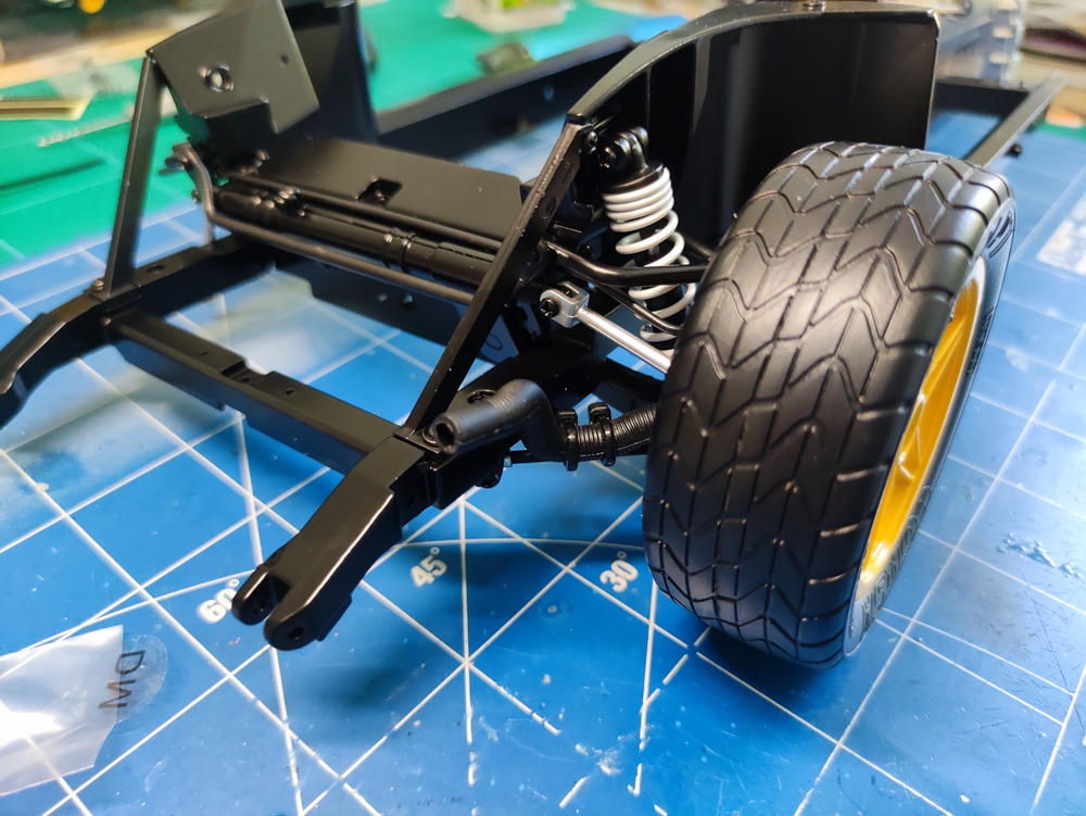

Montage der Ausgabe 25.
Hier wieder die gelieferten Teile.
Es werden Teile des hinteren Hilfsrahmen montiert.
Die Teile der Ausgabe 26.
Auch hier wieder Teile des hinteren Hilsrahmen und der Stabilisator.
LG Frank

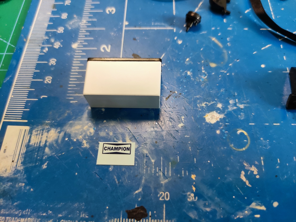

Die Batterie, Batteriehalter und ein Generator werden hier montiert. Für die Batterie habe ich ein Decal vom Lancia Delta genommen.
Ein Gurt muss erstellt werden zum befestigen der Batterie.

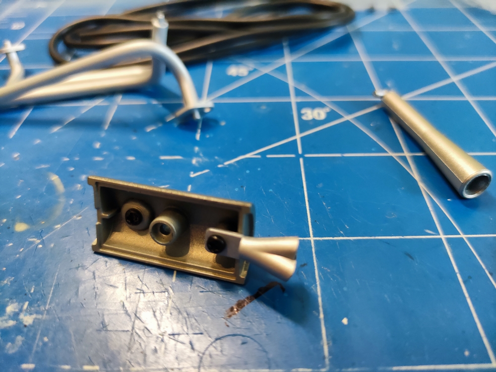

Dann noch die Teile der Ausgabe 28.

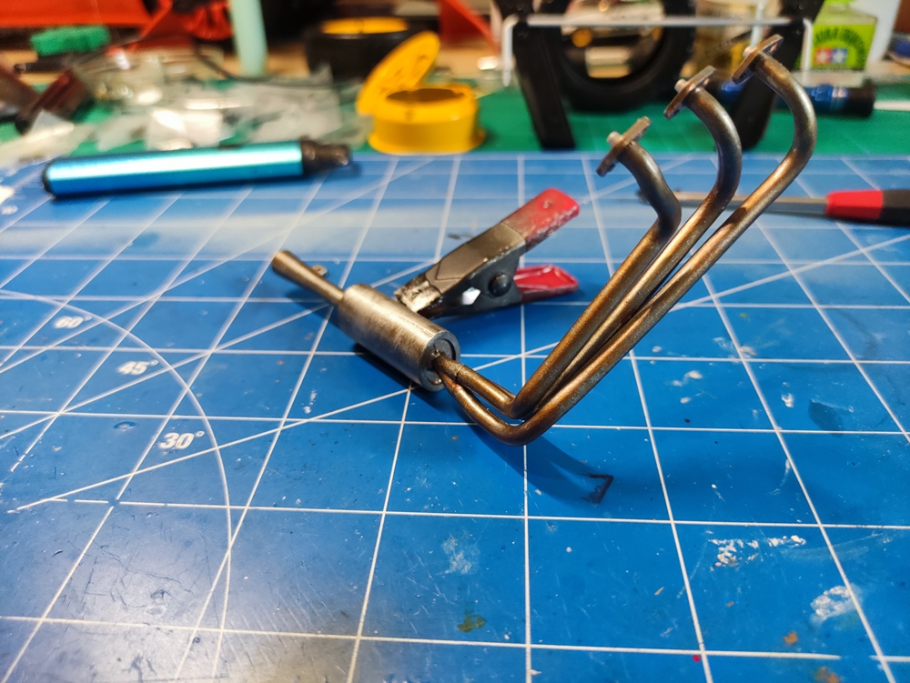

Hier wird der hintere Krümmer, Endschalldämpfer und Auspuff montiert. Ein langer Gummischlauch ist noch dabei womit 2 Kühlwasserleitungen erstellt werden.
Am Auspuffende habe ich die Kannte abgeschliffen damit die Wandstärke realistischer aussieht. Dann den vormontierten Auspuff nur angelegt am Motor.
Der Auspuff wird anschließend bei den Verbesserungen entgratet, verspachtelt und neu lackiert.

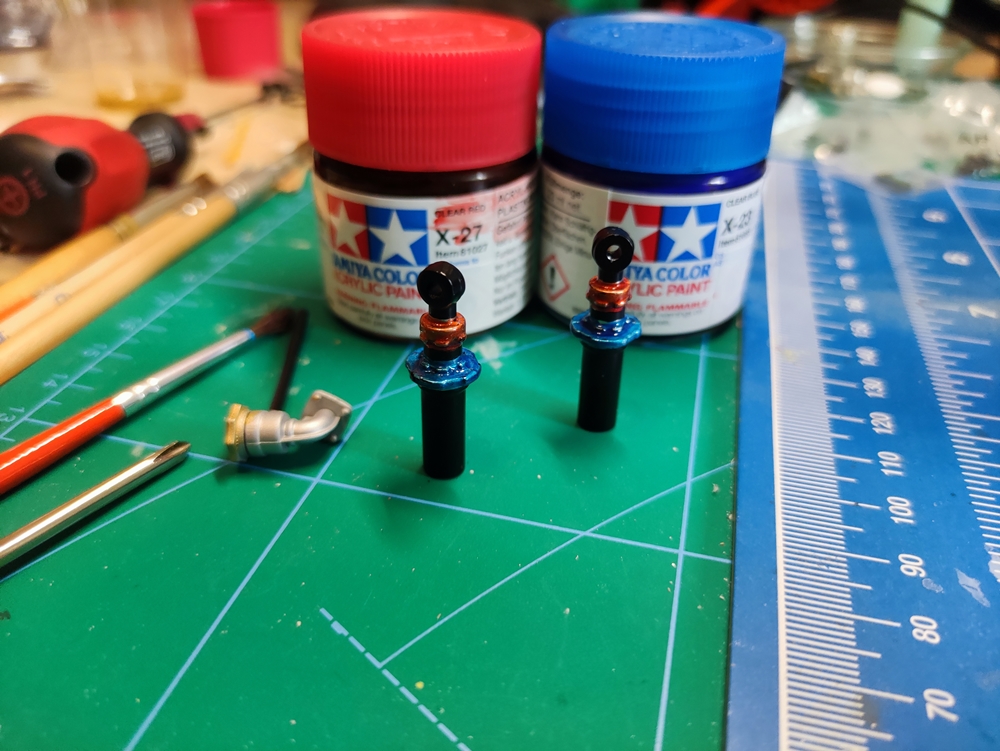

Nachdem nun alles montiert ist habe ich mir einige Verbesserungen überlegt.
Angefangen bei den Reifen, diese wurden angeschliffen, was ja schon Standart ist bei mir.
Den Auspuff habe ich entgratet und verschliffen, das Schraubloch und Kannten verspachtelt.
Anschließend mit Burnt Iron von Tamiya lackiert, danach mit Light Rust von Vallejo und anschließend Drybrush mit Tamiya Metallic Grey.
Die Bremsscheiben habe ich mit diesem Graphitstift bemalt und dann mit dem Finger ringsum verteilt. Sieht dann wie eine gebrauchte Bremsscheibe aus.
Das Frontfahrwerk habe ich nochmal demontiert um die Stoßdämpfereinheiten zu detailieren und die Bremsbelüftungen nun mit Draht zu befestigen. Diese Kabelbinder waren einfach zu grob.
Noch einige Detaillierungen am Motor bemalt und nun bin ich schon ganz zufrieden mit dem Ergebnis.
LG Frank

Nicht bei mir, ich habe mir nochmal die Fronthaube vorgenommen und einiges verändert.
Der Einsatz mit den Grill ist auf der Innenseite weiß, das habe ich matt Schwarz lackiert.
Ausserdem habe ich dann noch die Kabel unauffällig in Schwarz lackiert.
Kleine aber für mich wichtige Verbesserungen.
LG Frank
Im Bau: Lancia Delta HF integrale von Hachette, Lancia Stratos von Centauria, Lancia 037 von IXO.
Meine Wunschmodell Top 10: 1. Lancia Delta Evo, 2. DeTomaso Panthera/Mangusta, 3. Audi Quatro S1/Sport, 4. Lancia Delta S4, 5. Subaru Impreza 22B, 6. Ferrari F40, 7. Colt Sievers Truck, 8. Alfa Romeo 155 V6 TI DTM, 9. Nascar Nr.24 Jeff Gorden/W.Byron, 10. BMW M3 E30.
Beiträge: 779
Realname: Olaf
Wohnort: Bietigheim/Karlsruhe
Freitag, 28. Juli 2023, 06:51
Sehr gut. Gefällt mir!! :ok:
Skorpi1211
Freitag, 28. Juli 2023, 21:59
Danke Olaf.
Auf FB schrieb mir gestern ein Grieche das der Grill innen doch weiß gewesen sei bei dieser Version von Munari. Jetzt überlege ich es wieder weiß zu machen. Soll ja schließlich so original wie möglich ein, dieses wunderschöne Auto.
Aber bin jetzt erstmal auf Rügen Urlaub machen und dann schaue ich mir das alles nochmal an.
Bis dahin,
LG Frank.
