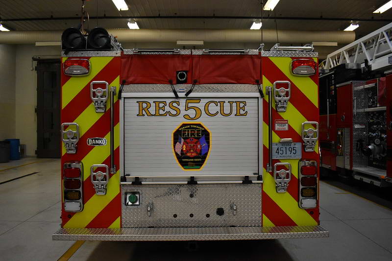

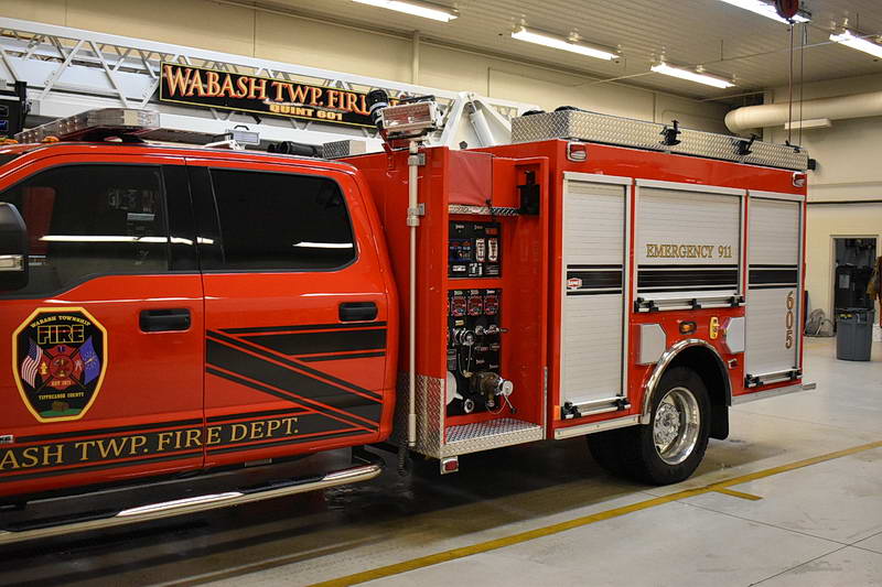

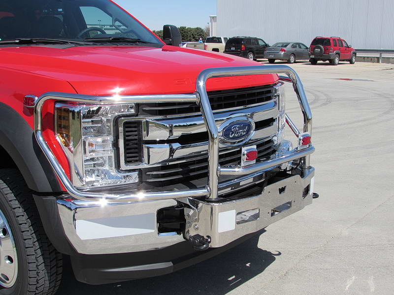

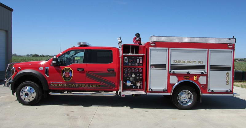

Hier auf dem Foto seht ihr einen Ford F550 mit Feuerwehraufbau der Firma Danko aus Snyder im US. Bundesstaat Nebraska.
Auf meiner Website habe ich etwas über diese Firma geschrieben, schaut mal rüber, hier der Link dahin:
Here in the photo, you can see a Ford F550 with a fire brigade body from the company Danko from Snyder in the US. State of Nebraska.
I wrote something about this company on my website, take a look, here is the link:

Das Modell von Meng ist ein Ford F350 und der Unterschied zum F550 besteht neben einer anderen Motorleistung darin,
dass die Kabine des F350 etwas kürzer ist, genauer gesagt um 3 mm. Habe sie aber so gelassen, denn ich wollte sie nicht
aufschneiden und noch 3 mm einsetzen, dieses ist der erste Kompromiss den ich bei diesem Umbau eingegangen bin.
Meng's model is a Ford F350 and the difference with the F550, in addition to a different engine power, is that the cabin
of the F350 is slightly shorter, more precisely by 3 mm. But I left it like that, because I didn't want to cut it open and add another 3 mm,
this is the first compromise I made with this conversion.

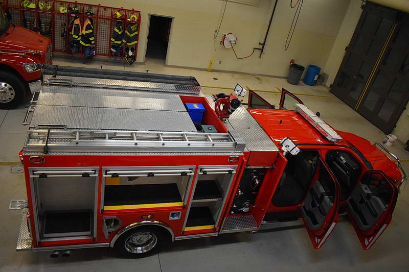

Fotos: Ed Wart, Wabash FD
Hier seht ihr noch weitere Bilder vom Mini Pumper aus anderer Perspektive. Die Aufnahmen sandte mir der Chef des Wabash Fire Department Ed Wart zu.
Sie sollen mir beim Umbau eine große Hilfe sein.
Here you can see more pictures of the Mini Pumper from a different perspective. Ed Wart, Chief of the Wabash Fire Department, sent me the footage.
They should be of great help to me during the conversion.

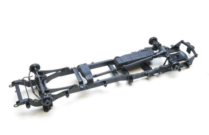

Dies ist der Bausatz von Meng im Maßstab 1:24. Ja, nicht 1:25 aber damit kann ich leben und wäre somit der zweite Kompromiss.
Der Bausatz hat eine hohe Qualität, etwa wie Tamiya, alle 10 Spritzlinge sind sauber in Plastiktüten verpackt,
darunter ein Chromspritzling und einer mit den Glasteilen. Fahrgestellrahmen und Kabine bestehen aus einem fertigen Teil.
Im Bausatz befinden sich 4 Gummireifen und ein Decalbogen.
This is the 1:24 scale Meng kit. Yes, not 1:25 but I can live with that and would therefore be the second compromise.
The kit is high quality, much like Tamiya, all 10 sprues are neatly packed in plastic bags including one chrome sprue and one with the glass parts.
Chassis frame and cab consist of one finished part. The kit contains 4 rubber tires and a decal sheet.

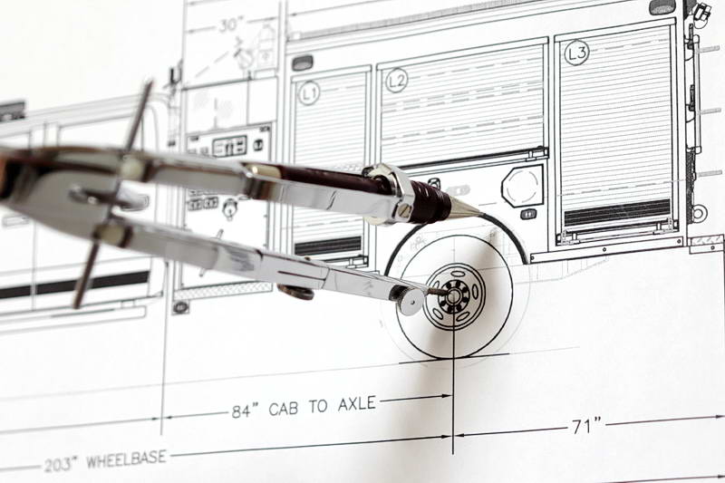

Ohne Zeichnung kein Umbau. Also habe ich die Firma Danko angeschrieben und sie um eine Zeichnung von diesem Mini Pumper gebeten,
die mir der President der Firma Mark Kreikemeier als PDF-Datei auch zusandte. Außerdem konnte ich mir noch weitere Fotos von diesem
Mini Pumper von seiner Website runterladen.

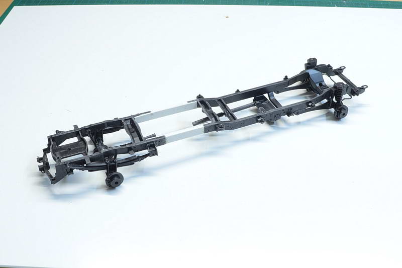

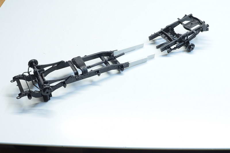

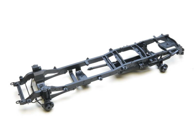

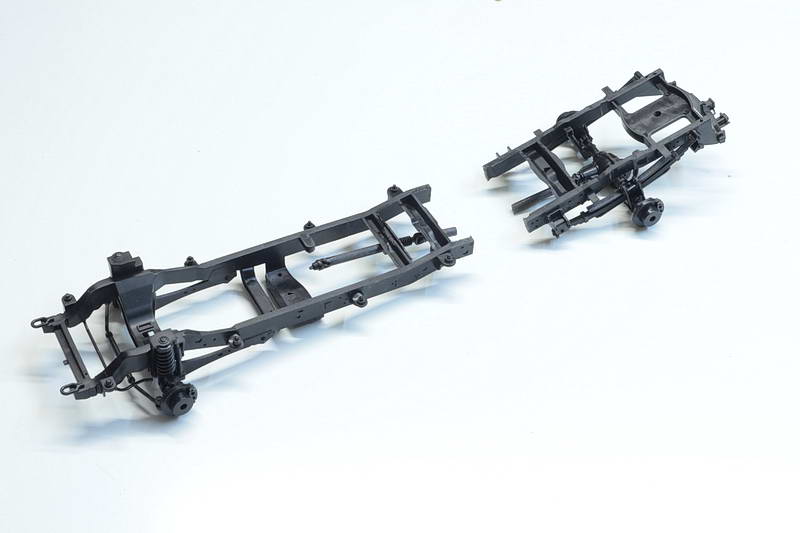

Als erstes habe ich die Achsen, Radaufhängungen, Bremsen, Kardanwelle und Federn eingebaut.
First, I installed the axles, wheel suspension, brakes, cardan shaft and springs.

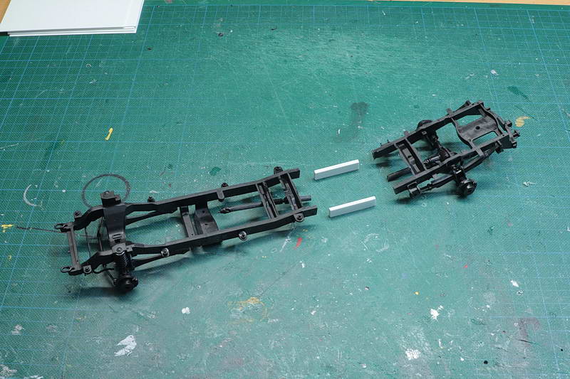

Dann wurde das Fahrgestell durchgeschnitten, da ich bei diesem Modell einen längeren Radstand benötige.
Then the chassis was cut because I need a longer wheelbase on this model.
Der Radstand musste um genau 34 mm verlängert werden, was ich mit PS-Profilen durchgeführt habe.
The wheelbase had to be lengthened by exactly 34mm, which I did with PS profiles.

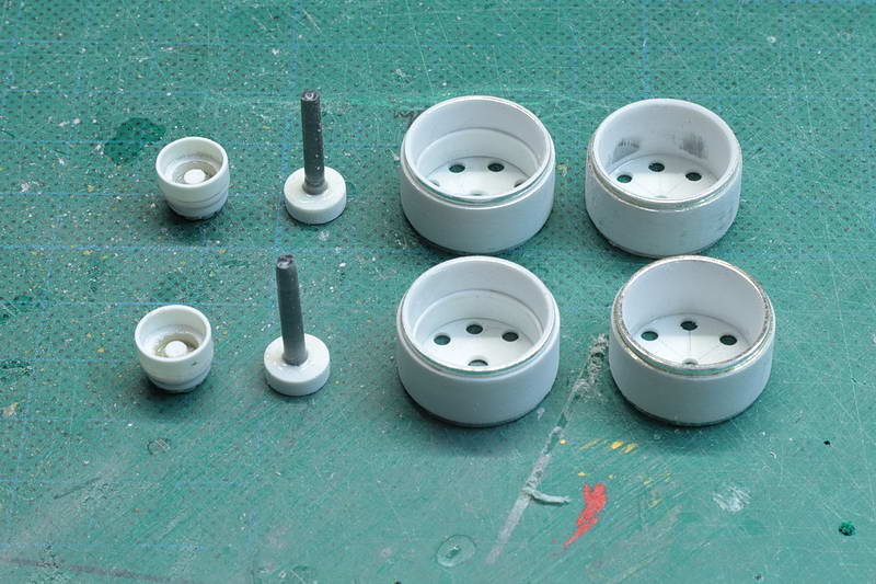

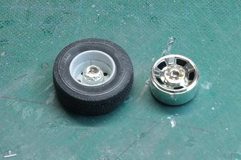

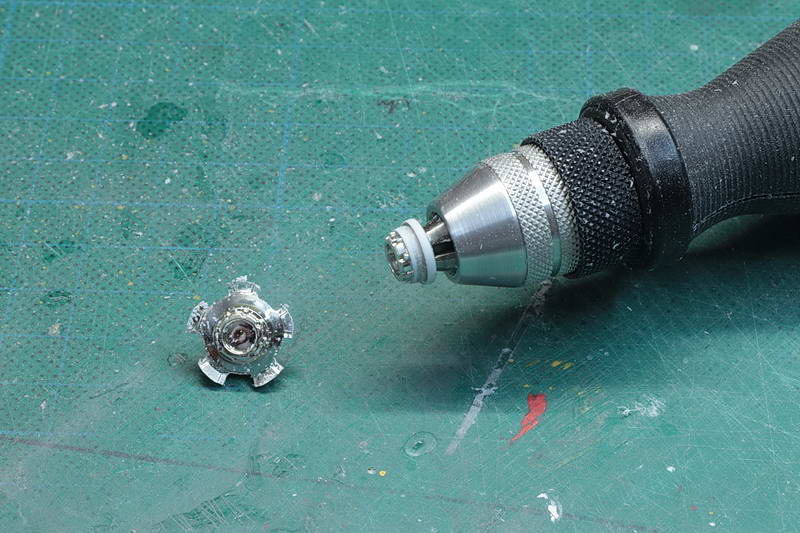

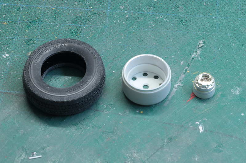

Die im Bausatz befindlichen Speichenfelgen konnte ich für mein Modell nicht gebrauchen und so habe ich diese samt Radnaben herausgedreht.
Was übrig blieb, waren glattgeschliffene Felgen.
I couldn't use the spoked rims in the kit for my model, so I unscrewed them together with the wheel hubs. What was left were smooth ground rims.

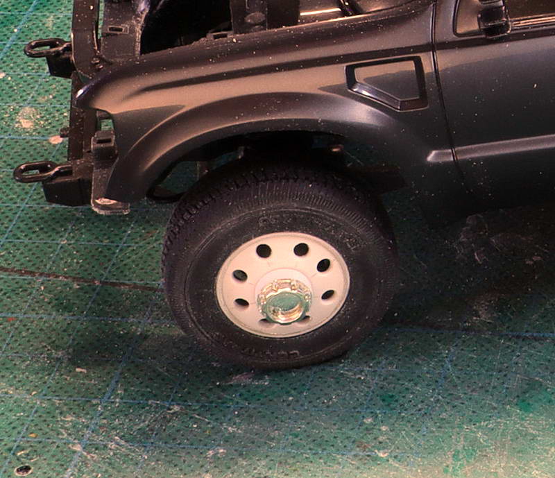

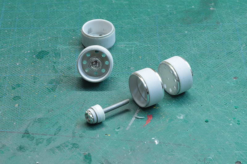

Da ich später die Radnaben noch für die geänderten Felgen benötigte, habe ich die Speichenreste abgedreht.
Since I later needed the wheel hubs for the modified rims, I turned off the leftover spokes.
Da ich für die Hinterachse Zwillingbereifung benötigte, musste ich vier Felgen anfertigen, d.h. an einer Seite schließen,
mit Öffnungen versehen sowie die Radnaben einkleben.
Since I needed twin tires for the rear axle, I had to make four rims, i.e., close them on one side, provide openings and glue in the wheel hubs.
Hier seht ihr die vier Felgen mit Steckbolzen für die Hinterachse.
Here you can see the four rims with socket pins for the rear axle.
Hier die neue Felge für die Vorderräder mit Lochscheiben und aufgeklebter Radnabe, werden später noch verchromt.
Here the new rim for the front wheels with perforated discs and glued-on wheel hub, will be chromed later.

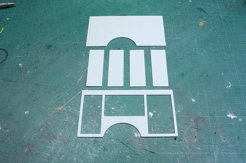

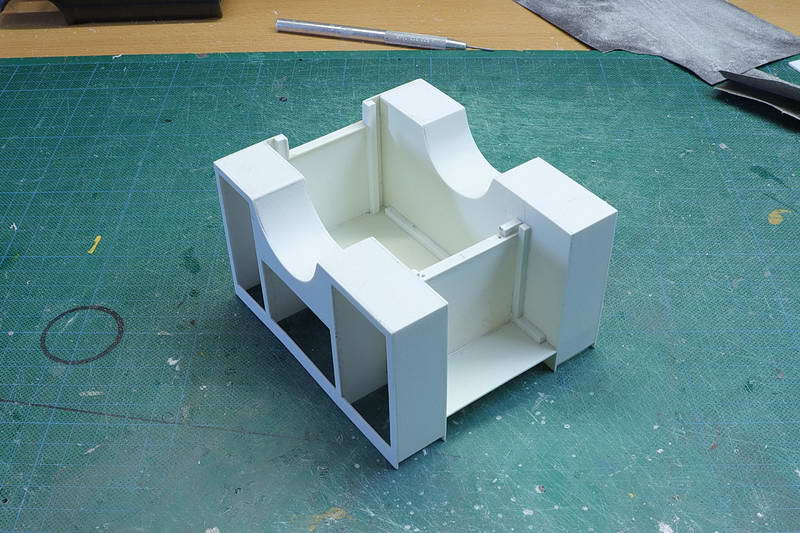

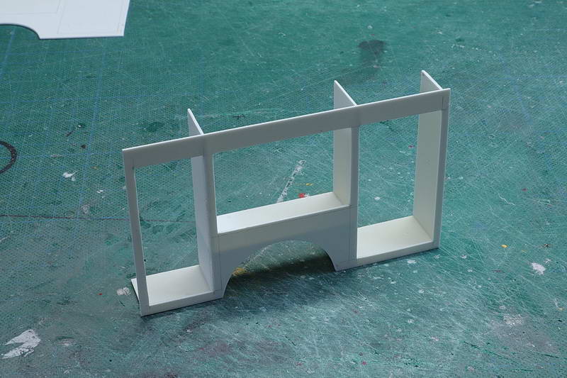

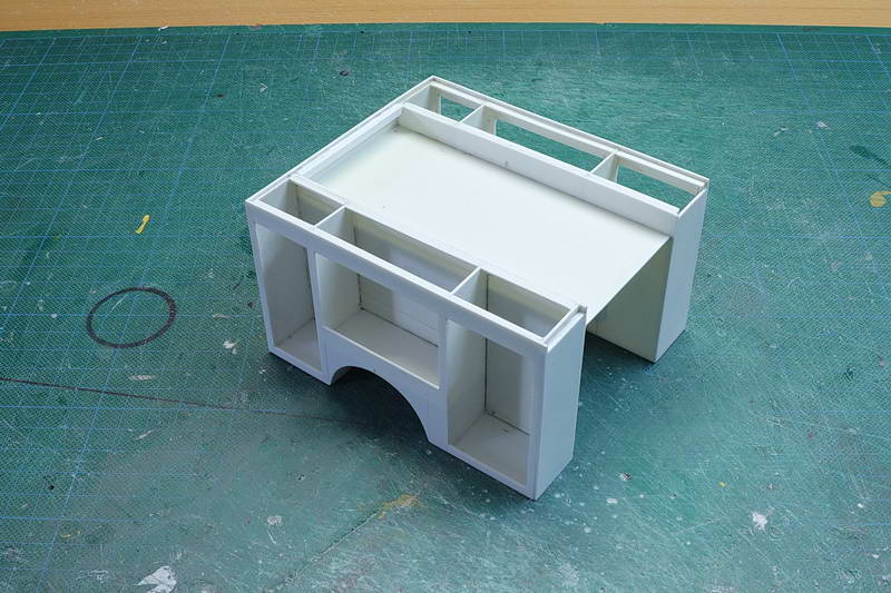

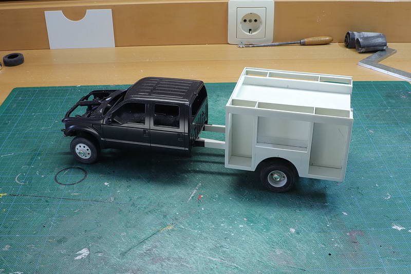

Nach dem Umbau und der Fertigstellung des Fahrgestells, habe ich mit der Herstellung des Feuerwehraufbau begonnen.
Alles was ihr hier auf den Fotos seht, entstand aus 1 mm starken PS-Platten.
After the conversion and the completion of the chassis, I started to manufacture the body. Everything you see here in the photos is 1 mm thick PS plates.
Montag, 9. Januar 2023, 22:01
Hallo Klaus,
ich freue mich darüber wieder einen tollen Baubericht verfolgen zu können.

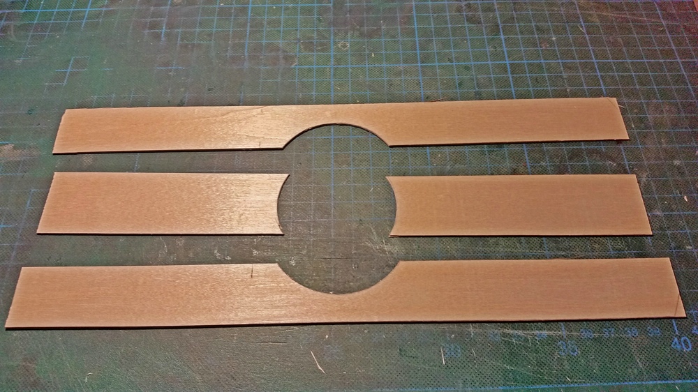

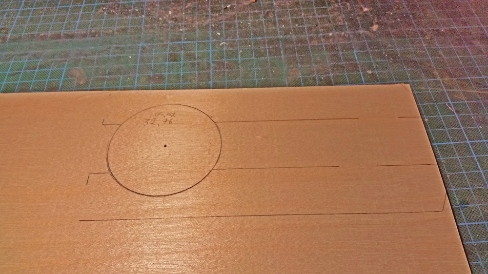

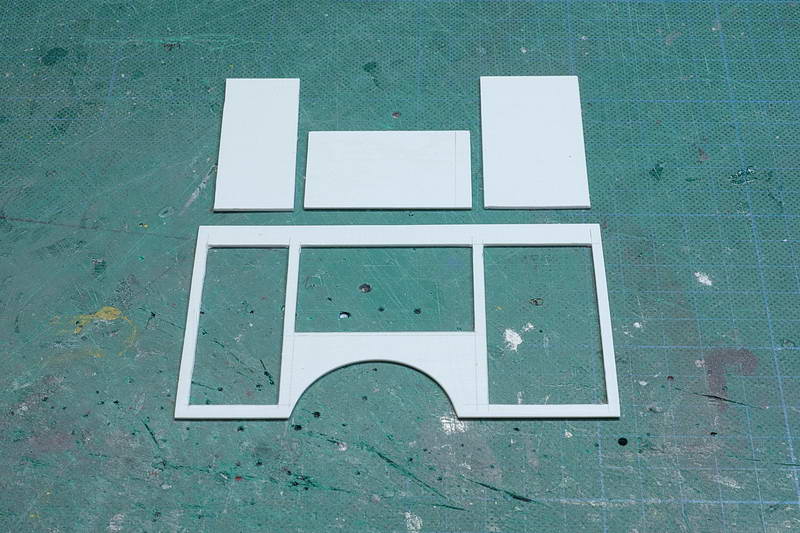

Wie hast du den Kreisauschnitt angefertigt?
Hello Klaus,
I am happy to be able to follow another great construction report.
How did you make the circle cutout?
Montag, 9. Januar 2023, 23:22

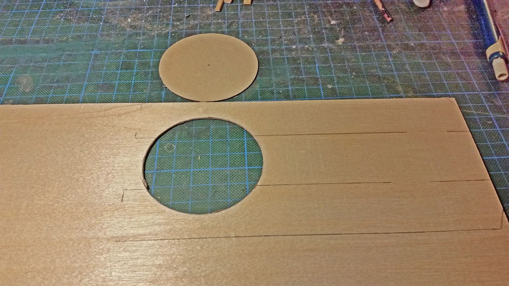

Solch einen Kreisausschnitt herzustellen ist nicht schwierig. Habe mit einem Zirkel
den Durchmesser auf der Zeichnung in 1:24 ausgearbeitet und diese Kreiseinstellung dann auf die PS-Platte übertragen,
anschließend mit dem Cuttermesser alles ausgeschnitten.
Hello Rob,
I am happy about every model builder who follows my construction report, just like you.
Making such a circular cutout is not difficult. Did with a circle
worked out the diameter on the drawing in 1:24 and then transferred this circle setting to the PS plate,
then cut everything out with the cutter knife.

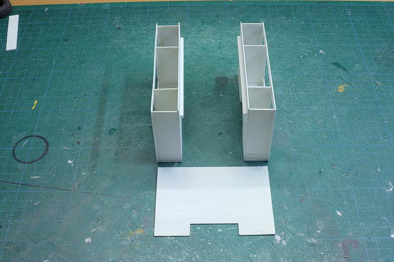

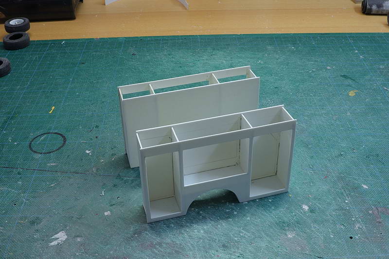

Zuerst habe ich zwei Gerätekästen für die linke und rechte Seite hergestellt. In die drei Ausschnitte der Aufbauten werden später Rollos eingesetzt.
Beim Original stammen sie von der Firma ROM.
First, I made two device boxes for the left and right side. Roller blinds will later be inserted into the three sections of the superstructure.
In the original, they come from the ROM company.

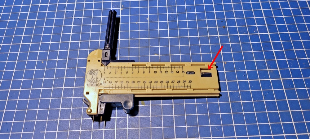

Die Gerätekästen sehen, wie gewohnt von dir sehr gut aus. Für Kreise in der Größe nehme ich einen Kreisschneider. Den habe ich aus meinem Schreibwarenladen, war auch nicht teuer und funktioniert für Kreise ab 10mm.
The device boxes look very good, as usual from you. For circles that size, I use a circle cutter. I got it from my stationery store, it wasn't expensive either, and it works for circles from 10mm.
  • »Klaus Lassen« ist der Autor dieses Themas

Moin Bernd,
gute Idee mit dem Kreisschneider. Ich werde mal sehen ob ich so ein Teil auch hier bei uns bekomme,
ansonsten bestelle ich ihn im Internet. Hatte so etwas mal vor vielen Jahren als ich noch bei Revell war,
konnte die Zeichenmine gehen eine Klinge austauschen, funktionierte aber nur auf Papier da man bei
Kunststoff doch sehr viel Druck ausüben muss.
LG Klaus
Hi Bernd,
good idea with the circle cutter. I'll see if I can get such a part here from us,
Otherwise I order it online. Had something like that many years ago when I was still at Revell,
the drawing mine could go replace a blade, but only worked on paper because you can
plastic has to exert a lot of pressure.
LG Klaus

Der Aufbau entsteht ja wieder in bekannter Plattentechnik :) . Gefüllt werden die Schränke wohl nicht, oder ?
Richtig, Kreisschneider geht mit Klinge, aber bei dickeren Plastik ist das nicht gerade optimal. Ich denke mal so ab ½ mm wird das
schwierig :S .
The structure is created again in well-known plate technique :) . The cupboards aren't filled, are they ?
Right, circular cutter works with blade, but with thicker plastic this is not exactly optimal. I think it's going to be difficult from 1⁄2 mm :S

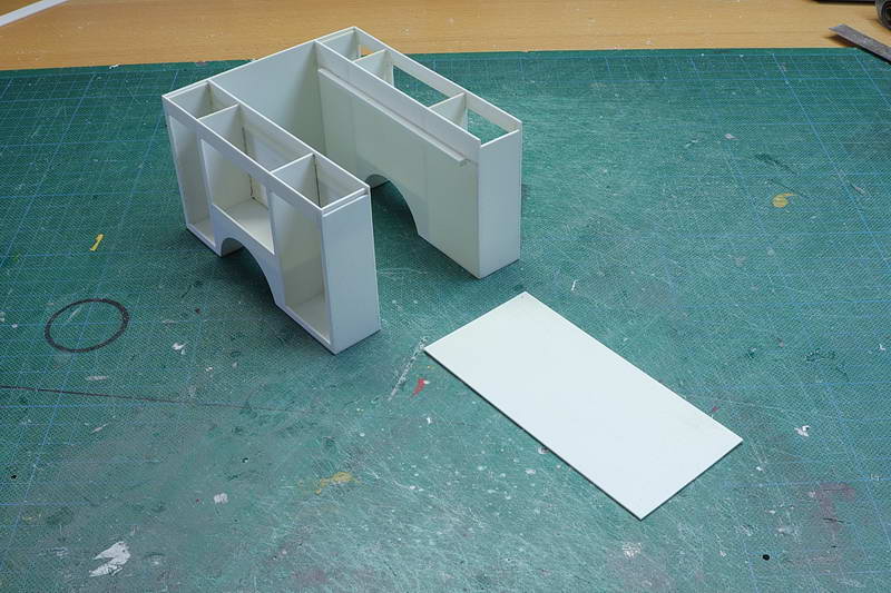

An den Innenseiten wurden Vierkantprofile eingeklebt, an diesen wird die Verbindungs- bzw. Bodenplatte befestigt.
Square profiles were glued to the inside, to which the connecting or base plate is attached.

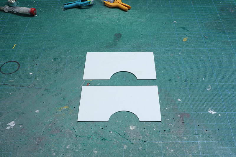

Vorher aber sind beide Geräteschränke an der Frontseite mit einer 1 mm starken PS-Platte verbunden worden.
Before that, however, both equipment boxes were connected at the front with a 1 mm thick PS plate.

Noch mal kurz zum Kreisschneider, mit Geduld kann man auch dickere Sachen schneiden, wie hier, für meinen großen Wrecker, das war 1,2mm Sperrholz und wenn man weiß das man Geduld und Zeit dazu braucht, geht das auch.
Das nur noch mal dazu und wenn die Bilder stören Klaus, sag bescheid, dann nehme ich sie wieder raus.
That's a pity, but understandable and doesn't detract from the construction of the vehicle, the superstructure looks good.
Let's go back to the circle cutter, with patience you can also cut thicker things, like here, for my big wrecker, that was 1.2mm plywood and if you know that you need patience and time for it, that's possible too.
Just add that and if the pictures bother Klaus, let me know and I'll take them out again.

tolles Projekt was Du da hast. Der Aufbau sieht super aus und das Verlängern des Chassis hat Dir auch keine Probleme gemacht. Ich kenne mich bei dem Thema Feuerwehr überhaupt nicht aus. Aber was ich hier sehe gefällt mir richtig gut...
Sebastian
Hi Klaus,
great project you have there. The construction looks great and you didn't have any problems extending the chassis. I don't know anything about firefighting at all. But I really like what I see here...
Best Regards
Sebastian

Hallo Sebastian,
danke für deinen freundlichen Kommentar! Das Chassis zu verlängern ist noch eine relativ leichte Aufgabe,
man muss nur wissen an welcher Stelle der Schnitt erfolgen soll.
Hello Sebastian,
thanks for your kind comment! Extending the chassis is still a relatively easy task,
you just have to know where to cut.
mit Blick auf deine Bilder vom ausgeschnittenen Kreis werde ich mir solch einen Schneider besorgen. Bei 1,5 mm dürfte auch
Kunststoff kein Problem sein, dann muss man halt mehrmals die Runde drehen und dabei drücken. Ich hatte die Kreise immer
aufgezeichnet, dann mit dem Cutter ausgeschnitten und die Radien dann glattgeschliffen. Die Bilder lass ruhig drin. :ok:
Hello Bernd,
looking at your pictures of the circle cut out, I will get such a cutter. At 1.5 mm should also
Plastic shouldn't be a problem, then you just have to turn it around several times and press it. I've always had the circles
recorded, then cut out with the cutter and the radii then sanded smooth. Leave the pictures in. :ok:

Dann folgte die Bodenplatte und die ganze Konstruktion bekam jetzt Form und Festigkeit.
Then the base plate followed and the whole construction now got shape and strength.

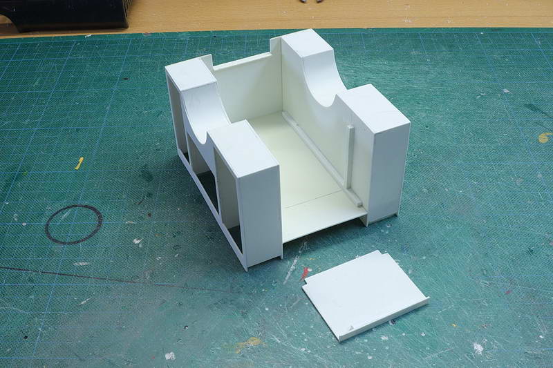

Und mit dem Einsetzen einer weiteren Platte wurde die Position des Aufbaus auf dem hinteren Teil des Fahrgestells festgelegt.
Der Abschluß am Heck erfolgt ebenfalls durch ein Rollo.
And with the insertion of another plate, the position of the superstructure on the rear part of the chassis was fixed.
The closure at the rear is also done with a roller blind.

Beim Kreisschneider acht darauf das man ihn feststellen kann, das macht das Schneiden einfacher, das ist übrigens meiner. Der rote Pfeil kennzeichnet, den Feststellschieber.
The structure is again as simple as it is ingeniously constructed and cleanly built. :thumbsup:
With the circle cutter, make sure that you can lock it, that makes cutting easier, that's mine, by the way. The red arrow indicates the locking slide.

dein Kreisschneider sieht sehr vielversprechend aus. Habe gerade mal bei Amazon geschaut was so angeboten wird, jede Menge.
Auf jeden Fall werde ich mir solch ein Gerät kaufen und dann meine Erfahrungen hier mitteilen.
Hello Bernd,
your circle cutter looks very promising. I just looked at Amazon to see what's on offer, lots.
In any case, I will buy such a device and then share my experiences here.

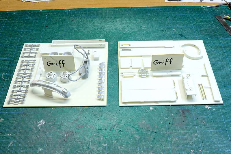

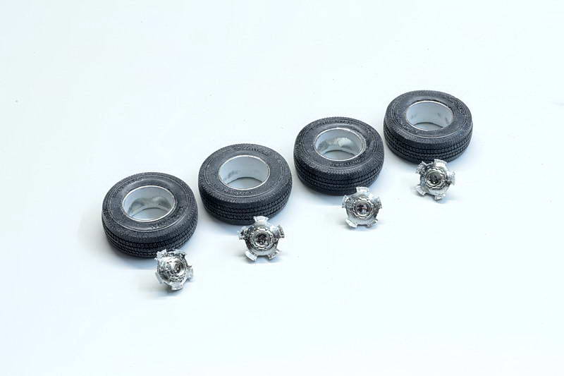

Und weiter geht es am Modell. Ich habe zwischenzeitlich alle Teile hergestellt und bearbeitet die verchromt werden sollen,
wie z.B. die Felgen, alle Riffelbleche und jede Menge Kleinteile. Auf den Originalfotos ist zu sehen, was alles am Mini Pumper
verchromt ist. Die Chromteile vom Bausatz selbst, also Kabine usw. übernehme ich unverändert, nur die Stoßstange vorne
habe ich komplett vom Chrom befreit, das sie einen Aufsatz für eine Sirene erhalten hat und deswegen komplett verchromt
werden muss. Auch Kleinteile wie Türgriffe die ich noch für andere Modelle verwenden kann werden mitverchromt.
And the model continues. In the meantime I have manufactured and processed all parts that are to be chromed,
such as the rims, all checker plates and lots of small parts. The original photos show what all the Mini Pumper has to offer
is chromed. The chrome parts from the kit itself, i.e. the cabin etc., I take over unchanged, only the front bumper
I have completely freed from the chrome, which has received an opening for a siren and is therefore completely chrome-plated
must become. Even small parts such as door handles that I can still use for other models are also chrome-plated.

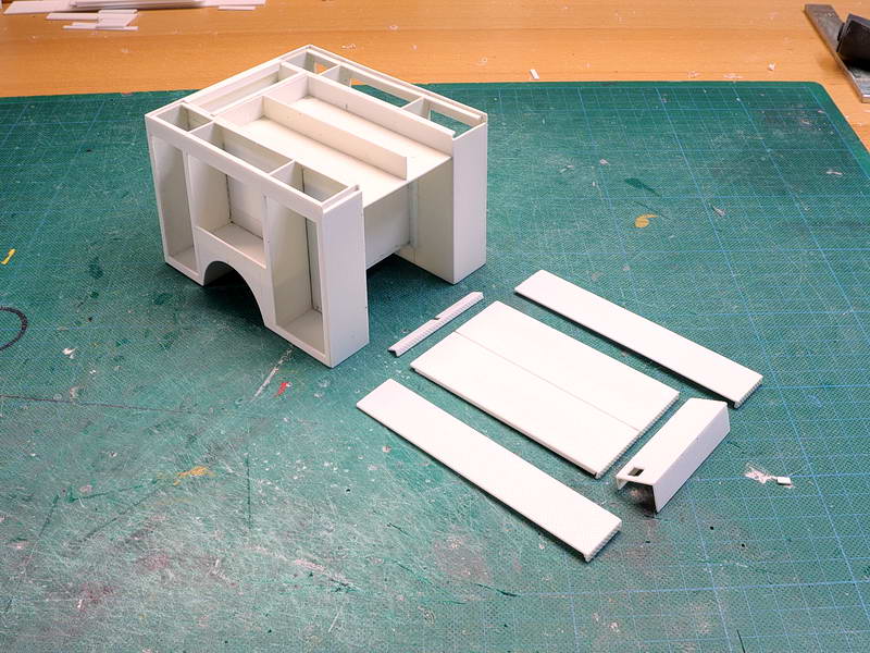

Der Rohbau des Feuerwehraufbaus ist somit fertig. Was folgt sind jetzt die Anbauteile wie Rollos, Riffelbleche, Trittstufen usw. usw.
The shell of the fire body is now complete. What follows now are the attachments such as rolls, tread plates, steps, etc. etc.
Hier mal ein erster Blick auf das Modell mit aufgesetztem Aufbau, Passprobe ob der Aufbau auch exakt auf dem Rahmen sitzt.
Here's a first look at the model with the body fitted, a test fit to see whether the body sits exactly on the frame.

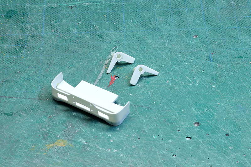

Die Bauteile die neben dem Aufbau liegen sind Riffelbleche die oben montiert werden. Nur ein kleiner Teil, es kommen noch mehr hinzu, z.B. vom Pumpengehäuse.
The components that are next to the structure are tread plates that are mounted on top. Only a small part, there are more to come, e.g., from the pump housing.
Auf diesen beiden 18x18 cm großen Platten befinden sich alle Teile die verchromt werden und gehen morgen zur Post. Nächste Woche habe ich sie zurück.
All the parts that are to be chromed are on these two 18x18 cm plates and will go to the post office tomorrow. I'll have this back next week.
Freitag, 13. Januar 2023, 15:45
Moin Klaus,
schöne Fortschritte beim Bau. Schaut super aus. Warum gibst Du die Teile zum verchromen? Ich verwende Alclad znd das funktioniert super und erzielt tolle Erfebnisse.
Beste Grüße
Sebastian
Hi Klaus,
nice progress in construction. Looks great. Why are you giving the parts for chrome plating? I use Alclad and it works great and gives great results.
Best Regards
Sebastian
Beiträge: 574
Realname: Klaus Lassen
Wohnort: Hiddenhausen
Freitag, 13. Januar 2023, 16:33
Hallo Sebastian,
ja danke, gebe mir Mühe etwas schönes auf die Räder zu stellen. Ist schon Jahre her, da war Alclad ein Thema bei mir und ich hatte mir
von einem Modellbauer Teile mit Alclad verchromen lassen, da war ich noch bei Revell tätig. Im Vergleich zu den Chromspritzlingen aus
den Bausätzen von Revell konnte ich den Unterschied sehen und war von Alclad nicht überzeugt.
Mit fehlte einfach der saubere, sehr hohe Glanz auf den Bauteilen. Ein weiterer Nachteil, man sieht die Fingerabdrücke auf den Teilen,
die mit Alclad beschichtet wurden.
1986 hatte ich schon die Chromteile meines Modells vom Peterbilt Fire Truck verchromen lassen, damals im Tauchverfahren,
da gab es den Bausatz noch nicht und war von der Brillianz der Teile begeistert. Desweiteren war mir der Aufwand mit Alclad einfach
zu hoch und man muss bei der Verarbeitung sehr aufpassen. Nun gehe ich den für mich einfacheren Weg und gebe die Teile ab.
Sie werden grundiert, werden metallisiert und dann mit einer Schutzschicht versiegelt. Ich kann alle Teile bedenkenlos
anfassen und verarbeiten und die Chromschicht ist extrem hart. Die Firma die das für mich macht sagt auch, dass diese Art der
Metallisierung durch nichts zu ersetzen ist und die machen das im großen Stil gewerblich. Du kennst doch die hochglänzenden
Weihnachskugeln. :ok: Genau dieser Glanz ist es und die Kugeln nimmt man ja auch in die Hand. Auch an Engine 34 habe ich alle
Teile professionell verchromen lassen, hat zwar gedauert bis ich sie zurück bekam aber das Ergebnis ist überzeugend.
Okay, wer mit Alcald umgehen kann und mit dem Glanz zufrieden ist der soll es ruhig machen, ich bin ja kein Modellbau-Pabst. :lol: :wink:
Auf jeden Fall brauchst du an deinem Dozer keine Hochglanzteile zu verarbeiten, gerade mal die Kolben bei den Hydraulikzylindern,
wenn sie denn zu sehen sind.
Ja dann, sei mal fleißig damit wir weiterhin Tolles von dir zu sehen bekommen. Ich bin auf all die nächstes Baufortschritte gespannt,
insbesondere was den 3D-Druck angeht, der begeistert mich immer wieder, denn für meinen Mini Pumper sind auch schon Teile in Arbeit.

Hello Sebastian,
Yes, thank you, I'm trying to put something nice on the wheels. It's been years since Alclad was an issue for me and I had mine
I had parts chrome-plated with Alclad by a model builder when I was still working at Revell. Compared to the chrome injection moldings
I could see the difference in the Revell kits and was not convinced by Alclad.
I simply missed the clean, very high gloss on the parts. Another disadvantage, you can see the fingerprints on the parts,
coated with Alclad.
In 1986 I already had the chrome parts of my Peterbilt Fire Truck model chrome-plated, at that time using the dipping process,
the kit didn't exist yet and was enthusiastic about the brilliance of the parts. Furthermore, the effort with Alclad was easy for me
too high and you have to be very careful when processing it. Now I'm going the easier way for me and handing over the parts.
They are primed, metallized and then sealed with a protective layer. I can do all parts without hesitation
touch and process and the chrome layer is extremely hard. The company that does this for me also says that this kind of
Metallization is irreplaceable and they do it commercially on a large scale. You know the glossy ones?
Christmas balls. :ok: It's exactly this shine and you take the balls in your hand. I also have all of them on Engine 34
Having parts professionally chromed took a while before I got them back, but the result is impressive.
Okay, if you can handle Alcald and are satisfied with the shine, you should do it, I'm not a model building pope. :lol: :wink:
In any case, you don't need to process any high-gloss parts on your dozer, just the pistons on the hydraulic cylinders,
if they can be seen.
Yes then, be busy so that we can continue to see great things from you. I'm looking forward to all the next construction progress,
Especially when it comes to 3D printing, which always inspires me, because parts are already in the works for my Mini Pumper.
Many greetings
Klaus

ja, ich lasse mich überraschen. Man hatte mir zugesagt, dass ich meine Teile bis Ende der nächsten Woche zurückbekäme.
Muss dazu sagen, dass ich mir einen neuen Verchromer gesucht habe, den vom letzten mal lasse ich raus, hatte mir zu lange gedauert.
Nach der Fertigstellung von Engine 34 hatte ich einige Firmen kontaktiert und angefragt, ob sie auch für Privatleute Modellbauteile verchromen.
Bis auf eine Firma hatten mir alle anderen eine Absage erteilt, würde nicht in deren Produktionsablauf passen. Nun warte ich was vom neuen Verchromer kommt.
yes, I am surprised. I was promised that I would get my parts back by the end of next week. I have to say that I was looking for a new chrome plater,
I left out the one from the last time, it took too long for me. After completing Engine 34, I contacted a number of companies and asked if they could
also chrome-plate model components for private individuals. With the exception of one company, all the others had rejected me because it would
not fit into their production process. Now I'm waiting to see what comes of the new chrome plating.

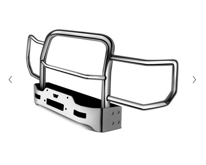

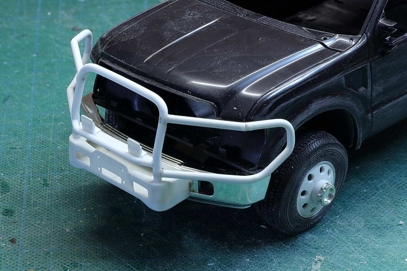

Zum Thema verchromen möchte ich an dieser Stelle noch ergänzen, das sich auf einer der beiden Platten dieser „Kuhfänger“ oder Bullbar befindet, der am Ford montiert ist.
On the subject of chrome plating, I would like to add at this point that this is on one of the two plates of the "bullbar" that is mounted on the Ford.

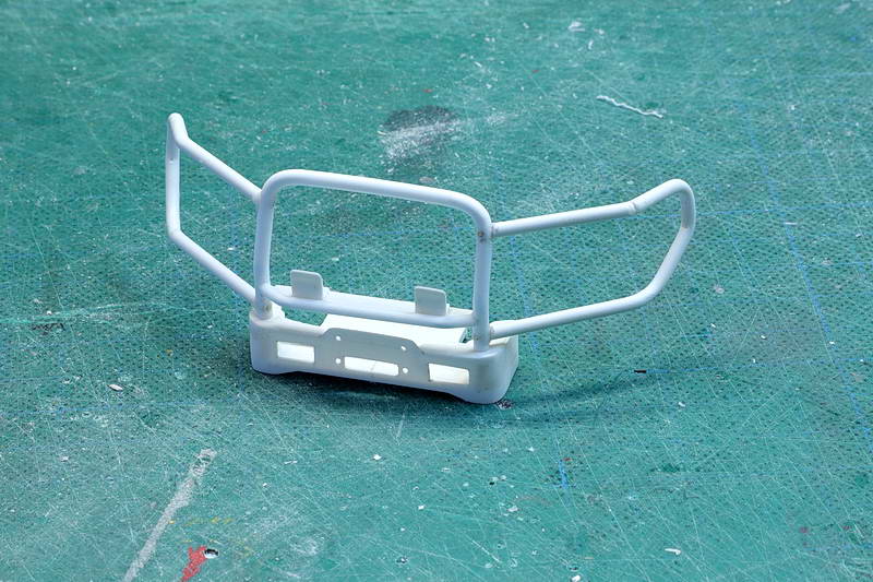

Diesen Schutzbügel musste ich natürlich auch noch anfertigen, ansonsten würde am Modell etwas fehlen.
Hier die Halterung welche an der Stoßstange befestigt und auch verchromt wird.
Of course, I also had to make this protective bar, otherwise something would be missing from the model.
Here is the bracket which is attached to the bumper and is also chromed.
Das biegen der Rundprofile war nicht einfach und erfolgte im kalten Zustand. Hatte es erst mit anwärmen versucht,
aber das funkionierte überhaupt nicht, denn schnell hatte ich den passenden Biegewinkel verfehlt und musste wieder von vorne beginnen.
Nach einiger Zeit hatte ich dann die exakten Winkel gebogen und alles passte. Der gesamte Bügel wurde noch gespachtelt, geschliffen und grundiert
damit alles eine saubere und glatte Oberfläche hat.
Bending the round profiles was not easy and was done when cold. I first tried warming it up, but that didn't work at all,
because I quickly missed the right bending angle and had to start all over again. After some time I had then bent the exact angles and everything fit.

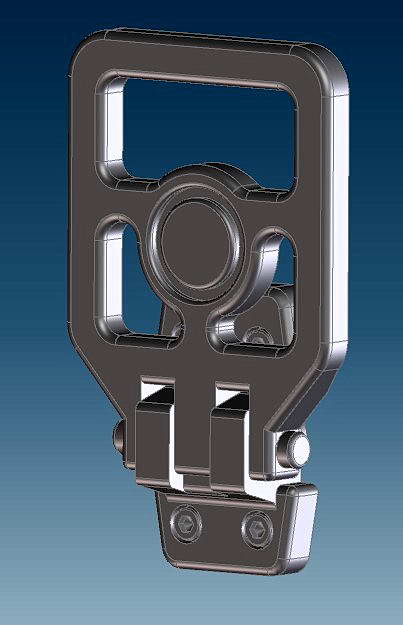

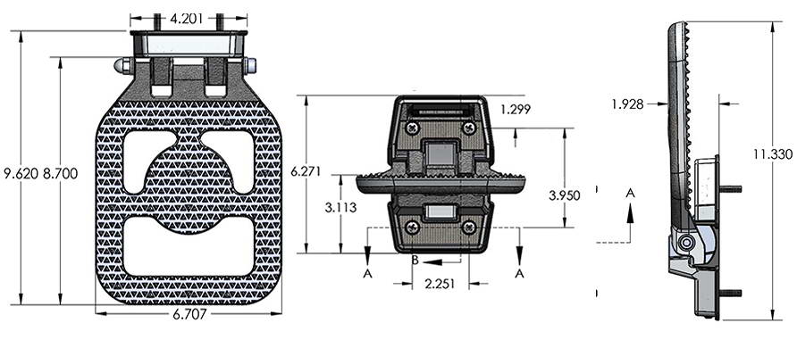

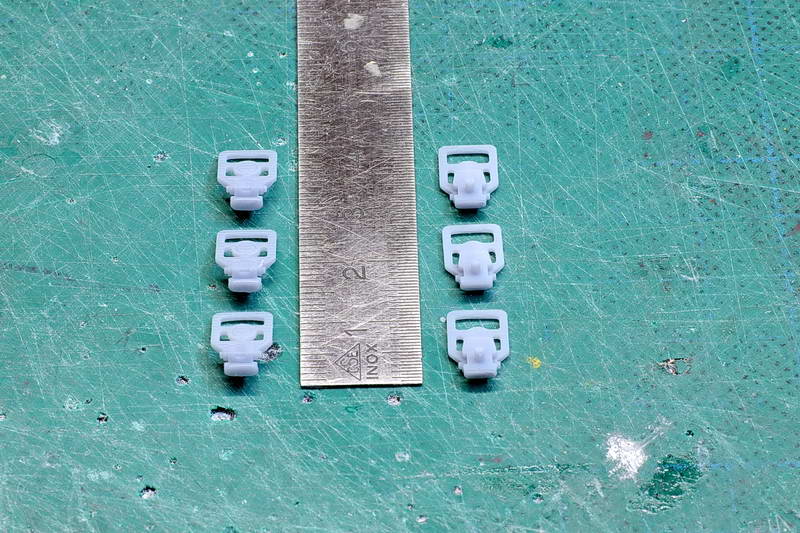

Die aus einem 3D-Drucker stammenden Folding Steps (Klappstufen) befinden sich auch auf den Platten und werden ebenfalls verchromt.
Beinahe jeder US. Feuerwehr-Fahrzeugbauer hat sein eigenes Design was diese Dinger angeht.
The Folding Steps, which come from a 3D printer, are also on the plates and are chrome-plated.
Almost every US. Fire truck builder has his own design when it comes to these things.
