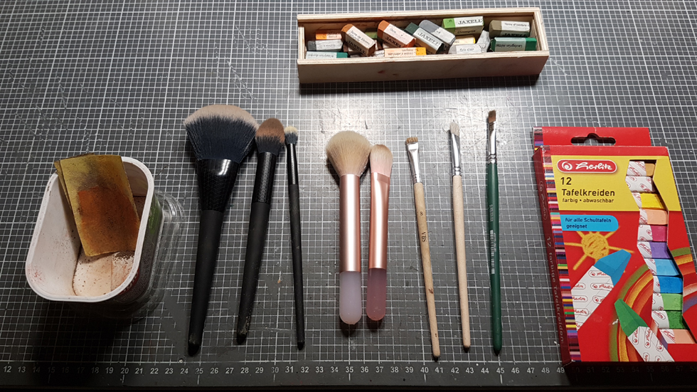

Was auch immer gut geht, sind diverse Kreiden, zu Staub zerrieben (über 80er-Schleifpapier geht es hervorragend) und mit einem großen Schminkpinsel (Damenabteilung in der Drogerie) fein verteilen, oder mit kleineren Pinseln gezielt einsetzen. Wirkt Wunder.
Hier mal meine Pinsel und Kreide-Sammlung:

Mit Kreide habe ich noch keine Erfahrung. Allerdings habe ich während meiner Modellbahn-Zeit die sogenannten „Rainershagener Naturals" verwendet, Originalmaterialien (Erden, Gestein, Kohle etc.), die sehr klein gemahlen waren, manchmal bis hinunter zur Pigmentstärke. Man konnte sie trocken oder in einem Bindemittel aufgelöst verwenden. Soviel ich weiß, ist die Firma nicht mehr am Markt. Für meine Häuser habe ich damals allerdings überwiegend Gouachen verwende, stark verdünnt, um die Verläufe von Schmutzwasser nachzuahmen. Damit werde ich sicher demnächst neue Versuchsreihen beginnen.

das Schöne an Kreiden ist, man kann sie bei Nichtgefallen einfach mit Wasser wieder abwaschen :D So mache ich es auch, bis mir das Ergebnis zusagt, dann mit Klarlack fixieren.
Ablaufspuren lassen sich auch erzielen. Kreide in eine Ecke oder Kante, dann mit einem feuchten, dünnem Pinsel die Spuren anbringen. Probier es einfach mal aus. Kreide bekommt man für sehr kleines Geld in vielen Läden um die Ecke.
