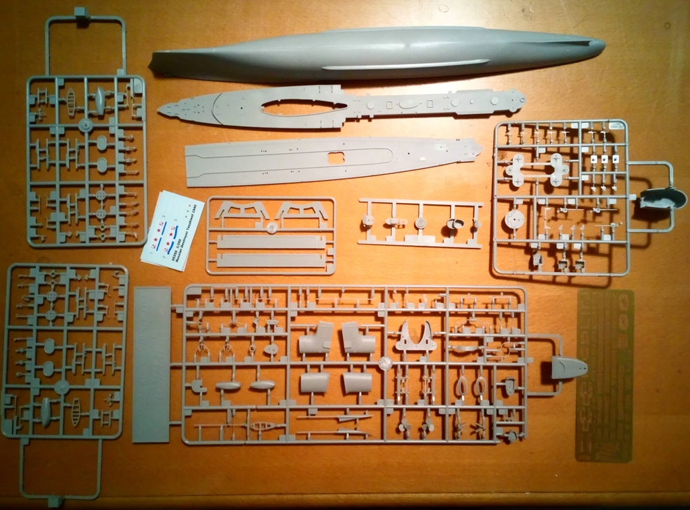

Trumpeter überraschte 2019 mit diesem Schiff, großes Lob für die Vorbildwahl. Es gibt zwei Versionen, 1940 mit 3x130mm und 1941 mit 6x130mm. Ich habe erstere.
Der Bausatz ist recht überschaubar...
Nachdem ich ja nun bei der Scharnhorst weder Kosten noch Mühen gescheut habe, wird das hier eher das Gegenteil. Es gibt hier kaum Zubehör, eigentlich gar keins, und kaum Literatur. Und genau deshalb habe ich aus meinem Fundus dieses Modell herausgegriffen, ich habe nämlich Lust, mal wieder einfach drauflos zu basteln...

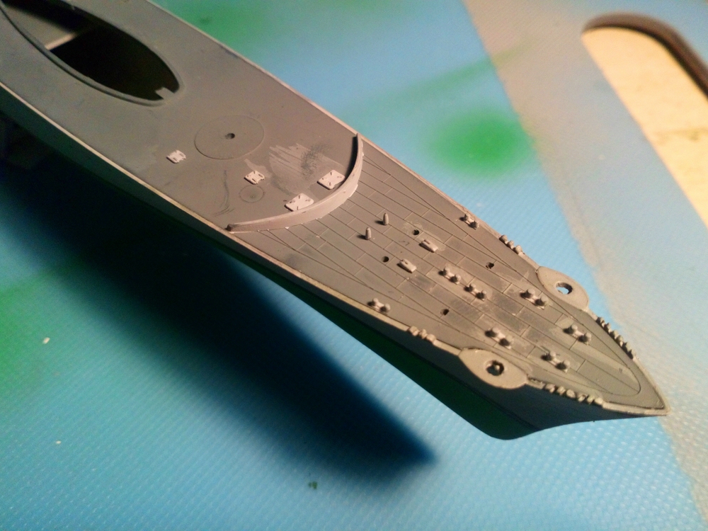

Los geht´s mit dem Rumpf:
Einteilig, ohne Wasserlinienoption,..
..leider mit kaum Oberflächendetails. Auch die bei älteren Bausätzen oft angedeutete Wasserlinienmarkierung findet sich leider nicht.
Etwas Schleifarbeit, schnell erledigt. Man kann ja keine Details zerstören..
Meine Lieblingsblödmannsgehilfenarbeit, dazu später mehr!

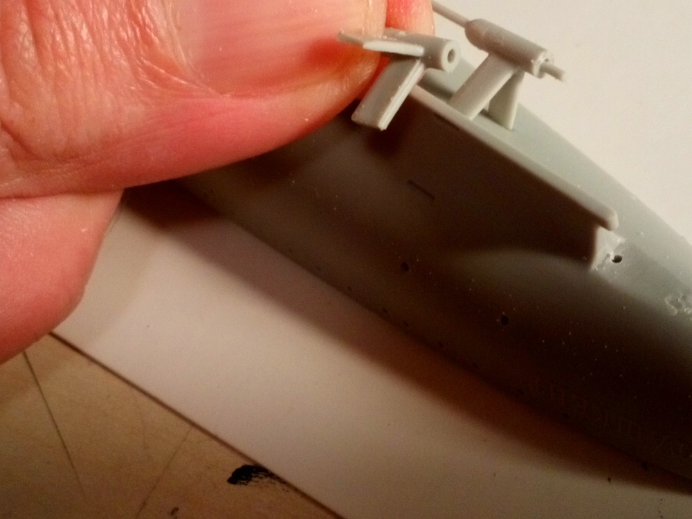

Die Wellenböcke haben ein rechteckiges Profil, ich habe die Kanten also abgerundet, damit sie etwas strömungsgünstiger wirken.

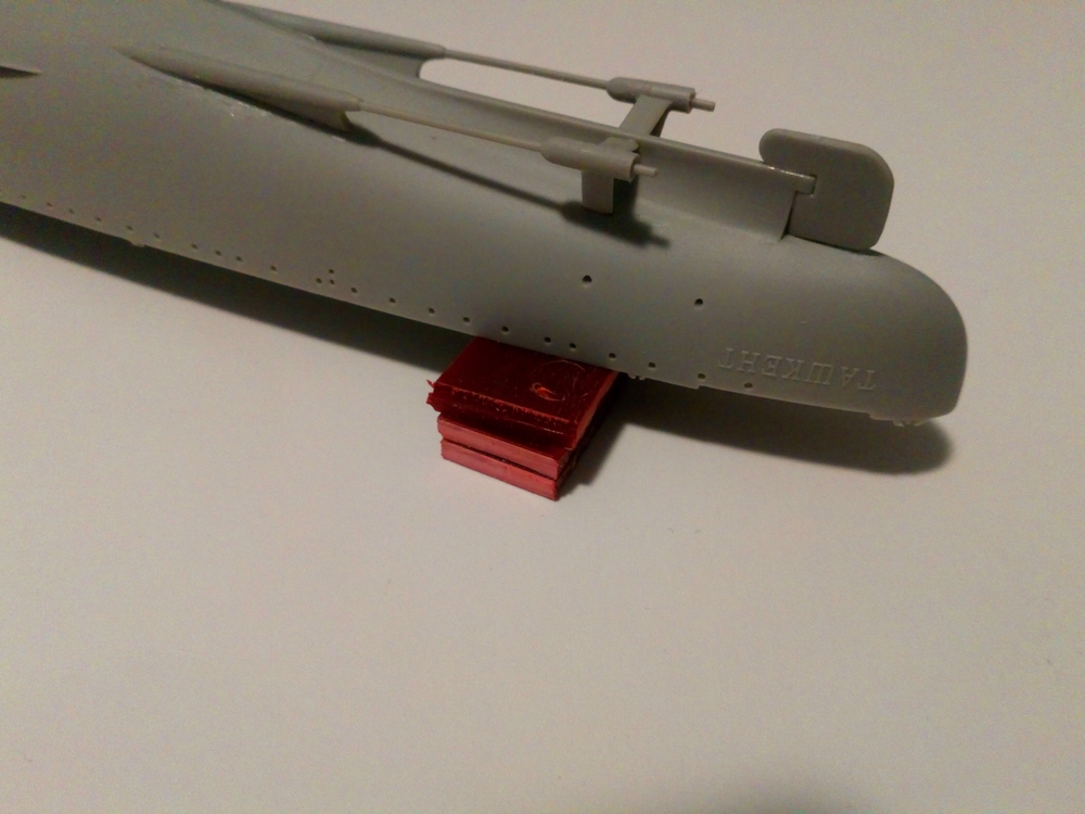

So nämlich. Das rote Klötzchen ist genau 10mm hoch und bringt den Rumpf in waagerechte Lage.
Rumpf schwarz grundiert und, wenn der Luftpinsel schon in Betrieb ist, alle Deckflächen in Neutralgrau.

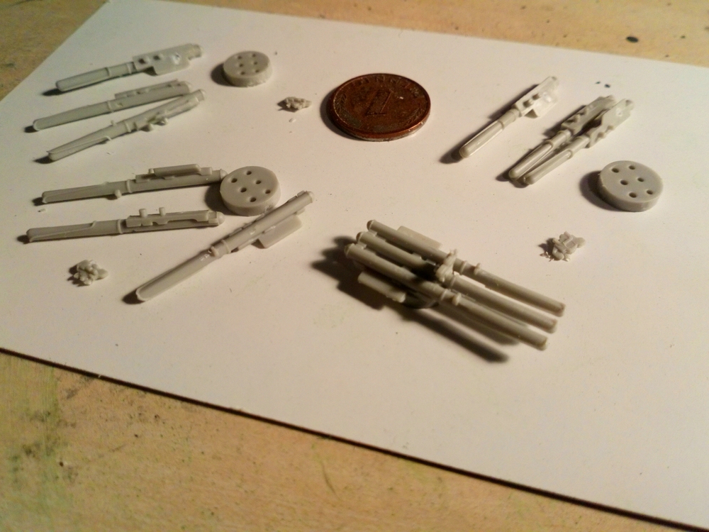

Ganz ohne Zurüstteile kann ich dann doch nicht...

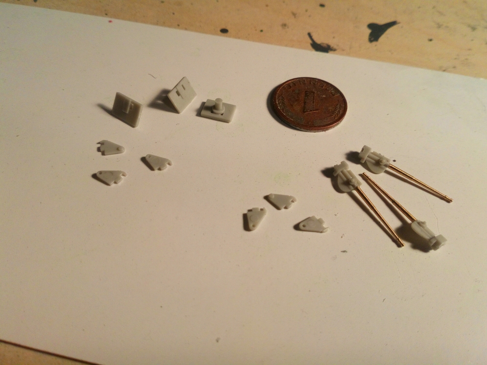

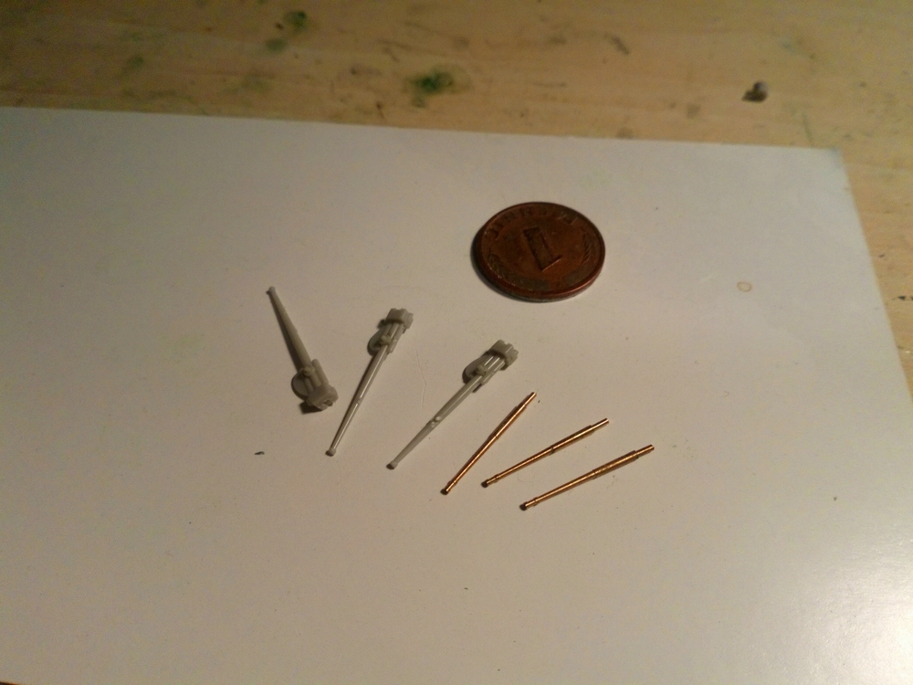

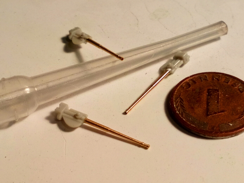

Für die 130mm-Kanonen fanden sich in meinem Fundus deutsche 105mm-Flakrohre, die erstaunlich genau passen. Lediglich der zweite Verstärkungsring an der Rohrmündung ist zuviel, damit kann ich leben.
Sieht allemal besser aus.

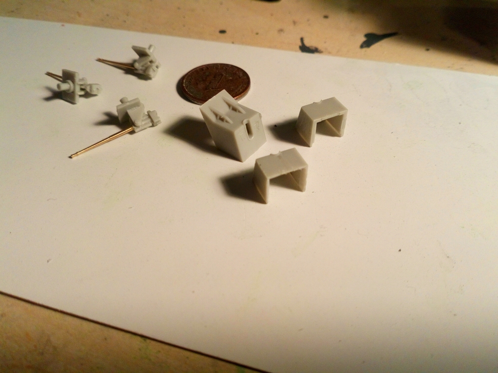

Die "Türme" waren tatsächlich nur einfache Splitterschutzverkleidungen. In einem Teil gegossen, nur die Hinterkanten habe ich etwas verjüngt.

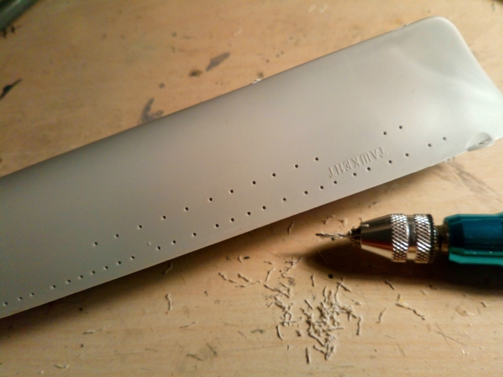

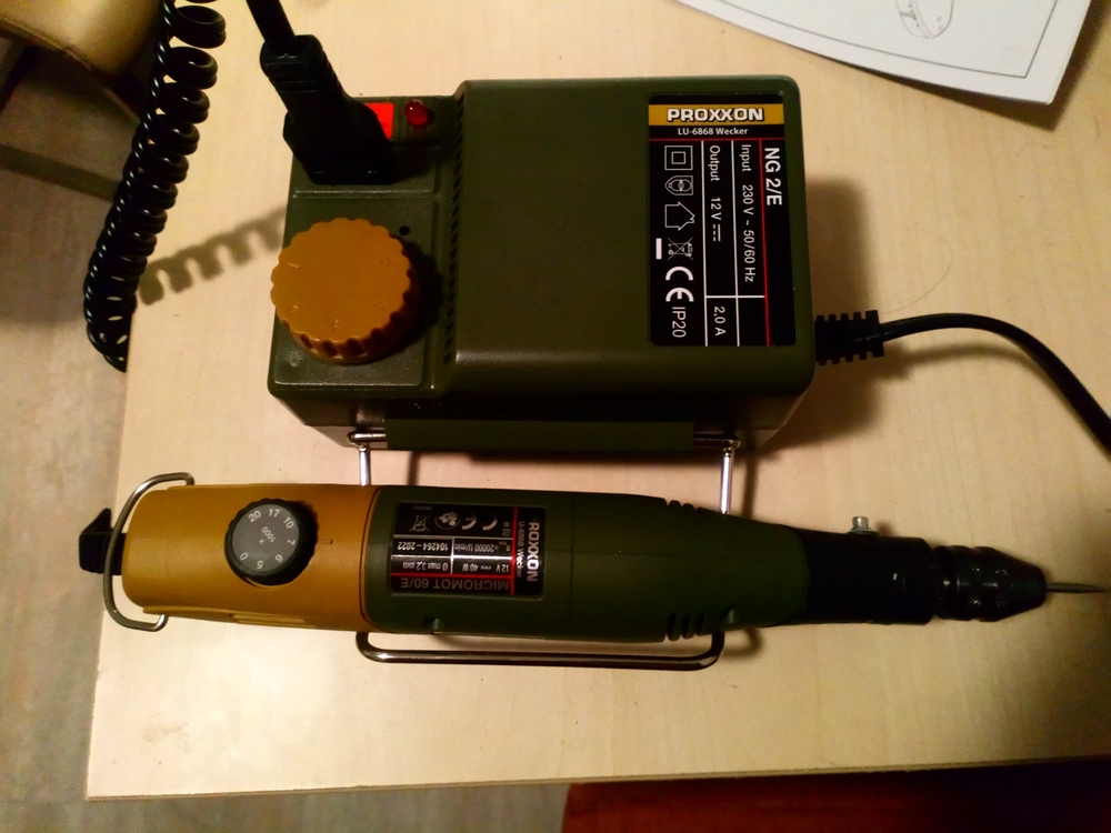

Das ist eine Anschaffung, um die ich jetzt länger herumgeschlichen bin: Die üblichen Kleinbohrmaschinen lassen sich in der Drehzahl ja nicht weit genug reduzieren, um damit Polystyrol kontrolliert zu bearbeiten. Und auch die Minimot hier hat auf kleinster Einstellung immer noch 5000U/min, viel zuviel. Kombiniert mit dem regelbaren Netzteil, das eigentlich für ungeregelte Maschinen gedacht ist, kriege ich sie aber tatsächlich weit genug runtergeregelt, um damit auch Submillimeterlöcher in Polystyrol zu bohren. Es funktioniert, nie wieder hunderte Bullaugen von Hand aufbohren!
Fußnote: Der technische Kundendienst bei Proxxon hat mir von dieser Kombination als "nicht zielführend" abgeraten und mir stattdessen eine Maschine mit Untersetzungsgetriebe nahegelegt, die aber einen schlechteren Rundlauf hat (wahrscheinlich für meine Zwecke immer noch gut genug..) und, für mich entscheidend, erheblich teurer ist. Trotzdem Lob an den Kundendienst, allein dass sie meine doch etwas ungewöhnliche Anfrage am nächsten Morgen beantwortet haben finde ich toll.

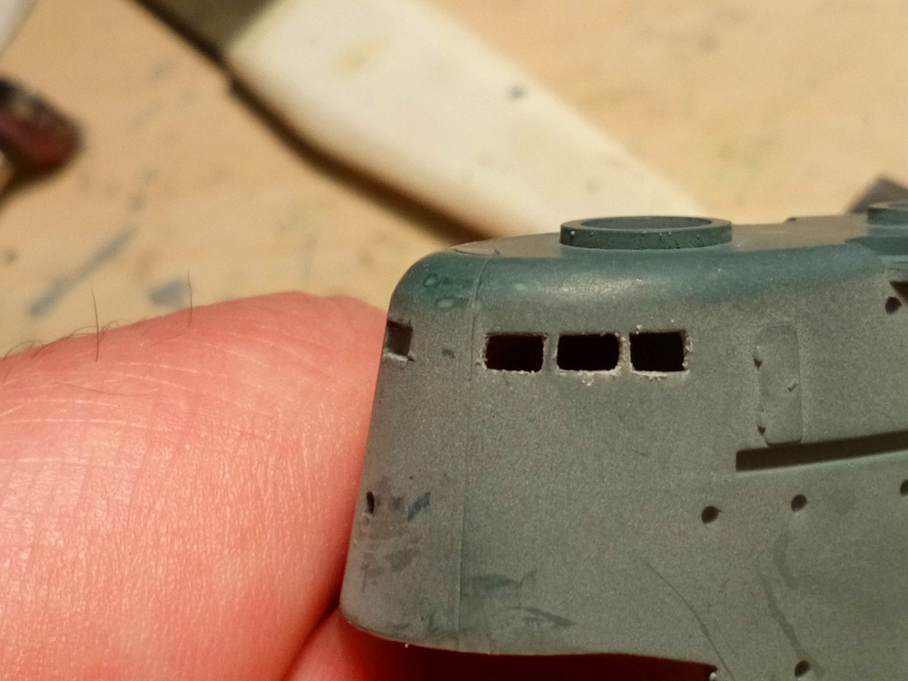

Erster Einsatz des neuen Maschinchens: Die leider nicht offen dargestellten Brückenfenster öffnen. Dazu das Material von innen dünner gefräst, ging wunderbar, und als es dann im Gegenlicht durchscheinend war mit dem Skalpell die Fenster einfach rausgeschnitten.
Ging wunderbar, aber jetzt komme ich um die Anschaffung feinerer Mikrofeilen nicht mehr herum, irgendwas ist immer...

Vielen Dank für diesen im wahrsten Sinne des Wortes coolen Tipp. Ich habe seit Jahren das Problem schmelzender Bohrungen in Poly, hatte aber noch nie in diese Richtung gedacht. Habe das Teil mit fließenden Fingern geordert und bin sehr gespannt.
Samstag, 5. November 2022, 16:29
Beide Teile? Denn es funktioniert nur in dieser Kombination zweier Regelungen, wenn man die Bohrmaschine im Set mit dafür gedachtem Netzteil kauft ist das Netzteil nicht regelbar, dann ist der Witz weg. Und richtig gut funktioniert das in Verbindung mit einem dritten Teil, das ich inzwischen auch da habe: Ein Fußschalter vom gleichen Hersteller.

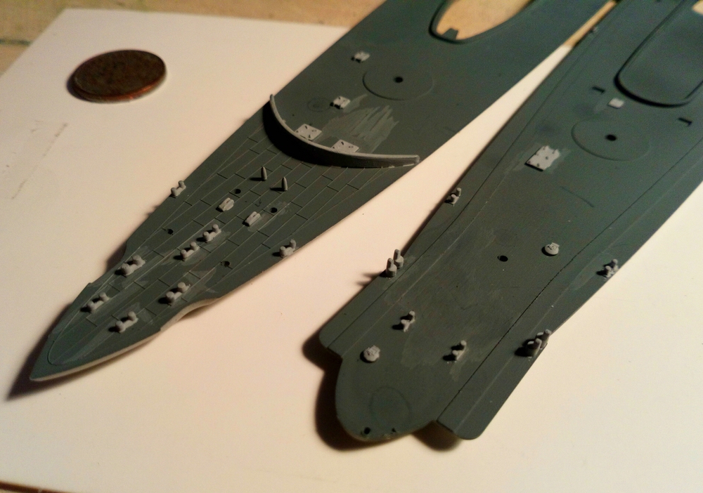

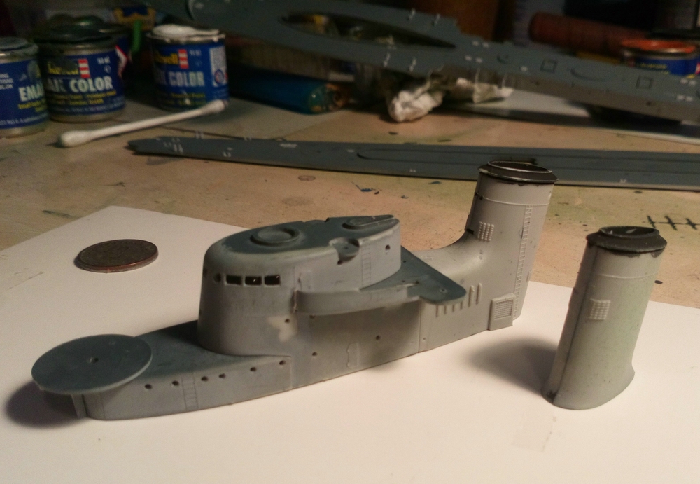

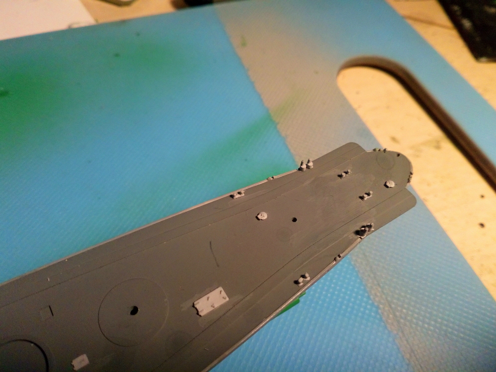

Details auf den Decks gepinselt. Was aussieht wie Helligkeitsunterschiede an den nachgepinselten Stellen sind tatsächlich Mattigkeitsunterschiede, die mit dem abschließenden Klarlack verschwinden, das bin ich von diversen Grautönen so gewohnt. Sieht erstmal furchtbar aus, ist aber eigentlich kein Problem.
Das sind die größeren Aufbauten, ein sehr aufgeräumtes Schiff.

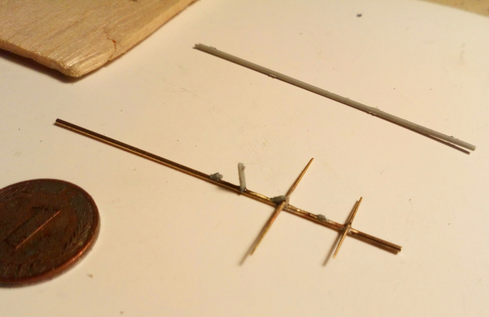

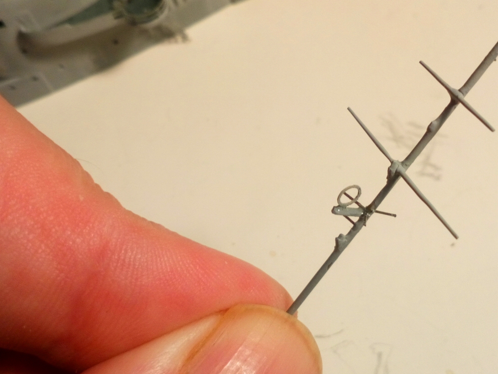

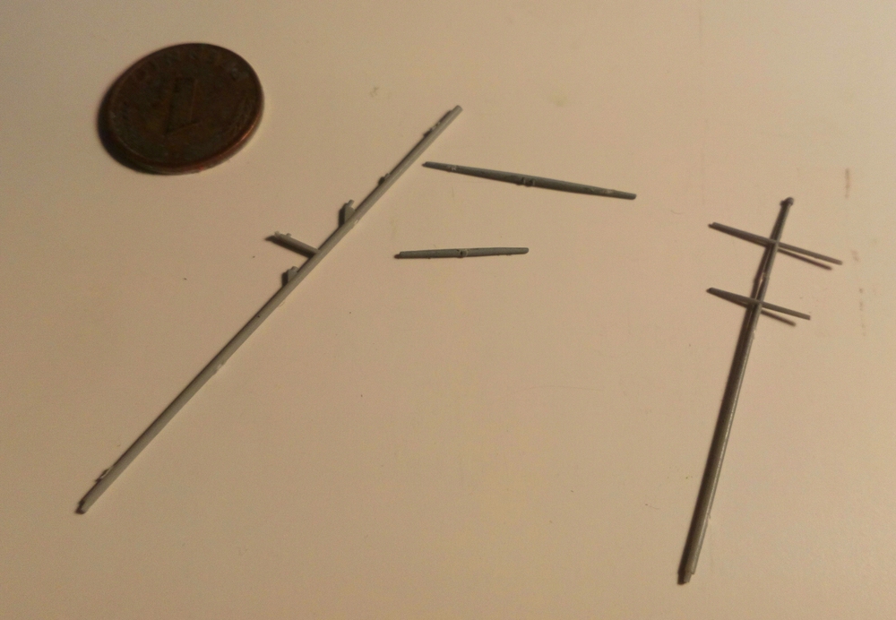

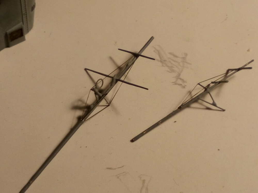

Bausatzteile der Masten, schön gemacht, sehr filigran, um sie zu takeln zu filigran.

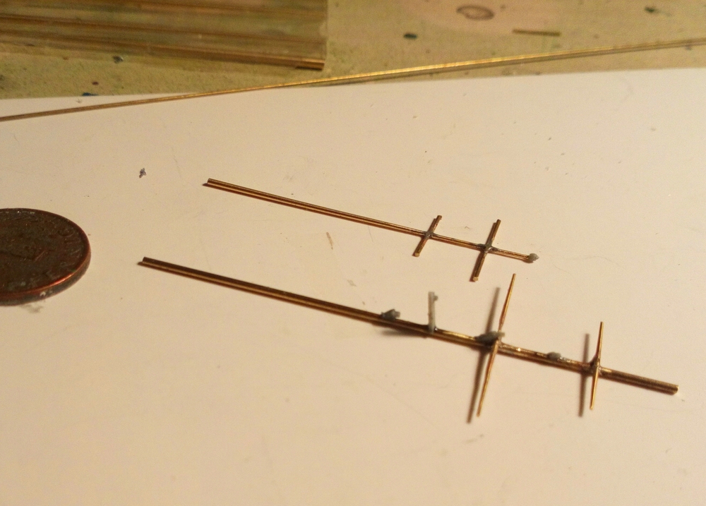

Ich versuche es gar nicht erst, sondern baue gleich welche aus Metall. Einige Drehteile von Master und Draht der Stärken 0,5mm und 0,8mm.
Der vordere Mast selber ist zylindrisch mit konischen Rahen, achtern ist es genau umgekehrt.

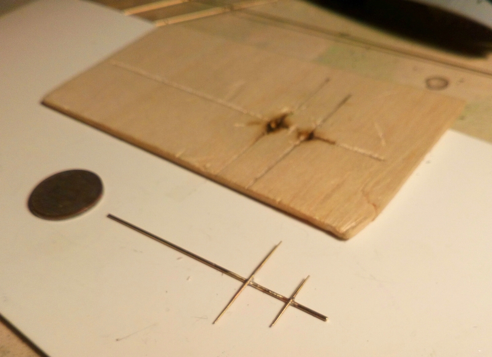

In bewährter Weise mit Balsa-Hilfsbrettchen weich verlötet.
Und mit Laternen und Peilausleger vom Originalteil verfeinert.

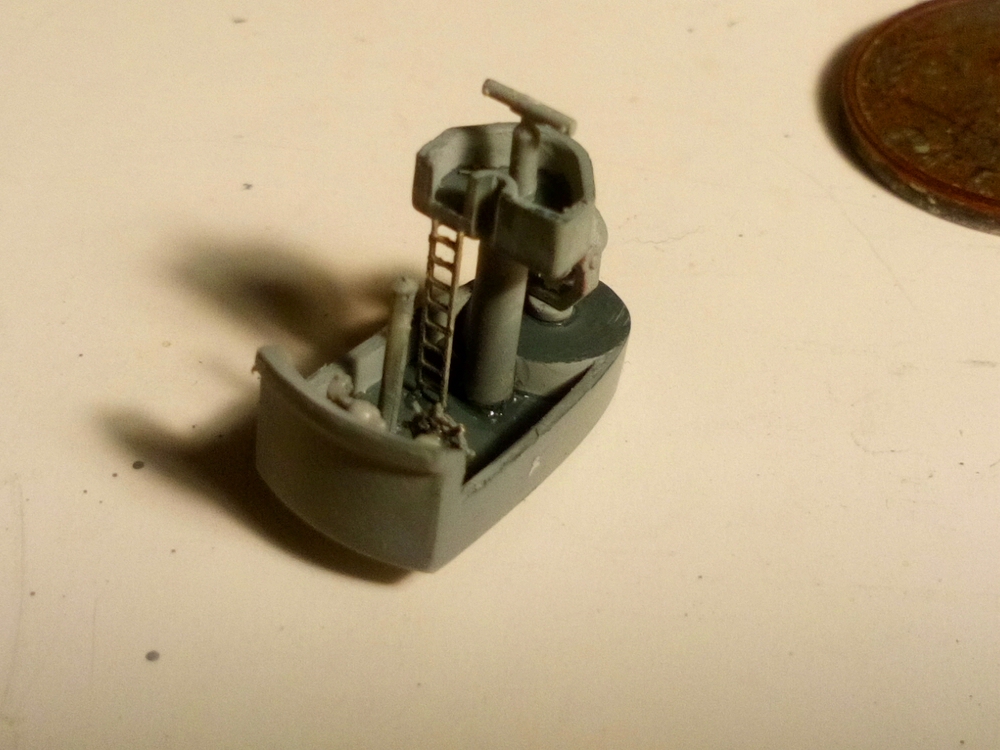

Dazu der kleinere Kollege, der etwas fummeliger zu löten war, weil die Rahen mit dem Mast in einer Ebene liegen und deshalb aus zwei Hälften bestehen.

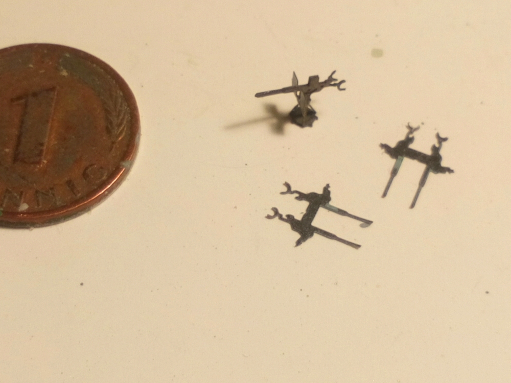

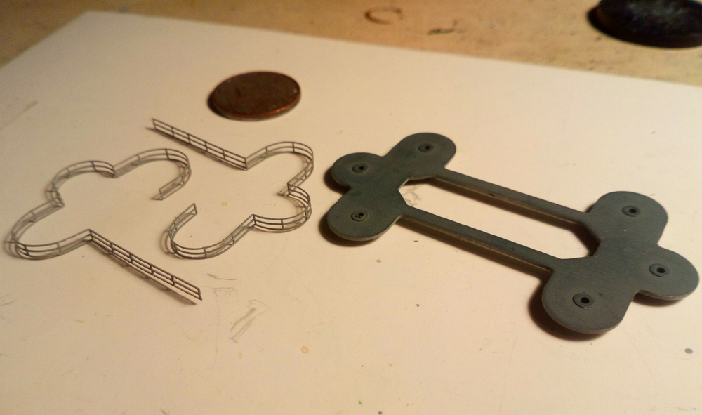

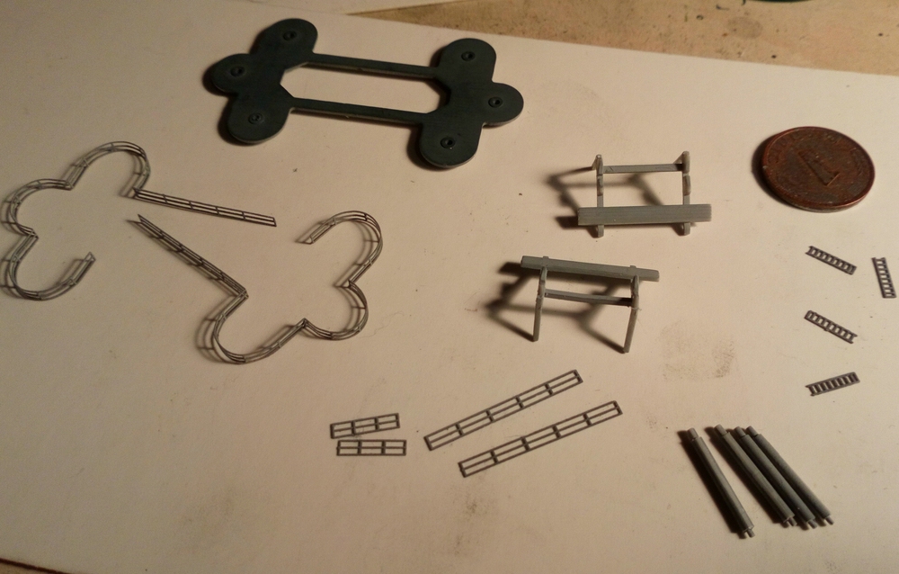

Die Aufbauten mit einigen bausatzeigenen Ätzteilen verfeinert. Diese sind feiner ausgeführt als bei älteren Trumpeter-Kits, aber immer noch aus sehr weichem Material. Das erleichtert natürlich die Radien zu biegen, aber man muss höllisch aufpassen, dass man sie nicht ungewollt verformt.

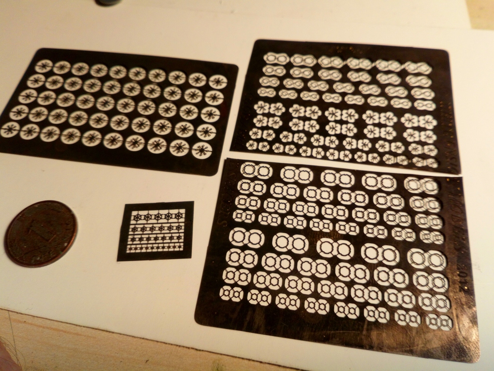

Was man sich an Ätzteilen wünscht, Geländer, Schornsteingitter, Kräne, diverse Streben, Kleinzeugs ist auch vorhanden, nur die Außenreling fehlt mal wieder komplett. Schade.

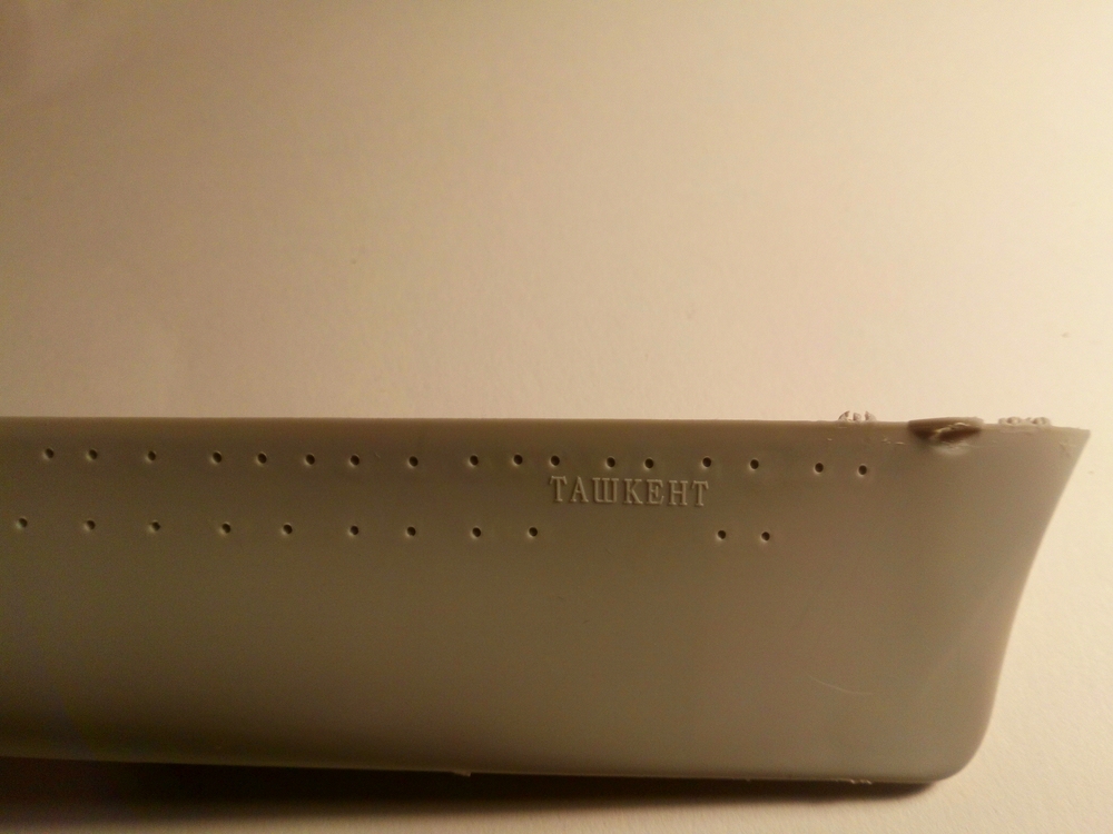

Namenszüge und Bugzier sind als Relief am Rumpf angespritzt und als Decal vorhanden, aber hier gilt entweder/oder, die Decals dürfte man kaum sauber auf das Relief bekommen. Und da die Dicke der Namenszüge übertrieben ist, umgerechnet über 10cm Materialstärke, habe ich sie abgeschliffen und nur die Decals benutzt.
Tja, Farbe ist Revell 76, Klarlack ist Revell 02, Verdünner ist Revell Colour Mix, und dennoch bilden sich Risse im Farbauftrag. Sehr ärgerlich. Werde das wohl mit Stahlwolle und nachpinselei halbwegs kaschiert kriegen, passiert ja auch nicht zum ersten mal, aber so schlimm war es noch nie.

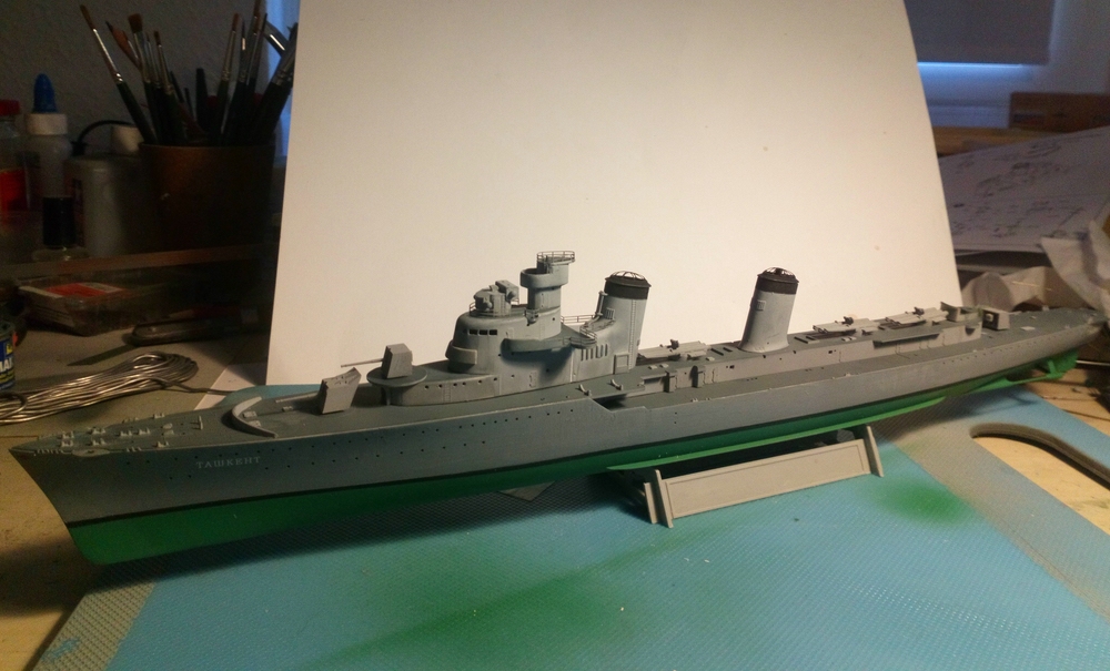

Gnadenlos den Rumpf mit dem Ständer verbunden, auch da habe ich mir halbe Sachen abgewöhnt..
Die Passgenauigkeit der Decks ist hervorragend..
..überall. Verklebt habe ich sie eher aus Höflichkeit, sie klemmen tatsächlich sauber an Ort und Stelle. Schade, dass die Plattenstruktur hinterm Wellenbrecher aufhört.
Mal die Baugruppen zusammengestellt, viel kommt nicht mehr dazu.

Markus, das Maschinchen ist mir in der guten Woche, die ich es jetzt in Betrieb habe, derart unentbehrlich geworden dass ich mich frage, wie ich bisher ohne klargekommen bin.

Bei mir ist der Regler inzwischen angekommen. Hatte noch nicht viel Zeit, ausführliche Tests zu machen, aber erste Versuche zeigen, dass es jetzt möglich sein sollte, Löcher in Polystyrol ohne Schmelzdesaster bohren zu können. (natürlich nur in Verbindung mit einem geregelten Bohrer: Beide auf minimale Drehzahl einstellen.) Nochmals herzlichen Dank für den ausgezeichneten Tipp. Auf die Idee wäre ich in tausend Jahren nicht gekommen.

Und die Kombi von Proxxon zweimal runtergeregelt kann ich auch nach langem Eigeneinsatz extremst empfehlen. Gerade so schnell, dass sie bei leichtem Druck nicht hängen bleibt. Und das ist seeeeeeehr langsam, da kommt keine Schmalzhitze mehr auf :-)

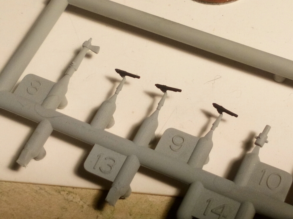

6 Maschinengewehre 12,7mm zur Fliegerabwehr. Dazu 6x37mm, insgesamt eine eher symbolische Flakbatterie.
Von den einteilig gegossenen Mg ist mir eines zerbröselt, nur der Sockel hing noch am Spritzling, Oberteil blieb unauffindbar. Ärgerlich, aber keine Katastrophe.

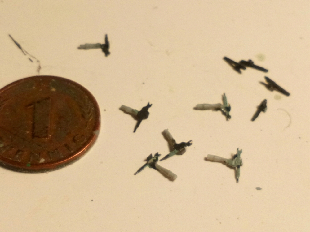

Im der Kramkiste habe ich reichlich geätzte 20mm Oerlikon von Eduard.
Diese ergeben, leicht beschnitzt und gebogen, besseren Ersatz, so dass ich gleich alle 6 modifiziert habe.

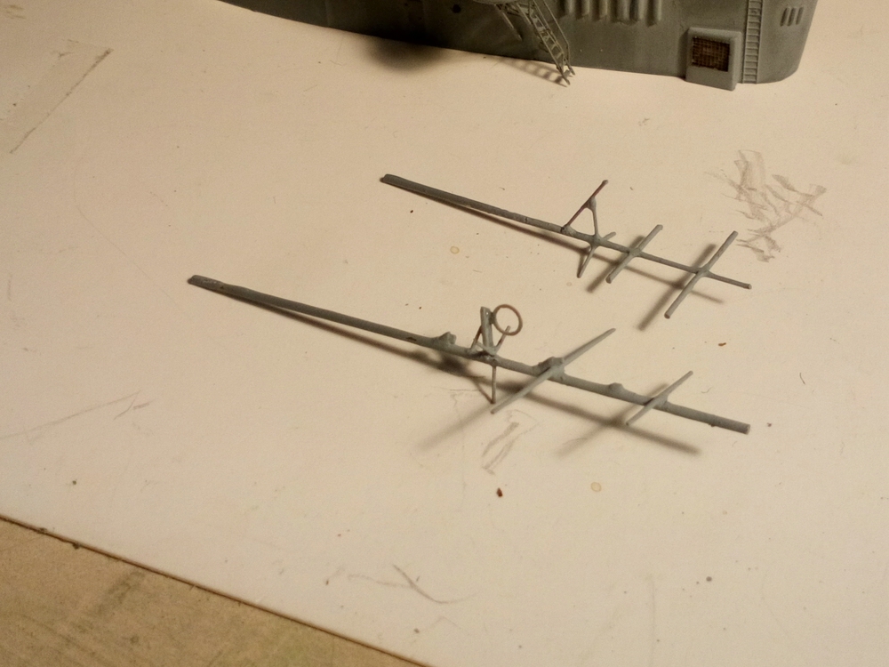

Weitere Details der Masten, Peilring ist aus dem Bausatz.
Diverse 0,3mm-Stahldrähte angeblebt. Die Klebestellen sehen etwas knubbelig aus, frei Auge fällt das aber nicht auf. Mir jedenfalls nicht..
Aus Handlichkeitsgründen die ersten Strippen schon vor der Montage getakelt.
Notruderstand achtern, fein gemacht mit geätztem Steuerrad sowie Kompass und Maschinentelegraf, alles da.
Mal lose aufgesetzt, korrekte Mastfall ergibt sich automatisch.
Diverse weitere Details am Brückenaufbau, da kann auch bald der Mast montiert werden.

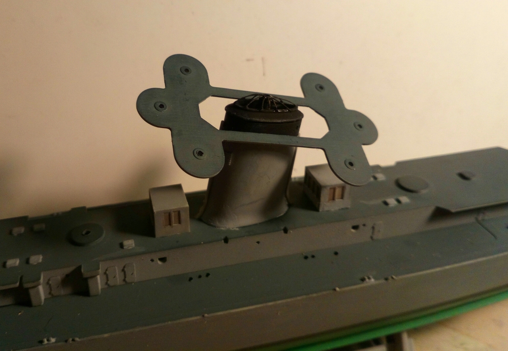

Mit den Antennenkonsolen am Schornstein, bestehend aus 0,3mm-Draht und Relingrestschnipseln, habe ich etwas besonderes vor, aber das ist eine andere Geschichte und soll ein andermal erzählt werden..

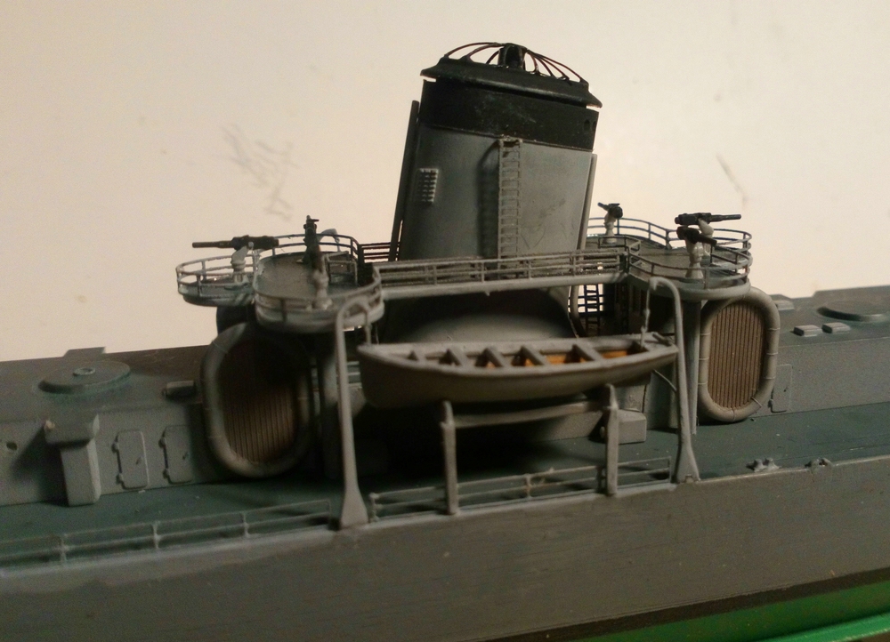

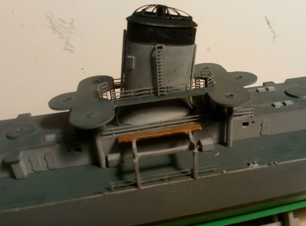

Flakplattform um den hinteren Schornstein mit Reling aus dem Bausatz. Hier ist es gut, dass das Trumpeter-Messing sehr weich ist, solche Radien zu biegen ist schon knifflig genug, ohne dass das Material zurückfedert.

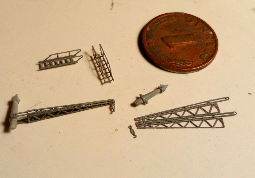

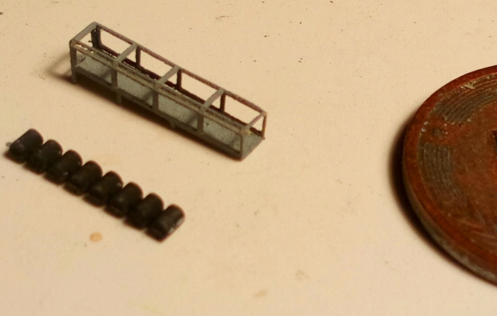

Ladekräne, schön gemacht. Kommen noch einige wenige Strippen dran, aber erst muss ich wieder Farbe haben.
Wasserbombenablaufgestell, die einzeln modellierten Wasserbomben sind noch eine echte Verbesserung.
Man kann es damit leer darstellen..
..oder beladen. Wobei die Bomben das Gestell nicht ganz ausfüllen, etwas größer könnten sie ruhig sein.

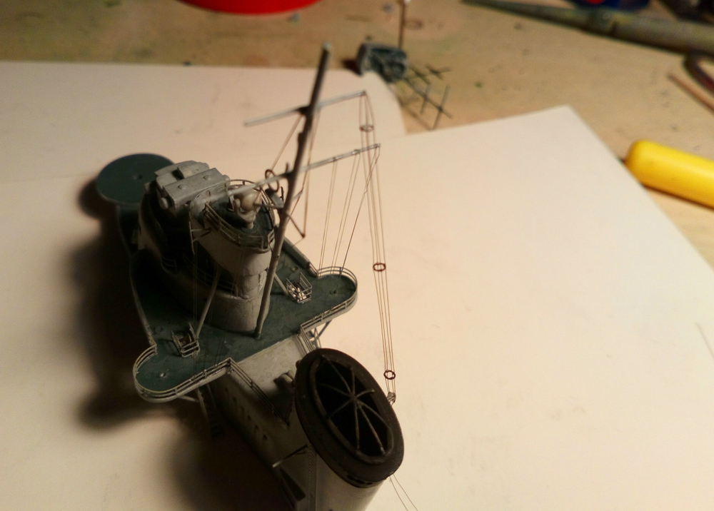

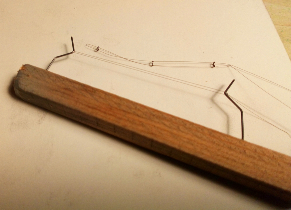

Und jetzt wird es unelastisch: Schon lange reizt mich die Darstellung sogenannter Käfig- oder Reusenantennen. Diese waren ab etwa 1900 Stand der Technik, in den 30er Jahren wurden sie aber nur noch von Frankreich und eben Italien verwendet.
Den Elastikfaden kann man dafür kaum verwenden, fein genug ist er, aber davon mehrere freischwebend parallel auf exakt gleiche Länge zu bekommen, nein, dafür ist das Zeug zu störrisch. Etwas unelastisches musste her.
Im Schinaschröddelbiotop in der Innenstadt habe ich einen der dort zahlreichen wilden Polyester eingefangen..
..und skalpiert. Ergebnis nicht elastischer, glatter Faden im Hundertstelmillimeterbereich, und davon genug bis ins Jahr 2525.
Dazu neulich bei der in den USA wiedererweckten Firma WEM verschiedene Arten Abstandshalter bestellt, die kleine Platine mit Steuerrädern dabei war ein Gag, der mir 1,5$ wert war, und erstmal komplett brüniert.
Aus ausgebohrten Zahnstocherspitzen, Raketenleitstab und 0,5mm Stahldraht ein Montagegestell gebastelt, um darauf..
..drei von diesen Ringen in einer Flucht fixieren zu können.
Der Plan war, darauf dann die Kunsthaare anzukleben, das ist aber daran gescheitert, dass ich die Ringe auch immer am Zahnstocher mit angeklebt habe, ich konnte den Kleber einfach nicht präzise genug applizieren.
Also Planänderung, Faden freischwebend, erst den mittleren Halter zwischen zwei Fäden geklemmt und verklebt,
dann die äußeren.
Abgenommen und noch einen Faden auf gleiche Länge geknotet, das werde ich künftig machen, bevor die Abstandshalter dazukommen..
..und alles zusammengefummelt.
Für den ersten Versuch schon ganz gut gelungen, jetzt arbeite ich an besserer Gleichmäßigkeit.

Kleines Update, der Bereich um den zweiten Schornstein war dran.
Die Kästen vor und hinter dem Schornstein, die Verbrennungslufteinlässe, sind ein Beispiel für modernen Formenbau: Fein modellierte Einlassgitter von allen Seiten, also eine sechsteilige Gussform, und das ohne sichtbare Grate. Respekt!
Und dabei sieht man sie nachher fast gar nicht..
Hier habe ich einen Reihenfolgenfehler gemacht: Besser wäre es gewesen, die Schornsteinkappe später aufzusetzen. So passt die Flakplattform nur mit sachter Gewalt darüber..
..weswegen ich diesen ganzen Kleinkram erst am Modell anbauen kann.
Universalreling von Eduard. Ist gedacht als dreizügige Reling ohne Fußleiste, wenn man die Füße abschneidet ergibt sie aber eine prima zweizügige Reling mit Fußleiste. Damit passt sie ganz genau zur Bausatzreling, die auffallend niedrig ist. Aber da ist mir ein einheitliches Bild wichtiger als korrekte Höhe, und die Bausatzreling konnte ich wegen der verschiedenen Pfostenabstände auch nicht ersetzen. Notwendiger Kompromiss.
Den weiteren Plattformunterbau angebracht und auch gleich die Relingstücke, an die ich später schlecht rankäme.
Und die Plattform selber aufgesetzt und von innen nach außen ausgestaltet. Die vier Leitern, die innen zur Plattform hochführen, waren schon etwas tricky...
Auf der Plattform finden sich keinerlei Munitionskisten für die 37er Flak, es wäre auch gar kein Platz dafür. Mir rätselhaft, wie die mit Munition versorgt wurden, muss ziemlich personalintensiv gewesen sein..
Die Flakgeschütze selber sind, obwohl einteilig, sehr schön detailiert, sogar mit Stützrippen an den Pivots.
Die Taljen an den Bootsdavits habe ich mit zweckentfremdeten Relingstützen dargestellt, sieht unerwartet gut aus. Das wäre allerdings mal ein Wunsch an die Zubehörhersteller, eine Ätzplatine mit Zubehör für Beiboote. Es gibt einige verschiedene Davits, aber Taljen, Riemen, Ruderblätter, Propeller etc. gibt es zwar manchmal in Detailsätzen für bestimmte Schiffe, aber nicht in Universalausführung für die Kramkiste.
