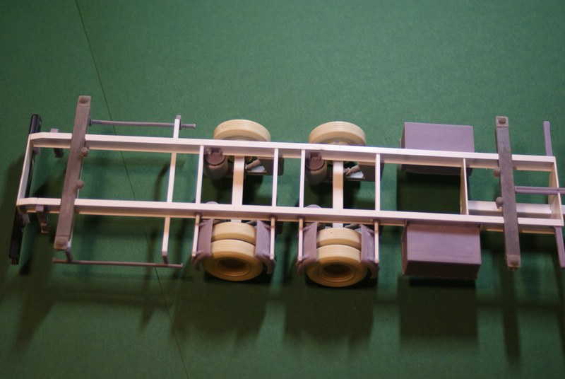

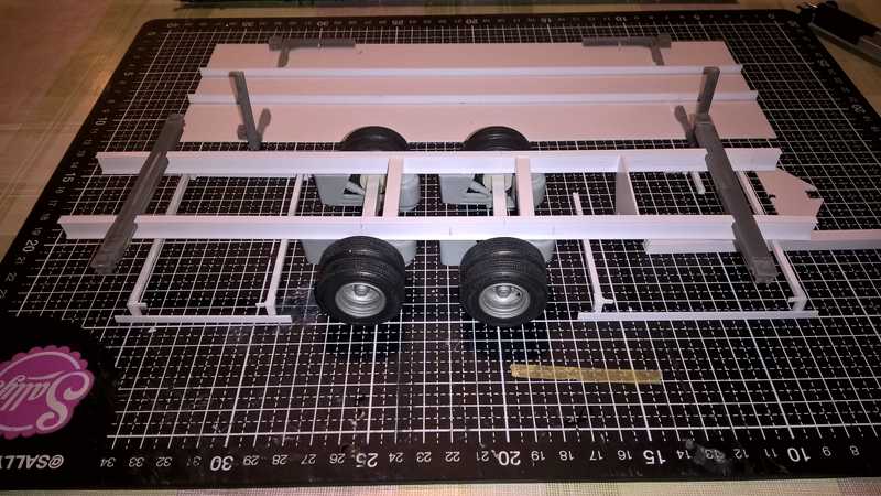

an diesem Model arbeite ich schon eine ganze Weile. Es ist das erste mal. dass ich wirklich mit Polystrol arbeite. Ich selbst bin eine Scania Wechselbrückenzug gefahren im Internationalen Verkehr.
Nun lassen wir die Bilder sprechen:
Der Anfang ist getan, aber noch lange nicht fertig.
Gruß Micha

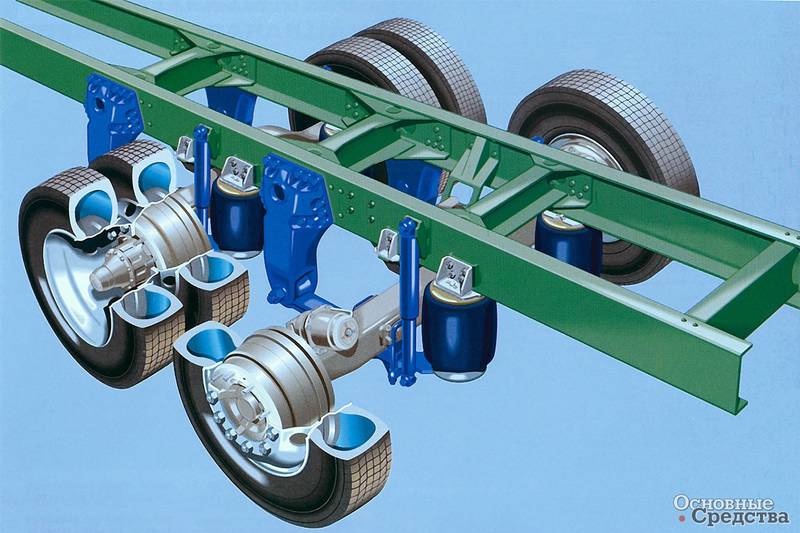

Beim Bau einer Luftgefederten Vorderachse tue ich mich noch schwer, ich finde keine passenden Bilder im Internet. Ebenso die Liftachse, da ist bei mir im Moment einfach nur ein Vierkantrohr vorgesehen.
Hat da jemand aussagekräftige Bilder ? Das wäre nett.

Freitag, 19. August 2022, 16:50
Als ehemaliger, jahrelanger, international agierender Jumbo-WB-Fahrer fällt mir auf, das deine Kotflügel am Anhänger nicht lange überleben würden... die sollten bündig mit der Oberkannte des Rahmens sein oder oben offen, wie am Motorwagen. Dann ist dein Motorwagen entweder zu hoch, oder dein Anhänger zu niedrig, sollte von vorne bis hinten eine einheitliche Höhe, im Fahrzustand sein.
Ansonsten scheint es mir so, als ob dein vorderer Querträger zu weit hinten montiert ist... da hättest ja mit einer 8m Brücke noch Platz bis zum Fahrerhaus...
Ich bleibe aber mal dran, das interessiert mich...
...alle haben ein Laster, ich hatte hunderte....! :thumbup:
Gruß Frank
Samstag, 20. August 2022, 06:35
Moin Micha
Das mit den Achsen dürfte schwierig sein. Am besten geht es noch wenn man sich ein Original ansieht und davon Bilder machen kann. Vielleicht steht ja einer davon bei dir in der Nähe, Micha ? ---> https://suchen.mobile.de/fahrzeuge/searc…WHEEL_DRIVE_6x2
Ansonsten, gerade wenn es nicht ganz genau sein muss, bei einem Scania-Händler vorbei schauen und von einem moderneren das als Vorbild nehmen und das dann so ähnlich nachbilden.
Was den Anhänger angeht bin ich einer Meinung mit Frank, der ist viel zu tief. Höhe des Motorwagens sollte so passen, aber die Aufnahme-Träger stimmen nicht, das hat Frank auch gut erkannt. So wie es nun ist würde die Brücke auf dem Motorwagen zu weit hinten sitzen und, so mein optischer Eindruck, dann mit der Brücke auf dem Anhänger Kontakt haben.
Jemand aus dem Forum hatte, wenn iich mich recht erinnere, auch mal einen Brückenzug gebaut, vielleicht schaust du mal danach und holst dir da Anregungen :S . Ich selbst habe wenig Ahnung da ich kein Truckie bin, ich habe nur den Dreier :und:
Samstag, 20. August 2022, 06:44
Guten Morgen,
da ist mir ein Fehler unterlaufen.Leider.Ich mach mir erstmal eine Zeichnung. Ich dachte mein Hänger war ca. 4 cm niedriger und an den Wechselbrücken sind unten doch die Führungsschienen die die Rollen lenken und somit den überstehenden Kotflügel nichts passiert.
Gruß Micha.
Sonntag, 21. August 2022, 06:15
4cm macht in 1:24 nur 1,66666....mm, Micha. Erstmal eine Maßzeichnung anzufertigen ist eine gute Idee, so siehst du am besten wie das alles zusammen passt.

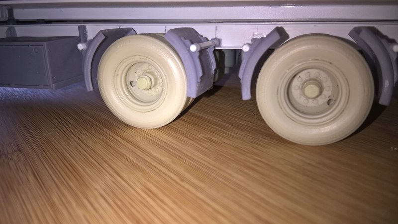

Hat es einen bestimmten Grund warum die Schmutzfänger unterschiedlich weit außen sind?
Sonntag, 16. Oktober 2022, 10:27
die Kotflügel und Räder sind noch nicht verklebt, und die länge ist noch nicht fix. Ich bin auch nicht ganz zufrieden mit den Kotflügel. Da hab ich mir bei shaper welche bestellt. Neu Halter habe ich auch schon.

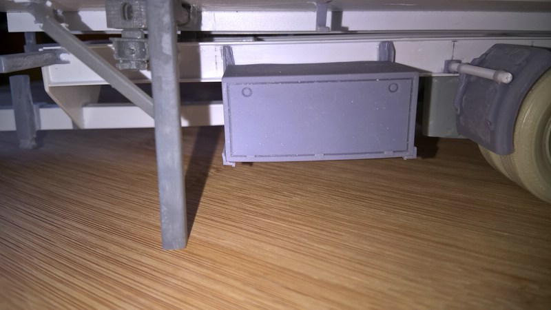

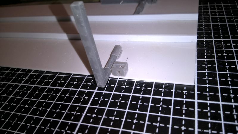

anbei ein paar neue Bilder mit gedruckten Staukästen, Kotflügel und Rockinger Kupplung.

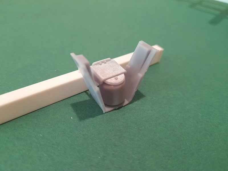

Im Moment arbeite ich an der Wechselbrücke und an der Luftgefederten Vorderachse. Hier baue ich mir erstmal grob einen Prototypen.
Für den Hänger fehlen mir jetzt noch Unterfahrschutz hinten, Stoßstange, Luftkessel usw.

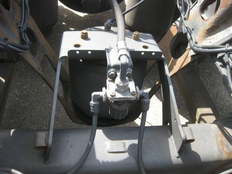

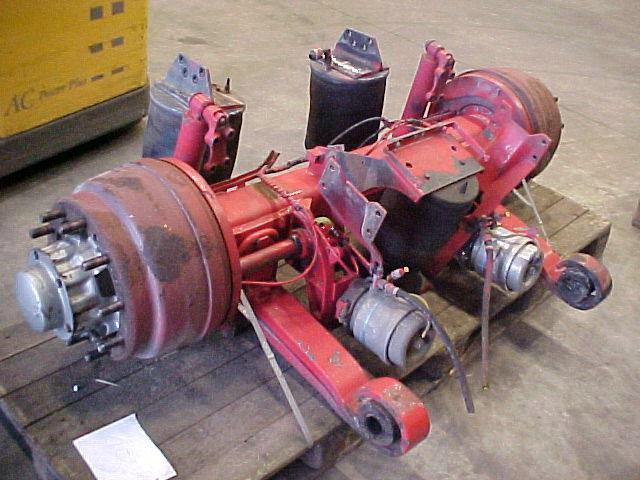

Für die Liftachse habe ich dieses Bild
Gruß Micha

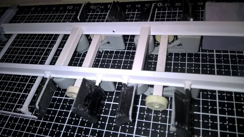

Mittwoch, 30. November 2022, 18:57
Hallo und guten Abend zusammen,
ich habe inzwischen die Querstreben des Rahmens gegen schmalere getauscht und auf den Luftbalgen noch eine detaillierte Abdeckung mit Befestigung am Rahmen.
Anbei 3 Bilder. Den Rahmen lege ich dann erstmal zur Seite und geh zum Rahmen des Motorwagens über. Hier arbeite ich dann auch mit gedruckten Teilen von Juryj.
Die Stoßstange und Unterfahrschutz sind auch angebaut.
Gruß Micha
Donnerstag, 1. Dezember 2022, 09:20
Sieht sehr vernünftig aus, Micha :ok: . Und damit scheinen deine Resinprobleme behoben zu sein :)

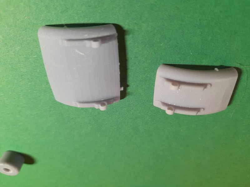

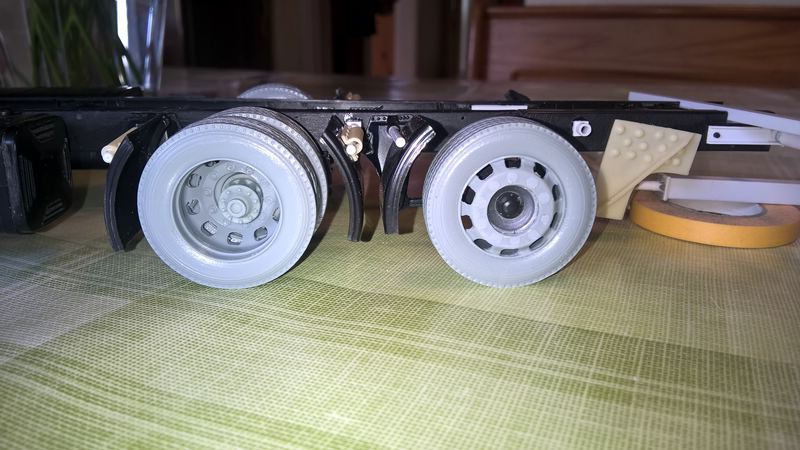

Sonntag, 8. Januar 2023, 16:42

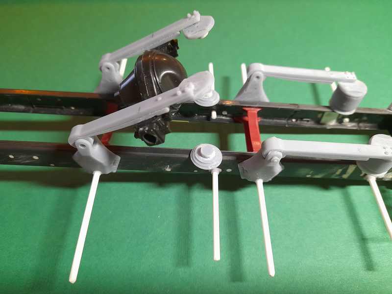

heute kommen die ersten Bilder vom Motorwagenrahmen.

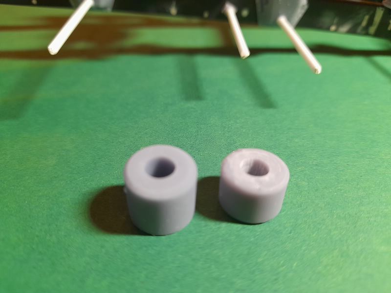

Hier habe ich mit den Achsaufnahmen von Jurij gearbeitet. Hier kann ich mit Luftbalgen in unterschiedlichen Höhen arbeiten. Dann sollte die Höhe auch im nachhinein veränderbar sein.
hier sind mal zwei unterschiedliche Luftbalge. Links die Orginalhöhe.Der rechte ist 3mm niedriger.
des weiteren habe ich auch die Aufnahme für die Rockinger hergestellt.
hier mal noch gleich die Kotflügel in zwei Größen für die Antriebs und Schleppachse

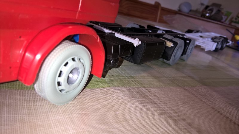

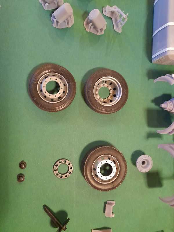

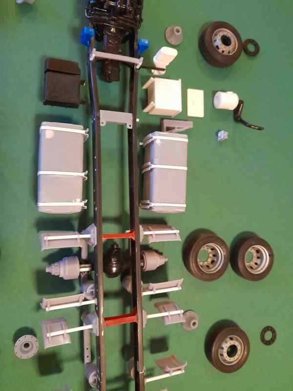

heute geht es mit größeren Schritten voran. Ich habe fast alle Teile zusammen um den Motorwagen zu bauen. Hier habe ich von shaper Modelbouw, Modelmakershop,Jurij und selbst gedruckte Teile zusammengetragen. Die Reifen habe ich aus Orginalen Reifen hergestellt.
für die Vorderachse fehlt mir noch der Aufnahmebock für die Längsstabis.
Die in Resin gegossene Reifen was ich ursprünglich hatte, auch von shaper Modelbouw habe ich mich entgegen entschieden . Der Guss ist gut aber leider sind fast alle Räder eher Eier. :S

Da sind ja massig Teile dazu gekommen. Da kann das ja nur gut werden, außer es sind noch mehr Eier oder verzogene Teile dabei, Micha.

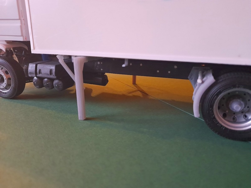

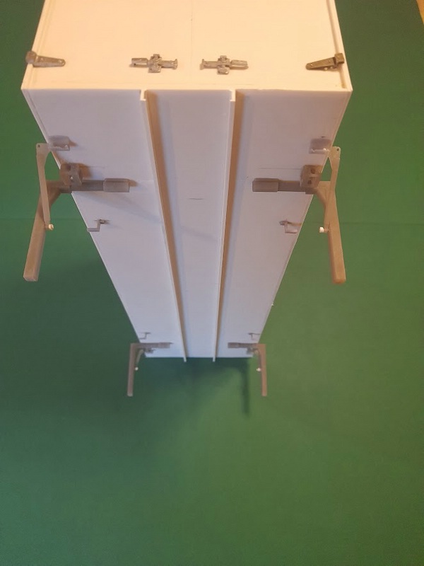

Freitag, 10. März 2023, 17:43

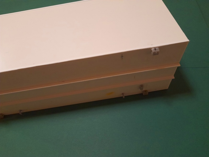

die letzten Tage habe ich mich mit dem ersten Aufbau beschäftigt.
bei den Scharnieren etc. bin ich nicht sicher ob ich diese verwende, mal schauen.
langsam nimmt es Gestalt an. Für Motorwagen und Hänger gibt es gedruckte Stoßstangen.
Bin nochnicht ganz schlüssig ob der Hänger eine Planenbrücke bekommt.
Gruß Micha
Samstag, 11. März 2023, 10:29
Nicht schlecht, aber den hinteren Kennzeichenhalter würde ich entfernen, bevor er abgefahren wird.
Gruß Frank
Montag, 13. März 2023, 12:27
ja da hast du wohl recht. Da mache ich das Kennzeichen in die Mitte. :S
Gruß Micha

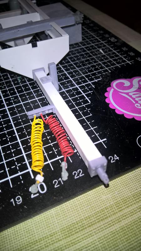

Montag, 10. April 2023, 16:56
mittlerweile hat der Hänger eine neue Stoßstange und die Bedienteile wie z.B. Feststellbremse erhalten

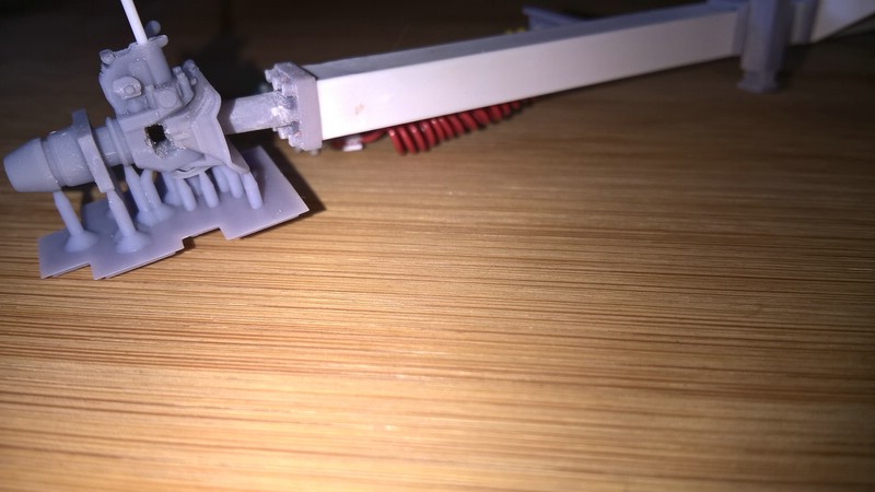

Für die Liftachse habe ich die ersten Prototypenteile entworfen, leider gibt es wenige Bauteile wo man die Größe übernehmen kann. Hier muss ich noch öfters probieren.
anbei Orginalbilder
Es gibt noch so unzählige viele Details die gemacht werden müssen.
Dienstag, 11. April 2023, 08:04
Moin Micha
Der Anfang der Liftachse sieht schonmal gut aus. Klar, nicht ganz so detailiert wie das gezeigt Original, aber darauf kommt es nicht an. Jedenfalls nicht bei mir ;)
Donnerstag, 13. April 2023, 10:24
Guten Morgen,
ja die Details folgen noch. Muss halt wegen fehlender Maße erstmal probieren, drucken und dann nochmal nacharbeiten.
Gruß aus dem Schwarzwald :wink:
